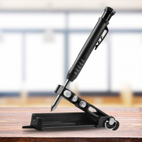

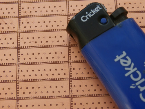

AZET писал(а): ↑28 мар 2022, 12:07 В Леруа оба шаблона обошлись в два раза дешевле, чем в представленной Вами ссылке.
Очень рад нашей новой встрече! В свой аннотации администрация интернет магазина об"ясняет высокую цену своего устройства американским происхождением и высокой точности (фирменности) устройства.
- " В строймагазинах подобная штука, но не такая. Там не стержни, а пластиковые пластины толщиной 1-3 мм и высотой 10-20 мм. Такой инструмент нам не подойдёт, он слишком грубый. Он нужен отделочникам (плиточникам) для обхода углов и выступов при укладке плитки.
И инструмент, где именно тонкие стержни, мы смогли найти только в США у одного изготовителя. Цена немалая, это да. Альтернативы нет."
В принципе моя самоделка из фанерной планки и десятка китайских бамбуковых (3 мм ) шампуров повторяет идею этого устройства, Но конечно на порядок менее точная и примитивная по сравнению с фирменной! Но меня она вполне устраивает. Я несколько раз пользовался её услугой.

Вообще устройство с шампурами по точности примерно такое же как и пластиковый копир. Те же 3 мм. У копира также «заточены» вершинки пластин, что практически идеинтично вашему устройству. А вот из пластин да, точнее. У меня есть пластиковый. один раз пользовался. Я имею привычку оцифровывать нужные детали, и не выбрасывать вырезки от деталей. Опытные моделисты относятся к копиру как к ненужному инструменту (обсуждали на форуме).
А для строителей сейчас есть другое приспособление. Простое до безобразия. Наконечник, который скользит но стене, и площадка с карандашом. Просто прижимаем доску к выступающей части стены или там трубы, наконечником ведём по стене и т.п. и карандаш отрисовывает линию прямо на детали.
Это более крутое,
https://a.aliexpress.com/_AnMpSl

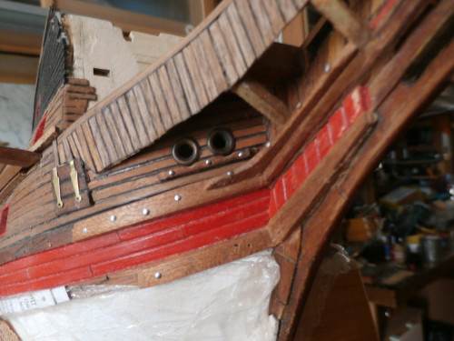

Сообщаю, что верфь у меня на рабочем столе продолжает свою работу. Веду работы по строительству модели английского парусного линейного корабля флагмана флота Его величества Карла I HMS "Sovereign of the Seas" XVII века. Монтаж верхней части княвдигеда к корпусу модели. На уровне верхнего бархоута корпуса. Для этого добавил в конструкцию корпуса две кницы с правого и левого борта. Это по моему мнению добавит жесткость конструкции крепления княвдигеда на модели и будет дополнительным украшением носа моего корабля.

Здравствуйте Сергей Николаевич, посмотрел Ваши следующие фотографии о постоке - Повелителя - впечатляет меня я так не смог сделать, у меня есть на картоне выпиленный образ кильблока с ножками на картоном листе от мебельных ящиков, хочу оставить эту носовой кильблок с ножками, за основу и на ватманом листе 2 ного сложения приложить под них картона и обвести шариковой ручкой весь рисунок ножки, а где середина вырезанного образа овала и где на картоне овала отметки ручкой по изгибу с правой и левой стороны добавлять рисунок овала и вырезать на ватмане весь рисунок кильблока и наклеить клеем - ПВА - заданию часть картона и добиваться с помощью картонного образаикильблока и наклееного на него рисунок кильблока на ватманом листе 2 ном - попробую это делать и добиться нужного мне искиза кильблока и овала обхвата корпуса корабля, с уважением Юра

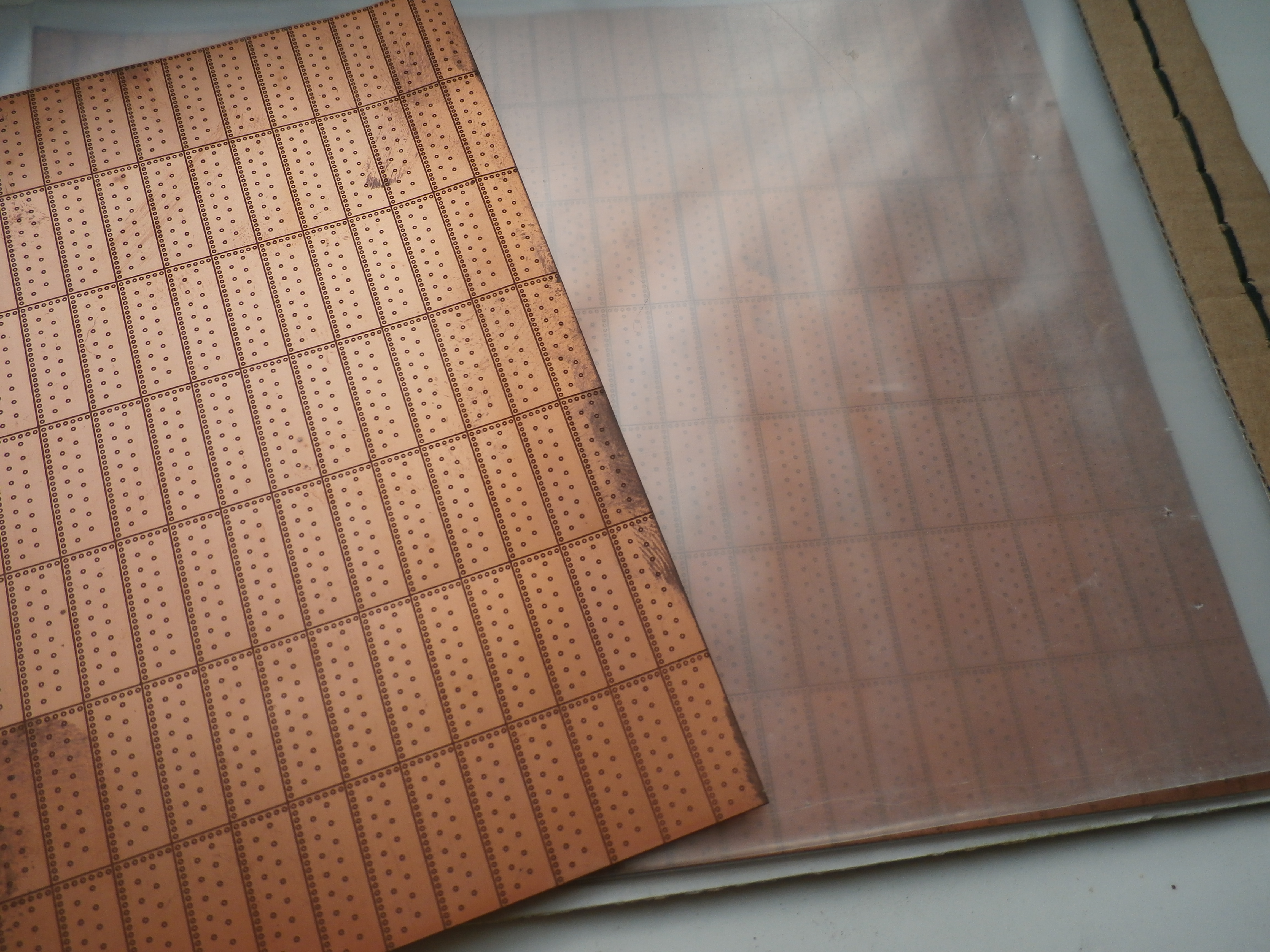

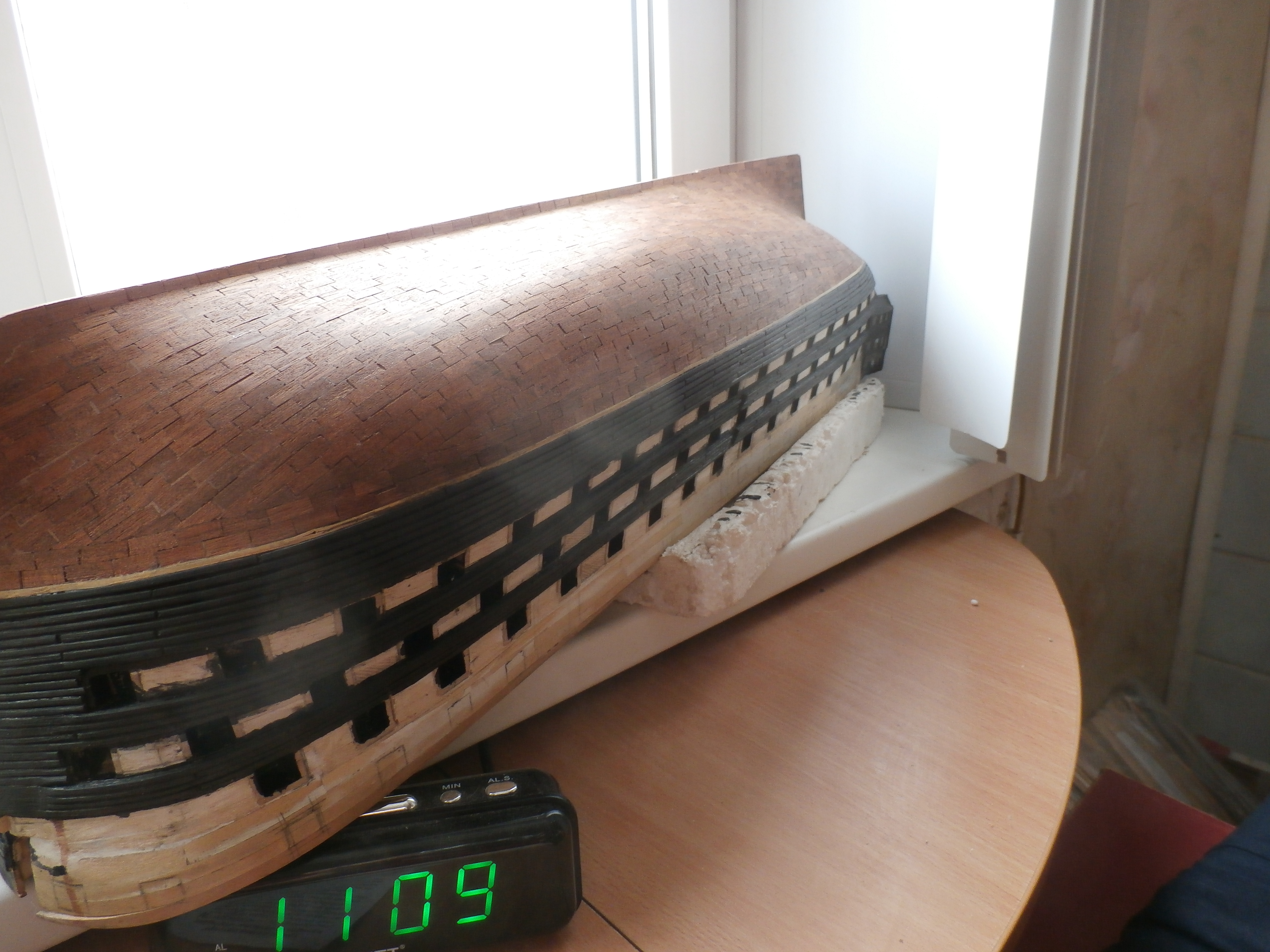

Доброго здравия Вам! хочу услышать ваше мнение, и так:
Модель Сантисима Тринидад
имеется три листа тонкой меди, все же хочу попробовать нарезать листы на полоски по 10 мм (или больше) шириной и длинной 300-500 мм, с помощью инструмента для теснения сделать на полосках имитацию заклепок и обшить данными полосками корпус корабля ниже ватерлинии. так вот стоит или нет и будут ли отверстия после теснения если да то нужно ли в них ( в отверстия) забивать гвоздики и какие?
Re: Повелитель морей от кервы
Сообщение керва » 30 мар 2022, 11:14
Plumbum писал(а): ↑30 мар 2022, 00:46 Доброго здравия Вам! хочу услышать ваше мнение
Здравствуйте Александр Вячеславович!
Спасибо за вопрос. Должен сознаться в оформлении модели медью ниже ватерлинии я слаб. У меня был единственный случай когда -то в строительстве модели брига "Меркурий" из коробки(КИТ) итальянской фирмы Амати. Там листочки меди для модели шли в комплекте с остальным материалом строительства. Размеры листочка: 18 Х 6 мм Масштаб "Меркурия" 1 : 64. Но я справился с этой задачей.Вы пишите о трех листах тонкой меди. Каковы по толщине они? Ведь даже очень тонкие - это в итоге будет очень грубо! Здесь разговор должен идти не о листовой меди , а медной фольге. Итальянцы пускают на эту цель 0,08мм. В настоящее время судомоделисты часто используют Ленту самоклеющуюся в рулонах по 33 метра толщиной всего 0,032 мм! !https://www.shipmodeling.ru/shop/model_ ... T1710-532/ Одна из сторон ленты покрыта специальным составом - типа скоча.
Но как поведет себя эта лента в будущем - ни кто не знает. А модель должна жить долго.Торгаши и производители всучили и забыли о нуждах покупателя! Дальнейшее их не волнует.Возможно при высокой летней температурой скоч просто облезет или даст на корпусе модели грязные подтеки?!
Основные проблемы ожидающие вас: 1. Размеры листов обшивки. Судостроители в прошлые века для обшивки использовали стандартные листы меди. На просторах интернета курсируют т, н. Штаты ВМФ. Это таблицы в которых указаны эти листы, нужно будет вам пересчитать с дюймов, футов на метры и затем на ваш масштаб модели. 2. Медь металл активный. При наклейке нужно продумать систему обезжиривания как корпуса, так меди, иначе со временем листочки начнут осыпаться. Человеческие руки оставляют пото-жировые следы, а значит придется работать в перчатках. Листочки я приклеивал секундным клеем. Но наклеивают и термо клеем. Секундный клей довольно ядовит. Производители предлагают работать на сквозняке. Термо клей грозит ожогом. При под"еме и опускании модели на стол или на полку берясь за корпус модели обязательно хватаешься за эту металлическую обшивку. Если же руки не защищены материалом то через день - два начинают на корпусе проявляться безобразные черные пятна.Все это нужно учитывать.
Положительная сторона: Ваша модель большая, даже гигантская. Значит оклеивать её будет проще, чем маленькую. Насчет гвоздей я умолкаю. Только клей! Ну и главное, российская поговорка, что мол если очень хочется - значит Можно! Подумайте, перед тем как браться!
Знаете у гусаров была пословица: Кто не рискует - тот не пьёт Шампанское! Удачи вам в вашем творчестве!

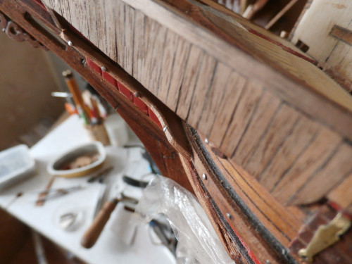

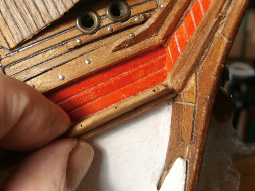

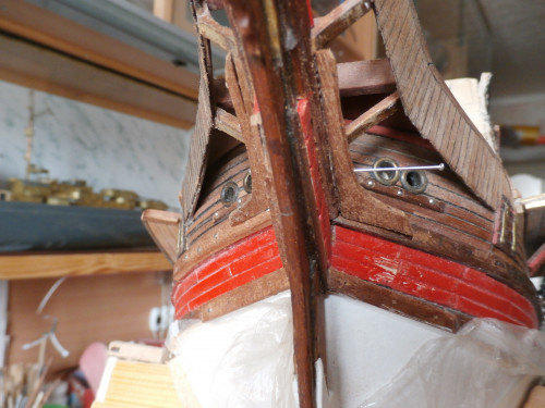

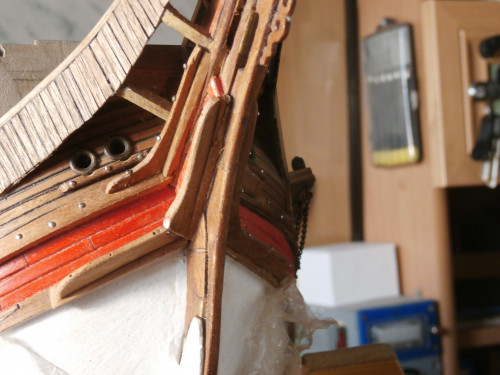

Сообщение керва » 30 мар 2022, 18:01
Здравствуйте уважаемые колеги - товарищи судомоделисты!
Здравствуйте и просто прохожие заглянувшие сюда на "огонёк"!

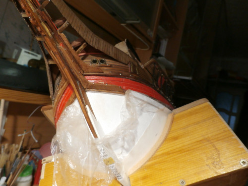

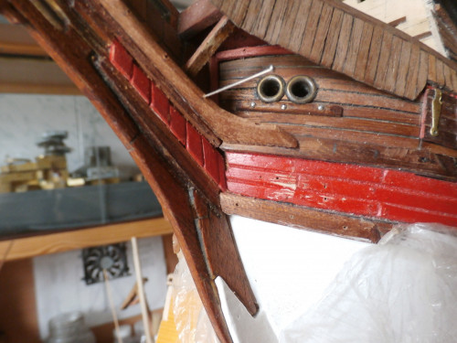

Верфь на моём рабочем столе продолжает свою работу. Ведем строительство английского парусного линейного корабля "Повелитель морей". Монтаж верхней части княвдигеда, вместе с гальюнной площадкой к корпусу модели корабля. В прошлом посте я описывал установку двух книц правого и левого борта корабля на уровне верхнего бархоута корабля. Сейчас же приступил к установке двух чикс по бортам на нижнем бархоуте модели. Монтаж чикс гальюнной площадки и кневдигеда в проекте ДеА не предусмотрены. Разработчики модели не захотели заморачиваться с дополнительными работами над моделью.

Доброго Вам здравия, Сергей Николаевич! Спасибо, что не прошли мимо возможно глупого вопроса! листы меди - это листы для изготовления печатных плат, толщину не знаю но они тонкие. Приложив не большое усилие они рвутся.
я все же попробую... не получится, будем исправлять и готовить к покраска

Plumbum писал(а): ↑30 мар 2022, 21:41 Доброго Вам здравия, Сергей Николаевич! Спасибо, что не прошли мимо возможно глупого вопроса! листы меди - это листы для изготовления печатных плат, толщину не знаю но они тонкие. Приложив не большое усилие они рвутся.
Что Вы, это совсем даже не глупый вопрос! От принятого решения будет зависит дальнейшая судьба вашего корабля, тем паче если он у вас первый! Трудно и долго строить свою модель, но во много сложнее исправлять свои ошибки!
Я думаю ДеАгостини предложит вам вернее всего строительство Святейшей Троицы по классической схеме. То есть корпус корабля ниже ватерлинии будет покрыт планками сапеле. Поверьте, если всё сделать правильно , то под лаком или декоративным маслом корпус будет смотреться достойно. В журнале покажут вам на фото как правильно укладывать планки чистовой обшивки корпуса модели. Я вам посылаю фото своей модели "12 Апостолов". борта и днища корабля которых я покрыл нарезанными из 5 мм планок все того же сапеле. Листочки обшивки у меня получились 14 мм Х 5 мм Х 0,6 мм. Это конечно самодеятельность, но я горжусь ей. Мне она очень нравится. При вечернем освещении получается полная иллюзия старинной темной от времени меди...
Вы главный судостроитель своей модели и конечно только вам решать судьбу её...
P.S. Обычно на фольгированный гетинакс производители пускают 0,3 мм фольгу с небольшими допусками + или -. Удачи Вам.
