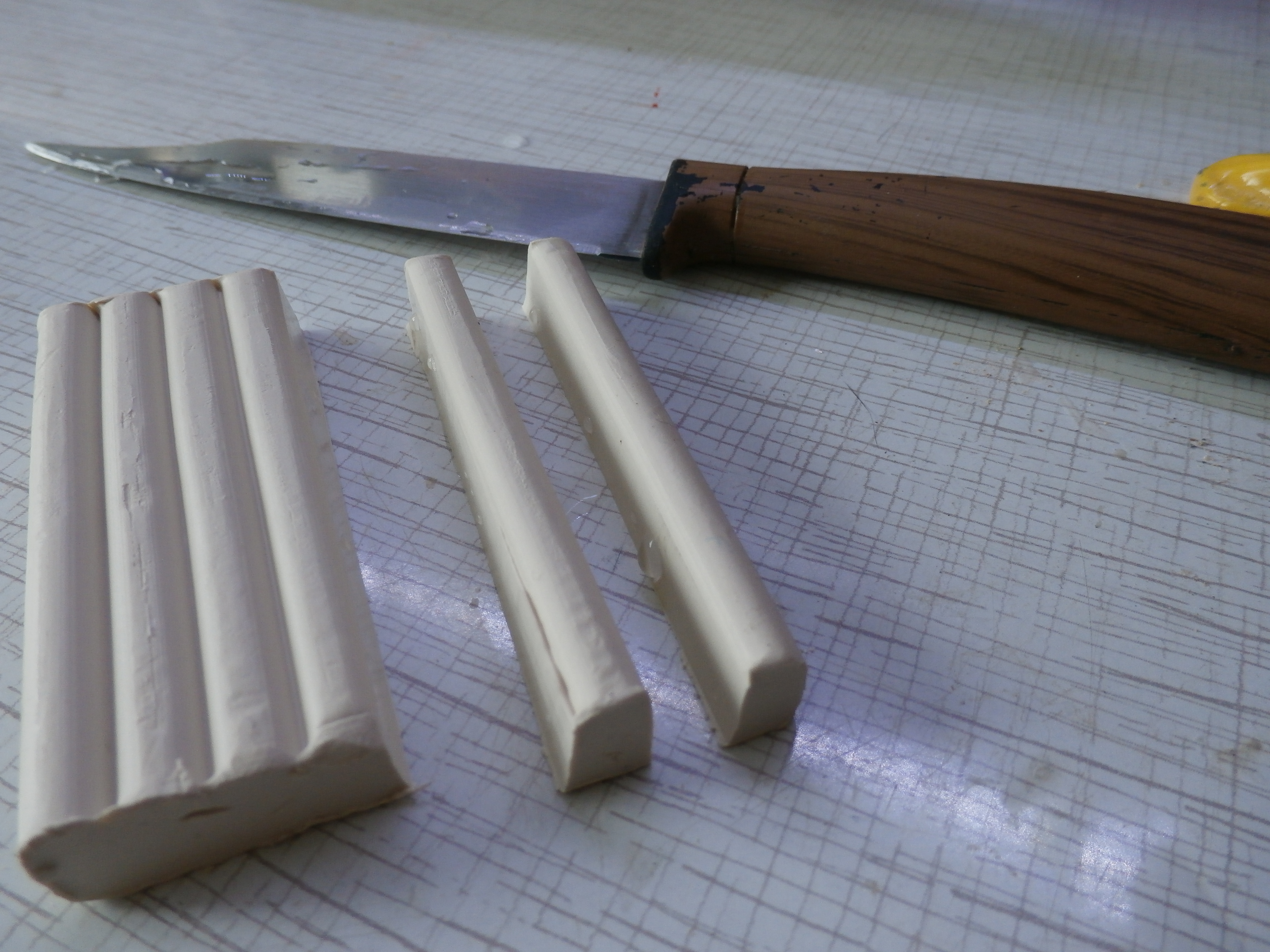

Добрый день и здравствуйте Сергей Николаевич, решил я и вчера заказал в через Яндекс - остров сокровищ - керамическую массу для моделирования и лепки - 250 грм , 2 упаковки пачки , и сегодня мне курьер привезет мой заказ керамическую массу 3 упаковки ,
посоветуйте пожалуйста как с этой керамической массой разрезать ножом на полоски толщина 2 - 3 млм и перед этим как на корпус моего корабля положить пищевую полиэтиленовую пленку и сверху пленки на носовой и кормовой части корпуса корабля и сверху полиэтиленовой пленки положить полоску, сделать этой полоской обхват то есть обхватить весь корпус корабля начиная с левой стороны корпуса - положить на пищевую пленку полоску массы отступая от ватерлинии 20 млм и вести полоску по пленке до самого низа до килевой основы корпуса и изгибать
киль корабля и вести полоску по правой стороны корпуса до самого верха корпуса отступая от ватерлинии - 20 млм и тоже самое сделать на кормовой части корпуса корабля и оставить эти полоски на корпусе корабля для высыхания , что бы полоски высохли и затвердели и получились у меня 2 образа обхвата - шпангоута носовой и кормовой части корабля - как я сделал их мягкой проволоки эти обхваты - шпангоута , а с помощью бамбуковых палочек и стойки фанеры не знаю я и не получается , хочу попробовать сделать основу образа - обхвата по корпусу корабля с помощью керамической массы для моделирования и лепки , смотрю Ваши фотографии по постройке Вашего - Повелителя - мне нравится как делаете, мне так не сделать , как Вы строите впечатляет - красиво!
С уважением Юра, добра Вам и всего хорошего!

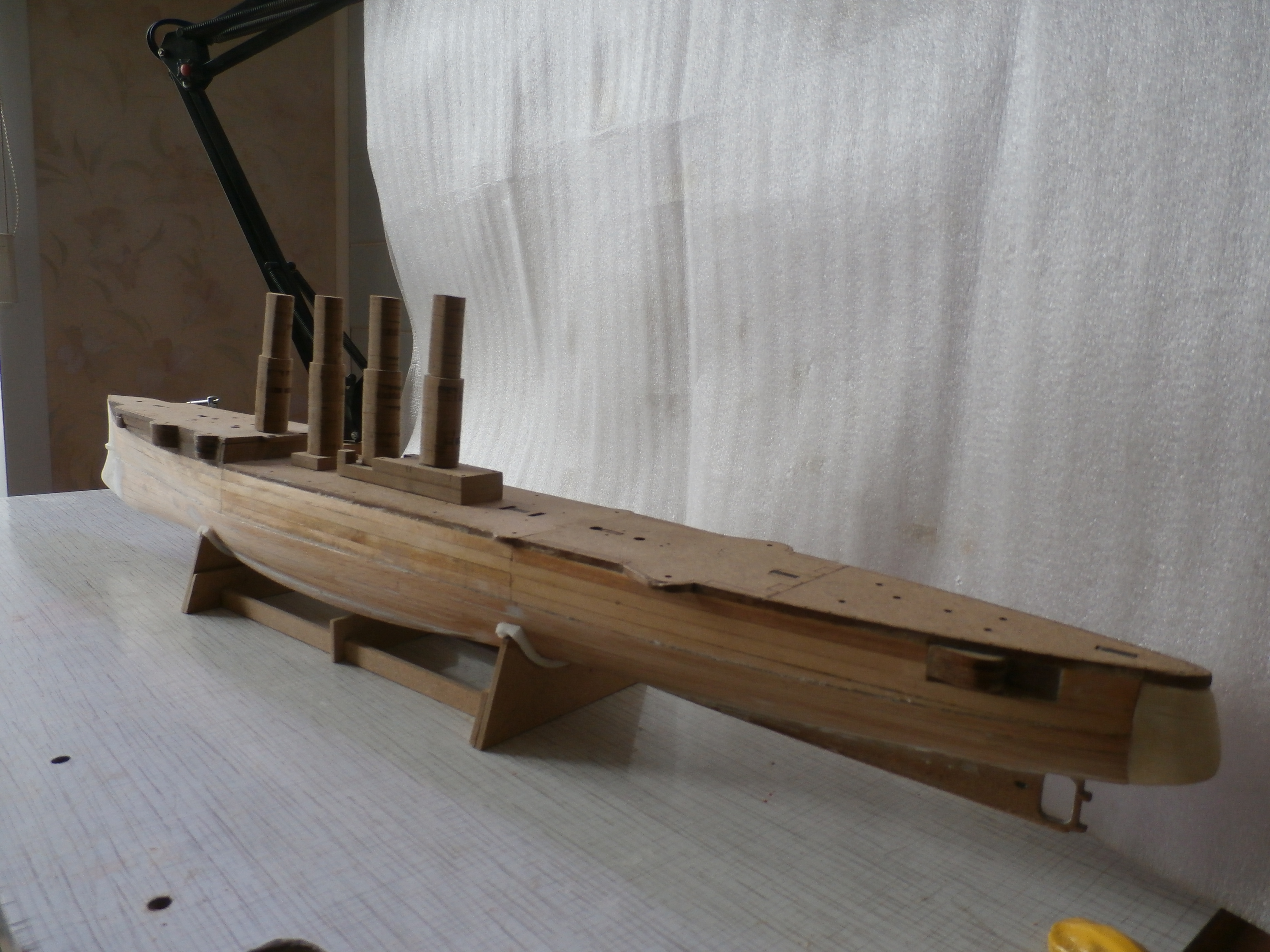

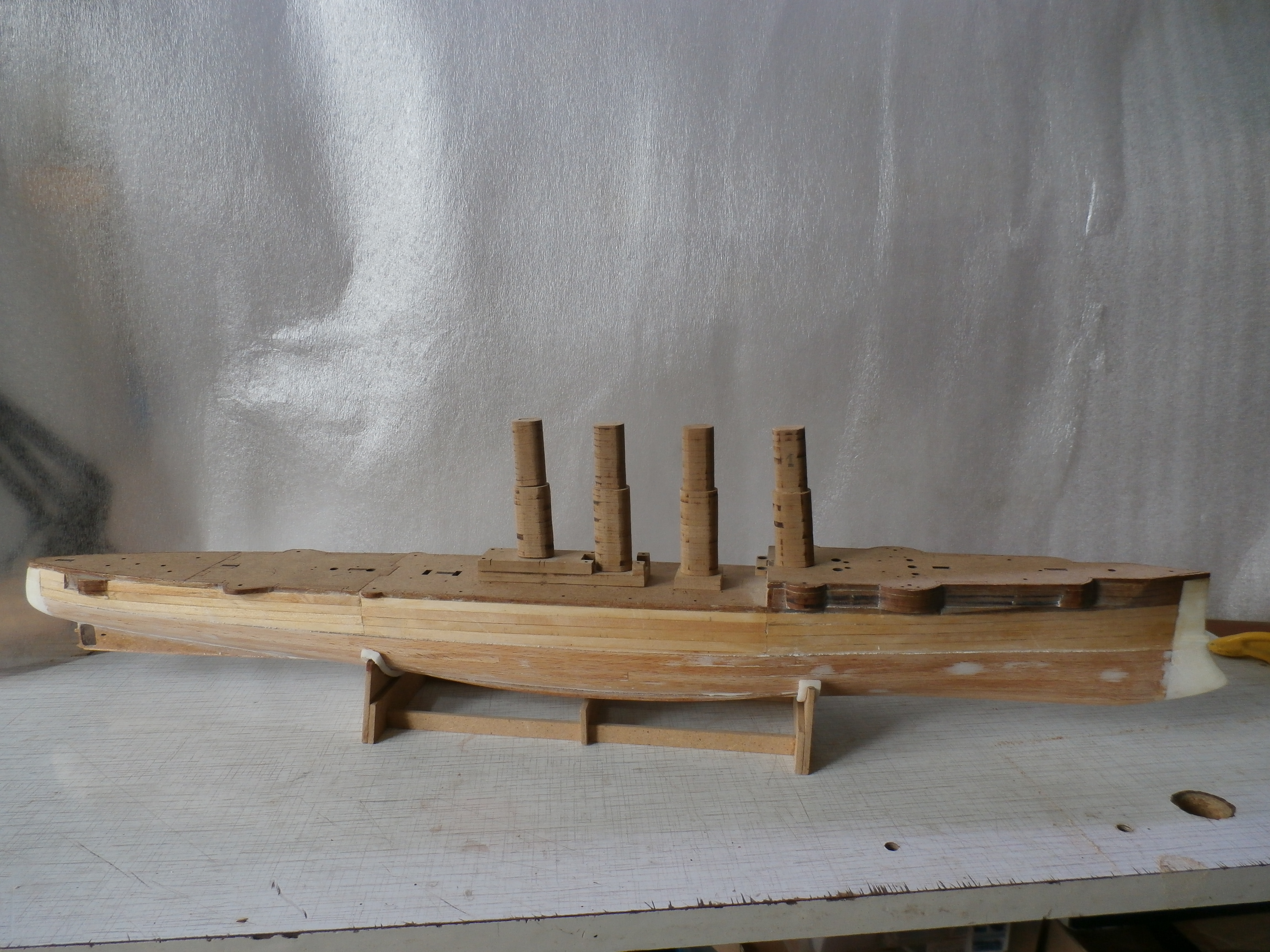

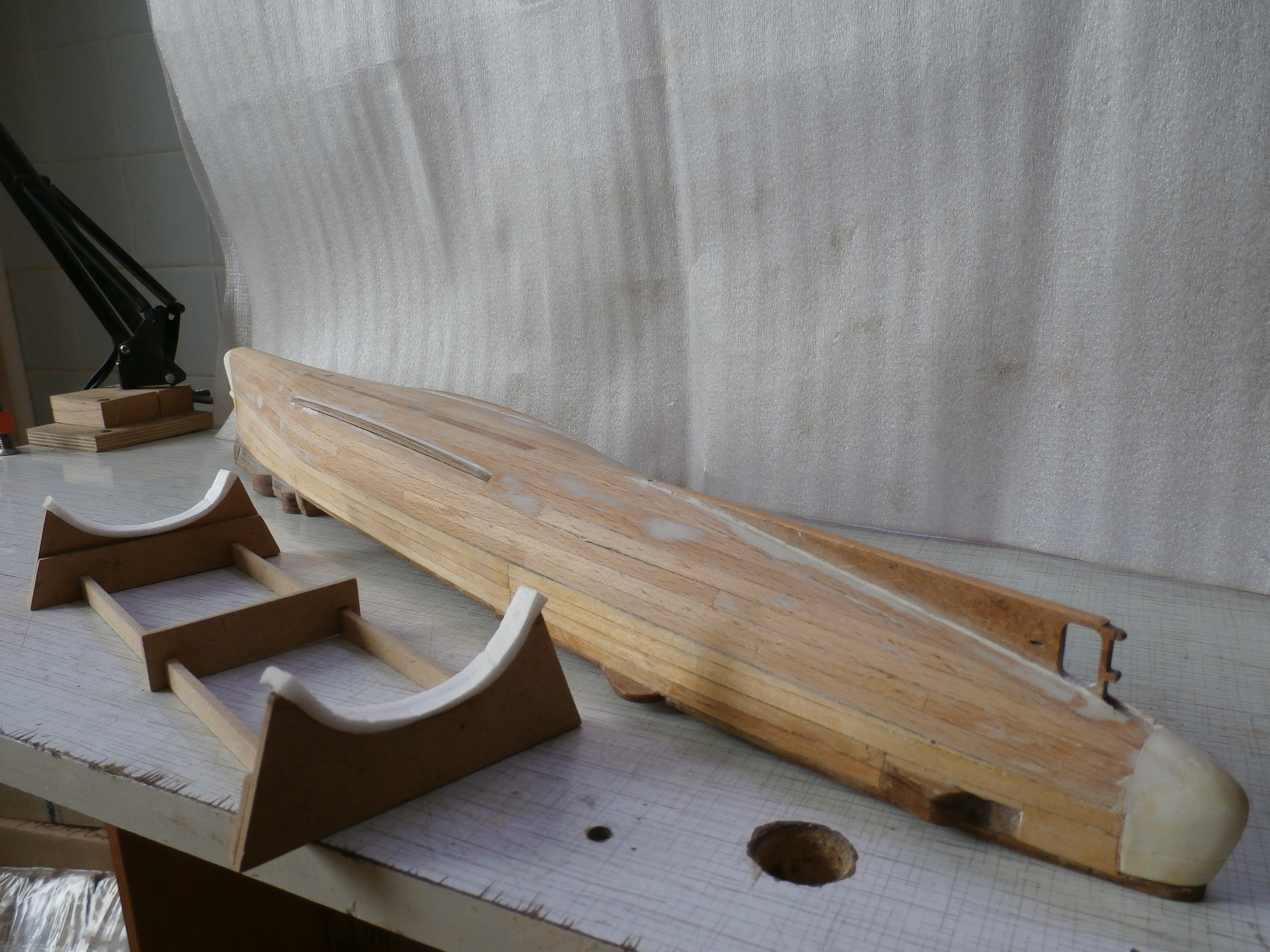

Я понял ваш вопрос. Ну что ж давайте попытаемся изготовить ваши киль-блоки.Но сразу я предупреждаю, что с керамической массой я дела не имел и наш с вами опыт для меня будет первый, так же как и у вас. Сегодня на вечерней прогулке я зайду в магазин канц товаров и куплю пластелин затем попытаюсь изготовить кильблоки на корпусе модели. Всё это сниму на фотоаппарат. Фотографии выложу на этой веточке.
Выполняю ранее обещанное. Попытаемся изготовить киль - блок для модели корабля. Так как у меня есть в наличии для моего корабля киль-блоки и они в принципе меня полностью устраивают, то для примера я на фото покажу изготовление только одного из них - кормового. Носовой киль-блок изготовляется таким же точно образом. Для примера я взял из своих запасов недостроенную модель героя РЯВ (русско - японской войны 1904 - 1905г.) бронепалубного крейсера 1 ранга "Варяг".
«Варяг» - российский бронепалубный крейсер I-го ранга, построенный в США по индивидуальному проекту и входивший в состав Российского Императорского флота. Прославился на весь мир решением в ответ на предложение о сдаче в плен, принять неравный бой при Чемульпо против превосходящих сил Императорского флота Японии. В связи с революционными событиями в России в октябре 1917 г., «Варяг» был захвачен англичанами и продан на слом в 1920 г.

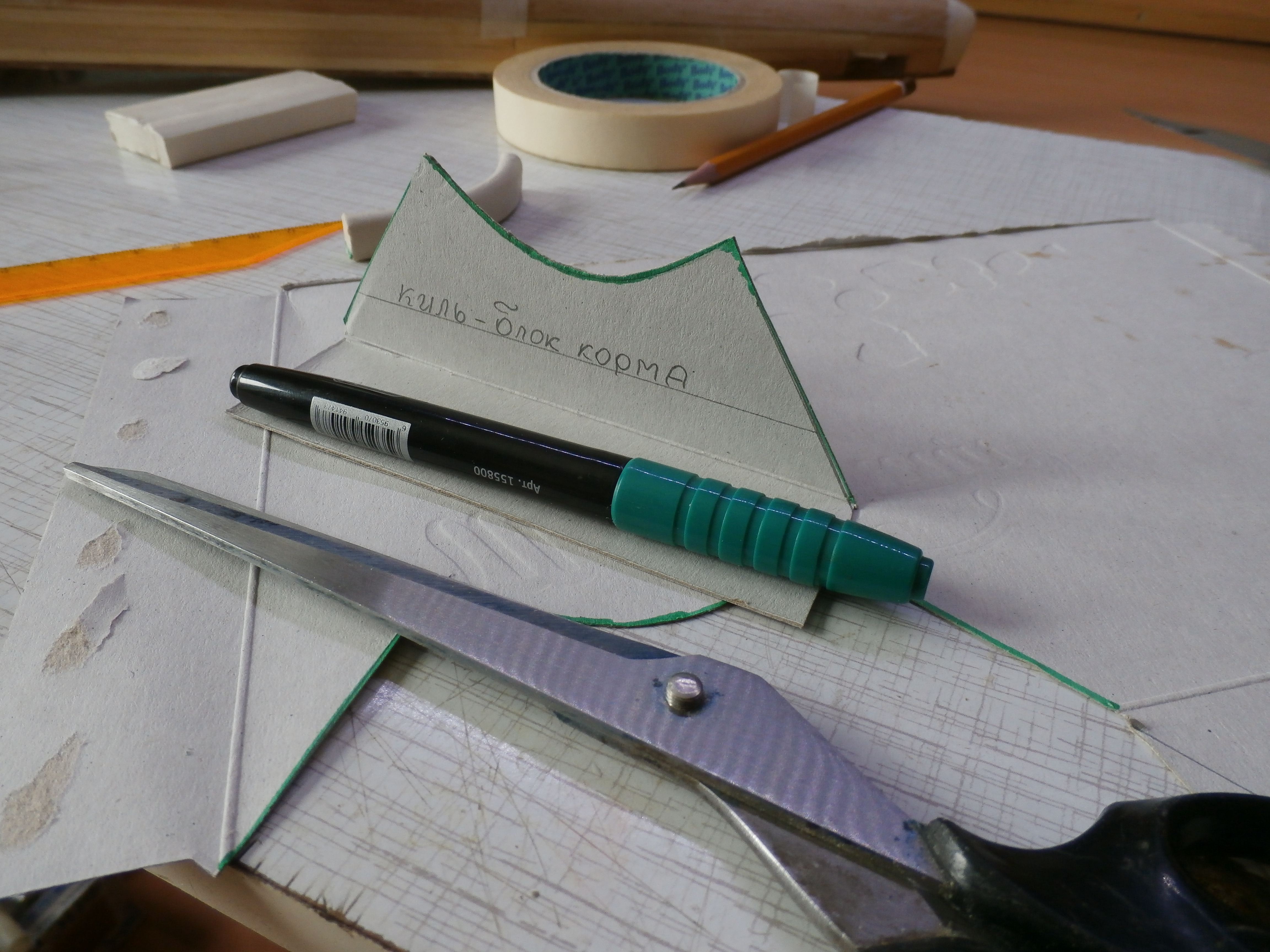

Продолжение.

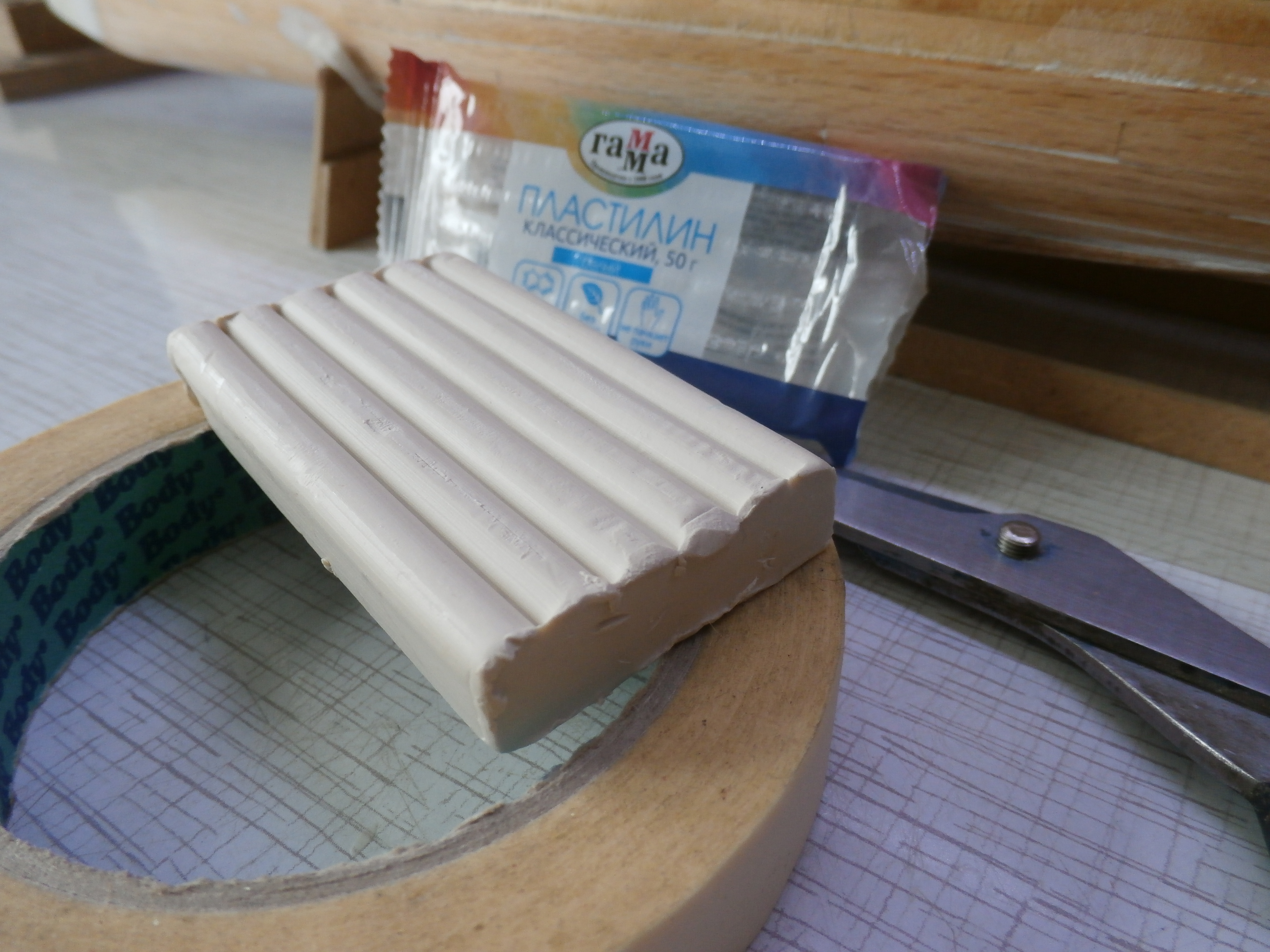

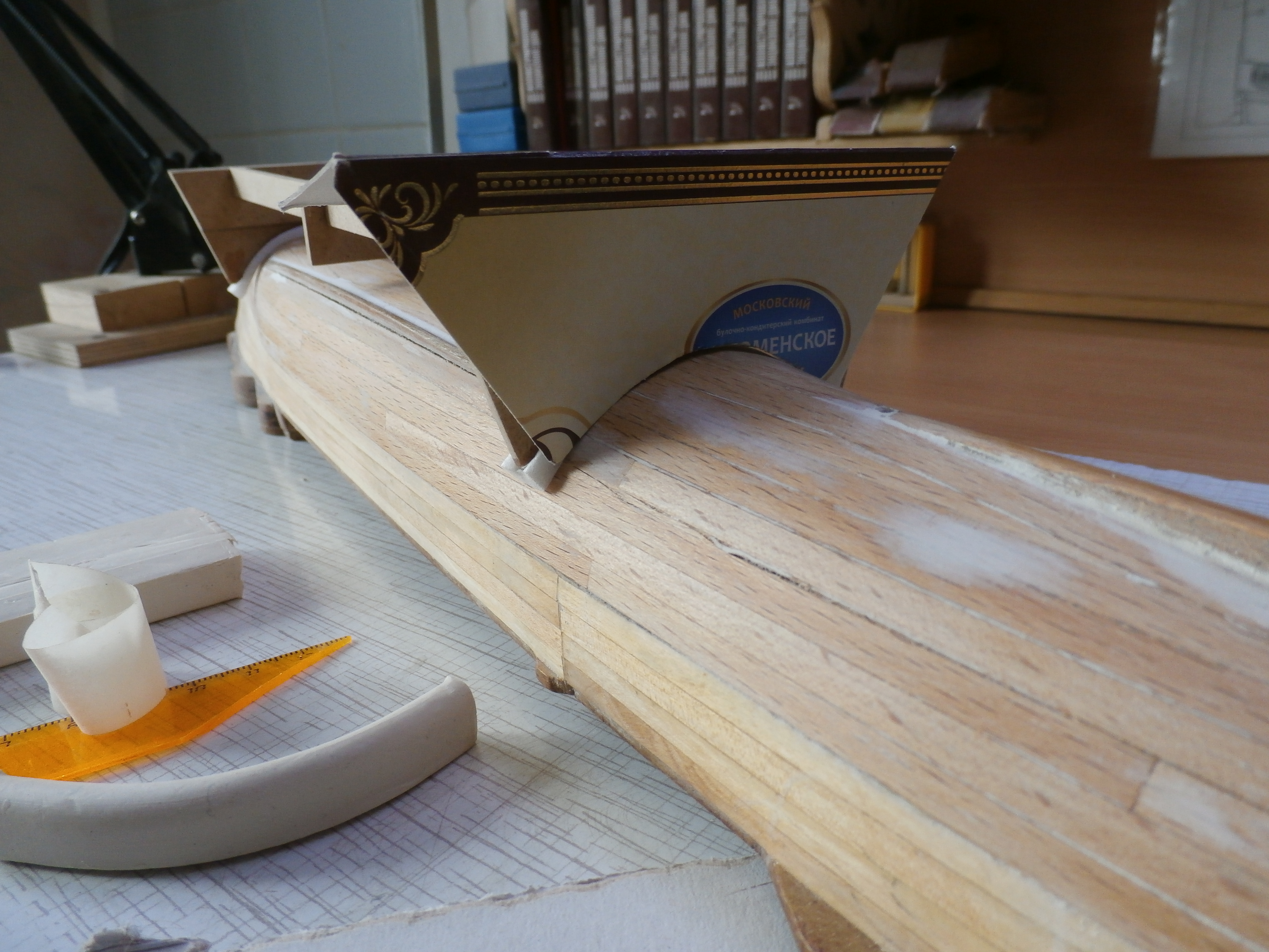

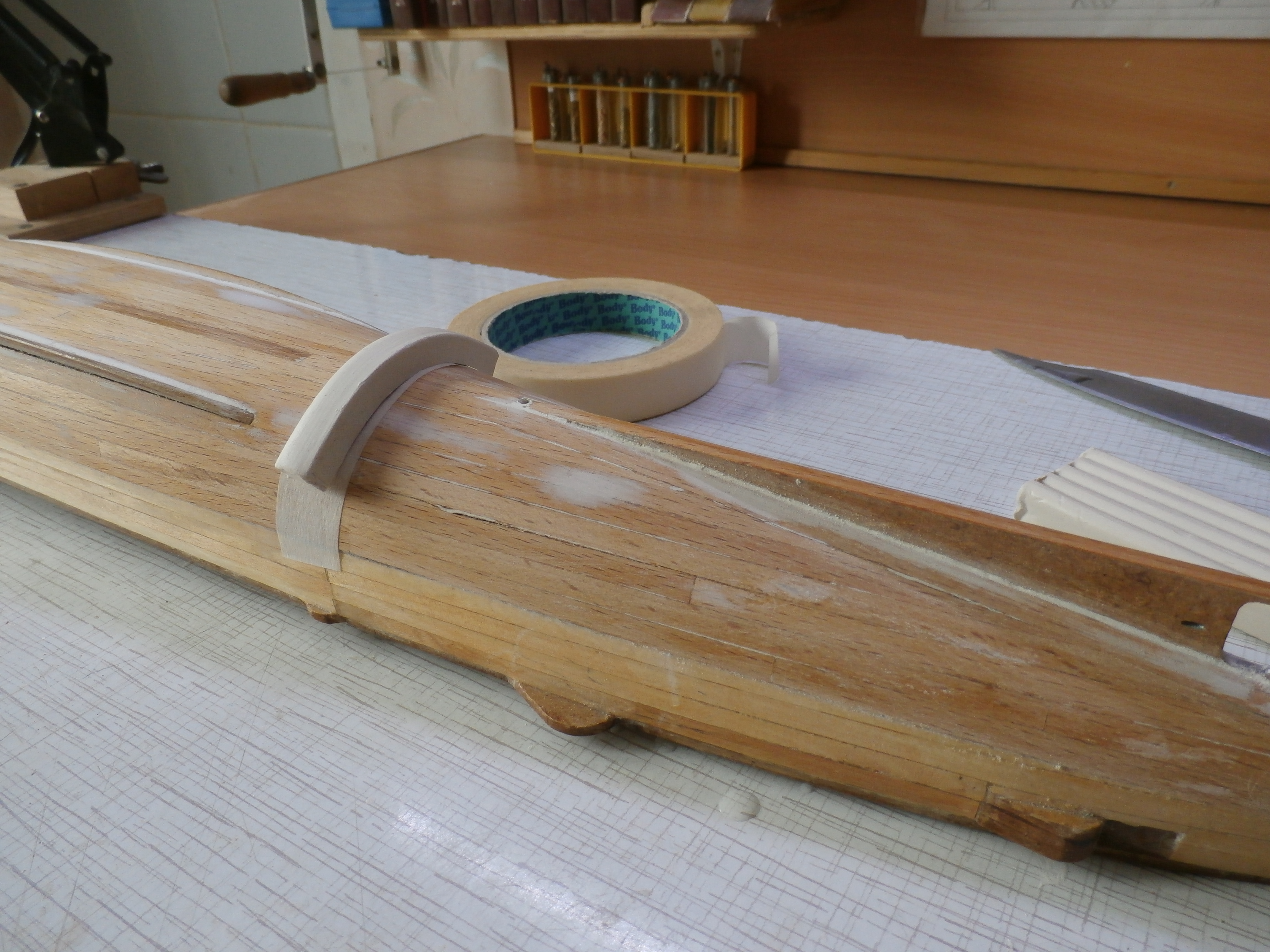

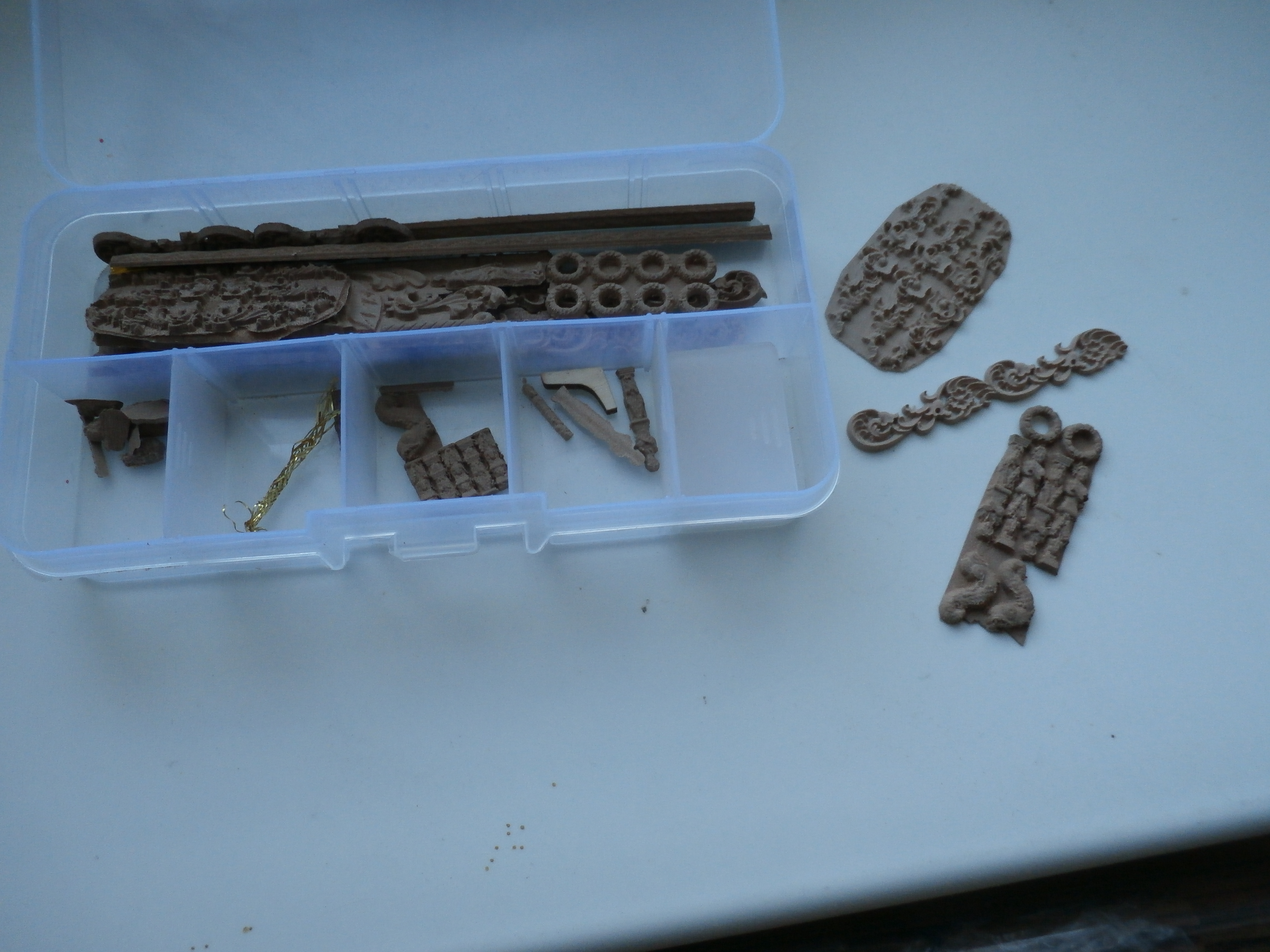

Для этого мной был куплен обычный классический пластилин. Вы же используете керамическую массу.Для работы использовались инструменты и материалы: Ножницы, кухонный нож и малярный скоч и сама керамическая масса.
1. Отрезаем от массива не большой брусок. Следим что бы боковая грань бруска была прямоугольная. Так будет удобней переносить контур на картонный шаблон.Чтобы керамическая масса не приклеивалась к ножу предварительно смачиваем лезвие ножа чистой и холодной водой.

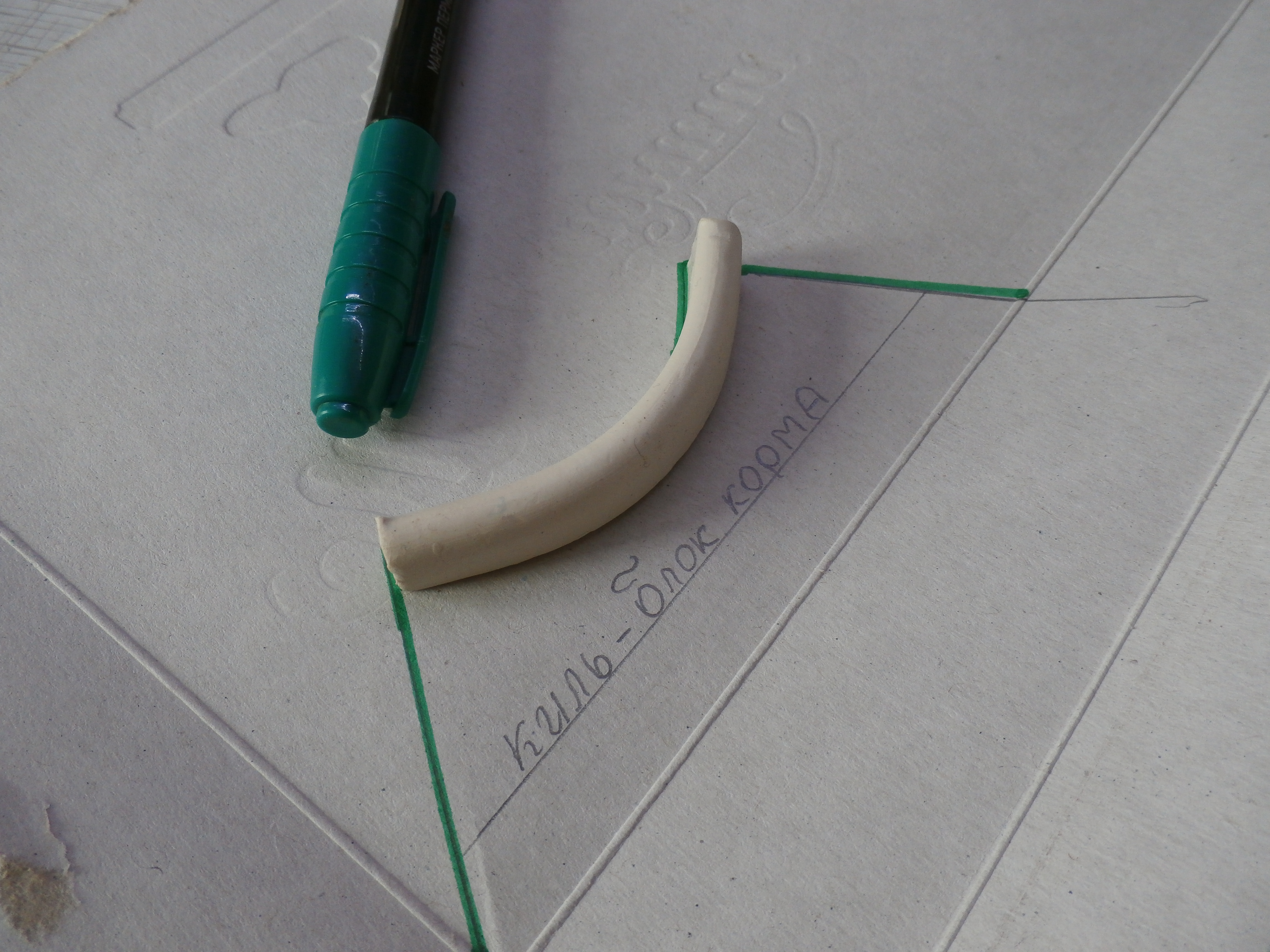

2. Наносим на корпус модели на место где в будущем будет находиться кормовой киль-блок полоску малярного скоча. Возможно в место скоча использовать полоску обычной полиэтиленовой пленки. Полоска скоча нужна для того что бы ваша керамическая смесь не приклеилась к корпусу модели.
3. На полоску наносим аккуратно вашу керамическую массу. Оставляем её в покое до полной кристаллизации. Время кристаллизации у вас должно быть указано в инструкции.

После полной кристаллизации массы переносим керамическую массу на плотный картон и обводим контуры, вырезаем контур киль-блока из листа картона, переносим картонный контур на фанеру и выпиливаем кормовой киль-блок. Остаётся последнее, таким же образом изготовить носовой киль-блок . Если будете делать глубокий кильблок, то обязательно предварительно продумайте как вы будете вынимать керамическую массу после отверждения с корпуса вашего корабля.Удачи вам и конечно Здоровья!

здравствуйте Сергей Николаевич , спасибо за подробное письмо и за фотографии как делать, у меня такая же - керамическая масса для моделирования и лепки в упаковке и упаковка массы небольшая, высылаю в перейди своего письма фотографию этой массы , меня интересует при вскрытии упаковки - сама масса квадратная и небольшой длины , можно эту массу когда разминаешь немного удлинить по длине, чтобы хватило длины для обхвата по корпусу корабля от килевой основы корпуса и на изгиб небольшой от киля и по овалу корпуса - по правой стороне и по левой стороне корабля и длину овала делать - до ватерлинии корабля - не доставая - 20 млм и перед тем как массу положить на корпус корабля - как на Вашей фотографии , я вначале положу на корпус пищевую полиэтиленовую пленку вырезанную на полоски по всей длине корпуса с правой стороны на левую сторону , а потом на пленку положу эту полоску из массы для высыхания массы на самом перевернутом деревянном корпусе как на Вашей фотографии и оставить массу на корпусе для высыхания и затвердевания на сутки - это для носовой стороне корпуса, и то же самое сделать так же на кормовой стороне корабля , можно эту массу удлинить по длине овала , что бы хватило массы на 2 стороны - правой и левой стороны корпуса корабля, с уважением к Вам Юра, добра и здоровья!

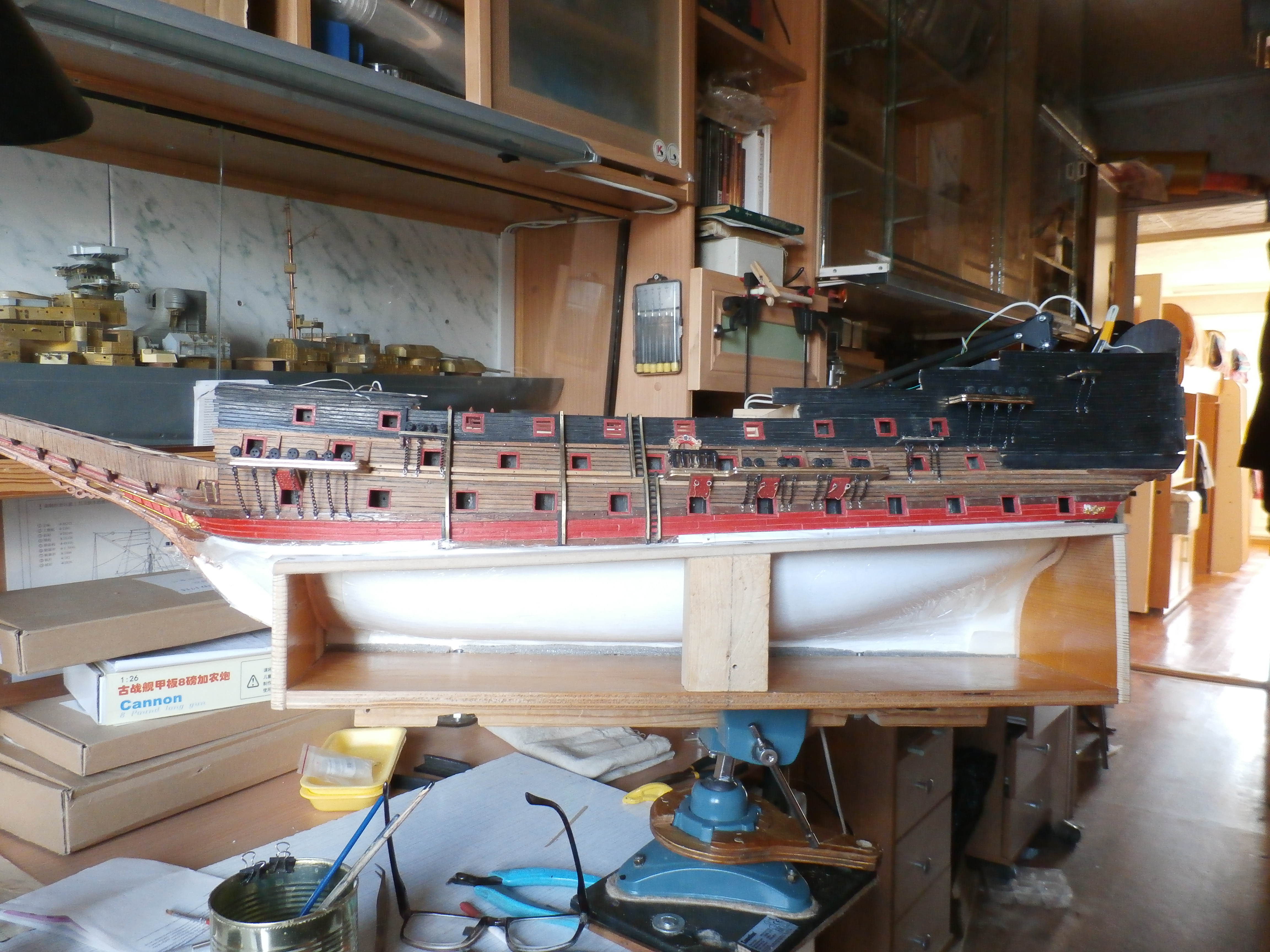

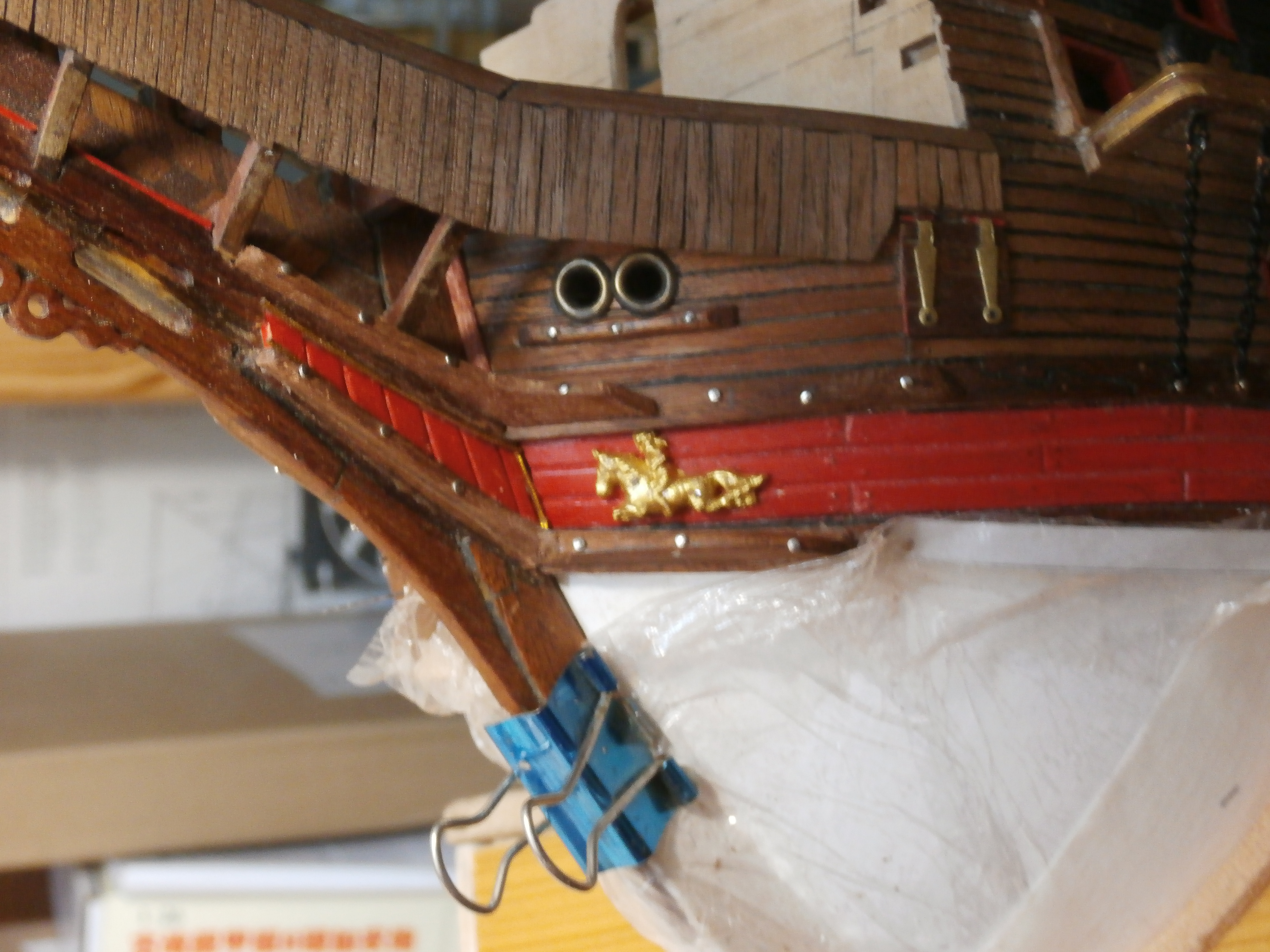

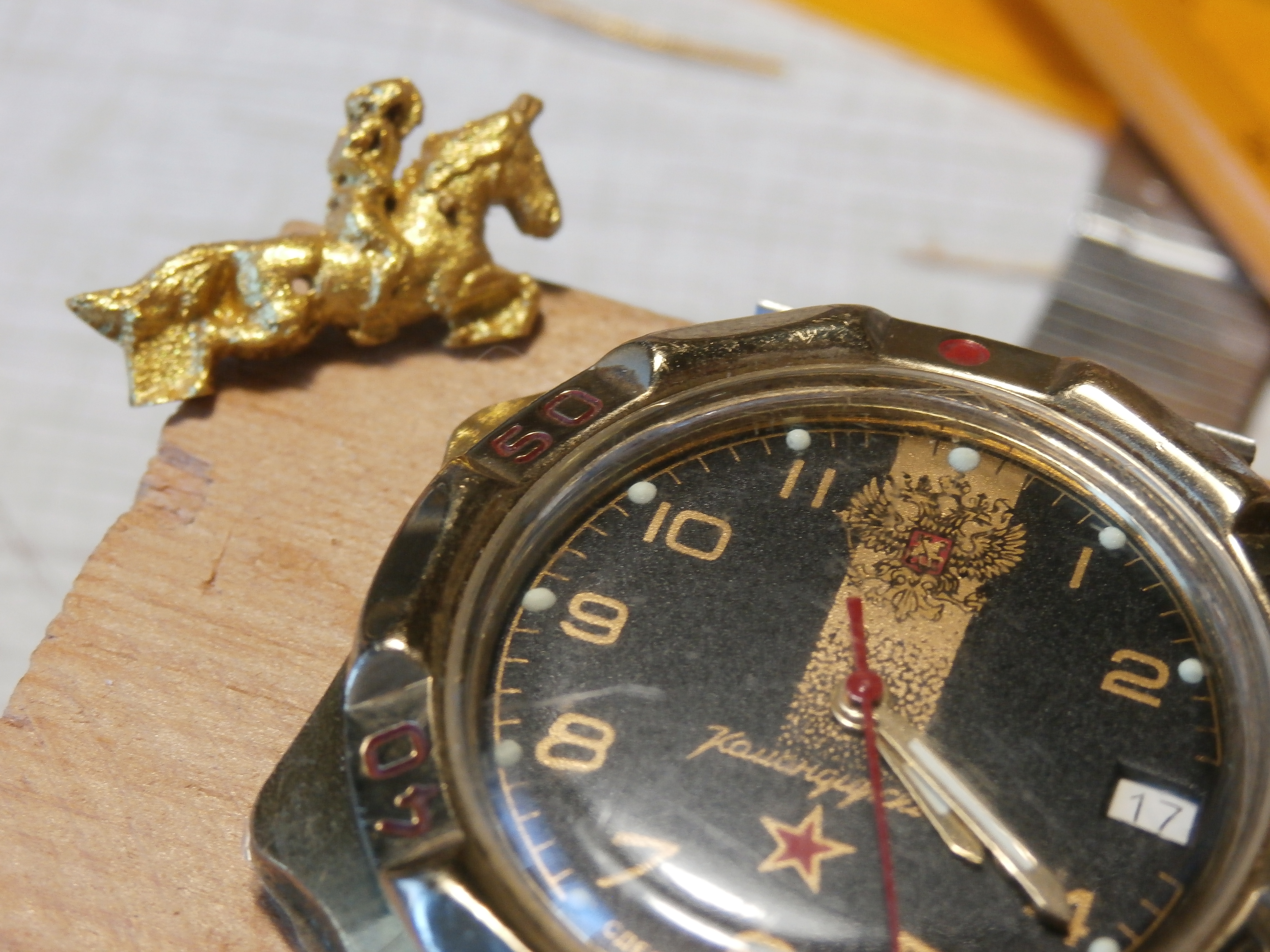

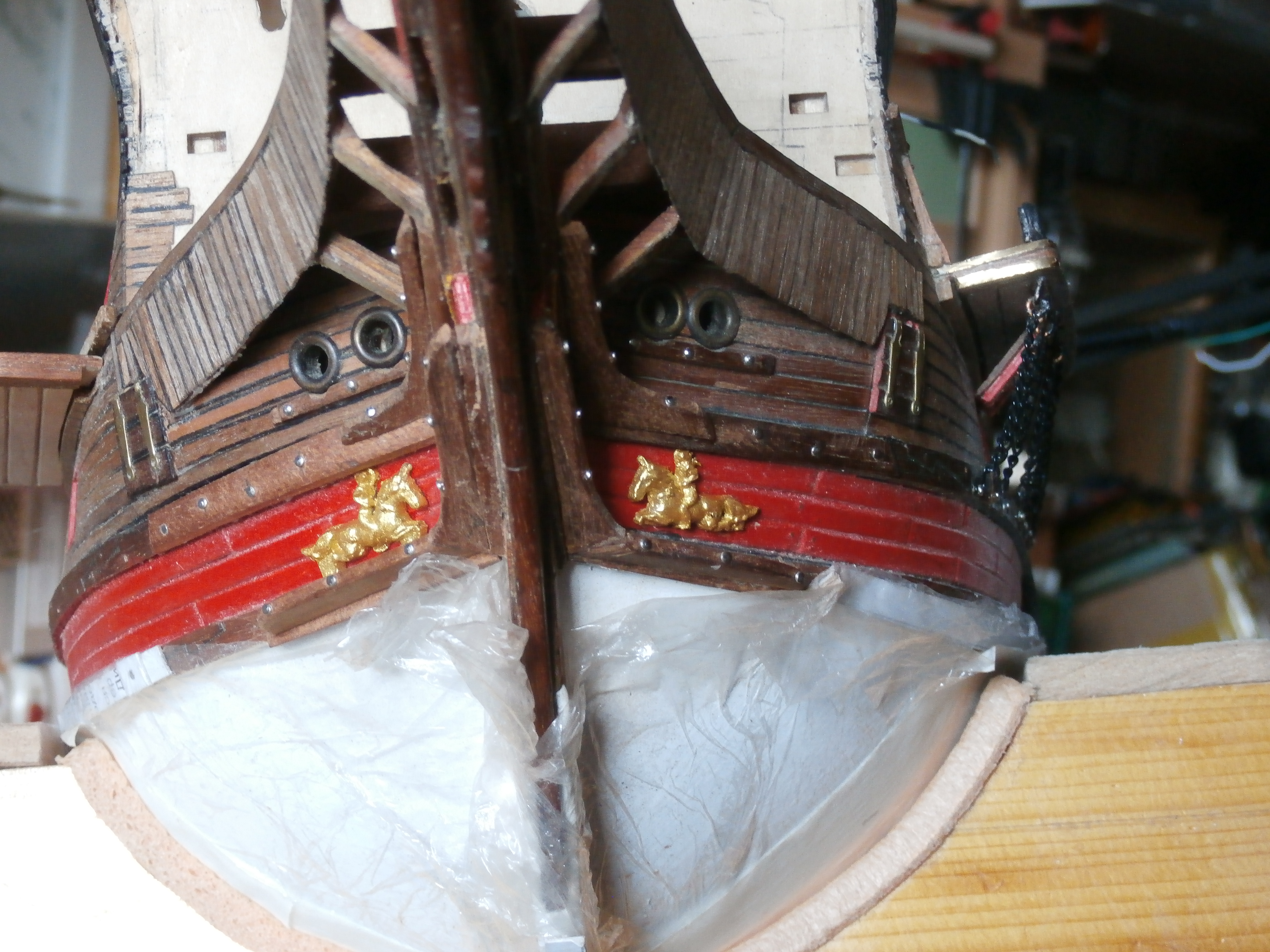

Здравствуйте и просто прохожие заглянувшие ко мне на огонёк!
Верфь на моём рабочем столе продолжает свою работу. Веду строительство модели английского парусного линейного корабля " Повелитель морей " XVII века. В настоящее время Веду оформительные работы с декором моего корабля. Хочу поделиться с коллегами о моих находках, которые я использую в оформлении своего корабля и не скрою мне это нравятся.
Ну во первых моя молодёжь привезла мне на ДР из Москвы Жидкую поталь. Цвет называется Lumet "Сокровища Бахчисарая" Миниатюрная баночка в 22 грамма. Поталь очень хорошо ложится на поверхность, растворена она на спиртовой основе, быстро высыхает, не прозрачна, вполне хватает одного слоя , но я пускаю по своей привычке в два слоя, получается эффект "Золота богатого".
Для оформления корпуса модели я выписал из интернет магазина Резной декор из груши для Holland yacht Doro масштаб 1 : 80. Этот бюджетный по цене набор позволяет сделать модель более зрелищной и эффективной в глазах наших зрителей. Ссылка на магазин https://modelshipyard.ru/product/dekor- ... cht-doro-/
Последний раз редактировалось керва 06 апр 2022, 18:54, всего редактировалось 1 раз.
- Сообщения: 3118
- Благодарил (а): 1084 раза
- Поблагодарили: 2129 раз
Re: Повелитель морей от кервы
Продолжение

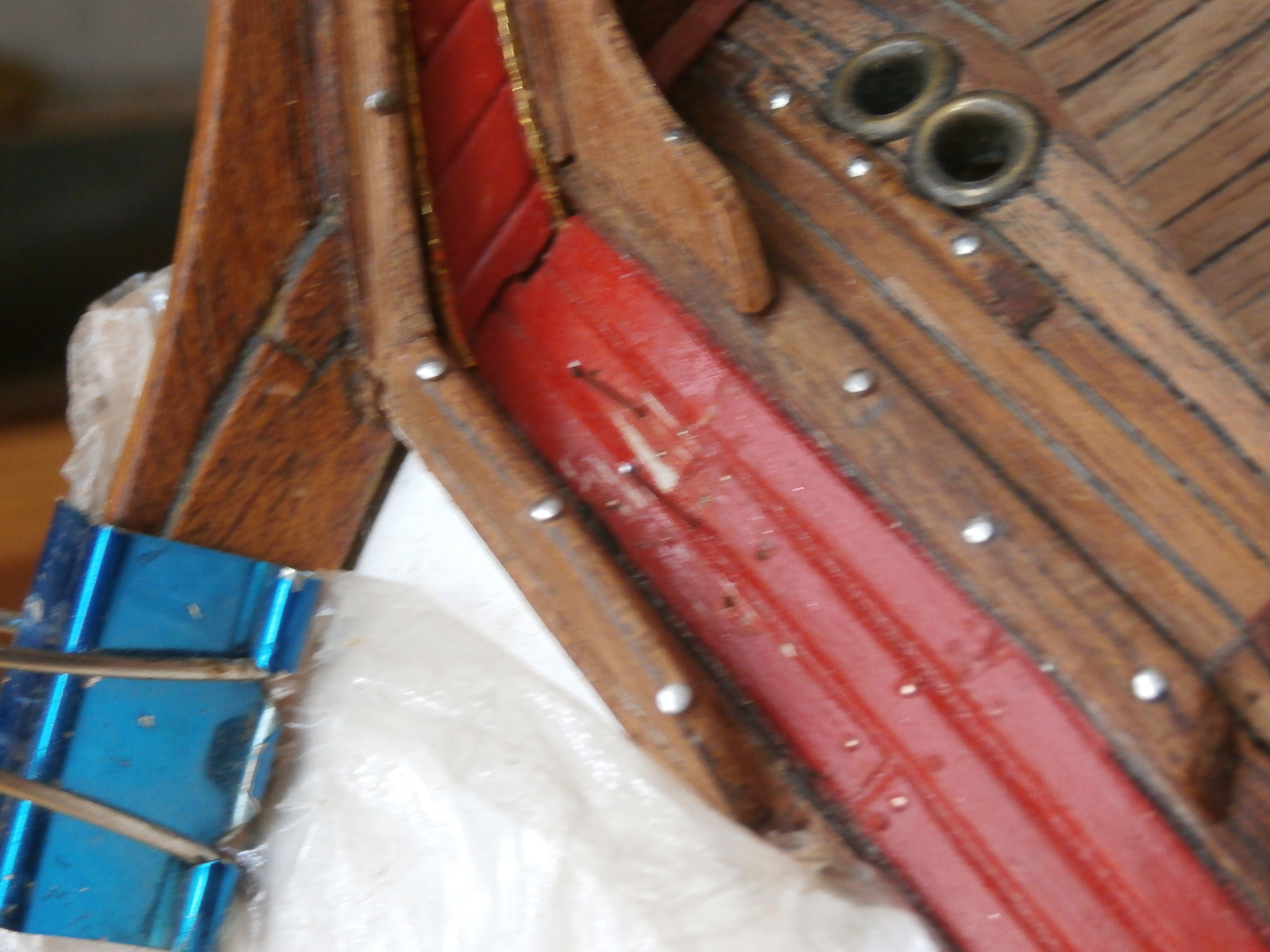

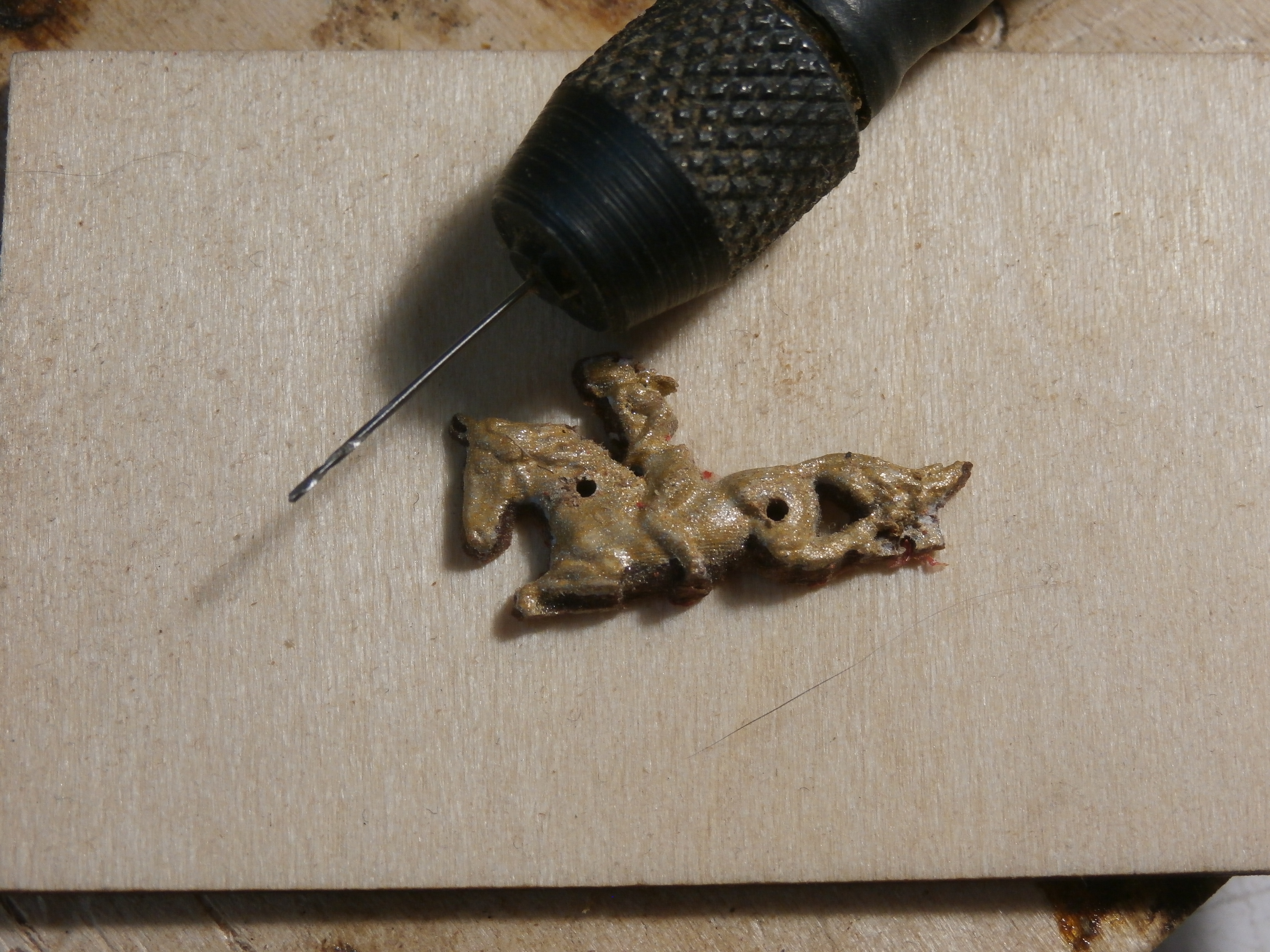

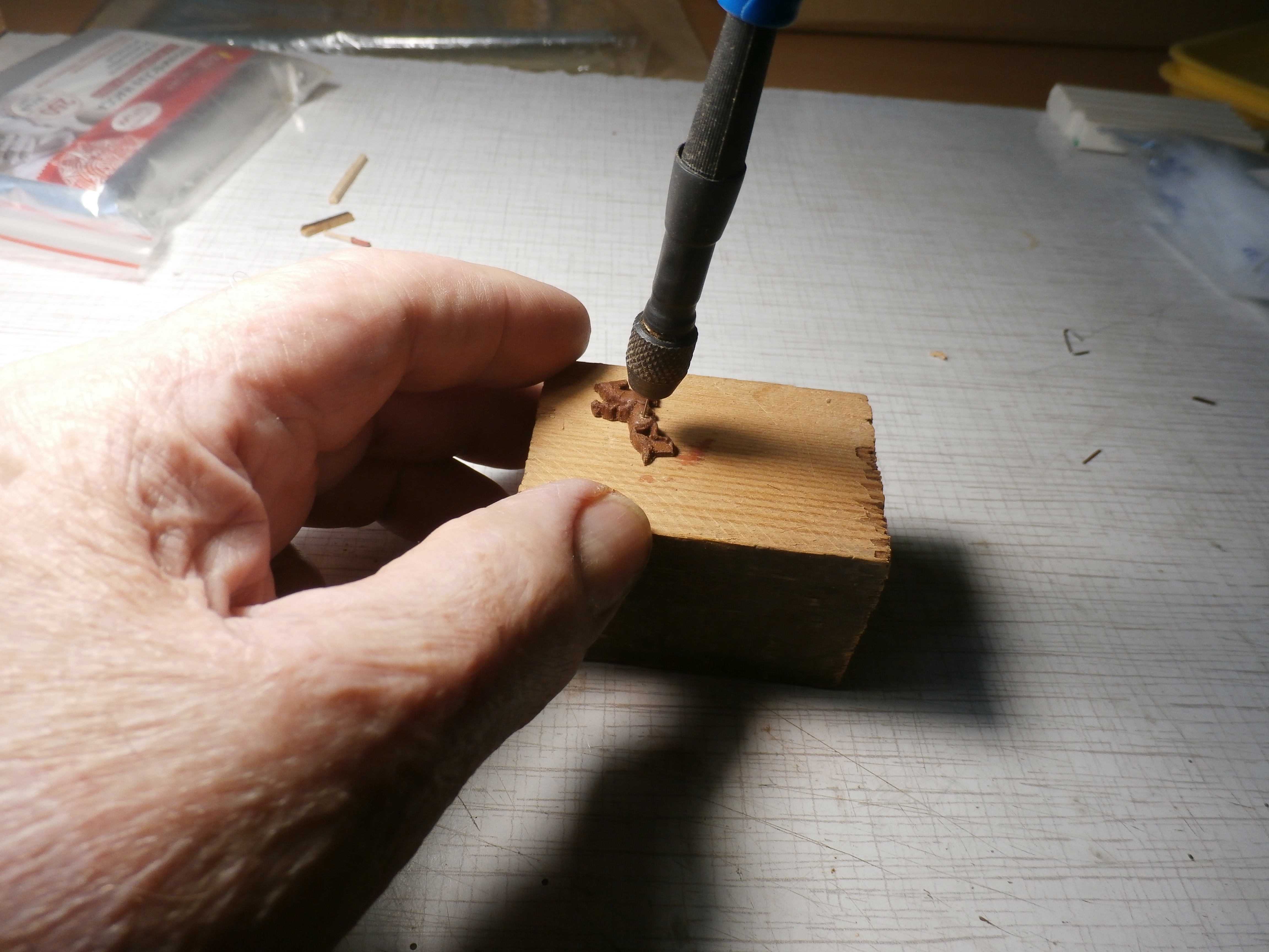

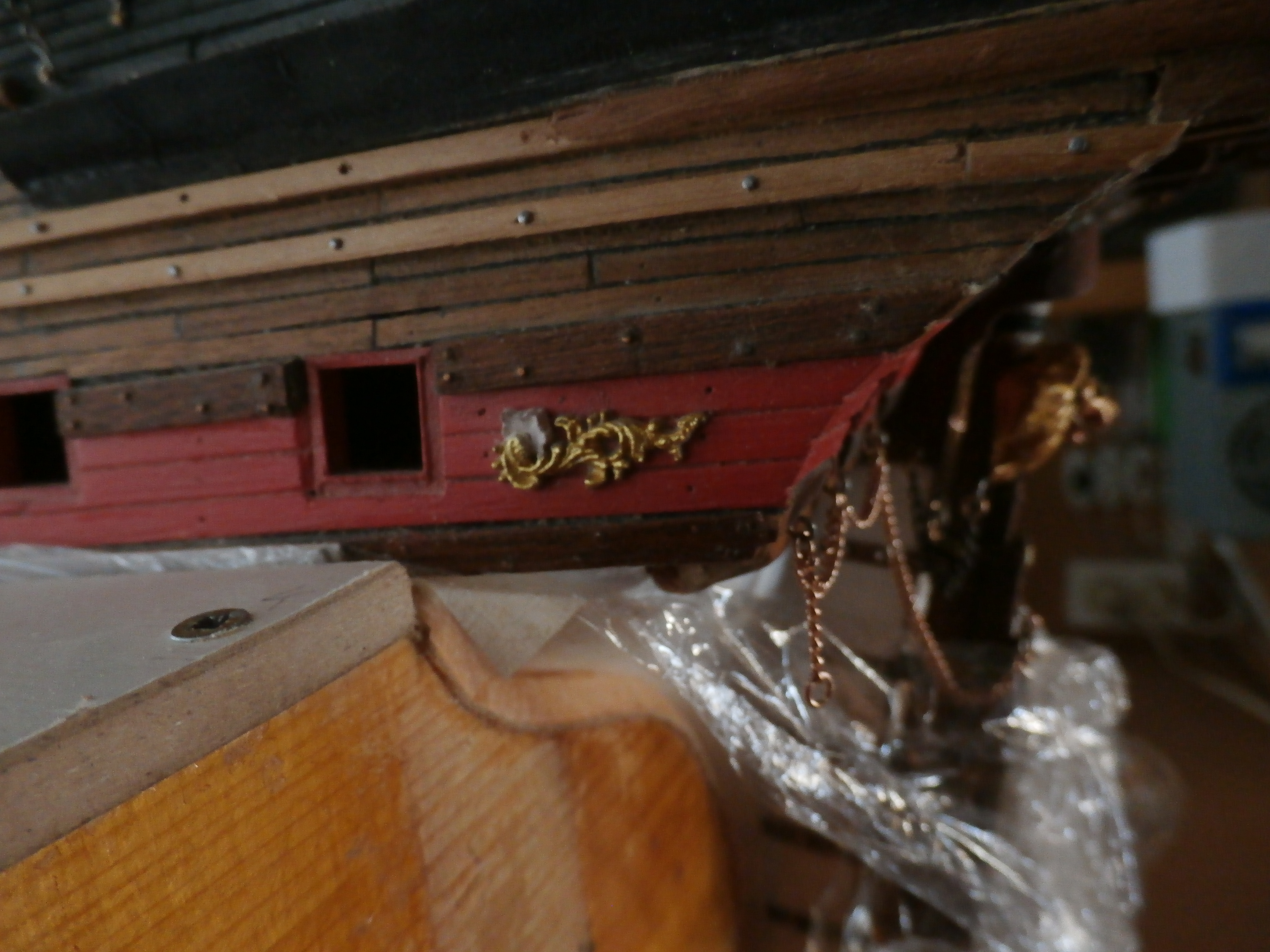

Можно было конечно декор закрепить просто на капельку клея, но я предпочитаю для надежности металлические штифты 0,5 мм. Все-же на слою краски клей держит не надежно. Будет обидно, если фигурка в будущем просто отвалится. Хотя обычно мелкие детали крепят секундным клеем, я же предпочитаю ПВА. Сложность операции заключается в просверливании отверстий на фигурках. Грушевый шпон из которого вырезана фигурка очень тонкий и сильно пересушен, по этому очень хрупок, но приноровиться с ручной сверлилкой вполне возможно, и если не спешить все пройдет удачно! Диаметр сверла 0,5 мм.

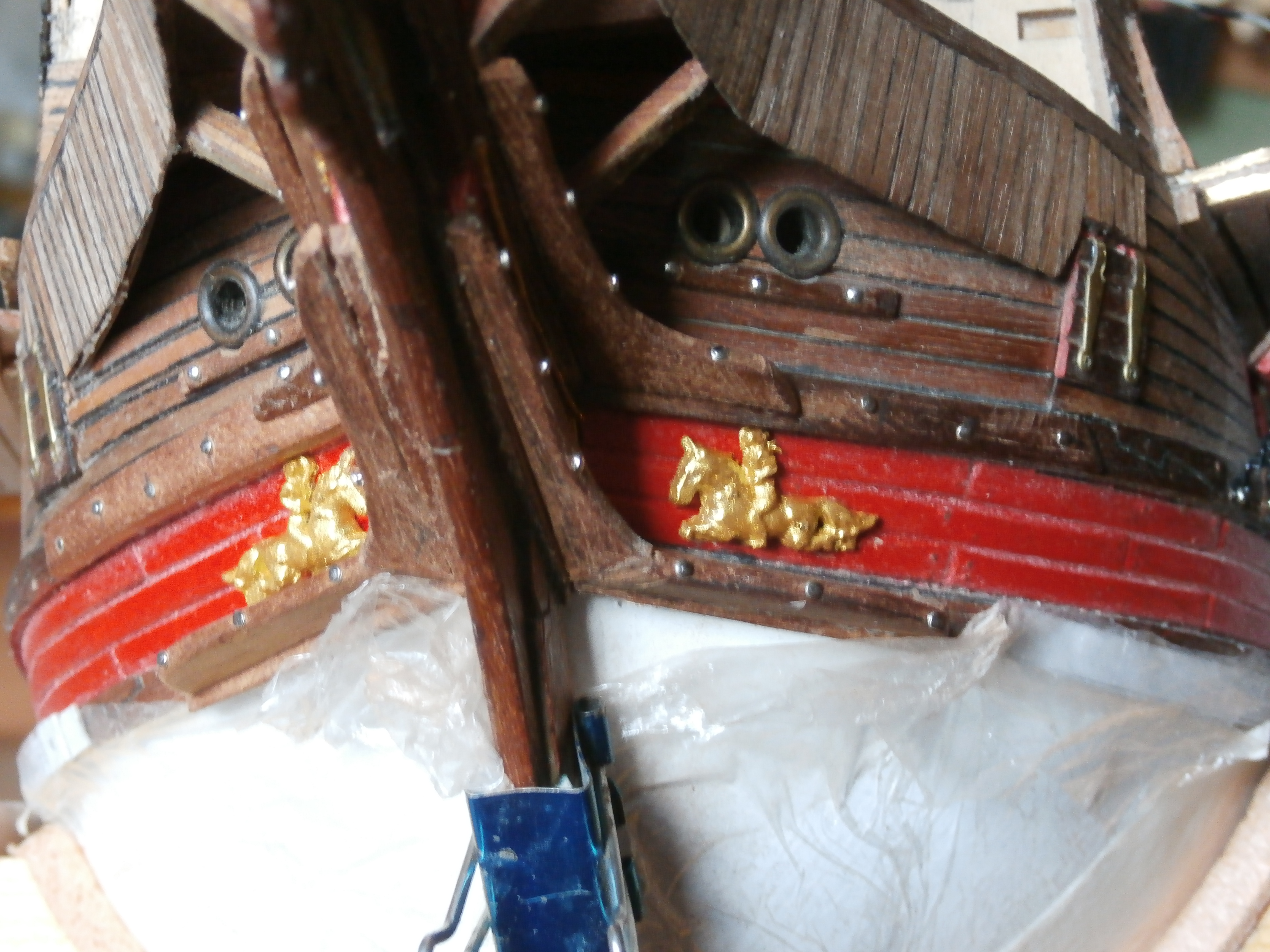

Продолжение.
Декор на корме. Удачи всем и конечно Здоровья и мирного неба над головой!

Скажите, пожалуйста, Сергей Николаевич, почему не деревянные нагеля?
Для используемых Вами металлических штифтов тоже ПВА?
- Сообщения: 3118
Здравствуйте Михаил!Μιχαήλ Γ.Σ.(InTempo) писал(а): ↑06 апр 2022, 21:27Скажите, пожалуйста, Сергей Николаевич, почему не деревянные нагеля?Для используемых Вами металлических штифтов тоже ПВА?
Спасибо за вопросы. Рад нашей с вами новой встрече. Отвечаю на вопросы по мере поступления.
1. Деревянные нагеля. В моем распоряжение в принципе выбор не богатый. Это зубочистки. Березовые толщиной в 2 мм или бамбуковые толщиной 1,5 мм. В этом, конкретном случае для декора изготовленного из тонкого грушевого да к тому же и пересушенного шпона сверлить большие отверстия опасно, возможен раскол древесины.Есть вариант нанести на тыльную сторону детали слой ПВА, но я боялся что деталь во время просушки "поведет" - по коробит. В моём случае при гибели одной детали автоматом придется выбраковывать - вторую! А жаль!Ибо детали парные.
2. Нагеля из металла. Я обычно использую для крепления мелких деталей на корпусе или рангоуте модели нагеля изготовленные из обычных канцелярских скрепок. Они в меру сталистые из нержавейки толщиной +/- 1 мм, для надежного крепления в гнезде в среде клея на них можно нанести мелкие поперечные вмятины бокорезами. В данном же случае я использовал круглые скрепки, которыми сшиты школьные тетради толщиной 0,5 мм.Общаясь с моделистами мне советовали использовать иголки от мед.шприцов. Но я пока этим советом не пользовался. Да, я закрепляю металлические нагеля клеем ПВА, предварительно обезжиривая их кисточкой смоченной ацетоном. Для закрепления нагеля я маленьким шприцом капаю капельку ПВА в ранее просверленное гнездо затем вставляю мет.нагель и кисточкой убираю лишний клей если он выступил из гнезда. Получается чисто и надежно.
Я не люблю секундный клей. Он ядовит! Со временем соединение становится хрупким. Коронавирус организовал мне пневмонию, я боюсь возвращения этой болезни... Удачи Вам, Здоровья и мирного неба над головой!

Здравствуйте Сергей Николаевич , попробовал с одной упаковки - керамической массы для моделирования и лепки , сделал 2 полоски рейки постелил под корпус пищевую полиэтиленовую полоски и положил полоски из керамической массы и полежали они сутки пробовал полоски снять и местами полоски потрескались и поломались и не держали форму овала, мне обидно что из этой массы увы ничего не получается сделать форму этого овала - основу кильблока , да и масса хрупкая местами ломается , с уважением Юра
- Oldman
- Сообщения: 714
- Благодарил (а): 409 раз
- Поблагодарили: 378 раз
Юра, в твоём случае есть 2 пути.yura trohkalev писал(а): ↑09 апр 2022, 18:42 Здравствуйте Сергей Николаевич , попробовал с одной упаковки - керамической массы для моделирования и лепки , сделал 2 полоски рейки постелил под корпус пищевую полиэтиленовую полоски и положил полоски из керамической массы и полежали они сутки пробовал полоски снять и местами полоски потрескались и поломались и не держали форму овала, мне обидно что из этой массы увы ничего не получается сделать форму этого овала - основу кильблока , да и масса хрупкая местами ломается , с уважением Юра
1. Сделай полоски толще.
2. Заложить внутрь массы "арматуру" из проволоки или другого материала.
А лучше используй оба метода одновременно.
Ну или массу можно попробовать не керамическую, а что-то типа самозатвердевающей пластики. Её используют мастера кукольники для лепки лиц, рук, и ног кукол.
В любом случае массу надо хорошо просушить и снимать очень аккуратно.

Сочувствую вашей неудаче при попытке в сооружении шаблона. Не расстраивайтесь. Что то пошло не так. Вам нужно посидеть, подумать,проанализировать - где закралась ошибка. Почему керамическая масса растрескалась. Прав Сергей возможно полоски массы оказались слишком тонкими. Возможно всё дело в форме корпуса корабля. Вы задумали слишком глубокие по форме кильблоки. Просвет - ложе у киль-блока должно по задумке напоминать профиль кувшина с округлым широким основанием и с зауживающимся верхом. При попытке снять полоски с корпуса от нагрузки они просто потрескались и развалились. Возможно это так! Что же делать? Если вы не отказались от своей затеи, то вам нужно будет сделать слепок (полоску к.массы) левого борта от киля и до верха вашего планируемого киль-блока и такой же слепок у правого борта. После того как полоски затвердеют аккуратно снять с модели и перенести на картонный шаблон, а уж после примерки на модели картонный шаблон перенести на фанеру...
