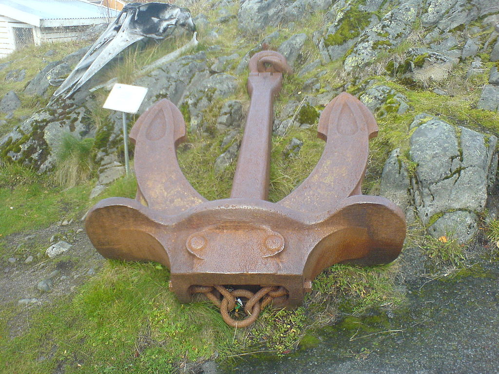

Сообщение sersir » 13 апр 2022, 19:30
На обозрение

Сообщение sersir » 13 апр 2022, 19:33

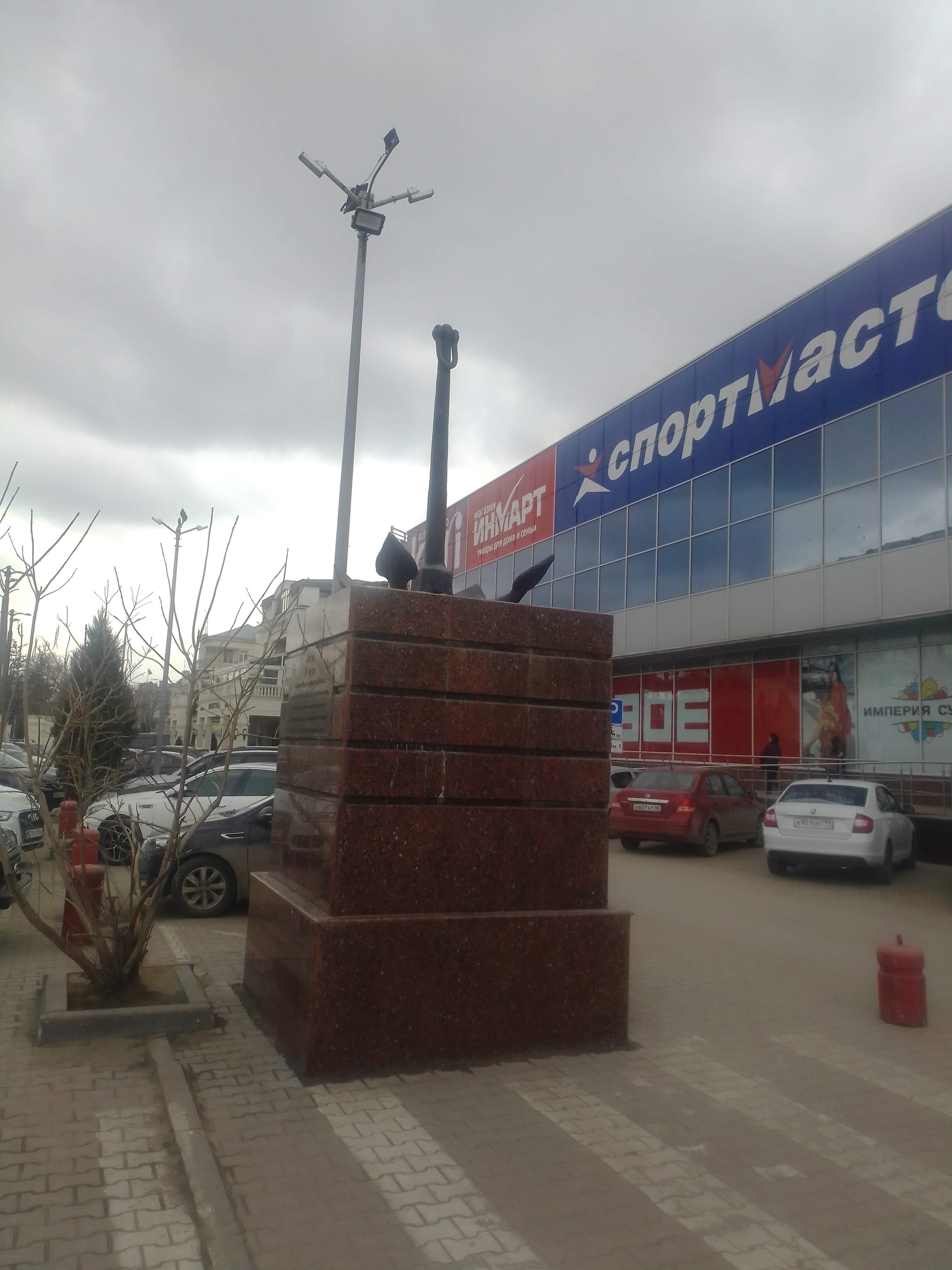

в догонку

Я правильно понял, что оба эти якоря речные?

Как я понимаю задача якоря удержать судно в любую погоду от нежелательного дрейфа судна независимо от того где находится судно в соленой или пресной воде. Якоря подразделяются прежде всего по своим габаритам и весу. Это зависит от размеров судна и его водоизмещения. Мелкие, малотоннажные речные посудины (шлюпки, лодки и катера) раньше использовали самую древнюю конструкцию якоря - четырехрогую "кошку". "Кошка" очень надежно работала на любых видах покрытия дна, но имела большой недостаток занимая большой об"ём пространства в местах хранения на судне. Сейчас же в основном используют "Якорь Холла" Он плоский, двухрогий с конструктивной возможностью складываться. Но жизнь не стоит на месте Появляются все новые и новые более совершенные конструкции якоря. На фото, как я понимаю речь идет как раз о "кошке".

Якоря речные..один кошка другой стандартный - две лапы.И кто знает что можно найти на дне реки Волга.Недавно нашли первый ледокол.Пытаются поднять.

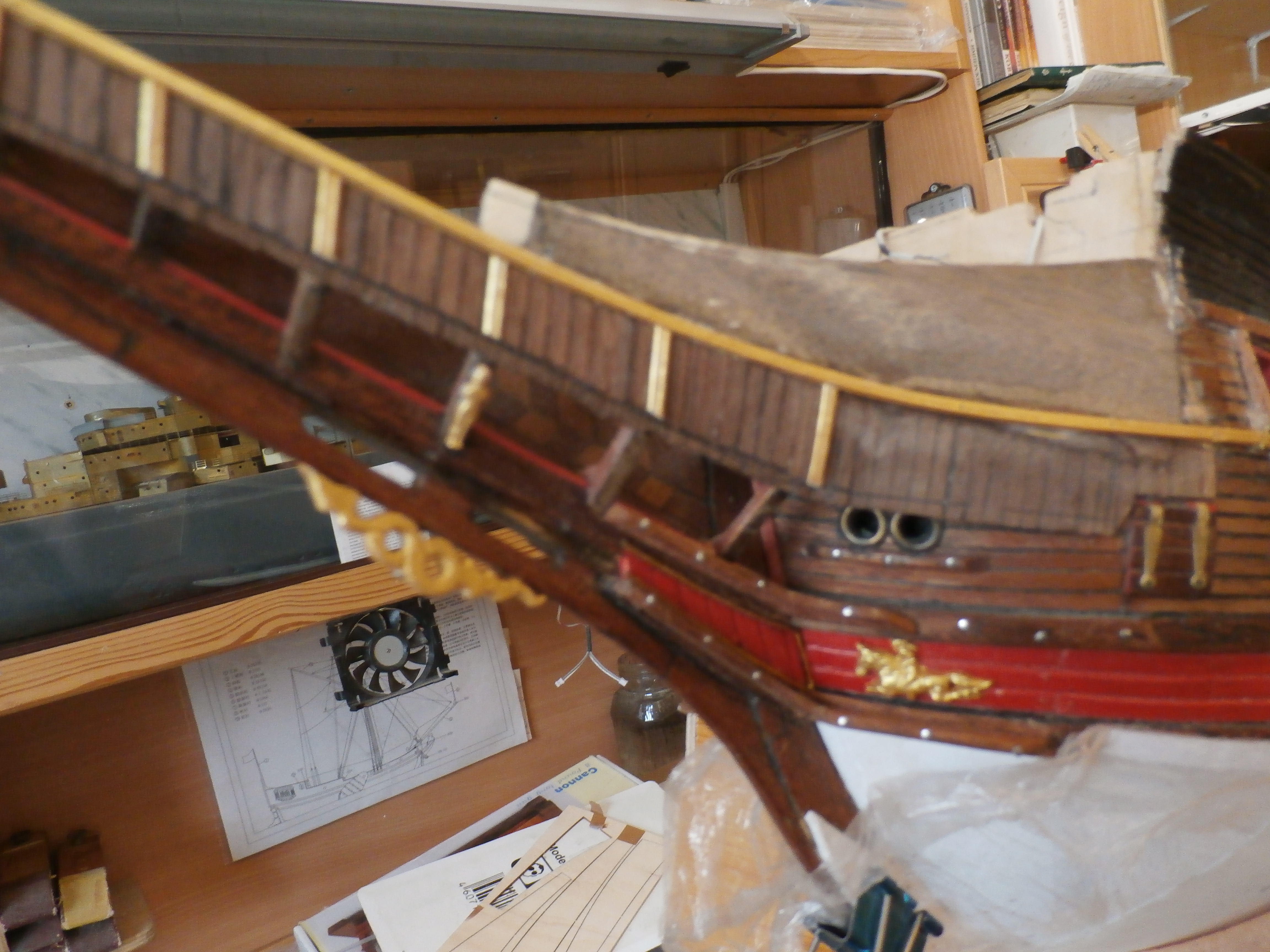

Здравствуйте и просто прохожие заглянувшие ко мне "на огонёк"!
Весна как обычно нагрянула для меня неожиданно, сразу же на плечи свалилась куча дел, но свою верфь что на рабочем столе я не закрыл и она продолжает свою работу. Веду строительство английского парусника "Повелитель морей" Работы ведутся в носовой части корпуса модели в обустройстве гальюнной площадки. Пожелаю всем прекрасного весеннего творческого настроения, конечно Здоровья и Мирного неба над головой!

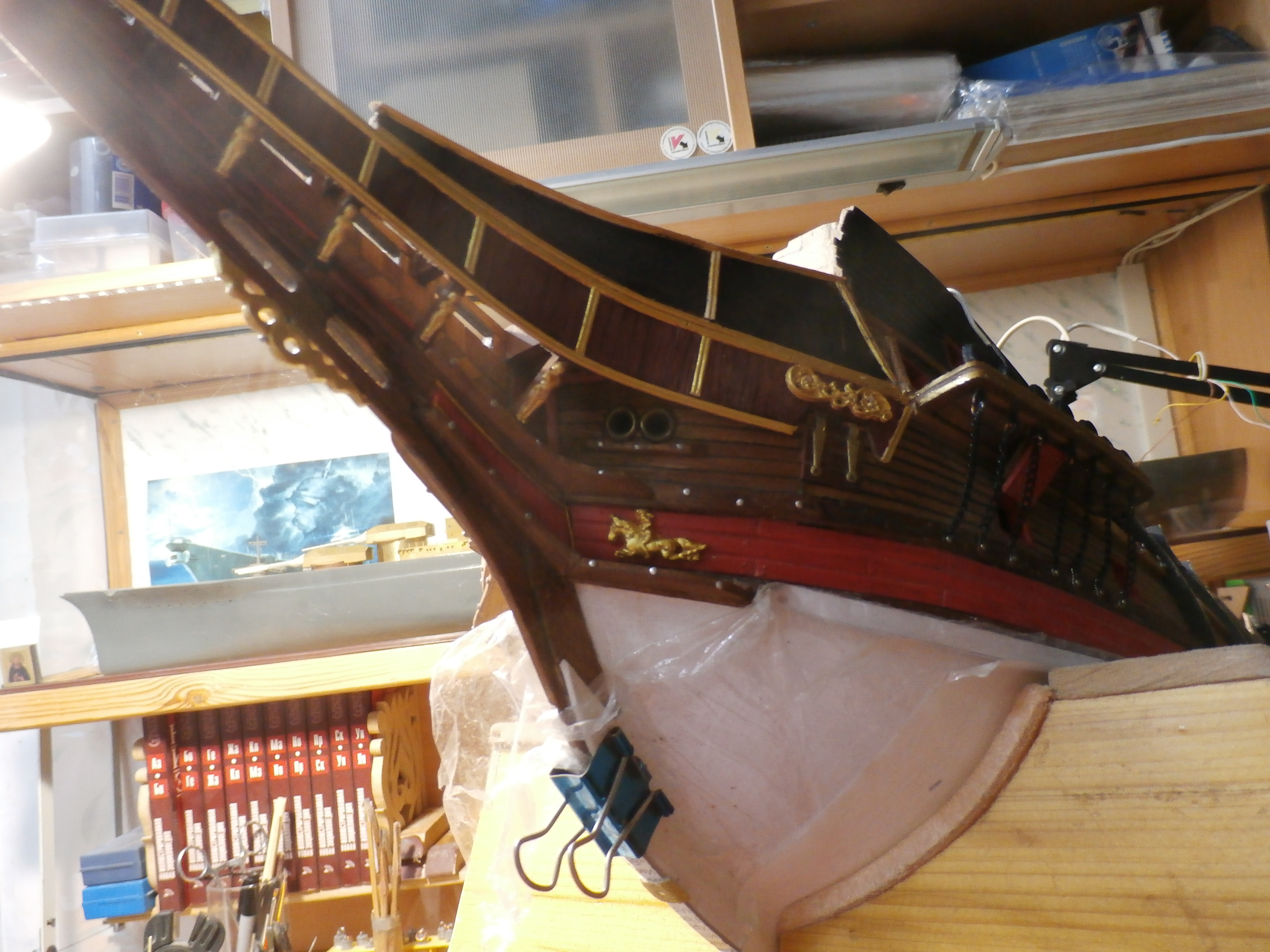

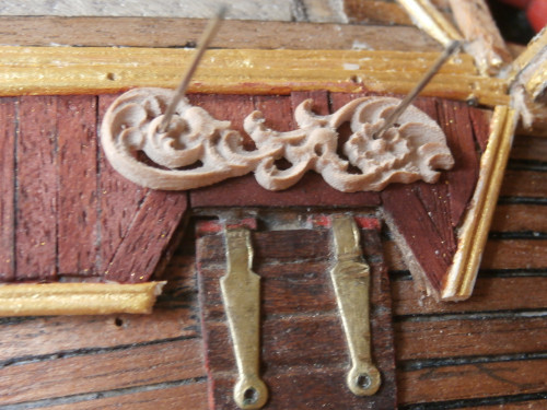

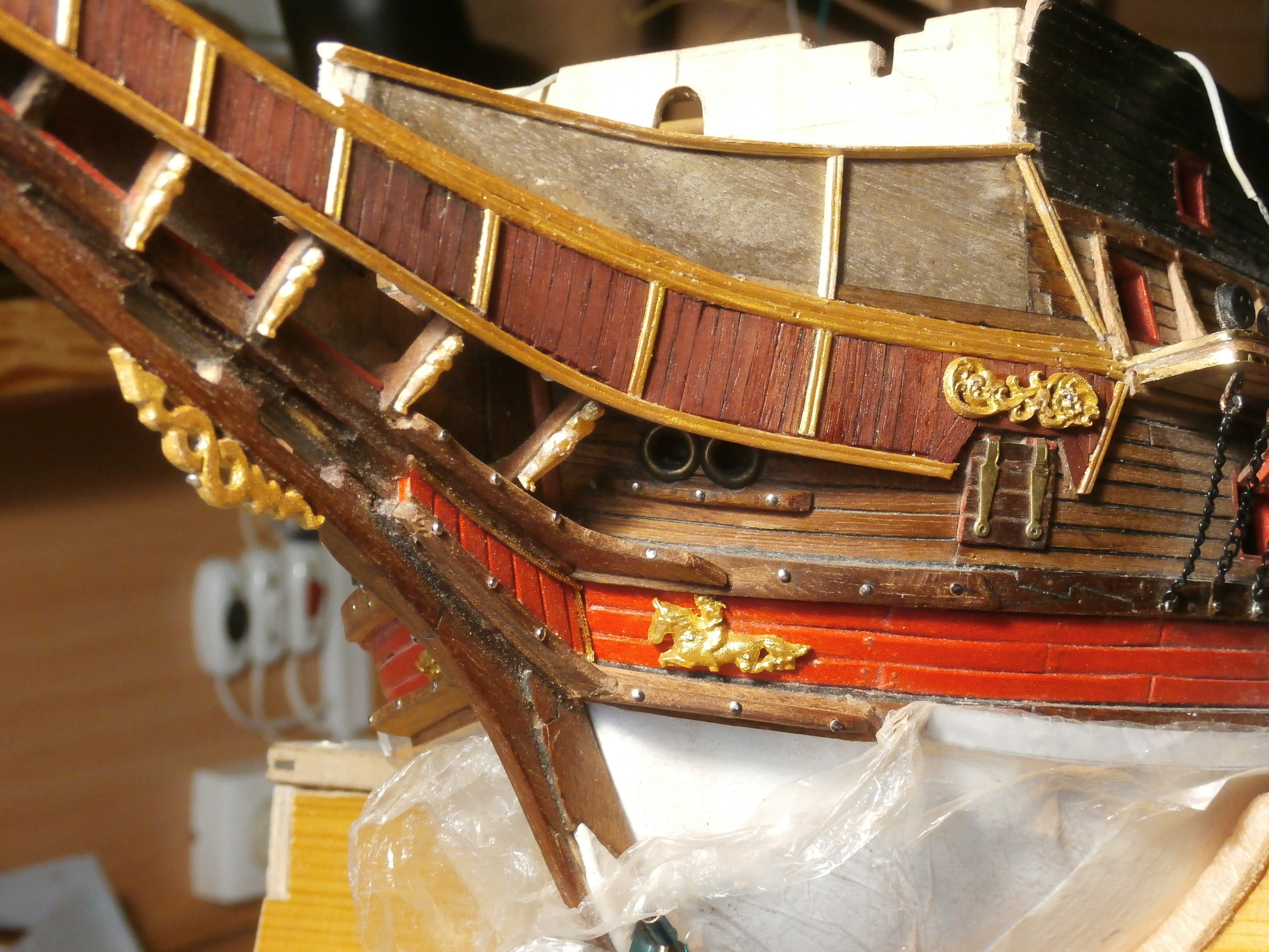

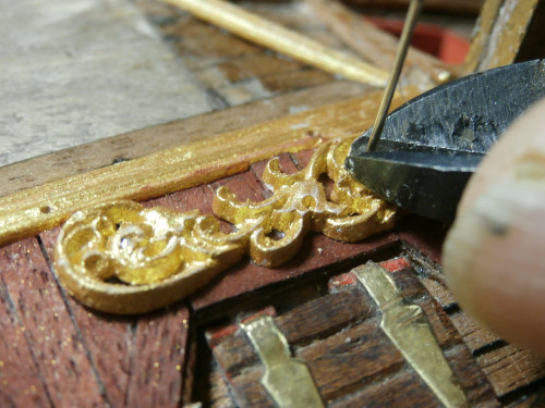

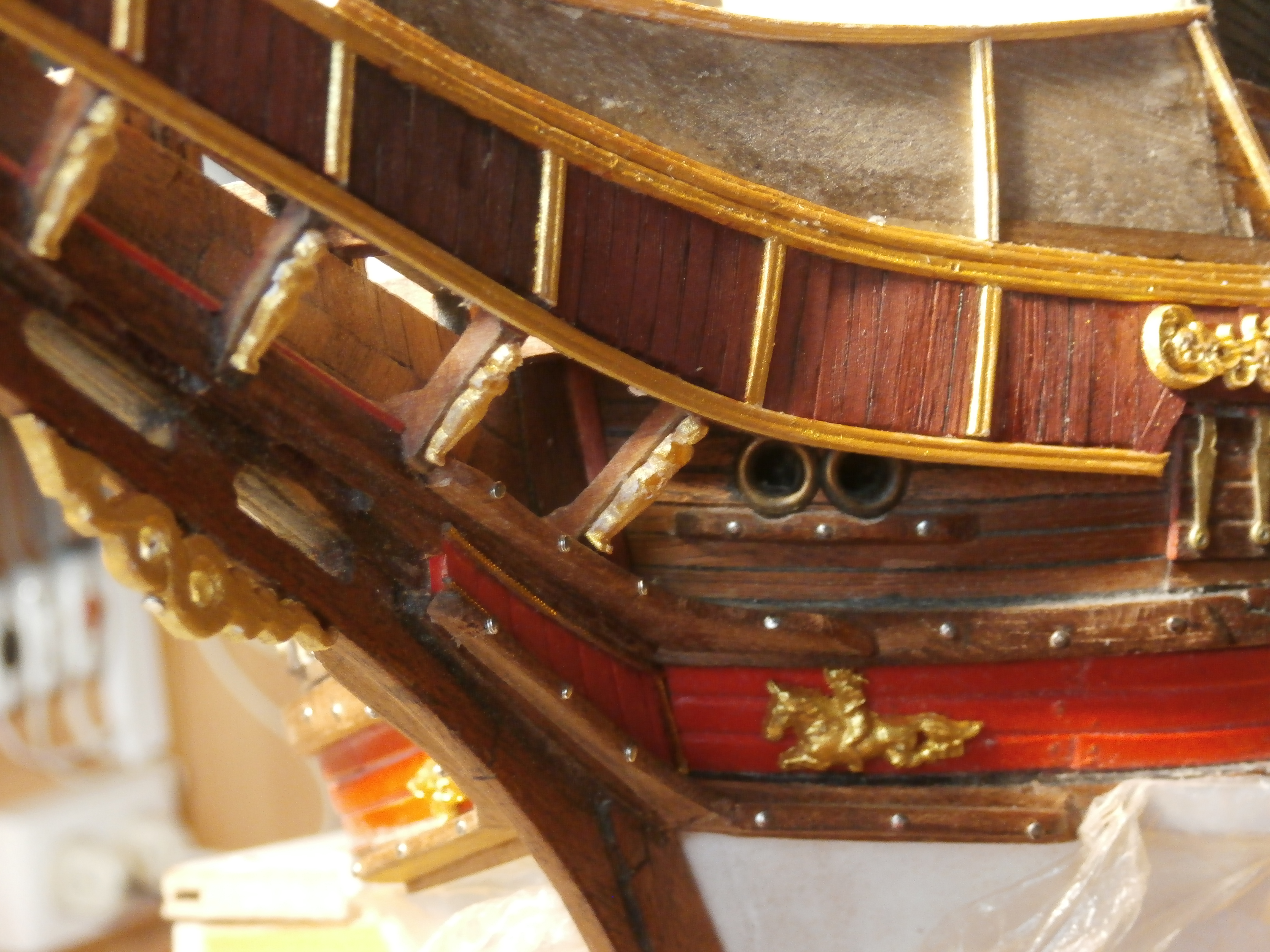

Здравствуйте и просто прохожие заглянувшие ко мне на огонёк!
Верфь на моём рабочем столе продолжает свою работу! Веду строительство английского флагмана первой половины VII века "Повелитель морей". Работы ведутся в носовой части корпуса модели, а точнее в обустройстве гальюнной площадке корабля. Накопились фото, я решил их выложить на веточке "Повелитель морей от Кервы.

Продолжение.
Если накопились вопросы - спрашивайте. Всем хорошего творческого весеннего настроения!

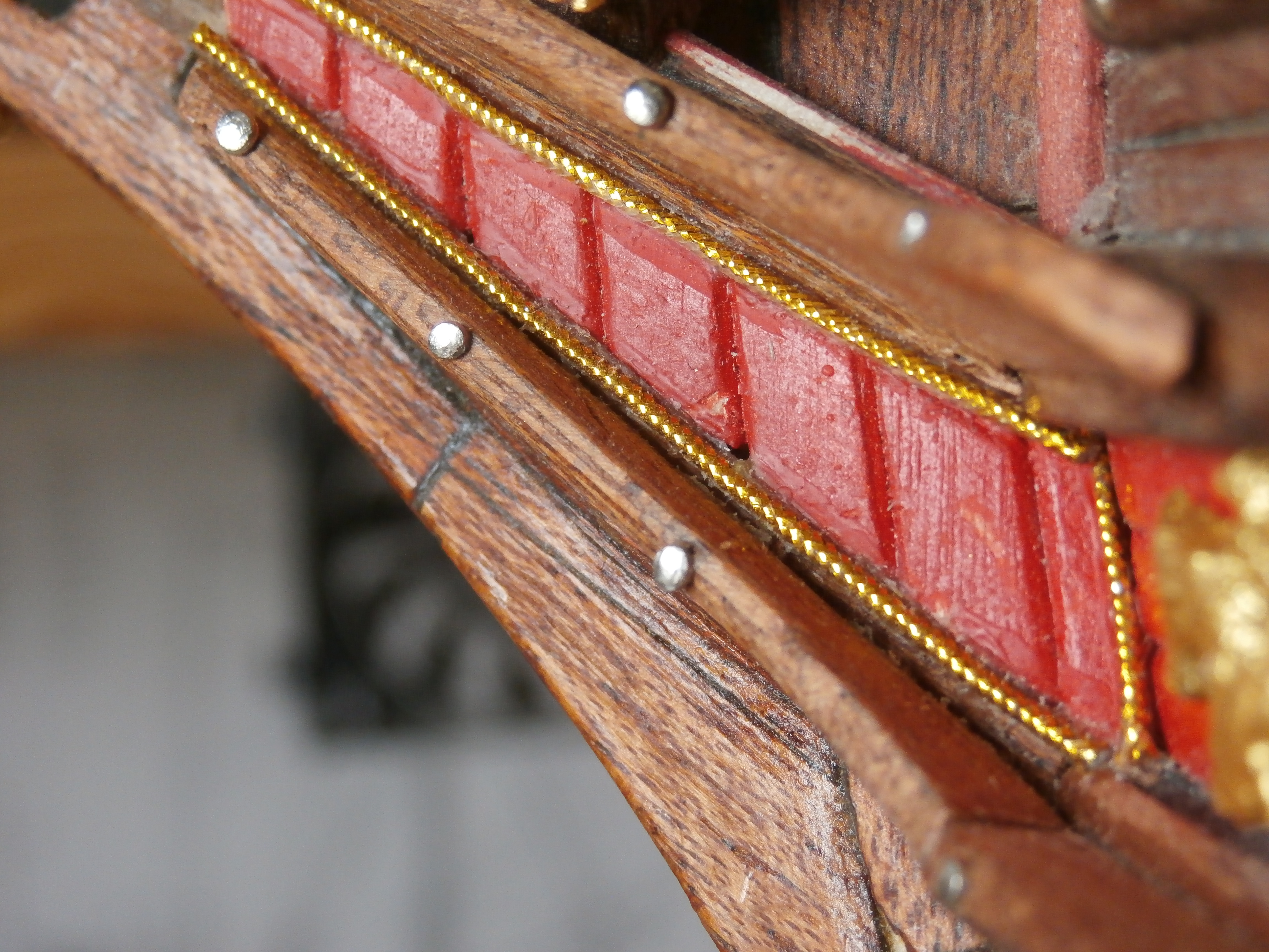

Сообщение AZET » 22 апр 2022, 17:19
Здравствуйте Сергей.
И вот вопрос, так понял, что Вы для декора использовали витую проволоку. На фото плохо видно. Она плоская, или нет? Если плоская - чем прокатывали?

Сообщение керва » 23 апр 2022, 11:20
AZET писал(а): ↑22 апр 2022, 17:19

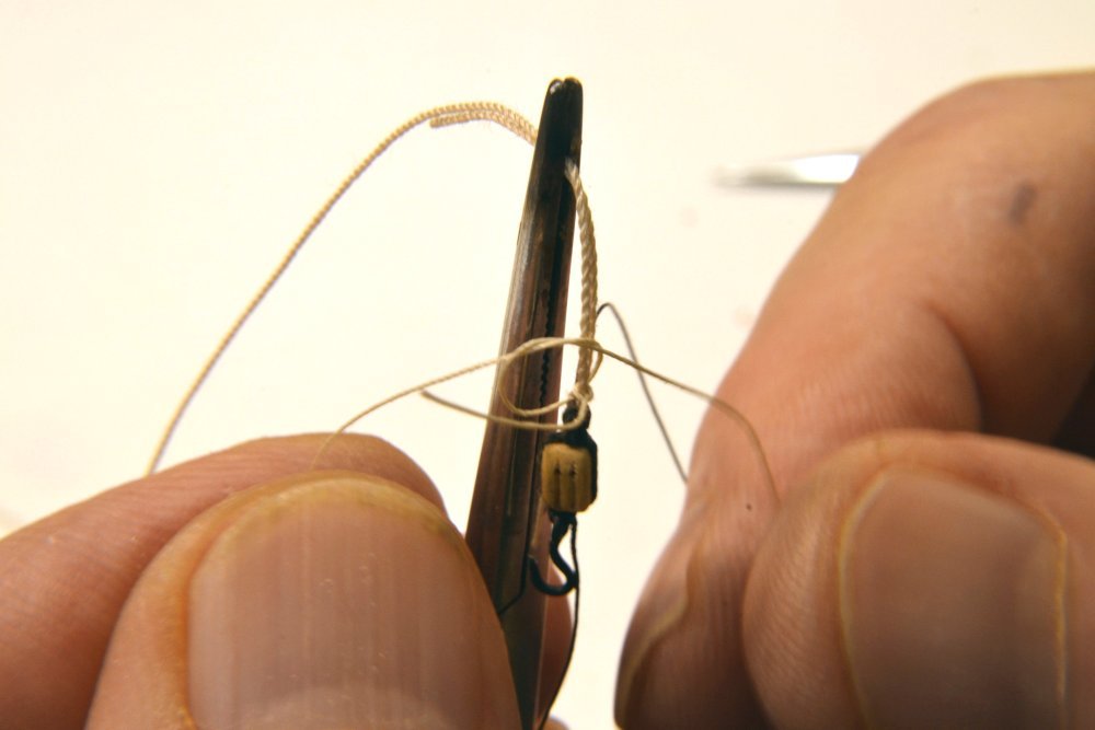

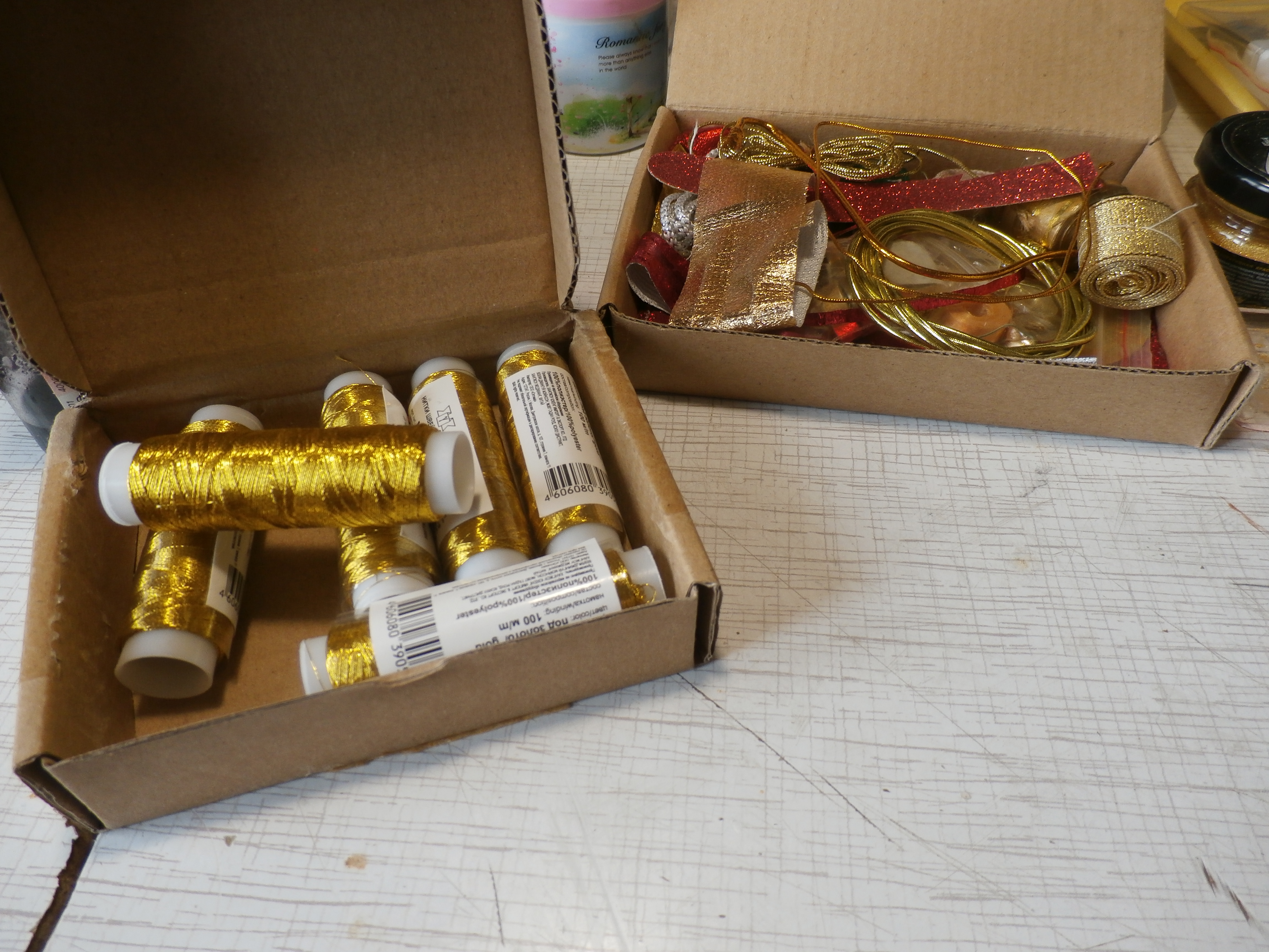

Христос Воскресе!
Добрый день Евгений Геннадьевич!
- Фотографирую обычной, да к тому же довольно изношенной временем камерой-мыльницей. Она очень вяло и серо передает все оттенки окружающего нас мира.
- Нет проволоку я не использую. Пользуюсь запасами китайской елочной мишуры. На самом же деле мишура очень яркая. Технология у меня очень простенькая: Нить подвешиваю с грузом над столом. На грани нити наношу одну линию ПВА. Жду когда клей подсохнет. Такую же полоску клея наношу на корпусе модели и наклеиваю нить на корпус. Всю нить клеем не покрываю. Клей, хотя и прозрачный но под слоем клея смотрится очень вяло - тускло.

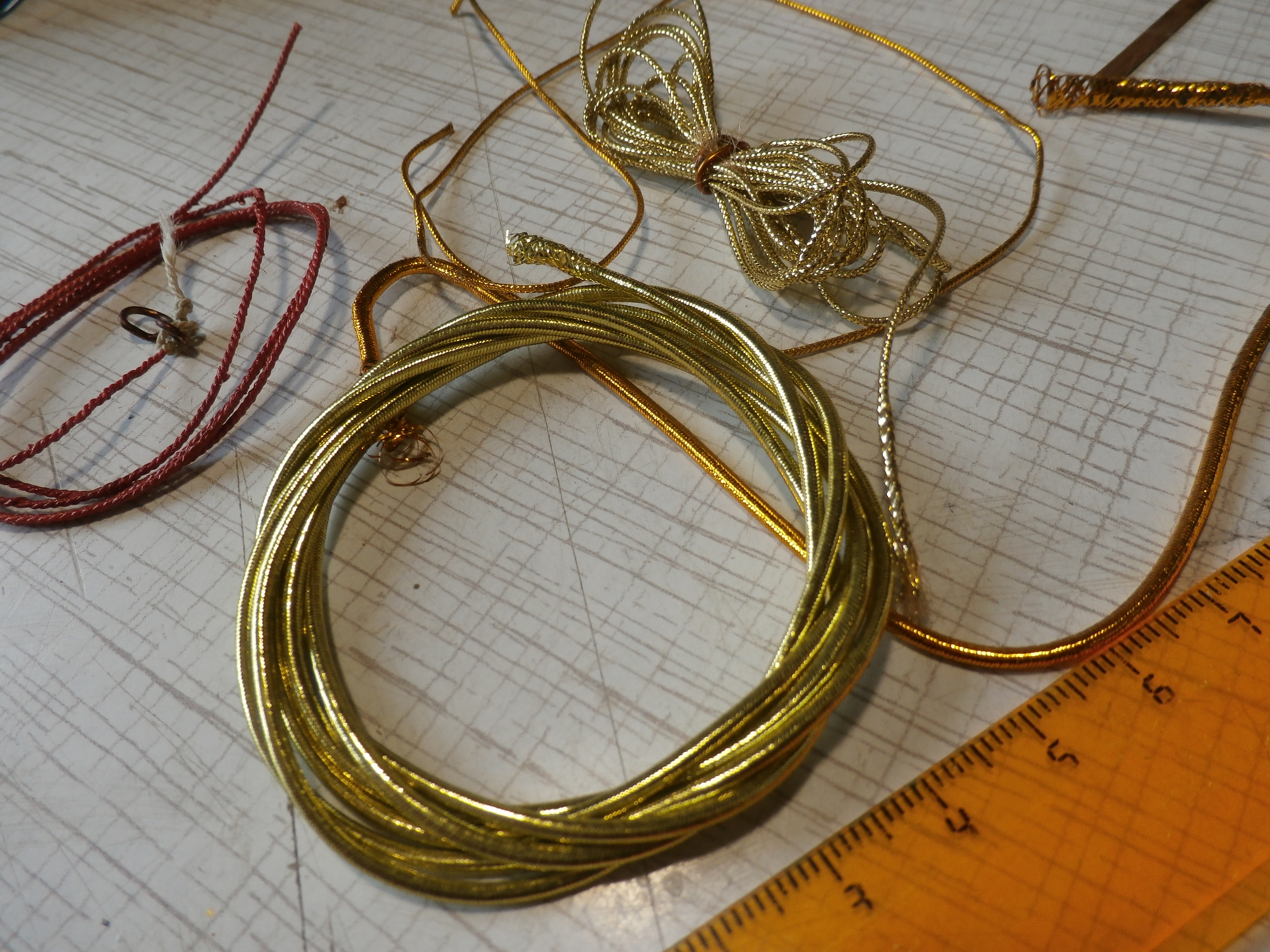

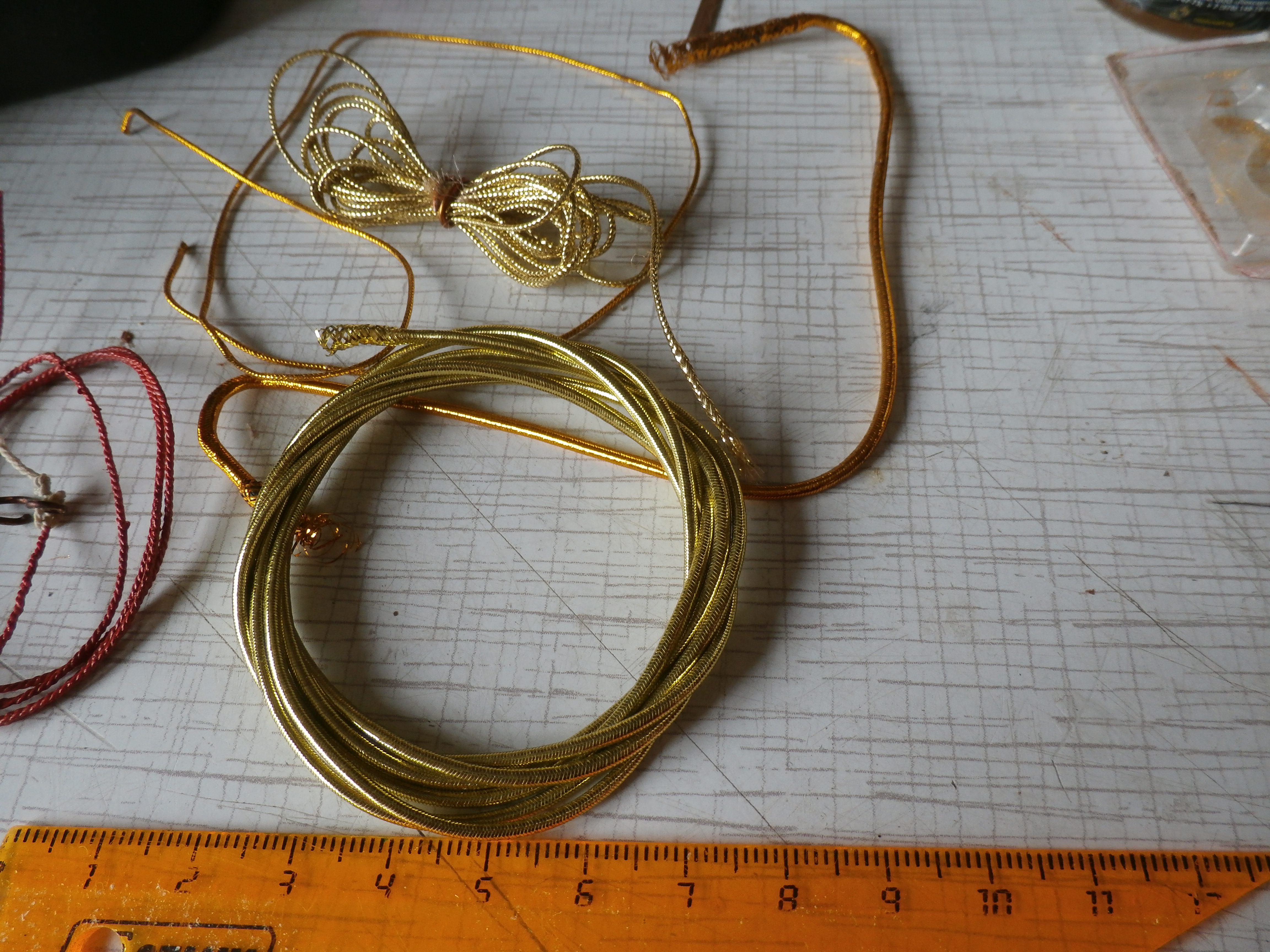

Сообщение керва » 23 апр 2022, 11:34

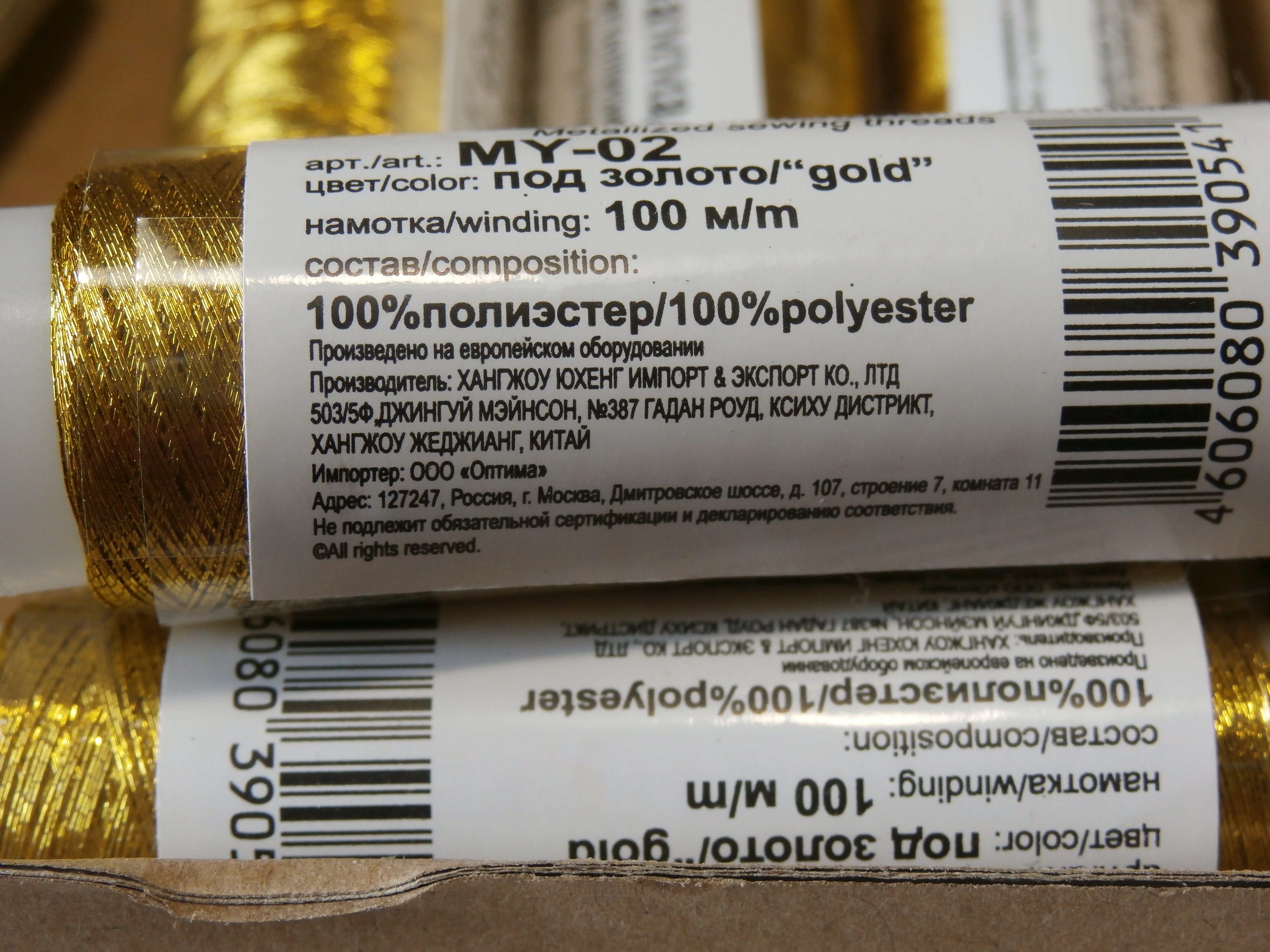

Продолжение.
Большие надежды возлагаю на золотистую нить - люрикс. Она 100% полэстер в бобине 100 метров. Изготовлена в Москве не дорогая. Думаю по экспериментировать с ней пропуская её через тросомот. Можно попробовать изменить клеевую основу на эбокситную. Работа на "кошке" это залог успеха! Удачи Вами и Здоровья!

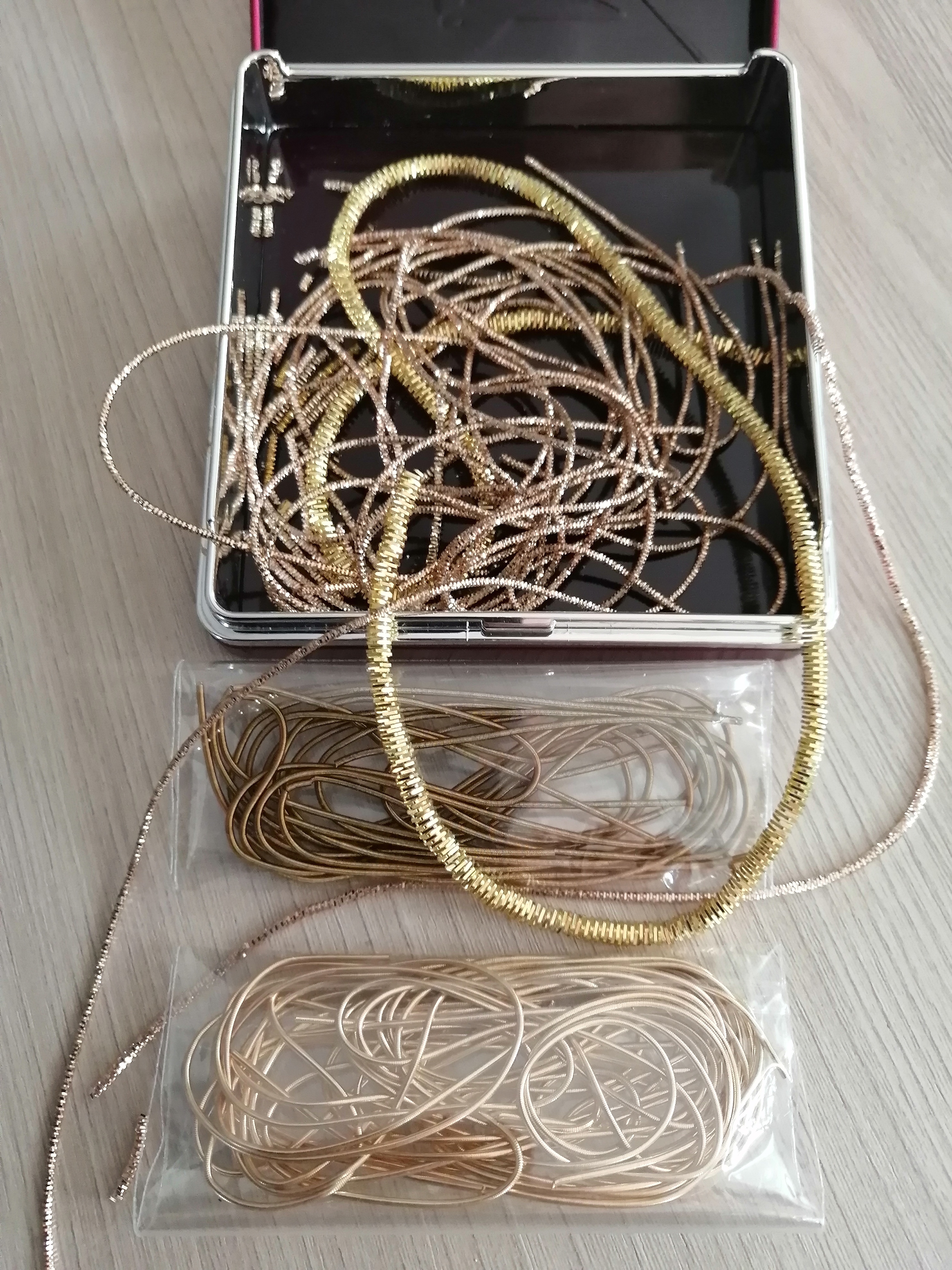

Сообщение AZET » 24 апр 2022, 11:59
Воистину Воскрес!

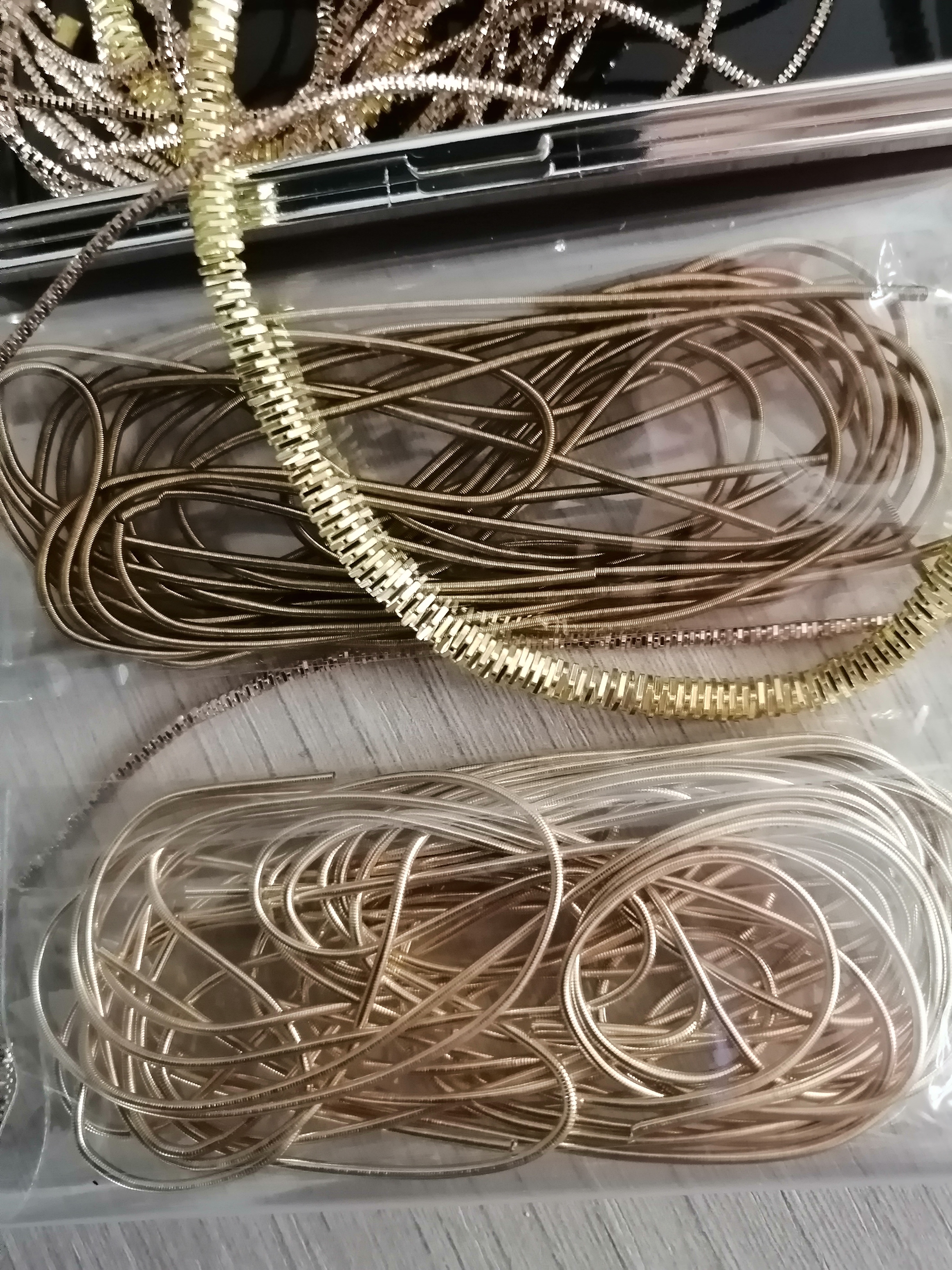

Добрый день Сергей Николаевич

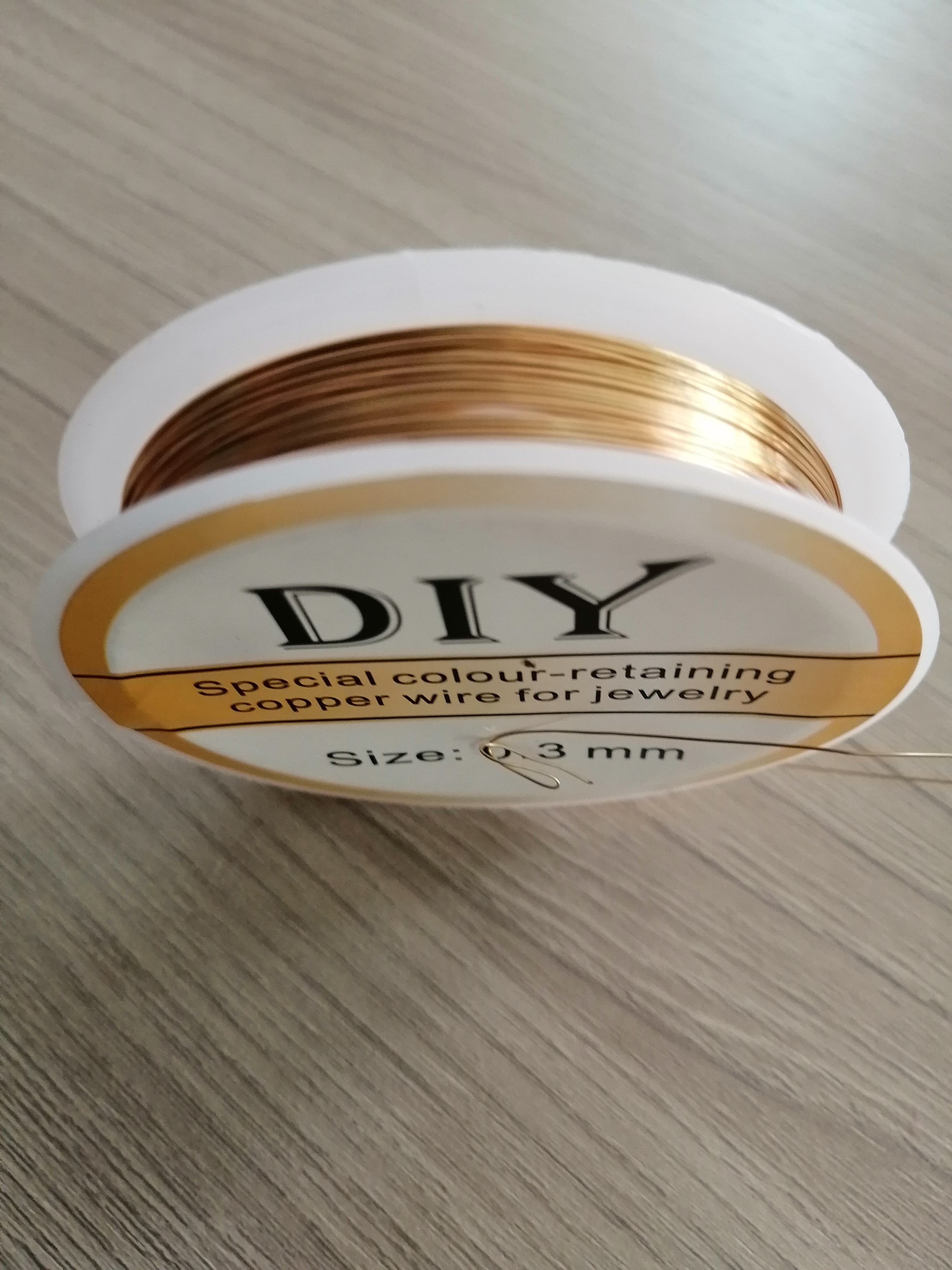

Можно использовать трунцал и канитель. Канитель "разводить", то ещё удовольствие, но внешний вид получается отличный. У меня супруга вышивает картины алмазными бусами, во всю использует как трунцал, так и канитель.
На фото канитель в пакетиках. На третьем "золотая" проволока, даже красить не надо.
Ещё - люрекс, на сколько я понимаю довольно, таки жёсткий, а что если попробовать зажать несколько нитей в дрель, или шуруповёрт(второй конец с крючками на "венгерке"). Думаю получится не хуже чем на тросомоте, но исполнение проще. Что скажите?
На Вашем фото хорошо видно, что нитки изготовлены в Китае, наверное поэтому и не дорогие :)

Сообщение керва » 24 апр 2022, 23:35
AZET писал(а): ↑24 апр 2022, 11:59
- а что если попробовать зажать несколько нитей в дрель, или шуруповёрт(второй конец с крючками на "венгерке"). Думаю получится не хуже чем на тросомоте, но исполнение проще. Что скажите?
М да! Промашка вышла! Действительно люрикс из Китая. Но ни чего, впредь буду внимательней. Как у нас в деревне говорят "За одного битого - двух не битых дают!"
Обдумывал ваш вопрос. Дело в том, что тросомот , он каждую прядь скручивает в другую сторону в сравнении от соседки. Поэтому нить в тросовом исполнении особенно синтетическая (полиэстр) в итоге получается очень выразительная. Если же просто нить из нескольких каболок скручивать, каболки скрутятся и превратятся в одну целую ровную нить без како го либо рельефа. Но это конечно теория. Жизнь часто вносит порой свои коррективы. Нужно конечно все время экспериментировать! Соседская "кошка" всегда к вашим услугам...
Где - то в интернете видел как из Лего умелец соорудил коробку скоростей и три шестеренки крутились в разные стороны. Но все это на уровне школьного опыта. Моё мнение не связываться с самоделкой , закупить тросомот! Удачи Вам и конечно Здоровья!
