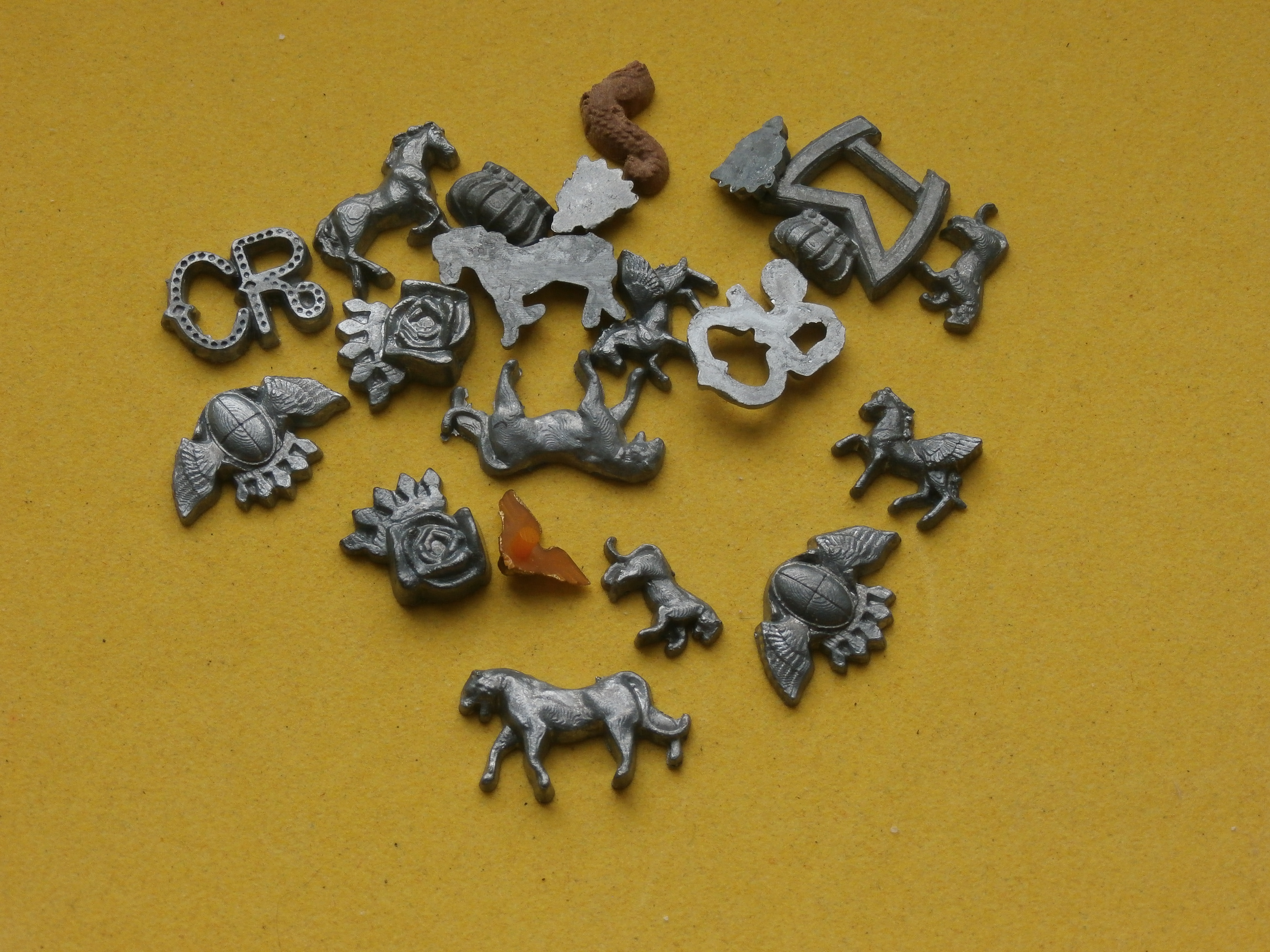

Здравствуйте и просто прохожие заглянувшие сюда "на огонёк"!

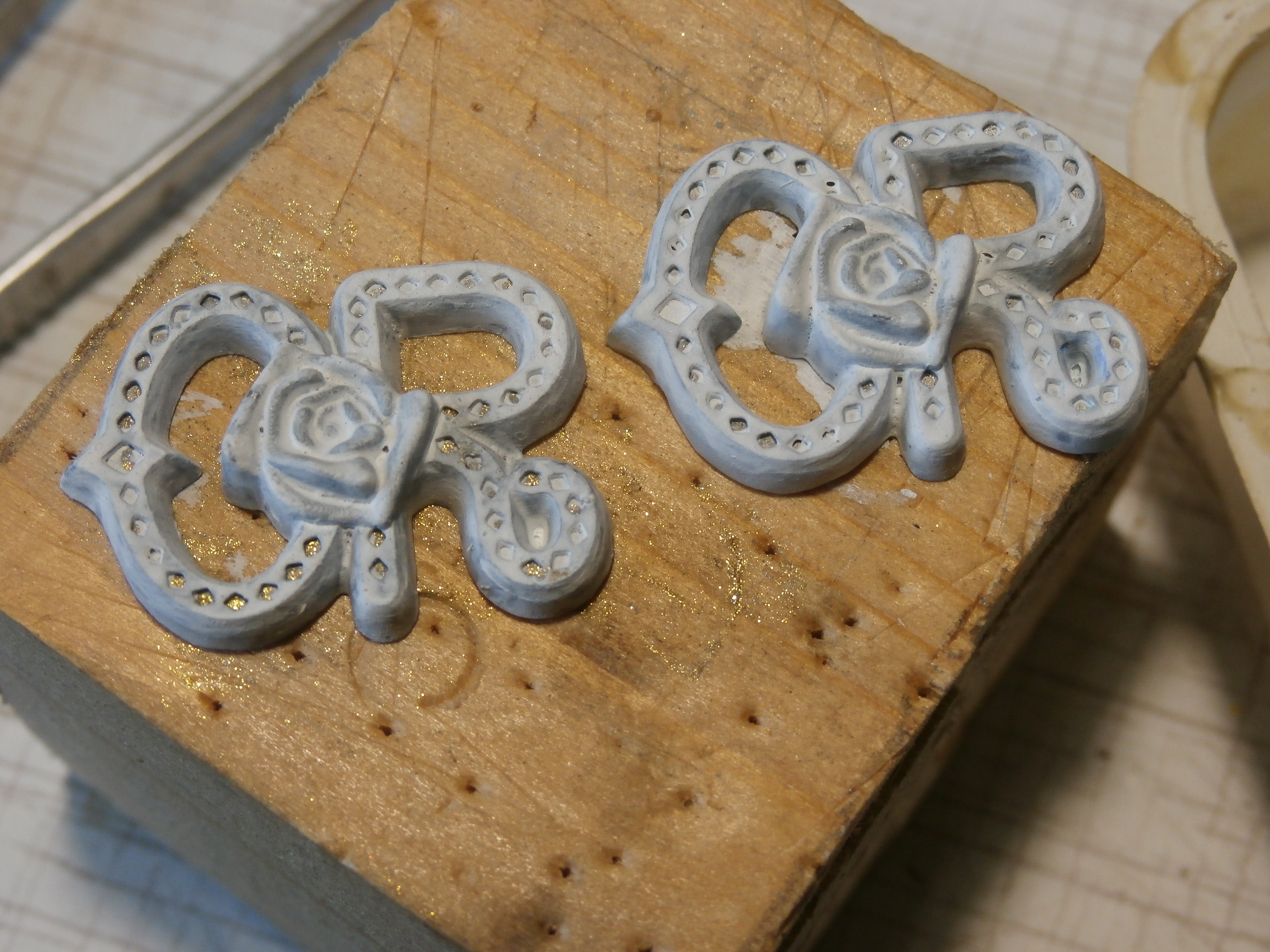

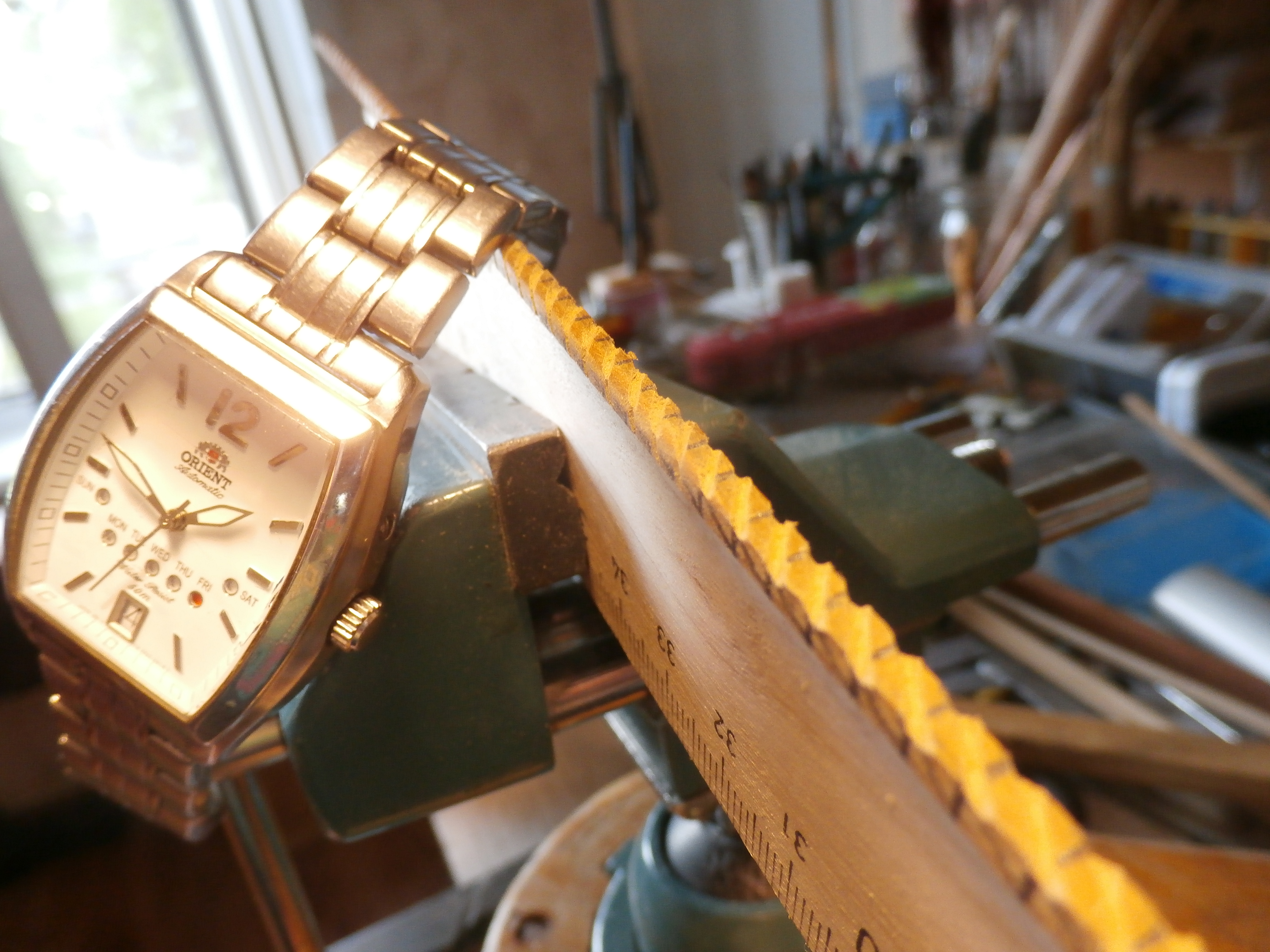

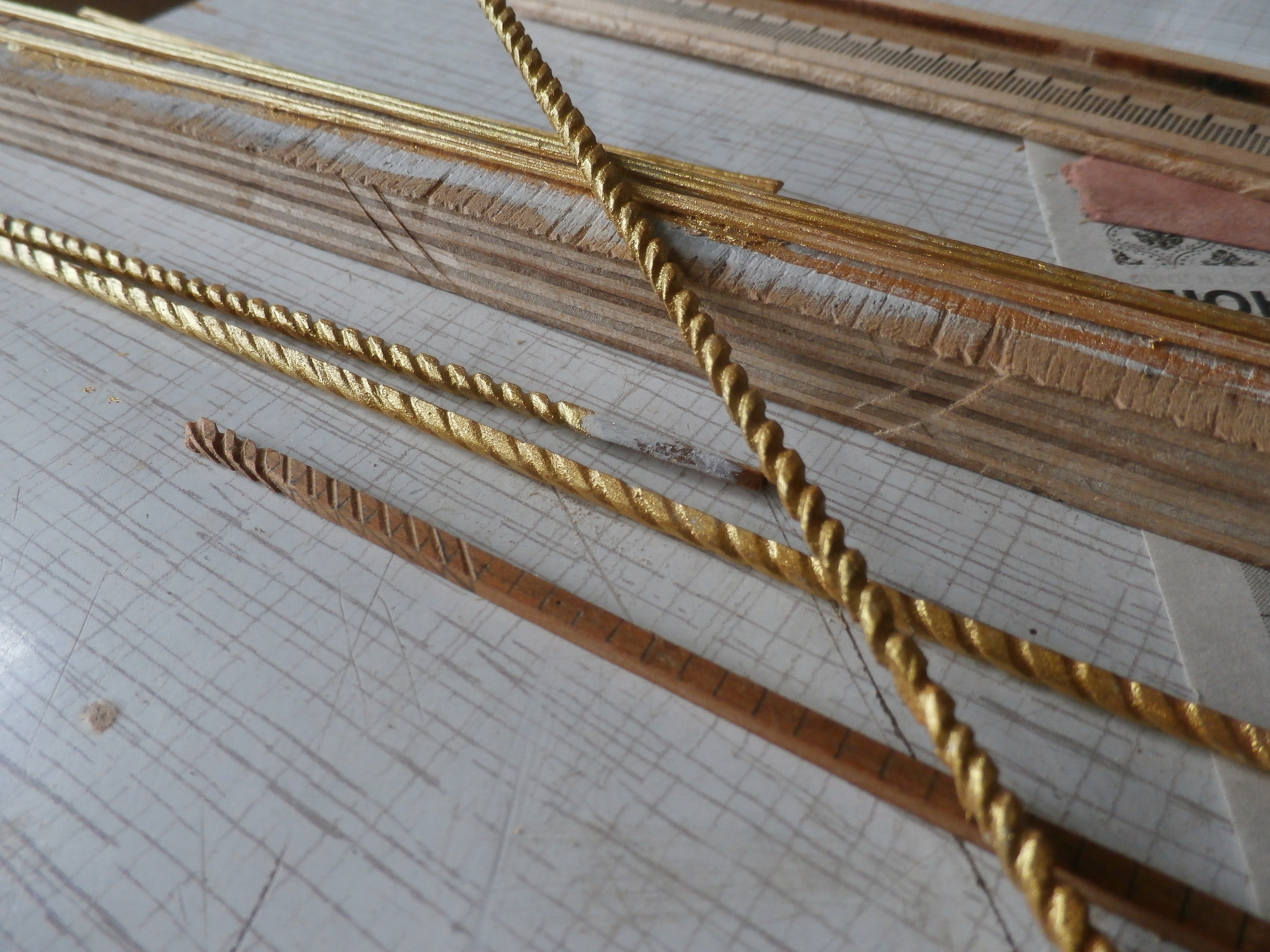

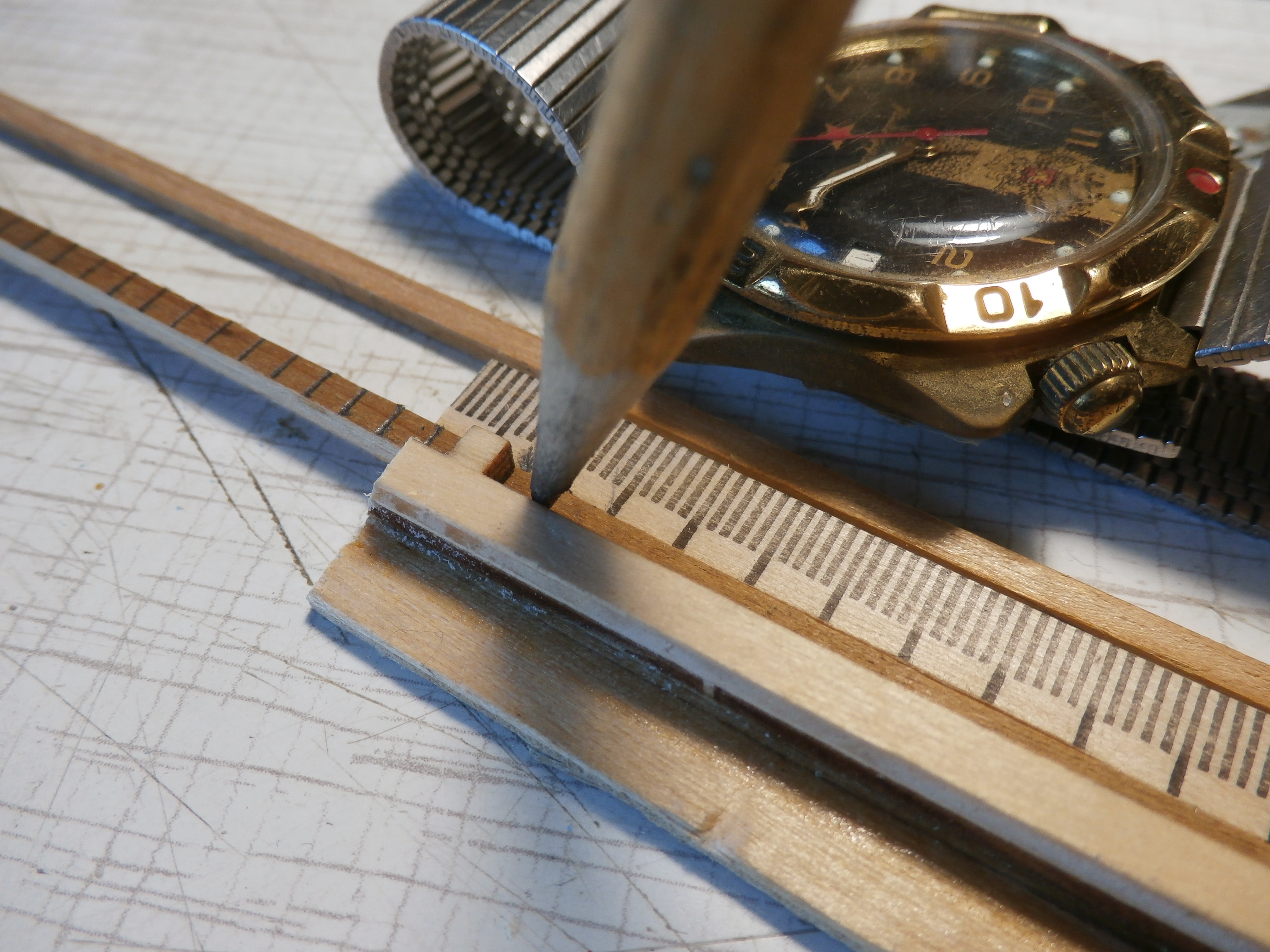

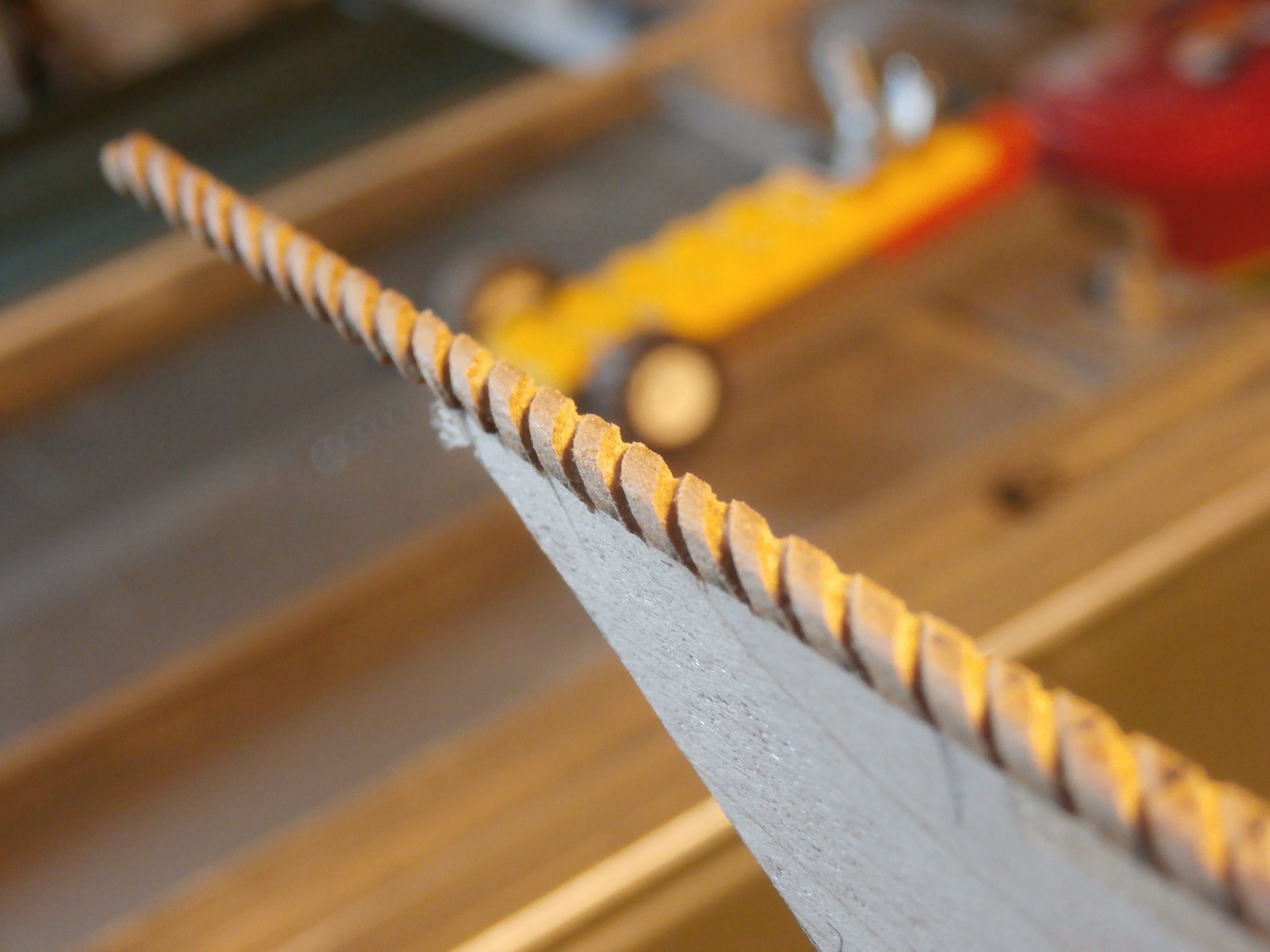

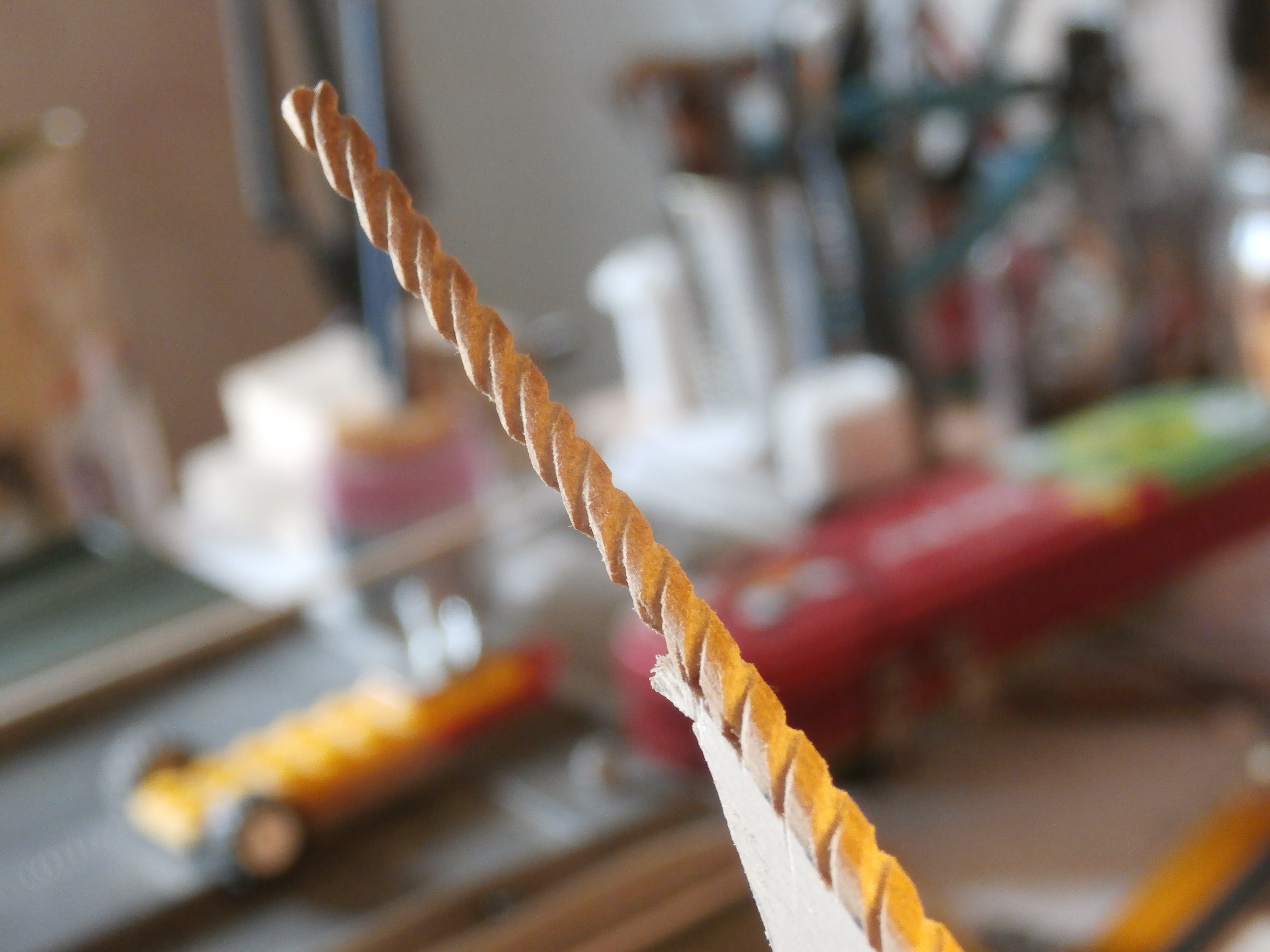

Работы на моей "верфи" резко сократились. Как обычно весна нагрянула внезапно и не ожиданно. Обнажилось куча не ожиданных проблем.
По Повелителю веду работы по оформлению бортов гальюнной площадки корабля. Работа творческая и до изумления интересная. Много и интересно об этом периоде истории Англии писал в своё время Сэр Вальтер Скот (91771 - 1832) английский поэт, прозаик и историк. Создатель и мастер жанра исторического романа. Он же и ввел обиход само название "Войны алой и белой розы" Война в которой непосредственно участвовала Орлеанская дева - Жанна Д Арк.
Технология работы с деталями: Очищаем детали от литиков надфилем, обезжириваем поверхность ацетоном, наносим грунтовку и после высыхания, раскрашиваем фигурки акриловыми красками. Коллеги обычно фигурки покрывают золотистой краской. Я же щитаю, что этого мало во первых у меня же "сказочный" корабль, а во вторых во времена позднего средневековья все скульптуры в храмах раскрашивались под "натуральный" цвет, так как считал художник.

Без претензий на "сказачность" вашего творения, уважаемый Сергей Николаевич, но насколько я помню Карл I был из династии Стюартов. А геральдическим символом Тюдоров и была упомянутая Вами "Алая и Белая розы", которые изображали одна в другой, а никак уж не порознь!
Думаю в нашем случае это скорее фантазия от ДеА, чем история.
И ещё, на мой скромный взгляд, зря Вы отказались от позолоченных элементов декора, ведь не зря голландцы прозвали этот корабль "Gulden Duvel" ("Золотой Дьявол"). Картина Питера Лели в этом смысле тоже на оставляет сомнений, "Повелитель" точно не выглядел как "Васа", на которой все скульптуры были раскрашены и ни одна не была похожа на другую. ... ну, это мое мнение, простите, если что 🖖🙂

Здравствуйте Михаил!

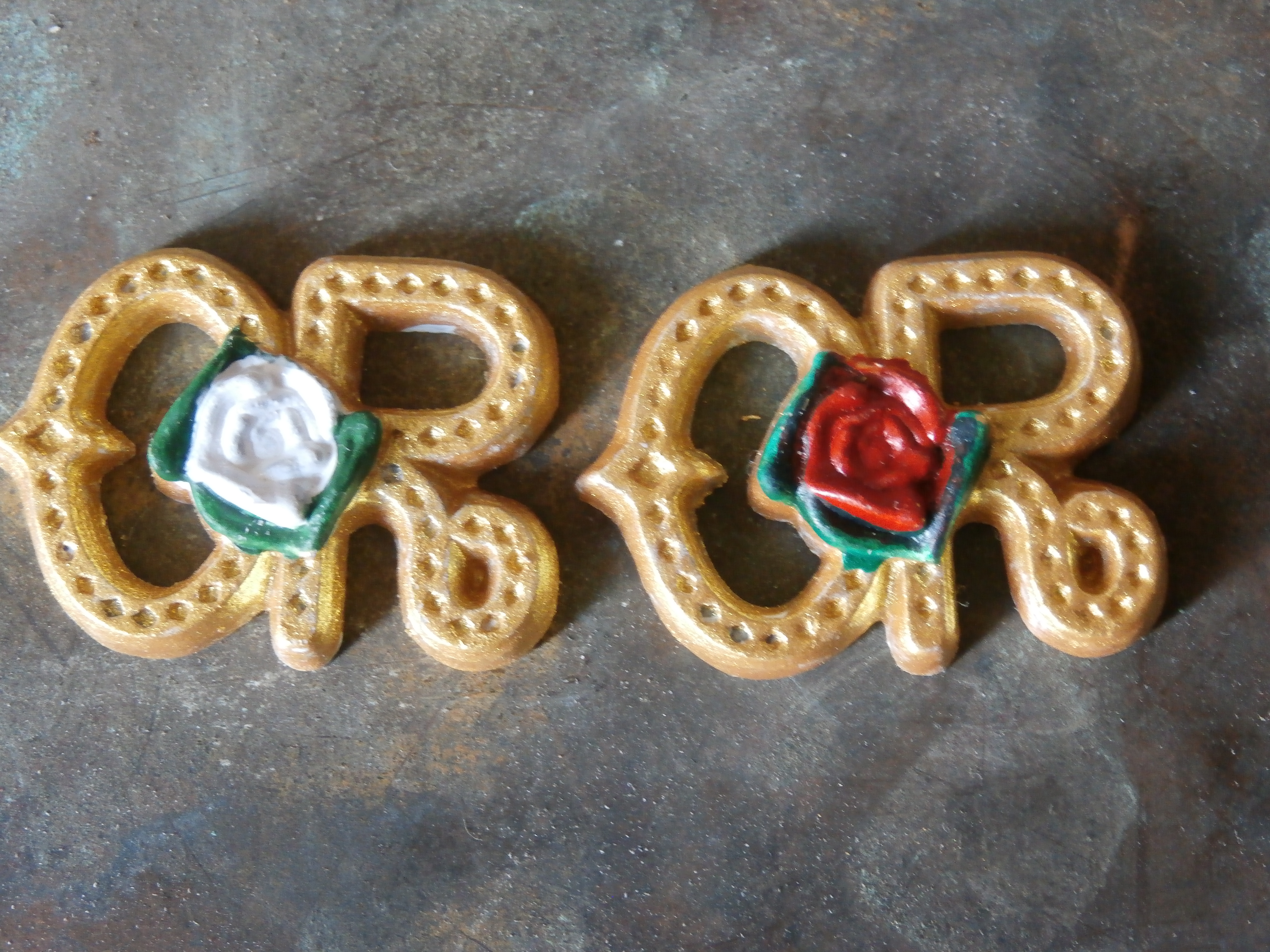

Вы не совсем правы. В мировой военной истории мало войн с таким поэтическим названием "Война Алой и Белой розы" Война произошла в Англии во второй половине XV века и датируется 1455 - 1485 года и шла она 30 лет. За это время корона страны переходила из рук в руки 5 раз. Борьба придворных партий за королевскую корону за это время разделила население страны на партии Алой и Белой розы. Итогом же этой войны стало воцарение Тюдоров. Королем стал Генрих VII Он был родственником Ланкастеров и который взял в жены последнюю из оставшихся в живых представительниц Йорков - Елизавету. Именно там на королевской свадьбе впервые появилась знаменитая эмблема двух соединенных и когда то враждующих между собой роз Алой и Белой. Люди имеют обыкновение гордиться своей историей. Гордятся историей и англичане. Для них сражения и победы в войне Алой и Белой розы наверное ничуть не ниже чем Куликово поле или Бородино для россиян. Совершенно естественно то, что судостроители "Повелителя морей" своё достижение на тот период времени, огромный и мощный линейный корабль украсили эмблемами как Алой так и Белой розы. Как память о прошлых и надеждах на будущие победах. Ну а Деагостини здесь не причем. Это просто один из многочисленных проектов торгового Дома. Я благодарен проектантам модели в том, что фигурки декора моего корабля отвечают требованию мировой истории, а не взяты "от балды" в фантазиях мастера из Поднебесной.
Второе.Вы не совсем поняли меня. Когда я впервые начал строительство "Меркурия" российского брига , то читая книги о корабле я был потрясен тем что штульцы, гальюнная фигура Меркурия и остальной декор корабля были окрашены обычной охрой с добавлением желтой, что бы это напоминало чуть-чуть золото - и только... Добиваясь двойного эффекта: Удешевляло строительство и охра хороший защитник от действия соленой воды на дерево.
Но "Золотой дьявол" есть золотой. Декор корабля я буду конечно делать золоченой краской. Просто я хотел подчеркнуть, что все те мелкие эмблемы на декоре , пушках и т.д. нужно подчеркнуть своим отдельным от общего "золотого" фона цветом. У меня старенький фотоаппарат- мыльница, а в телефоне вообще нет фото функции. И на фото в место золота что то розоватое, хотя в натуре это довольно яркая жидкая золотая поталь. Удачи Вам и Здоровья!

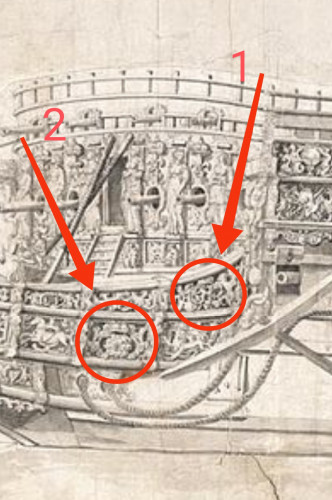

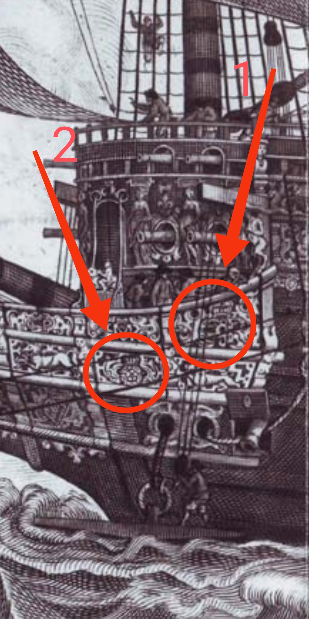

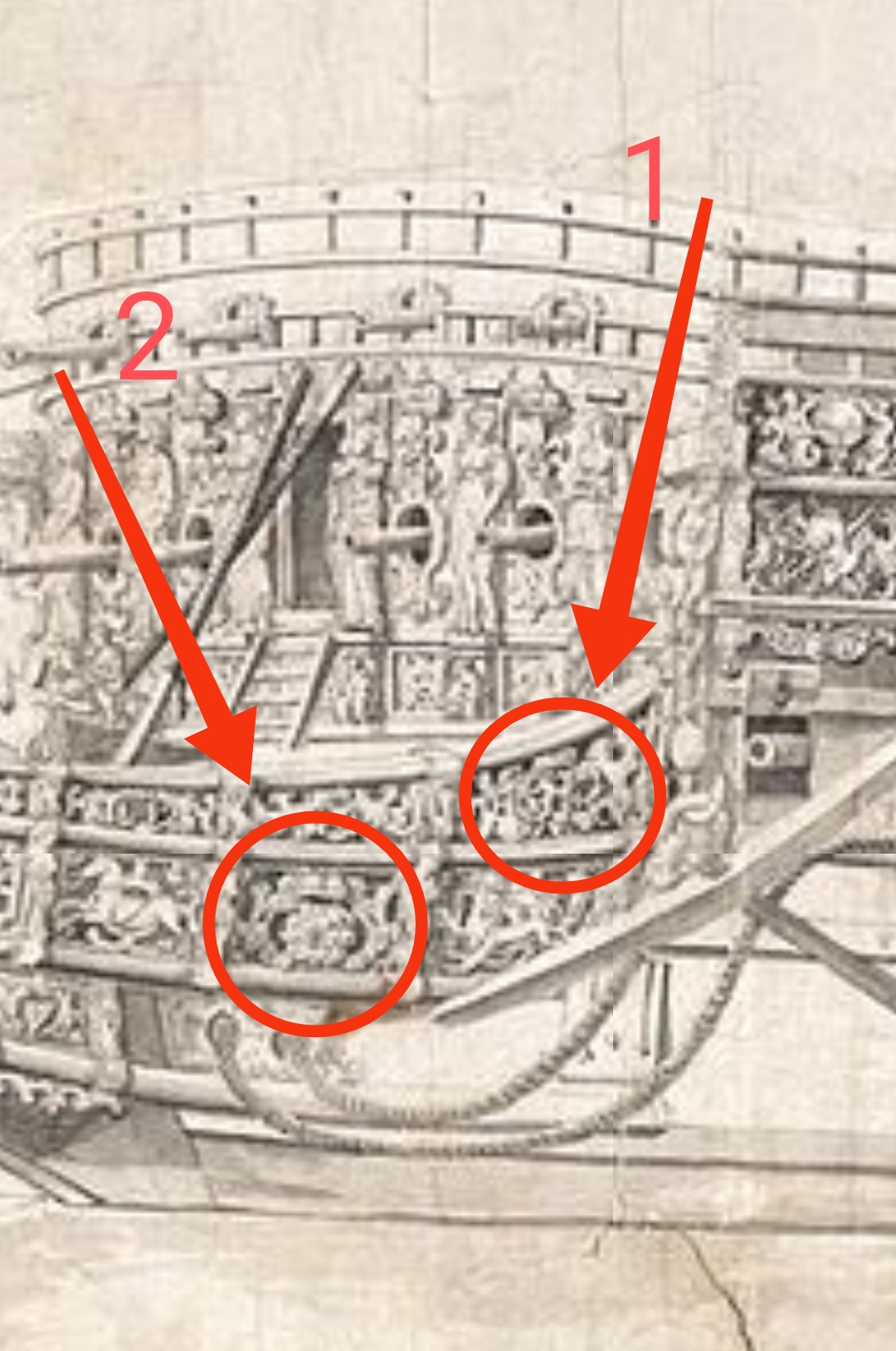

Карл I, как король Англии мог использовать в оформление корабля Розу Тюдоров, которая с изображением короны была символом королевской власти. Но в своем вензеле у него нет этой розы!
Вот что у Пейна:
Цифра 1 - это монограмма короля; цифра 2 - Роза Тюдоров.
Вот у Ван де Вельде:
Здесь также, 1 - монограмма; 2 - Роза Тюдоров.
Как мы можем видеть элементы эти присутствуют в декоре гальюна, но "Роза" используется здесь как отдельный элемент этого декора.

Ах Михаил! Я не совсем понимаю, о чем мы спорим с вами. Вы прекрасно понимаете, что для меня ни Пейн ни Ван де Вельде - не указ. Я уже давно решил что королевские розы на правом борту моей модели будут алого цвета, а на левом естественно - белого... В случае если попадутся в декоре двухэтажные я их окрашу в два цвета..
О самом же Карле I речь не идет, суть разговора идет о истории Англии в XV веке, во времена когда самого Карла еще и не было в проекте, но сами времена были идеализированы потомками.
К стати историки утверждают: Что воины Йорка бились под знаменами с изображением красного дракона, а их противники белого вепьря Сам же прекрасный образ алой и белой розы по сути изобретение Сэра Вальтера Скотта шотландского поэта и исторического прозаика..

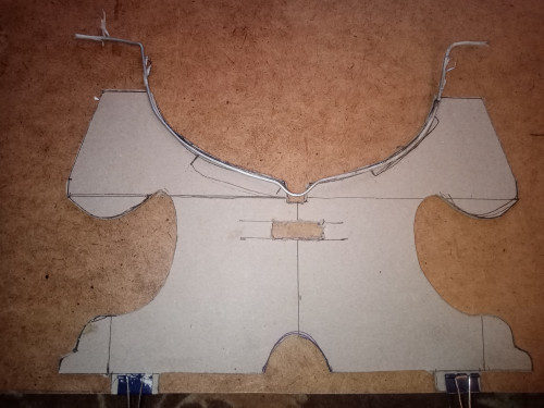

Здравствуйте Сергей Николаевич
Я рад нашей новой встречи в постройке - Повелителя -, с праздником Вас 1 мая и Днем Победы! - Здоровья, всех благ и удачи в Ваших делах , успехов и добра всего хорошего !
Вот по Вашей фотографии Вашего - Повелителя - делаю сейчас подставку с кильблоками - подогнал пока носовую часть - образ овала под носов часть корабля на картоне - от мебельных ящиков толщина - 3млм и по бокам образ - фигура ножек , получился образ овала с припуском в этот припуск подложу подкладку под овал корабля - фетр - высоту подставки с кильблоками делаю от ватерлинии корабля ниже на 20 млм , у на в магазине - Леонардо - есть в продаже - в коробке модель корабля - Месть Королевы Анны флагманский корабль капитана Черная Борода - детали корабля и самой подставки под корабль из картона и собирается он без клея, мне понравилась сама картонная подставка - с кильблоками ножками и с креплениями в середине между кильблоками и сама форма нижней подставки на которую крепится ножки кильблока и еще сделал на другом картоне рисунок - эскиз ножки с овалом образа кормовой части корабля - остается выпилить рисунок - образ на картоне и подогнать к корпусу корабля и выпилить весь рисунок ножки - эта подставка из фанеры , - как стапель - для корабля и по ней делать такую же подставку - основную для - Повелителя - с уважением к Вам Юрий спасибо за ответ на мое письмо

Сергей Николаевич, у меня возник вопрос, как Вы очищали маленькие детали от оксидной плёнки?
У меня с этим как-то не ладится. Дреммелем и металлической щёткой получается не очень - во все стороны летят металлические ворсинки, а очищает так себе, а шкуркой подлезть во впадины не получается.

Здравствуйте Александр Владимирович!
В принципе я стараюсь как можно меньше пользоваться электроинструментом при работе с мелкими деталями декора модели. Дремель не только обдирает поверхность, но и заглаживает и стачивает мелкую гравировку на поверхности детали, что принижает художественную ценность и обезличивает деталь. Я обычно зажимаю деталь декора в ручные тисочки и аккуратно убираю литики с декора не алмазным, а обычным надфилем. Очищать деталь от оксидной пленки я считаю излишним. Окс. пленка очень крепко держится на поверхности силумина и я после обезжиривания декоративной детали покрываю грунтовкой по металлу. За тем после хорошей просушки покрываю кисточкой матовой акриловой эмалью. Самые хорошие результаты получаются если пользуешься балончиками и грунтовки и эмали или аэрографом Но для этого нужно иметь спец оборудование для аэрографии...

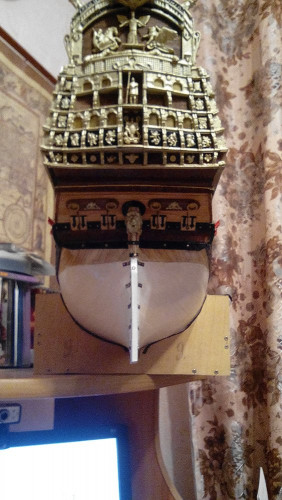

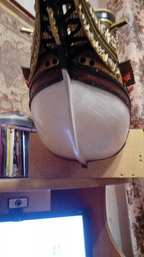

Продолжение моего письма, по Вашим фотографиям , где показали подставку с - кильблоками - носовую и комовую часть корабля по этим фотографиям ориентируюсь по эскизу овала - кильблока сделал на картоне от мебельных ящиков носовую подставку с небольшим припуском к овалу корпуса и подогнал на свой корпус подошел и под овал корпуса рабочей подставки буду клеить - фетр - на носовую ножку и на кормовую ножку , на первой фотографии вставлена на овал проволочный каркас овала доходит до ватерлинии корабля , изменил высоту всей ножки от ватерлинии ниже сделал ножку ниже на 20 млм и другую ножку кильблока кормовой части корабля вначале делаю образ - овала на картоне от коробок и подгоняю под корпус корабля , только по том как подогнал обрисовываю всю ножку с образом - овала кильблока на картоне -3 млм от мебельных ящиков выпиливаю электрическим лобзиком весь рисунок ножки - эта рабочая подставка - будет как стапель моего - Повелителя - делаю по копии по фотографии с маг -Леонардо - картонная подставка с картонного корабля -Месть королевы Анны - флагманский корабль капитана Чёрная Борода - корабль из картона , мне понравилась такая подставка картонная - делаю такую же подставку из фанеры - подставка с ножками - кильблоками и площадка овальная как на фотографии - как стапель для корпуса корабля и с - фетром - внутри образа овала чтобы не царапал овал - кильблока корпус корабля и такую же самую подставку по этой копии делать основную то же с подкладкой - фетром - внутри овала к корпусу корабля , с уважением к Вам Юра !

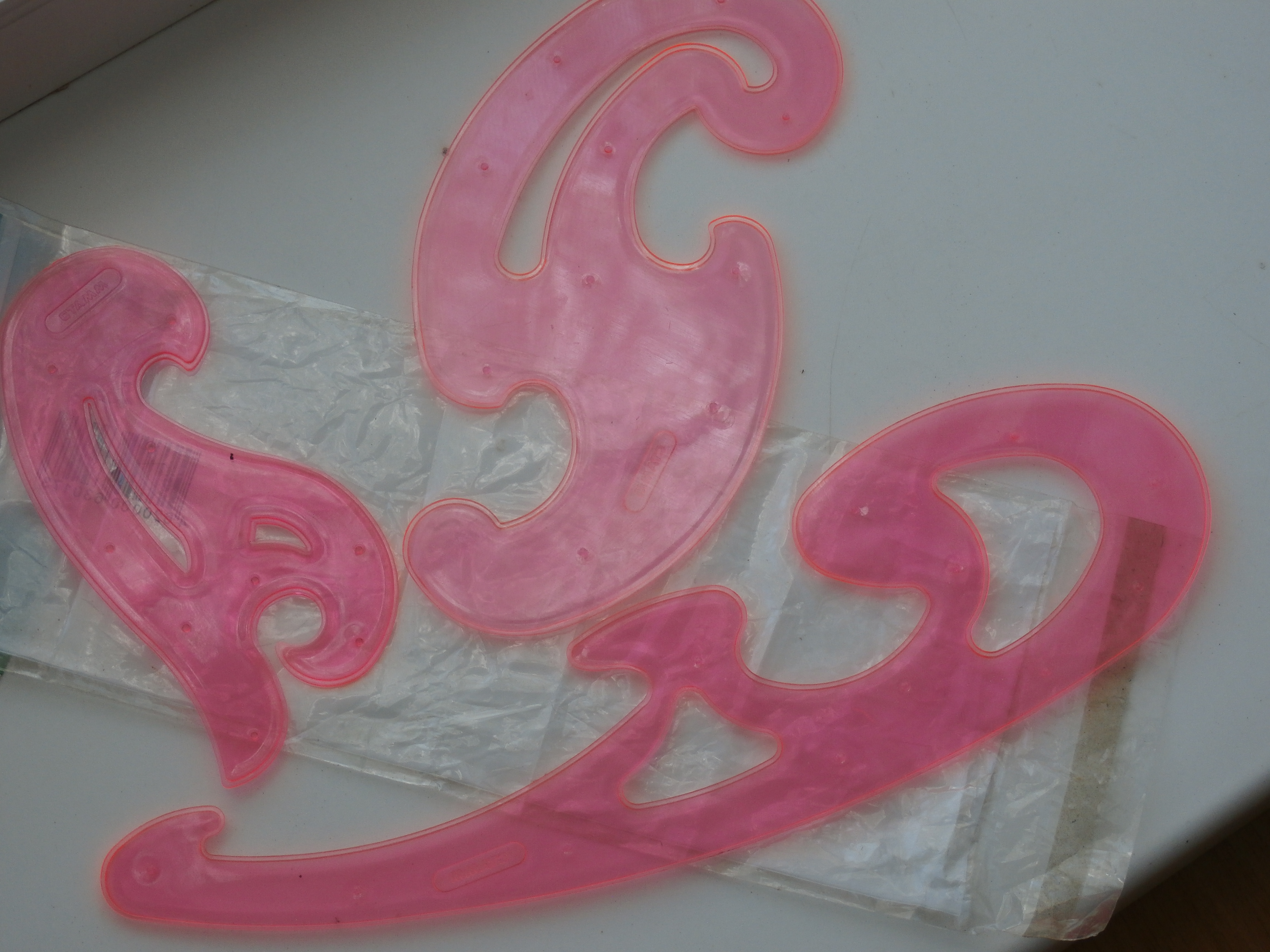

- Ваш киль - блок мне нравится. Действительно старинный парусный корабль должен иметь что то именно такое: с завитками, с лапами, вензелями...
Для этой цели хорошим подспорьем в работе над ними (различными завитками) служат чертежные лекала, они не дороги, купить их можно в ближайшем канцелярском магазине. Как ими пользоваться подскажет интернет.https://serkov.su/blog/?p=5412 .
Общие правила подставок не сложны: Верхние завитки и вензеля должны быть не много миниатюрней, меньше чем нижние. Это даст вид подставке, что она устойчивая и надежная...
Как бы коренастей...
Высота киль-блока вполне достаточная. Посоветую вам не останавливаться на одной, продольной рейке в конструкции подставки. Корабль после окончания строительства будет наверняка довольно тяжелым. Советую пустить две, или даже три продольных рейки. Подумайте над этим.Это добавит крепости и устойчивости вашей подставке. Вы молодец! Добиваетесь идеального овала. Это конечно Хорошо! Удачи Вам ну и конечно Здоровья!

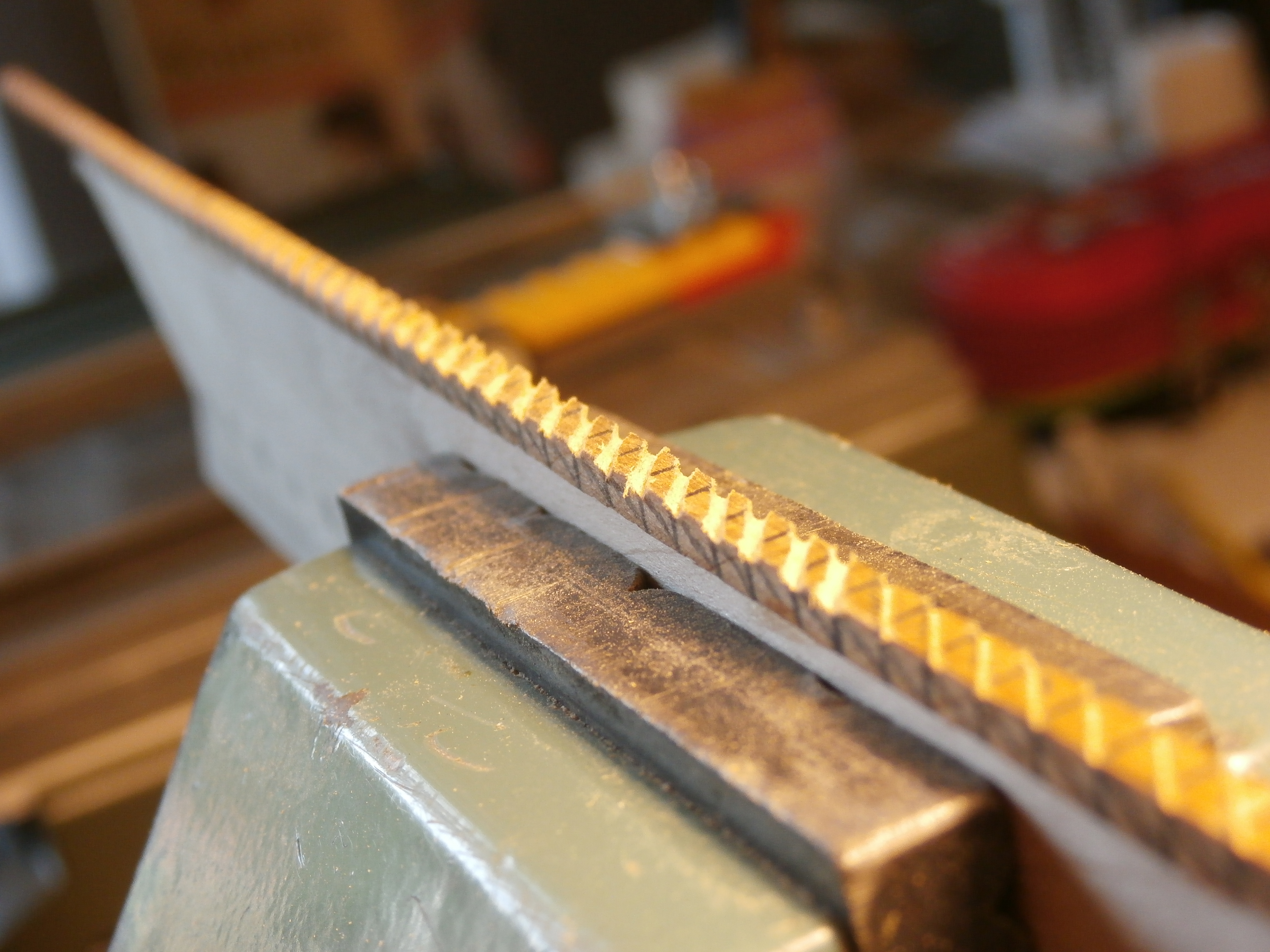

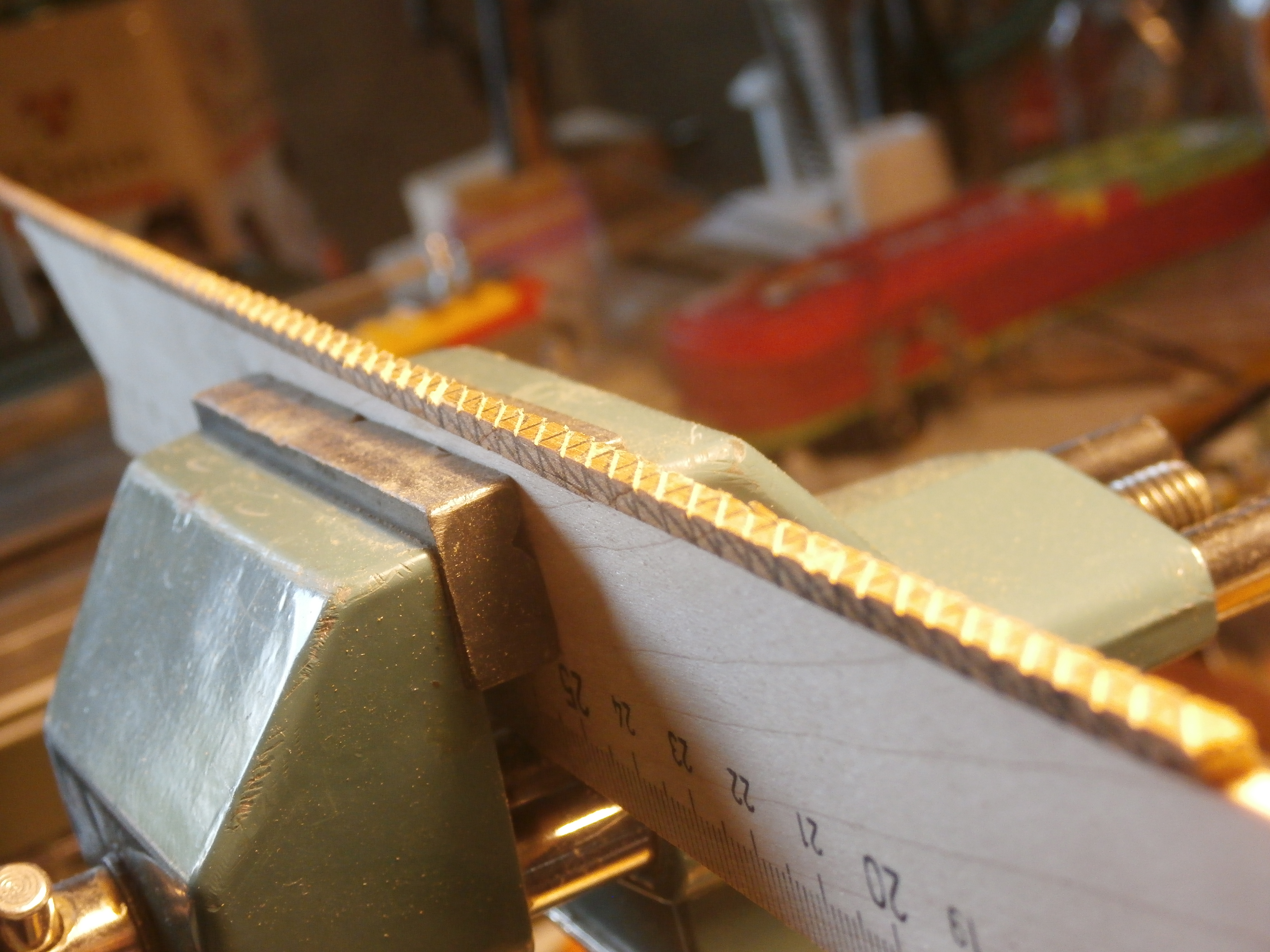

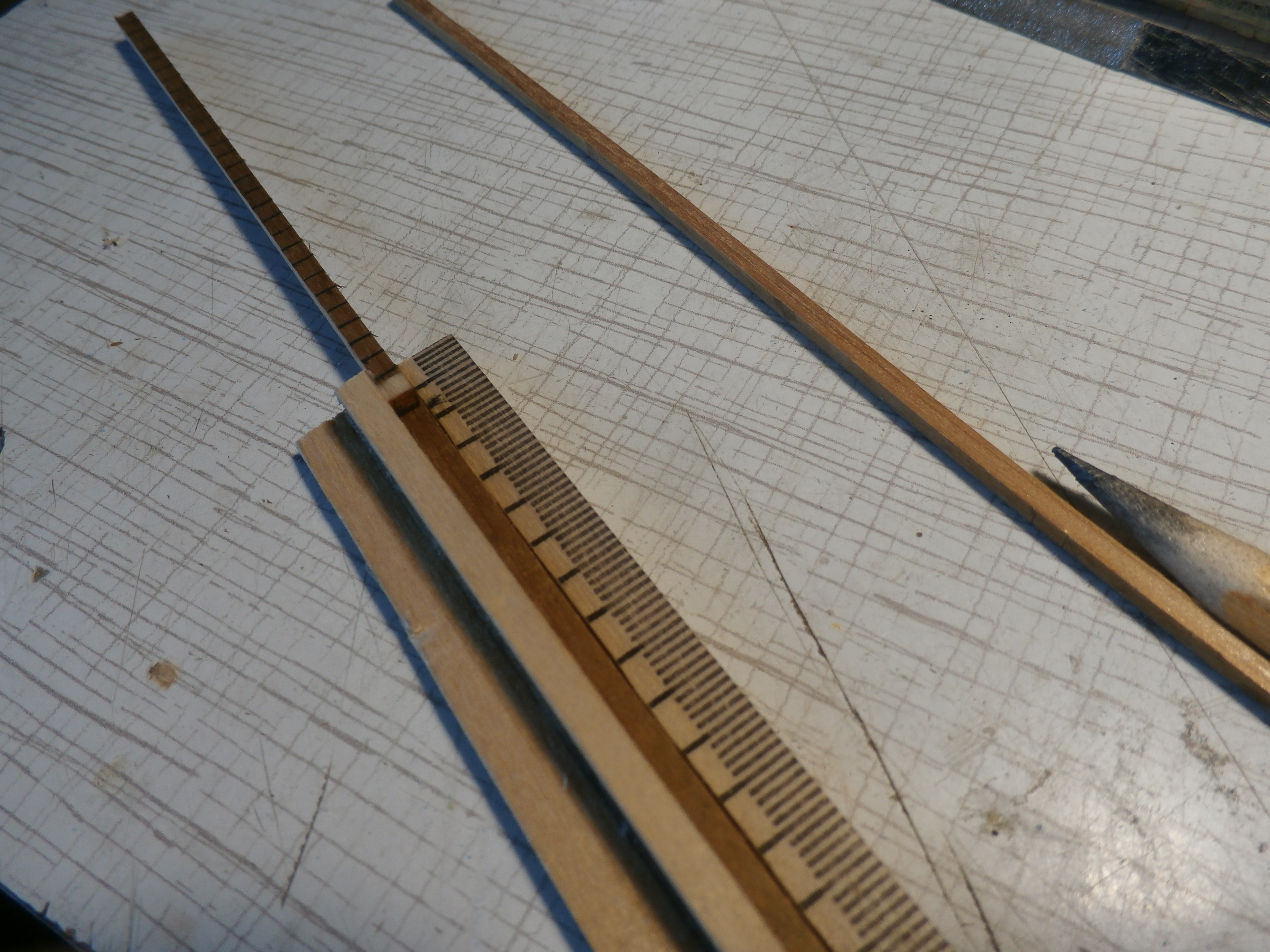

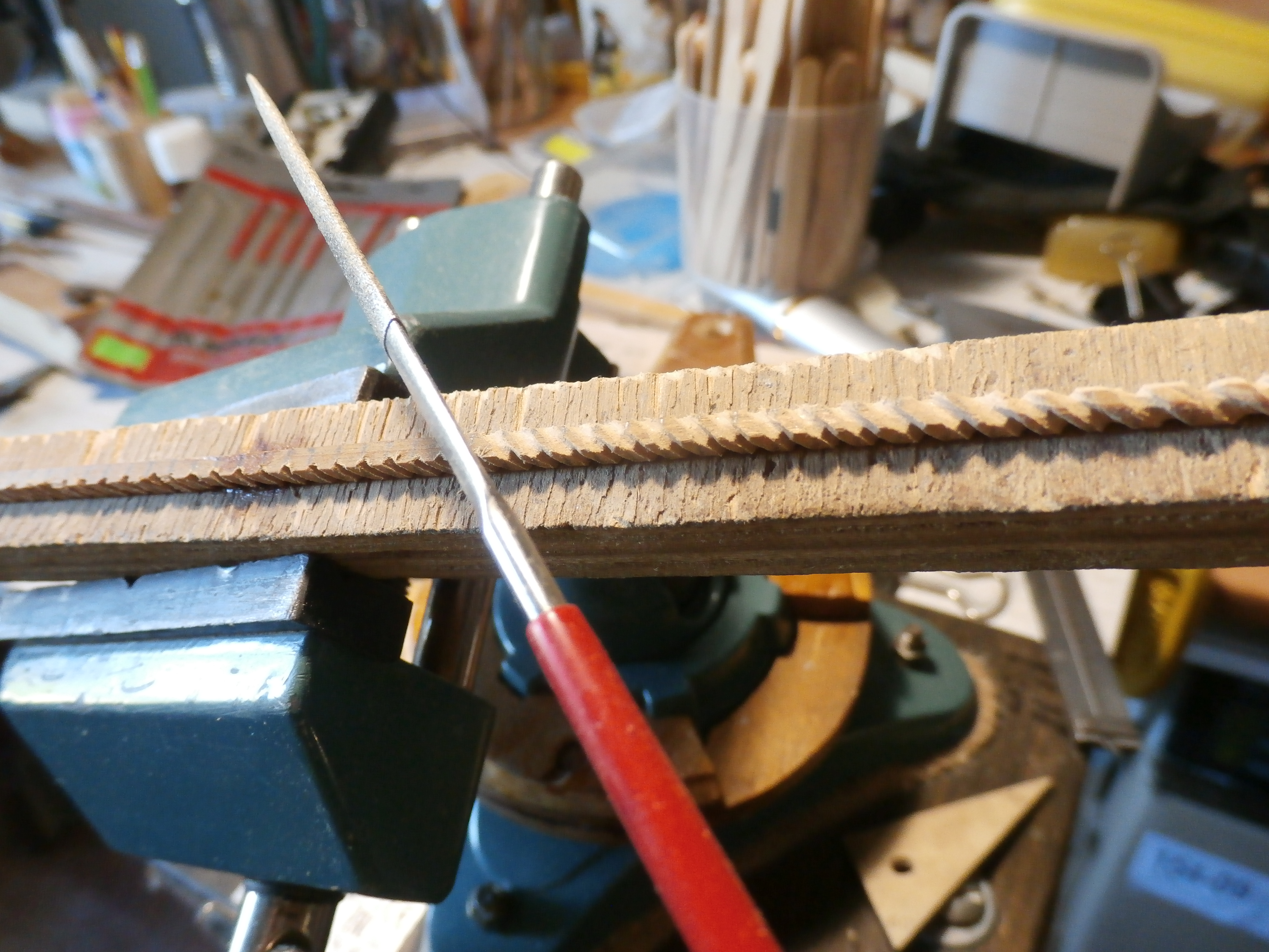

Здравствуйте Александр Владимирович! Поздравляю Вас и ваших домашних с Праздником Победы!
Я долго думал над вашим вопросом и решил добавить к своему прошлому посту следующее. Детали декора, по моему мнению, за счет своей величины не нуждаются в очищении от серого налета - оксидной пленки, так как сама пленка крепко держится на поверхности детали. А так как она шероховатая по сути вполне надежно даёт возможность закрепиться последующей грунтовке и эмали. Но совсем другое дело если речь зайдет о корабельных орудиях. Дело в том что корабельные орудия обычно судомоделисты химическим способом чернят специальными жидкостями - чернилками, добиваясь вида настоящих чугунных орудий. Свежая чернилка чернит даже и оксидную пленку силумина но уже довольно слабо, и при работе с орудиями руки мастера стирают приятный металлический цвет, а сама чернилка быстро израбатывается. В этих случаях лучше оксидную пленку всё же снять. Но форма ствола (круглый) дает возможность без проблем снимать оксидную пленку с орудия. Для этой цели я использую свои (мелкие) сухарики, о которых я писал ранее: viewtopic.php?f=242&t=1551
Советую их изготовить они довольно часто выручают меня в тех или иных случаях. О изготовлении корабельных орудиях я много писал в начале своей веточки начиная с 2 страницы "Повелитель морей от Кервы" делясь своим опытом.viewtopic.php?f=106&t=296&start=25
Удачи Вам и конечно Здоровья! С уважением С.Н.

Я по вашей фотографии - где показали свой - Повелитель - и корабль стоит на вашей подставке с кильблоками, по этой фотографии я ориентируюсь в постройке в начале на картоне вырисовываю свою подставку с кильблоками - ножками, сделал макет подставки из картона и поставил ножки с кильблоками и укрепил между ножек и поставил на эти ножки свой корабль, у меня сам киль корабля по длине корабля получился немного не по центру и их за этого сам носовой киль по центру, а на корме киль немного в левую сторону и из за этого центровой овал в низу - на носовой ножке по центру, а на кормовой ножке немного левее центра делать и подгонять на картоне центровку овала к изгибу корпуса корабля, вот и приходиться на другом картоне вырисовывать по лекалу ножки и где образ - овала плюсовать размер овала вырисовывать заново изгиб на плюс т эт подгонять к своему корпусу - Повелителя - высоту ножки ч сделал ниже от ватерлинии корабля на 20 млм прежде нужно отцентровать корпус корабля т по оуентровке делать образ овала корпуса с уважением Юра

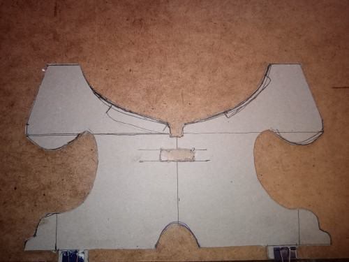

Здравствуйте я Сергей Николаевич , с наступающим праздником Троицы Святой и праздником днём России! В данный момент я выпилил носовую - кильбок м овалом и изгибом ножек на картоне - оргалите от мебельной фурнитуры ящиков и подогнал овал - изгиб к корпусу носовой части - Повелителя - остаётся подогнать и выпилить - кормовую - кильблок таким же овалом - такую подставку с кильблоками как на картонной подставке - с корабля картонного - Проклятие королевы Анны -
Пирата чёрной бороды - подставку делаю для - Повелителя - по фотографии - рисунка мрисованного м картонной подставки - копия картонной подставки , моя подставка из фанеры делаю и крепления к ножкам и перекладинами в середине ножек из фанеры для стапеля корпуса корабля и по этому искизу рабочей стапельной подставки - чистовую подставку для корпуса корабля , м уважением к Вам Юра добра и всего хорошего и удачи в Ваших делах!

Здравствуйте Юрий!
Большое спасибо за ваше поздравление. Я вам признателен и от своего имени так же поздравляю Вас с православным праздником Святой Троицы! Поздравляю Вас и с официальным праздником Днём России! Желаю Вам Здоровья! финансового благополучия Вам и вашей семье и главное мирного неба над головой!
Как я понимаю, носовая часть подставки с киль-блоками у вас построена. С чем я и поздравляю Вас. В своё время прекрасно сказал мой любимый поэт Андрей Дементьев в своём стихотворении "Ни когда ни о чём не жалейте":

Вы дали своей душе помечтать и в итоге получили то о чём мечтали. Что ж приступайте к кормовой части подставки. Я надеюсь она у вас тоже получится. Мы с коллегами будем ждать результата вашей работы. Удачи Вам и конечно Здоровья! С уважением С.Н.
