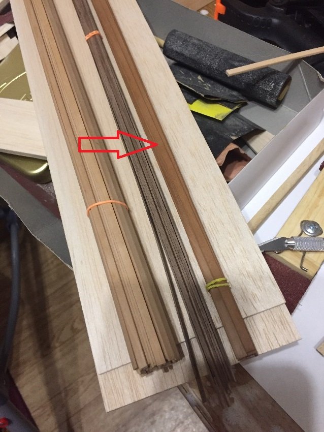

Сообщение Sharik » 07 окт 2017, 20:59
Те что светлые на палубу. Остальное заказывал чтоб прикинуть цвет и определится что понадобится на чистовую обшивку.
С уважением. Александр
Re: Сборка от sharik
Сообщение ivanych » 07 окт 2017, 21:19
из кого\чего эти рейки спасибо
Sharik
Сообщения: 86
Откуда: Уфа
Благодарил (а): 33 раза
Сообщение Sharik » 07 окт 2017, 21:25
ivanych писал(а): ↑07 окт 2017, 21:19 из кого\чего эти рейки спасибо
Доброй ночи. Эти груша темная. Остальные груша светлая, и орех которые совсем темные.
Сообщение ivanych » 08 окт 2017, 05:12
ага спасибо. а может ты и знаешь какие рейки будут для чистовой обшивки. ширина. толщина и количество. по крашенную белылую полоску (днище)

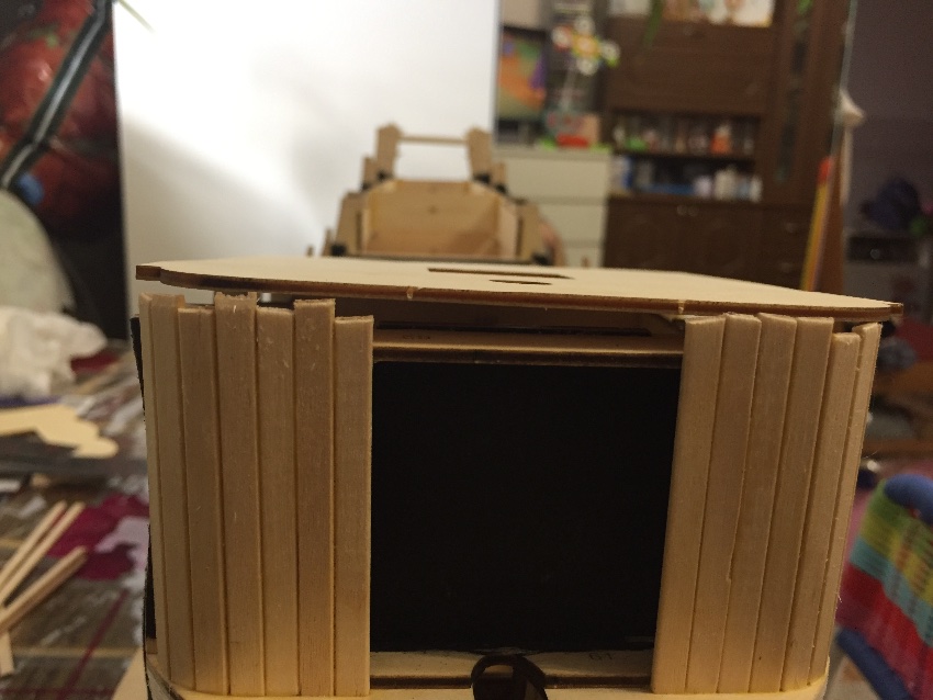

Сообщение Sharik » 08 окт 2017, 11:13
Вот и первые нестыковки появились у меня. При примерке фордека (вроде так зовут) выявил что он встаёт с перекосом. Уже сейчас вижу что и после обшивки он не встанет как надо. Если ровняю по задней части уходит перед. Все перемерил где собака зарыта непойму.
По фотое не очень видно. Но разбег солидный
Сообщение керва » 08 окт 2017, 12:42
Здравствуйте Александр!
Очень хорошо и интересно! При обточке фор-дека нужно помнить что его палуба была наклонена чуть назад. При ударе волны в скулу корабля, основные массы воды принимал на себя бик-гдет Передняя переборка фордека, а брызги и остатки сбегали по наклонной палубе фордека центру корабля... Удачи Вам!

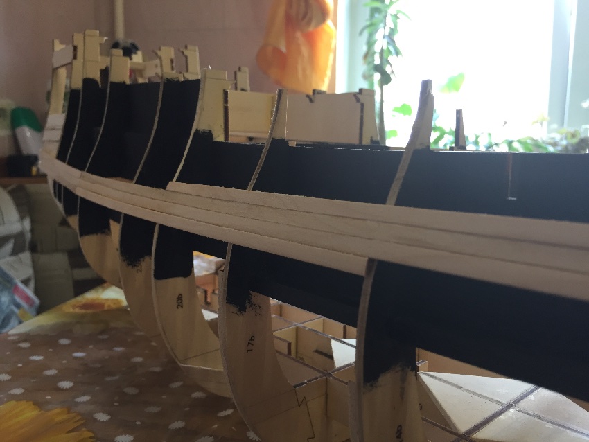

Re: Повелитель морей от sharik
Сообщение Sharik » 13 окт 2017, 13:47
Потихоньку начал обшивку

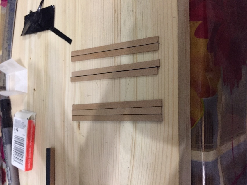

Сообщение Sharik » 17 окт 2017, 16:24
Приветствую. Возник вопрос, кто делал конопатку палуб изолентой? Сколько слоёв изоленты ложили? Попробовал один как то мало кажется. Посоветуйте.
Слева один слой, с права два
Сообщение Sharik » 17 окт 2017, 16:26
Те что посередине тоже 2 слоя но сильно не прижимал
Сообщение Angellies » 17 окт 2017, 18:41
Я бы выбрал одинарный слой. Если все таки Вас интересует этот момент в более достоверном исполнении, то можно взять размер между досок из книг О. Курти или Монфельда для постройки судов 17-го века и пересчитать все это на наш масштаб, ну и соответственно замерить.
Сообщение Sharik » 17 окт 2017, 19:09
Angellies писал(а): ↑17 окт 2017, 18:41 Я бы выбрал одинарный слой. Если все таки Вас интересует этот момент в более достоверном исполнении, то можно взять размер между досок из книг О. Курти или Монфельда для постройки судов 17-го века и пересчитать все это на наш масштаб, ну и соответственно замерить.
Я тоже решил что один лучше.
Сообщение Анатолий Осипов » 21 окт 2017, 01:24
Sharik писал(а): ↑17 окт 2017, 16:24 Приветствую. Возник вопрос, кто делал конопатку палуб изолентой? Сколько слоёв изоленты ложили? Попробовал один как то мало кажется. Посоветуйте.
По первому вопросу вряд ли Вам ответят...наверное это Ваше ноу-хау. Хоть я и новичок в этом деле, но довольно много почитал в интернете по поводу конопатки.
Прежде чем применять то, что еще не пробовали и не знаете как оно себя поведет, настоятельно рекомендую сделать пробник..досок 5-6, длиной мм 100.
Сделайте его на любой фанерке как задумали делать палубу. Попробуйте пошлифовать, циклевать, покрыть маслом (лаком...). Не знаю какие у Вас задумки по палубе, но сделав всё это поймете как себя поведет изолента при шлифовке.
Просто переживаю что такой материал при шлифовке может всё испортить.
Ну и как совет не обязательный к применению - не нужно выдумывать велосипед.
К примеру черная бумага замечательно имитирует конопатку и не представляет ни какой опасности при обработке.
Ну и мое сугубо личное мнение - применять современные материалы (пластики, полимеры...) можно, то в тех местах модели где их не видно. А "лицо" корабля лучше делать традиционными материалами.
Сообщение Sharik » 21 окт 2017, 15:25
Попробовал с изолентой
