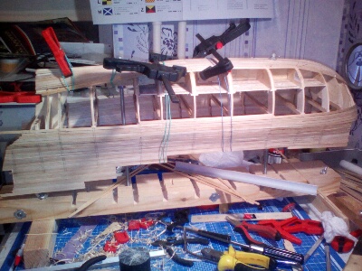

Снял наконец-то обшивку. Сделал новый стапель и поставил каркас на аппарат "Елизарова" :lol: :lol: :lol: . Только настроился на обшивку по новой, и надо опять в командировку, месяца на полтора. :( :( :( :(
Но у меня есть еще вопросик. Расстояние подскажите, красная линия.

померь, от сель до сель по вырезам на киле

ivanych писал(а): ↑09 янв 2018, 22:08 померь, от сель до сель по вырезам на киле
Спасибо Иваныч, за тупил :oops: :oops: :oops: :D :D :D . Ну теперь уже только после командировки

Александр Ф писал(а): ↑09 янв 2018, 21:11 Снял наконец-то обшивку. Сделал новый стапель и поставил каркас на аппарат "Елизарова"
Здравствуйте Александр!
Очень хорошо! Мне нравится! Сделано капитально! Конечно это дополнительные хлопоты, но сейчас можно быть уверенным, что ни шпангоуты, ни топтимберсы вас в критический момент не подведут! Осталось так, же продумать о килевой рамке. Здесь на фото не совсем понятно крепление её к стапелю. Как я понимаю силовой корпус вы собираете не по проекту, а с палубами?. Ну что -ж такая схема постройки жизнеспособна! Если строить хорошенько продумав, учитывая все нюансы, я думаю - модель получится. У меня ваша красная линия 611мм. Но должен сказать В самом начале постройки случилась авария. Стапель я сделал из тяжелого ДСП столешницы старого стола. При неудачном падении стапель сломал килевую рамку в трех местах. Собирая мне пришлось где то стачивать, где то надставлять киль модели. Но все равно , при подгонке верхних палуб они сошлись на месте крепления их (палуб) к местам крепления! Удачи Вам и всего хорошего!

керва писал(а): ↑09 янв 2018, 23:06
Доброго времени Сергей Николаевич! Стапель я сделал из 2-ух брусков 40х40х850мм. Один брусок подвижный, второй нет (приклеен и притянут саморезами к поперечным брускам они же ножки). Это у меня временный стапель так времени у меня было очень мало на отдых, хороший стапель буду делать с изменяемой длиной по килю. Пропилил под шпангоуты на глубину 20 мм и стянул все это шпильками, а сам стапель прикрепил к верстаку. Так что если и будет падать, то только если верстачек перевернут.

Александр Ф писал(а): ↑10 янв 2018, 23:33 Стапель я сделал из 2-ух брусков ...
Чувствуется, что со стапелем вы постарались, а значит и от стапеля можно ожидать адекватной работы и службы. Удачи Вам в строительстве вашего корабля!
