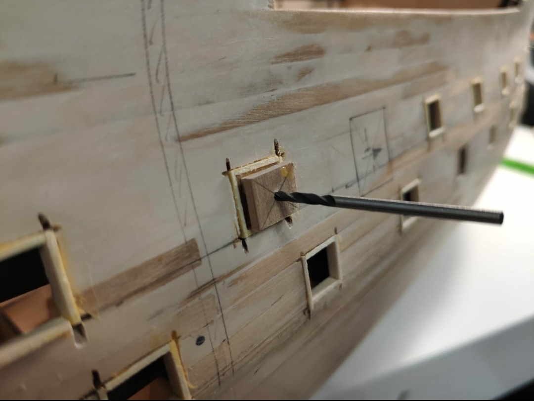

Сергей Николаевич, последовал вашему совету, по поводу кондуктора. Единственно, не стал с цельным брусочком возиться, а собрал "сэндвич" из школьной линейки. Но при этом выявилось небольшое расхождение некоторых рамок портов в пределах 0,5мм. Расхождение конечно не велико и не особо видно даже сейчас, а когда добавится "обвес" и покраска, думаю едва ли на это кто-то обратит внимание
Но тем не менее, планирую второй борт эти рамки делать по одному шаблону. В качестве этого шаблона как раз и использую кондуктор. Завтра наверное и попробую

Здравствуйте Артем Евгеньевич!
Вот и наступило "завтра"!
Очень приятно продолжить с вами нашу беседу. Позвольте на будущее еще вам дать несколько советов.
Вы молодец. Школьная линейка это кладезь расходного материала для начинающего судомоделиста. Не дорога! Довольно точна в своих размерах. Твердая мелкозернистая древесина. По толщине - двух стандартов: линейки обычно толщиной 2мм, а угольники - 3 мм.
"Не большое расхождение"- о котором вы пишите - это конечно не критично. Мог бы вам посоветовать в случае если наш кондуктор слабо держится в арт.порту, его (кондуктор обернуть несколько раз полоской газетной бумаги., закрепив капелькой клея на кондукторе., а перейдя на следующий порт подгонять этой бумагой по новому.
Следующий совет. Сверло имеет с боков острые грани. Поэтому среднее отверстие в кондукторе очень быстро разрабатывается. С этим нужно бороться , вставив и закрепив капелькой секундного клея медную трубочку в теле кондуктора. Если нет трубочки такого диаметра (сверла) можно её изготовить из кусочка медного листа, предварительно прокалив (отпустив) на пламени газ плиты. Нагрев медь до красна и дав ей остыть, она превращается в очень мягкий, пластичный материал. За отсутствием меди можно попытаться использовать обычную жесть от консервной банки,обернув жесть во круг того же сверла.
Ну и последнее. У вас закралась ошибка в сооружении откосов арт. порта.
Обратите внимание на боковые откосы порта. Они должны опираться на нижние и поддерживать верхние откосы порта. Я думаю переделывать ни чего не надо. Примите во внимание, когда будете приклеивать декоративные планки на чистовой обшивке модели. Удачи Вам и конечно Здоровья!

Благодарю за ценные советы, Сергей Николаевич! Обязательно учту, сам думал о том, что делать, когда отверстие развальцуется. Решил сверло цеплять за самый кончик, так оно ходит в кондукторе по большей части гладкой частью. Надеюсь хватит одного кондуктора. А с рейками портов да, дал маху, ну не стоит отчаиваться))) значит у меня вертикальная пара будет идти первая :)
Дверь вообще решил не выпиливать, т.к. судя по всему её имитация-просто накладка на борт

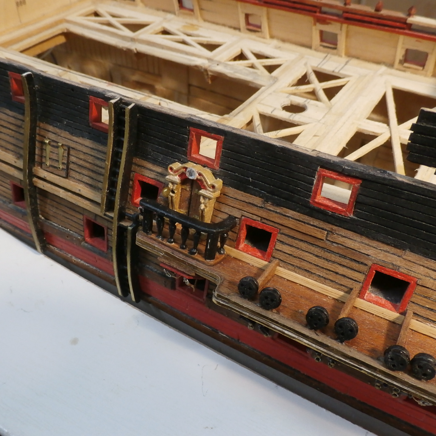

ar_tem_raz писал(а): ↑29 ноя 2020, 10:17 Дверь вообще решил не выпиливать, т.к. судя по всему её имитация-просто накладка на борт
Советую не спешить. Работа должна приносить удовольствие. Получая удовольствие - мастера посещает вдохновение!
Современный человек, особенно живя в мегаполюсе двигается в коридоре жизни практически от неприятности к неприятности. И только наше с вами хобби дает моральную разгрузку нашим нервам, предлагая разрядку и творческий процесс при строительстве нашей мечты.

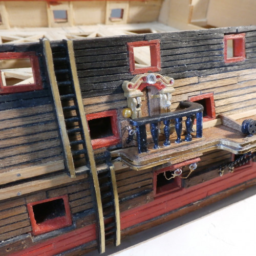

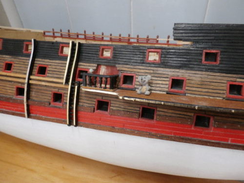

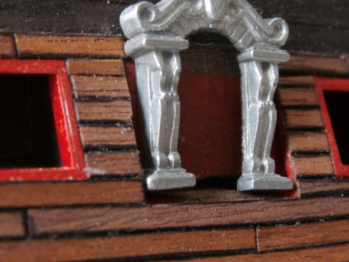

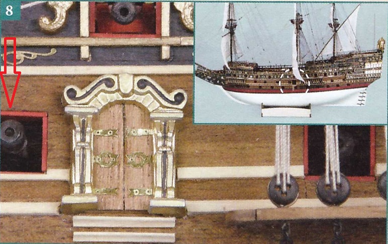

Я вам советую все же соорудить эти ворота. Они- крупный декоративный элемент, который очень даже не плохо украшает оба наших борта модели. На фото я показываю, как справился с этой задачей: При монтаже черновой обшивки модели я запланировал специальную выемку на обоих бортах модели в которые свободно входили штатные ворота.
Re: Повелитель морей от ar_tem_raz
Сообщение керва » 29 ноя 2020, 13:04
ПРОДОЛЖЕНИЕ

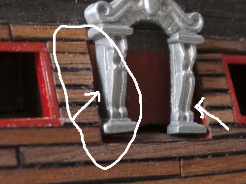

Фотографии я взял со своей 70 страницы моей веточки. Если не делать створки ворот то на бортах модели образуются две черные дыры. Как то ни комиль фо...
Для того что бы краска уверенно держалась на силуминовой основе ворот нужно обязательно покрыть их предварительно грунтовкой. В верху я предварительно надсверлил сверлом большого диаметра гнездо для страза. Страз мне подарила жена. Его я вклеил сек.клеем. Саму идею я взял из постера, который подарила нам ДеА.

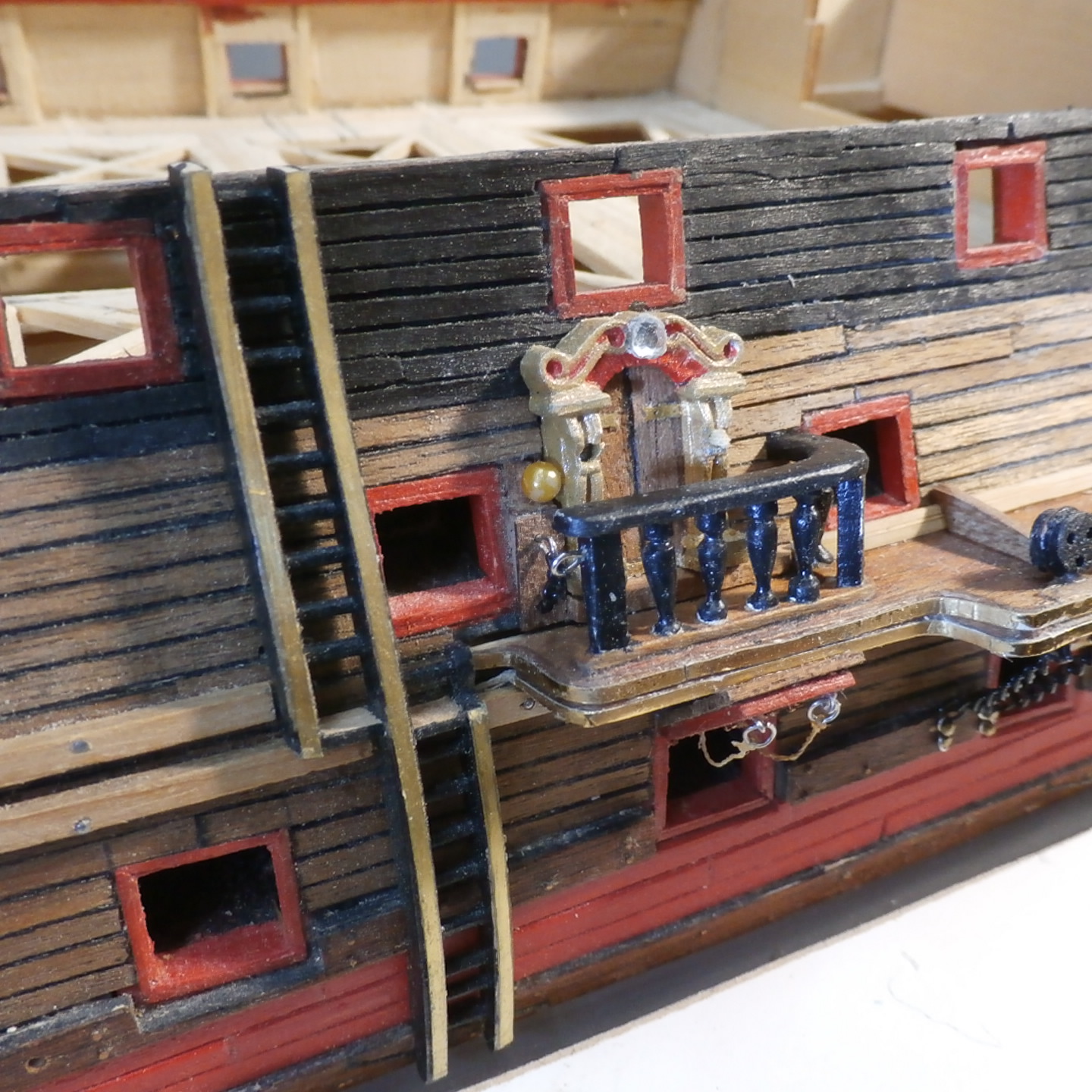

А мне кажется автор ветки прав. Двери и арку можно приклеить прямо поверх обшивки. Внешне ничего не изменится, а может даже будет и аккуратнее. Арка просто накроет чистовую, и не будет щелей между обшивкой и аркой.

Oldman писал(а): ↑29 ноя 2020, 13:59 А мне кажется автор ветки прав. Двери и арку можно приклеить прямо поверх обшивки. Внешне ничего не изменится, а может даже будет и аккуратнее. Арка просто накроет чистовую, и не будет щелей между обшивкой и аркой.
Здравствуйте!
Что ж вы возможно и правы. В принципе так, предлагают идти по вашему пути и разработчики проекта ДеА. В принципе тот кадр о котором вы говорите не совсем удачен. Я выбрал его, что бы показать сам ход строительства ворот и сходного трапа левого борта. Кадр показывает примерку бортовых ворот к нише борта. Сделан он был в Мае 2020 года. Сейчас это выглядит так: После закрепления ворот в нише, щель между боковинами ворот и бортом была забрана чистовыми планками обшивки корпуса. Эти два кадра сделаны в настоящее время. Вместо пластик. шарика на левой стороне ворот со временем будет установлен моргающий светодиод ( с эффектом горящей свечи). Активное строительство, это прежде всего множество различных мелких, а порой и крупных переделок в проекте линкора...
А всё таки возвращаясь к вопросу, стоило ли делать выпил в корпусе под дверь, или можно было обойтись без него. Просто наклейкой на корпус? Единственный плюс, на мой взгляд, это то, что можно дверь "утопить" внутрь корпуса и создать некий эффект глубины в её дизайне. В остальном-потеря драгоценного времени. ИМХО
Сообщение керва » 29 ноя 2020, 17:29
ar_tem_raz писал(а): ↑29 ноя 2020, 16:01
- В принципе вы как главный строитель своего корабля должны решить сами этот вопрос. Я просто показываю свой путь в строительстве модели. Вы совершенно правы. "некий эффект глубины" Силуминовые детали ворот по крайней мере у меня ,далеки от совершенства. Склеив детали ворот я понял что ворота я "утоплю" ( от греха подальше) в корпусе модели установив "ноги" ворот на платформу в глубине корпуса. = Потеря драгоценного времени= И в этом вы правы. Но это уже как в финской песенке : "Кто то находит, а кто то теряет".
-= - Просто наклейкой на корпус?= В любом случае советую просверлить тоненьким сверлом в колоннах ворот (по середине) отверстия в которые можно будет забить мелкие модельные гвозди. Клей + гвозди будут надежно держать ворота на борту модели. Шляпки гвоздей будут среди орнамента практически незаметны...

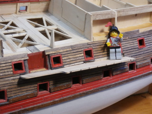

Сообщение ar_tem_raz » 24 апр 2022, 10:47
День добрый, форумчане. :D

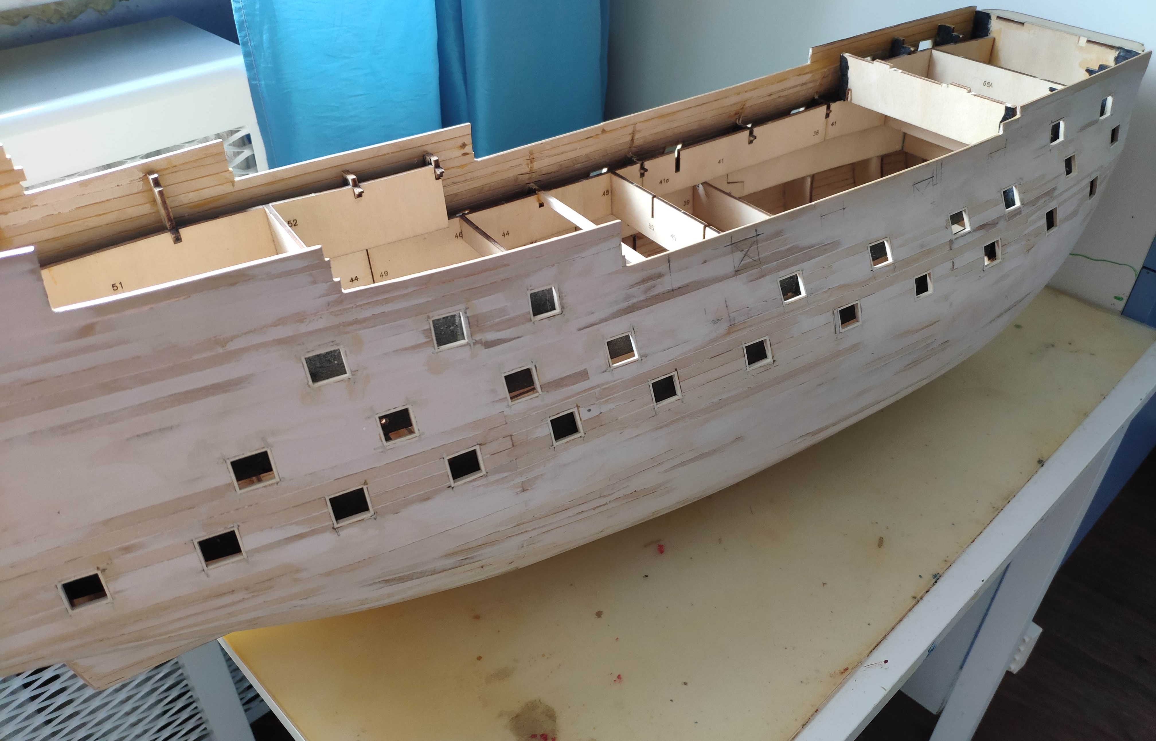

Решил стряхнуть пыль со своего Повелителя. Несмотря на то, что все наработки бережно хранились, по причине сильной занятости, (а работать приходится в наше время много) непосредственно руки до модели не доходили. Остановился на этапе выпиливания портов и вклейки в них рамок. С этого и возобновил работы!

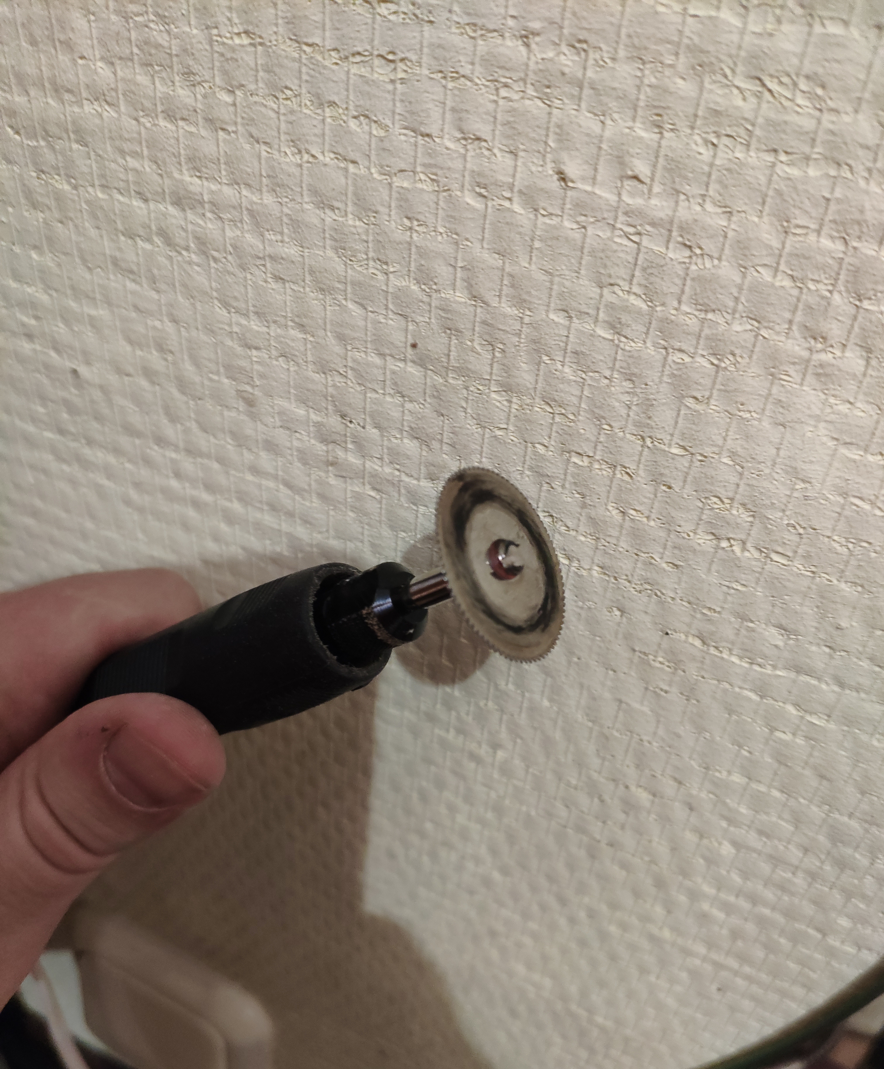

В выпиливании пушечных портов очень помогла вот такая микроциркулярка. Этот диск-насадка для бормашины

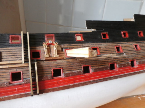

Сообщение ar_tem_raz » 24 апр 2022, 11:00
Дверной проем решил не выпиливать, по крайней мере пока. Надо посмотреть как она будет смотреться с декором, выпилить никогда не поздно. И также пока оставил не тронутыми 5 портов на главной палубе. Есть несколько идей как их оформить, пока ещё в "творческом поиске"))))
Сначала частично сделаю главную палубу, а потом намечу и выпилю порта
Сообщение AZET » 24 апр 2022, 12:29
ar_tem_raz писал(а): ↑24 апр 2022, 11:00 Дверной проем решил не выпиливать, по крайней мере пока. Надо посмотреть как она будет смотреться с декором, выпилить никогда не поздно. И также пока оставил не тронутыми 5 портов на главной палубе. Есть несколько идей как их оформить, пока ещё в "творческом поиске"))))
А дверной проём и не надо выпиливать. По задумке журнала, у нас двери закрытые, в наборе и петли к ним даны. "Ступень", в отливке декора парадного входа, как раз для рейки имитирующую дверь.
Не знаю как Вы будите оформлять порты главной палубы, но борта советую усилить изнутри рейкой, уж больно хрупкие.

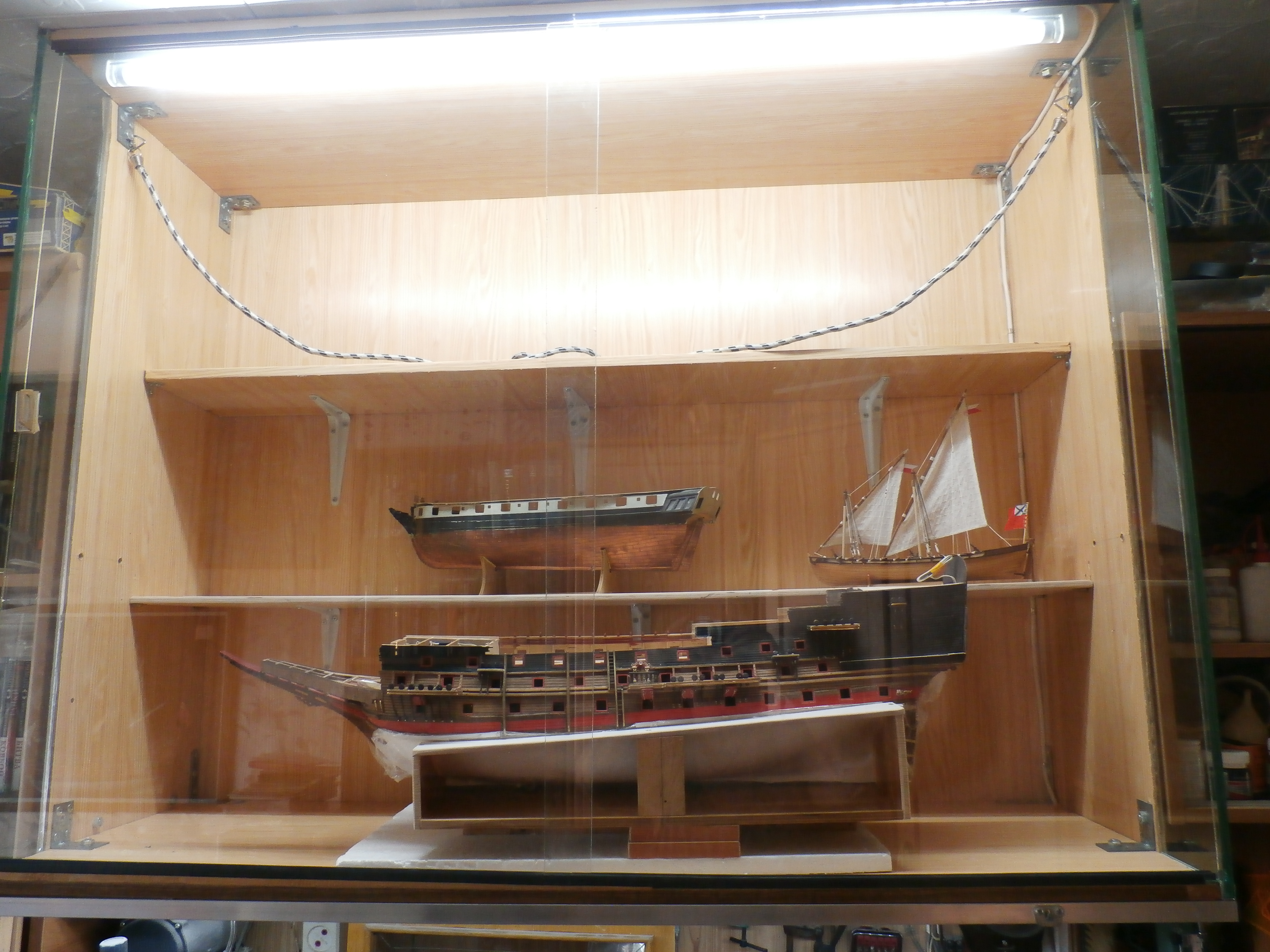

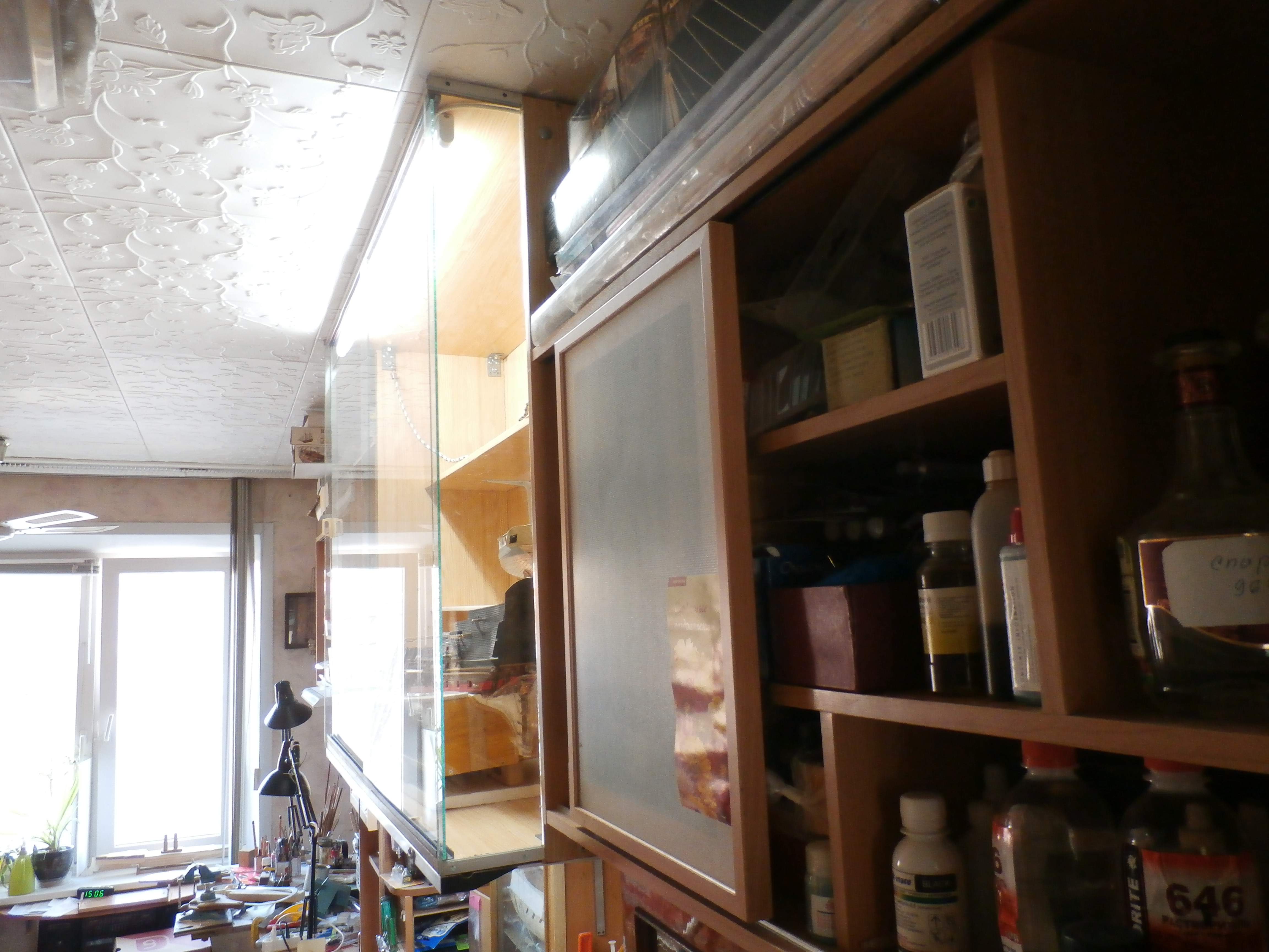

Наш с вами Повелитель далеко не малышка! Для будущего своего корабля я изготовил витрину где будет стоять наш с вами корабль.Её высота 970 мм Х ширина 470 мм и длина Х 1290 мм. Возьмите рулетку и отметьте эти размеры кубатуры у себя в квартире и вы поймете что для нашего российского среднестатического жилья это серьёзные размеры и затевать место для строительства другой,следующей новой, второй мли даже третьей модели не совсем благоразумно! Быть судомоделистом - сродни заболеванию. Я, если позволит мне Бог после Повелителя конечно буду строить еще модели, но они конечно будут в другом масштабе и других размеров, а значит главная и самая большая моя модель , в чем я убежден, ни как не должна подходить к критерию - "просто Быть". Это будет в какой то мере предательством к тем пяти ушедшим годам, о которых вы говорите. Не горюйте об ушедшем от нас времени. Оно ушло от нас, но у вас подрастают сыновья. Это прекрасно! Прекрасно если вы станете им не только папой, но и старшим мудрым товарищем, который всё знает и очень многое умеет и самое главное - станете тем самым закадычным и верным другом с которым не страшны ни какие жизненные испытания! Наши дети очень высоко это ценят!

Вопрос размещения готовой модели всплывал уже не раз, но в принципе решил, что дома, в квартире хранить его вряд ли буду. Тут действительно, "украсть" лишний квадратный метр роскошь едва ли позволительная. Но у меня есть дача, где как раз свободного места с избытком. Единственно, находится сия избушка очень далеко от основного места проживания, и с ноября по май фактически пустует. В лучшем случае 1-2 заезда за всю зиму. Хотя плюсовую температуру в помещении держим всегда. Промерзать дому нельзя! Думаю в условиях отсутствия прямой сырости и температуры не ниже +10 модель выдержать должна! По крайней мере не вижу предпосылок к иному.

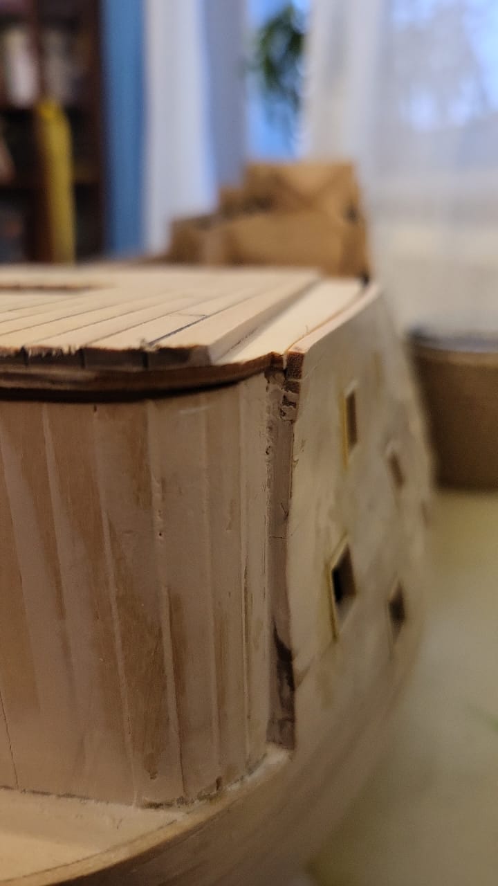

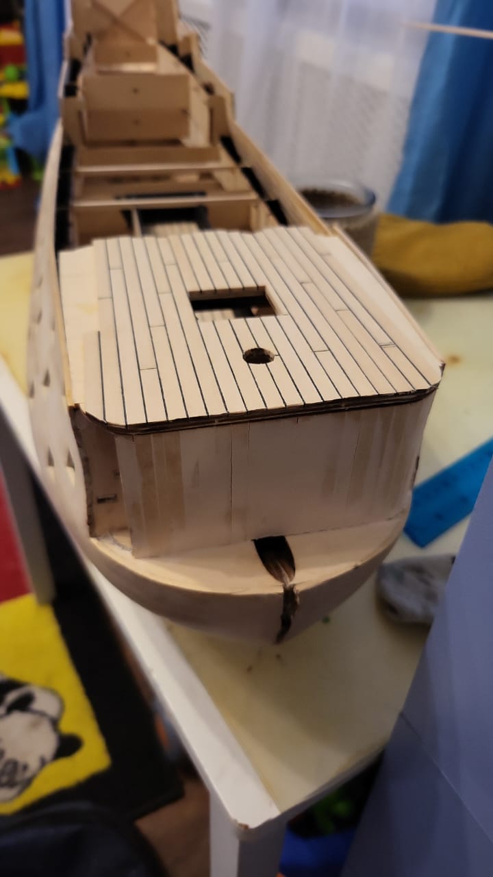

Что касается палубы решил положить доски палубы на борт. Во первых это скроет небольшие щели между палубой и бортом, во-вторых по мне так будет лучше смотреться. А торец палубы зашьется декоративной рейкой вместе с бортом.

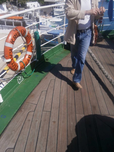

Посылаю вам фото обустройства края верхней палубы современного парусного корабля. Это, если я не ошибаюсь барк "Крузенштерн". Но это в принципе не имеет большого значения. Флот очень консервативен. Я думаю азы строительства современных кораблей шли из глубины веков и в причем опираясь на английскую школу судостроения. Думаю верхняя палуба нашего Повелителя была примерно такой...
Очень много и очень интересно о своём пути в настилке палубы писал наш с вами коллега Анатолий Осипов в своей веточке.Он с Дальнего Востока viewtopic.php?f=106&t=356&start=425

Интересная информация! Как уменьшалась ширина доски. Почти что от полуметровой, до привычной нам 15-20см!
