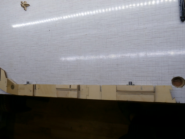

Сообщение керва » 05 фев 2017, 20:37
вячеслав79 писал(а): у вас получается две монеты вклеены?
Да Вячеслав две. Диаметр монетки 15мм я надсверлил фанерную накладку на глубину одного фанерного слоя. Надсверлил с двух сторон накладки на килевую рамку примерно на одном уровне. С одной стороны вклеил монетку с гербом СССР, а с другой стороны вклеил монетку "орешка" наружу. Поучилось впечатление, что монетка одна, которую видно на килевой рамке с обоих сторон... Удачи Вам!

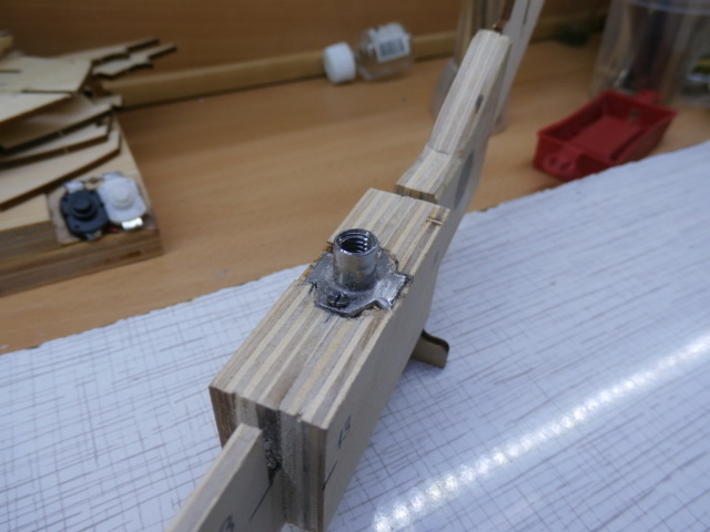

Сообщение керва » 06 фев 2017, 14:49
happimen писал(а): Я правильно понимаю, что этот крепеж используется как временный?
И еще вопрос, данная конструкция живет до момента установки первой палубы? Я имею ввиду сквозное, правда до этого еще далеко и может неоспоримое удобство при переворачивании всей конструкции при работе на корпусе, заполнении шпаций, малковке и обшивании рейками?.
Здравствуйте Андрей! Нет, вмонтировав в килевую рамку мебельные гайки я рассчитываю ими пользоваться и во время строительства модели. В магазинах "Крепеж" я купил два метровых прутка с нарезанной М6 резьбой. (38р штука) Эти прутки я могу отрезать такой длины, которая мне необходима. Прикрепив мебельные гайки на верху килевой рамки и на низу, у меня без проблем пруток проходит через килевую рамку. На английском сайте я увидел, что по верх килевой рамки у корабля еще будет три фанерные палубы. И на каждую палубу я буду укреплять по гайке. в итоге пруток, вернее оба прутка будут проходить от киля модели и до верхней палубы. За эти прутки я смогу модель закреплять по горизонтали как к низу, так и к верху днищем. Для удобства я отрежу доску и в ней прикреплю эти штыри а саму доску буду затягивать в шаровых двух тисах регулируя за счет шара ( устройство в конструкции тисов) угол наклона модели, для удобной работы с моделью. Когда работы по укладке чистовой обшивки ниже ватерлинии закончатся я сниму штыри и по верх верхней палубы настелю настил на палубе, закрыв отверстия от штырей.
С этого времени у меня штыри будут выполнять только их основную ,постоянную функцию крепления модели к подставке.
Вы конечно правы с низу килевой рамки будет наложена декоративная рейка киля. Действительно, я её собираюсь делать составной от штыря и до другого штыря ну и дальше. Удачи Вам!

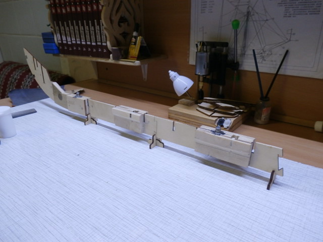

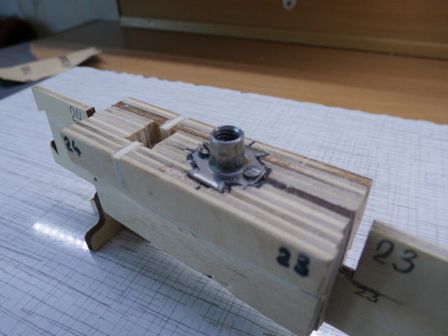

Работы по килевой рамке модели.
Работы продолжаются. Сегодня я собрался выложить последние фотографии по работе над своей килевой рамкой модели. Должен сказать, что модернизируя свою килевую рамку, я не ратую всех идти по моей дороге. РЕДАКТОР на моей веточке писал : Добротно, хорошо , но переусложнено!))) Я ратую прежде всего за то, чтобы каждый строитель своей модели относился к своему увлечению творчески. Максимально старался вложить в свою модель все свои знания, весь свой опыт и все свои возможности для того чтобы модель жила долго и радовала хозяина и домочадцев своей красотой и неповторимостью. Что бы хозяин и мастер мог гордиться тем что ни у кого - ни в этом доме, ни на этой улице , а то и в этом городе нет больше такой КРАСОТЫ!!!.
Я на подписке. Следующая посылка должна прийти в конце февраля. Значит у меня есть время, может в первые в жизни не спеша, с чувством, толком и расстановкой без каких либо " начальников-подгонял" и планов посвятить себя модели. Килевая рамка одна из самых больших и главных деталей корпуса модели. Физически она должна быть массивна, тяжела и крепка! Это хребет корпуса модели. Скоро она закроется двумя слоями обшивки. И тогда что то подремонтировать, подвязать или приколотить к ней уже будет не возможно. Нужно все свои шаги продумать сейчас. При наличии времени, материала и клея. У нас с вами есть возможность заглянуть одним глазком в ближайшее будущее. Заглянуть на английский сайт. Примерно представить как будет развиваться строительство корабля со следующей посылкой. Изменения конечно будут, но я думаю навряд ли существенные. Изменить проект слишком накладно, даже для такого гиганта, как Деагостини. Так что давайте не забывать заглядывать туда...

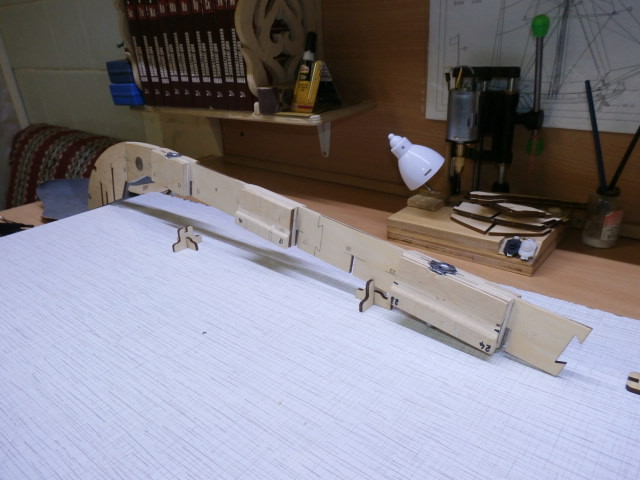

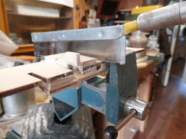

Сообщение керва » 07 фев 2017, 11:06
Работы по килевой рамке.

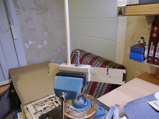

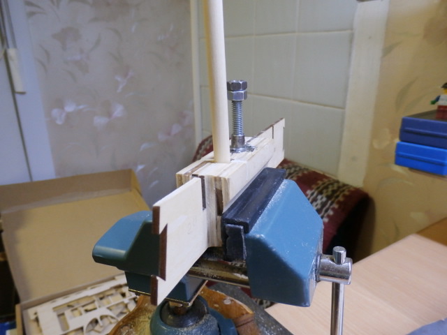

Перешел к работе на третьей части килевой рамки. Журнал предлагает её просто приклеить ко второй части киля. Я же решил, что будет удобней если в начале изготовить и наклеить на этой части киля (третьей) кормовой узел крепления модели к подставке. Рядом с моим кормовым узлом крепления модели находится степс- подпятник кормовой мачты -бизани. Я решил об"единить их вместе, в одном массивном блоке, чтобы для жесткости этот блок полностью заполнил шпацию между шпангоутами 23 и 24. У меня нет еще детали степса Бизань-мачты. но есть выемка в килевой рамке. Размер выемки 8мм. Остается выпилить из фанеры степс взяв за образец степс Грот-мачты но вставить размер выемки 8мм.

Сообщение керва » 07 фев 2017, 11:28
Вторую , кормовую точку крепления модели к подставке я сделал так же как и носовую. Поэтому описание работ я опускаю. Доклеиваю третью часть киля к второй половине. Проверяю килевую рамку также по краю "рабочей зоны" на изгиб по вертикали В Верх - Низ. Отдел Тех Контроля пройден! Вырезаю две фанерные накладки в распор между шпангоутами 17 и 20, закрывая соединение второй и третьей частей килевой рамки.

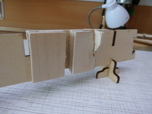

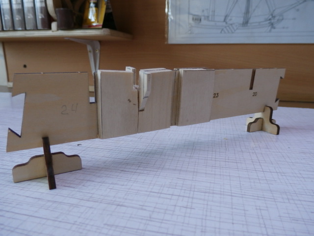

Сообщение керва » 07 фев 2017, 11:40
sersir писал(а): Вы усиливаете места под крепление и мачту...вы по всей длине киля будете делать усиление или только в местах крепежа.

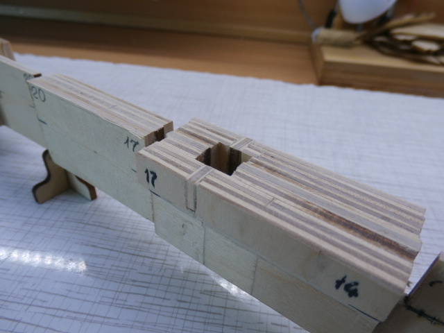

В принципе можно оставить и так. Но тоненькая фанерная деталька(степс) ограничивающая ход из стороны в сторону мачты явно слабовата. Я решил об"единив узел крепления модели и степс в одном массивном узле из многослойной фанеры во всю длину шпации между шпангоутами 23 и 24 намного увеличат жесткость и надежность конструкции. Мелкая шпана в нашем дворе говаривала: Лучше переБз. чем недоБЗ! Я придерживаюсь такого же мнения. Вчера купил 3мм бамбуковые шампуры, думаю их добавить в виде нагелей на клею на всех накладках рамки., что дополнительно добавит жесткости конструкции. Добавлю и узкие 15мм полоски толстой фанеры в свободных шпациях. Двойная цель избавиться от обрезков много слойной фанеры и усиление и утяжеление килевой рамки...
