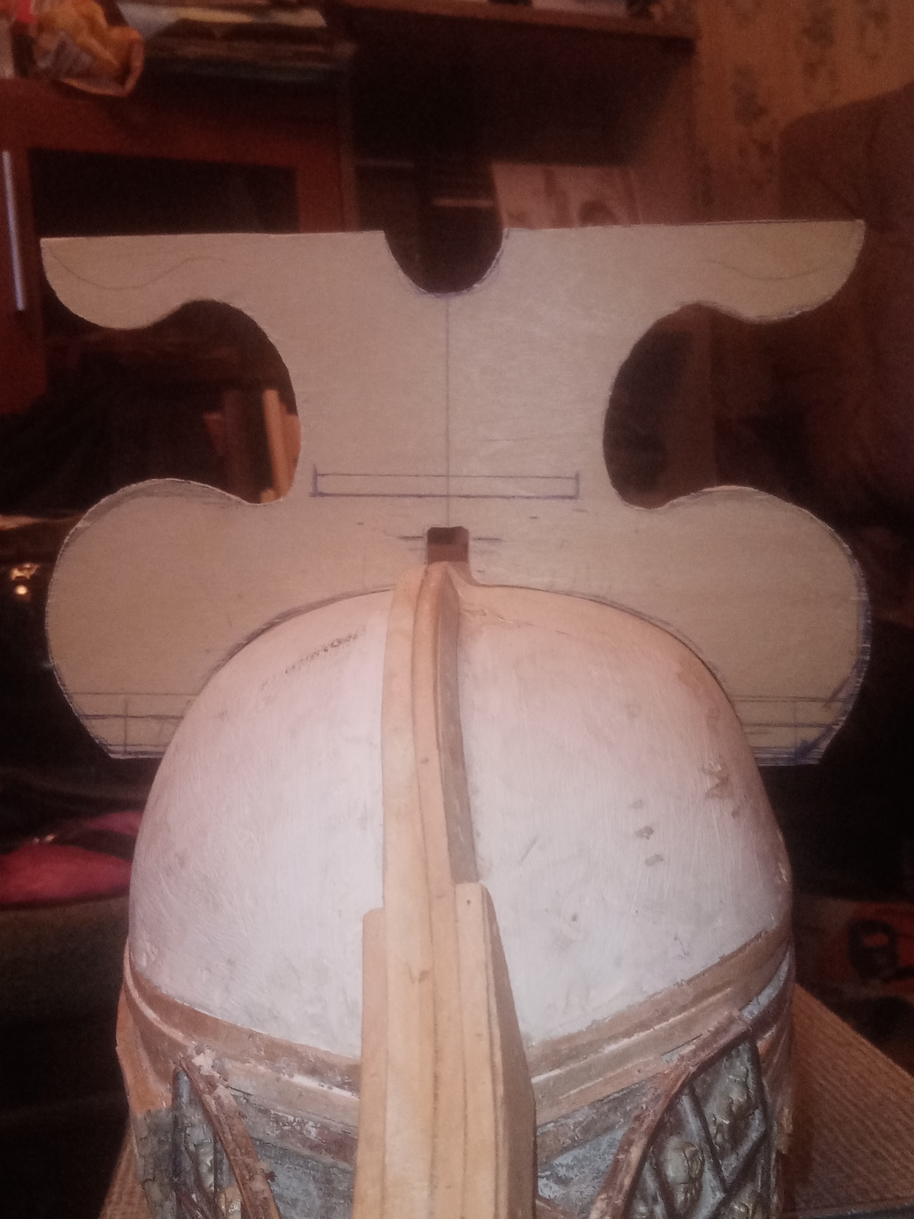

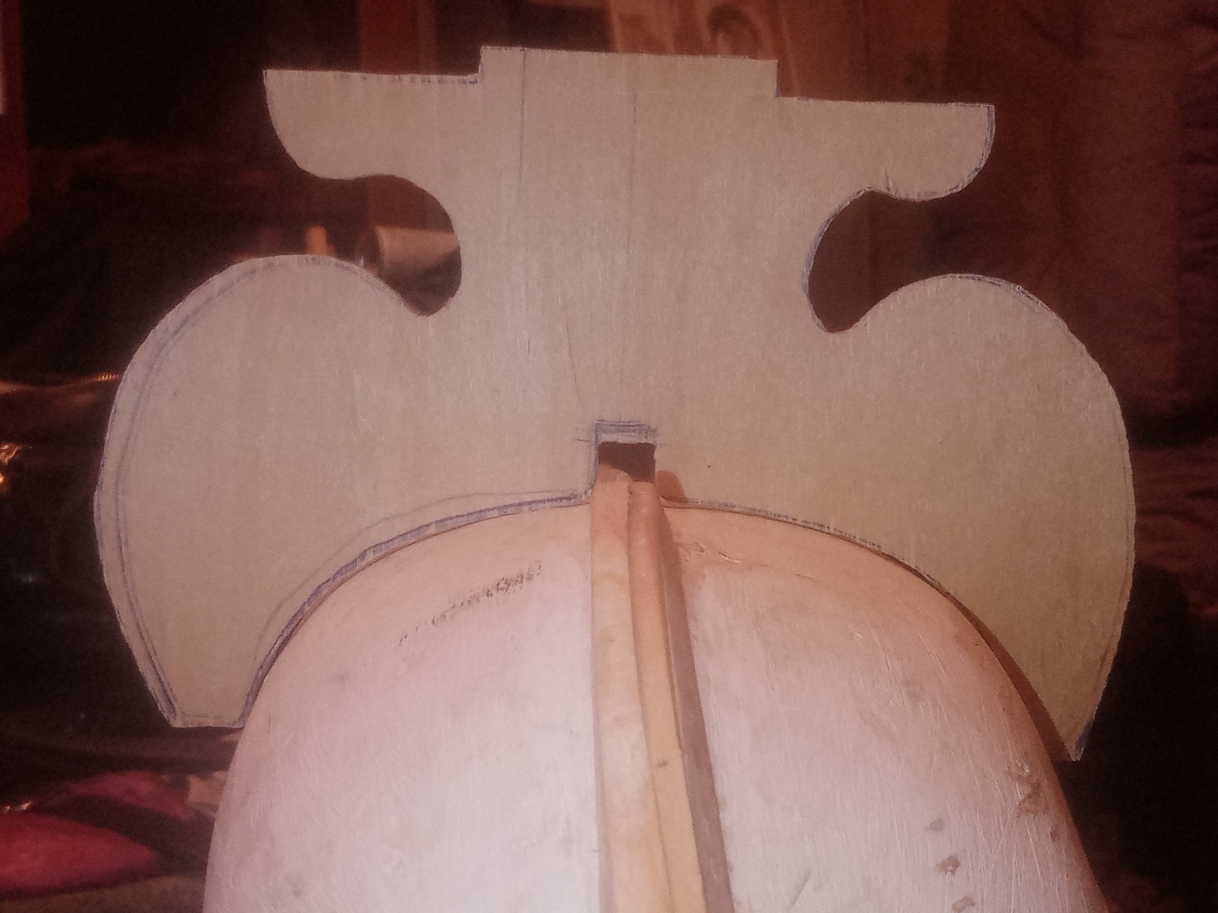

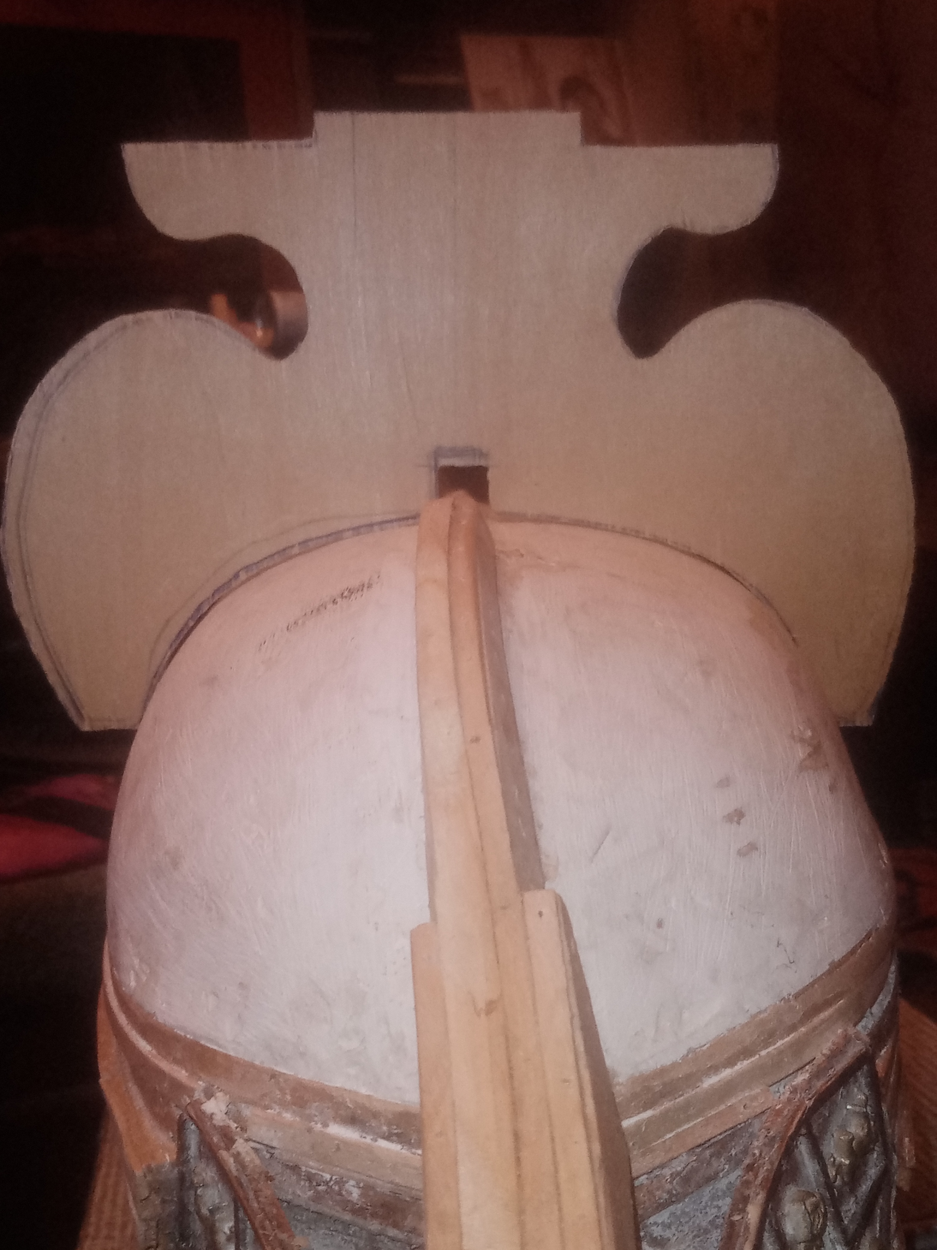

Re: Повелитель Морей от Юрия

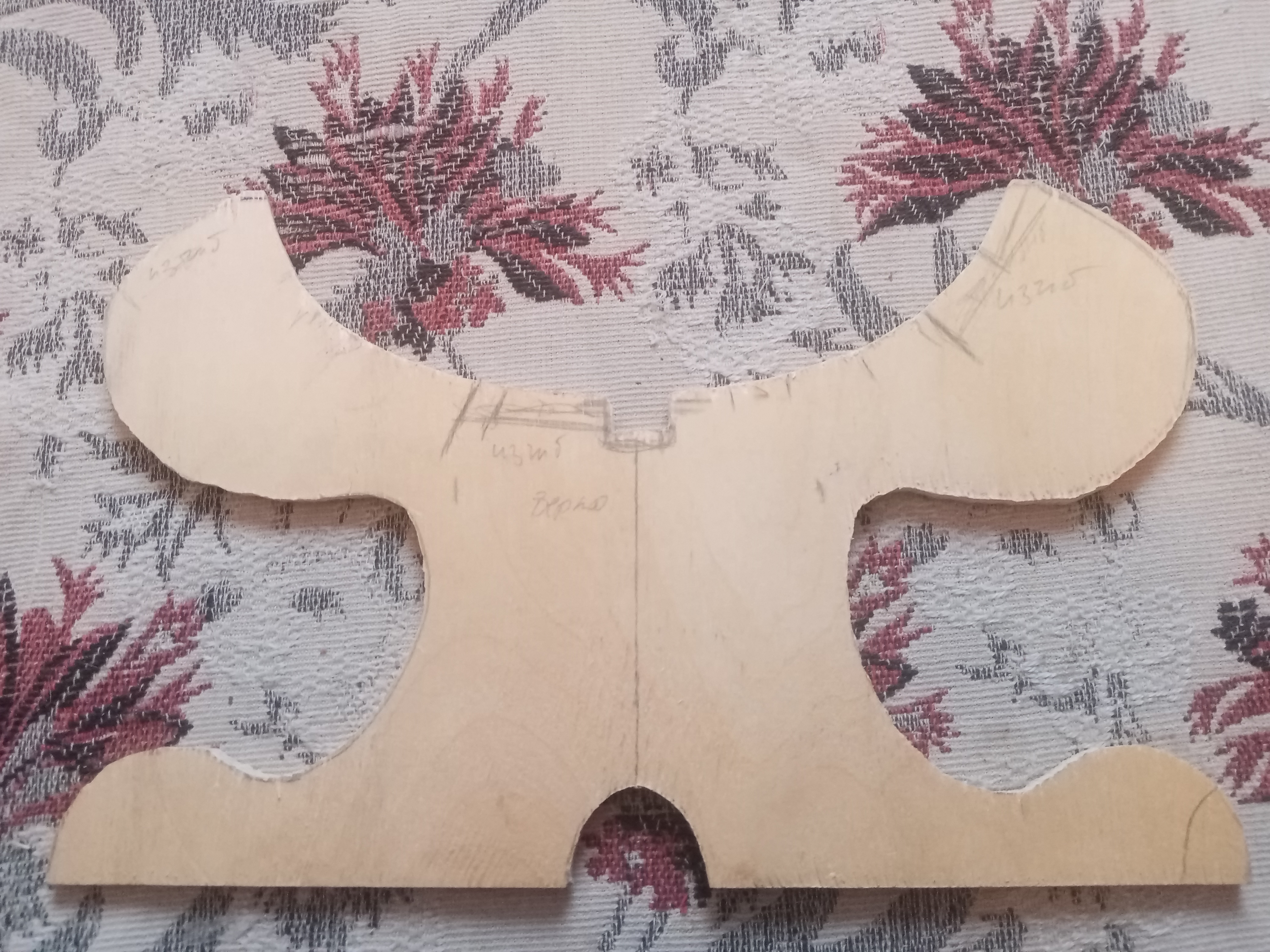

следующее фото ножки - кильблока и Ваше фото о подставки - стойки к шуруповерта и деревянный ствол пушки из продольной круглой рейки сделанную с помощью металлического приспособления с насечками, посоветуйте как можно сделать из металла такие насечки и из них выпилить основание деревянного полупушку - для задней кормовой че астм корпуса корабля с уважением Юра

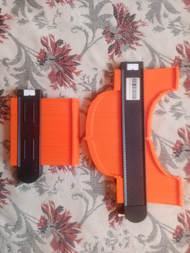

С Новым годом Вас Юрий!yura trohkalev писал(а): ↑03 янв 2023, 11:15 IMG_20230103_095035.jpg
- сделанную с помощью металлического приспособления с насечками, посоветуйте как можно сделать из металла такие насечки и из них выпилить основание деревянного полупушку -
Я не совсем понял ваш вопрос в предыдущем вашем посте.
Как я понимаю, речь идет о полупушке (судомоделисты их называют фальш-пушки). Я кормовую фальш-пушку (ствол) Повелителя вытачивал из букового кругляка. Вытачивал на токарном станке по дереву - PROXXON DB 250. Есть у меня такой в моём хозяйстве. На счет металлического приспособления с насечками мне сказать сложно. Я такого приспособления - не знаю, вернее не помню. Я вам посоветую: Сделайте ссылку того места разговора, если там было фото, это еще лучше! Пришлите это фото, где шла речь об этом приспособлении и тогда я постараюсь об"яснить, о чем шла речь в разговоре...

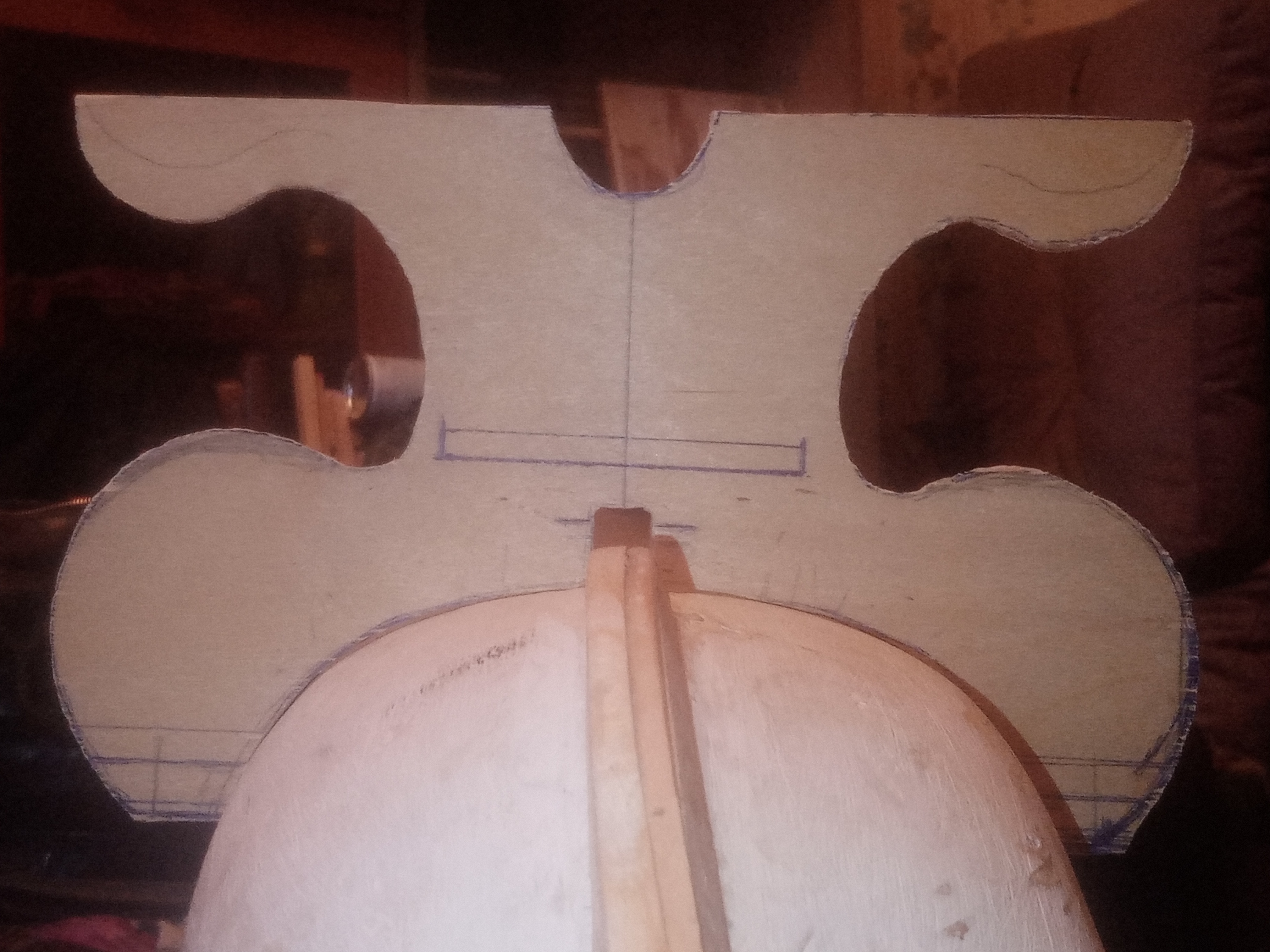

Юрий! Я внимательно просмотрел ваши фото подставки для Повелителя. Вы делаете успехи! Выемка кильблока сделана прекрасно! С чем и поздравляю вас! Значит "Контур шаблонов" очень удобное приспособление для работы с кильблоками судо модели! И вы его освоили!
Исходя из того, что левая половина кильблока в точности повторяет правую половину кильблока, вам нужно было при помощи "Контура шаблонов" сделать таким же идеальным не только выемку под корпус модели, но и все выпуклости ножек подставки... Удачи Вам и конечно Здоровья!

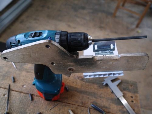

это приспособление - стойку для шуруповерта , посоветуйте как можно с помощью шуруповерта , в патроне зажать круглую рейку - 10 млм и выточить, обработать , сделать ствол полупушки определенного диаметра, пушки эти полупушки мне нужны для кормовую часть корпуса корабля и где кормовой части нужно добавить в порты - с правой стороны и левой стороны - стволы полупушки и на кормовую часть корабля боковой то же добавлять в порты - полупушки , вот эти полупушки я хочу с помощью шуруповерта и этот стойки выточить с круглой рейки 10 млм эти полупушки, посоветуйте еож ар лучта как это сделать, с уважением к Вам Юра

- это приспособление - стойку для шуруповерта , посоветуйте как можно с помощью шуруповерта , в патроне зажать круглую рейку - 10 млм и выточить, обработать , сделать ствол полупушки определенного диаметра, пушки эти полупушки мне нужны для кормовую часть корпуса корабля и где кормовой части нужно добавить в порты - с правой стороны и левой стороны - стволы полупушки и на кормовую часть корабля боковой то же добавлять в порты - полупушки , вот эти полупушки я хочу с помощью шуруповерта и этот стойки выточить с круглой рейки 10 млм эти полупушки, посоветуйте еож ар лучта как это сделать, с уважением к Вам Юра-
Вы задаёте очень интересный, а главное интересный для многих начинающих судомоделистов вопрос. Самый простой и первый ответ, это конечно пойти в магазин и купить понравившийся на данный момент токарный станок или выписать его из интернет-магазина. Токарный станок это не сомненно самый необходимый для судомоделиста станок наравне с микроциркуляркой, бор.машинкой и др. важными для судомоделиста станками.Токарный станок поможет мастеру в изготовлении пушек, корабельного шпиля, мачт, рей, рангоута не одной, а даже многих других будущих ваших моделей. К сожалению станок дорог и каждый решает сам, купить ли его или сделать его самостоятельно. В патворке по "Повелителю морей" (в журнале) предлагают авторы изготовить такой токарный станок самостоятельно в рубрике "Мастер - класс по моделированию " при помощи своих рук и головы, эл.дрели и многочисленных обрезков толстой фанеры.
1. Изготовление токарного станка ( 1 ) журнал №97 стр 8
2. Изготовление токарного станка ( 2 ) журнал № 98 стр 8
3.Изготовление подручника для
токарного станка журнал № 101 стр 8
4. Применение токарного станка ( 1 ) журнал № 102 стр 8
5. Применение токарного станка ( 2 ) журнал № 103 стр 8
Изготовление пушечных стволов
6. Применение токарного станка (3 ) журнал № 105 стр 6
Держатель для резца
7. Применение токарного станка ( 4 ) журнал № 106 стр 8
Сверление канала ствола и отверст. для цапф
8. Применение токарного станка ( 5 ) журнал № 107 стр 6
Сверление канала ствола и отверст. для цапф.
Все эти восемь статей с многочисленными фотографиями научат вас изготовить самодельный станок и при помощи тех же фотографий пользоваться этим станком. Удачи вам в постройке вашего Повелителя!

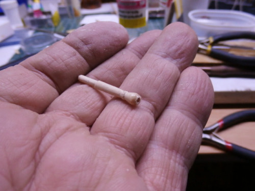

Мне нужно сделать из круглой рейки продольной - 10 млм - полупушки деревянные для - кормовой части корабля - под балконами , по бокам корпуса - 2 шт и для кормовой части корпусе задней боковой - 8 шт полупушек для своего корабля - Повелитель -

С Новым годом!yura trohkalev писал(а): ↑04 янв 2023, 10:57 Мне нужно сделать из круглой рейки продольной - 10 млм - полупушки деревянные для - кормовой части корабля - под балконами , по бокам корпуса - 2 шт и для кормовой части корпусе задней боковой - 8 шт полупушек для своего корабля - Повелитель -
Здравствуйте Юрий!
Ретироваться ( французский язык ) - отступать в бою.
Ретирада - отступление.
Ретирадные порты - на корме корабля, два или более, запасные порта в кои выкатывает прислуга орудия, беря их из арт.дека корабля. при бегстве от неприятеля что б отбиться от погони ( Толковый морской словарь ).
В принципе не обязательно устанавливать все 8 орудий. Часть портов вы можете делать закрытыми. Как пример у меня "ретирадные порта" будут закрыты и только один крайный порт будет открыт с орудием. Я думаю, это будет вполне достаточно., что бы показать, что корма у корабля то же вооружена. Ведь порта на корме - запасные и орудия туда накатывали только во время боя в случае надобности...

Юра, послушай Сергея Николаевича. Выточить 8 одинаковых фальш-пушек не так просто.Чтобы стволы были одинаковы нужно сделать фигурный нож, повторяющий профиль ствола, но и в этом случае не факт что у тебя получится. Ты никогда не точил, да и точить на том приспособлении, что ты показал будет непросто. Дрель нужно обязательно закрепить, упор правильно выставить, резец изготовить и остро правильно заточить.Да и точить то тоже надо научиться.
Юра, а что у тебя с колокольней? Ты её в конце - концов доделал? Или ты как "девочка семиделочка" за все берёшься и ничего не заканчиваешь?
Зачем тебе сейчас подставка? Тебе надо корабли построить в первую очередь.
Юра, черновую подставку делают ровно 2 часа. Для неё не надо точно вырезать профиль корпуса, достаточно на ложементы - поверхности на которых лежит модель наклеить мягкий материал, который во первых не даст царапаться корпусу, а во вторых продавится там где нужно и модель будет лежать. Я обклеиваю поролоновым или резиновым уплотнителем для окон.
Ты уже почти два года возишься с подставкой, которая оказывается черновая, а ты ее вылизываешь непонятно для чего. Мы два месяца распинались, объясняли тебе как сделать колокольню, а на фига?!?? Ты её забросил, и знаешь почему? Да потому, что она у тебя не получается, а терпения у тебя нет от слова совсем. Ты поначинал кучу моделей, и не одну не довёл ни до какого уровня. Все болтается не пойми как.
Так ты навсегда зависнешь в этом состоянии - состоянии какого-то копашения безо всякого результата.

На подставке, для изготовления которой нужно 2 часа времени, и немного понимания что и для чего ты делаешь.

Юра, у меня на все модели одна рабочая подставка - та которую мне когда-то прислал ДЕА. И я не подгоняю ее к каждому корпусу. Наклеил поролон и всё. Где она будет касаться, так пусть и лежит. А вот когда уже корабль практически готов, вот тогда я уже придумываю на чем он будет стоять. И я уже на нем его крутить и вертеть не буду. Он будет стоять как на витрине.
А если она уж совсем не подходит, то вырезаю как все нормальные люди подобие подставки из пенопласта.
