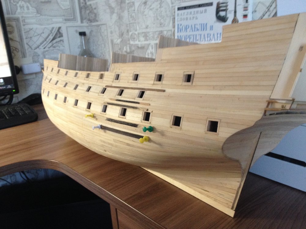

Сообщение Romantic » 17 ноя 2018, 15:35

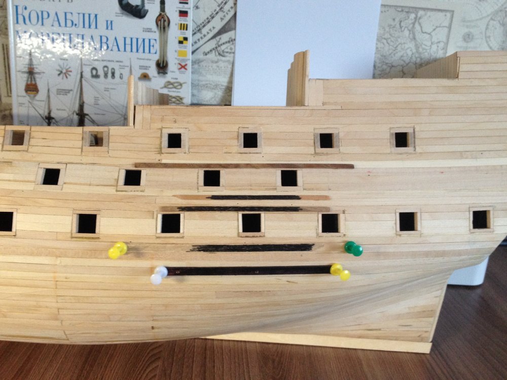

Наконец-то прикинул, как у меня будут расположены бархоуты. Картина такая:
Между ними расстояние практически кратно 5-мм планкам.

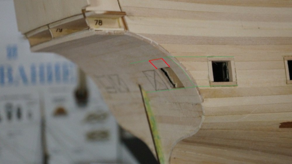

Сообщение Romantic » 18 ноя 2018, 12:33

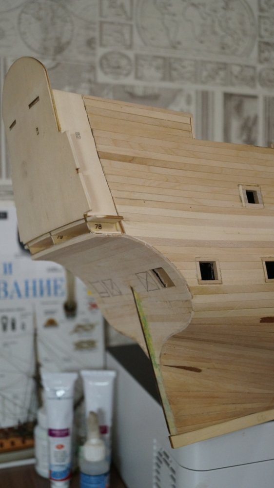

Чем больше листаю журналы, тем больше непонимания... на транце пушечные порты не планируются, раз в 68-м номере его уже зашили чистовой обшивкой?!
И вообще какой отвратительный транец предлагается выполнить. Думаю, что Анатолий из этих соображений и раскромсал корму для переделки. Видится два варианта - простой красный и замороченный зелёный:
В зелёном случае кромсать кораблик несчадно... не хочется совсем. Думаю красный - мой путь.
С уважением, Роман
Сообщение Анатолий Осипов » 18 ноя 2018, 15:22
Romantic писал(а): ↑18 ноя 2018, 12:33 .... Думаю, что Анатолий из этих соображений и раскромсал корму для переделки.
Именно так...и кромсал я по зеленому. Багажника у меня нет. К тому же стОит обратить внимание на взаимное расположение балконов, бархоутов и линии транца.

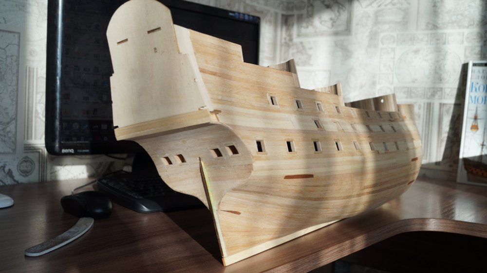

Сообщение Romantic » 26 ноя 2018, 18:37
Ещё раз внимательно посмотрев на транец и немного для смелости накатив своего абрикосового вина решил осуществить некоторую переделку:
С уважением, Роман
Romantic
Сообщения: 314
Благодарил (а): 86 раз
Поблагодарили: 150 раз
Сообщение Romantic » 26 ноя 2018, 18:39
Получилось следующее:
Вырезал первый порт квадратным, но не стоит ли сделать прямоугольным?
С уважением, Роман
Сообщение Анатолий Осипов » 27 ноя 2018, 00:30
Достойно. В таком виде даже "багажник" смотрится не столь уродливо как ранее...

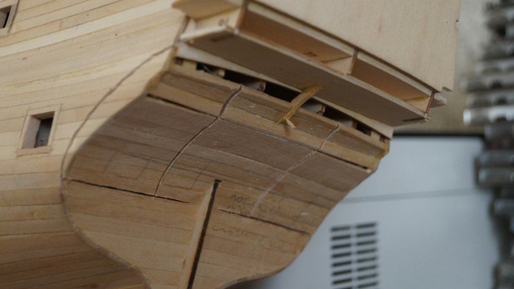

Сообщение Romantic » 30 ноя 2018, 10:20
Прорезал задние пушечные порты. В целом получилось так:
С уважением, Роман

Сообщение AZET » 30 ноя 2018, 22:38
Romantic писал(а): ↑30 ноя 2018, 10:20 Прорезал задние пушечные порты. В целом получилось так:
Ну по мне немного сомнительно.
На мой взгляд, нужно было сместить ближе к центру, чуть раздвинуть и отступить чуть больше от краёв.

Сообщение Romantic » 01 дек 2018, 09:12
AZET писал(а): ↑30 ноя 2018, 22:38
Да, пожалуй. Но тогда они опять попадали бы на рёбра жесткости, а мне уже совсем не хотелось их кромсать. Поэтому расположил в аккурат между рёбрами.

Сообщение AZET » 01 дек 2018, 14:20
Romantic писал(а): ↑01 дек 2018, 09:12
Понимаю, что переделывать ещё раз ни кто не будет. Но всё же напишу. Первое, скорее вы забыли вклеить поперечины для установки стволов, вот они бы, как раз и являлись, дополнительными рёбрами жесткости, при которых кромсать шпангоуты можно без какого то вреда. Если бы пилил подзор кормы, сделал, бы так - подвёл бы планки обшивки к нижней линии порта, сделать рамки, вырезать в вертикалях силового набора посадочные места под порты, вклеить рамки и поставить горизонтальные усилители, тем самым формируя "колодец" порта, далее обшить в верх планками черновой. Не забыть про торцевую часть для установки имитации стволов.

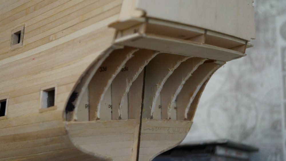

Сообщение Romantic » 06 дек 2018, 17:52
Торцы буду разрисовывать, когда остальные "гнёзда" соберу.
