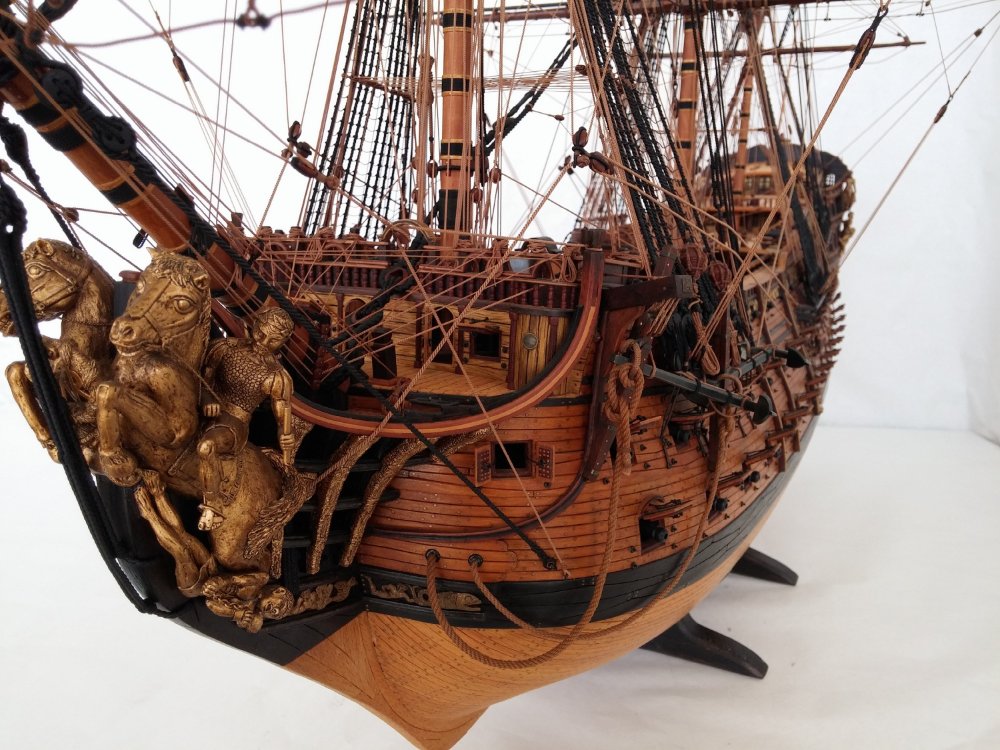

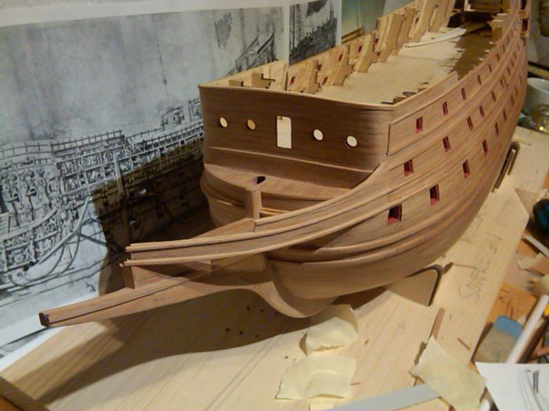

Не понимаю, в чем проблема? Палуба - в горизонт, рустер наклонный. На приведенной фотографии вроде отчетливо видно, что палуба горизонтальна. По фигуркам видно.

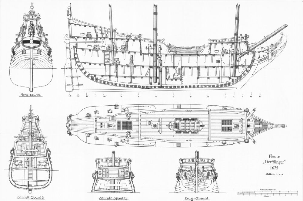

Re: Повелитель морей от Дмитрия aka Redaktor
Сообщение AZET » 29 окт 2019, 12:22
Redaktor писал(а): ↑29 окт 2019, 00:12
AZET писал(а): ↑28 окт 2019, 23:01
На первом из книги Рольфа Хокеля, к сожалению более внятной схемы не нашёл, думаю хорошо видно.
Второе, более поздний период, но всё ещё с блинда стеньгой.
Третья Соверен, немец делает.
И всё же, фото, что вы привели "от Доры", у неё все остальные палубы, плоские.
На первом рисунке палуба параллельна ВЛ, переборка наклонная. На двух других слабо что видно(((

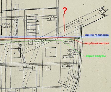

В продолжение темы, пост из форума "Конструкция палуб в носовой части корабля 17-го века"
СИНИМ - линия горизонта...Как видим, линия палубы (обозначенная КРАСНЫМ) НЕ параллельна ватерлинии, палуба имеет и седловатость и поперечную погибь...

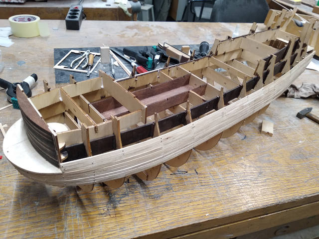

Сообщение Redaktor » 31 окт 2019, 00:50
Допилил сегодня обшивку согласно 20 нУмеру. После этого пароход выскользнул из рук, ударился о верстак, повредил килевую раму в районе миделя, сломал 4 топтимберса. Все вылечил. Все хорошо. Завтра начну класть обшивку на днищевую часть (согласно №21). Не хочу ПОКА от инструкции отступать))))

Сообщение Redaktor » 01 ноя 2019, 01:05
Начал реализовывать №21 - обшивка подводной части, первые досочки)

Сообщение Redaktor » 01 ноя 2019, 23:51
Растем понемногу))) Изображение

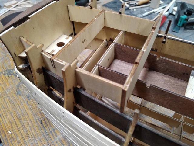

Сообщение Redaktor » 07 ноя 2019, 21:29
Кто мне объяснит логику Деагостина? Собрать ПОЧТИ ВЕСЬ набор, начать обшивку, положить процентов 15, затем ПРОДОЛЖИТЬ набор???? Бред какой то....
И тем не менее. Вот такая носовая переборка теперь и результат на сегодня:
Изображение Изображение Изображение
