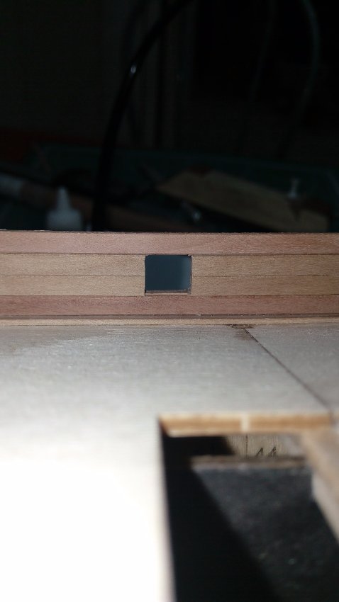

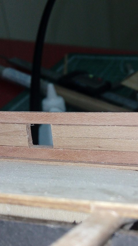

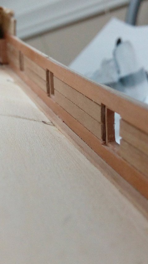

Первый фальшборт.
Груша 2-х оттенков. Светлая и розовая. Рейка 4 х 1. Немного снял фаски что бы не казалось сплошным массивом, а были видны доски. Гвоздевание чуть позже, когда размечу корпус и палубу..."нарежу" шпангоутами. Предполагаю что шпангоутов (теоретических) для формирования рисунка гвоздевания будет 34 штуки.

Сообщение Μιχαήλ Γ.Σ. » 20 окт 2017, 16:53
Скажите, пожалуйста, я так правильно понял,что палубный настил Вы планируете позже делать?
Сообщение Анатолий Осипов » 20 окт 2017, 16:55
InTempo писал(а): ↑20 окт 2017, 16:53 Скажите, пожалуйста, я так правильно понял,что палубный настил Вы планируете позже делать?
Да, конечно.
Положил одну рейку под фальшборт. Что бы соблюсти изгиб палубы.
Пока занимаюсь раскладкой досок палуб на компьютере. Нарисую - распечатаю 1:1, наклею на палубы и буду укладывать доски.

Сообщение Sniper » 20 окт 2017, 20:28
Анатолий Осипов писал(а): ↑20 окт 2017, 16:03 шпангоутов (теоретических) для формирования рисунка гвоздевания будет 34 штуки.
Ой! Оно конечно к правде близко, но в таком масштабе все будет просто утыкано "гвоздями".
Анатолий, а почему с внутренней стороны фальшборта рамка порта оказалась утопленной? Снаружи понятно, четверть для прилегания крышки и т.д., но внутри разве не заподлицо? Vasa, Victory - везде показано: изнутри борт гладкий.
Сообщение Анатолий Осипов » 21 окт 2017, 00:43
Sniper писал(а): ↑20 окт 2017, 20:28
Поясняю)) ни кто не оказывал на моё сознание никакого тлетворного влияния. Это решение я принял исключительно самостоятельно, понимая что будут вопросы.
Раньше говорил что это изделие для меня учебное. Исторически оно с рождения уже не верное. Поэтому я могу позволить себе некоторые вольности. В этом случае сделать "правильно" было бы слишком просто (положил с припуском и надфилем обработал), да и восприятие неискушенного зрителя будет немного другое. Так что знатоков и мастеров (без сарказма) прошу смириться с такой вольной трактовкой истории с моей стороны)).
А по гвоздям....возможно Вы правы, однако попробую это сделать. Я уже думаю о следующей модели)) она будет обязательно в 48м масштабе. Вот на ней уже и применю все свои наработки, весь опыт, который получу на Повелителе.

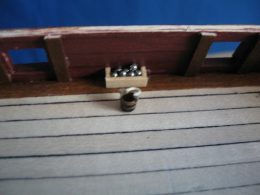

Сообщение Анатолий Осипов » 21 окт 2017, 14:56
Ну что, пристыдили меня аксакалы, мордой в дерьмецо потыкали...возымело действие))...переделал..

Сообщение Sniper » 21 окт 2017, 16:35
Анатолий Осипов писал(а): ↑21 окт 2017, 00:43 В этом случае сделать "правильно" было бы слишком просто (положил с припуском и надфилем обработал), да и восприятие неискушенного зрителя будет немного другое.
Именно, на внешнем борте Вы продемонстрировали это превосходно.
Анатолий Осипов писал(а): ↑21 окт 2017, 00:43 Так что знатоков и мастеров (без сарказма) прошу смириться с такой вольной трактовкой истории с моей стороны)).
Принято, имеете право на свою трактовку. Я сам не знаю как правильно, потому и спрашиваю. На известный форум, где Вам все раскладывают по полочкам не лезу ввиду скудности знаний.
Анатолий Осипов писал(а): ↑21 окт 2017, 00:43 Я уже думаю о следующей модели)) она будет обязательно в 48м масштабе. Вот на ней уже и применю все свои наработки, весь опыт, который получу на Повелителе.
Правильный ход мыслей, главное - сохранить запал.

Hook
Сообщения: 203
Благодарил (а): 28 раз
Поблагодарили: 68 раз
Сообщение Hook » 21 окт 2017, 23:35
Доброго дня суток!
Прочитал всю переписку и здесь и там.
Дело, конечно, Ваше. Но у каждого шага, как и мысли может быть достойное продолжение и уж если пошли по пути авторства, то следуйте по возможности до конца.
К примеру для укрепления внутреннего орнамента пушечного порта четверть можно и оставить. Я режу орнамент на пластине, которую надо крепить и в процессе изготовления и при установке на место. Как Вы думаете что проще отцентрировать или удерживать, квадрат или круг? Да и при установке (приклеивании) ничего лишнего за орнамент на дорогие планки не вылезет.
Вы же будете делать орнамент или как-то облагораживать внутреннюю часть? Допустим исходя из этого. Не обращайте внимания, там есть и француз.
Пушечный порт сборник.jpg (108.5 КБ) 39221 просмотр
И по теме погиби бимсов, можно найти нормальное объяснение, тем более для новичка. А уж задача "старичков" тыкнуть - подумав чем.

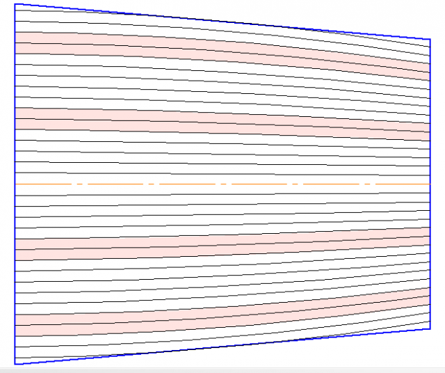

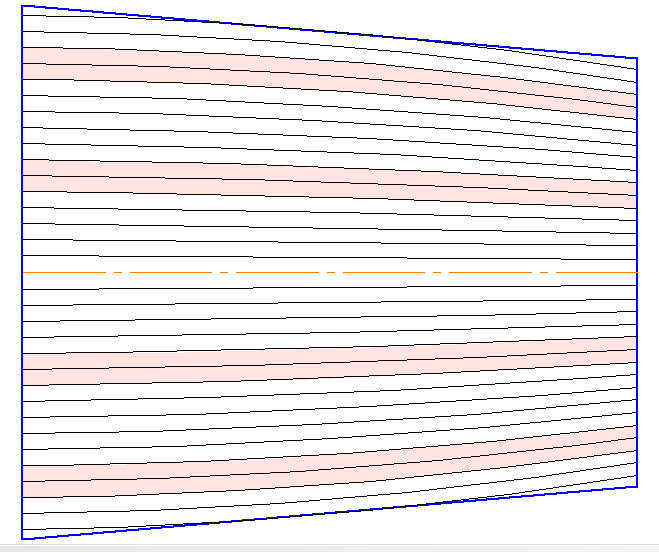

Сообщение Анатолий Осипов » 28 окт 2017, 06:28
Один из вариантов.. Самый первый, самый дурной)) Гуру и Мастера сразу в ругань)) чтож, порисую ещё..
Сообщение ivanych » 28 окт 2017, 06:54
а что . доски\рейки должны идти не параллельно оси а параллельно изгибу борта. или на любителя
и они доски\рейки похожи с журнального варианта а насколько я помню ты хотел клеить узкие и если не ошибаюсь заказывал
Последний раз редактировалось ivanych 28 окт 2017, 07:02, всего редактировалось 1 раз.
Сообщение Анатолий Осипов » 28 окт 2017, 06:58
ivanych писал(а): ↑28 окт 2017, 06:54 а что . доски\рейки должны идти не параллельно оси а параллельно изгибу борта. или на любителя
На разных кораблях, в разных странах и столетиях палубный настил имел несколько вариантов. В нашем случае, видимо, "на любителя" больше подойдет. А если еще точнее, то кто что сможет сделать...
Сообщение ivanych » 28 окт 2017, 07:04
Анатолий Осипов писал(а): ↑28 окт 2017, 06:58
а второй вопрос

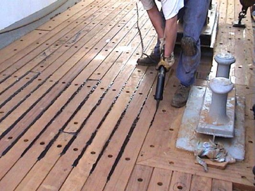

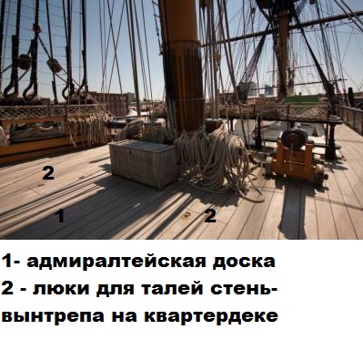

Сообщение керва » 28 окт 2017, 11:53
Анатолий Осипов писал(а): ↑28 окт 2017, 06:28 Один из вариантов.. Самый первый, самый дурной)) Гуру и Мастера сразу в ругань)) чтож, порисую ещё..
Здравствуйте Анатолий! Позвольте и мне внести в это дело свой "пятачок". Возможно для вас он будет интересен.
Впервые я столкнулся с ней в военно-морском училище. Во многих помещениях общего пользования по середине была уложенная "адмиральская доска". Выделялась она или своими размерами или окрашена отличающейся от общего фона краской. Пересекать её, а еще хуже наступать на нее категорически запрещалось! Курсанту это грозило очень большими неприятностями! Игнорировать это правило имел право только командир факультета - Контр-Адмирал ну и люди выше по званию! С высоты своего возраста, сейчас я понимаю, что даже большие корабли 1 ранга имевшие на своём борту 800 - 1000 человек были конечно перенаселены. Во время боевой тревоги они конечно напоминали муравейник. Что бы избежать коллапса наверняка были выработаны правила ПУД (правила уличного движения). Отголоски этих правил дошли и до наших дней. Как пример. По трапу матросы, курсанты, сверхсрочники и младшие офицеры должны только бегать. Старшие же офицеры, что бы показать свою физическую форму себе и со стороны, по трапу тоже трусили. На верхней палубе нужно идти, так что бы, море было с правой стороны, если вам в другую сторону, то нужно спуститься на опер-дек и подняться на другом борте. Я думаю и " адмиральская доска" служила препятствием для разных потоков людей на палубе!
2 При строительстве корабля все оборудование на верхней палубе: люки, кнехты, лебедки, шпили и т.д.) монтируется на "черновой палубе" , для того чтобы закрепить и связать с палубой и силовой связью корпуса корабля, а уж потом укладывался настил палубы. Поэтому доски настила укладывались не только вдоль корабля но даже и поперек укладываясь по периметру этого оборудования. Так что патворк не много лукавит не обращая внимание на окончание палубы и на разного рода оборудование. Обратите внимание на чертеж верхней палубы колокольни Повелителя от Мантуя, как изящно выложены доски палубы во круг этой колокольни!
3.Для того, что бы дать дополнительную жесткость в начале и окончанию настила палубы доски стесывались особым способом. Что давало возможность выдержать удары волны в штормовое время моря.
Конечно это дополнительные работы над моделью. Но мне кажется, это добавит "морского шарма" модели! Хотя конечно у нас с вами такой масштаб, что это и можно и игнорировать! На своей модели Вам решать! Удачи Вам и Здоровья!
3.Доски палубы не приходят и не уходят в "никуда" как пробует нас убедить патворк. Настил палубы находится то же как бы в рамке. При зауживании палубы доски стачиваются определенным образом.
2. "рамка" во круг кнехта. такие же рамки во круг люков, мачты и т.д.
Адмиральская доска, но к сожалению не совсем удачно сфотографирована. Отличается от других досок настила своей шириной.
Последний раз редактировалось керва 29 окт 2017, 10:14, всего редактировалось 1 раз.
Сообщение Анатолий Осипов » 28 окт 2017, 12:08
керва писал(а): ↑28 окт 2017, 11:53
Здравствуйте Анатолий! Позвольте и мне внести в это дело свой "пятачок". Возможно для вас он будет полезен.
Здравствуйте, Сергей Николаевич. Пятачок несомненно полезен для всех, кто будет это читать.
Однако по палубе у меня свое мнение и желание.... Просто хочу чтоб было красиво, "смотрибельно", если так можно сказать.
Можно сделать макет, который будет повторять всё...можно сделать модель, которая будет выглядеть гораздо приятнее и интереснее. К тому же я периодически повторяю, что только учусь, и для меня важно отработать навыки, начитаться/наслушаться...
Я не хочу делать партворк, потому что он не отражает той идеи моделизма, которая в каждом из нас сидит...а лишь представляет собой массовый продукт, коммерческий проект... что само по себе не плохо, но не по мне))
Мне журналы и детали помогают понять что должно быть, остальное я стараюсь сделать сам... наверное немного получается... Через 2 года посмотрим что сваяем)) из тех кто дойдет до финиша))
vlad29
Сообщения: 303
Благодарил (а): 29 раз
Поблагодарили: 69 раз
Сообщение vlad29 » 29 окт 2017, 00:12
Здравствуйте Анатолий! Лучше сделать несколько центральных рядов досок настила прямыми, затем потихоньку заужать, самые крайние доски должны как бы повторять изгиб борта. Вообще на этом корабле задача упрощается, так как верхняя палуба не сплошная, как на плавсредствах более поздней эпохи (взять например 12 апостолов), а разбита на относительно короткие "составляющие" - квартердек, попдек и т.п.
Ну и судя по рисунку, решили все-таки красоту Цветка повторить (в плане упорядоченного вкрапления реек иных оттенков :D ).

vlad29 писал(а): ↑29 окт 2017, 00:12 Здравствуйте Анатолий! Лучше сделать несколько центральных рядов досок настила прямыми, затем потихоньку заужать, самые крайние доски должны как бы повторять изгиб борта. Вообще на этом корабле задача упрощается, так как верхняя палуба не сплошная, как на плавсредствах более поздней эпохи (взять например 12 апостолов), а разбита на относительно короткие "составляющие" - квартердек, попдек и т.п.
В данный момент времени (13:44 по всемирноСахалинскому) тем и занимаюсь... укладываю с вкраплением прямые с заужением)))
