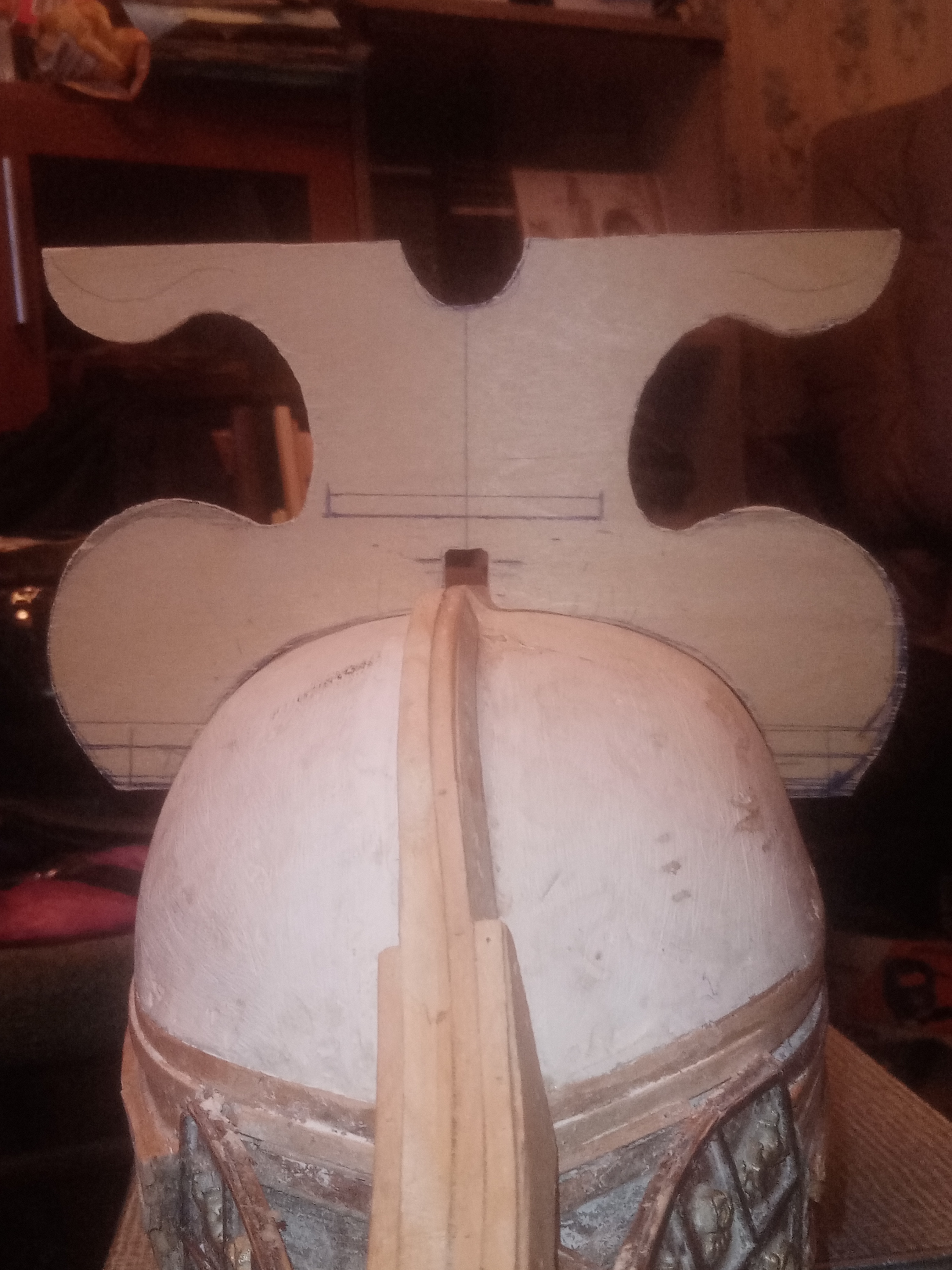

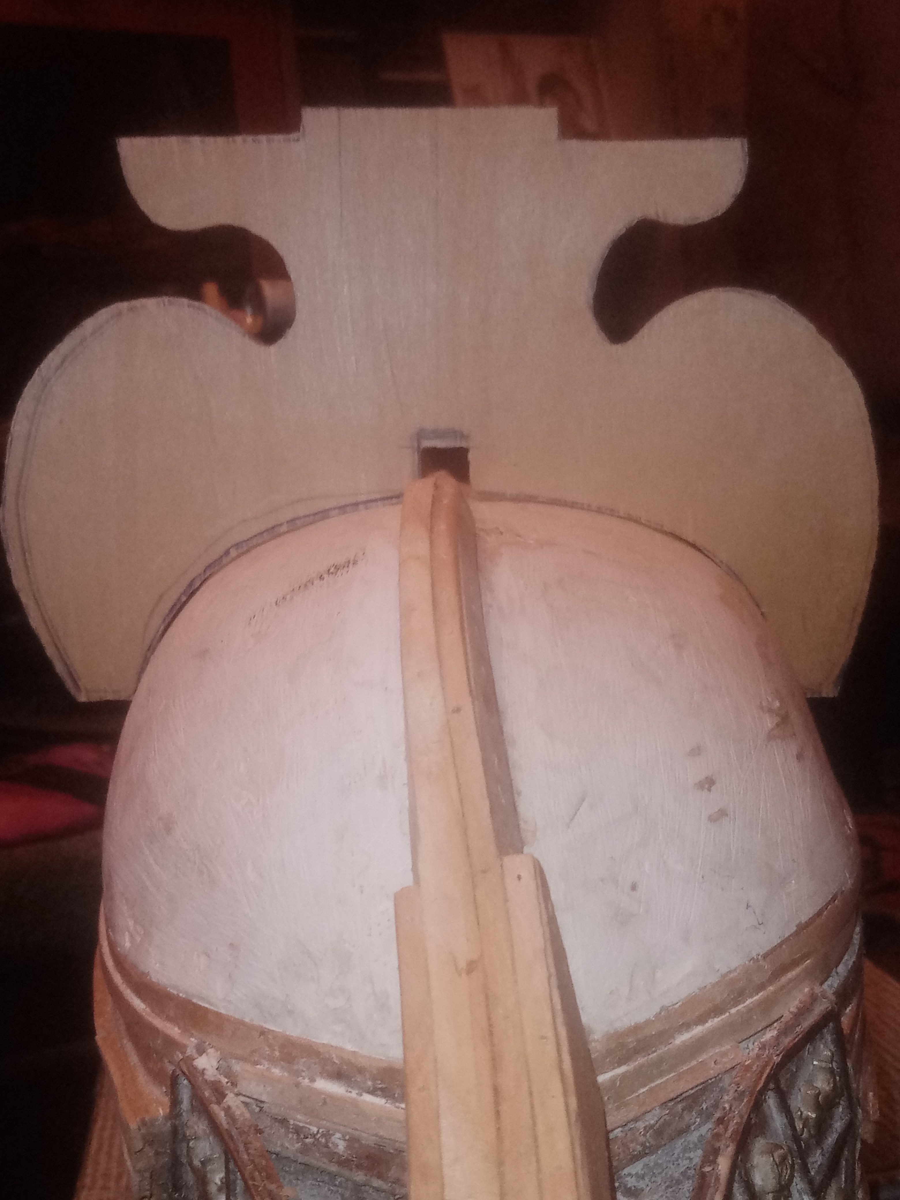

Здравствуйте уважаемые моделисты и участники форума г постройке корабля - Повелитель Морей - Здравствуйте уважаемый Керва, спасибо Вам за письмо и , за небольшой совет и помощь, присылаю Вам повторно 3 фотографии - корпус своего - Повелителя - носовой части - княвдигед корабля на корпусе корабля укреплен с 2 ной длинной вставкой с изгибом по двум сторонам носовой части и до килевой основы корпуса, и выпиливать в середине 2 раза для ниток такелажных, скреплять нижнюю мачту с гальюной площадки и по верх - гальюная площадка , укрепляется нарыорштевень, а форштевень на корабельный шпиль, этот форштевень на котором приклеивается - всадник с лошадью и под копытами лошади роверженные фигурки, у меня он сделан искревленно и кособокая , его я буду выпиливать весь с начала гальюной площадки и до конца носовой части корпуса - называю его шпилем, княадигед оставляю и нужно верхнию площадку искривленную шкурником с шкуркой и надфилями почистить сделать площадку княвдигеда корабля поровней , а форштевень выпиливать из бруска деревянного из - Леонардо магазина - сделать таким длинным и широким , по длине княвдигеда корабля и широким, сто бы уместились на этой площадке все фигуры - лошадь с всадником и под копытами по отверженные фигуры людей, и еще спасибо за эту помощь и совет, можно в этом деле не спешить и на деревянной основе площадки сделать этот макет , у меня есть некоторая металлическая облицовка - фурнитура , я эту фурнитуру в 3 экземплярах приклеиваю на торец - кормовой части корпуса корабля , где
располагается руль корабля и круглые порты для псевдо - полупушек их 8 штук , вот из этой облицовочной металлической фурнитуры хочу из фанеры - в 2 экземплярах выпилить по лекалу - этот орнамент и на клей ПВА скрепить и в середине круга из металлической пластины вырезать крестик и по бокам приклеить 4 бусинки и на негеля из сделанные из скрепок - 1 млм соединять на княдигед корабля в середине части носовой части корабля вот эти мои фотографии своего корпуса корабля - Повелителя - с уважением Юра

Re: Повелитель Морей от Юрия
- Ну что ж Юрий!
Решение с исправлением кривизны княвдигеда принимать вам! И если вы решите, что справитесь с этой неприятностью - приступайте! Если же не уверены, оставляйте так! Ибо построить модель долго и трудно, а испортить легко и быстро! Удачи Вам!

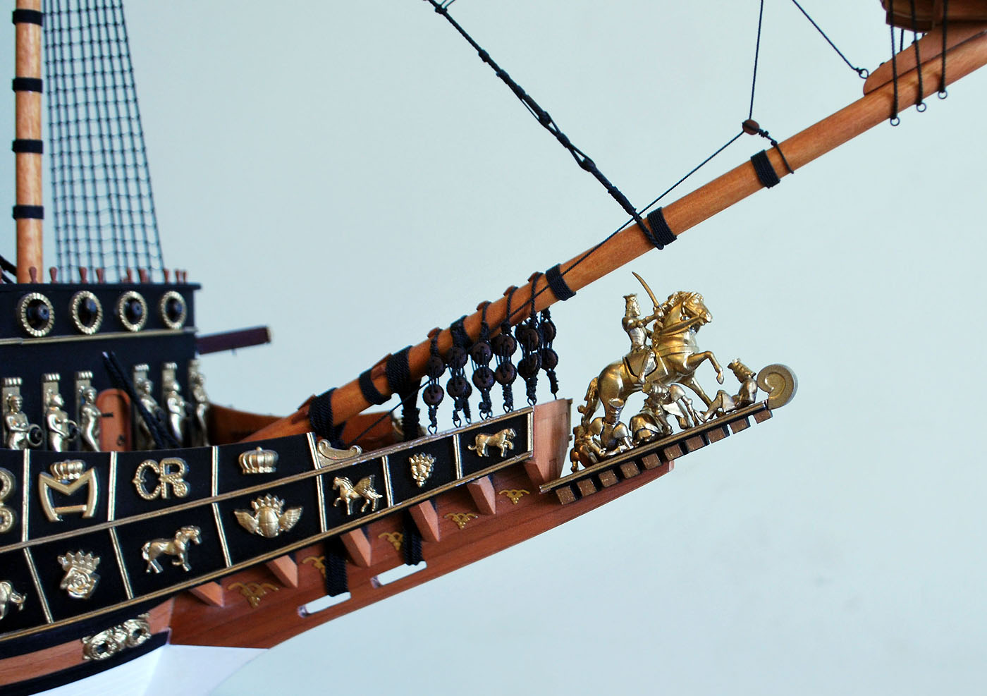

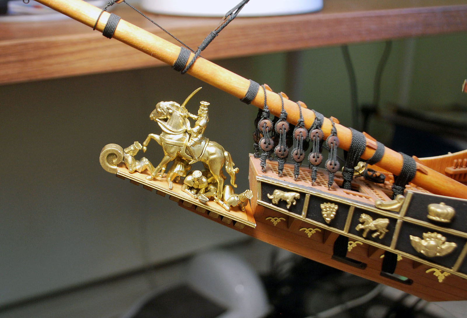

Из вашего последнего поста, я понял, что у вас накопилось три проблемы:
1 . Не доделанные до конца подставки или подставка. По крайней мере, то что сделано, в смысле подставки с кильблоками, вас не устраивает.
2. Искривленный княвдигед корпуса Повелителя.
3. Вам не нравится площадка на вашей модели под носовую фигуру.
Да, проблемы большие, но думаю исправимые. Перед вами два пути. Первый: Самый легкий. Закрыть глаза на эти проблемы и вести строительство дальше, решив для себя что: исправлять мои "косяки" мне не хочется, а значит я и не буду.
Второй путь: От трудного к - победе! Я бы выбрал бы этот путь. Засучив рукава, взялся бы в начале за подставку а изготовив её, принялся бы разбирать княвдигед. Ну а уж потом бы начал бы думать о площадке под носовую фигуру. Вы прекрасно понимаете, что ни кто кроме вас вашу модель строить не будет! И главное то,что ни кто вас не торопит. Вы Повелителя можете строить и год и три и пять! Так сделайте его так, чтобы он вам понравился! Что бы вы сами гордились своими собственными руками! У вас же посты наполнены только планами на будущее, работы же я к сожалению я - не вижу... Извините Пожалуйста...

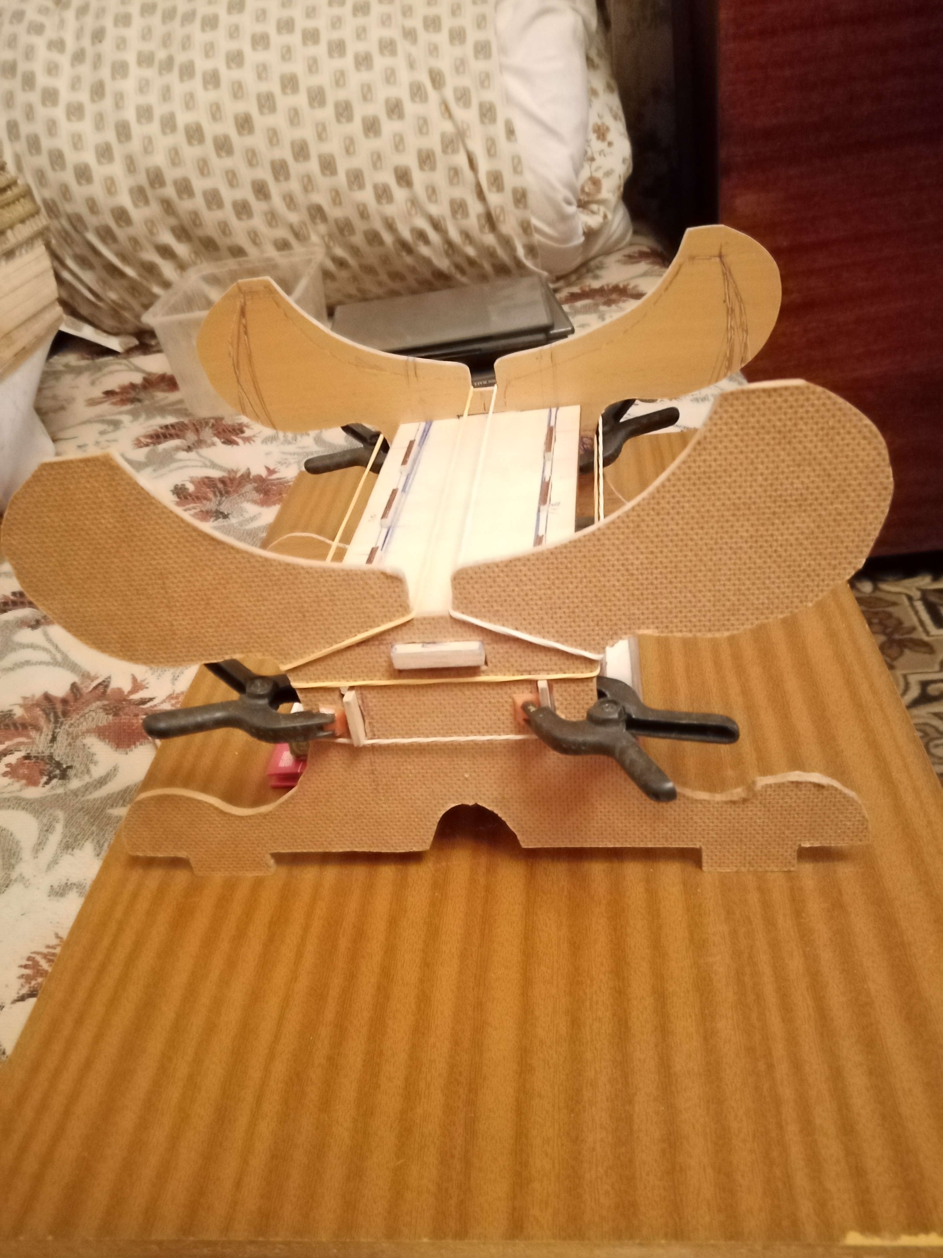

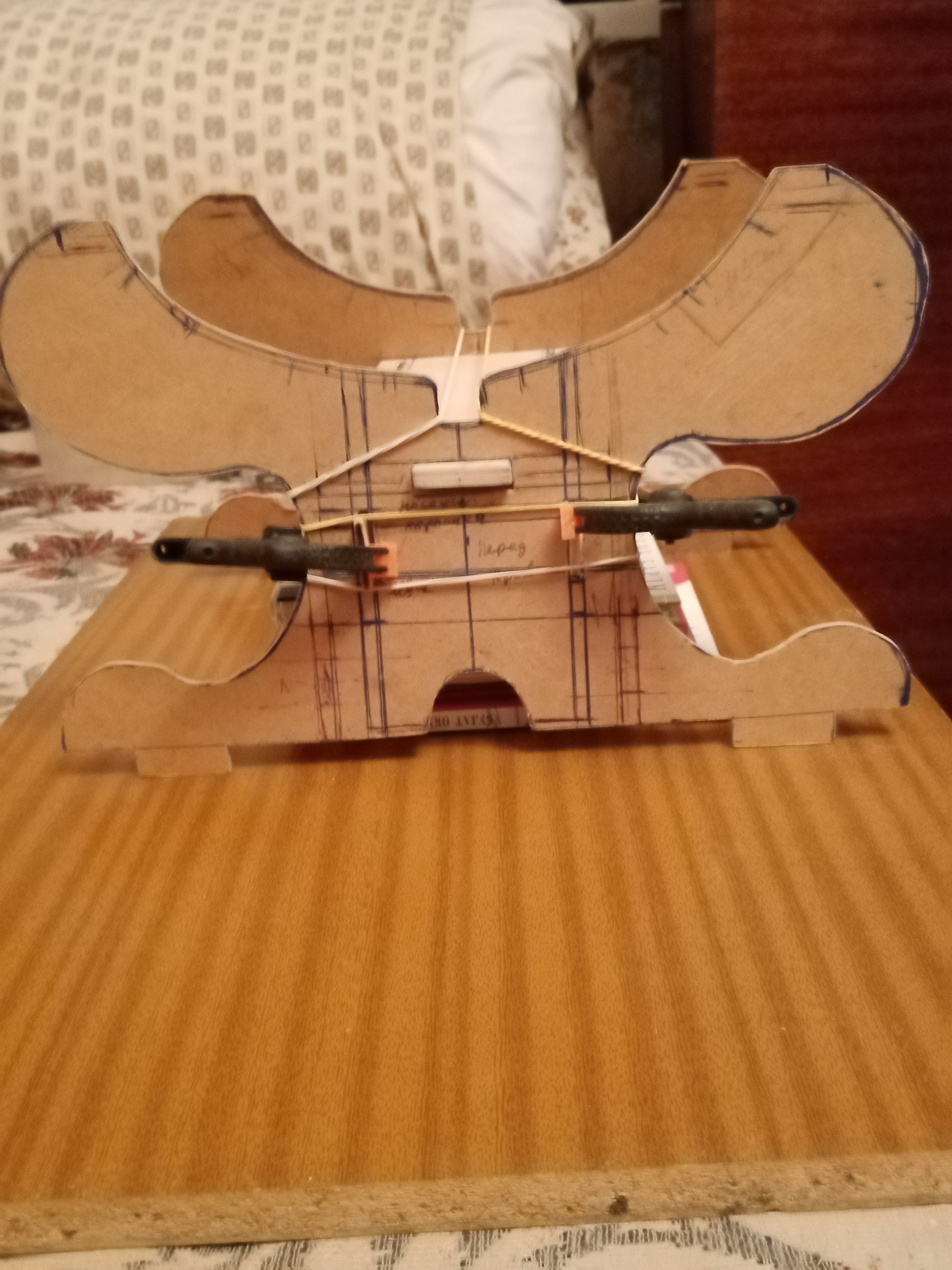

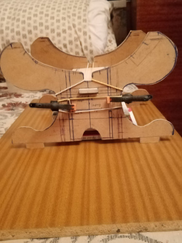

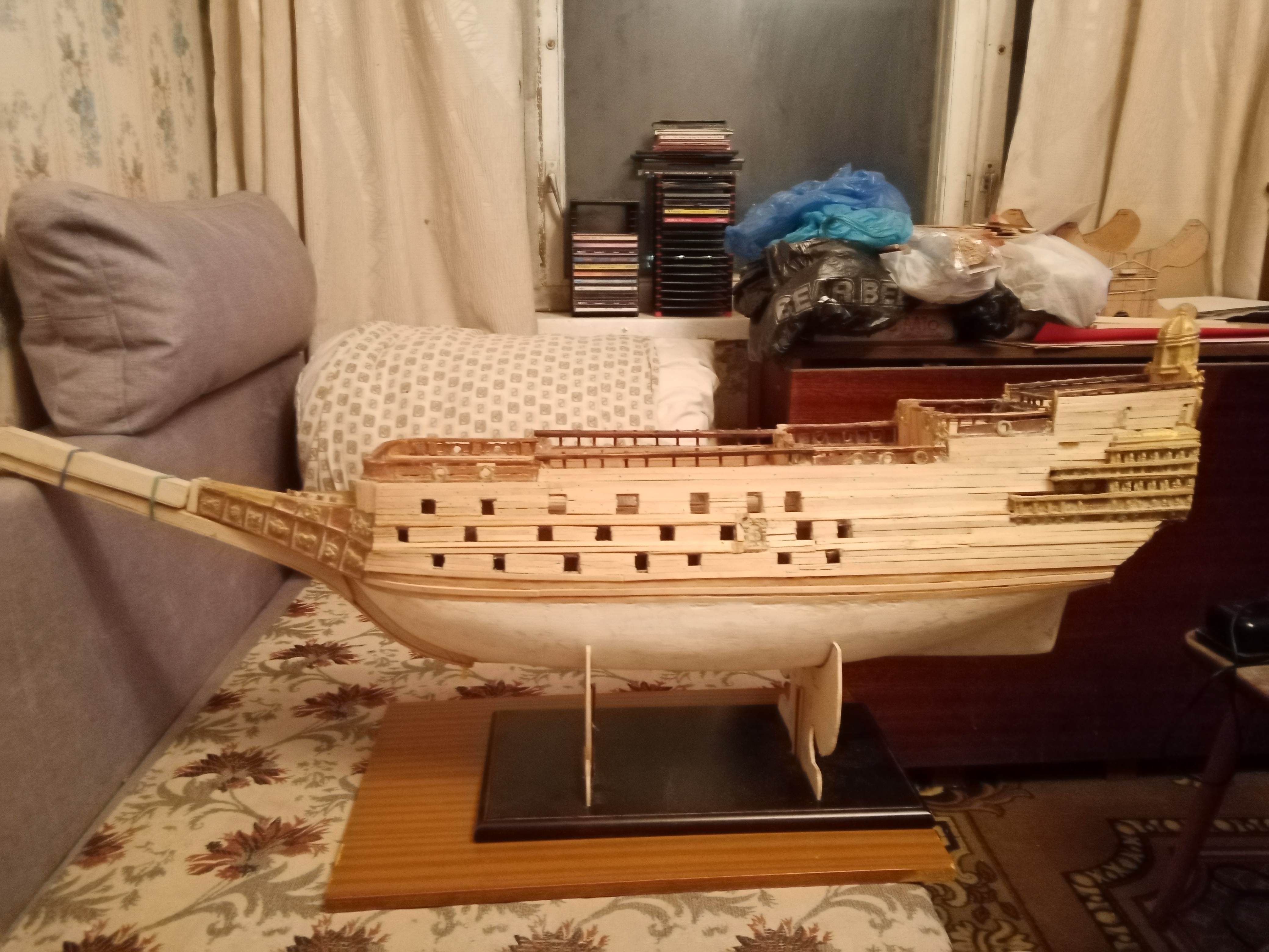

вот мои фото о постройке черновой подставки с креплениями между ножками - кильблоками - ножки из оргалита выпилиные, а крепления - соединения между ножками из фанеры выпилил , черновые с уважением Юра
- Сообщения: 278
- Откуда: Не определен
- Благодарил (а): 166 раз
- Поблагодарили: 118 раз
В принципе сделано аккуратно, но собирать подставку как черновую это лишняя работа.
Даже если и из оргалита выпилины некоторые детали то их как минимум надо делать толще в два раза и полностью обклеивать доступным шпионом, цвет шпона надо подбирать в цвет корабля или темнее, отклеивание полностью это оклеить и торцы фигурных деталей, так же фанерные детали между фигурных тоже надо оклеить шпионом, отшлифовать аккуратно и покрыть матовым лаком, также нужна и нижняя доска подставки в том же цвете что и всё остальное.

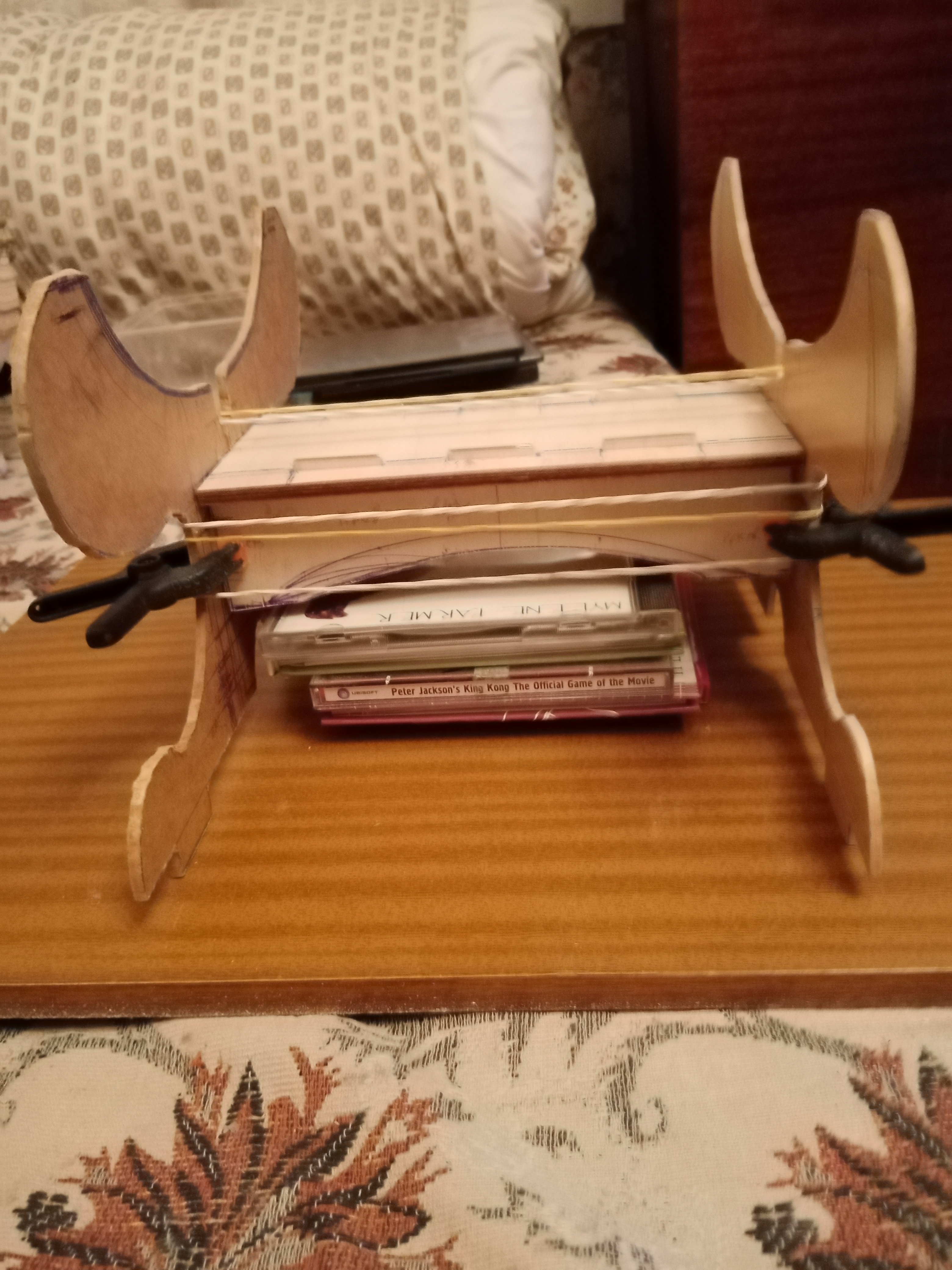

Здравствуйте уважаемые моделисты и участники форума о постройке корабля - Повелитель Морей - Здравствуйте уважаемый Алексей Владиславович Пономарев , вначале делается черновая подставка - ножки - кильблока и перекладины - планки для соединения и крепления в внутри ножек - кильблоков , ножки - кильблоки и перекладины соединения служат , как лекало и на сухую без клея подгоняются под корпус корабля - под охват к корпусу и по этим лекалным ножкам - кильблока и планкам соединения, как на картонной подставке к карточному корпусу корабля из магазина - Леонардо - корабль - Проклятие королевы Анны пирата чопной бороды - по этой копии картонной подставки - ножки - кильблока и сама площадка под эти ножки , делаю свою копию подставки с ножками - кильблоками и саму площадку под эти ножки - кильблока
Из фанеры , вначале ножки - кильблоки из оргалита , как лекальные ножки - трафарет подгоняется под корпус обхвата корабля, п потом обрисовывать на фанере 8 млм и выпиливать , шлифовать шкурником наждачной бумаге и надфилями , а потом красить акриловой краской Чорного цвета и покрывать маслом чорного цвета , ножки - кильблоки и саму подставку - площадку овальную с изгибом , иэс уважением Юра

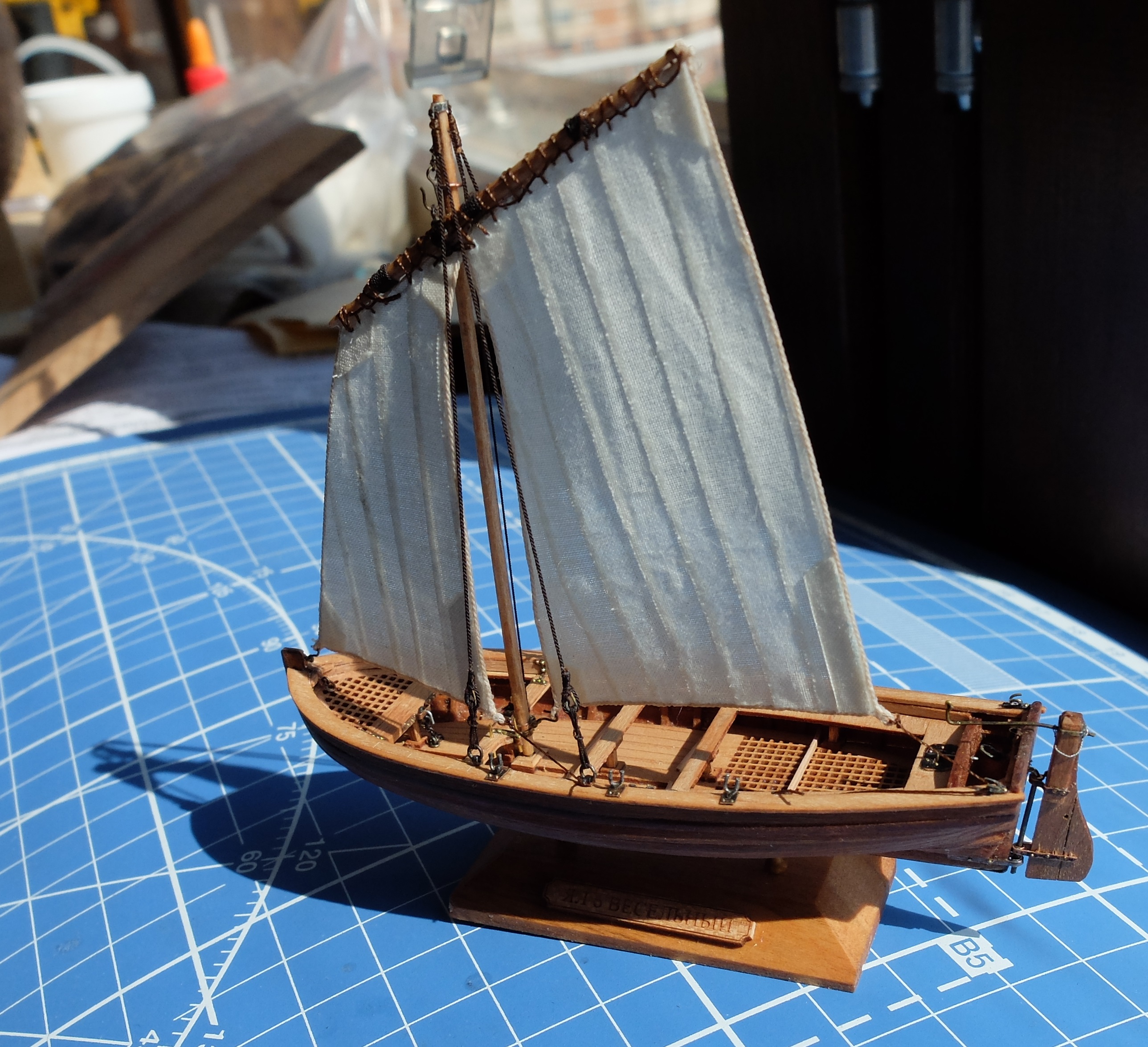

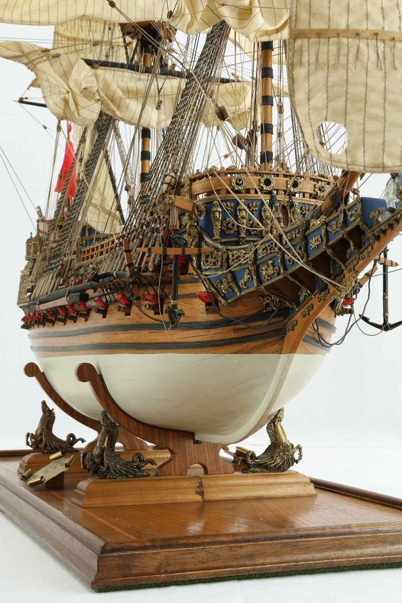

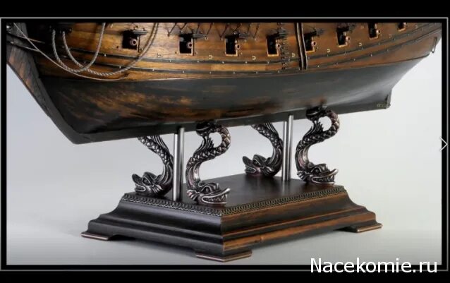

Вот пример достойной подставки, даже без металлических дельфинов у каждой ножки

У тебя слишком большая, между собой соединить можно небольшими рейками но для этого каждая ножка должна быть толще чем толщина одного листа оргалита

Причем это именно модель твоего корабляАлексей Владиславович Пономарёв писал(а): ↑24 янв 2023, 22:06 The Sovereign of the Seas - English.jpeg

Здравствуйте уважаемый Алексей Владиславович япономарев , фото которые Вам выслал - это черновая копия - ножки - кильбоки и сборка перемычек мнжну ножками - кильблоками , по этим лекалным черновым ножкам - кильблока вначале подгоняется на сухую без клея вся сборка ножек и перекладин под корпус своего корабля - Повелителя - только потом эти ножки - кильблоки обрисовываются на фанере - 8 млм и перекладины - перемычки между ножками и крепления снаружи возле ножек из фанеры , извините не удаётся Вам отправить эти фотографии - картонной подставки с ножками кильблоками , есть в магазине - Леонардо - в продается в коробке - картонная сборка без клея - картонный корабль - Месть королевы Анны пирата черной бороды - из фильма о - пираты Карибского моря - найдите в интернете название этого корабля и сборка картонного корабля, мне эта картонная подставка с ножками - кильблоками нравиться и хочу сделать себе такую подставку с ножками - кильблоками для своего корабля - Повелитель Морей - из фанеры - 8 млм, и саму подставку - площадку из фанеры - 12 млм копию картонной подставки м уважением Юра

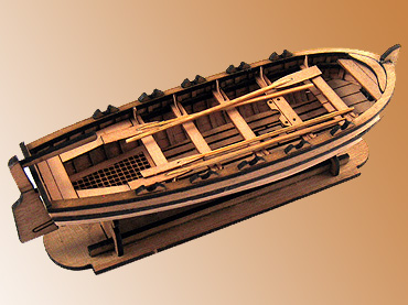

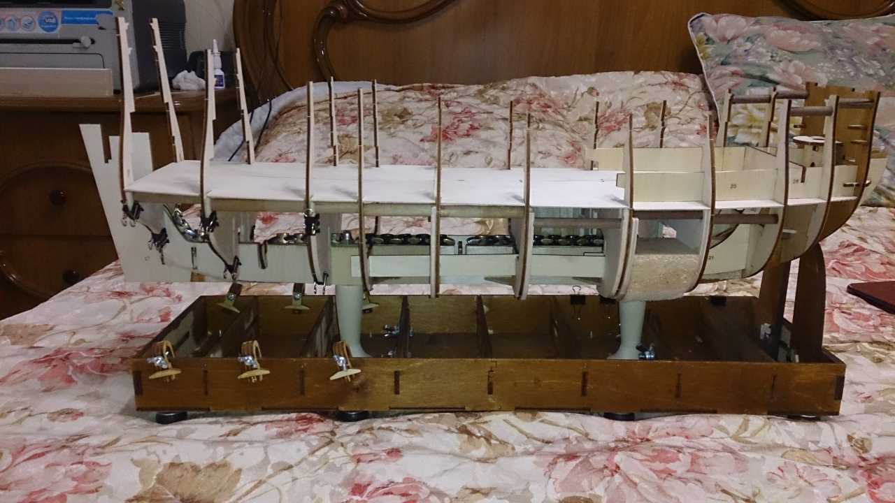

Есть еще присланная от Деагостини подставка с ножками - кильблоками, подставку - площадку для ножек - кильблоков оставляю, а ножки - кильблоки делаю свои такие как на присланных моих фото - подставки - ножки - кильблоки для этой подставки с уважением Юра

Согласен. Подставка красивая. Легкая, не перегружает и не загораживает модель. Не то что уже 2 года делает Юра. Ему понравилась эта подставка, но по моему она откровенно неудачная. Тяжело смотрится, громоздкая, корабль просто прячется за ней. Но, хозяин барин. Правда что касается например меня, то я никогда не делал черновую подставку. Подгонял сразу под корпус, а потом выравнивал высоту, и оформлял подставку. Ну, неделя работы. Правда сейчас я не делаю уже подставок такого типа. Достаточно столбиков, или подпорок наподобие настоящего стапеля того времени. И просто, и красиво, и модель вся навиду. А за фото спасибо. Такой подставки в моей коллекции нет.Алексей Владиславович Пономарёв писал(а): ↑24 янв 2023, 22:06 The Sovereign of the Seas - English.jpeg

Вы прислали из интернета, подставку с ножками - кильблоками, и металлическими дельфинами по бокам ножек, на фотографии подставка к корпусу корабля - Повелитель Морей - подставка симпатичная, но для моего корпуса - Повелитель Морей - немного слабовата, нет в внутри ножек - кильблоков - пустое пространство, нет перегородок которые удерживают подставку и ножки - кильблоки , корпус корабля большой и с мачтами на корпусе корабля и с парусами и реями будет тяжеловат, есть у меня фото , похожей на Вашу подставку с ножками - кильблоками, неудается явам отправить с телефона на сайт сборки корабля, такие ножки - кильблоки подходят на другой корпус корабля - корабль - Феникс , корабль - Авось - , шлюпка - баркас - Ял - 6 шестивесельный , вот такая шлюпка, и подставку - площадку к ножкам - кильблокам можно сделать для этих 2 кораблей и шлюпки - Ял - 6 , а другую фотографию прислал - фото - картонного корабля вместе с картонной подставки с ножками - кильблоками - корабль - Проклятие Королевы Анны пирата черной бороды - из одноименного фильма - о пиратак Карибского моря - со всеми частями серии, мне понравилась эта картонная подставка с ножками - кильблоками и сейчас делаю себе для корабля - Повелитель Морей - пока на оргалите вырисовываю копию ножек - кильблоков и выпиливаю лобзиком , что бы не портит фанеру для этого, делаю черновые ножки , как лекало и подгоняю к своему корпусу корабля, перекладины которые внутри ножек , выпилил из фанеры, для крепления ножек к подставке и к корпусу корабля , подогнал ножки как лекало можно их обрисовывать на фанере 8 млм и выпиливать, вместе креплениями к ножкам , с уважением Юра

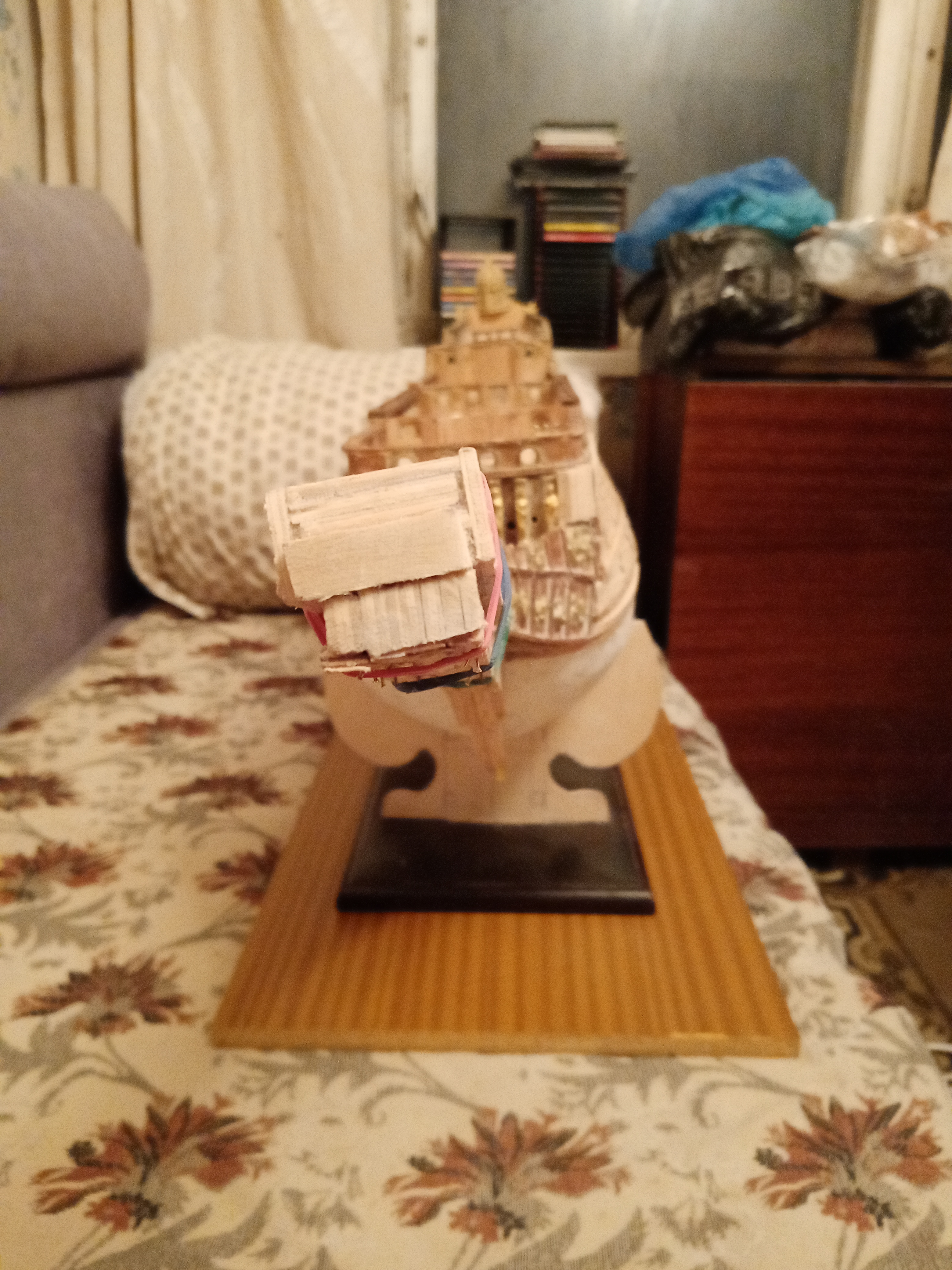

Здравствуйте уважаемые моделисты и участники форума о постройке корабля - Повелитель Морей - продолжая свою постройку подставки к своему кораблю - Повелитель Морей - по этой фотографии картного корабля - Проклятие королевы Анны пирата черной бороды - по копии картонной подставки , выпиливаю на оргалите - черновые ножки - кильблоки , носовой части корпуса корабля и кормовой части корпуса корабля , подгоняю надфилями образ - обхвата к корпусу корабля , решил пока из оргалита ножки - кильблоки обеи выпилить и подогнать, как лекальные ножки - образ и по этим лекалом обрисовывать на фанере - 8 млм и выпилить и дополнения к ножкам , как на картонной подставке и площадку к ножкам профиль выпилить такой из фанеры , с уважением Юра

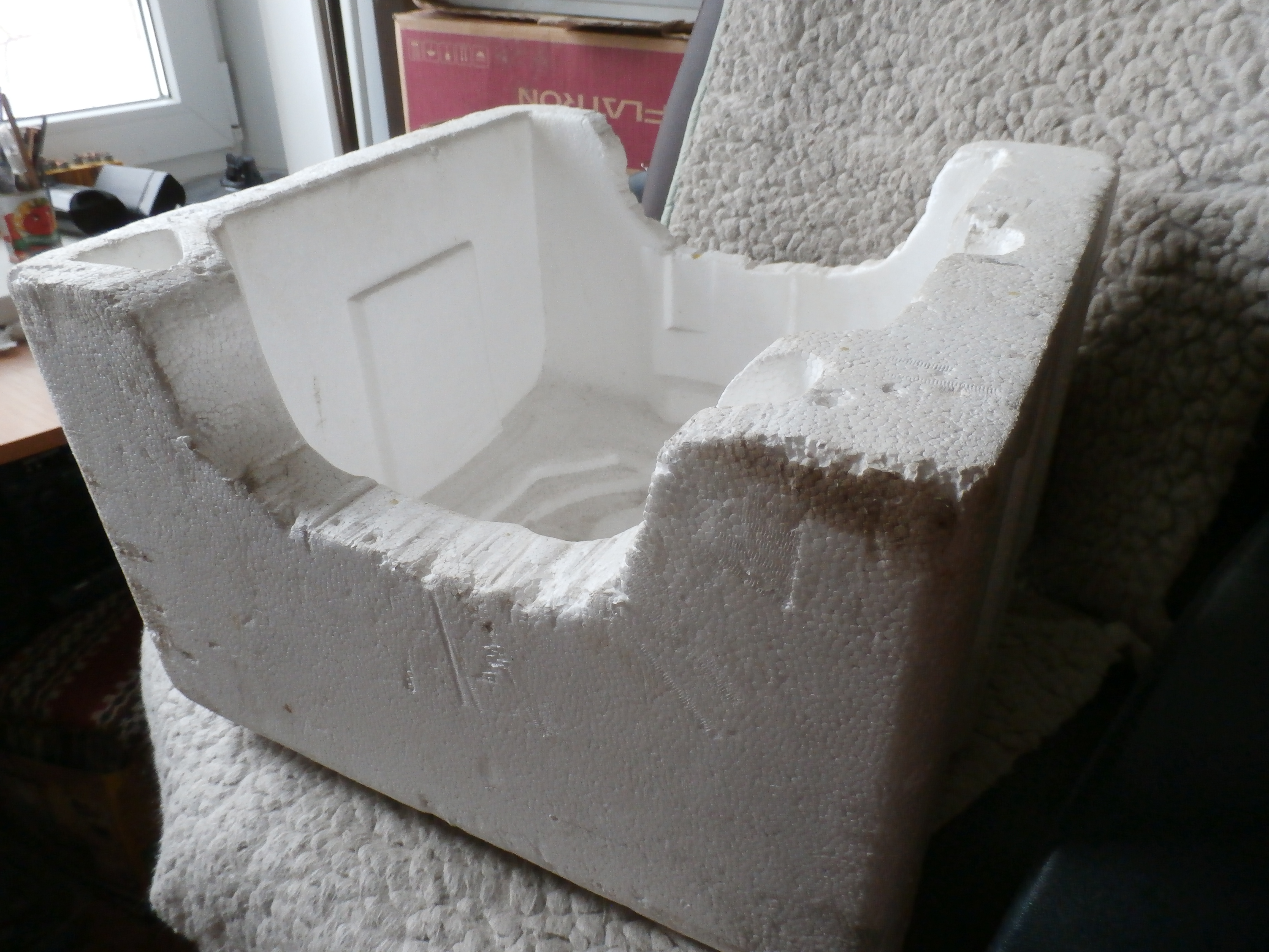

Подсказываю вам такой вариант рабочей подставки. Это пенопластовая упаковка из под двигателя бензокосилки травы. Для строительства модели очень удобная. Ножом вырезают на стенках пенопл. коробки две выемки и в них помещают модель. Пенопластиковые стены коробки не оставляют следов на бортах модели. Модель уютно располагается внутри коробки. Все сооружение очень устойчиво, но для строительства модели на столе очень удобная. Подумайте. такая подставка конечно не для выставки, но я думаю вам еще до окончания строительства далеко. Когда уже построите свой корабль, тогда уж можно будет думать и о нарядной , парадной подставке ?!!

Точно такая же у меня сейчас для Баунти стоит, до этого Батиста на такой стояла, работает шикарно, даже есть куда вовремя работы ножичек или сверлышко воткнуть, может иголку с нитками для такелажакерва писал(а): ↑27 янв 2023, 13:49 Юрий здравствуйте!
