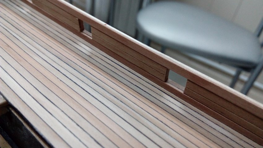

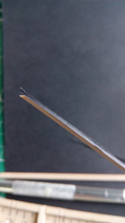

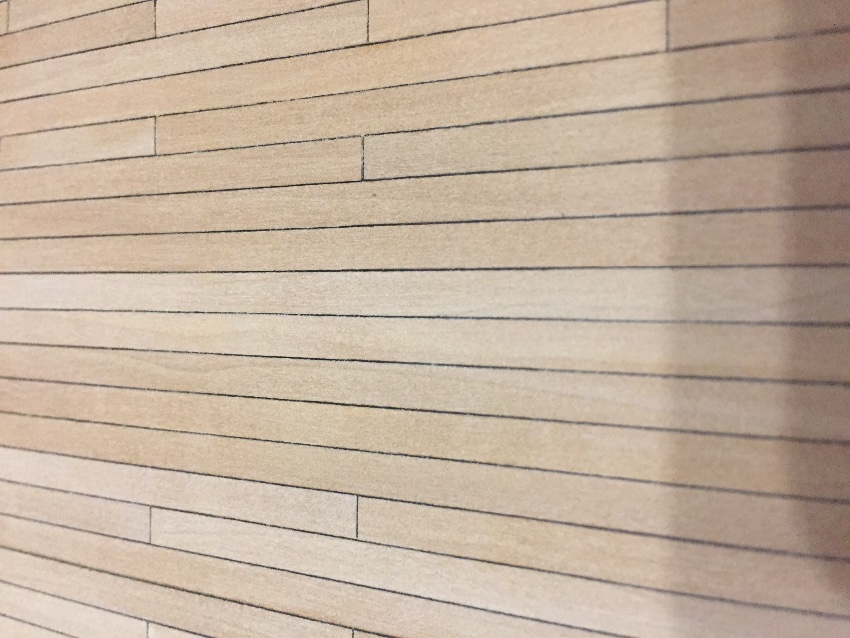

Сообщение Анатолий Осипов » 29 окт 2017, 11:56

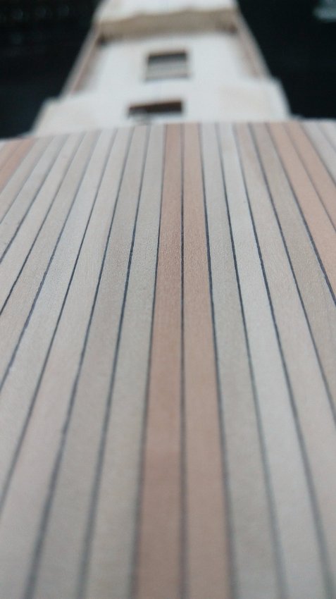

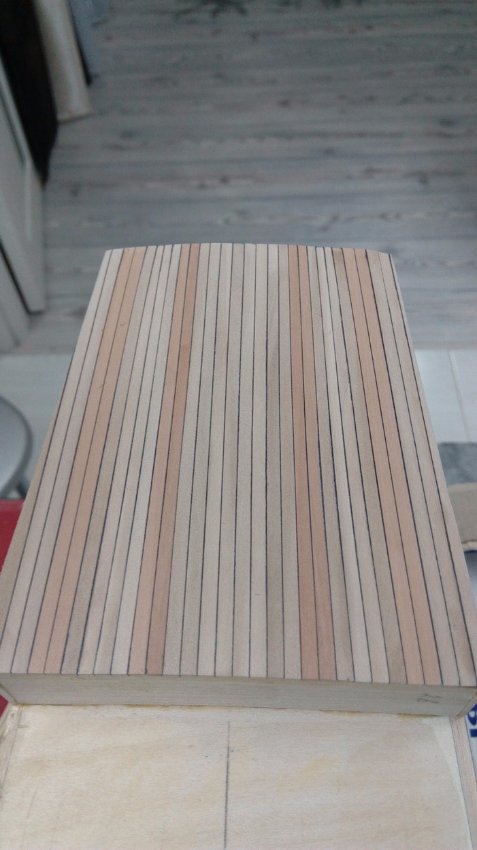

Сделал первую палубу, ют...не без косяков конечно, но пока приемлимо..
Делал рейками с черной бумагой. Рейку приклеивал на ребро на бумагу, обрезал под корень...
Результат пока не покрыт маслом..

Сообщение Анатолий Осипов » 29 окт 2017, 14:24
мдя..плохо проконтролировал цвет реек. Получилось аж 3 цвета. Наверное нужно переделать...

Анатолий Осипов писал(а): ↑29 окт 2017, 14:24 мдя..плохо проконтролировал цвет реек. Получилось аж 3 цвета. Наверное нужно переделать...
Может для сравнения с изолентой попробуете. Я пробовал и так и так с изолентой лучше получилось.
С уважением. Александр
Сообщение Анатолий Осипов » 29 окт 2017, 15:03
Дело не в изоленте или бумаге. Проблема именно с подбором цвета реек. Немного поленился - результат не заставил себя ждать. Ну да ладно... За то теперь точно знаю как и что делать. Учту при повторе.
Попробуйте те что самые светлые, маслом покрыть пожирнее, более темные-совсем чуть чуть повтирать, может контрастность уменьшиться
Сообщение Анатолий Осипов » 30 окт 2017, 00:38
vlad29 писал(а): ↑30 окт 2017, 00:26
не не не.. однозначно ободрать. К тому же есть другие, более значимые косяки. Так что первый блин.. Дальше буду тренироваться))

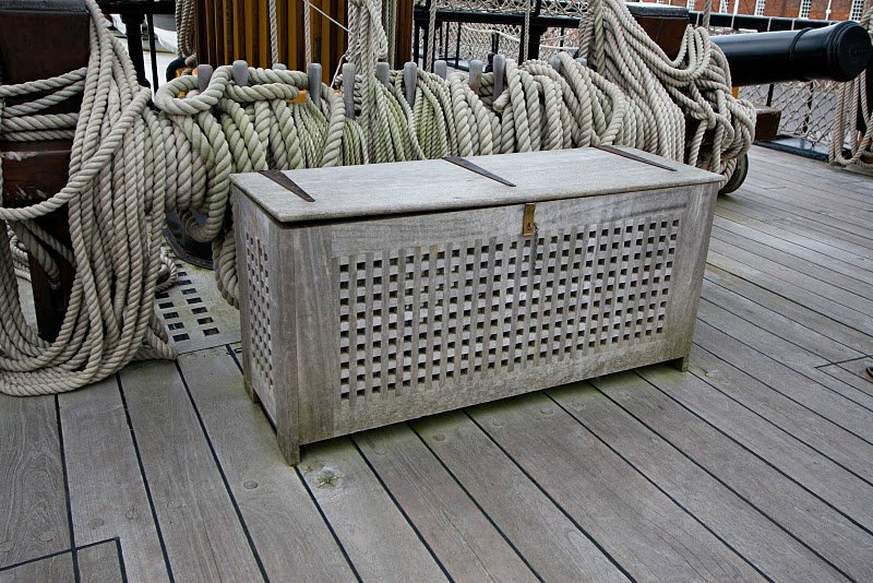

3.Выделяя отдельными рейками полосы на палубе, Вы, если не ошибаюсь, не стремились сымитировать некие карлингсы. Решение было принято исходя из эстетических соображений. Поэтому оставлять их или нет и красиво ли это будет смотреться на модели - решать только Вам.
Если уж совсем стремиться к достоверности - то палуба должна быть невзрачной, как на фотографиях существующих парусников. В любом случае вкрапление планок других не очень контрастных оттенков в хаотичном порядке не помешает.

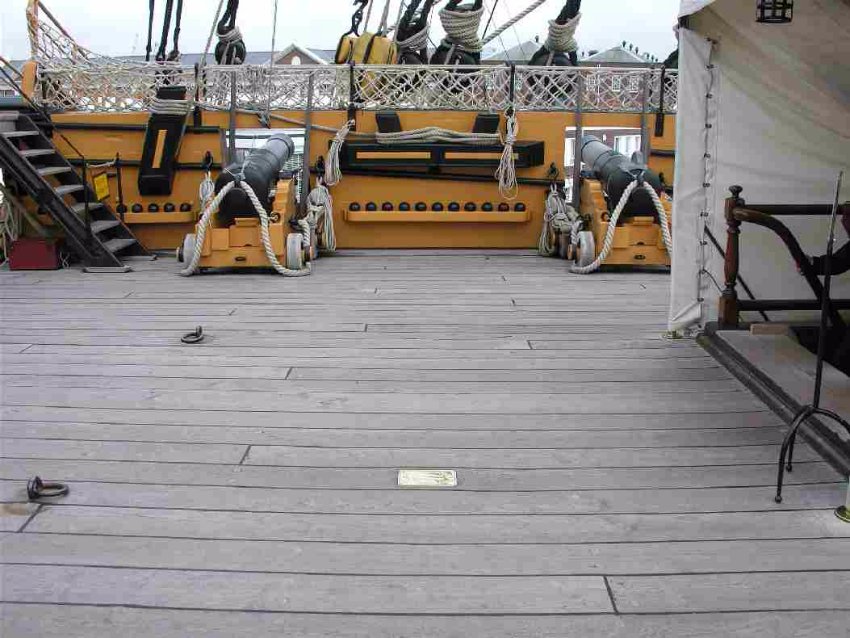

Адмиральская доска на Виктори
"Кривая" раскладка палубного настила на ней же
P/S/ Повторюсь: все, что пишут на "зеленом", нужно перепроверять в источниках. Никто из "знатоков" СОС не делал, серьезно по этому уникальному кораблю материал не собирал.

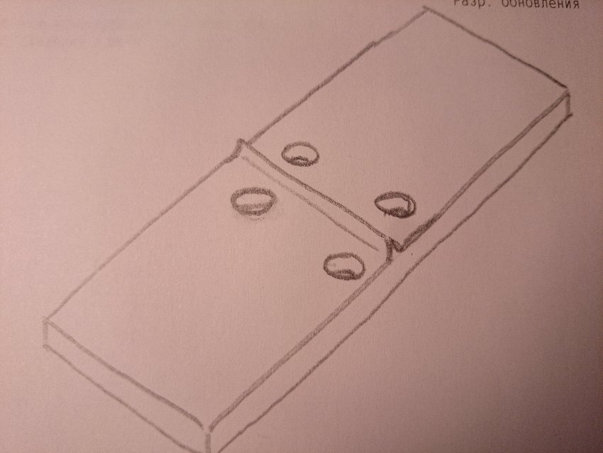

Анатолий Осипов писал(а): ↑06 сен 2017, 15:46...Остается только отработать метод, с помощью которого нужно будет засверлить много сотен отверстий очень точно и ровно...
Прошу прощение за "встрятие" в тему, просто пришла мысль-идейка по поводу давнишней цитаты Анатолия..
Может быть изобразить из какого-то металла вот типа такого кондуктора?
(набросал на скорую руку)
Тонкую и острую перемычку посередине сделать совсем еле заметной, чтобы она только чуть фиксилась на стыке палубных планок. Ну и дальше понятно.. Ширину пластины сделать сразу равную ширине доски...

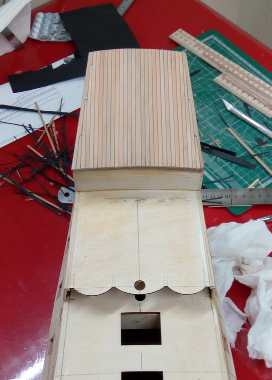

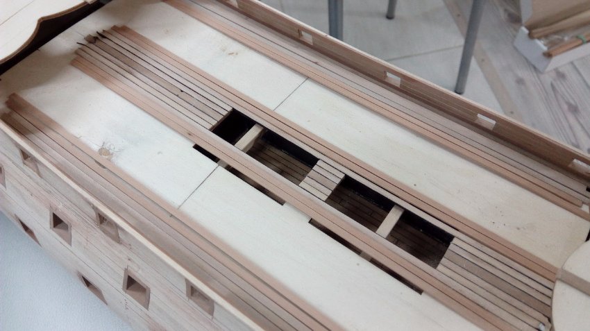

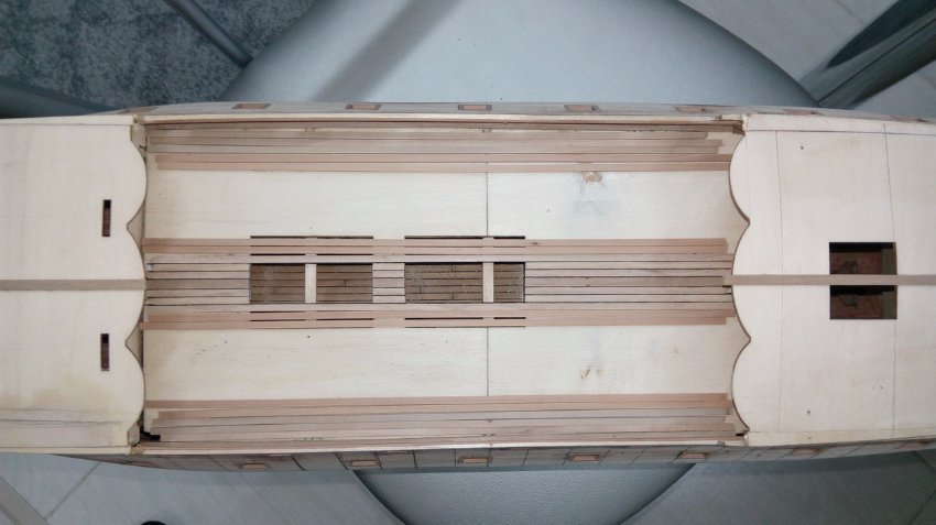

Сообщение Анатолий Осипов » 05 ноя 2017, 11:40
Давно не отмечался.
Творческий кризис небольшой. Дела, заботы...
Сегодня решил сделать снова ют... что-то получилось. Переделывать не буду, ну наффик))

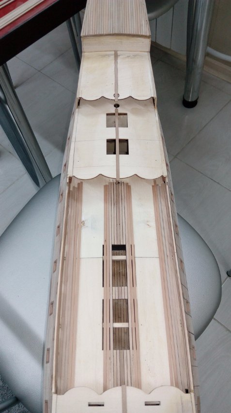

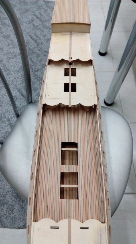

Сообщение Анатолий Осипов » 05 ноя 2017, 13:28
Чот меня сегодня пропёрло))
Начал палубы. Появилась Адмиральская доска. На фото рейки просто лежат, готовлю для укладки...

Анатолий Осипов писал(а): ↑05 ноя 2017, 11:40... Переделывать не буду, ну наффик..
Да чего ж тут переделывать-то!?? Палуба хорошо вышла! А лучшее, как известно, враг хорошего. Я бы даже сказал бы - шикарная палуба!

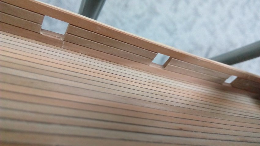

Сообщение Анатолий Осипов » 05 ноя 2017, 17:43
На сегодня хватит....
Завтра циклевать буду.

Сообщение Дон Густаво » 05 ноя 2017, 23:13
Будет ли расшивка по доскам ?
Такая зебра на палубе вижу нравится многим , но это не мой путь...Смотрится не уместно и не исторически верно но ваша стройка вам решать..

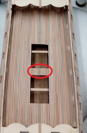

Hook
Сообщения: 203
Благодарил (а): 28 раз
Поблагодарили: 68 раз
Сообщение Hook » 05 ноя 2017, 23:43
Дон Густаво писал(а): ↑05 ноя 2017, 23:13 Такая зебра на палубе вижу нравится многим , но это не мой путь...Смотрится не уместно и не исторически верно но ваша стройка вам решать..
Тоже считаю, что с "зеброй" чуть перемудрено.
И ещё, я бы не стал делать коротыши в перемычке между люками. Вот именно это место в купэ с рустерными решётками можно было выделить по цвету из общей палубы. Но это моё видение.
В целом всё хорошо и ровненько.
