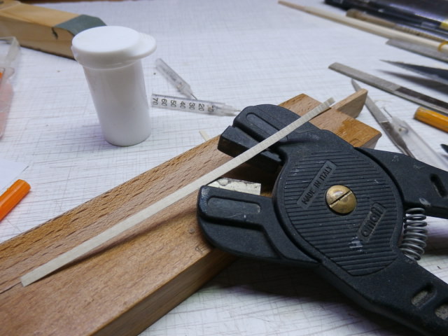

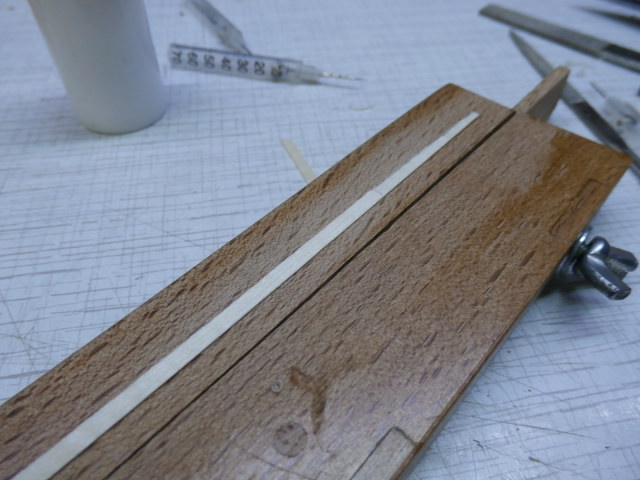

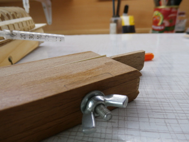

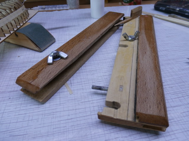

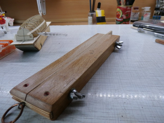

керва писал(а):= ПИНАСС=

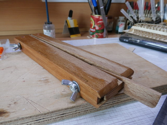

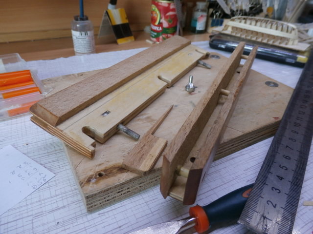

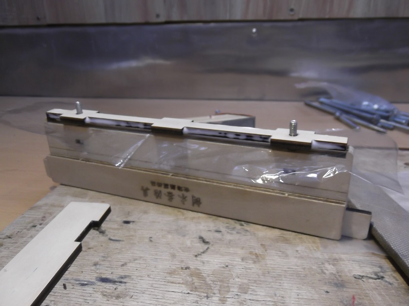

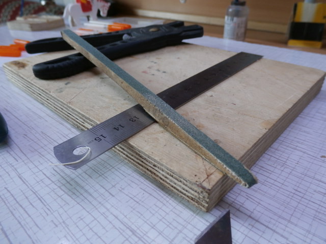

Второй инструмент. У него тоже нет названия. Я его купил в интернет магазине г Владивостока у Юрия.
http://modelshipyard.ru/product/instrum ... nija-reek/ Это две фанерные баклушки, которые стягиваются двумя винтами с барашками. В щель между баклушками вставляешь рейку, можно прямо, можно под углом и выступающую часть рейки наружу у баклушек стесываешь микрорубанком или острым ножом. В результате получаешь скошенную на конце под нужным углом рейку. Или просто зауженную на сколько нужно рейку. Должен сказать сразу идея устройства интересная и нужная, но изготовлен он китайцами из рыхлой фанеры и очень скоро портится и перестает работать. Мне пришлось заменить фанерные верхние панели устройства на досочки ( я предполагаю (абрикосовые) от фруктовых ящиков) Сейчас я доволен Устройство работает, и причем - не плохо! Можно ли без него обойтись? Конечно! Но устройство фиксировано под нужным углом заужает рейку. Можно много раз заужать. Все это сказывается на качестве обшивки модели...
- Вложения
- P3081586.JPG (82.51 КБ) 14120 просмотров
- P3081582.JPG (80.61 КБ) 14120 просмотров
- P3081583.JPG (80.59 КБ) 14120 просмотров
- Сообщения: 3118
- Благодарил (а): 1084 раза
- Поблагодарили: 2129 раз

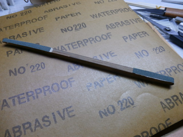

= ПИНАСС=
Ну и третий инструмент. Это узкий "сухарик" для обтачивания ( малкования ) шпангоутов пинаса. 200 мм в длину прямоугольная рейка с 10 мм сторонами с наклеенной на двухсторонний скоч абразивной бумагой с номером абразива в 220. Концы "сухарика" закруглены с одной стороны и сточены под углом с другой...
- Вложения
- P3091606.JPG (82.27 КБ) 14111 просмотров
- P3091598.JPG (80.71 КБ) 14111 просмотров
Здравствуйте Сергей.
Классная цацка для обрезания реек. Такую ни где, ни видел. Надо себе сделать.
В связи с этим, у меня вопрос. Если вы заложили рейку по волокнам- понятно. А если против волокон, какой срез, ровный,или есть сколы? Понятно на широких, толстых планках. А вот на шпоне как себя ведёт?
Евгений.
Евгений.

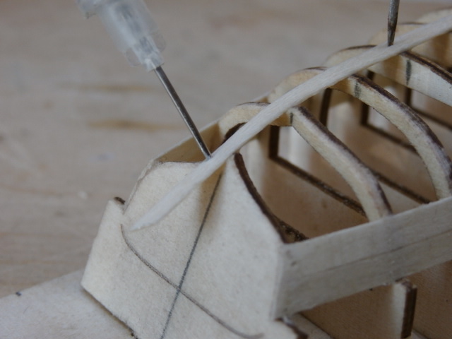

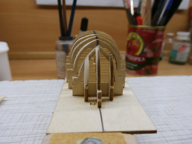

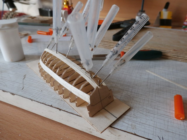

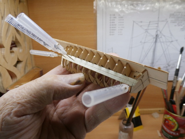

= ПИНАС=
Продолжение. Суть малкования заключается в подготовке места на шпангоуте, что бы рейка обшивки легла с "комфортом". На острой грани шпангоута клей не сможет удержать рейку обшивки, поэтому нужно сточить эту грань и подготовить это место под тем углом, под которым будет проходить в этом месте рейка обшивки. Сложность вопроса в том, что грань шпангоута полностью стачивать нельзя. Иначе изменится форма шпангоута и в итоге получатся "провалы" на бортах модели. О малковке я уже писал на 15 стр. своей веточки. viewtopic.php?f=14&t=4582&start=280
Шпангоуты пинасса миниатюрны во время обработки вибрируют и могут осыпаться. Я не стал их обрабатывать клеем. и поэтому. Малковку я в самом начале провел на одном борту, наклеил две доски (рейки) для укрепления конструкции силового набора шлюпки, а уж потом перешел на малковку второго борта. Более двух реек на один борт сразу я не советую. При крисстализации клея, клей высыхая начинает тянуть рейки и по этому лучше всего обшивку вести с одной или двумя ( не больше) рейками на один борт, а затем перейти на другой борт, ну а потом снова на первый...
- Вложения
- P3081578.JPG (82.61 КБ) 14096 просмотров
- P3081573.JPG (81.92 КБ) 14096 просмотров
- P3081577.JPG (77.94 КБ) 14096 просмотров

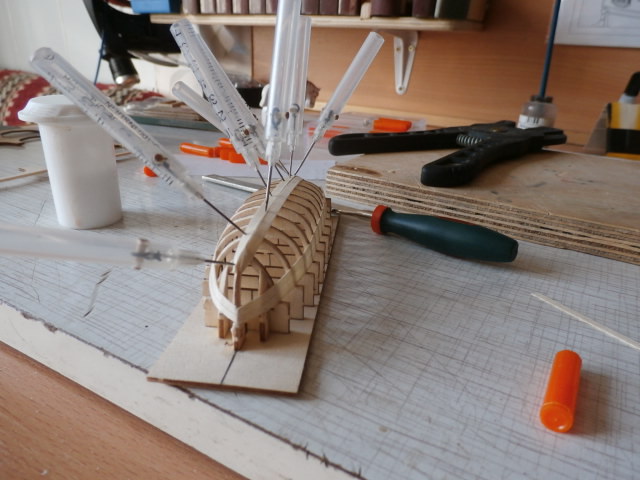

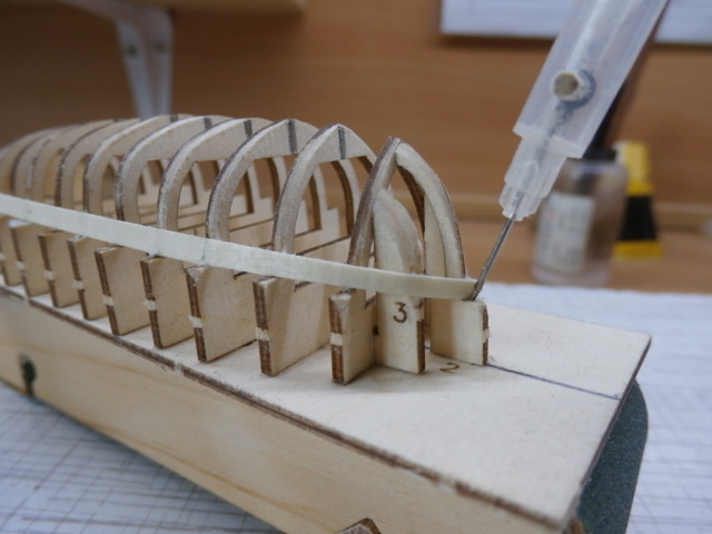

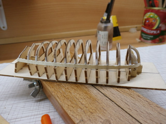

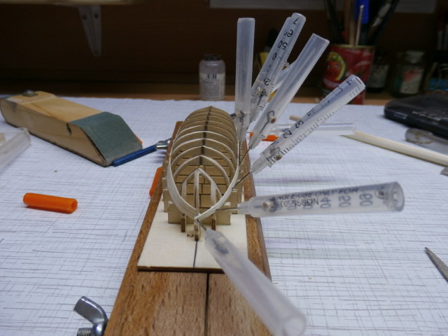

=Пинасс=
Для работы с обшивкой на бортах модели, рейки в сторону носа нужно обязательно зауживать, где то на половину или чуть менее половины ширины рейки. Начало зауживания где то на уровне четвертого шпангоута. Зауженная рейка с срезанной гранью должна наклеиваться в низ так, что бы следующая рейка ложилась на не срезанную " заводскую" грань первой.
Уложив две рейки на левый борт, переходим на правый.
- Вложения
- P3081592.JPG (79.87 КБ) 13236 просмотров
- P3081591.JPG (77.41 КБ) 13236 просмотров
- P3081589.JPG (80.04 КБ) 13236 просмотров

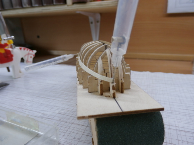

= ПИНАСС=
Закончив с бортами, уложив по две рейки на каждый борт можно переходить к килю шлюпки. Вот сейчас нам поможет наша черта Диаметральной Плоскости шлюпки. Рейки у киля нужно будет ложить с левой и правой стороны наших отметин на низу шпангоутов нашей модели.

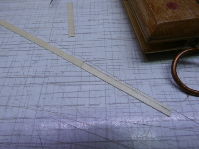

- Сообщения: 3118

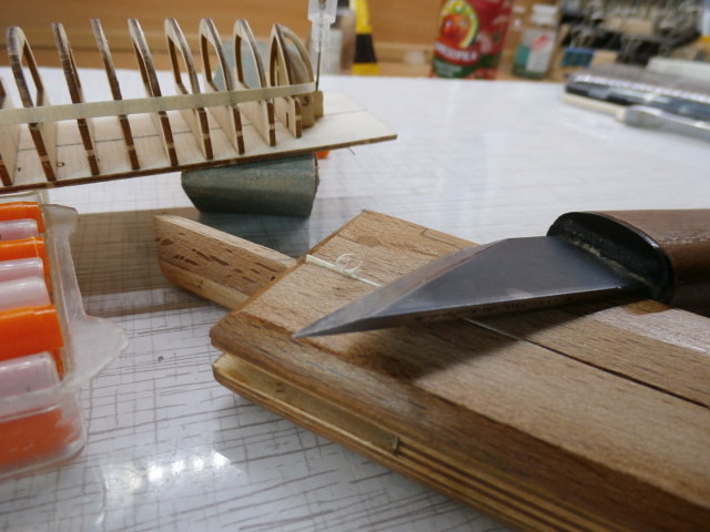

AZET писал(а):Здравствуйте Сергей.
На шпоне тоже прекрасно! Все дело в рабочих, наружных панелях. Абрикос очень твердое дерево, но даже оно снашивается, что уж говорить о обычной мягкой китайской фанере! Я думаю нужно наверное текстолит, но меня устраивает то что есть! Дело в том что винты с силой обжимают заготовку. И потом есть возможность среза ножом, рубанком или даже "сухариком" или напильником, что в любом случае заготовку не испортит!
P.S. На фотографии деревянный клинышек нужен для задачи нужного угла среза.
- Вложения
- P3091607.JPG (80.62 КБ) 13192 просмотра
- P3091608.JPG (81.93 КБ) 13192 просмотра
- P3091609.JPG (81.08 КБ) 13192 просмотра

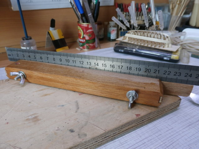

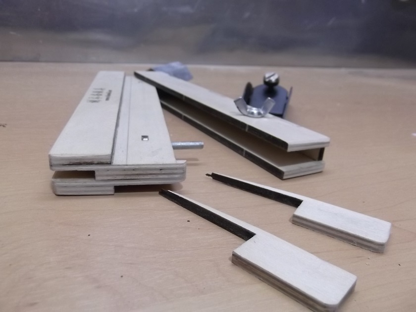

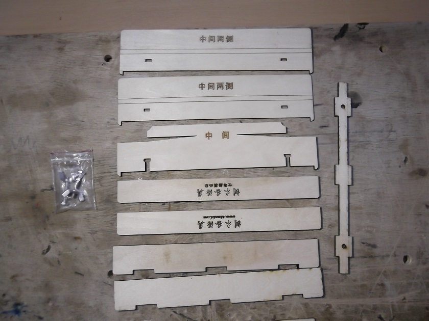

AZET писал(а):Большое спасибо. текстолит для меня проблема, но ясеня и граба у меня полно.
Ну что ж, как вариант тоже хорош. Китайцы этот инструмент продавали в виде нарезанных лазером деталей. Что то в виде набора "Сделай сам!" Перед сборкой я эти детали сфотографировал, возможно фото вам пригодится. Удачи Вам и Здоровья!
- Вложения
- DSCF0590.jpg (180.91 КБ) 13041 просмотр
- DSCF0604.jpg (157.59 КБ) 13041 просмотр
- DSCF0577.jpg (203.74 КБ) 13041 просмотр
