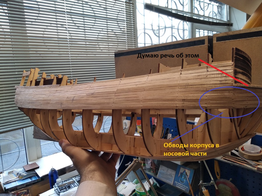

Вы выяснили заметный перепад по высоте от шпангоута черновой обшивки.
От чего он исходит,например-в носовой части корпуса?
А может я не верно задал вопрос?

Сообщение AZET » 22 фев 2020, 18:34
Думаю вопрос возник из за палубы(красным)
Я вот о чём.

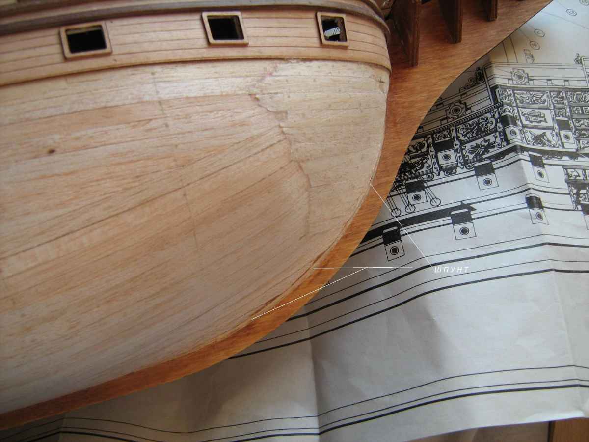

Носовая часть корпуса у деа получается, не знаю как описать,"худой" что ли. По идее обводы корпуса в носовой части должны быть более полные(пузатые). Я клеил планки на торцы шпангоутов, хотя спасло мало. Вообщем носовую часть нужно корректировать. Можно и после черновой.
Вот корректировка от Фомина, там КИТ, у них ситуация лучше чем у нас

По палубе - там тупо и цинично самодельно вырезанная накладная палуба, которая потом будет обточена в соответствии с обводами.
По носовой части... Пока не заметил. Во вторник посмотрю внимательно. Спасибо за подсказку!)

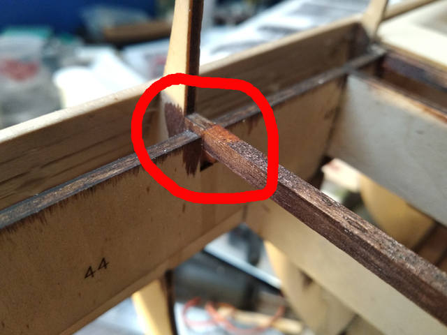

Всем привет! На неделе закончил 28 номер и начал 29. При укладке бимсов возникла вот такая шляпа с одним из них:
Прибыл для консультации германский камрад...
Почесав тыковки решили кардинально срезать половину бимса, да и уложить основу для палубного настила

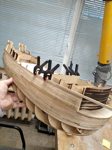

Вот так все выглядит на сегодня:
