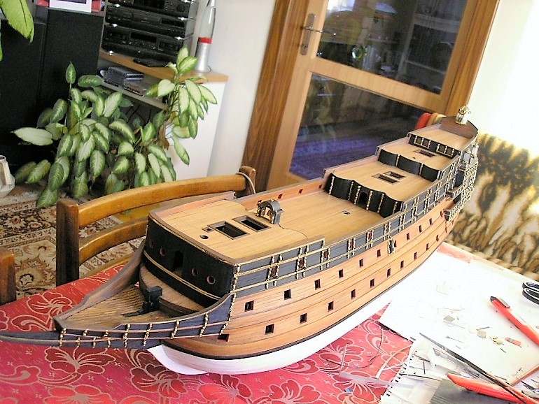

Ещё - люки и шпиль на модели английского корабля 1655 г. (Слева начинается передняя надстройка форкастль)
http://modelforum.cz/download/file.php?id=530927

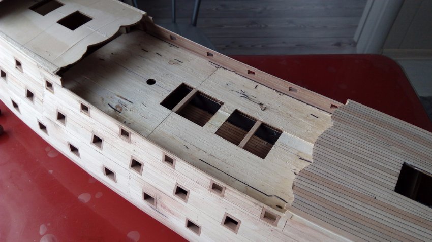

Сообщение Анатолий Осипов » 12 ноя 2017, 02:29
vlad29 писал(а): ↑12 ноя 2017, 02:19
Sniper писал(а): ↑11 ноя 2017, 20:26
vlad29 писал(а): ↑10 ноя 2017, 02:14 Ещё - люки и шпиль на модели английского корабля 1655 г.
Может шпиль то между люков на Повелителе тоже воткнуть? Хотя там шлюпка предполагается, выбрасывать ее уже жалко.
Извините, Анатолий, что в вашей ветке сорим.
Можно конструкцию и местоположения люков немного изменить, сделать как на Принце (как делался вариант ниже)
http://www.papirove-modely.cz/velkynahled/102659
Тогда и шлюпка войдёт.
Примерил шлюпку..
если ее сместить максимально к корме, то один проем рустера она перекрывает.. Между решетками место остается, но невозможно будет работать шпилем. Нос шлюпки почти впритык.
Если сместить максимально к носу, то перекрывает оба люка.

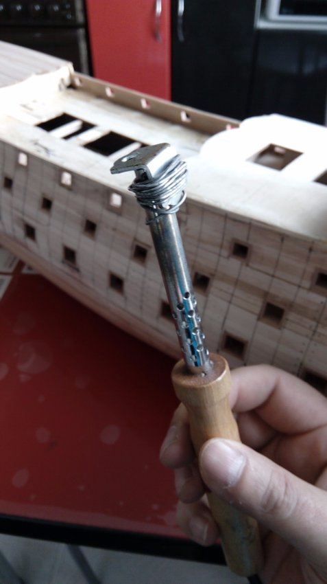

Сообщение Анатолий Осипов » 12 ноя 2017, 07:35
Ободрал основную палубу.. для работы из подручных средств изготовил "утюжок" - к паяльнику проволокой прикрутил уголок металлический. Удобно и быстро.
Сейчас займусь зачисткой. Придется немного повозиться...
