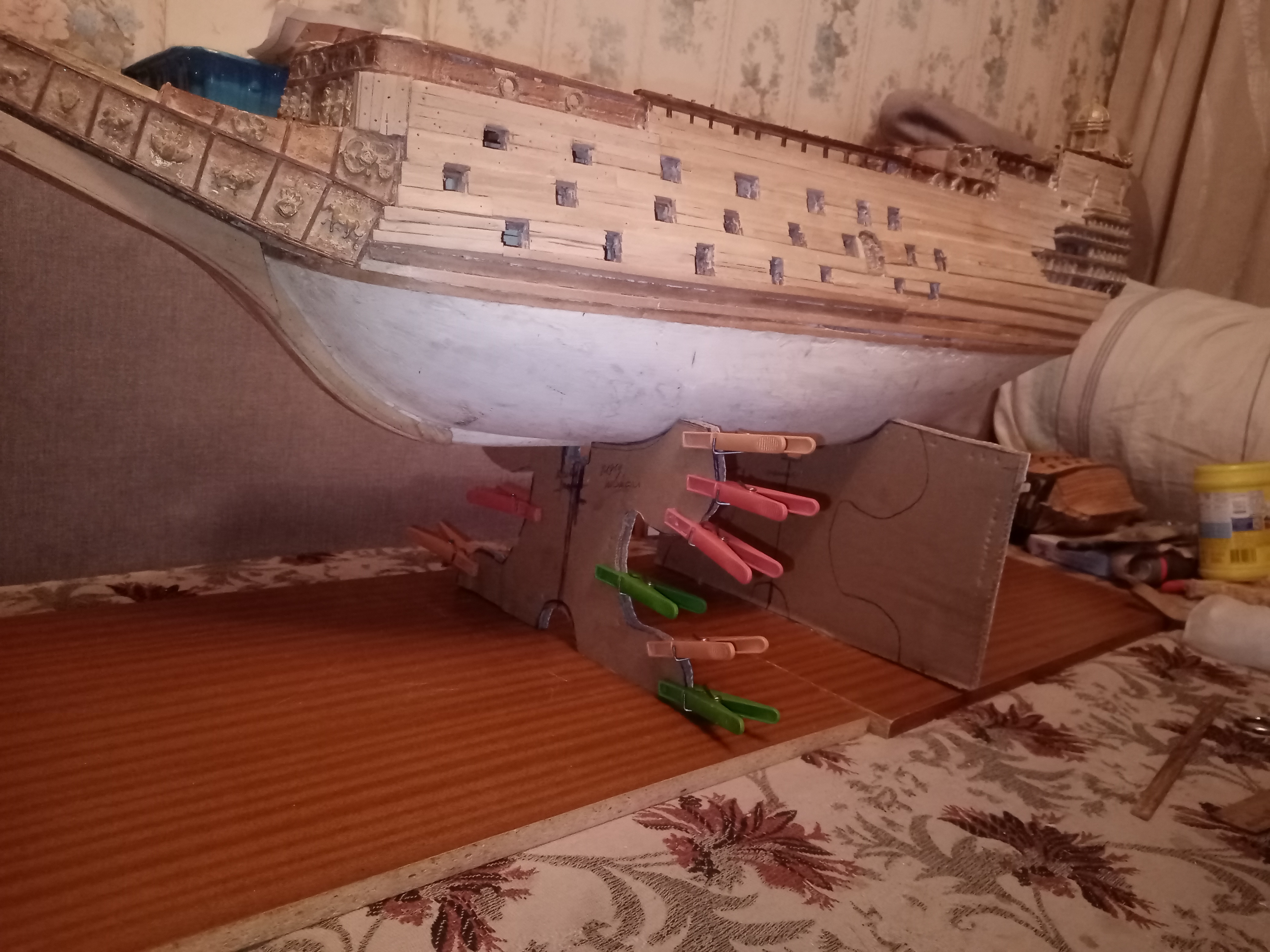

Картонная подставка не выдержит вес всего корабля, т.к. материал хлипкий а сама модель имеет вес и не маленький, для картонной подставки

Это фотография - можно понять - лекальная черновые ножки - кильблоки , когда покупаешь осергзной журнальный номер например - корабля - Повелитель морей - и в журнале находяться детали в фанерном исполнении - толщина фанеры - 3 млм и очередная локальная деталь например - шпангоута вырезанные лазером и отметки нужно только ножом вырезать и лекальный шпангоут вырезается , ч по этому типу из толстого картона выпилил лобзиком - ножки - кильблоки т с помощью пластмассового контура обрисовал серединный - контур обхвата к корпусу, нелулу я тратить фанерный лист и с фанерного листа выпиливать ножки - кильблоки , лучше сделать лекальные - черновые ножки - кильблоки и подогнать с помощью - контура , а потом на фанере - 8млм и фанере - 6 млм выпилить чистовые ножки - кильблоки , обводя ручкой на фанере - контур рисунка локальной ножки - кильблока от толстой картонной локальной ножки - кильблока и 2 фанерные выпилинные ножки склеить между собой клеем ПВА получится толщина ножки - 14 мом , с уважением Юра

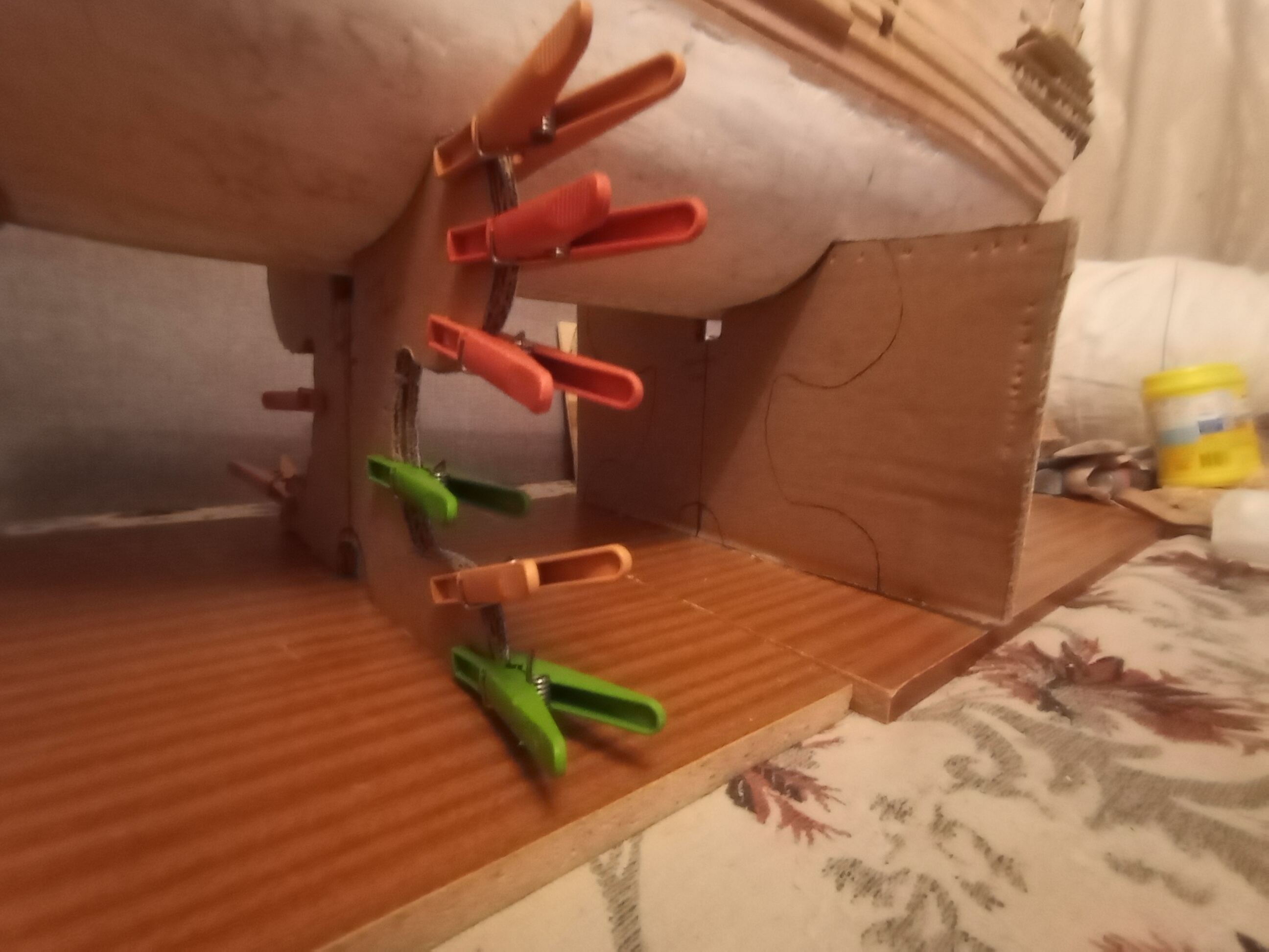

Картонные ножки - кильблока , это как лекало выпилинные лобзиком ножки , а сами ножки - кильблоки делаю из фанерного листа и 2 копии ножки - кильблоки склеиваются между собой клеем ПВА - можно по этому понять сами ножки - кильблоки делаю из фанерного листа и саму площадку - подставку для ножек - кильблоков из толстой фанеры толщина - 12 млм и собираться на нагеля из продольных реек круглые - 2 млм , с уважением Юра

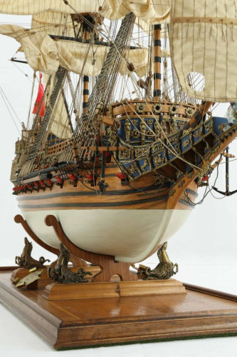

Посмотрим на фото твоей подставки и второе фото, которое у тебя за образец. Подставка на втором фото низкая, приземистая и очень удачно смотрится. Твоя подставка высокая и какая то ну, несуразная. Как ощипанный петух - ноги длинные, сама маленькая. Может на ней и будет стоять модель, это только время покажет. Лично я сделал бы ноги короткие как на первом фото, и увеличил глубину профиля на кильблоках. Ну а про третье фото и говорить то нечего. Классика. Кильблоки почти до ватерлинии, основание довольно толстое, массивное. Классика.
Ну а что и как делать это конечно твоё дело. Лично я лучше бы делал модель, и не тянул резину уже второй год с подставкой. Может так получиться, что подставка будет, а поставить на неё будет нечего.
Подставка высокая, не устойчивая
Подставка приземистая, низкая и устойчивая. Вопрос только в глубине кильблоков - будет ли модель стоять устойчиво.
Классика. Глубокие кильблоки, массивное основание.

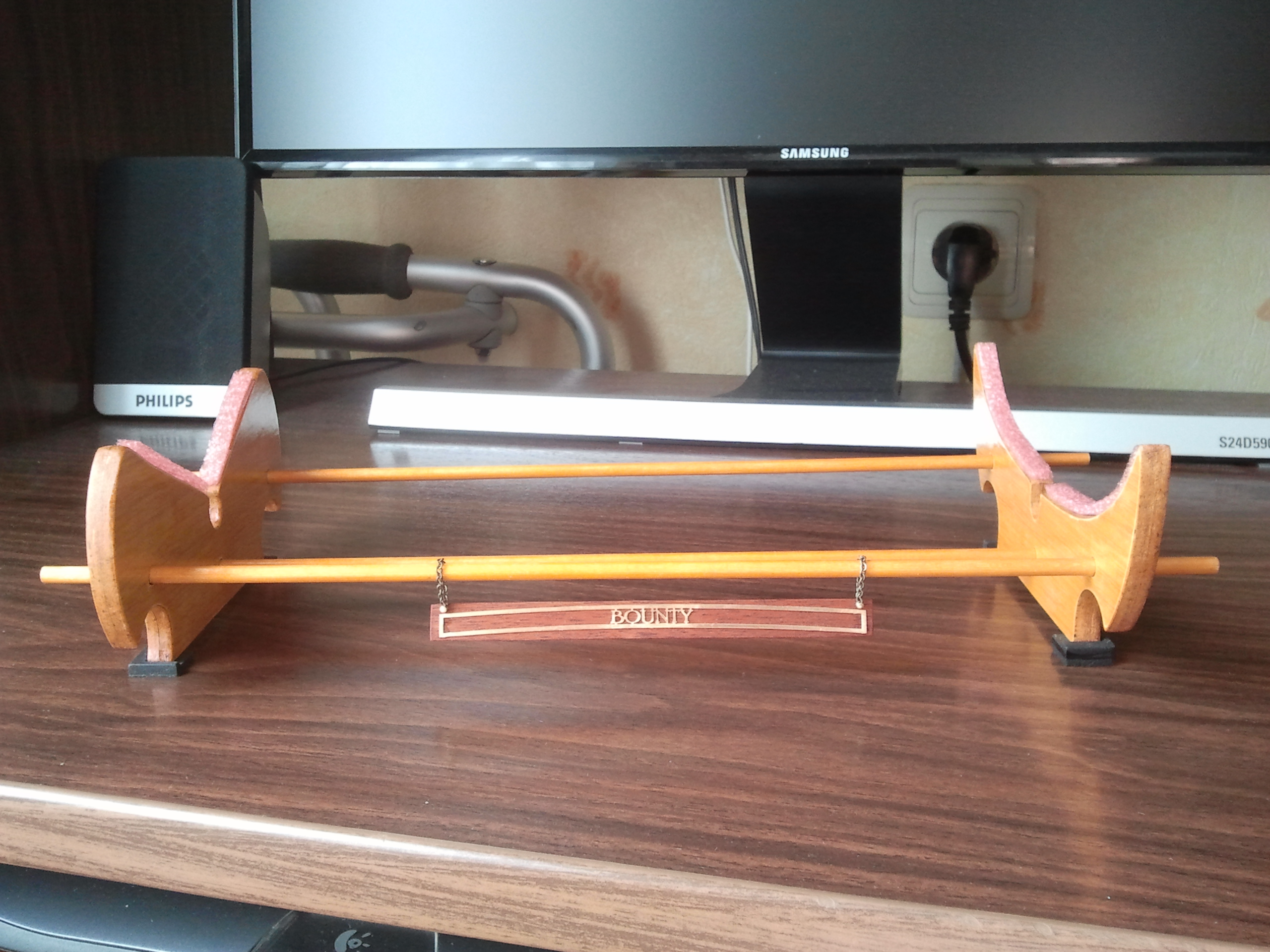

На втором фото подставка для партворка Баунти?
Если убрать центральные балки и кильблоки установить на прямоугольную подставку то будет очень устойчиво

На 2 фотографии подставка от подарка к кораблю - Баунти -, центральные крепления в виде продольных реек , квадратных и круглой рейки дают ножкам - кильблоками устойчивость подставки и устойчивость к корпусу корабля, а на 3 фотографии подставка мне понравилась, устойчиво и низкая посадка килевой основы - килевой рейки корпуса корабля для корпуса корабля как у меня - Повелитель Морей - и можно для устойчивости ножек - кильблоков в средине ножек прикрепить - продольные рейки - квадратные толстые и рейку круглую в середине ножек - кильблоков толстую для устойчивости ножек - кильблоков и устойчивости на ножках корпус корабля в вместе с маслами и парусами и все атрибутики корабля , можно скопировать по этой фотографии ножки - кильблоки и маму подставку и крепления к ножкам с уважением Юра спасибо за пояснение о моей подставки всего хорошего и удачи во всем

От варианта для Баунти взять только кильблоки, рейки убрать за ненадобностью, изготовить из доски толщиной 10-15мм прямоугольную подставку размером 150-180х250-300мм и к ней прикрепить кильблоки с клеем на шканты или на саморезы, будет надёжно и устойчиво

Есть вопрос. Какие размеры Повелителя? Баунти это каботажная калоша, почти с плоским дном и размеры модели прямо скажем небольшие. Поэтому она своим плоским днищем лежит устойчиво. Повелитель имеет совсем другое сечение. Поэтому и кильблоки должны иметь глубокий профиль, чтобы обхватить глубокий и высокий корпус модели, и не дать вывернутся модели. Чтобы она не могла повернуться на кильблоках. А на подставке от Баунти модель держится только за один кильблок, по идее кормовой, потому что нос у Баунти почти плоский.

Алексей Владиславович Пономарёв писал(а): ↑21 фев 2023, 21:58 От варианта для Баунти взять только кильблоки, рейки убрать за ненадобностью, изготовить из доски толщиной 10-15мм прямоугольную подставку размером 150-180х250-300мм и к ней прикрепить кильблоки с клеем на шканты или на саморезы, будет надёжно и устойчиво
Все верно, но профиль на кильблоках нужно углубить и основательно. Чтобы они были глубиной как на третьем фото - почти до ватерлинии. Ну и я бы оставил продольную хоть одну рейку. Я могу показать подставку от Батисты. Сечение корабля глубокое как у Повелителя, и кильблоки глубокие, почти до портов ГАП.
Повторю - Баунти это каботажная калоша, немного переделанная в основном внутренностями. В сечении она осталась плоскодонкой. Поэтому она будет лежать практически на плоскому основании

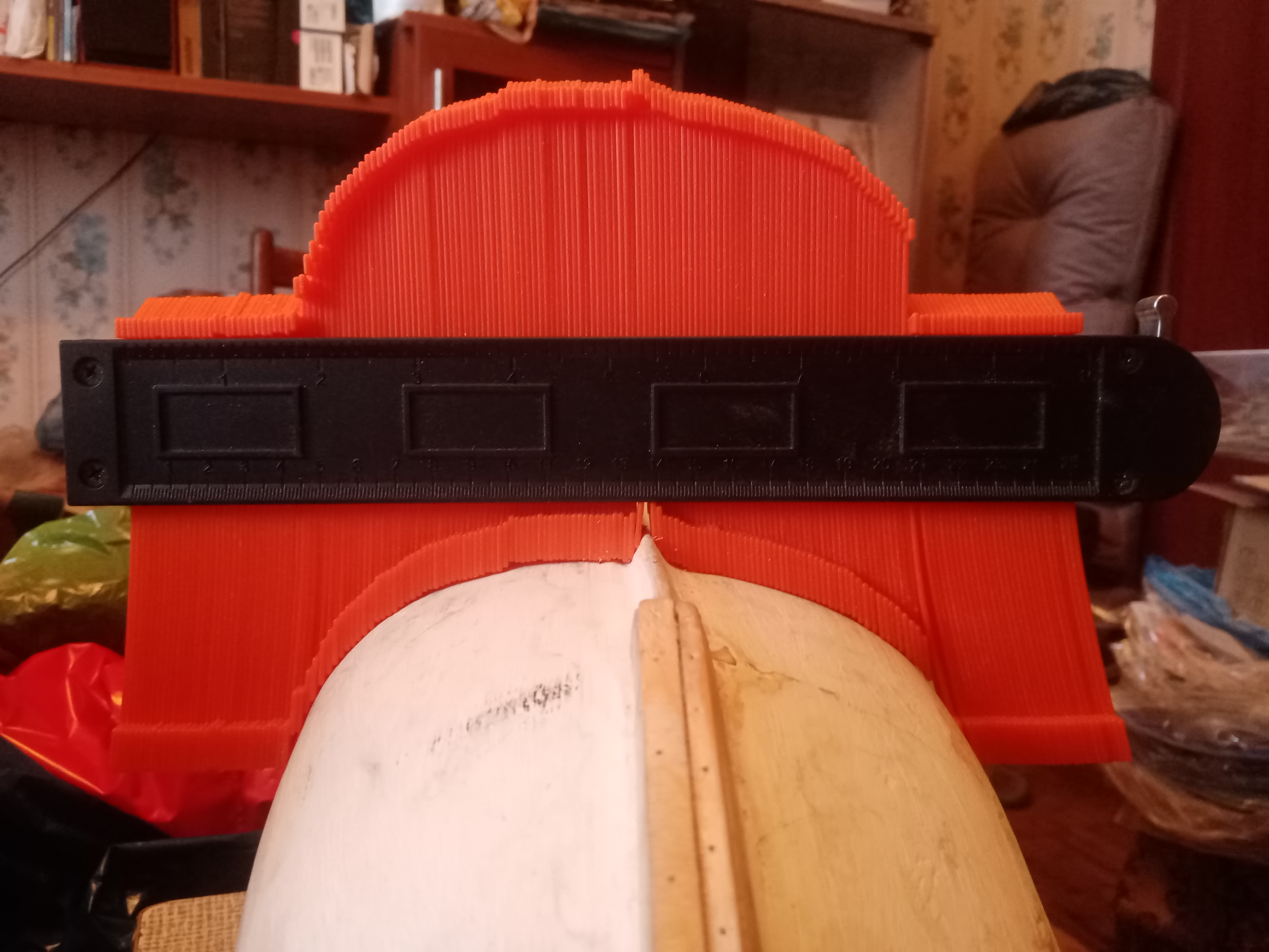

Посмотри пожалуйста мои 3 фото , где корабль сотин на картонных ножках - кильблока, обхват корпусу короткий, у меня контур пластмассовый с короткими вставками , и 2 фото , где поставка от плоскодоного корабля - Баунти - и 3 фото копия моего корабля - корпус - яповелитель Морей , фото взял из интернета , и такую подставку с ножками - кильблоками по этой фотографии корабля будут делать с глубокой посадкой - обхват к корпусу корабля делать на ножках - кильблоках вот эти фото и посмотрите и оних и пишу , межу ножками - кильблоками и корпусом корабля какой размер в млм нужно оставлять для обшитя на ножках - кильблоках - прокладку - фетр и сами ножки - кильблоки делать глубокий обхват к корпусу корабля до ватерлинии корабля , для устойчивой посадки корпус на ножках и чтобы не упал держался ровно с совсеми мачтами и перекладинами и парусами и атрибутикой корабля, вот это меня интересует с уважением Юра

Oldman , я в строительной магазине купил себе набор пластмассовый контур - набор один длинный по горизонтали и рейки в нем короткие , другой короткий по горизонтали и м короткими рейками и обктс зажимом, зажимаешь когда сделал замер и длинный по горизонту и им сделаз замерил на ееревернутом корабле носовой части изгиб - обхват корпуса и обхват доходит только до еощовины корпуса
на этой фотографии сделал из толстого картона рисунок ножки - кильблока по бокам изгиб ножки и в середине ножки изгиб рисунок обхвата к корпусу корабля - носовой части и кормовой части корабля, ещё сделал из гибкой длинной проволоки , замерил на корпусе корабля изгиб - обхвата и носовой и кормовой части до ватерлинии сделал проволочный обхват к корпусу и буду на другом толстом картоне сделать как лекало ножки - кильблока , вначале срисовать от фотографии 3 корпус корабля - ножки - кильблока , изгиб делать от картонной ножки локальной обрисовать обхват серединный ножки добавить от проволочного изгиба полный изгиб, вначале срисовать от фотографии копию ножки - кильблока как на фотографии, меня интересует какой размер от от рисованного глубокого изгиба делать припуск для пространства между ножки - кильблока и корпуса корабля, сто бы можно было приклеить 2 ной фетр сложенные 2 раза , п по поводу контура - чёрный в середине с рисками и желтыми короткими палочками зажимами и зажим боковой для зажима реек, такой ч и купил и им сделал замеры с корабля корпуса носовой и кормовой части
по этой фотографии моего корабля - Повелитель - делаю копию такой подставки с ножками - кильблоками с уважением Юоа

Юра, блин. Я знаю весь инструмент который у тебя есть. Глубины твоего копира из пластмассы не хватает чтобы отметить профиль, и ты сам про это написал. Поэтому я тебе показал как сделать копир, чтобы скопировать глубокий профиль. Неужели не понятно?
Ну, раз ты не хочешь думать, а как попугай твердишь одно и то же, то варись сам в своём супе. Мне надоело пытаться включить тебе мозги.
Тебе не хватает глубины пластикового копира чтобы вычертить глубокий контур модели. Я показал тебе как сделать копир, который сможет это сделать. Но ты включил попугая и в 1001 раз рассказываешь мне сказку про белого бычка. Я её знаю наизусть. Поэтому поймай муху или таракана и рассказывай эту историю им, а мне мозги больше не пудри.

вот мой пластмассовый контур шаблон показал как сделал с помощью шаблона контур корпуса корабля носовой части с уважением Юра

Я прекрасно знаю какой у тебя китайский копир, и знаю размеры этой дешёвки.

Oldman пришлите пожалуйста свою ссылку из вашего облака пожалуйста , помогите пожалуйста можно с своим короткими вставками сделать замер глубокий на моем корпусе корабля , с уважением Юра

1. Ссылку я давал тебе вчера, но ты меня вчера прямо скажем послал, и я ее у тебя стер. Не хочешь и не надо. Больше не дам и вообще закрою доступ.
2. Ты все равно не сможешь правильно ИЗМЕРИТЬ и ПОСТРОИТЬ профиль. а так как меряешь ты глубины недостаточно.
