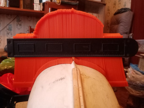

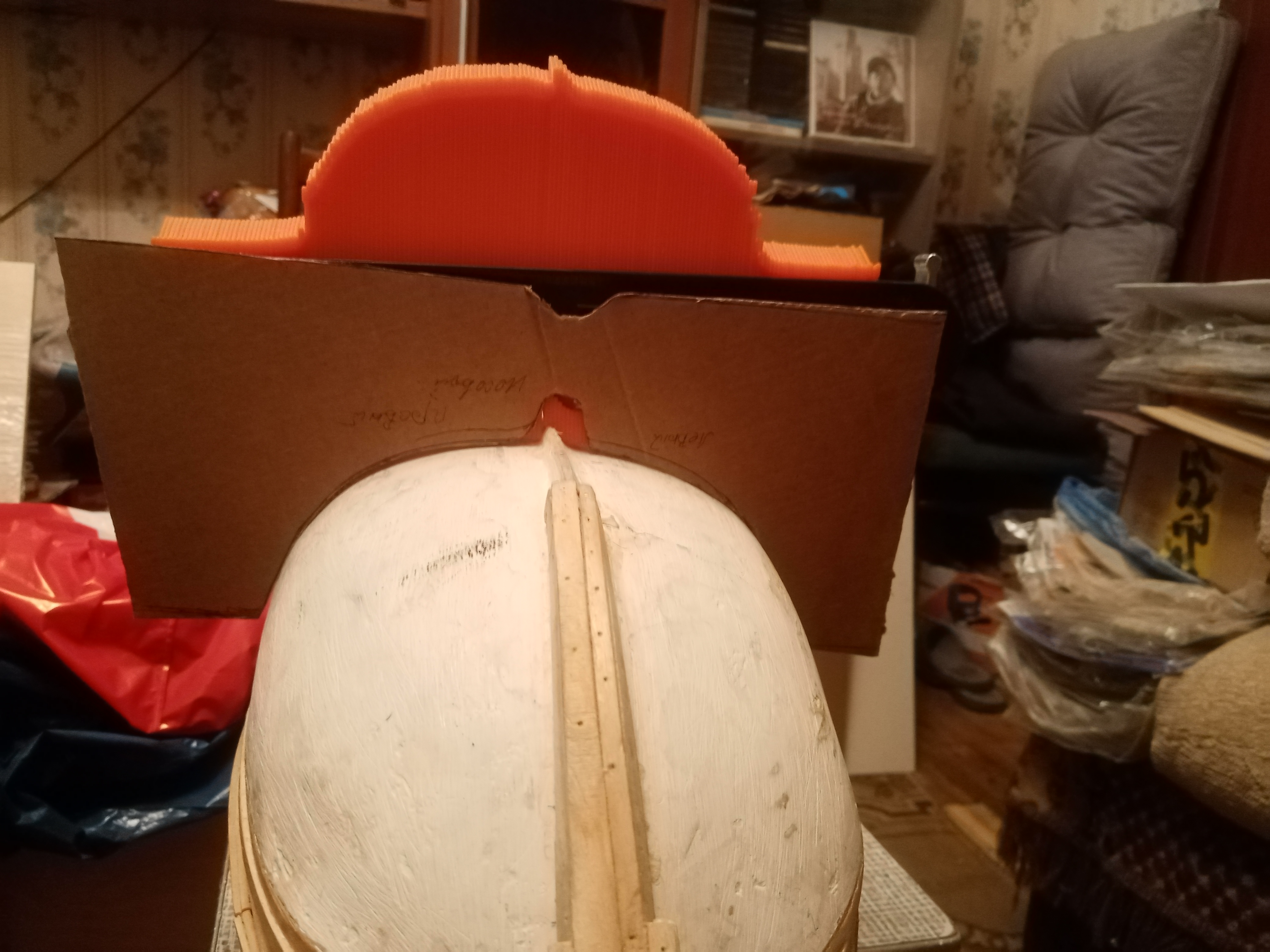

Вечер добрый Oldman , сделал с контура шаблона своего , замерил глубокий обхват - изгиба корпуса вместе с контуром шаблоном и обчертил этот глубокий изгиб на тонком картоне и обрезал вместе с маленьким серединным изгибом и приставил к контуру шаблону и высылаю свою фотографию замера, думаю глубокий изгибтконтура получился до ватерлиниии корпуса корабля , с уважением Юра

вот этот контур шаблон и из тонкого картона рисунок изгиба глубокого вырезанный

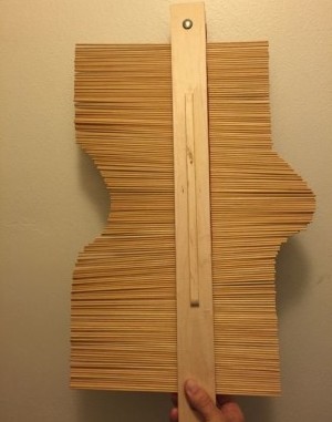

Юра, подскажу ещё тебе про копир из картона и бамбуковых шампуров:
Во первых есть разные по диаметру шампуры - палочки. Поищи те что побольше диаметром.
Во вторых есть очень много сортов картона. Есть трёхслойный и пятислойный, есть и больше слоев. Есть картон с разной высотой гофры - повыше и пониже, волны чаще и реже. Есть даже такой картон сделанный из тонкого пластика.
Подбери материалы и планки копира будут ходить плотно.
Конечно этот копир долго не прослужит, но всегда можно взять новый кусок картона.

Юра, в твоём шаблоне там где болты большие промежутки между шпажками. Ты не снимешь им правильно контур, но нашёл себе новое развлечение - вместо модели строишь копир.
Вот посмотри;
https://yandex.by/video/touch/preview/4 ... 6586898348
Или вот: https://dzen.ru/video/watch/60f96b64f68 ... a8da?f=d2d
И никуда шпажки не вываливаются. Главное правильно подобрать материалы
Но как говорится чем бы дитя не тешилось….

Здравствуйте уважаемые моделисты и участники форума о постройке корабля - Повелитель Морей - для этого простого способа измерения обхвата - изгиба корпуса корабля , нужен вертикальный станок сверлильный, шуруповертом и дрелью ровно не просверлишь отверстия в деревянной планке для шпажком бамбуковых , нашел в интернете как написал - из фанерных планок - из фанеры и деревянных продольных реек или реек круглых для мачт корабля и под панели
фетр нужен и крепления винт и гайки и болты зажимные , для этого отправил фото - этого профильной линейки - контурный набор шаблона , детали из фанеры сделал выпилил лобзиком , нужно купить в хобби -столиц м Черкизовская набор продольных реек нужного количества для шаблона и собрать свой деревянный контурный набор шаблонов из фанеры с уважением Юра добра и здоровья и всего хорошего

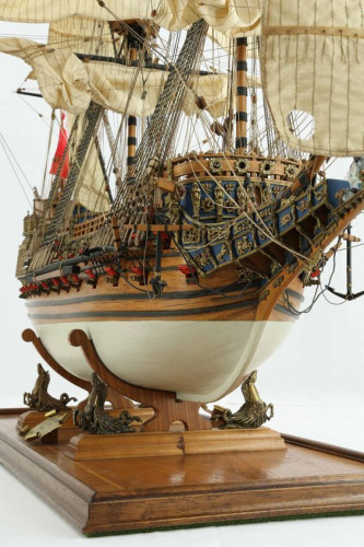

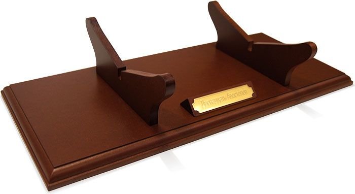

Сообщение yura trohkalev » 10 мар 2023, 18:24
вот по этим фотографиям делаю свою подставку с ножками -'кильблоками , с уважением Юра
