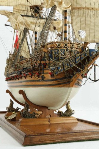

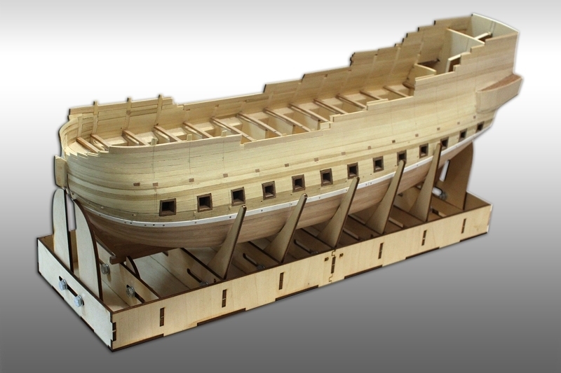

Здравствуйте уважаемые моделисты и коллеги и товарищи , с форума о постройке корабля - Повелитель Морей - , моя верфь на рабочем столе продолжает свою работу,
по этой фотографии делаю такую же подставку с площадкой для ножек - кильблоков, сделал замеры с помощью пластикового контура шаблонов на фанере рисунок и на ватмане листе обрисовал глубокий обхват изгиба и вырезал и все эти детали отложил в сторону, буду это делать по позже, главнее сейчас с корпусом своего корабля - Повелитель - заняться делать на корпусе корабля от ватерлинии и до килевой основы килевой балки - продольной рейки зашпаклевать акриловой белой шпаклевкой места, где есть небольшие прогалины - вмятины от шкуриваниям шкурником с наждачной бумагой весь низ корпуса и сразу красить весь низ корпуса - акриловой белой краской , а потом верх корпуса обшивать черновой обшивкой продольными рейками в 2 слоя укрепить весь корпус сделать прочным и крепким для доделывания портов на корпусе корабля для пушек с уважением Юра , добра и здоровья и всего хорошего и в поделиповани тоже
The Sovereign of the Seas - English.jpeg (72.87 КБ) 9739 просмотров

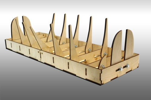

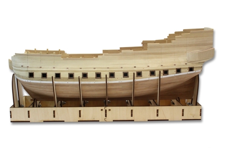

Re: Повелитель Морей от Юрия
Сообщение керва » 01 апр 2023, 23:36
yura trohkalev писал(а): ↑01 апр 2023, 19:47 Здравствуйте уважаемые моделисты и участники форума о постройке корабля - Повелитель Морей - сегодня ездил в магазин - интернет - Моделька - м Селигерская приобрел себе для своего корабля - Повелитель Морей - рабочая подставка для корпуса корабля - стапель сделанный из фанеры и деревянный контур для вант , сделанный из фанеры высылаю эти фотографии
Здравствуйте Юрий!

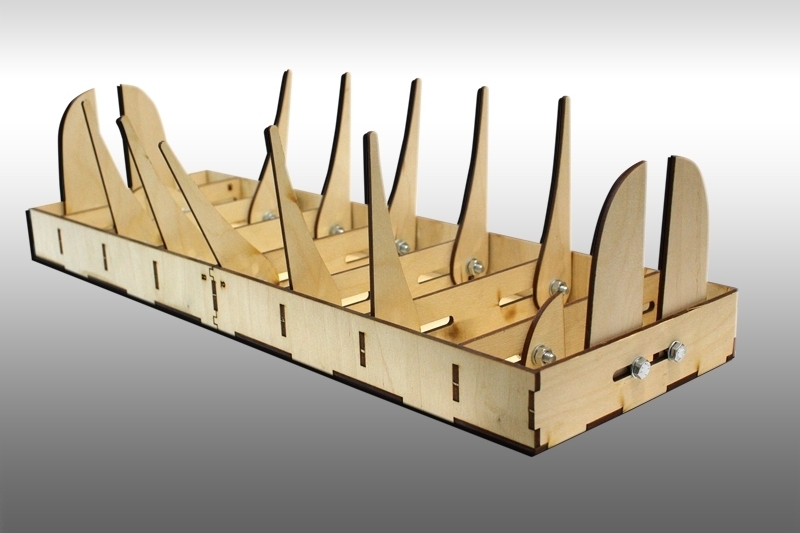

Ну вот и вы купили себе рабочую подставку! Это быстро и прекрасно! Магазин вам сэкономил кучу сил и главное времени! Я думаю для работы на строительстве она - подставка будет очень удобная. Вы при работе всегда можете в нижние отсеки , между кильблоками подставки положить и инструмент и материал ( те же реечки ) и различные мелкие детали. Все это не будет теряться! И всегда будет под рукой! Заметь те высота самого корпуса вашего корабля будет не высоко над плоскостью вашего стола, а значит корабль во время строительства будет устойчив и различного опрокидывания и падений во время строительства не будет! Я считаю - прекрасная покупка! Только позаботьтесь пожалуйста оклеить мягкой тканью ( фетром ) грани кильблоков, что бы они на корпусе модели не оставляли царапин....
Насчет контура для вант ни чего ни плохого ни хорошего сказать не могу - ни разу не пользовался!
Большое спасибо Юрий за пост! Коротко, по деловому правильно и хорошие и к месту фотографии! Молодец Юрий!

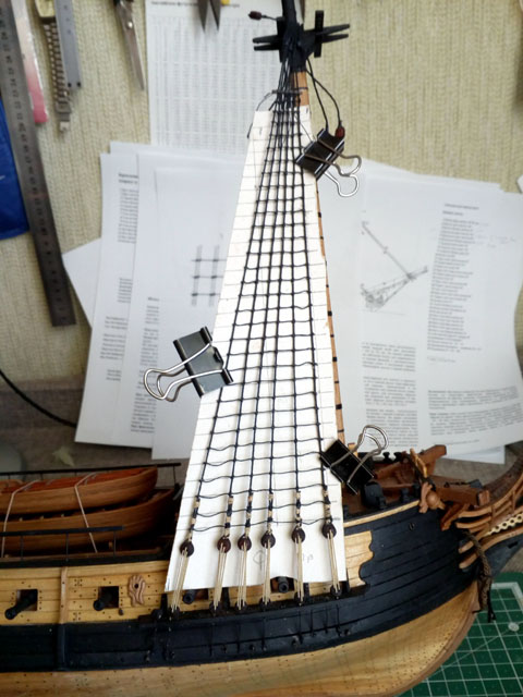

Сообщение Oldman » 02 апр 2023, 01:45
Не хочется расстраивать Юру, но шаблон для вант штука бесполезная. Подразумевается, что на нем вяжутся выбленки. Да, на шаблоне можно натянуть ванты, но без привязки к конкретному корпусу, пушечным портам и другим особенностям. Да к тому же ванты натягиваются без юферсов. А это уж совсем как-то не по правильному.
Сообщение Oldman » 02 апр 2023, 11:11
yura trohkalev писал(а): ↑02 апр 2023, 09:39 фанерную подставку - шаблон для вязания вант , мне эти предметы нужные
Юра, поверь, этот шаблон абсолютно ненужная вещь. Моделисты сначала натягивают ванты на модели, потом изготавливают из тонкого коробочного картона или ватмана шаблон для вязания выбленок. У каждого корабля расположение вант на каждой мачте разные, и учесть все нюансы данной модели в универсальном шаблоне просто невозможно.
Дам тебе совет. Прежде чем купить какое то приспособление в магазине спроси на форуме удачное оно или нет, пользовался ли кто-то таким, и уже потом, опираясь на советы решай купить или не купить то или иное приспособление.
Я делал подобное приспособление для своей первой модели, и выбросил. Делал шаблоны на каждую мачту, чтобы вязать выбленки по месту, прямо на модели.
Вот так это делается. Прямо на модели и никаких универсальных приспособлений
