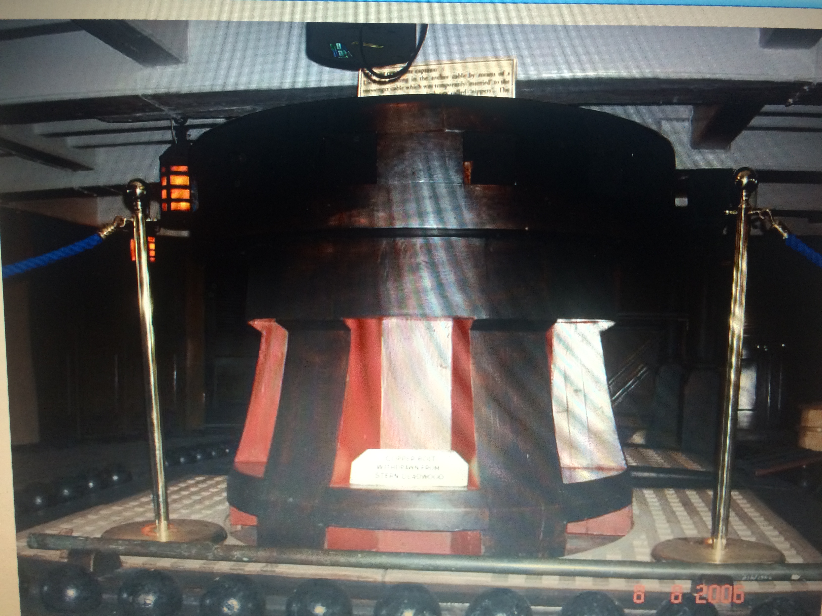

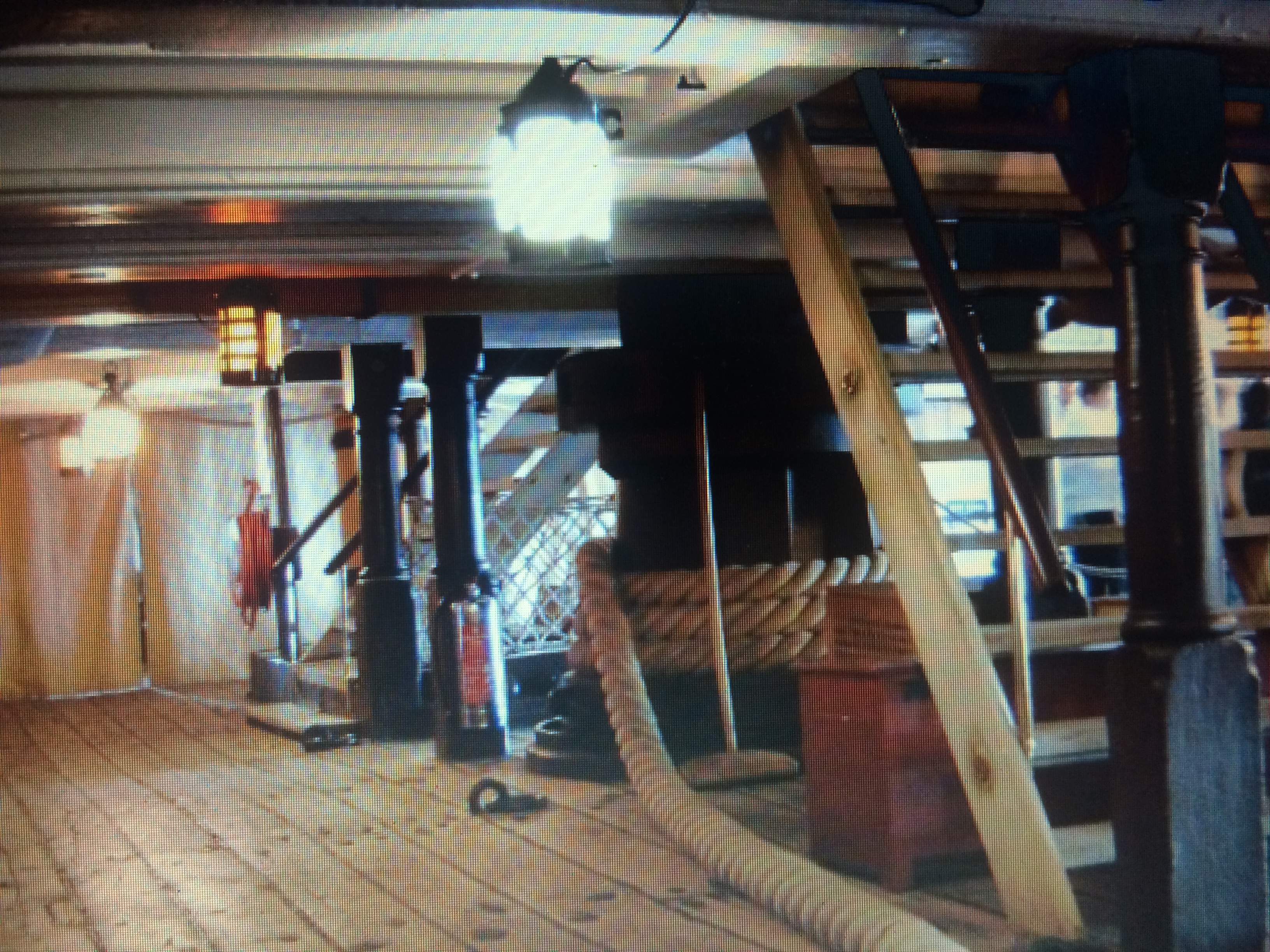

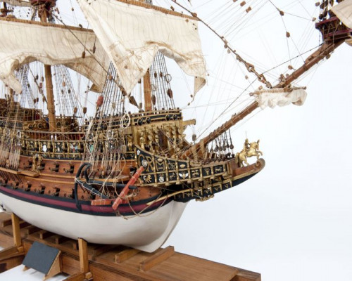

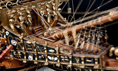

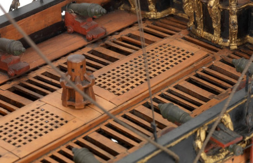

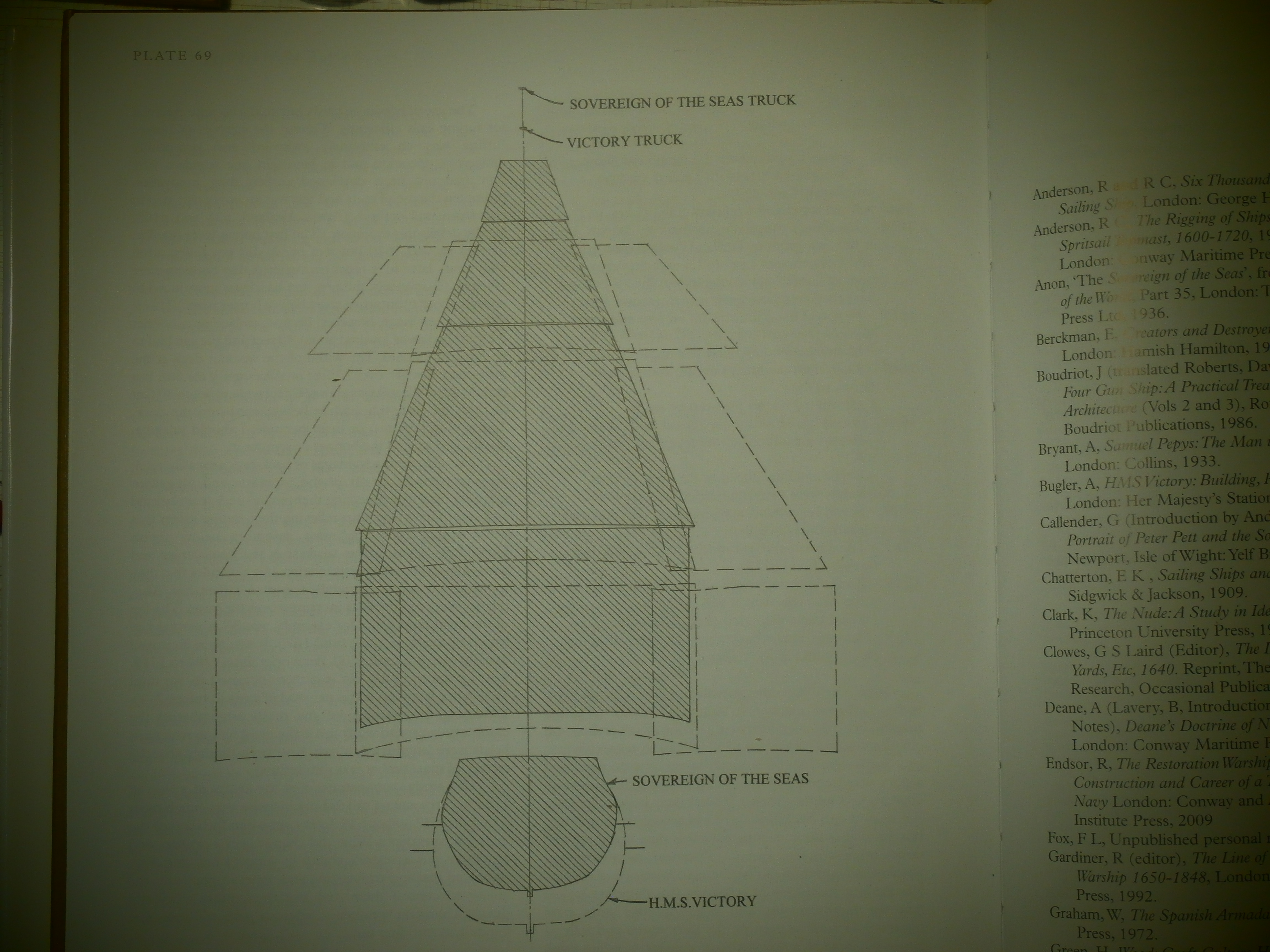

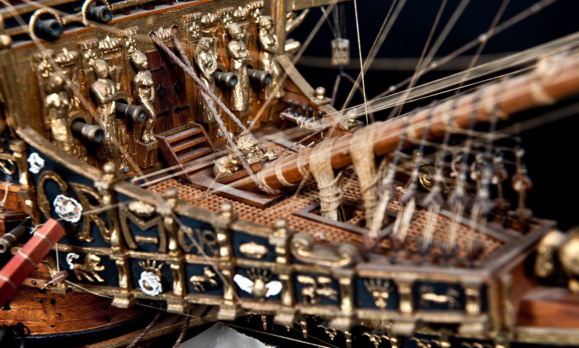

Здравствуйте Сергей . Тоннаж у линейного корабля большой , приведу в пример фотографии «Виктории» шпиль почти в рост матроса ! Фигурок приставил для понимания попал в масштаб или нет !

Добрый вечер Олег!

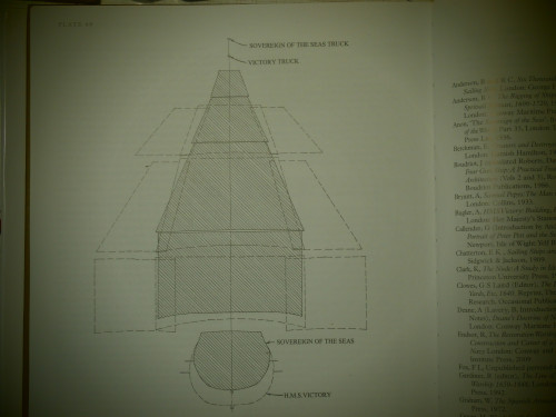

Интересная идея оказывается пришла не только в вашу голову, но и автору нашумевшей книги о нашем корабле.Он то же сравнивает Повелителя с Викторией. Правда сравнивает сечение корпусов и площадь парусного вооружения кораблей. Посылаю вам фото, возможно это вам будет интересно...
Извините за качество фотоснимка. Фотограф я конечно аховый.

Олег здравствуйте!
Я думаю, вы не много ошибаетесь. Работа на шпиле очень тяжела и матросы что бы провернуть шпиль вынуждены были упираться своей грудью на ручки рычага (вымбовки) Примерно так как на фото на верхней палубе клиппера от 16 ноя.2017 года 14 : 51 "Ариэль".viewtopic.php?f=106&t=324&start=25
На вашем фото - один из целой цепочки внутренних шпилей многодечного корабля соединенных общей осью со шпилем на верхней палубе, служил для проведения тяжелых работ на этом деке. Но отверстия для вымбовок уж слишком высоки! Думаю это новодел слегка увеличенный в масштабе, для того что бы туристы смогли прочувствовать мощь и силу флота Королевства!
Короче говоря ,думаю что шпиль на верхней палубе Повелителя должен быть такого роста, чтобы матрос смог толкать впереди себя вымбовку шпиля налегая на неё всей своей грудью.. Конечно я то же могу ошибаться!

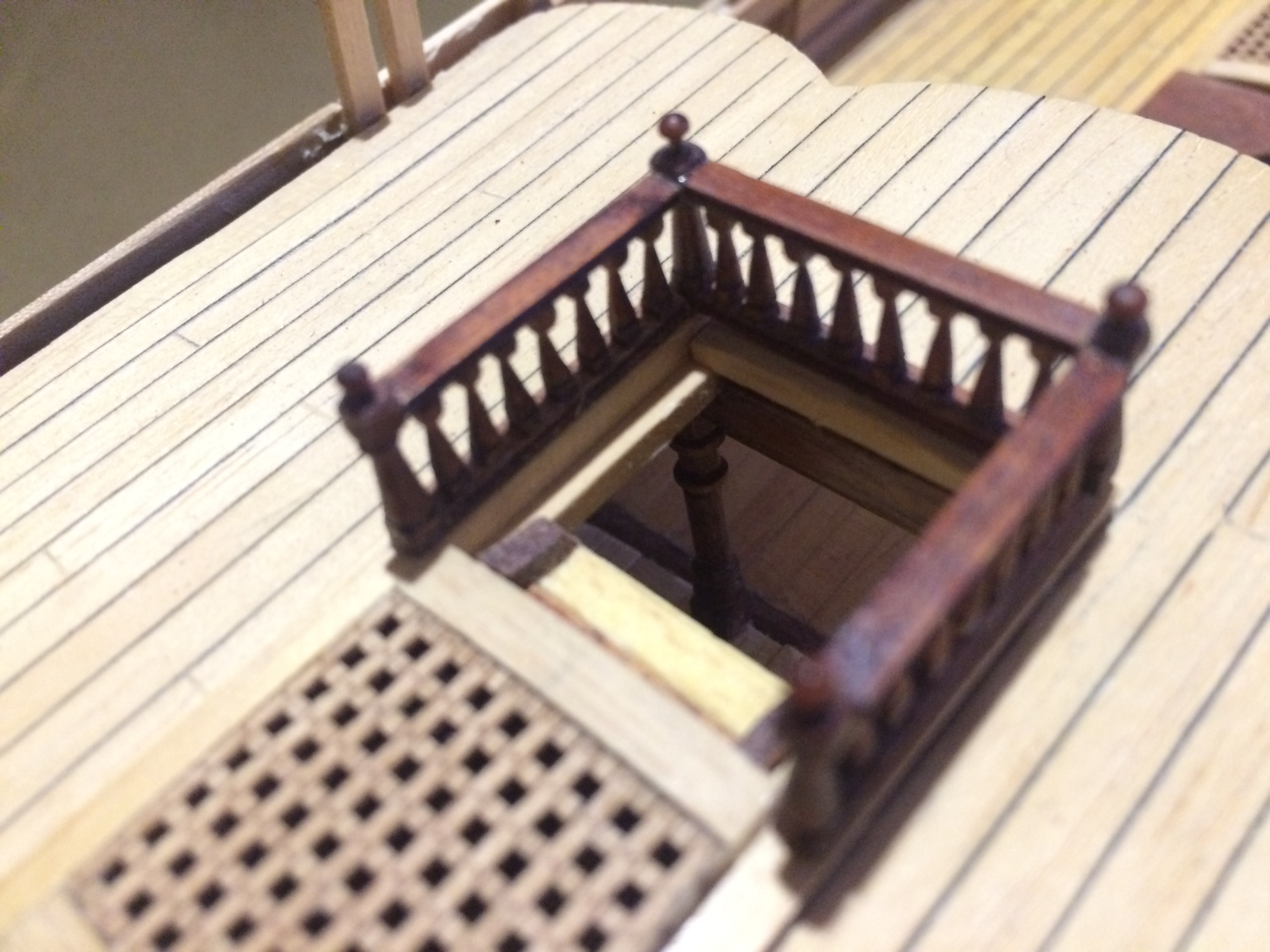

Должен сказать мне очень понравились ваши планшири во круг верхнего трапа. Высота их такова, что человек может спокойно не только держаться за них , но и опираться на них! Прекрасно! Но они понравились прежде всего своей миниатюрностью и изяществом! Пожалуйста, если не трудно покажите их по-ближе! Большое Спасибо! Удачи Вам и конечно Здоровья!

Здравствуйте Олег!
Большое спасибо!

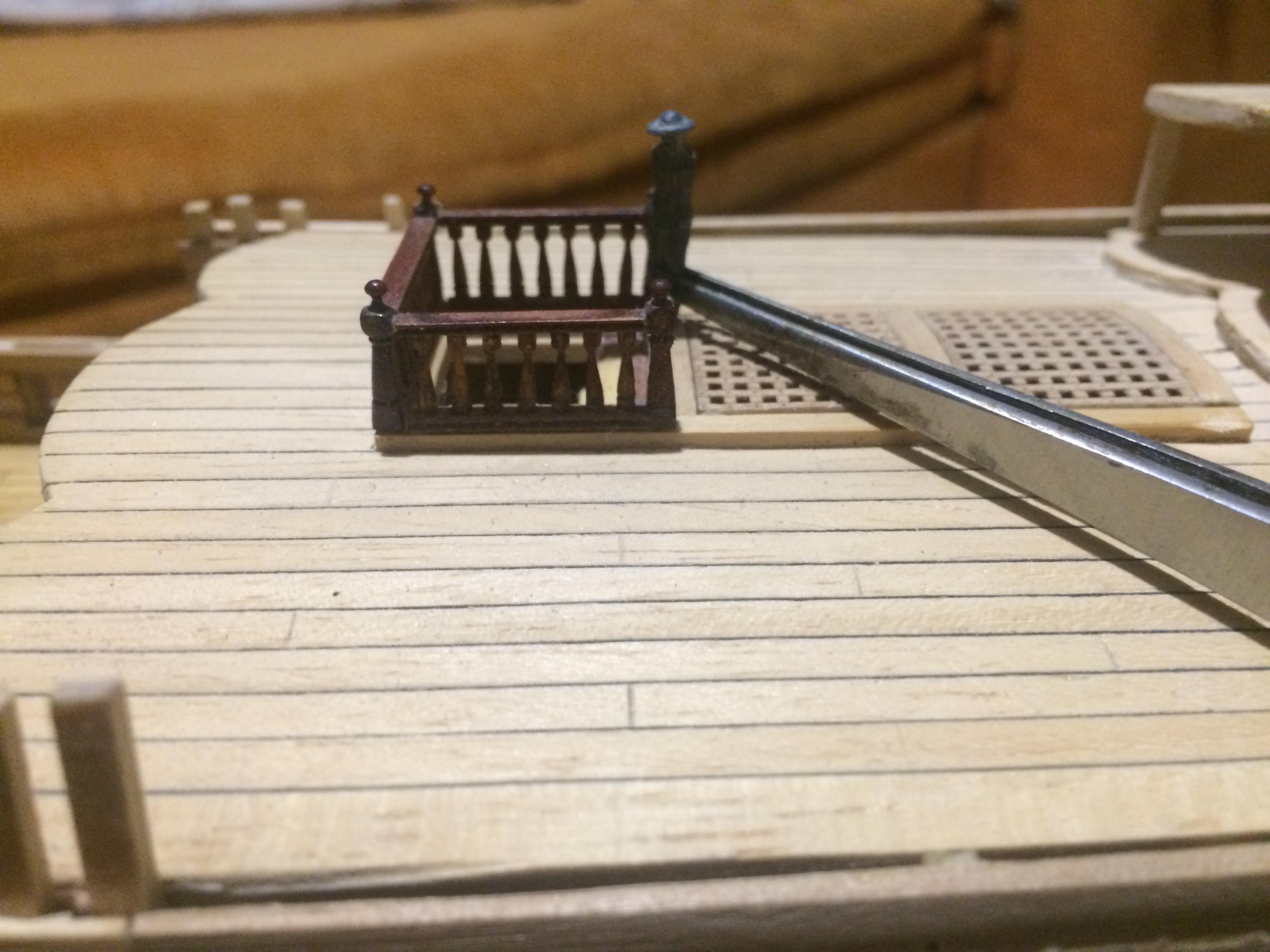

Я уже писал о том что ваш вариант оформления поручней во круг люка мне нравится! Нужно будет взять его на вооружение. Позвольте добавить туда свой "пятачок". Для оформления планширя по краям судостроители в те времена укрепляли по верх шары вытачивая их как и вы из дерева. Я же предлагаю эти шары изготавливать из пластмассы используя обычные швейные булавки с шариками на конце. Они, эти головки как раз сходятся по масштабу. Можно использовать белого, черного и коричневого цвета. Удачи Вам в работе над моделью и конечно главное Здоровья!

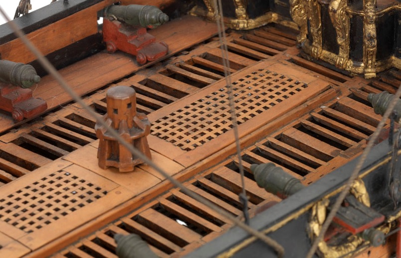

Тоже очень понравились. Процесс изготовления, не опишите?

Я тоже присоединяюсь к просьбе Евгения Геннадьевича! Наш форум в основном рассчитан на начинающих судомоделистов, а значит ваш, пусть даже не большой мастер-класс будет интересен для наших форумчан. На вашей фотографии я увидел делительную головку от Проксона. Значит она у вас есть в вашем инструментарии. Если не трудно напишите как вы ей пользовались при изготовлении корабельного шпиля. Я буду очень рад, если что то узнаю для себя новое. Большое спасибо! Удачи, а главное Здоровья!

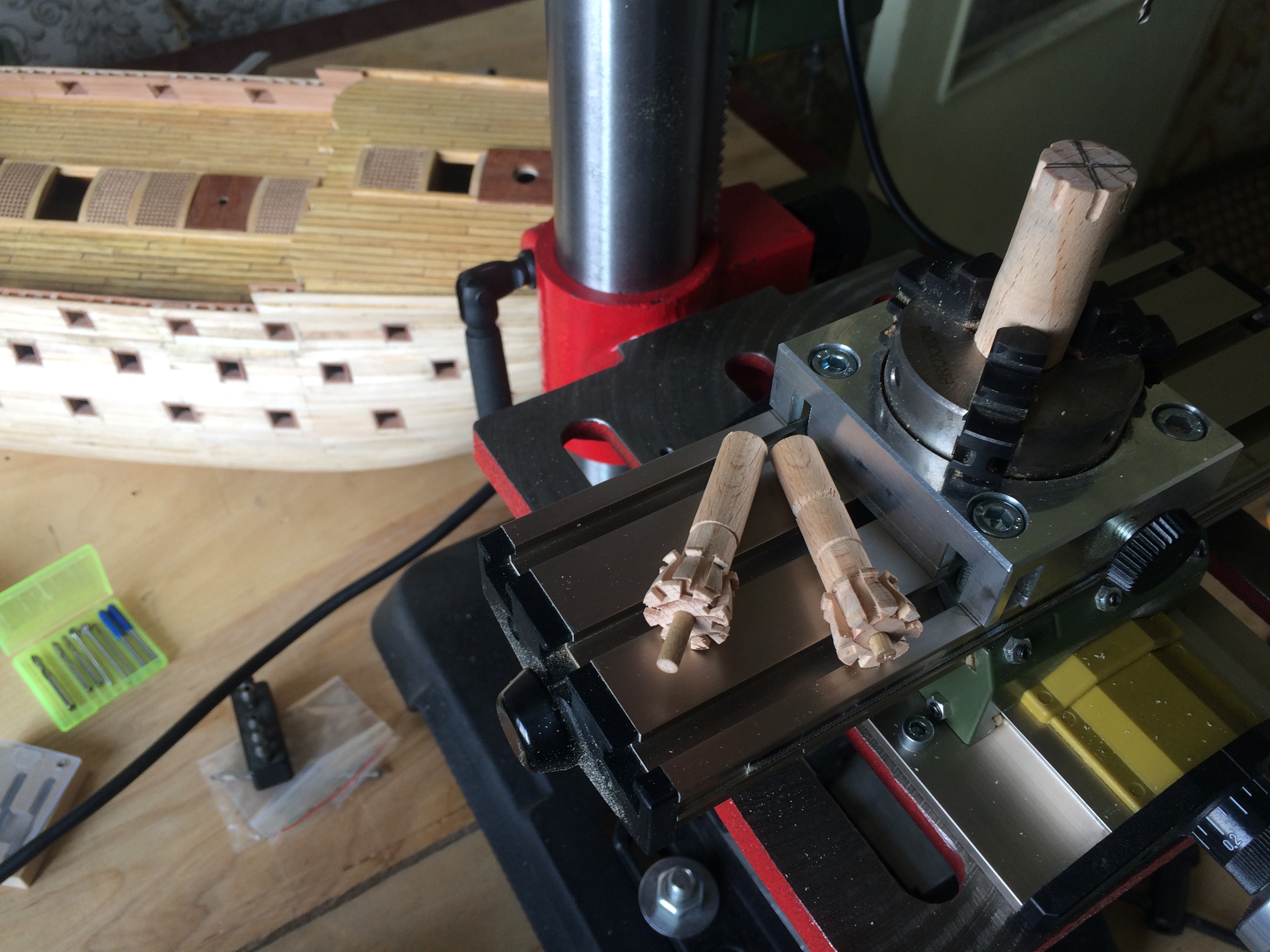

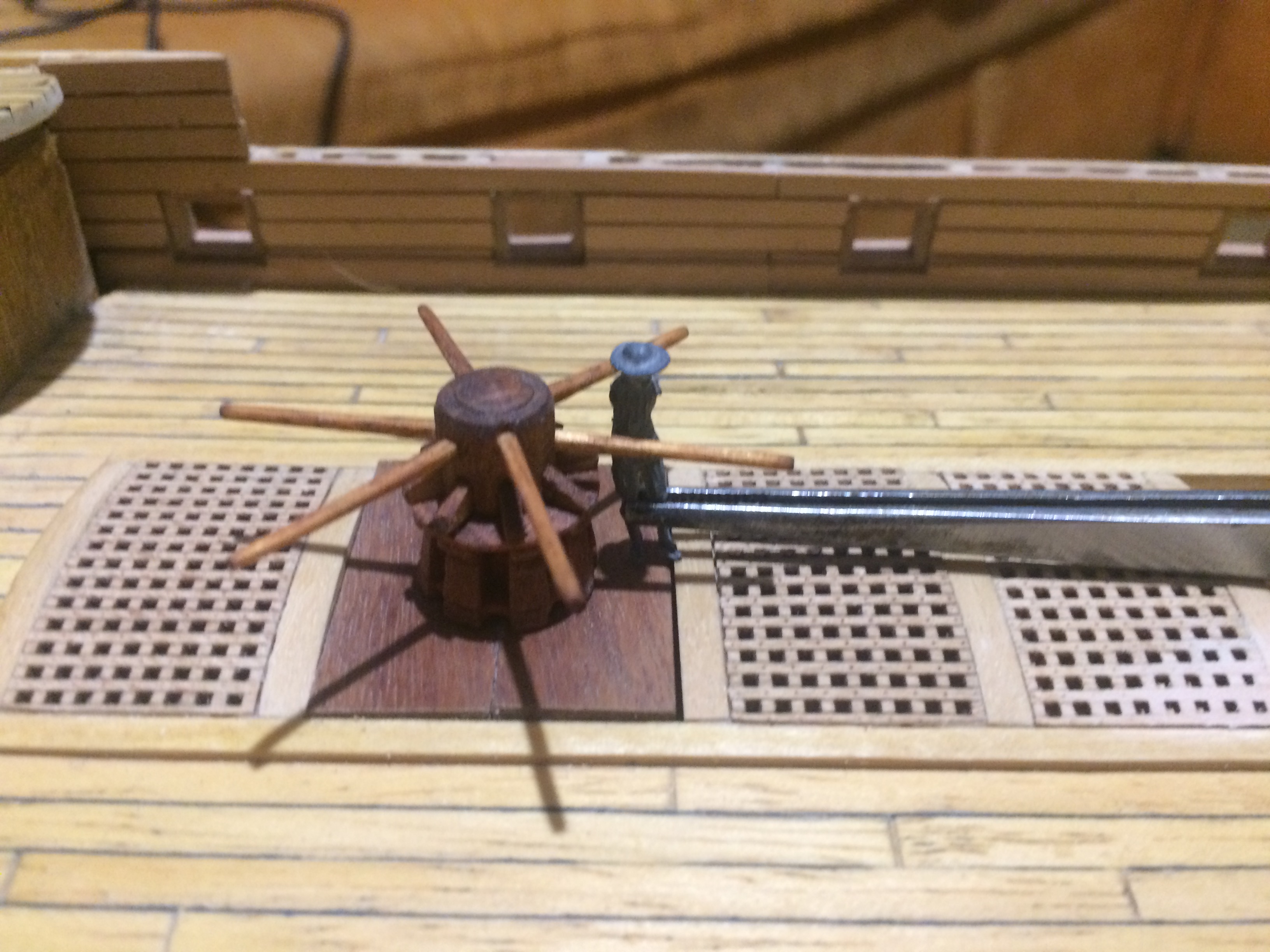

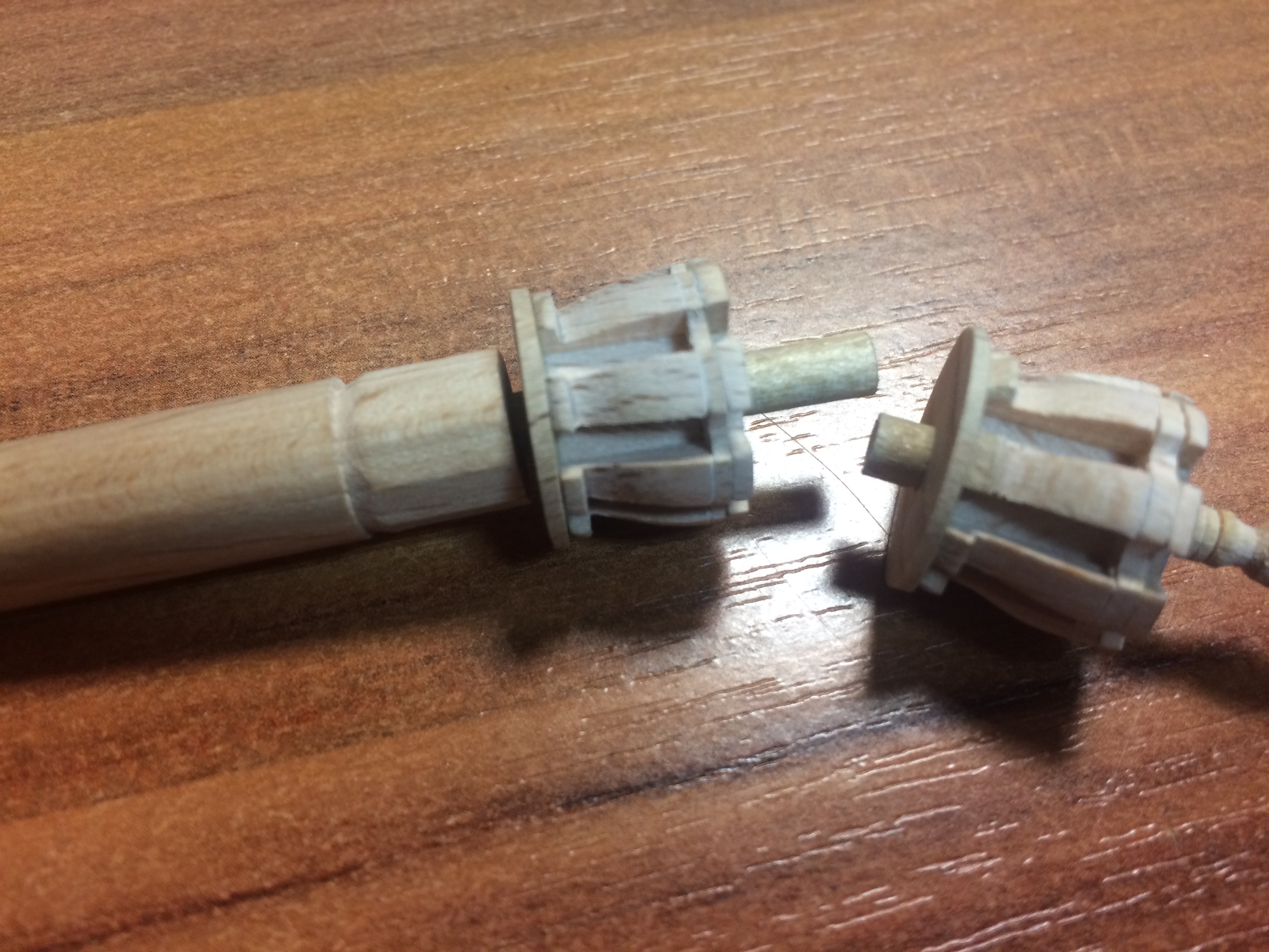

Добрый день Уважаемые Форумчане! Так, я начинающий моделист)))
По моделированию шпиля, пользовался литературой Модели исторических кораблей Мондфель, Постройка моделей судов. Энциклопедия судомоделизма , Курти ,Коллекция Кригштайн .
Материал бук диаметр 14 мм. Первый этап: на токарном станке по дереву обработал заготовку под конус .
второй этап: заготовку установил в делительную головку от Проксона.( Правильно заметил Сергей Николаевич) в делительной головке поворот заготовки на нужный угол осуществляется по шкале. (шкала 360°) Применяем формулу 2 ¶R и у на получается через 44° делаем канавки фрезой (3 мм или 3,2) ,центруем и просверливаем отверстие в центре шпиля для его последующей сборки .
Третий этап : делал верхний диск и нижний диск , на верхнем диски сделаны рёбрышки , в верхней части шпиля (отдельная заготовка цилиндр ),протачиваем грани на цилиндре (также рассчитываем через сколько градусов сделать грань )
Четвертый этап: Все подготовленные детали нанизываем на круглую заготовку и приклеиваем .
Пятый этап : Изготавливаем вымбовки, просверливаем под них отверстия и вставляем .
Шпиль готов.
Шпиль готов.

Олег здравствуйте! Большое спасибо!
У меня сейчас отчаянное время на даче - сбор урожая. Досконально вникать в изготовление шпиля не смогу - нет времени. Решил пока просто аккуратно переписать ваш пост к себе в рабочую тетрадочку. Придется разбираться конкретно позднее. Я вам благодарен. Шпиль у вас получился действительно жизненно убедительным. Спасибо Вам! Удачи Вам и конечно Здоровья!

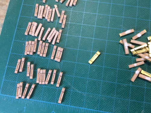

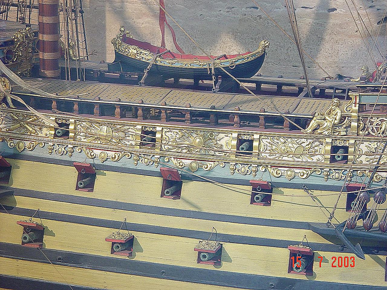

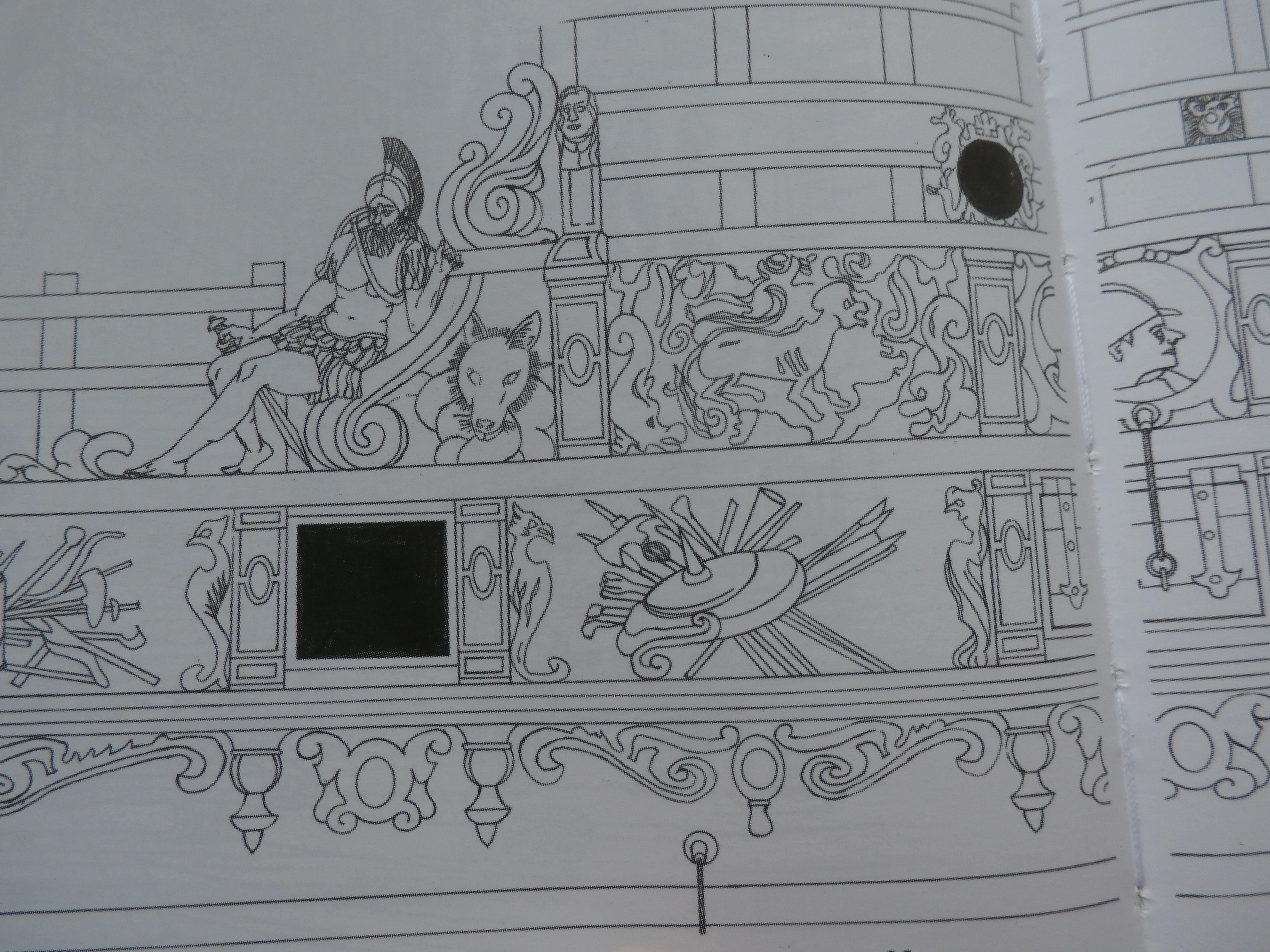

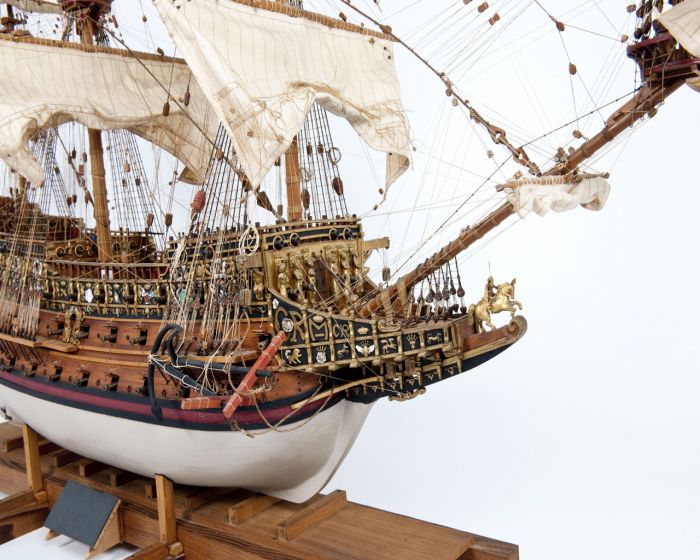

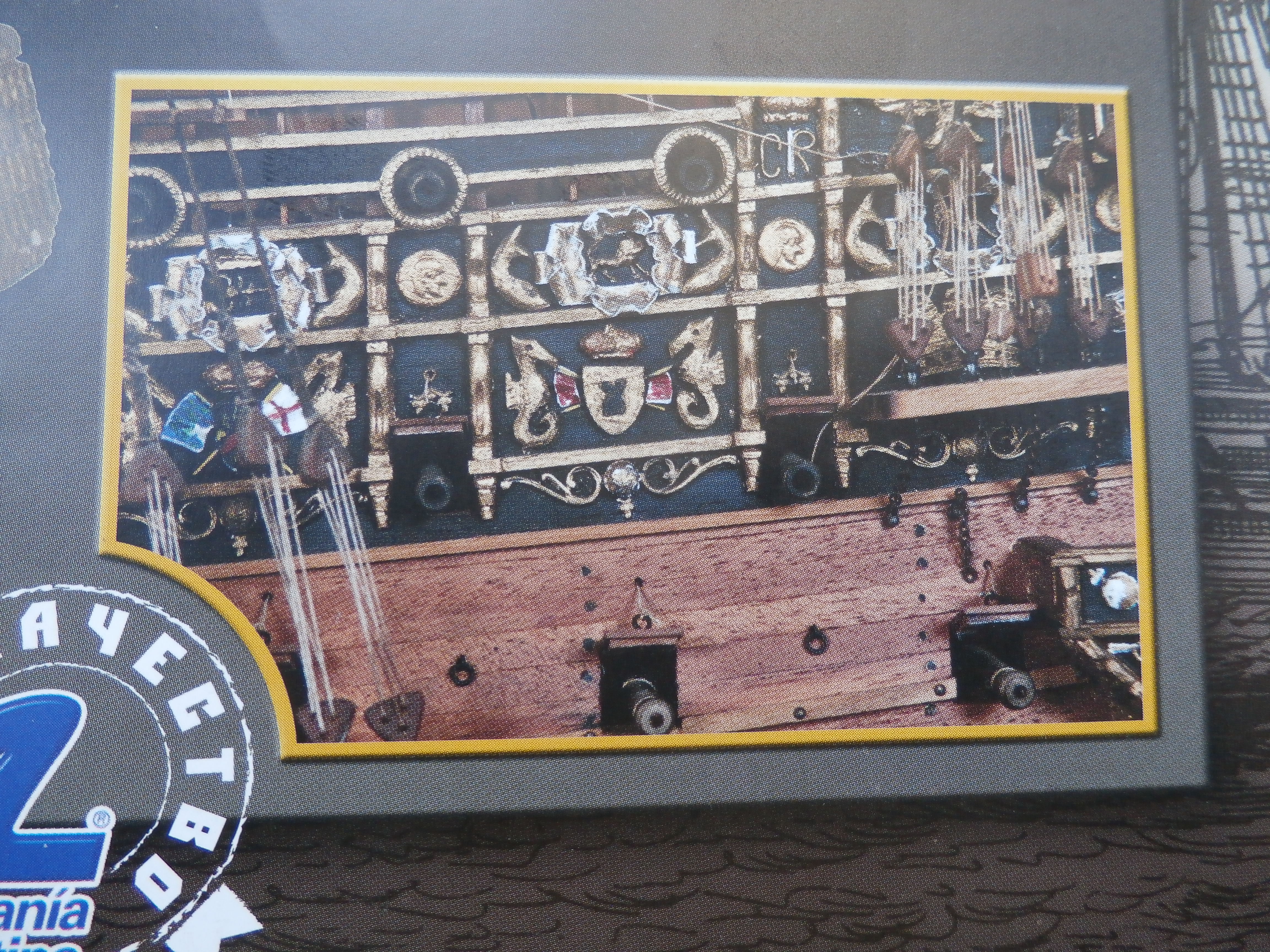

Добрый день уважаемые моделисты ! Дошёл до декора . Пробую сделать несколько вариантов .

Для меня ваша тема очень актуальная. Я то же сейчас нахожусь в поисках, по оформлению бортов своей модели элементами декора. Пока что похвастаться чем то конкретно не могу. Но вариант предлагаемый разработчиками проекта ДеА из журнала меня не совсем устраивает. За основу пока я взял фотографию из постера, тем которым одарили подписчиков патворка ДеА . Удачи Вам и новых интересных идей!

Хотел спросить Вас, Сергей Николаевич, а чем Вас не устраивает Джон МакКей?)

Добрый день ,Сергей Николаевич ! Я решил придерживаться изготовления декора с этих рисунков ! Результат позже выложу ,как получается !керва писал(а): ↑11 июл 2022, 14:06Здравствуйте Олег!

- Добрый день Михаил!
-Что вы Михаил, я желторотый птенец, что бы судить Мак Кейна. Судя по фолианту автор провел не мало времени корпея над своей книгой. Уверен что и теоретическая основа автора книги основательная. Но должен сказать почему я люблю судомоделизм как искусство и люблю можно сказать беззаветно! Прежде всего за то, что каждая модель не важно: созданная начинающим судомоделистом или маститым мастером обязательно уникальная! В модель автор вкладывает свою душу. Ну а наш "Повелитель морей" уникален в кубе! Вы наверняка знаете эти причины. Вот по этому я и пишу, что пока нахожусь в поиске, ищу свой вариант оформления своего корабля. Каков он будет, я пока не знаю но думаю продолжить тему "Сказочного корабля"... Спасибо Вам Михаил за интересный вопрос!

Спасибо Олег!
Поверьте - очень интересно! Буду конечно с интересом дожидаться успешного окончания этой темы.

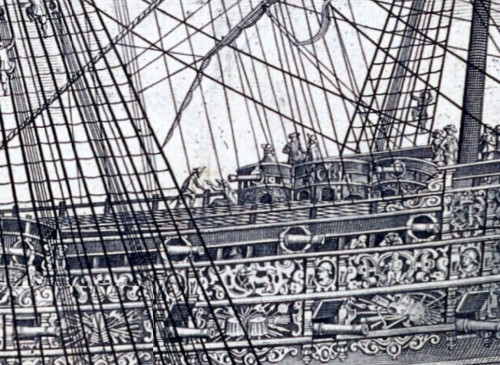

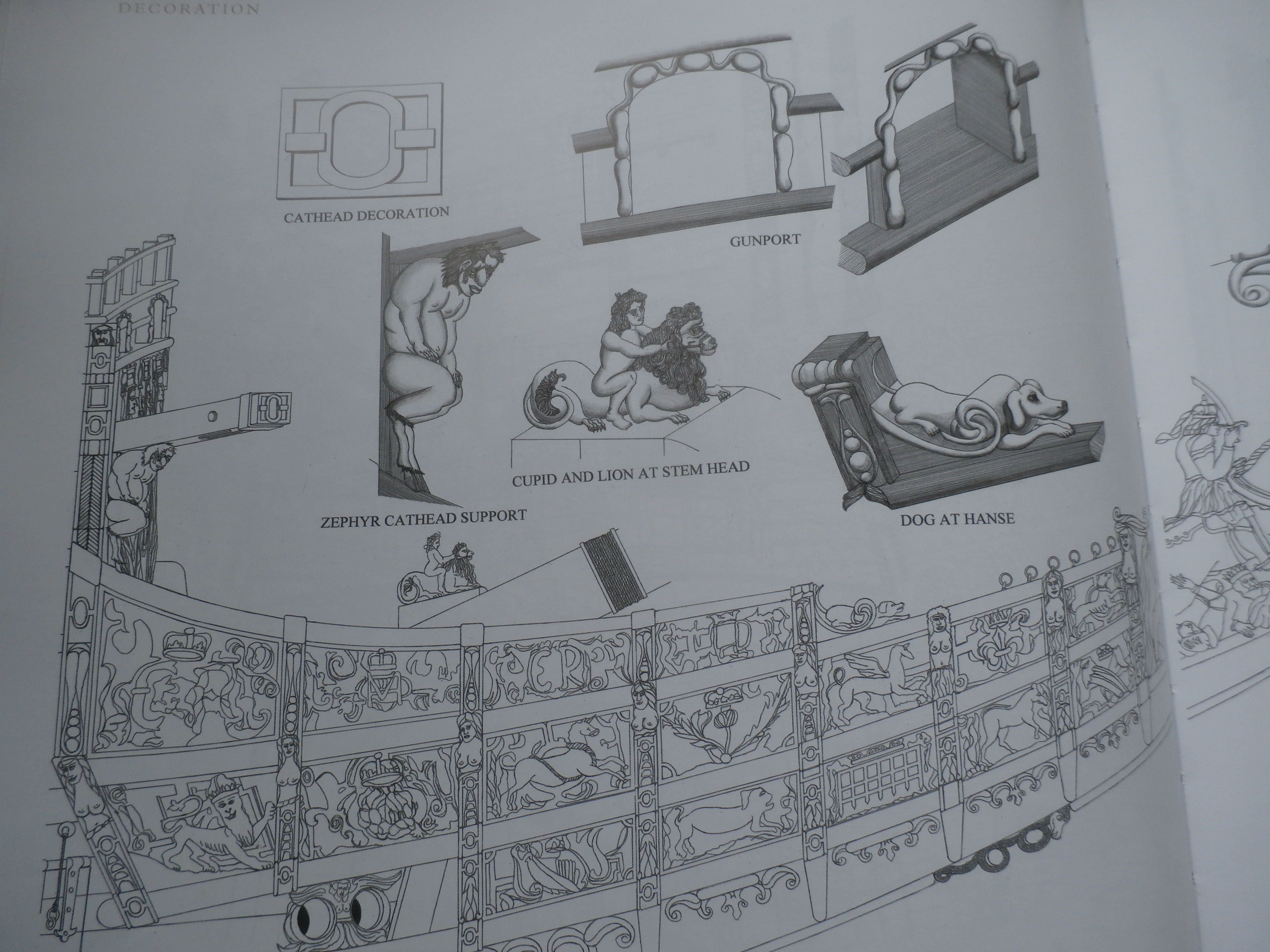

А пока даю несколько вариантов оформления декором нашего корабля. Надеюсь что,что то полезного найдете для себя. Это из той же книги, о которой я писал в предыдущем посту.

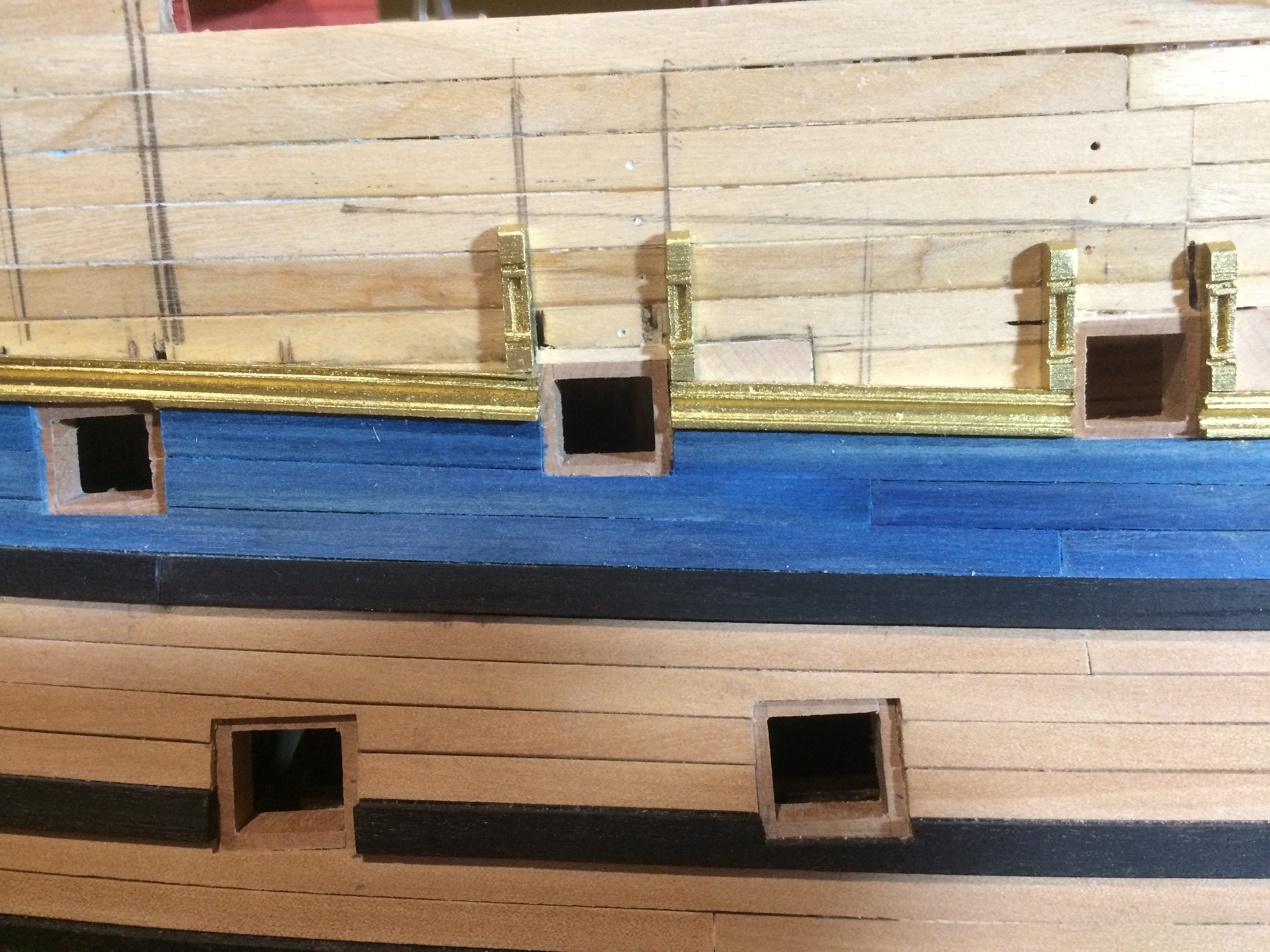

Re: Повелитель морей от ostwest17

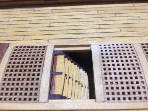

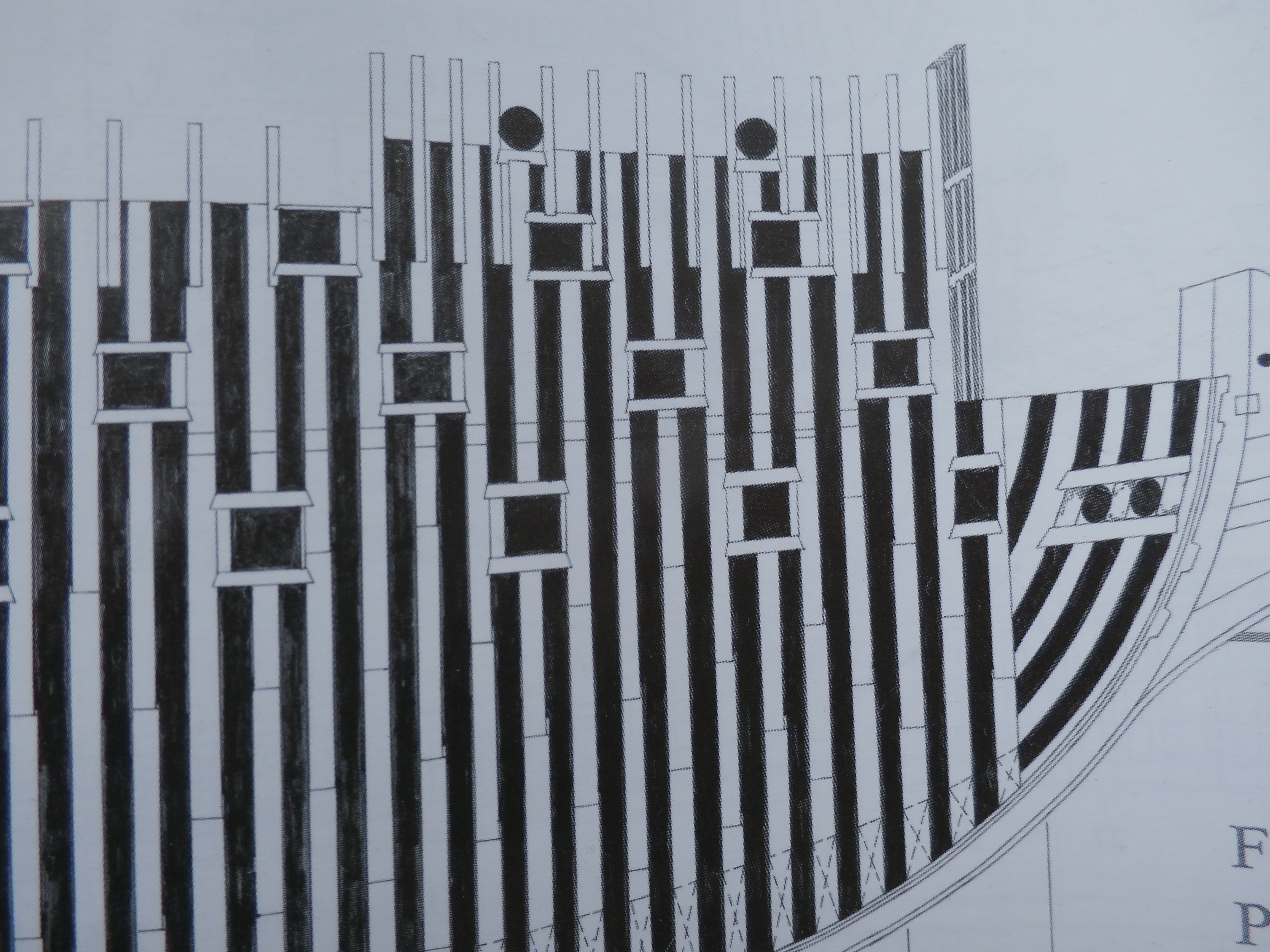

Олег извините меня пожалуйста, но в ваших фото я нашел одну ошибку. Это в монтаже деталей лафета арт порта в силовой конструкции борта корабля. Две горизонтальные детали лафета арт.порта вставлялись в распор между шпангоутами силовой конструкции корпуса корабля , а вертикальные детали этого лафета вставлялись уже между горизонтальными в тот же распор. Это давало жесткость всей конструкции лафета порта. Позволяло выдержать безнаказанно множество выстрелов пушки через амбразуру этого порта.
Эта ошибка для нас начинающих, я думаю вполне безобидна, но при начинании следующего проекта учтите пожалуйста...
Сергей Николаевич , Спасибо ! К сожалению есть ошибка !((( Буду переделывать ! За одно и материал другой применю ,розовый граб ! После покрытия маслом от будет потемнеет ! Спасибо,Сергей Николаевич ,дай Бог Вам здоровья !!!!

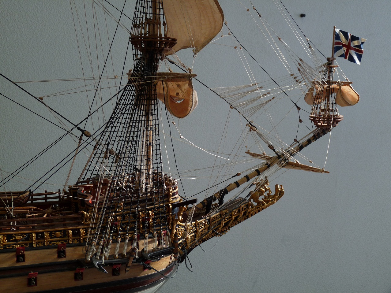

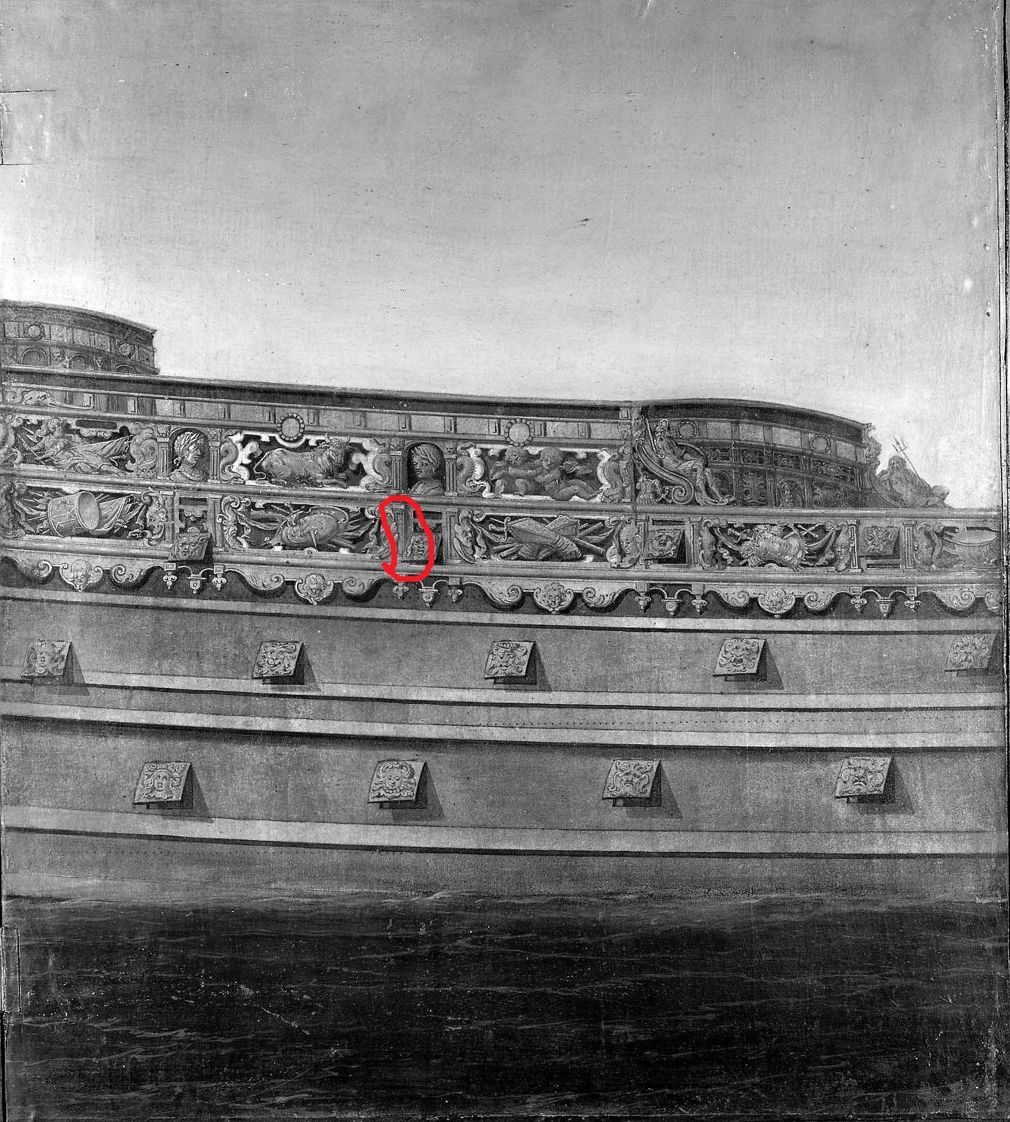

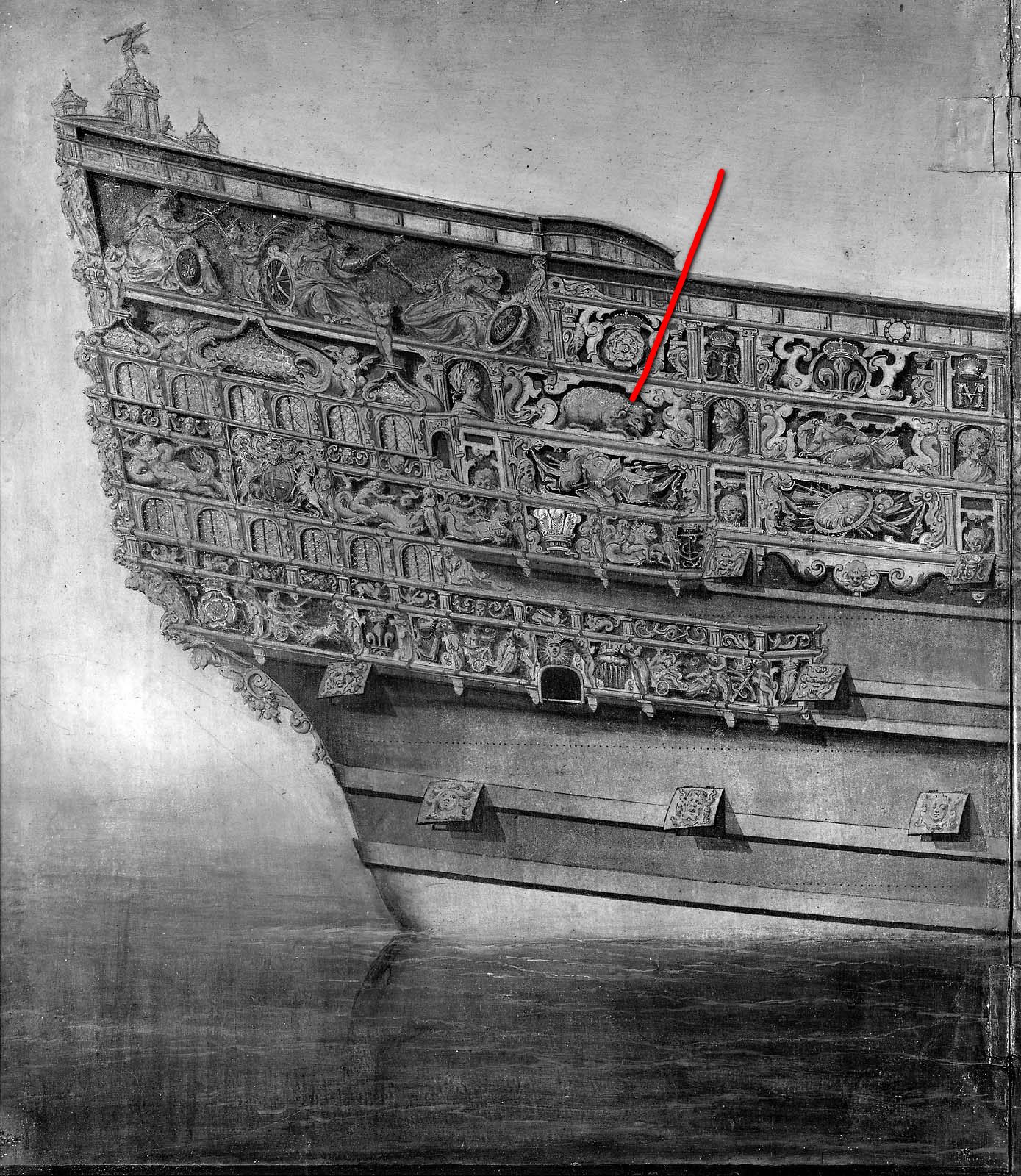

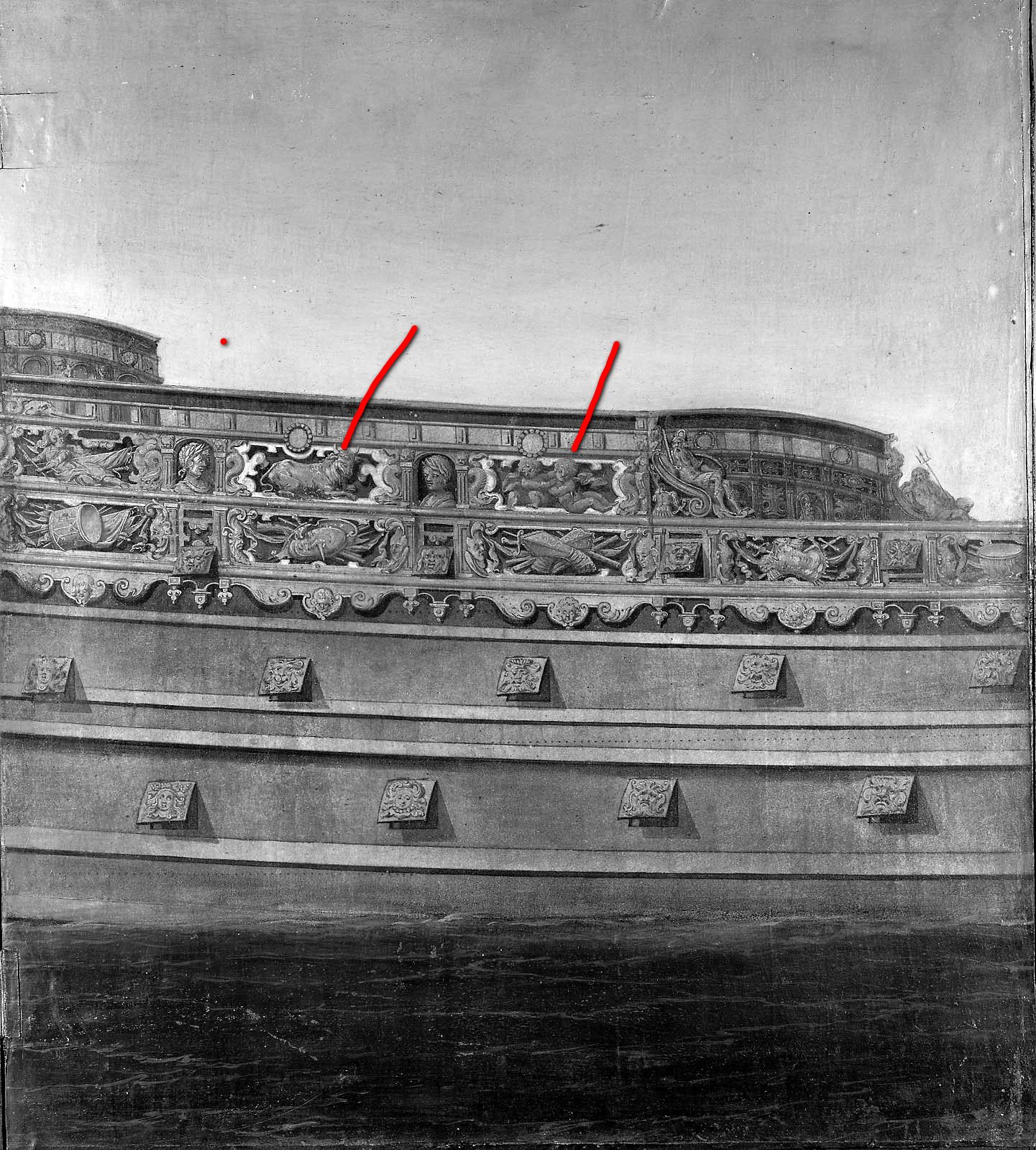

Коллеги подскажите пожалуйста !!! Есть у кого в архиве фотоматериал левого борта ?
Выяснил ,что у "Повелителя " некоторые из элементов декора связаны с Зодиакальными созвездиями !
Правый борт есть (Лев,Рак, Близнецы, Телец и Овен)
Есть кусочек левого борта видно (Рыбы и Водолей, Козерог )
Помогите !
Помогите !
