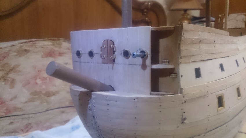

вот ты маньяк)) почему в журнальной версии нет палуб и как потом будут смотреться пушечные порты без них
WandTimon
Сообщения: 47
Поблагодарили: 18 раз
Re: Повелитель Морей от dantista
Сообщение WandTimon » 13 июл 2017, 08:21
KpeT писал(а): пушечные порты без них
все внутри закрашивается черным, поэтому видно не будет, но без палуб, даже если их видно не будет - корабль не корбаль.

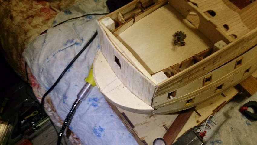

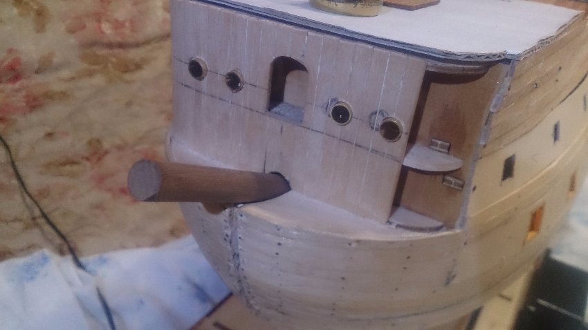

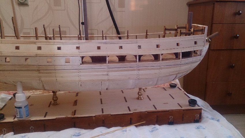

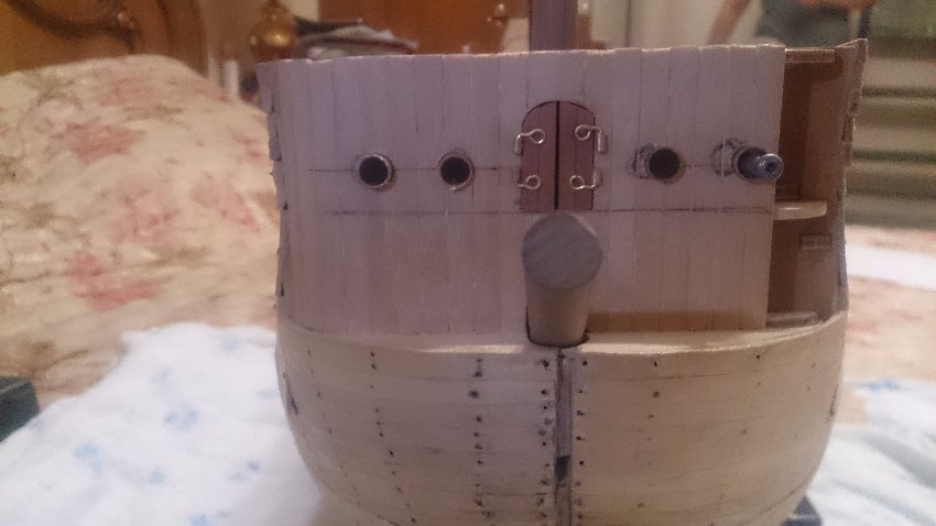

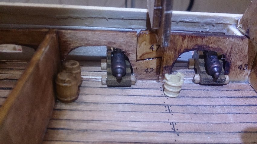

Здравствуйте, уважаемые коллеги! Так то да, вы правы, но я за морочился с подсветкой и получается подсвечивать полупушку нет резона! И поэтому я решил затолкать на место пушку полноценную (лафет, брюк, пушечные тали). Сделал вот такой эксперимент фото. На фото через порт всё видно даже палубы. Поэтому я попробую обшить эту часть борта фанерой 1мм заранее выпилив пушечный порта.

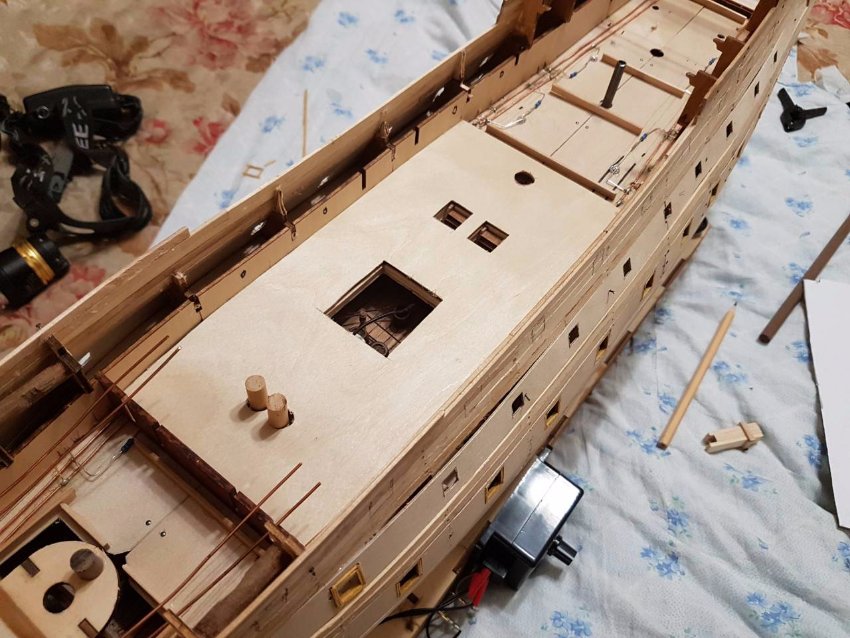

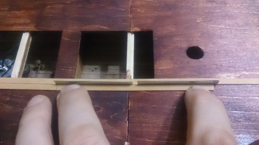

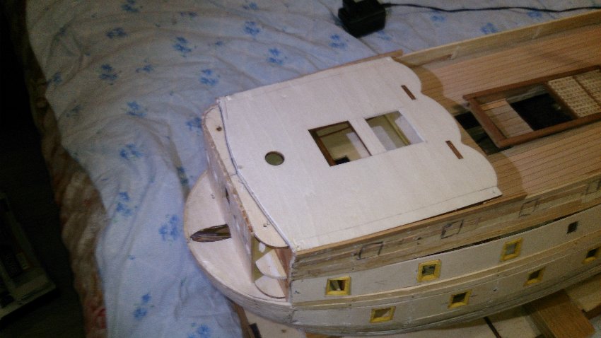

Фанера 1мм.

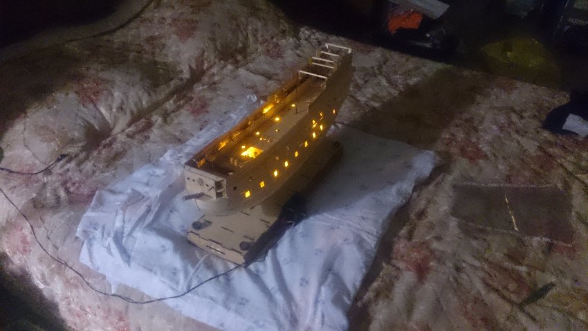

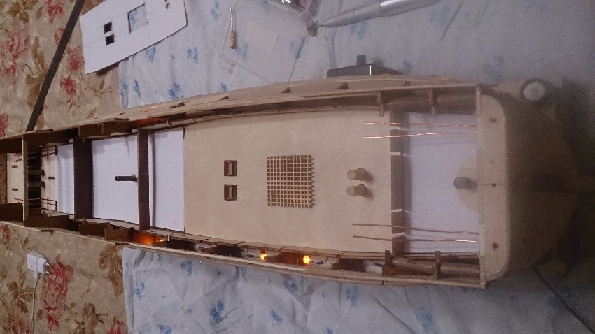

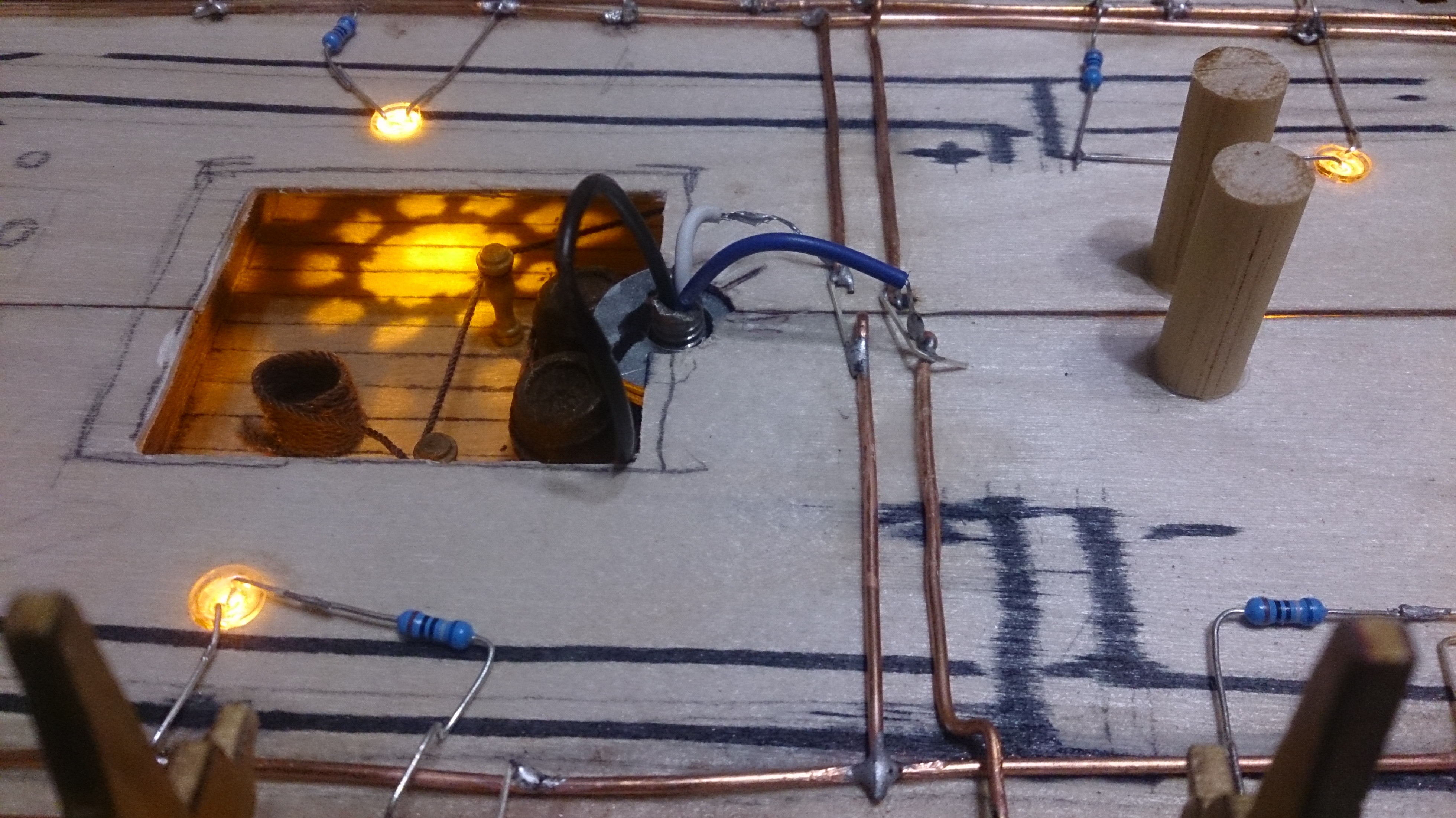

Продолжаю заниматься подсветкой корабля.

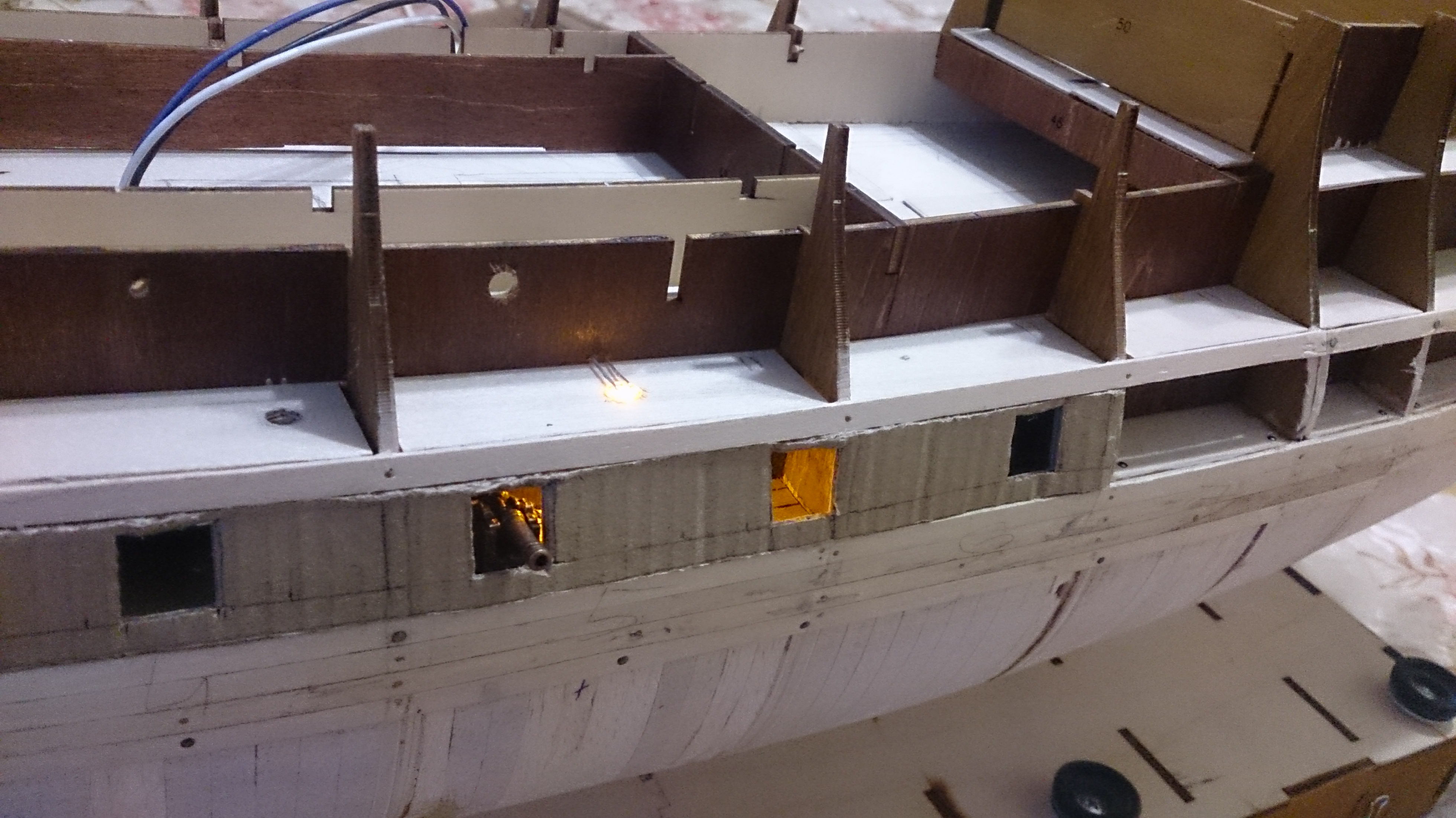

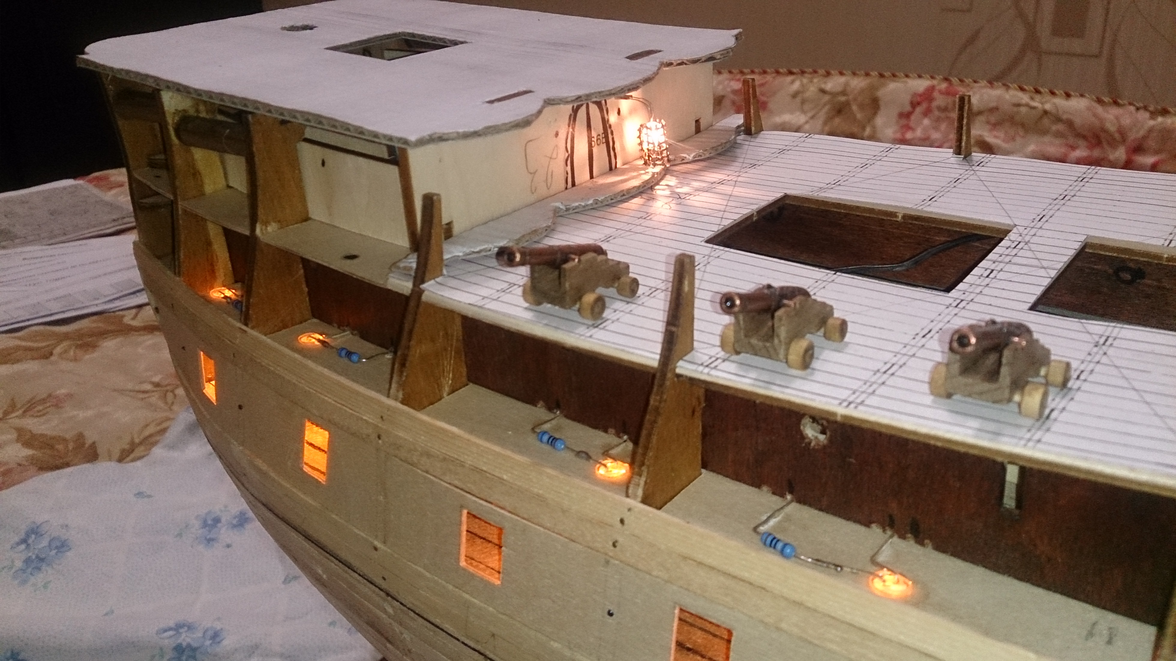

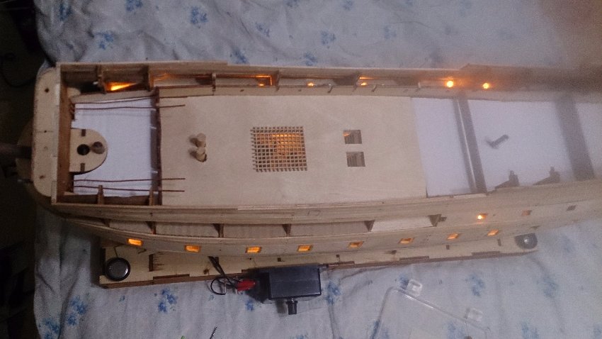

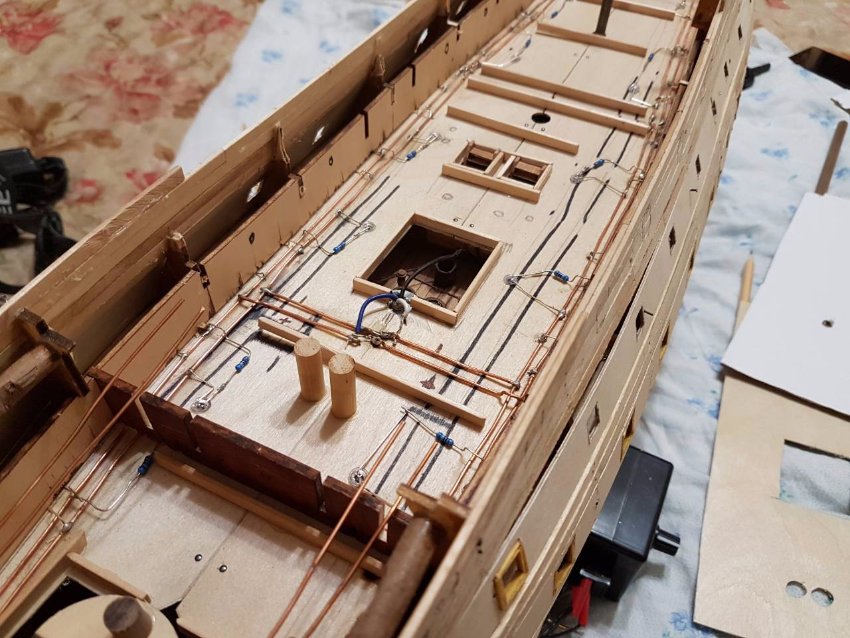

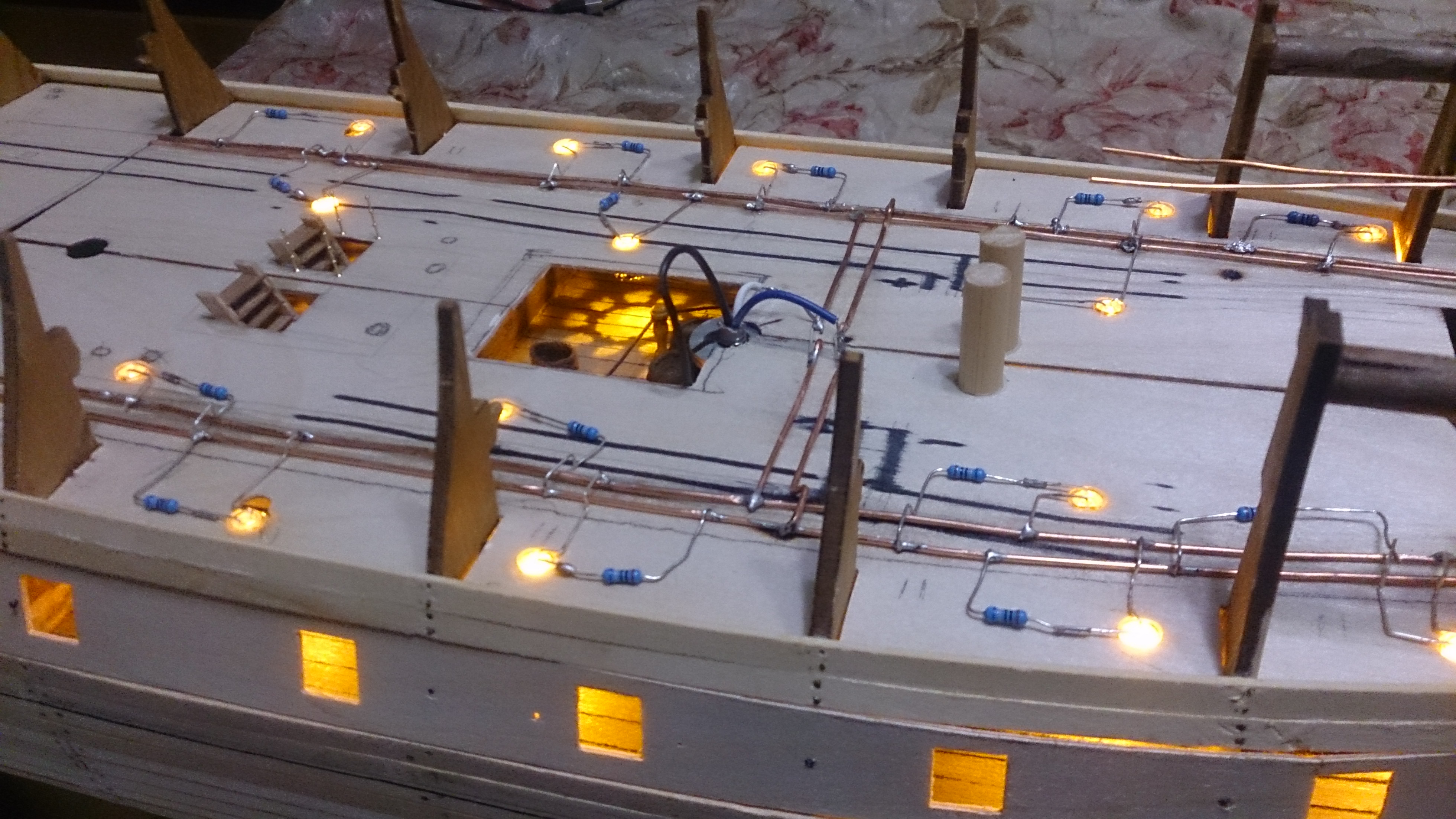

Подсветка палуб и пушечных портов (версия 1.2)

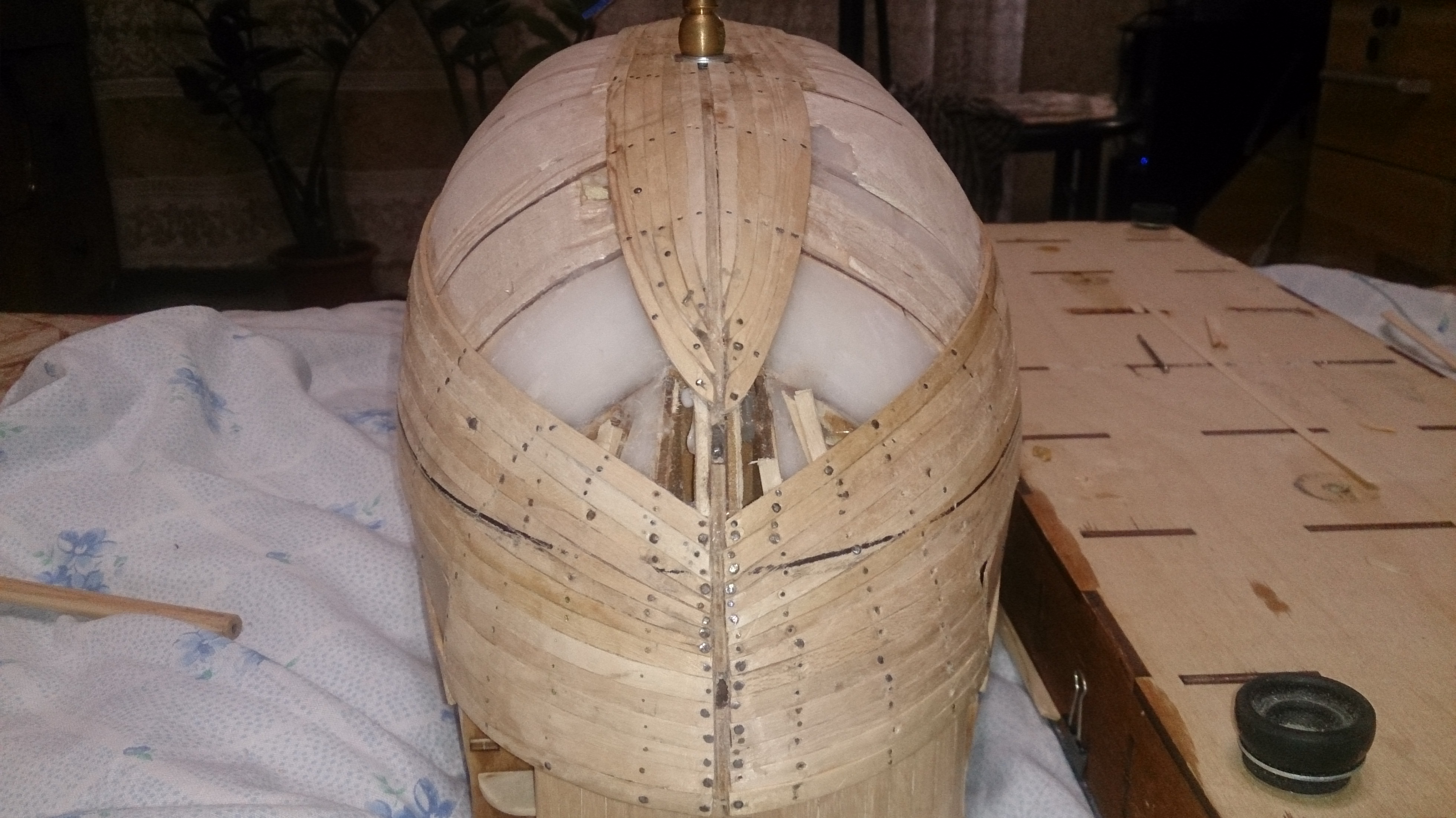

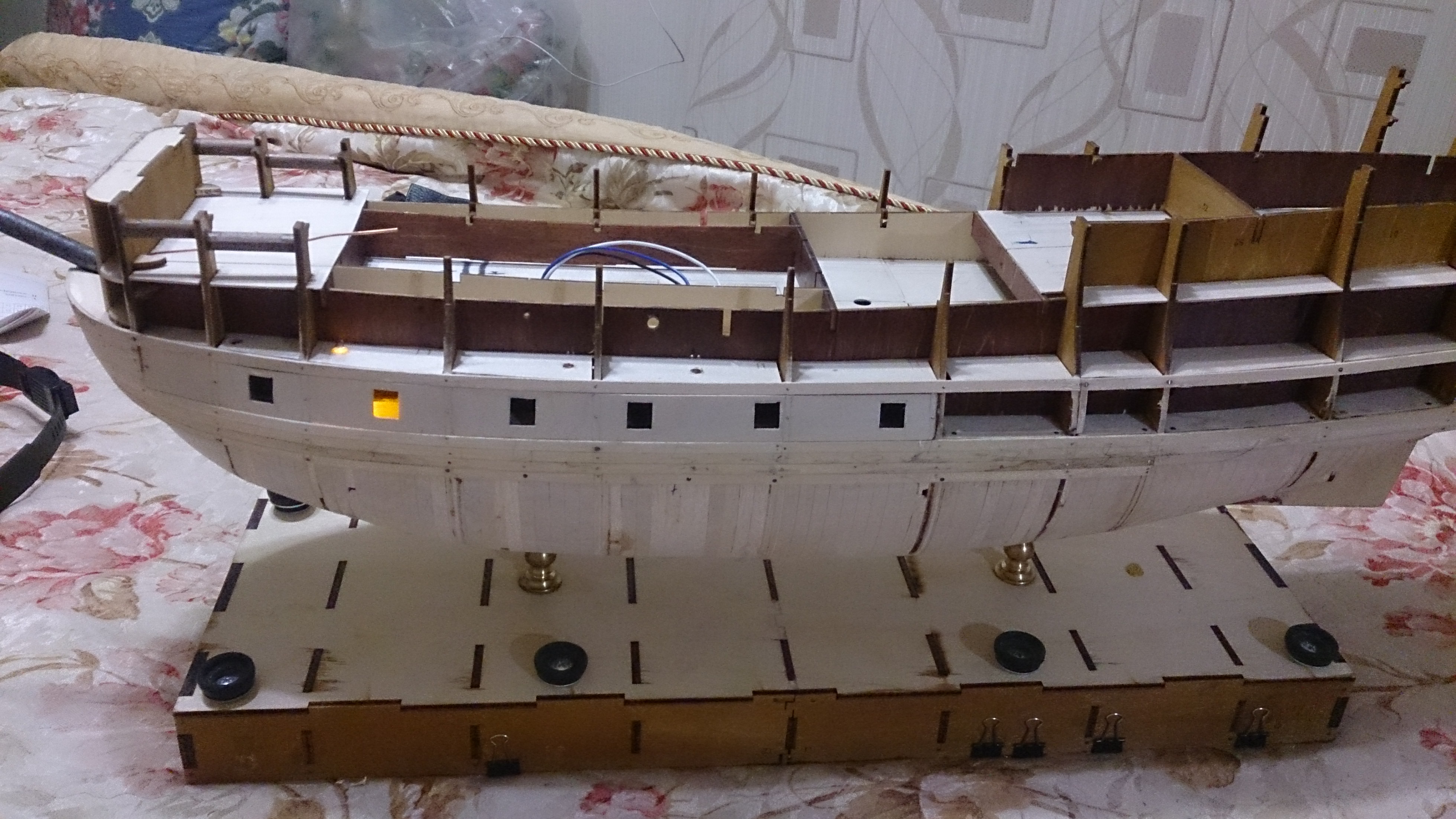

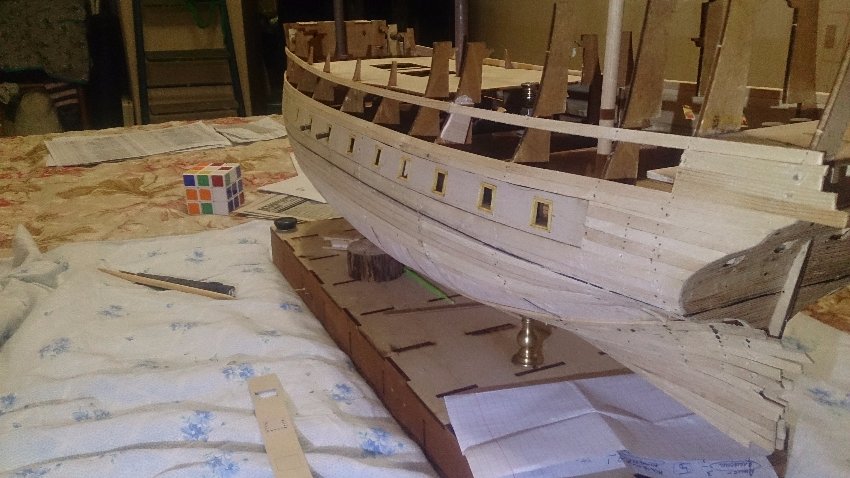

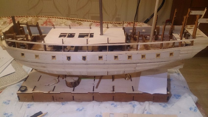

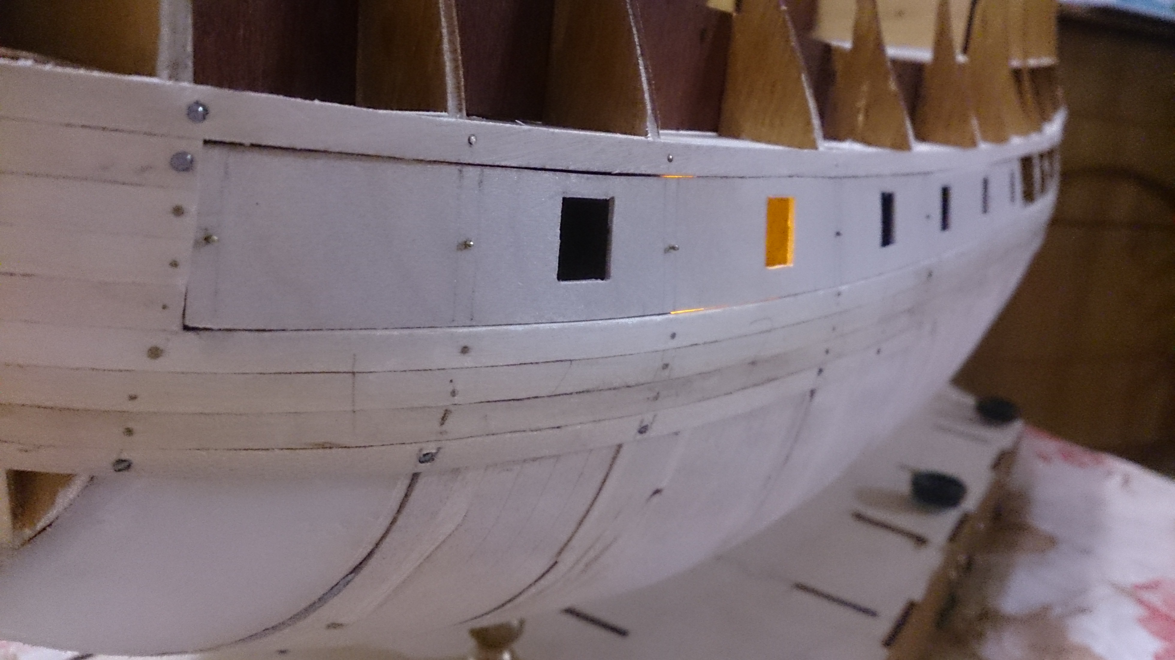

Продолжаю черновую обшивку корпуса корабля 🔨

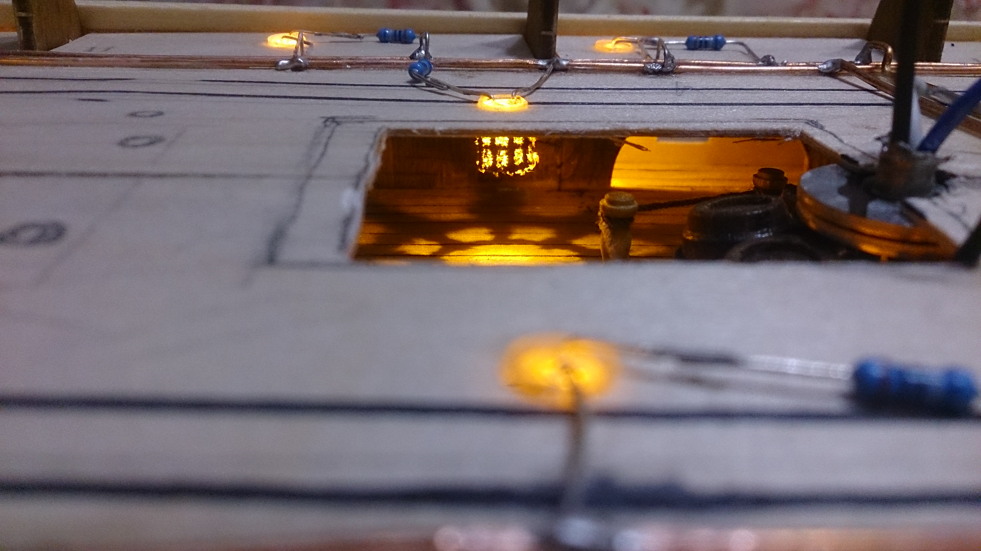

Сообщение sersir » 26 сен 2017, 21:03
Всё хорошо и прекрасно..но у меня глядя на освещение корабля возник вопрос...а почему провода без изоляции...если 220 в то проблема...если 12 или 24 в. то проблема но подольше....С уважением Сергей

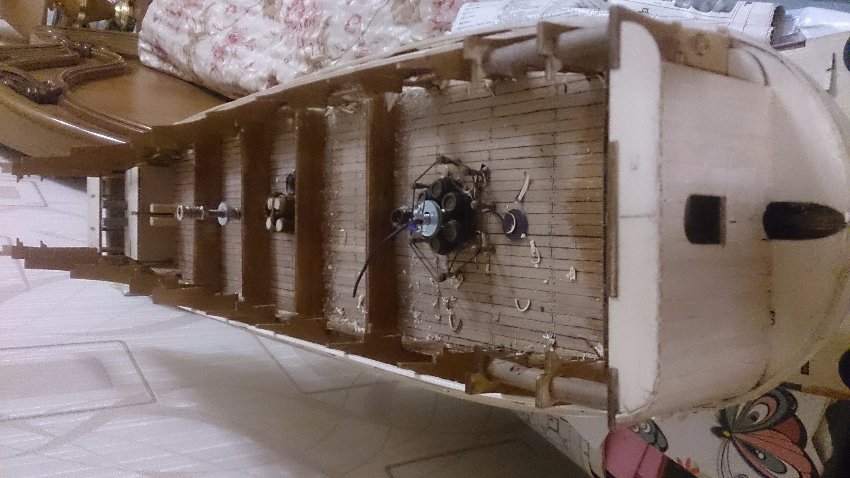

Сегодня занимался макросъёмкой нижней палубы ГОНДЕК.

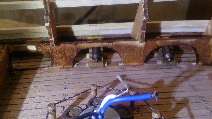

Работаю над пушечными портами

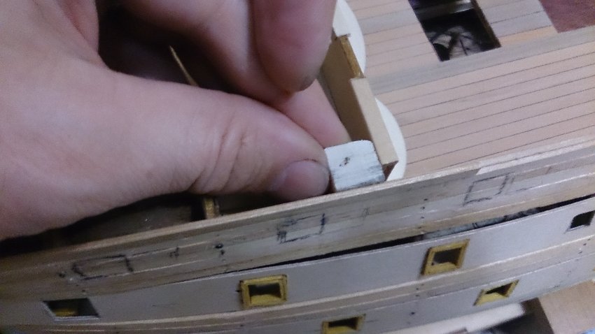

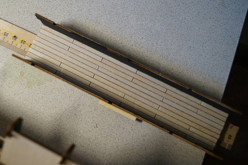

Палуба - пошла розовая груша 🍐
Сообщения: 395
Откуда: Курганская область
Благодарил (а): 401 раз
Поблагодарили: 170 раз
Re: Повелитель морей от dantista
Сообщение Almaz1188 » 02 ноя 2017, 08:20
Андрей Евгеньевич Крюков писал(а): ↑02 ноя 2017, 07:37 Палуба - пошла розовая груша 🍐
Палуба замечательно смотрится! Без всякого гвоздевания и изоленты!!! Цвет ровный! Приятный!
Romantic
Сообщения: 314
Благодарил (а): 86 раз
Поблагодарили: 150 раз
Сообщение Romantic » 03 ноя 2017, 09:58
По такой схеме я делал вот эту часть, выкладывал на старом форуме:
Также буду делать и палубы. Изолента - это, кажется, верх замороченности и усложнения.
С уважением, Роман

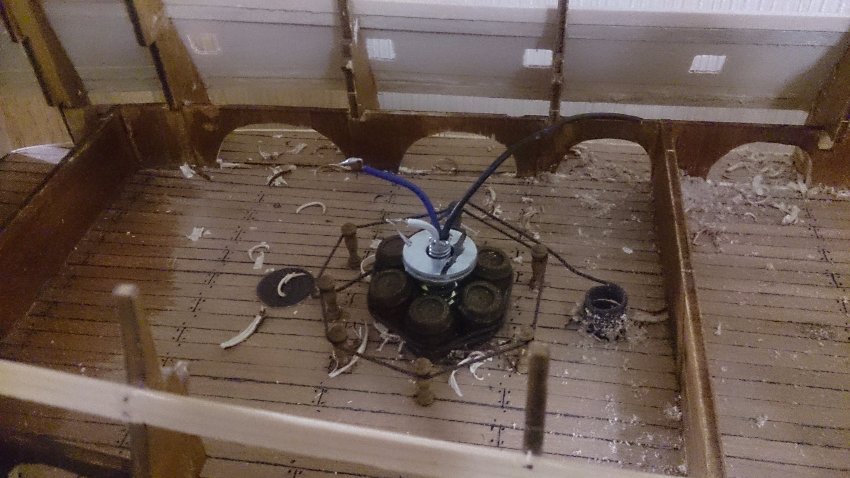

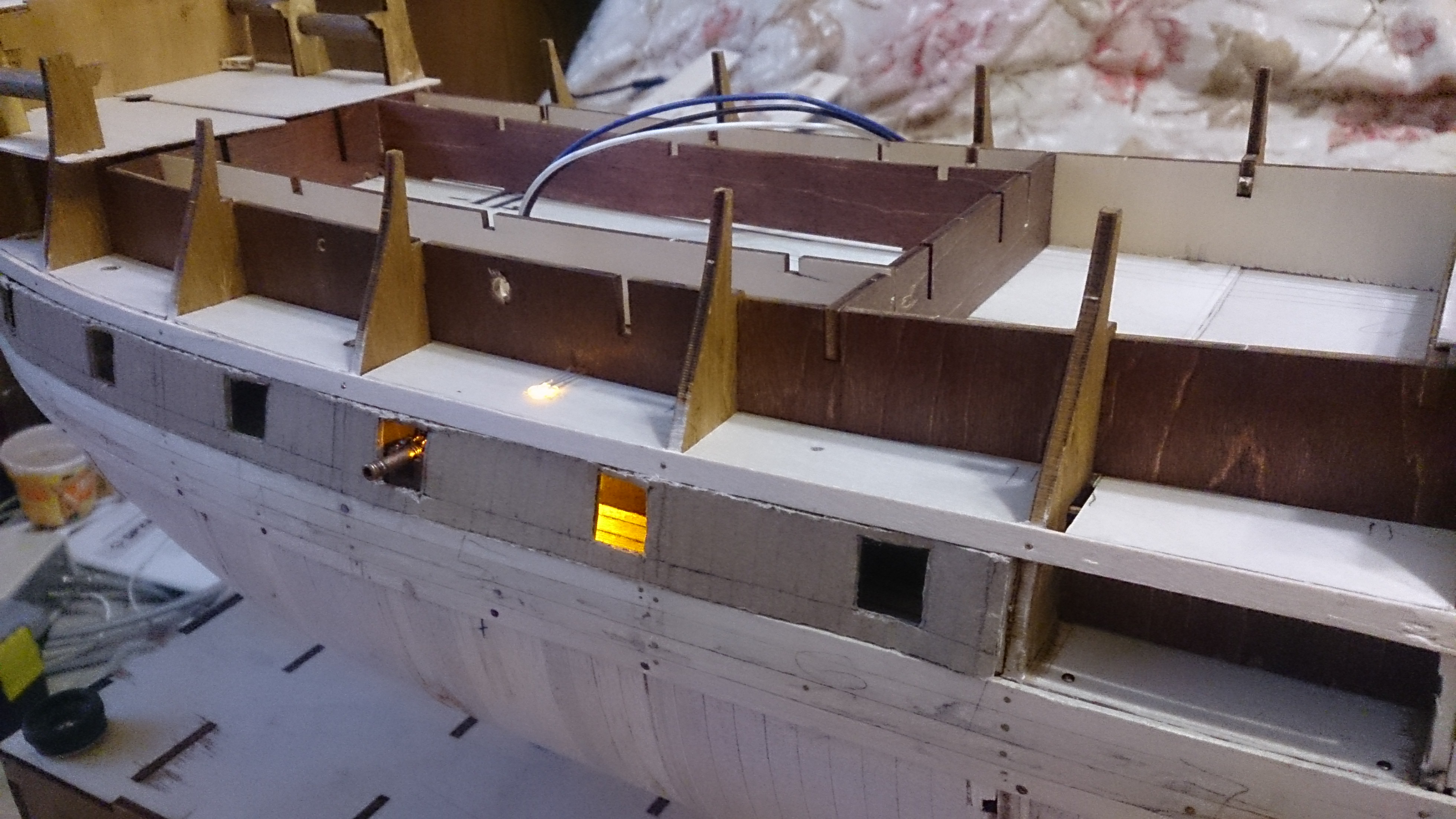

Продолжаю освещение палубы ГОНДЕК, на очереди опердек :geek:
Сообщения: 140
Благодарил (а): 22 раза
Поблагодарили: 64 раза
Сообщение Андрей Евгеньевич Крюков » 10 ноя 2017, 05:06
Опердек
vlad29
Сообщения: 303
Благодарил (а): 29 раз
Поблагодарили: 69 раз
Сообщение vlad29 » 10 ноя 2017, 10:34
Сложная проводка...Видно, любите Вы тёмные силы электричества))) Пригнал бы к Вам свой старенький автомобиль, да живу далеко :D

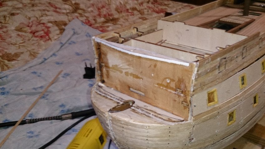

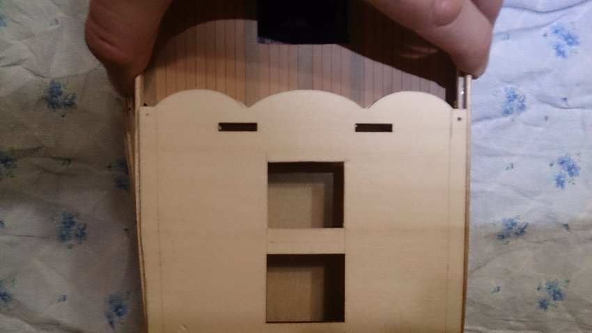

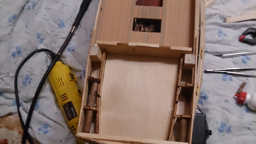

Переборка бикхеда фото отчёт.
Сообщения: 140
Сообщение Андрей Евгеньевич Крюков » 25 дек 2017, 16:19

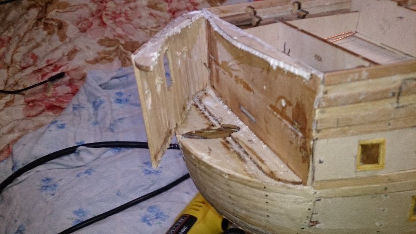

Переделка переборки бикхеда

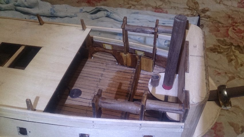

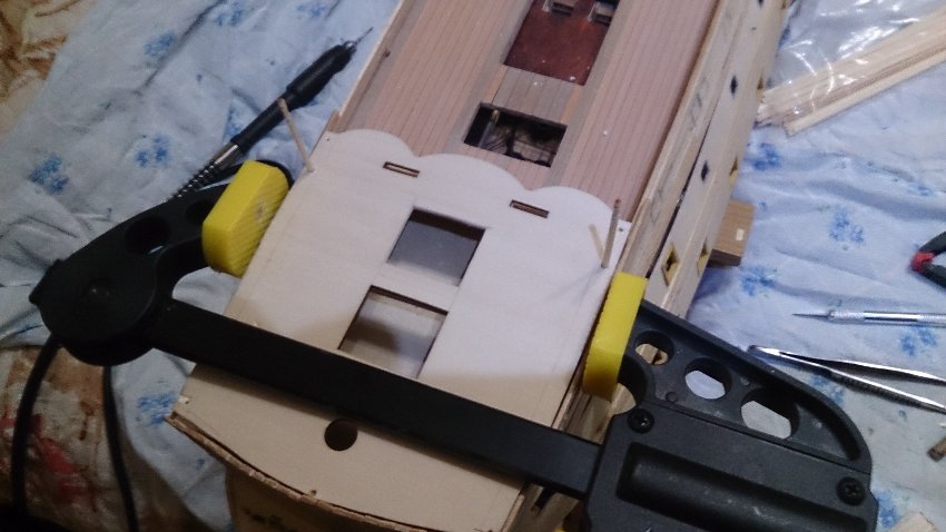

Установка палубы фордек пока не на клей.
Сообщения: 140
Сообщение Андрей Евгеньевич Крюков » 25 дек 2017, 16:27
Палуба фордек
Сообщения: 140
Сообщение Андрей Евгеньевич Крюков » 25 дек 2017, 16:29
Фордек закареплён надёжно.
