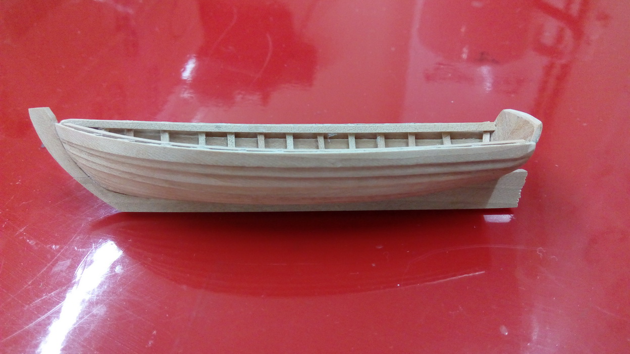

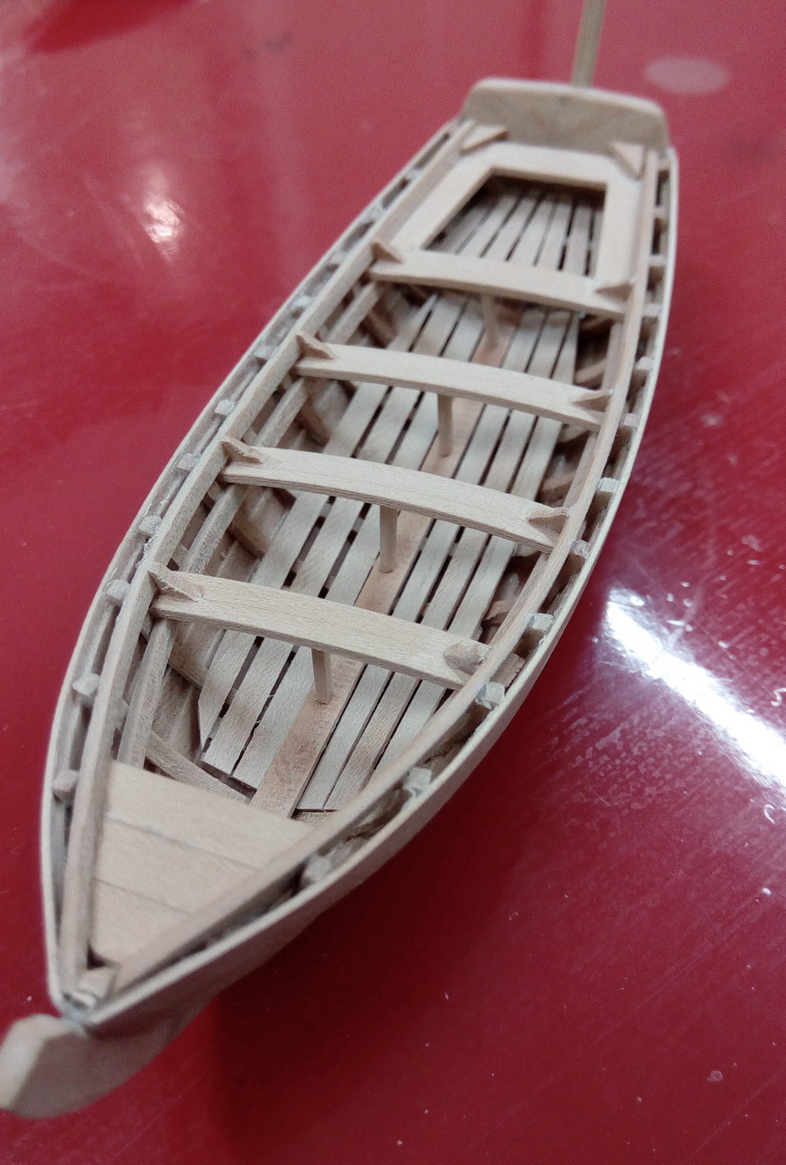

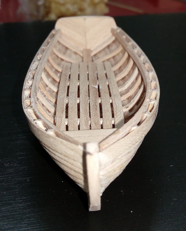

Сообщение Анатолий Осипов » 09 июн 2017, 18:18
Немного продвинулся. Киль в черновую обработал. Привальный брус проложил. Шпангоут у транца добавил. Попытался согнуть планширь из черного граба - естественно сломал. Это был учебный подход. Завтра подгоню по толщине и ширине и согну. Уберу перекладины. Положу внутри брус по центру, слева/справа от него сделаю настил....

Re: Постройка корабля. Осипов А.В.
Сообщение ivanych » 09 июн 2017, 18:24
а почему остроносая получилась . вид сбоку
Сообщение Анатолий Осипов » 09 июн 2017, 18:28
ivanych писал(а):а почему остроносая получилась . вид сбоку
Потому что конструкцию обшивки поменял.
Учитывая что исторической её точной формы ни кто не знает, то я стараюсь сделать просто качественно и красиво, без фанатизма и художественных фантазий, на сколько позволяют мои умения.
Измененная конструкция обшивки привела вот к такой форме.

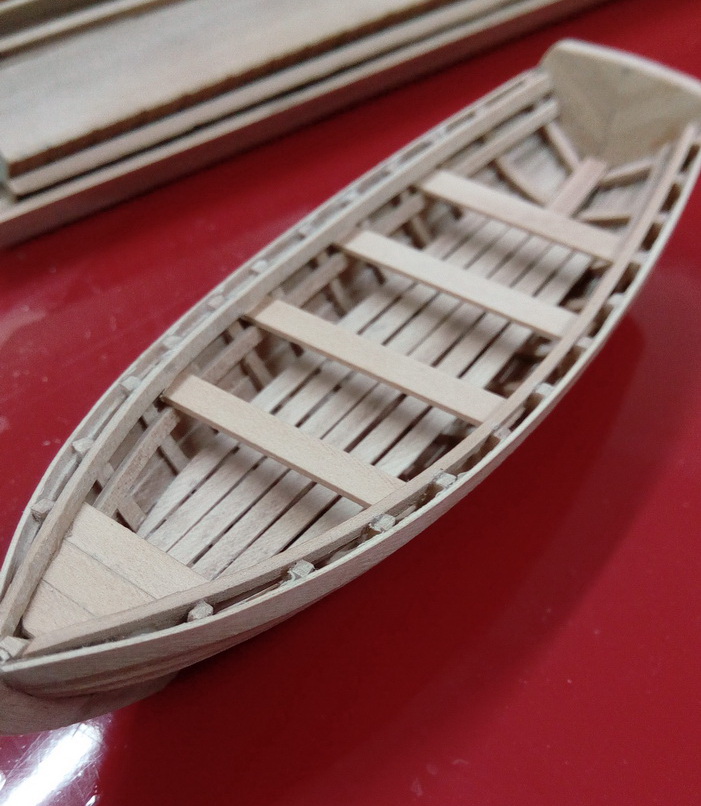

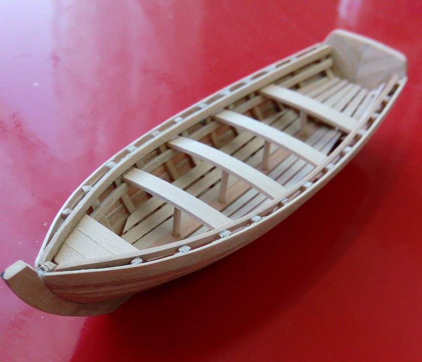

Сообщение Анатолий Осипов » 10 июн 2017, 15:47
Потихоньку продолжаю. Весь день веселился с планширем. Так и не получилось того, что бы меня устроило. Немного поделал детали. Банки пока не клеены, просто так положил.
На корме еще один настил будет.

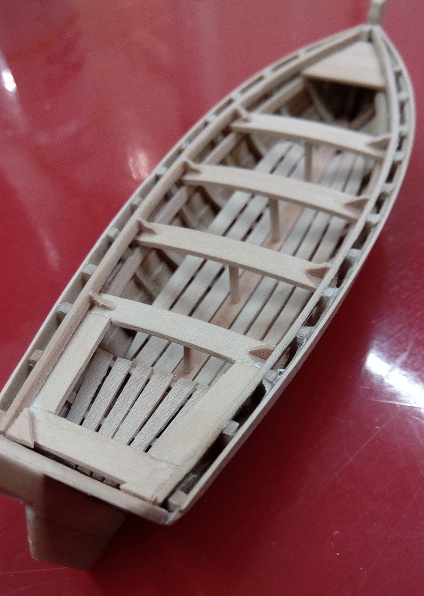

Сообщение Анатолий Осипов » 11 июн 2017, 08:42
настил немного переделал...

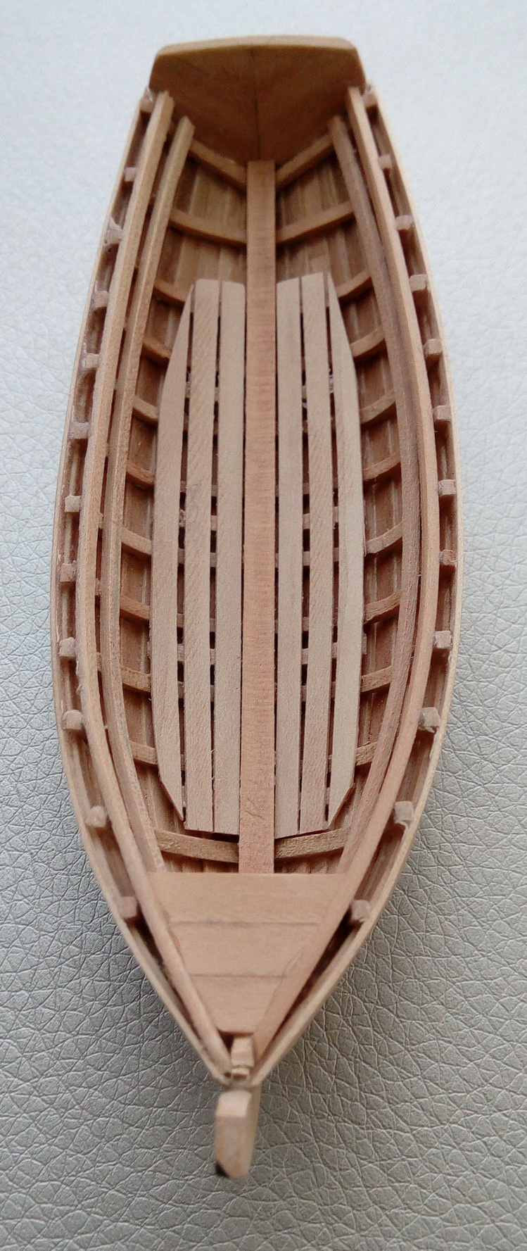

Сообщение Анатолий Осипов » 11 июн 2017, 14:14
продолжам-с...

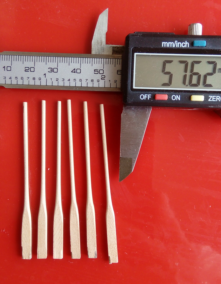

Сообщение Анатолий Осипов » 12 июн 2017, 12:09
добил весла. Можно конечно их еще погладить, но думаю достаточно, ведь они учебные))
Сообщение Raiden » 12 июн 2017, 16:24
Это опять я со своими претензиями
Длина весла равна 1/2 ширины лодки ×4 примерно...
Коротковаты или мне кажется?
Дорогу осилит идущий
Сообщение ivanych » 12 июн 2017, 16:37
Raiden писал(а):Это опять я со своими претензиями
Длина весла равна 1/2 ширины лодки, это половина ширины шлюпки???

Сообщение Анатолий Осипов » 13 июн 2017, 01:08
ну во-первых Вам кажется
во-вторых по разным источникам длина весла равна 1,5...1,6 максимальной ширины лодки. В моем случае ширина лодки 37мм, длина весла 59. Соотношение 1,59. Диаметр веретена 1/48 длины. По факту на изготовленных веслах диаметр 1,22-1,24мм
К тому же если обратил внимание, то весла лежат лопастью на столе, веретеном на лодке, соответственно при виде сверху, в плане они зрительно немного короче.
Возможно нужно было делать их вальковыми, но в этом нет необходимости.
Один из многочисленных источников - https://www.shipmodeling.ru/content/str ... hp?ID=1029 тут длина 1,5 ширины шлюпки (весла вальковые)
Еще источник https://m.shipmodeling.ru/content/books ... index2.htm - тут полная длина весла складывается из 1,25 ширины (внешняя длина, т.е. часть за бортом) и 0,35 (внутренняя). Итого 1,6 ширины шлюпки (весла без вальков)
а Ваше 1/2 х 4 "примерно" чем подтверждается? Я бы с удовольствием оценил ВАШУ работу))))
