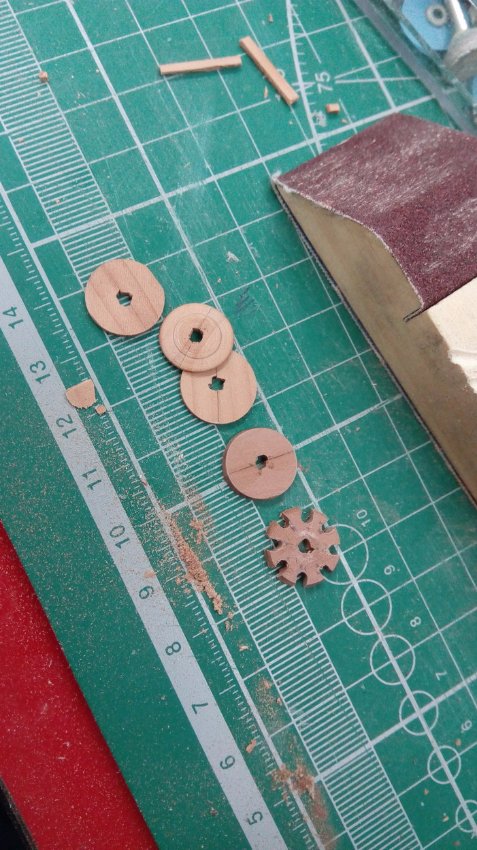

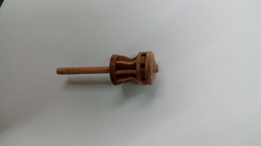

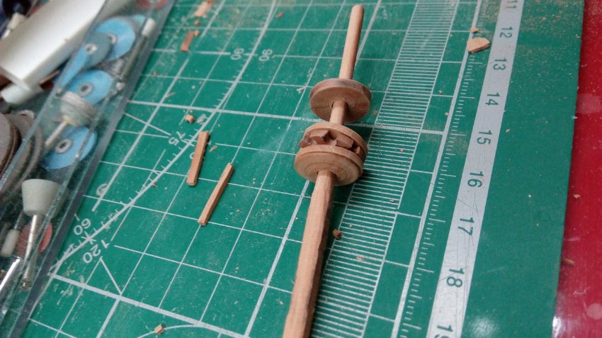

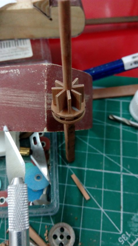

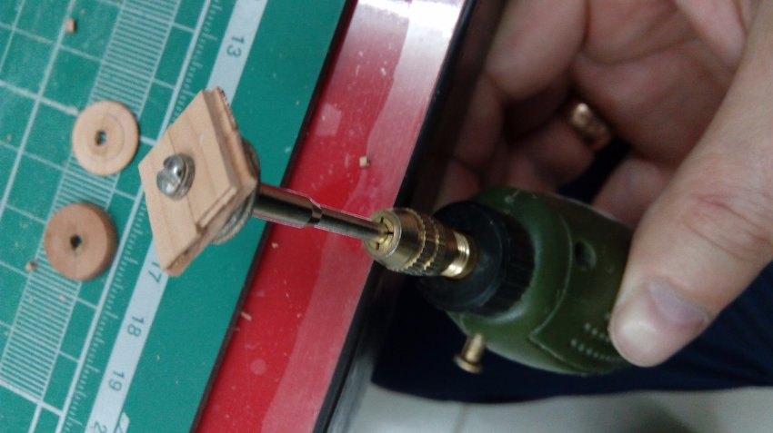

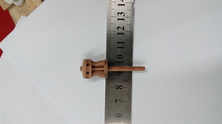

Сделал шпиль. Потратил часа 4.
Нужных размеров реек не нашлось, склеивал встык и обтачивал на дур-машинке...На фото процесс виден. Материал - груша светлая и розовая.
IMG_20171122_222710_новый размер.jpg (105.15 КБ) 25613 просмотров
IMG_20171122_221442_новый размер.jpg (120.29 КБ) 25613 просмотров
IMG_20171122_215146_новый размер.jpg (64.88 КБ) 25613 просмотров
Сообщение Анатолий Осипов » 22 ноя 2017, 15:39
IMG_20171122_233009_новый размер.jpg (35.63 КБ) 25612 просмотров
IMG_20171122_232917_новый размер.jpg (27.98 КБ) 25612 просмотров
IMG_20171122_230334_новый размер.jpg (69.86 КБ) 25612 просмотров
Сообщение Анатолий Осипов » 22 ноя 2017, 15:40
Примерил на палубу...

Сообщение ivanych » 22 ноя 2017, 16:48
в низу шпиля где то на фото видел типа шестеренки. храповик что ли. делать будишь ? а так классно. процесс понял. спасибо

Сообщение skodovod » 22 ноя 2017, 18:51
Анатолий Осипов писал(а): ↑22 ноя 2017, 15:40 Примерил на палубу...
[/quote получилось классно!но дальше в наборе наверное тоже будет этот предмет,ну единственное если только из-за материала!?

Сообщение Анатолий Осипов » 23 ноя 2017, 01:12
ivanych писал(а): ↑22 ноя 2017, 16:48 в низу шпиля где то на фото видел типа шестеренки. храповик что ли. делать будишь ? а так классно. процесс понял. спасибо
Нет. Пока его делать не планирую, к тому же далеко не на всех изображениях этот храповик присутствует.

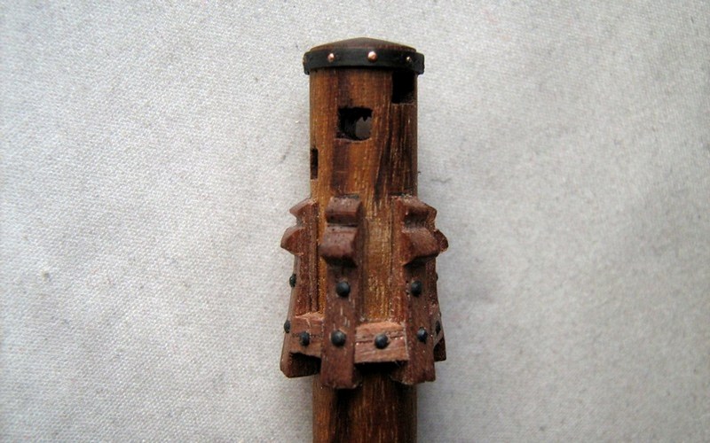

Сообщение Oldman » 23 ноя 2017, 12:31
Шпиль хорош, но здаётся мне он немного не из того времени. В то время шапки такой не было. ( например на ВАСА посмотреть можно, и на этом форуме была где-то картинка. Или я не прав?
Сообщение Oldman » 23 ноя 2017, 12:33
Анатолий Осипов писал(а): ↑23 ноя 2017, 01:12
Ну вообще то храповик быть должен - попробуй удержи груз без него. Другое дело не все его показывают.

Сообщение Олег Валентинович » 23 ноя 2017, 12:54
Oldman писал(а): ↑23 ноя 2017, 12:31 Шпиль хорош, но здаётся мне он немного не из того времени. В то время шапки такой не было. ( например на ВАСА посмотреть можно, и на этом форуме была где-то картинка. Или я не прав?
Добрый день коллеги !!! Шпиль норма :) "шапка" была. "Васа" шведский корабль .

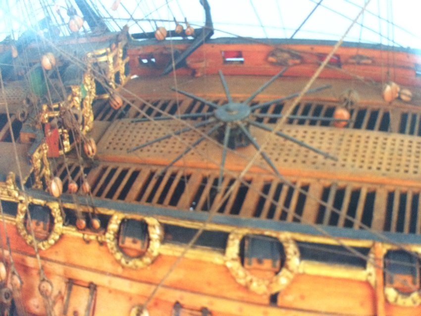

Шпиль
Сообщение Oldman » 23 ноя 2017, 14:32
Да, В КИТе тоже с шапкой, а вот у китайцев в КИТе - без. А вообще всё равно никто не знает как оно было.
Сообщение Sniper » 23 ноя 2017, 14:55
Oldman писал(а): ↑23 ноя 2017, 14:32 Да, В КИТе тоже с шапкой, а вот у китайцев в КИТе - без.
На это ориентироваться точно не стоит.
Oldman писал(а): ↑23 ноя 2017, 14:32 А вообще всё равно никто не знает как оно было.
Однако можно точно определить как оно не было. Такой вариант, как у Анатолия вполне уместен, на исторических моделях встречается. Ну или такой, ранний вариант я бы выбрал.

Сообщение Анатолий Осипов » 23 ноя 2017, 15:16
Это был учебный шпиль. Если будут доказательства что шпиль имел другую форму, не трудно будет сделать другой. Если такая форма уместна - оставлю этот для размещения на модели.

Сообщение vlad29 » 23 ноя 2017, 16:36
Анатолий Осипов писал(а): ↑23 ноя 2017, 15:16 Это был учебный шпиль. Если будут доказательства что шпиль имел другую форму, не трудно будет сделать другой. Если такая форма уместна - оставлю этот для размещения на модели.
Толя, твой шпиль более характерен для судов 3 четверти 17 - начала 18века, т.е. более позднего периода.
Доказательства - ссылки на исторические модели британских кораблей Принц (последнее фото Sniper) , Св. Михаил 1659, модель 1655 года, а также континентальных судов-современников Ваза, Батавия, София Амалия. Ссылки приводились в этой ветке. Посмотри также в ветке пользователя Ostwest 17 схемы из литературы, приведенные Кервой и Hook.
http://www.papirove-modely.cz/velkynahled/103019-тоже примерный вариант.
Решай сам, но, на мой взгляд, лучше переделать, если есть желание. Думаю на зеленом скажут примерно то же.

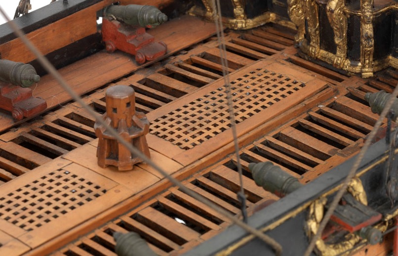

Сообщение Oldman » 23 ноя 2017, 16:42
Фомин на Мир Моделей говорит, что это было так
Сообщение Анатолий Осипов » 23 ноя 2017, 16:42
vlad29 писал(а): ↑23 ноя 2017, 16:36
Спасибо Влад. Сделаю другой, не вопрос.

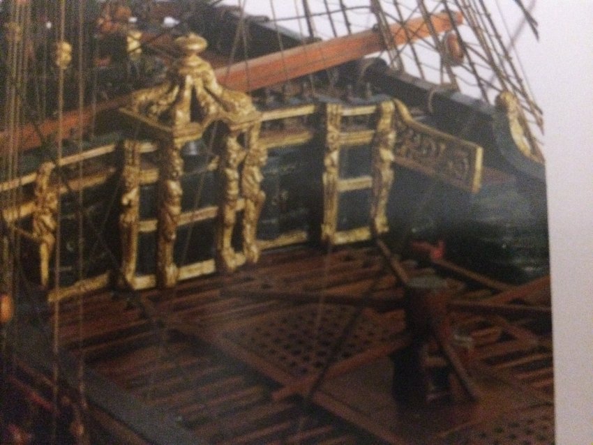

Сообщение Oldman » 23 ноя 2017, 16:47
Это вариант того что у Фомина и что по ссылке. Важно исполнение. Я на Батисе 3 раза переделывал, пока сделал всё так, как мне хотелось, и чтобы смотрелось красиво.
Сообщение Oldman » 23 ноя 2017, 16:49

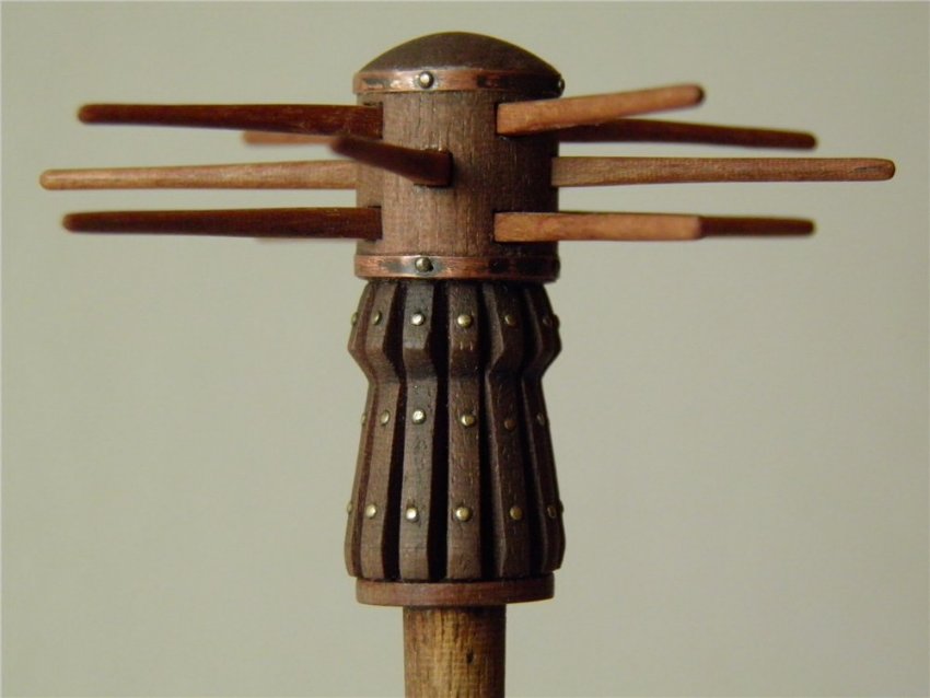

А за основу взял это:

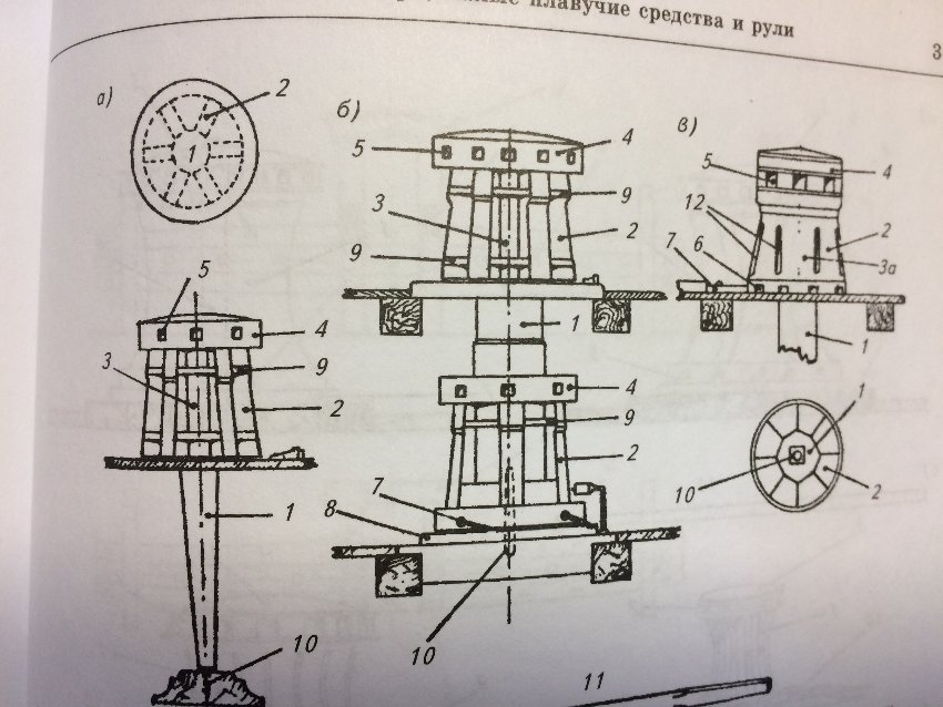

Сообщение Олег Валентинович » 24 ноя 2017, 08:54

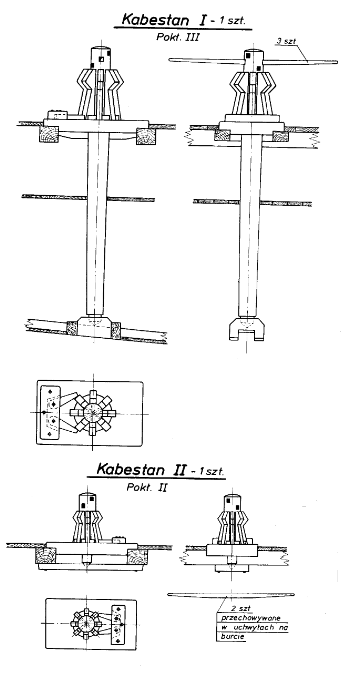

Старинные шпили :а-малый английский ;
б- большой английский; в- небольшой средневековый
Доброе Утро !!! Все отличного настроения и позитивного дня :)
Представлю Вашему вниманию следующие материалы по шпилю. "Энциклопедия судомоделизма (Построй моделей судов) О. КУРТИ
