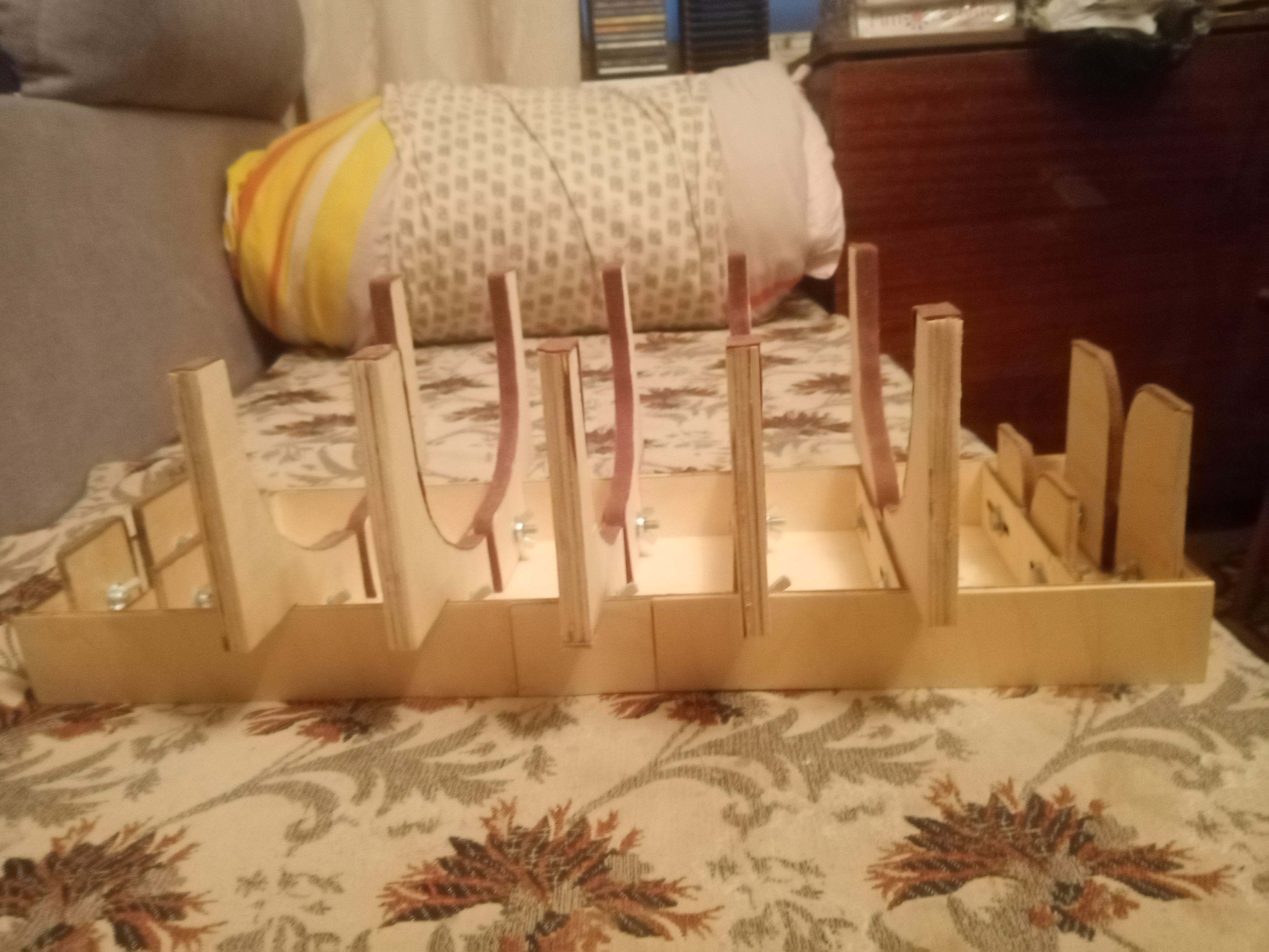

Здравствуйте уважаемые форумчане , моделисты и участники форума о постройке корабля - Повелитель Морей - Поздравляю всех Вас с праздником - 1 Мая и с наступающим - Днем Победы !!!!
я своем стапеле для корпуса - Повелителя - центровые стойки - крепления центровой балки - продольной рейки основания корпуса корабля сделал из фанеры, а боковые стойки в обхвате - как шпангоуты сделал из оргалита и скрепил весь стапель на винтах и гайках и болтиках зажимах установил корпус на стапеле - корпус корабля стоит по центру ровно и в зажимах устойчиво , сделаю оргалитные боковые стойки из фанеры , соберу свой корпус корабля на стапеле вышлю фотографии своего - Повелителя - на стапеле , с уважением Юра

yura trohkalev писал(а): ↑03 май 2023, 15:54 - я своем стапеле для корпуса - Повелителя - центровые стойки - крепления центровой балки - продольной рейки основания корпуса...
- соберу свой корпус корабля на стапеле вышлю фотографии своего - Повелителя - на стапеле , с уважением Юра
Здравствуйте Юрий!
Поздравляю Вас с Майскими праздниками этого года!
Вы отвоевали своё право в изготовлении вашего стапеля для своего корабля. Я надеюсь, что эмоции по этой причине на форуме стихли. Что ж будем с терпением ожидать результатов вашего труда. Ждем фотографий. С уважением С.Н.

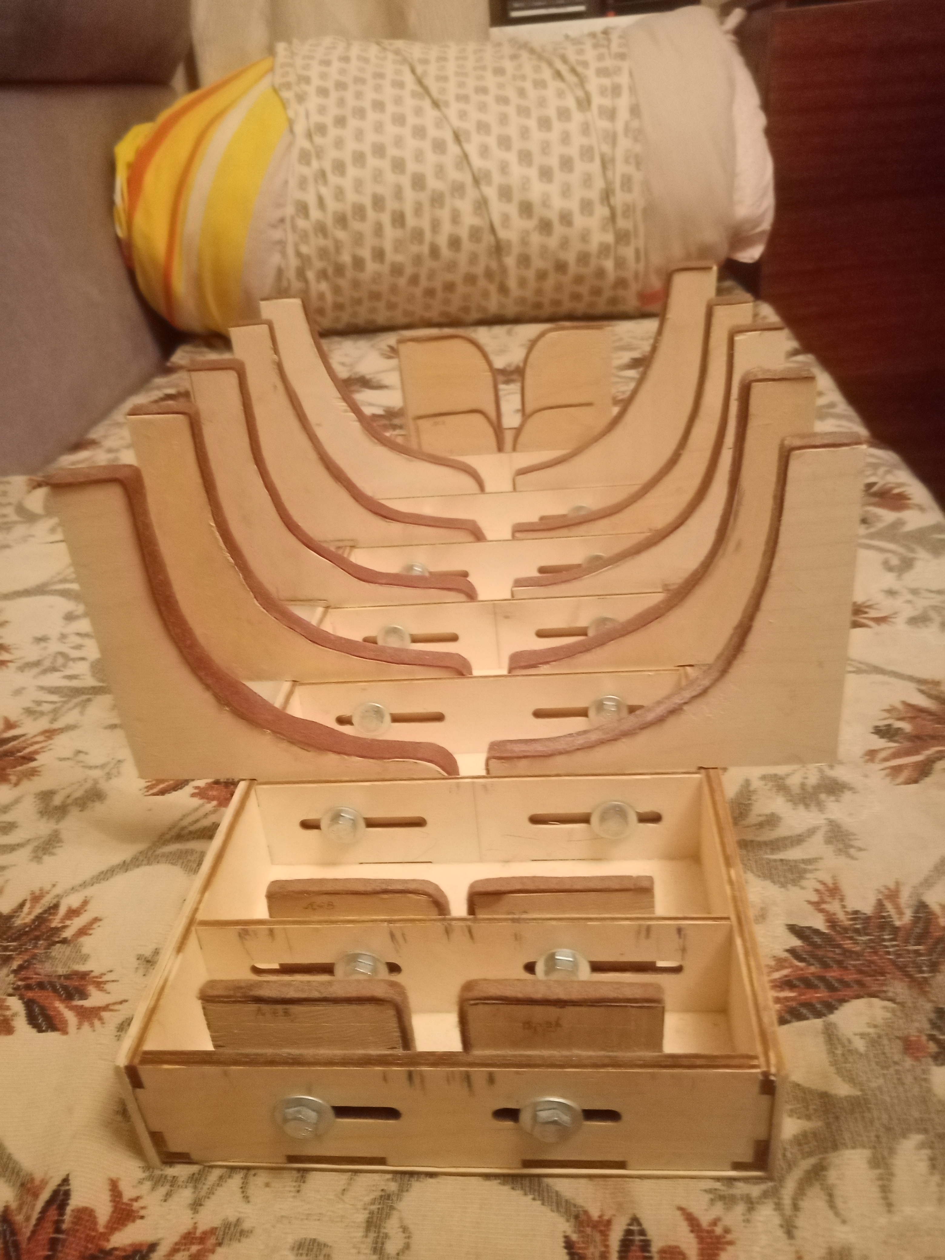

Сообщение yura trohkalev » 11 июн 2023, 12:14

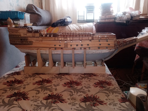

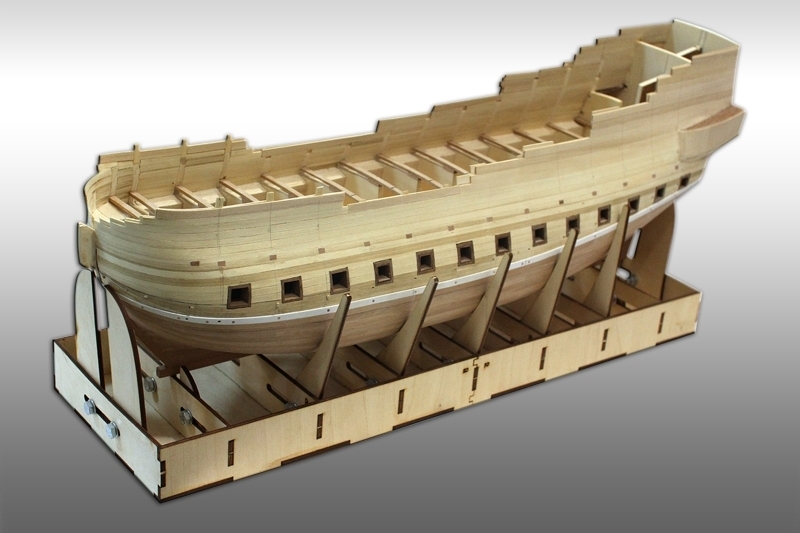

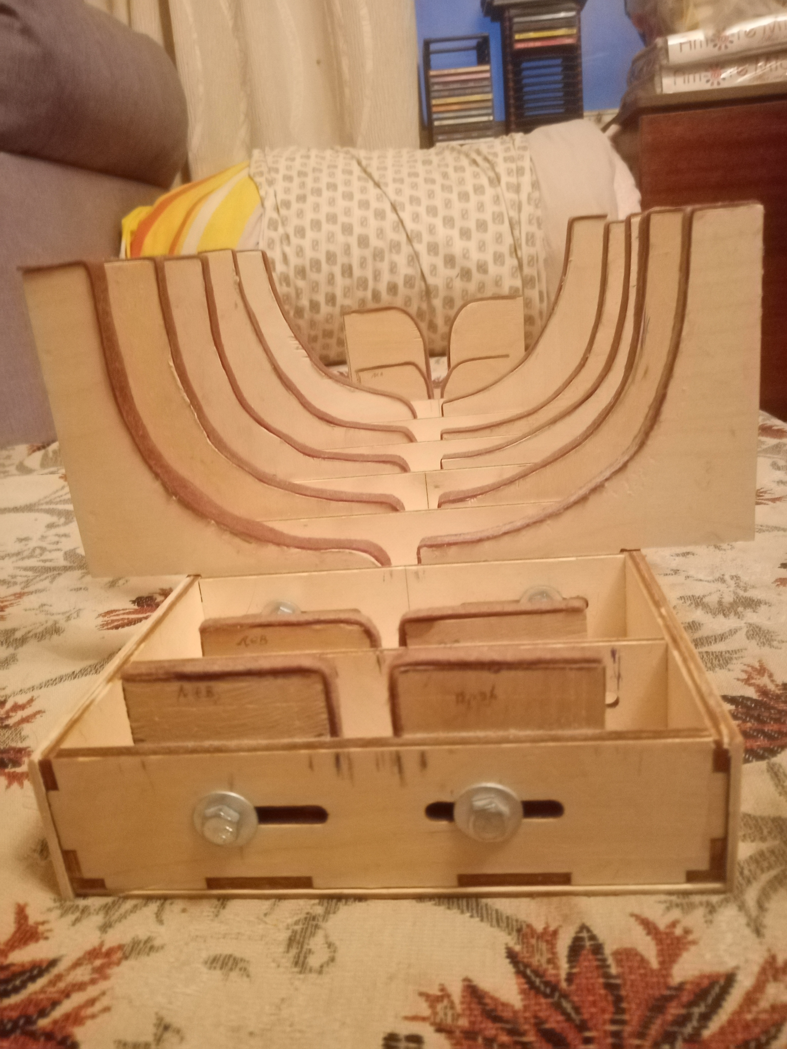

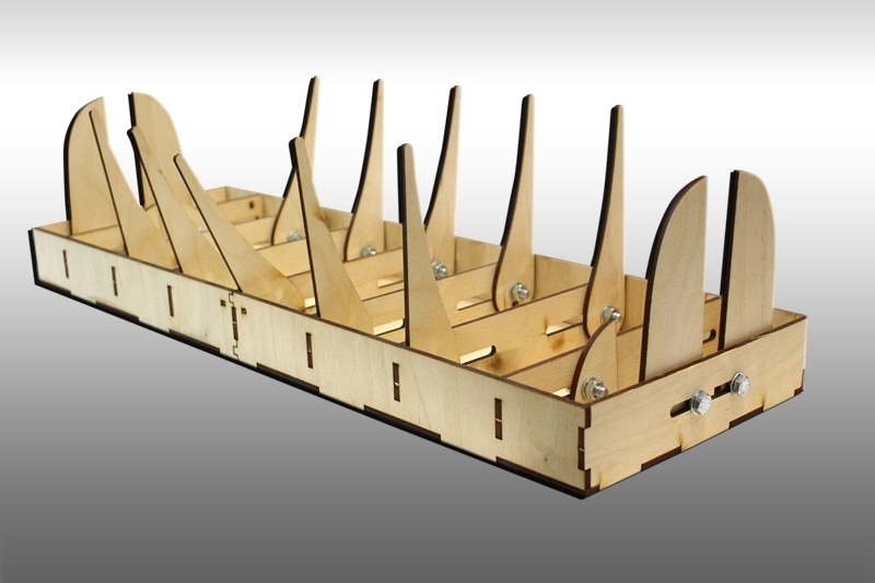

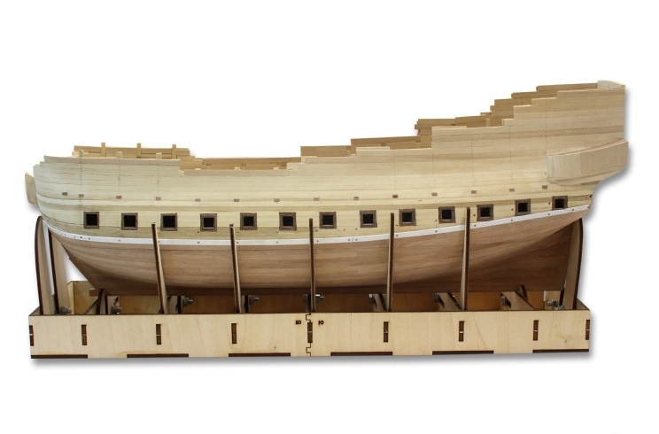

Добрый день уважаемые моделисты и участники форума о постройке корабля - Повелитель Морей - Поздравляю Вас с праздником - Днем России , моя верфь на рабочем столе продолжает свою работу
- купил себе такой рабочий стапель для своего корабля - Повелитель Морей - укрепил корпус стапеля - низ каркаса стапеля - фанерными квадратами и по сторонам каркаса стапеля - фанерным полотном , склеивал на клей - АВА - в носовой и кормовой части стапеля сделал стойки и обклеил стойки - фетром 2 ным, а в середине стапеля сделал из фанеры толстые стойки - кильблоки в внутренней стороне повторяющие глубокий изгиб корпуса корабля по высоте до ватерлинии корабля , нужно этот глубокий изгиб шкурить шкурником и надфилем чистить , для обклеивания изгиб материей - фетром 2 ным - этим сейчас занимаюсь своим стапелем , с уважением Юра добра и всего хорошего и здоровья и успехов в всех делах

Сообщение deman » 11 июн 2023, 21:57
Юрий, твой корабль на этом стапеле-подставке просто преобразился!!! Даже не узнать! Вот что значит купить и обклеить фетром подставку.!

Сообщение Oldman » 12 июн 2023, 15:31
У Юры огромные успехи. Он научился выдергивать картинки и вставлять в свою страничку. А кораблик аккуратный, жаль что не Юрин.

Добрый вечер форумчане и участники форума о постройке корабля - Повелитель Морей - по поводу этих фотографий , рабочая подставка к корпусу корабля - Повелитель Морей - корпус подставки - стапеля - каркас обклеил и утолщил фанерой по бокам стапеля и низ подставки тоже укрепил фанерой, сделал передние - носовые и задние - кормовые , стойки - крепления к корпусу корабля обклеил материей - фетром 2 ным , в середине - стойки высокие с глубоким изгибом - обхватом к корпусу корабля , сейчас нужно эти стойки - изгиб шкурником с наждачной бумагой и надфилем чистить и обклеивать изгиб материей - фетром , что бы сделать свободно и без натираний корпус корабля стоял на этих стоек - шпангоутах , этими стойками с изгибом занимаюсь сейчас, сделаю свой стапель , вышлю фото свои корабля , с уважением Юра

Сообщение Oldman » 12 июн 2023, 21:06
yura trohkalev писал(а): ↑12 июн 2023, 19:14 Добрый вечер форумчане и участники форума о постройке корабля - Повелитель Морей - по поводу этих фотографий , рабочая подставка к корпусу корабля - Повелитель Морей - корпус подставки - стапеля - каркас обклеил и утолщил фанерой по бокам стапеля и низ подставки тоже укрепил фанерой, сделал передние - носовые и задние - кормовые , стойки - крепления к корпусу корабля обклеил материей - фетром 2 ным , в середине - стойки высокие с глубоким изгибом - обхватом к корпусу корабля , сейчас нужно эти стойки - изгиб шкурником с наждачной бумагой и надфилем чистить и обклеивать изгиб материей - фетром , что бы сделать свободно и без натираний корпус корабля стоял на этих стоек - шпангоутах , этими стойками с изгибом занимаюсь сейчас, сделаю свой стапель , вышлю фото свои корабля , с уважением Юра
Юра, для этой подставки не надо делать профиль корпуса. Не надо!!!!! Можно только обклеить их фетром. Но в том состоянии, в котором находится твой корпус и это не обязательно. Скажем так рано ещё.

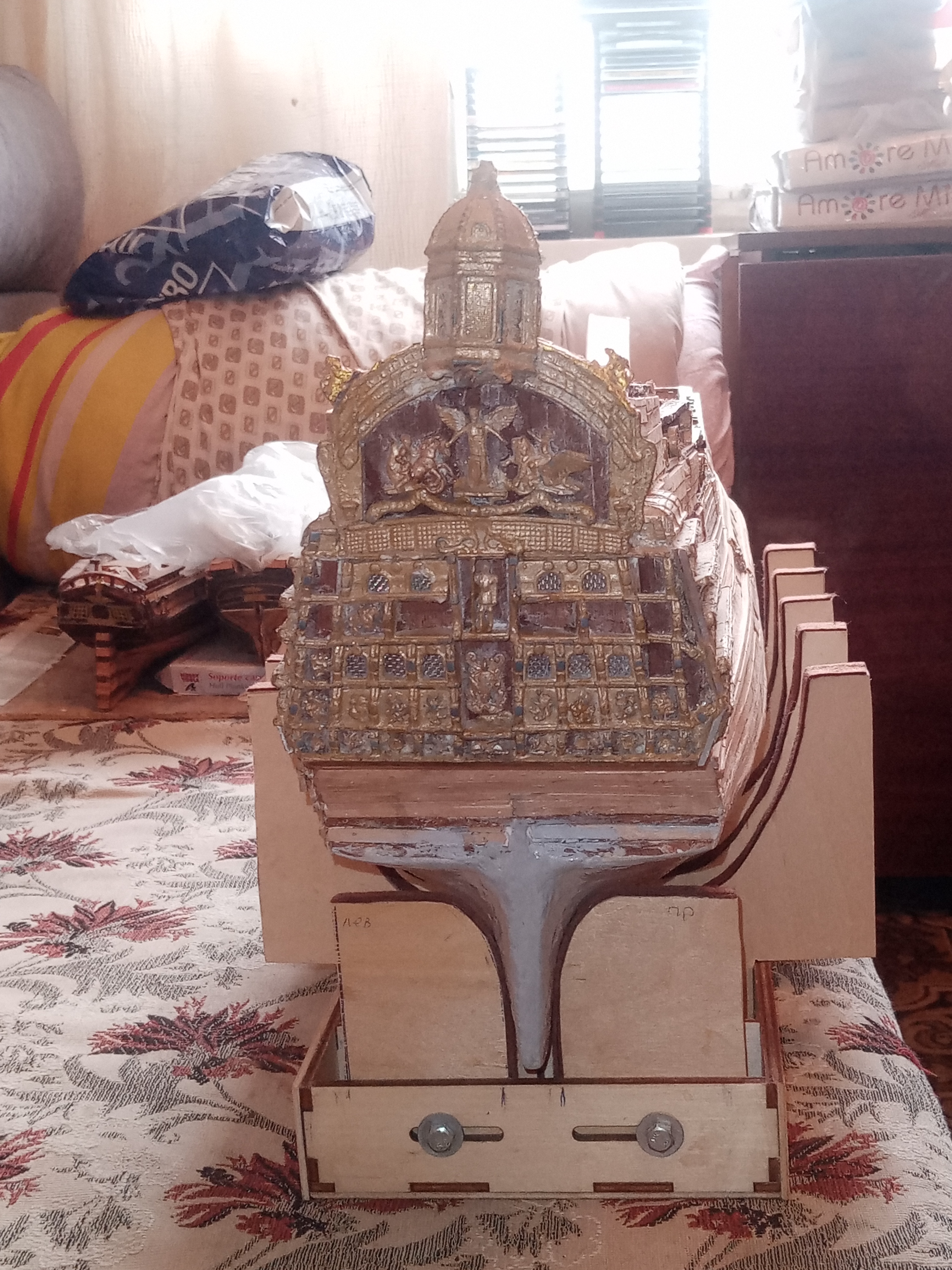

Сообщение yura trohkalev » 30 июл 2023, 12:33

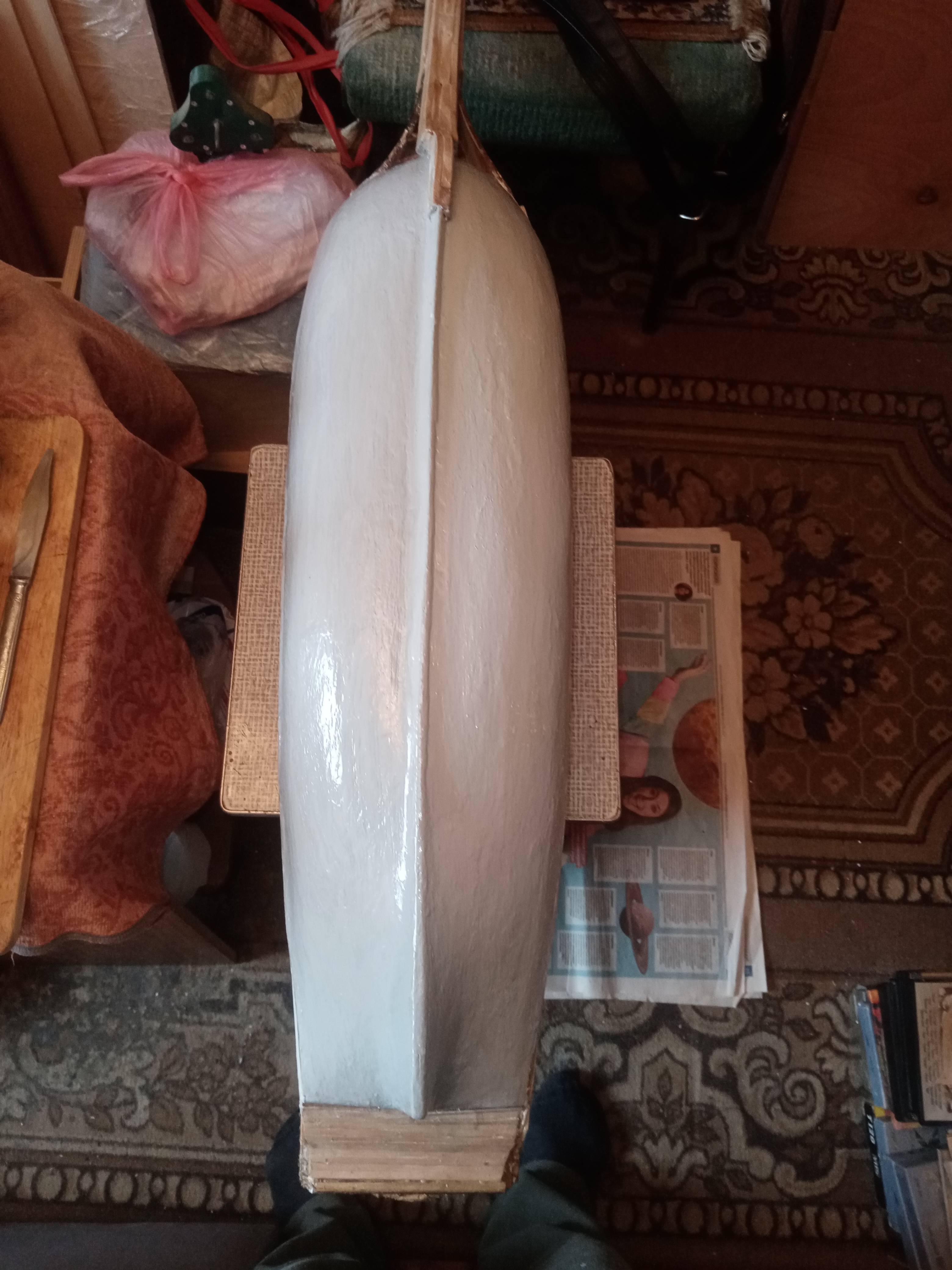

Добрый день форумчане и моделисты , форума о постройке корабля - Повелитель Морей - моя верфь на столе продолжает свою работу о постройке корабля высылаю свои фото - своей рабочей подставки - стапеля для корпуса корабля и собранный корпус корабля на стапеле , сам корпус корабля - с продольной планки - рейки основания корпуса корабля и до ватерлинии корпуса зашпаклевал шпаклевкой - акриловая экстра по дереву зачистил шкурником с наждачной бумагой и пропитал акриловой грунтовкой весь низ корпуса, перед покраской краской белого цвета - быстросохнущая эмаль полуглянуевая для дерева , в краску добавил универсальный колер krafor развел в краске, покрасил весь корпус корабля краской сероватого оттенка цвета краски в несколько слоев краски давая между слоями краски высохнуть слой краски и дал время чтобы корпус покрашенный краской полностью краска высохла , высылаю свои фото своей рабочей подставки - стапеля и собранный корпус корабля покрашенный краской сероватого оттенка установленный на стапеле
- моя рабочая подставка - стапель для корпуса корабля
yura trohkalev
Сообщения: 354
Благодарил (а): 1646 раз
Поблагодарили: 103 раза
Re: Повелитель Морей от Юрия

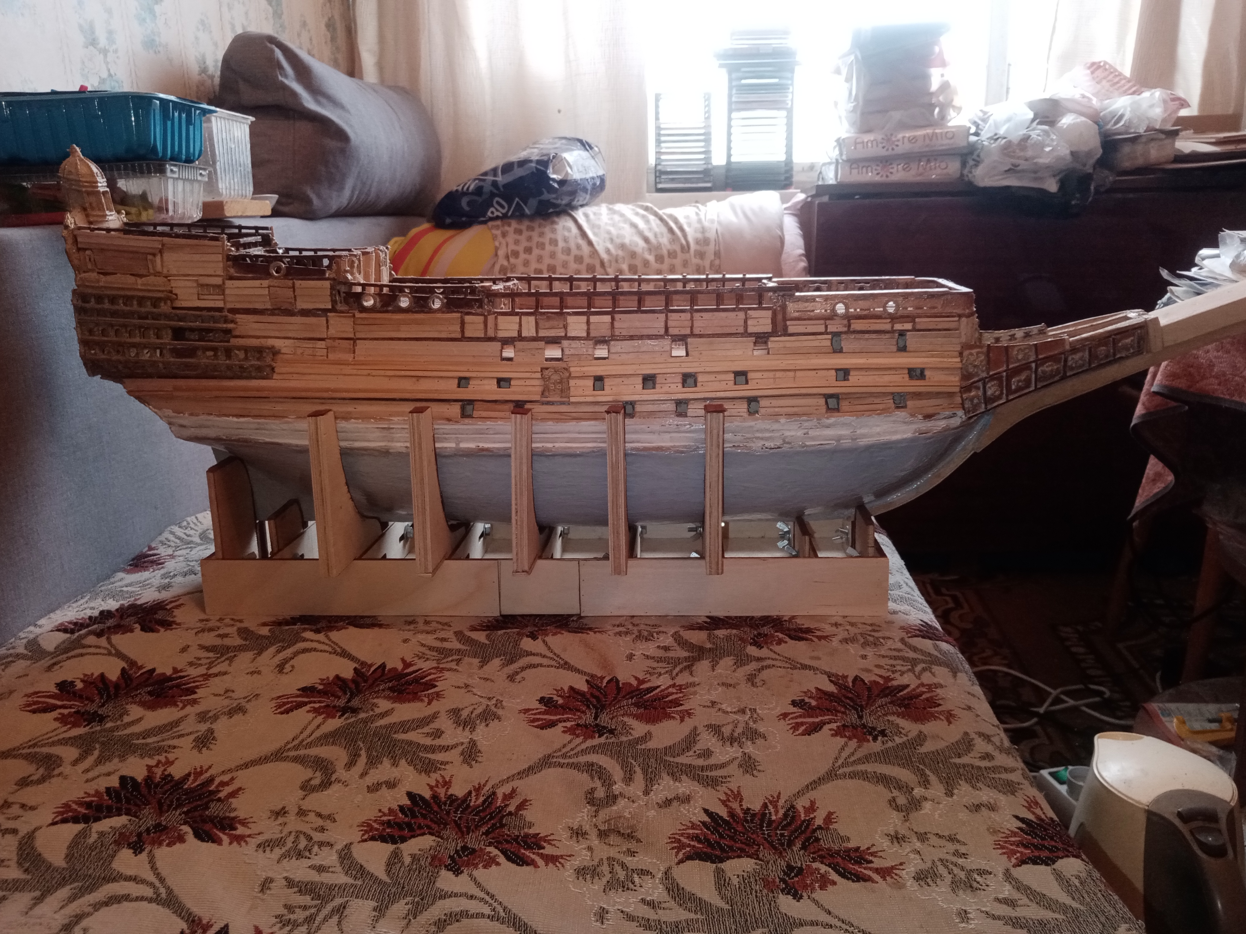

Сообщение yura trohkalev » 30 июл 2023, 12:36
- покрашенный корпус корабля и собранный корпус корабля - Повелитель Морей - на рабочей подставке - стапеля для корпуса корабля
Сообщение керва » 31 июл 2023, 11:17
yura trohkalev писал(а): ↑30 июл 2023, 12:36 IMG_20230729_125555.jpg - покрашенный корпус корабля и собранный корпус корабля - Повелитель Морей - на рабочей подставке - стапеля для корпуса корабля
Здравствуйте Юрий!
Поздравляю с вашими успехами в деле строительства вашей модели Повелителя.
Ваш Повелитель обзавелся рабочей подставкой. Очень хорошо! Если подставка вас вполне устраивает! Вы покрасили корпус вашей модели. Сейчас он выглядит в несколько раз лучше того чем он выглядел ранее. Я считаю прогресс на лицо, хотя конечно нужно было бы еще небольшие неровности на поверхности днища сглаживать "сухариками"с мелкой нажд. бумагой. Вы же покрыли днище и борта модели слоем краски. Сейчас нужно защитить окрашенный слой корпуса от случайных сколов. Я бы вам советовал аккуратно нанести на корпус слой поэтиленовой тонкой пленки так называемой стрэчьпленки, закрепляя её (пленку) мелкими модельными гвоздиками аккуратно выше слоя краски, лучше всего киле и на бархоуте корпуса. Напишите ваши ближайшие планы строительства. С уважением С.Н.
