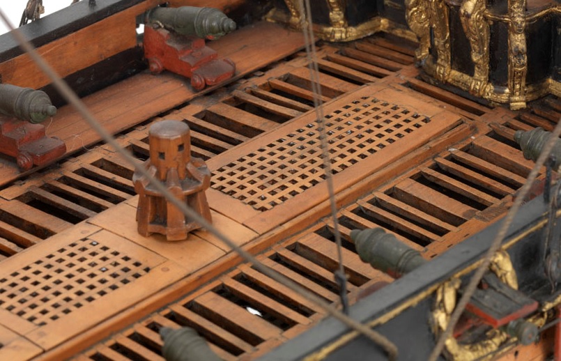

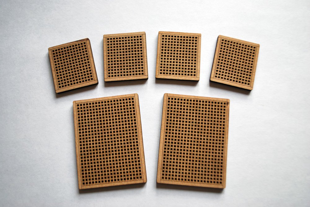

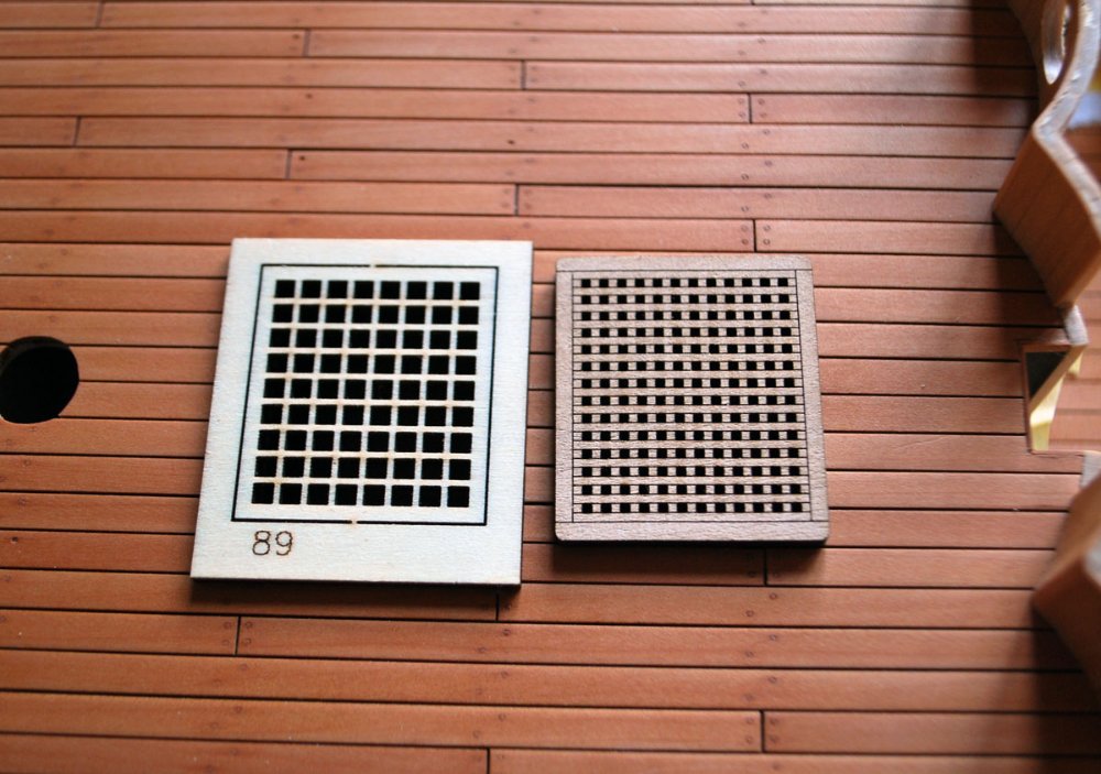

Забрал вчера рустерные решетки на Повелителя от Фальконет (Лавка-корабела). Лазерная резка, материал груша. Можно сравнить размер ячейки с журнальной решеткой. Качество отличное, но тем, кто решится поставить, надо будет зачистить нагар от лазера на торцах.

Да, разница от журнальных заметна. Не знаю, может себе тоже заказать, единственно смущает материал, груша. У меня розового нет ни где, будут смотреться как бельмо. Они делают из других пород?
Если ставить журнальные решётки их придётся красить в глухую краской, не хотелось бы, меня как раз это смущает.
Вы заказывали прямо обрамлением? Вы не написали заовал будете делать?

Не будут они розовыми, у них такая груша, что под маслом имеет золотистый оттенок. Можно тонировать в темно-коричневый.
Да, такой набор разработан для этой модели.
Погибь не буду делать.

Ну, не знаю, не знаю, золотистый оттенок у груши, может обработана чем. Так всё таки, из других пород делают?

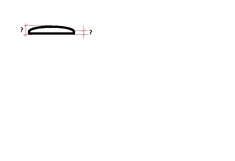

"погибь", это по палубе, а как на рисунке? Уж не знаю как это называется.
Если набор, разработан... . Просьба, сделайте пожалуйста с размерами, если это не сложно. Заранее спасибо.

В наборе решетки абсолютно плоские. Сделать из него решетку с изгибом не получится - распаривать и гнуть решетку сложно, а если стачивать края, сошлифуется гравировка. Можно сточить журнальную решетку, но не уверен, что хорошо будет смотреться изгиб с такой крупной ячейкой. А сам изгиб в размерах вряд ли кто-то даст, хотя можно полагать, что погибь (изгиб) рустера более крутой, чем палубы. Величина изгиба на исторических моделях сильно варьируется от почти плоского до крутого, как на модели Сеппингса.

Не сложно - два типоразмера: малая 33х29 мм, большая 57х43 мм, толщина у всех 2,7 мм. Проемы в журнальной палубе закрывают хорошо.

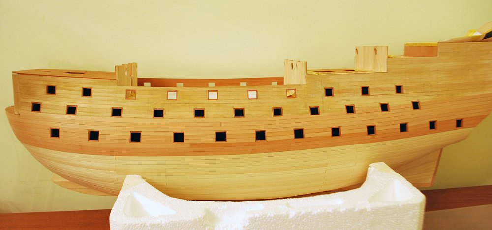

После долгого перерыва продолжил чистовую обшивку.

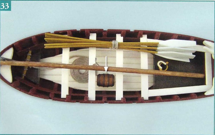

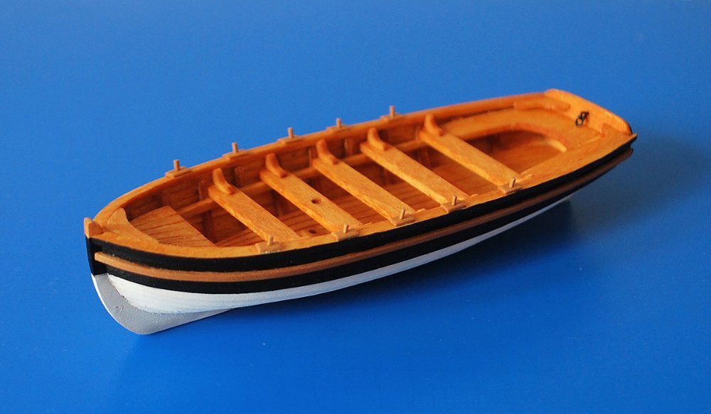

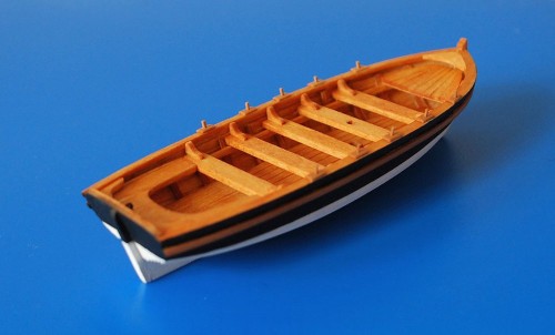

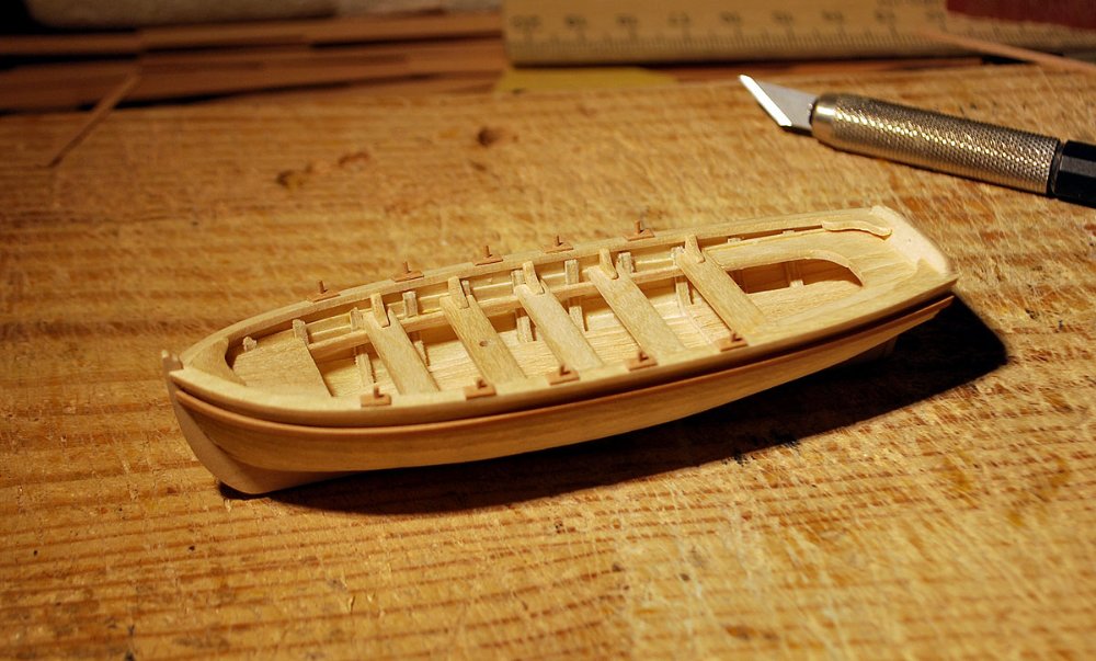

Доделал крепления для весел в шлюпке. Пустил по борту отдельную рейку из груши, т.к. то, что предлагали делать в журнале шейпером, не понравилось. По задумке шлюпка должна отражать цветовую гамму корабля - белый низ, черный верх. Окрасил шлюпку снаружи акриловой краской, внутри акварелью и сверху покрыл маслом.
Украшение из металла ставить на борт скорее всего не буду, грубовато смотрится. Может тонкой кисточкой нарисовать узор золотой краской?
- Сообщения: 3118
- Благодарил (а): 1084 раза
- Поблагодарили: 2129 раз
Здравствуйте!
Роман, думаю действительно будет грубовато. Предлагаю два варианта:
Авиамоделисты в семидесятые годы, время когда все делалось в ручную, делали декали на крылья - звезды, номера самодельными Технологию не помню но если поискать в интернете ( Юный техник, Моделист - конструктор) Может и повезет найдете. качество росписи на декали на порядок получается лучше, чем просто рисунок.
Для своей шлюпки я пустил китайскую серебристо-красную парчу. Парча очень тонкая и нарядная. Купил в магазине среди новогодних подарков.
Ну и последний вариант - Конфетный фантик от дорогих шоколадных конфет. В наличии много золота, даже рельефных цветных завитков, вот только поискать! Шлюпка у вас получилась симпатичная! Поздравляю! Вам вопрос: Будете добавлять к ней снабжение? В каком месте планируете её разместить? Удачи Вам!

Снабжение, которое предусмотрено журналом - весла, якорь, бочонок для воды, ведро, мачта (или что это?). Все это можно положить и по возможности доработать.
Мне решительно не нравится металлический шток якоря под покраску, есть вообще сомнения в таком типе якоря для шлюпки, но точно заменю шток на дерево. Металлические весла думаю, что смогу нормально окрасить под дерево, но сначала попробую вырезать новые из дерева и уж если не выйдет .... У ведра надо менять ручку, скажем на проволоку или нитку. В качестве мачты тоже хотелось бы видеть не просто палочку, в идеале - это мачта и гик завернутые в парус.
Как разместить? Посмотрим, что предложит журнал.

Частенько пользуюсь рыболовными крючками спаянными вместе, вместо якоря, только фому крючка нужно подобрать.
У нас таких вёдер кучка будет, по сути, там была верёвка, но и свитая проволока, всяко выиграет.
С вёслами всяко проблема выходит, и эти ещё хороши, посмотрите что предлагают магазины в замену, тоже без слз не взглянешь. Бумага для переделки(моё мнение) всяко понадобится. Так может просто покрасить и чуть замаскировать мачтой завёрнутой в парус. К стати если не надумаете покупать отдельно ткань для парусов, "Фальконет" есть вполне приличные, дешевле чем у "Милании".

Здравствуйте! Спасибо за ответ. По моему мнению Евгений прав. Шлюпочные якоря. До изобретения современного якоря - системы Матросова, шлюпки обычно снабжались якорем-кошкой. Причем почти везде в Европе. Укладывали якорь на носовую баночку шлюпки, а лапы якоря выставляли за борт.
Так, что разработчики нашего проекта корабля явно сделали промашку, комплектуя шлюпку уменьшенным по размерам корабельным якорем. Насчет украшения ширстрека ( самой широкой и верхней доски обшивки на шлюпке) можно как вариант использовать поздравительные открытки Почты России. Высокое качество картона, яркие краски, ажурные тонкие пластиковые дополнения. Вчера держал в руках Поздравление с пятидесятилетием. На открытке по верх, наклеена ажурная бабочка из пластика, видел другую: на синем фоне самой открытки, пластиковые завитки вьюги и мелкие снежинки... Удачи Вам!

Знаю, что производители моделей любят свои шлюпки комплектовать якорем, однако выскажу наверное крамольную мысль, насколько вообще оправдано присутствие якоря в шлюпке большого морского судна? Какие задачи решать с помощью якоря на большой воде? В фильмах (ха, тот еще источник!) либо привязывают конец к пирсу, либо тащат частично на берег. Смутило что на многих солидных моделях якорь в шлюпке отсутствует и не по причине бедной деталировки.

Ну как версия. Для стоянки на мелководье, для рыбалки. Шлюпки тянут на берег, для того, что бы их не смыла волна, или при отливе не утянуло.Sniper писал(а): ↑19 сен 2018, 10:27Знаю, что производители моделей любят свои шлюпки комплектовать якорем, однако выскажу наверное крамольную мысль, насколько вообще оправдано присутствие якоря в шлюпке большого морского судна? Какие задачи решать с помощью якоря на большой воде? В фильмах (ха, тот еще источник!) либо привязывают конец к пирсу, либо тащат частично на берег. Смутило что на многих солидных моделях якорь в шлюпке отсутствует и не по причине бедной деталировки.
На всякой модели что то показывается, что то нет, в угоду чему то.

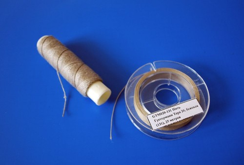

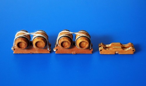

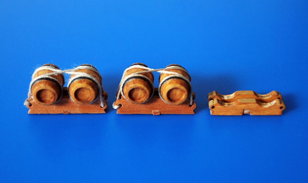

Решил отвлечься от работ по корпусу и сделать бочки из 87 номера. Сначала вообще не хотел их ставить и были сомнения, т.к. в европейской сборке они отсутствовали, но прибежали дети, увидели бочки на рабочем столе и тут же спросили, куда я поставлю эти "миленькие бочонки"? Придется ставить
Фанерные детали подставки небольшого размера и обычно я закрашиваю краской торец, чтобы структура фанеры была незаметна, но тут как-то неудачно вышло. Решил заново вырезать из груши, собрал в пакет 4 планки и обработал по контуру ножом и надфилем, получилось быстро. На фото справа есть оригинальная подставка.

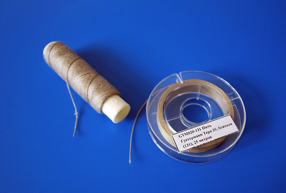

Нитку решил использовать журнальную. хлопковую. Протянул нитку по свече, чтобы воск убрал ворс, вроде получилось, но структура нити замылилась. Однако после привязки нити на место, ворс опять распушился, нитка "волосатая". Взял нитку Гутерманн хорошего качества, которую используют судомоделисты, там ворс отсутствует, структура нити хорошо видна.
- Сообщения: 1399
- Откуда: Джубга
- Благодарил (а): 287 раз
- Поблагодарили: 670 раз

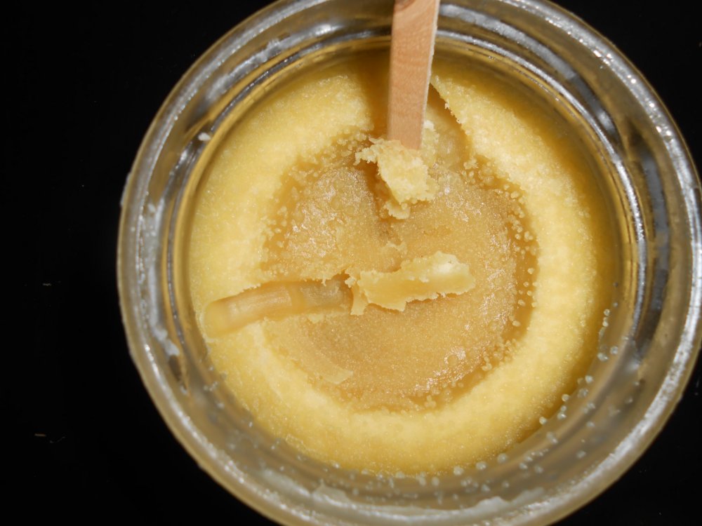

Не много про нитки.
Если воск разбавить на водяной бане со скипидаром, добавить 10-15% стружки канифоли(даже современной), протянуть тряпочкой с полученной пастой по натянутой нити, а ещё, если прогреть феном, думаю, от ворса вы избавитесь и "мыло" уйдёт. Много канифоли, будет блестеть и "стоять". При совдепе, когда был только ХБ, очень помогало.
Если свить две, три нити, более тонкого сечения(можно шуруповёртом, тросомот, не обязательно), обработать полученной пастой, или тот же "гутерман", но тоньше, без обработки, или моно нить. Эффект будет в разы лучше.
Честно говоря не думал, что в наборе дадут обычную нить, в основном, бывает лён с бумагой.

Вот чувствовал, что вощу нить не так. И воск у меня не той модели
Есть у меня такой девайс как тросомот, ручной правда, ну так не на верфь мотать. Вить канатики научился.

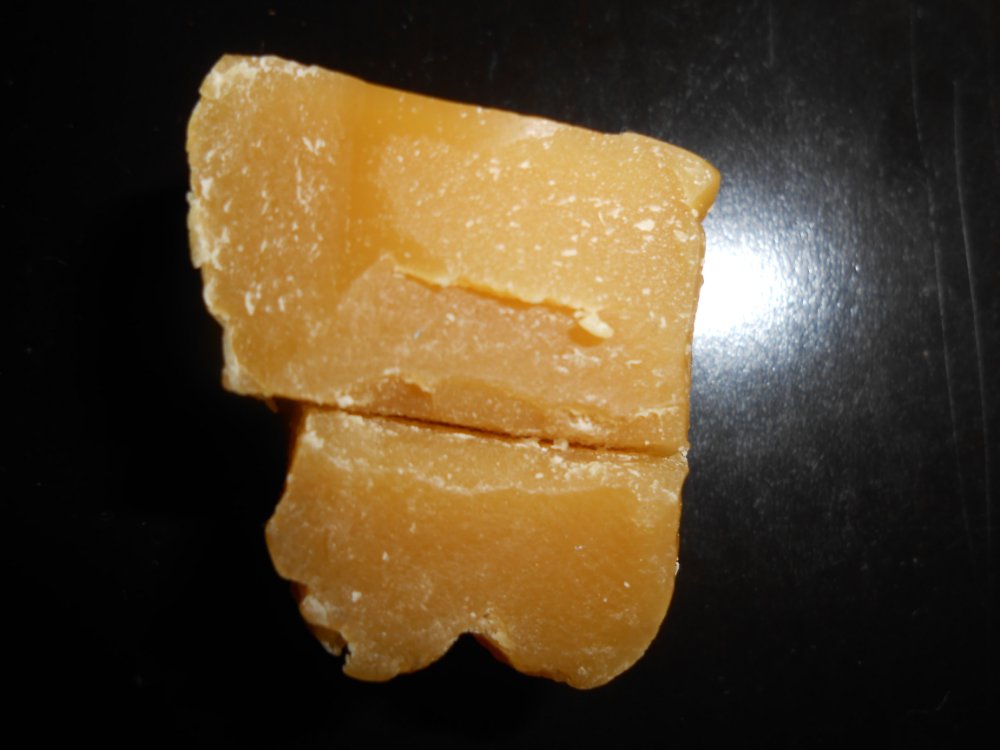

У меня обычный пчелиный воск. Купить можно в тенториумах, или на рынке где мёд продают, ну скипидар в хозмагах. Фотка чуть позже. К стати подойдёт обычный стеарин с дешёвой свечки только мутноватый не много.
У меня тросомот тоже ручной, но шуруповёрт спасает.

Пчелиный, натуральный воск, скипидар, без канифоли, такой использую для вощения дерева, скипидар, зараза, испаряется, приходится перед использованием(если стоял долго) греть на водяной бане, и добавлять по чуть скипидара. Можно даже покрывать финишным лаком, но только не кистью, спрей, аэр. Кстати это дешёвый способ, заменить дорогущие фирменные воски.

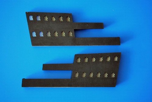

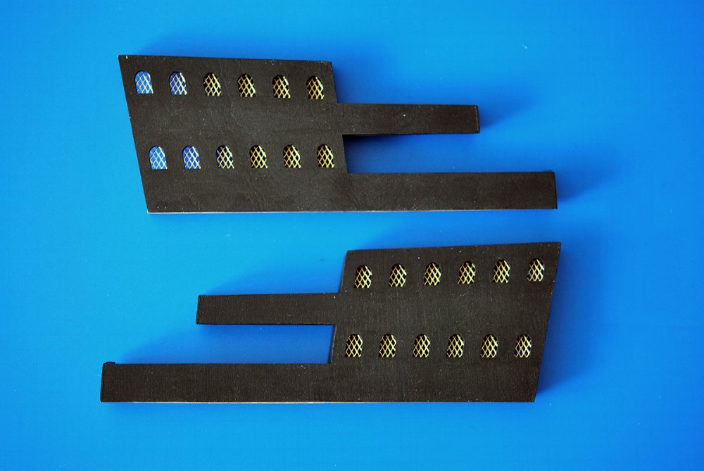

Преодолел 66 выпуск, тот что с балконами. Над балконами проведены следующие доработки:
- пол застелен такими же планками как и палуба;
- кромки обращенные к криволинейному борту корабля подогнаны для точного прилегания;
- места соединения фанерных деталей заклеены шпоном;
- журнальная сетка на окна (на деле лист с перфорацией) заменена на действительно сетку с ячейками.
