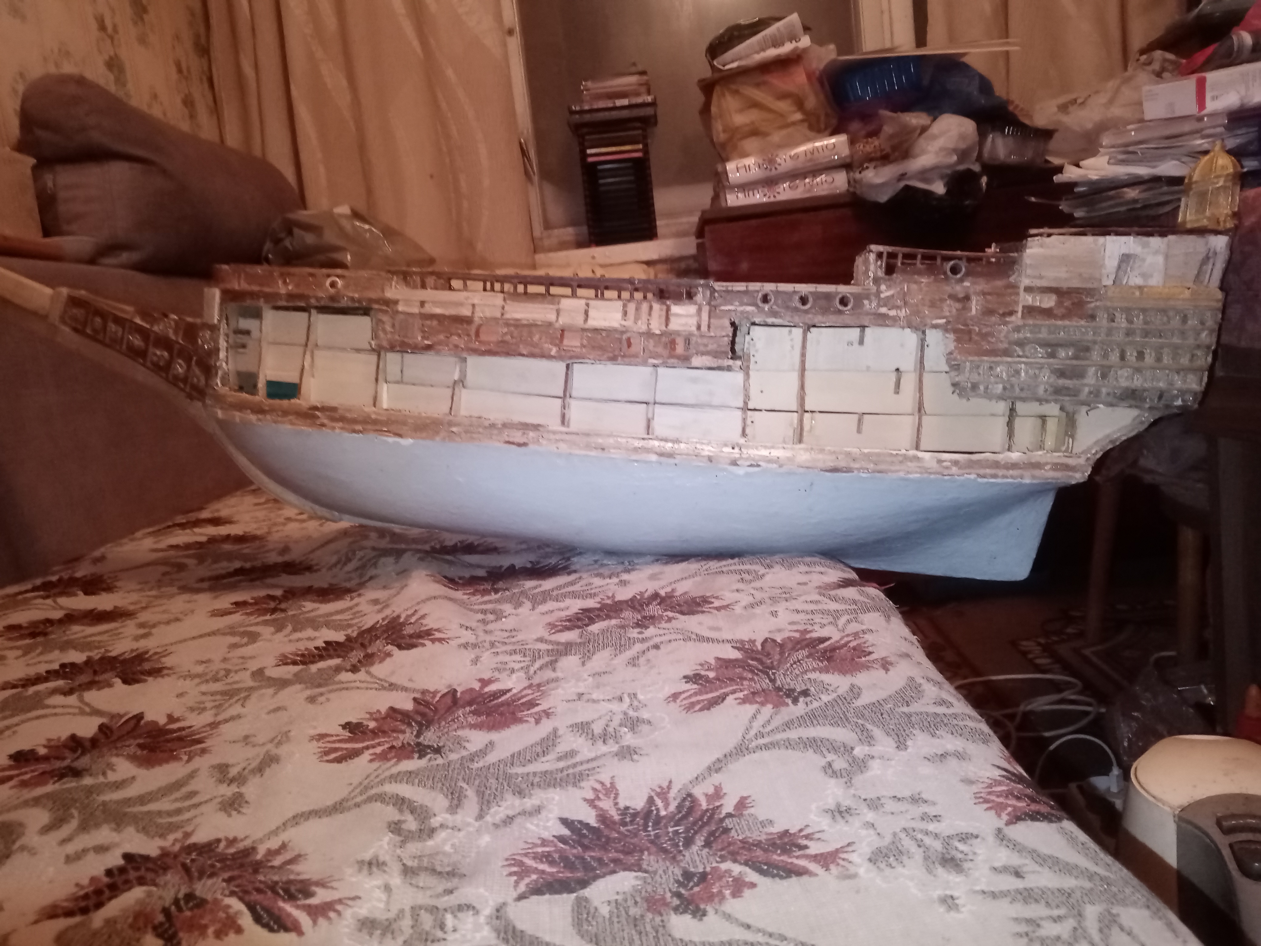

Сообщение yura trohkalev » 11 янв 2024, 07:00
доброе утро форумчане и участники форума о постройке кораблят- Повелитель Морей - Доброе утро Керва С Н , Алзамаз 1188, Сихаих Г Е - вчера срезал на левой стороне корпуса - с правой стороны , где приклеенные балконы на корме до коричневого цвета обязательно обшивки , можно мне помочь исправить открытый корпус до основания остова - каркаса корабля, может не получиться мне исправить в обшивки и оголенном корпусе до основания - каркаса остова корабля , однозначно нужно покупать в - Достовисте - новые журналы корабля - Повелитель Морей - новые журналы и сколько номеров покупать - что бы собрать из журналов деревянные детали - основание остова - каркаса корабля , вместе с килевой продольной планки и шпангоутов и деревянные детали обшивки крепления каркаса , я не знаю сколько нужно номеров , можно мне помочь советом как исправить свои ошибки и купить эти новые журнал алы и собрать новый корпус - каркас - остов корабля , с уважением к Вам Юра помогите пожалйста мне с советом , добра и всего хорошего

Добрый день уважаемый Керва С Н , прошу напишите по поводу пниснано моей фото которую сегодня прислал , оголил левую сторону своего корабля що основания каркаса корабля , что можно на корпусе сделать и исправить, написать итоговое совет , если ничего неисправимо на корпусе, тогда нужно эти номера журнала в - Достовисте - покупать с 1 номера и до 15 номера где прилагаются в номере детали деревянные для сборки нового корпуса - каркаса - остова корабля - Повелитель Морей , с уважением к Вам Юра
Re: Повелитель Морей от Юрия
Сообщение керва » 11 янв 2024, 11:06
yura trohkalev писал(а): 11 янв 2024, 10:05 Добрый день уважаемый Керва С Н
yura trohkalev писал(а): 11 янв 2024, 07:00 IMG_20240111_061339.jpg доброе утро форумчане и участники форума о постройке корабля.
Здравствуйте Юрий!
Вот это как раз то, о чем я добивался у вас так много времени!
Ваш пост прекрасен! Он чисто деловой! В нем мало разговоров о планах на будущее, а практическая информация о состоянии модели в настоящее время!
И это только всего одно фото! Вы молодец! Но одного фото мало! Нужно фото : Вид с верху, что бы понять не искривлен ли корпус, не ушел ли княвдигет с гальюнной площадкой ( носовая часть корпуса) в право или в лево?
-Следующеи два Фото : Вид с носа корпуса корабля вдоль бортов Правого борта и соответственно Левого борта. Это покажет нам: Не выпирают ли и не проваливаются ли отдельные шпангоуты из силового корпуса модели?
- Фото: Вид с кормы корпуса модели по правому и левым бортам вашего корабля. От ваших фотографий будет зависеть - есть ли смысл вам тратить время и средства на исправление ошибок по строительству этого корпуса модели. Я думаю, что снимать обшивку с корпуса ниже ватерлинии не нужно. Модель стендовая.
Удачи Вам и хорошего творческого настроения! С уважением С.Н.

Однозначно уберите с корабля весь декор! Попробуйте по максимуму разобрать корабль, постарайтесь сохранить то, что можно использовать повторно! Я думаю, что весь каркас можно будет использовать повторно и не придётся покупать эти журналы... А вот журналы с рейками обшивки купить придётся! Или же узнайте у форумчан (хотя это сейчас сложно) кто может продать рейки, некоторые рейки не использовали, а приобретали другие! Вообще рейки обшивки можно купить отдельно будет, так даже дешевле, чем покупать журналы с рейками!
Сообщение Oldman » 11 янв 2024, 13:07
Almaz1188 писал(а): 11 янв 2024, 12:13 Однозначно уберите с корабля весь декор! Попробуйте по максимуму разобрать корабль, постарайтесь сохранить то, что можно использовать повторно! Я думаю, что весь каркас можно будет использовать повторно и не придётся покупать эти журналы... А вот журналы с рейками обшивки купить придётся! Или же узнайте у форумчан (хотя это сейчас сложно) кто может продать рейки, некоторые рейки не использовали, а приобретали другие! Вообще рейки обшивки можно купить отдельно будет, так даже дешевле, чем покупать журналы с рейками!
Здесь ключевое слово - разобрать и разобрать аккуратно. Когда то я дал Юре пару советов как можно исправить модель. Он решил разобрать. Но так как у него нет инструмента, то он просто сломал модель. Это был "Феникс", который он собирал одновременно с Повелителем, но как я понимаю забросил после того как "разобрал".
Дело в том, что он клеил модели не на ПВА, а на какой то момент (не столяр) и чтобы снять тот же декор или планки я даже не знаю чем это сделать. Может греть, может отмачивать бензином (не советую, квартиру сожжёт) или спиртом.
я думаю ему это не по силам.
А ведь тогда, несколько лет назад и на Фениксе достаточно было вышлифовать корпус.
Но, будем посмотреть!!
Последний раз редактировалось Oldman 11 янв 2024, 13:46, всего редактировалось 1 раз.
