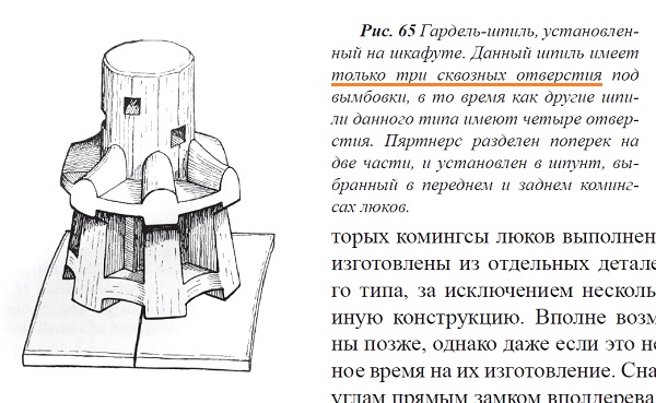

Сообщение Sniper » 27 ноя 2017, 14:58
Анатолий Осипов писал(а): ↑27 ноя 2017, 01:08 Отверстий 3, если бы делал 4, то разница по высоте нижних и верхних будет мм 600-700 в масштабе.
Попробую сделать еще одну, отверстия чуть меньше и 4 штуки.
Не спешите исполнять все советы, три отверстия очень даже исторично. Смотрим книгу Джона Франклина "Исторические модели кораблей 1650-1750 гг", здесь не раз приводились фото с модели St Michael 1669 г.

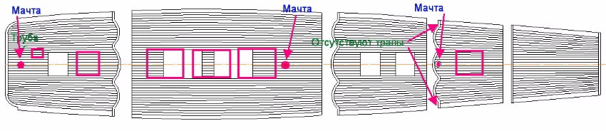

продублирую тут вопрос, который я на зеленом запостил:
Со шпилем вопросов почти не осталось, за исключением количества отверстий под вымбовки. 3 или 4....наверное это сложно установить доподлинно, однако, исходя из логики, чем больше корабль, тем тяжелее снасти, тем больше нужно людей на шпиле... попробую сделать 4.
Следующий мой вопрос по палубам. Скоро материалы приедут, нужно устаканить количество и расположение палубных люков.
Предполагаю что должно быть так, как я дорисовал. На баке +1 и + труба камбуза. Её нарисовал от фонаря, нужен совет. Я не знаю где и как она располагалась. На основной палубе тоже +1. ну и ближе к корме, учитывая что с одна из палуб получилась без входа и выхода, то и там люк должен быть.
Все палубы.jpg (49.31 КБ) 120377 просмотров

Сообщение vlad29 » 28 ноя 2017, 14:15
Труба не на месте. Камбуз располагался под палубой форкастла сразу за переборкой (под колокольней можно сказать, или под люком (дополнительным который дорисован), служившим для вентиляции помещения камбуза).
Сообщение керва » 28 ноя 2017, 16:53
Анатолий Осипов писал(а): ↑28 ноя 2017, 01:46 продублирую тут вопрос, который я на зеленом запостил:
Здравствуйте Анатолий!
Разрешите и мне подкинуть свой пятачок. Я не опираюсь на на толстые и умные книжки, опираюсь только на свой опыт и логику вещей. Больше всего в бурное время достаётся носовой части корабля. Не даром же бак и фордек отдали для проживания матросам. Офицеры и адмирал выбрали более спокойное место - на корме. Поэтому добавлять еще один люк на фордеке я бы не рекомендовал. Это сильно ослабит конструкцию фор-дека. Рустерные решетки выполняли двойную функцию на парусниках - вентиляцию и освещение подпалубного пространства в корабле. Носовой люк на фордеке вполне справлялся с этими функциями. Половина люка зарешотчена, вторая для спуска людей снабжена трапом.
На средней палубе три люка - красиво, даже в какой то мере изящно. Но мало места, если еще шлюпку можно поставить и на рустерные решетки, хотя я убежден что так не делалось. Во время шквала рустера с верху обтягивались брезентом или просто заменялись на глухие люковины. (Как решит капитан) Я думаю шлюпка стояла на подставке (ростры). То шпиль ставить на рустеры или промежуток между люками тоже ослабит конструкцию верхней палубы.
И последнее. Вы правильно поднимаете вопрос. На военном корабле в любой уголок даже самый дальний членам экипажа, солдатам и абордажной команде необходимо попасть туда используя несколько вариантов прохода. В этом модель от Мантуя более продумана, чем наш проект от Де а Гостини. Удачи Вам и Здоровья!

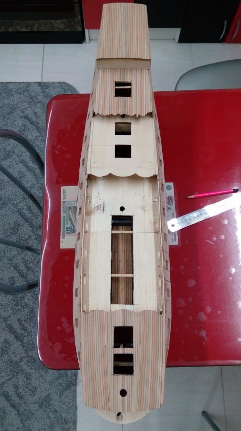

Сообщение Анатолий Осипов » 02 дек 2017, 12:09
пропилил...
IMG_20171202_200154_новый размер.jpg (78.63 КБ) 119922 просмотра

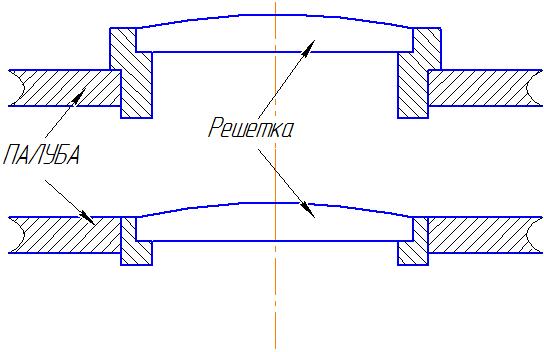

Сообщение Анатолий Осипов » 02 дек 2017, 12:26
Как правильно?
Конструкция решеток.jpg (28.48 КБ) 119918 просмотров

Сообщение vlad29 » 02 дек 2017, 13:53
Анатолий Осипов писал(а): ↑02 дек 2017, 12:26 Как правильно?
Я за первый, но комингсы чуть-чуть выше палубы.
Ссылки для примера - Васа
http://www.wasadream.com/photoswasa/476.jpg
http://www.wasadream.com/photoswasa/442.JPG
Принц 1670
http://www.modelships.de/HMS_Prince_I/S ... G_0595.jpg
Сообщение Анатолий Осипов » 02 дек 2017, 14:52
vlad29 писал(а): ↑02 дек 2017, 13:53
Принц 1670
и я за первый) Однако вопрос родился потому что встречаются оба варианта на фото, при чем почти поровну

Сообщение vlad29 » 02 дек 2017, 16:58
Единственный момент-в первом варианте сочленение палубы с комингсами возможно не совсем верное для данной эпохи. То есть "чуть приподнятый" вариант 2 - самое то. Комингсы можно выделить другим оттенком древесины.
Сообщение Анатолий Осипов » 03 дек 2017, 03:08
vlad29 писал(а): ↑02 дек 2017, 16:58 Единственный момент-в первом варианте сочленение палубы с комингсами возможно не совсем верное для данной эпохи. То есть "чуть приподнятый" вариант 2 - самое то. Комингсы можно выделить другим оттенком древесины.
Привет Влад. Ты как всегда прав.
Да и на зеленом Игорь вполне доступно и с большой порцией картинок подтвердил нужный вариант.

Сообщение vlad29 » 03 дек 2017, 03:15
Анатолий Осипов писал(а): ↑03 дек 2017, 03:08
Привет Анатолий, прочитал на зеленом. Насчёт рустерных решеток согласен с Таракановым, сделать их масштабными очень сложно, лазерная резка - хороший и в принципе не дорогой вариант. Только не на их "верфи" лучше приобретать(цены дикие), а где поближе. Заодно заказать нитки Гутерман для такелажа
