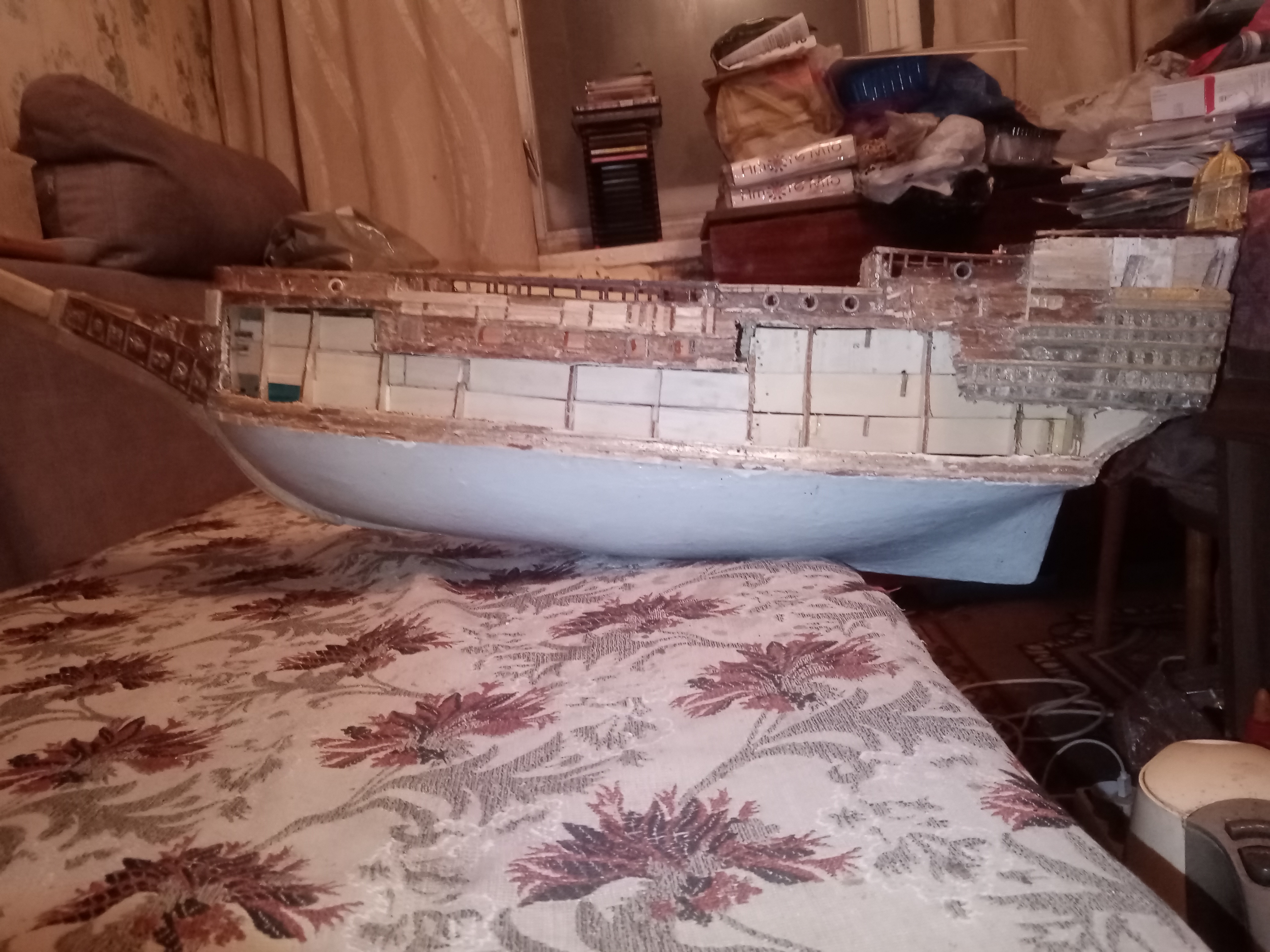

Если ты клеил уже на ПВА (момент столяр), то попробуй аккуратно прогревать детали и без усилия поддевая тонким ножом пытаться отклеить детали. Я так снимал чистовую, не отклеив черновую. При температуре примерно 150 -180 градусов ПВА размягчается и можно отклеит деталь. Я грею маленьким феном с температурой потока около 300 градусов.

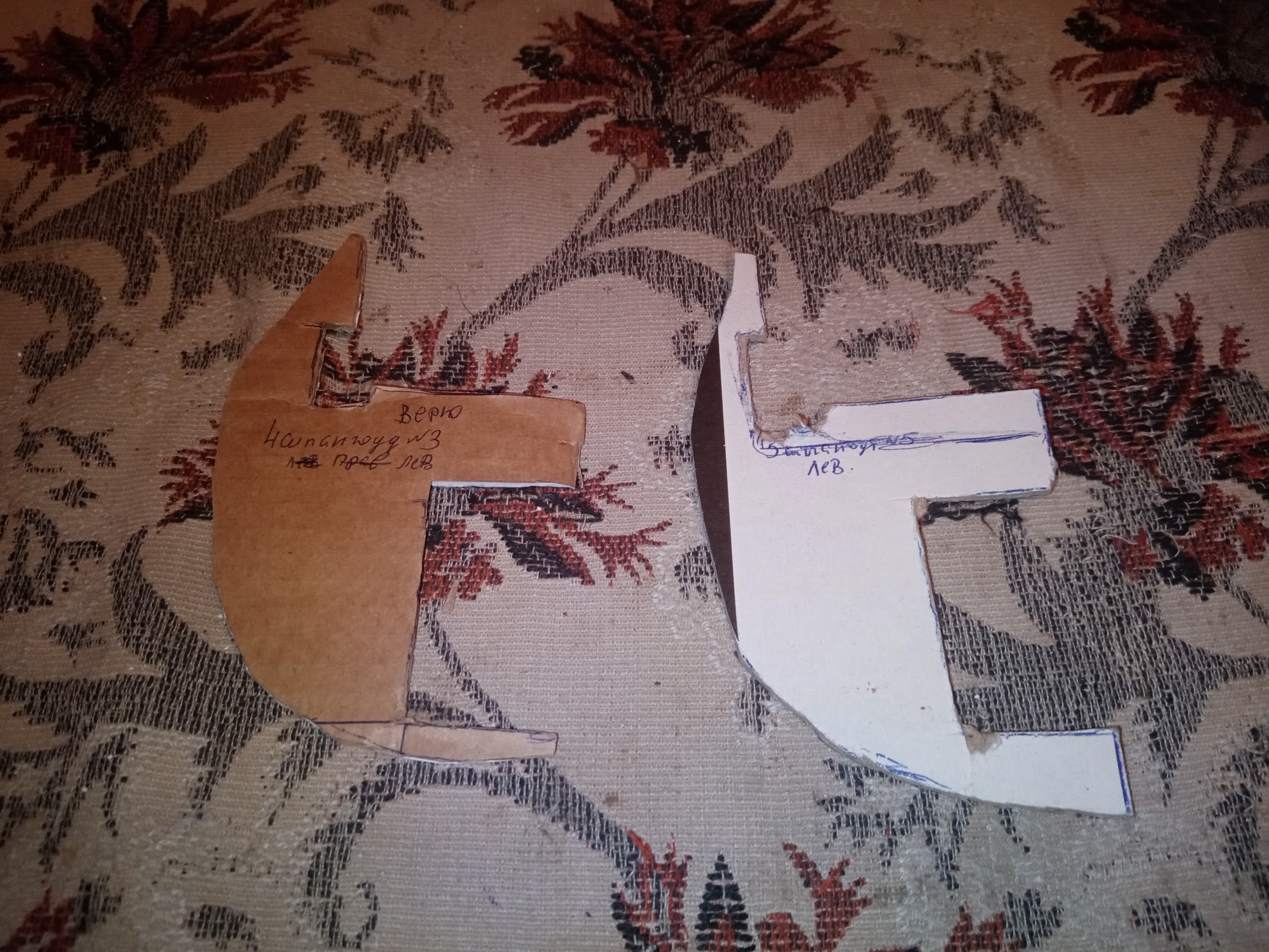

Добрый день уважаемый oldnan - я на левой стороне корпуса каркаса остова корабля срезал свою черновую толстую обшивку до остова - каркаса корабля тонким ножом - лезвием , нож для художественных работ и другим ножом для модельных работ, срезал всю обшивку, оставил черновую - коричнего оттенка , где 2 нижняя палуба и порты для пушек нарезанные на обшивке , есть проблема как срезать эту обшивку с внутренней стороны палубы , не повредив внутренний обшивку внутри палубы - обклееная чистовой обшивкой и на кормовой часть не отрезана черновая обшивка коричнего оттенка и на обшивке роикленные балконы - металлический орнамент на балконах и между балкона и светильники на верху балконов , как можно пекратно ножом срезать - эти приклеенные балконы не повредив их при резке ножом , надел в номерах журнала где описание этих балконов и даются деревяннаяиоснастка балконом и дополнений к Балканам
на этой фото - эскиз шпангоута нарисован на ватмане, у меня в журналах не остались эти деревянные накладки с деталями - шпангоутами по всему каркасу корпусу корабля , пришлось с линейкой и штангенциркулем снимать на каркасе корпуса с приклееного шпангоута - размеры и рисовать на ватмане по размерам эскиз - шпангоута и на фанере 4 млм выпиливать деревянные шпангоуты и подгонять на каркас внутри , где оголена обшивка , в общем получились 2 шпангоута и приклеил на каркас корпуса - где носовая часть - кинвигерд с боковым орнаментом на клей - ПВА в красном флаконе и другой тоже клей контакт ПВА для дерева и бумаги в сером флаконе - 250 гр , спасибо за совет и по гмощь Вашу , с уважением Юра , с Старым Новым Годом Вас добра и здоровья и всего хорошего

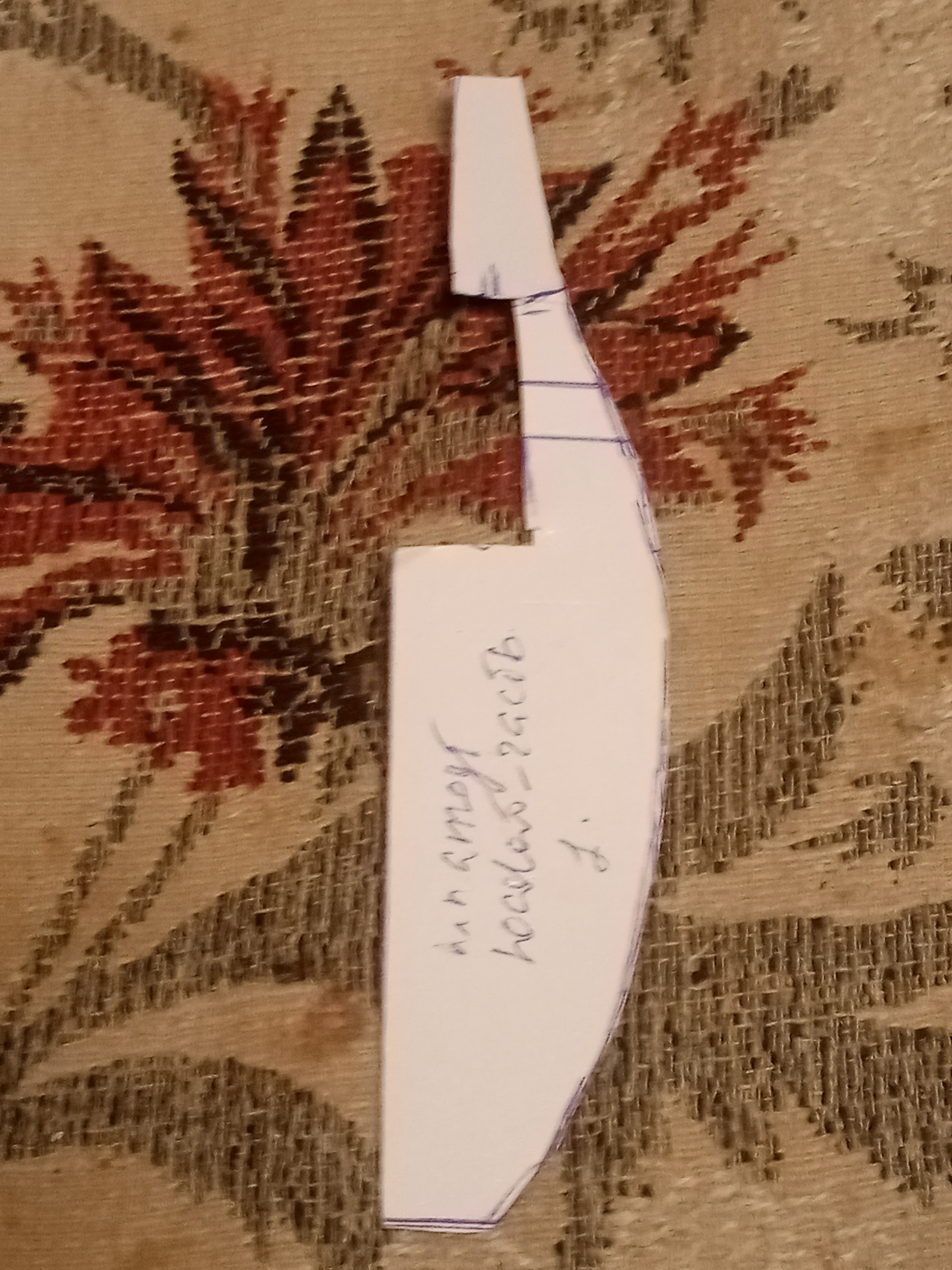

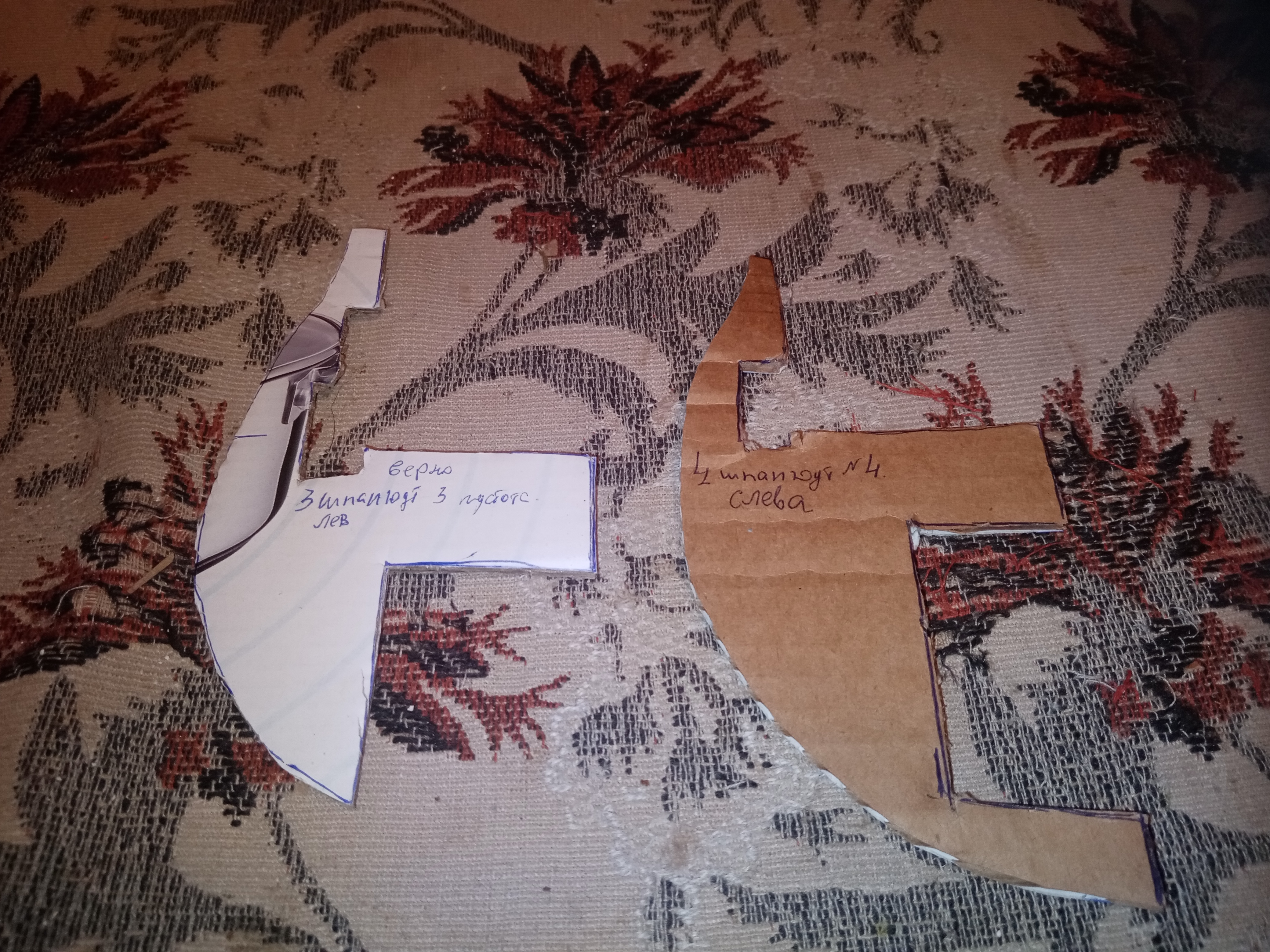

Доброе утро форумчане и участники форума о постройке корабля - Повелитель Морей - Керва С Н, Алмаз 1188, Михаил высылаю свои фото , на корпусе _ каркасе остове с вклеенных шпангоутом на открытом корпусе - левой стороне кораблясгимаю размеры всех шпангоутов , пока эти 4 шпангоута сделал копию лекалную шпангоута на картоне и на картоне - переплетном из маг - Леонардо - выпиливать лобзиком каждый шпангоут и вставлять в проемы - пустоты внутри шпангоутов , примерять и чистить шкурником с наждачной бумагой с большого приклеенного шпангоута - овалом - изгибом на малый изгиб шпангоута и срисовывать лекальные шпангоуты на фанере и вклеивать в пустоты - в торец шпангоута , в виде шпации заполняя пустоты между шпангоутами - по фото определяюсь , как по шаговой постройке корпуса корабля - Повелитель Морей , с уважением Юра добра и здоровья и успехов в моделировании

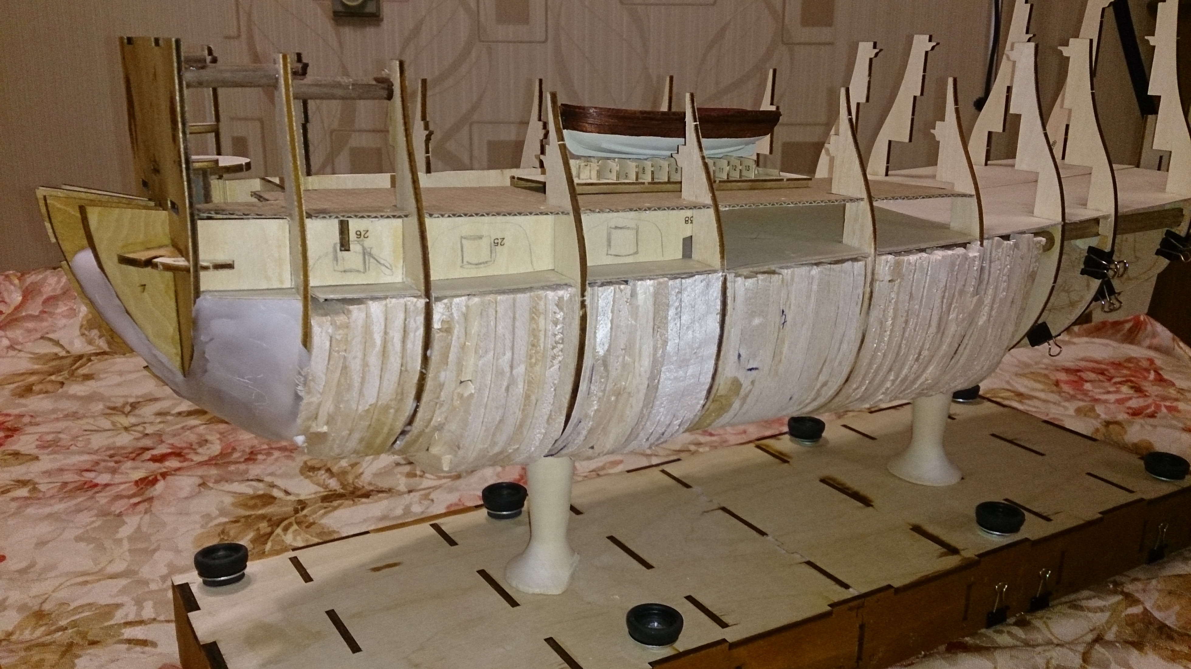

Re: Повелитель Морей от Юрия
Сообщение Юрий Васильевич Трошкалев » 09 фев 2024, 07:52

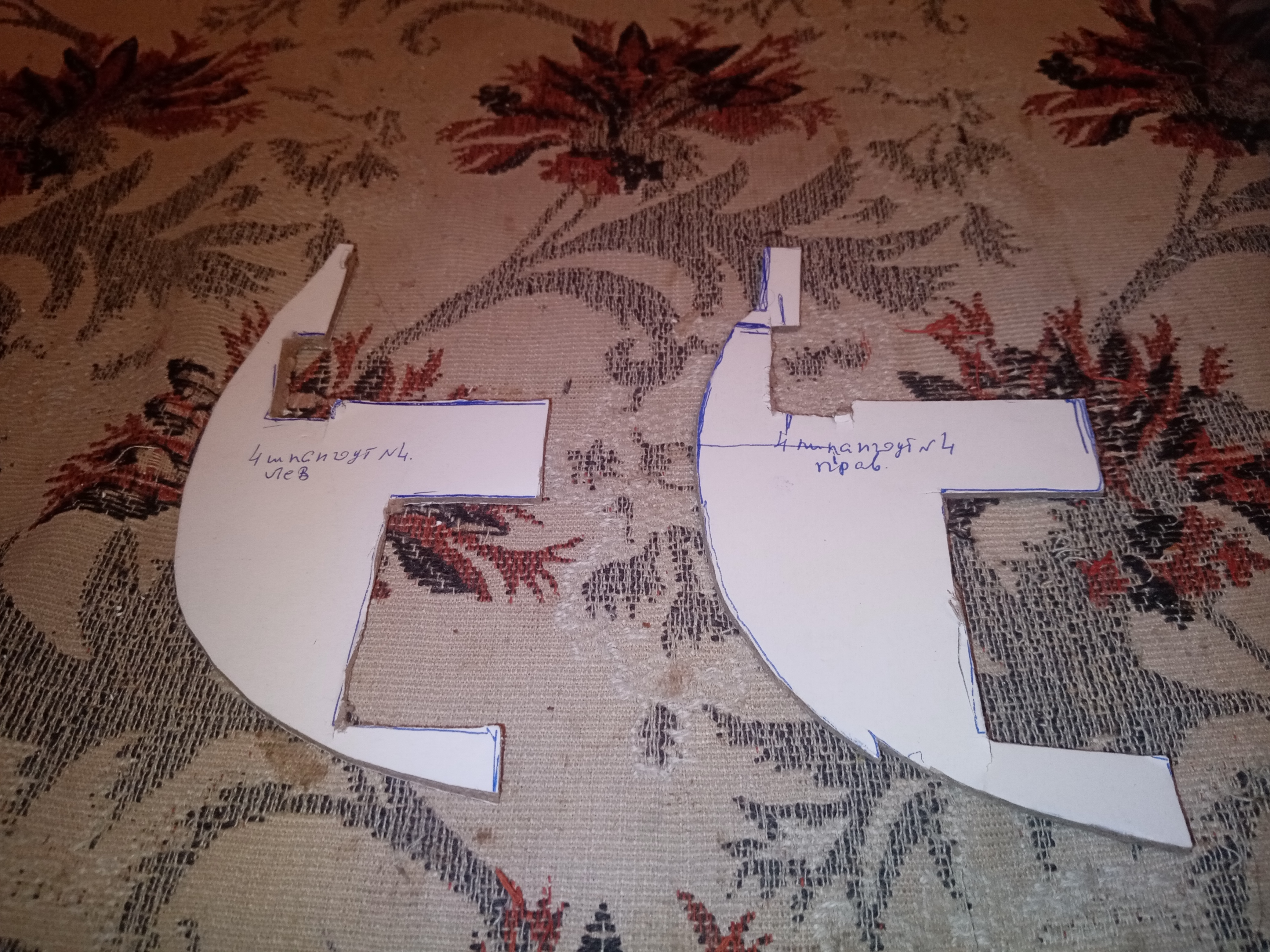

от участника - о постройке шаговой корабля - Повелитель Морей - делаю в своем открытом корпусе в левой стороне корабля , заполняя шпации - в виде шпангоутов на фанере 4 млм вклеиваю в торец шпангоута, пока делаю лекальные копии снятые с вклеенных на корпусе шпангоута на картоне , по количеству в пустоте шпангоутов и срисовывать на фанеру и выпиливать и чистить шкурником с наждачной бумагой по о изгибу плавному шпангоута
Сообщение керва » 09 фев 2024, 13:37
Здравствуйте Юрий!
Должен я вас поблагодарить за те благодарности, которые вы мне прислали. Спасибо Вам!
Прошло время после последней нашей встречи на форуме. Как я вижу время это вы зря не теряли. У вас произошли большие изменения. Вы молодец! На веточке посты у вас стали короткими, появились фотографии. Это даёт возможность вашим товарищам понять вас. Спасибо! Как я понял вы всё же решились на почти полную разборку корпуса вашей модели? Ну что ж ,это ваше право! При новой сборке постарайтесь не делать новых ошибок. Я вам советую пока не разбирать правый борт, в начале полностью закончите работы с левым. У вас на левом, как я понимаю остается докончить кормовое окончание корпуса модели. Что ж успеха вам в строительстве! И здоровья!
Сообщение Oldman » 09 фев 2024, 13:51

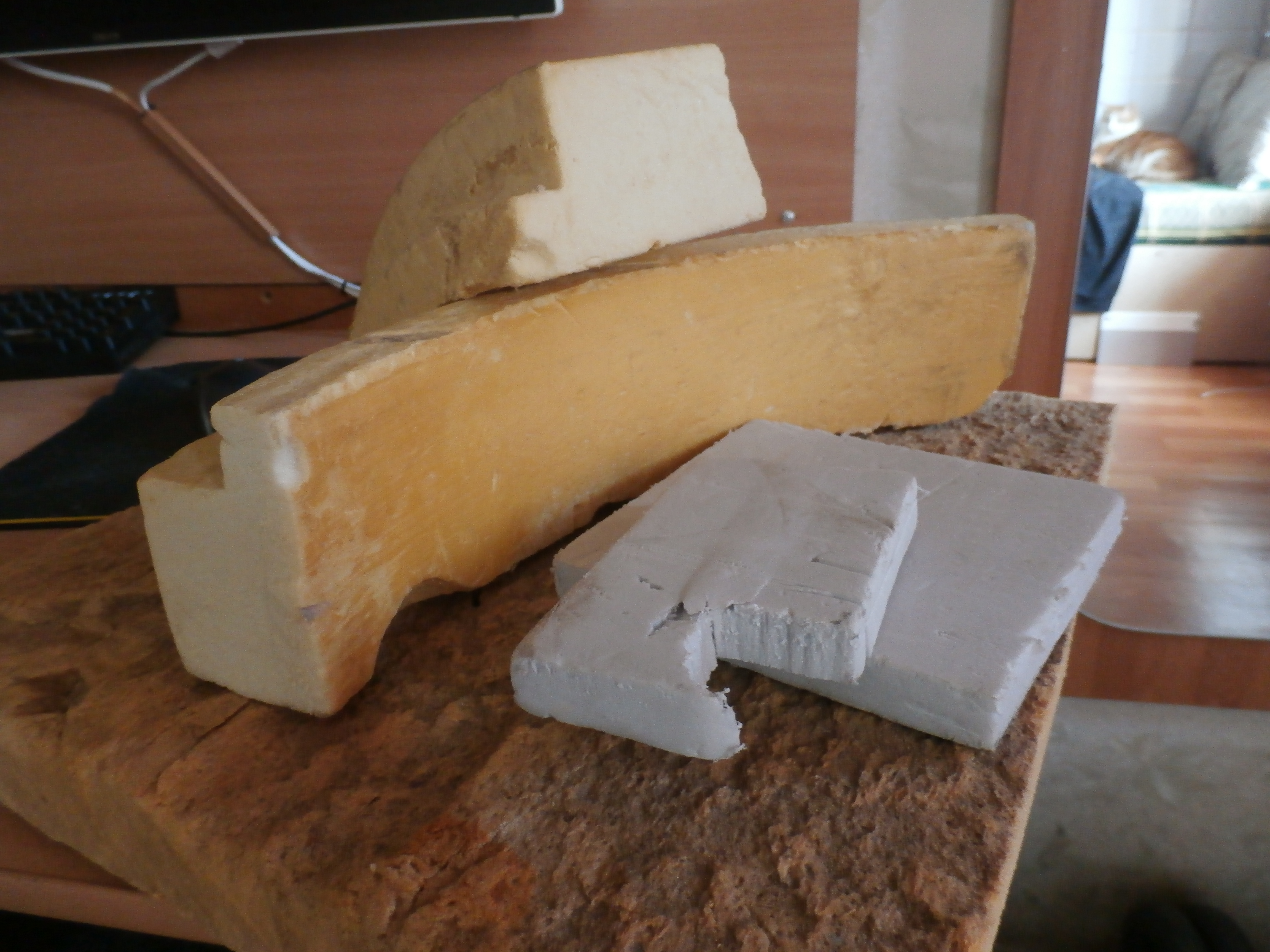

Фанеру сошлифовать еще та проблема. А почему не сделать заполнение из плиты МДФ или ХДФ. Тяжелая, да. За то обрабатывается легко. Можно грубо острым ножом обрезать, а уж потом шлифшкуркой довести до ума.
Сообщение Oldman » 09 фев 2024, 21:29
Юра, МДФ И ХДФ отлично сверлятся, шлифуются и т.п. Его толщина может быть от 4мм и до 180. Примером может служить модель "Повелителя" от Кервы, который для заполнения шпаций использовал этот материал. Но я понимаю, у тебя свой путь "через тернии".

Сообщение Μιχαήλ Γ.Σ. » 09 фев 2024, 23:43
Если честно, коллеги, я вообще не понимаю как можно заполнять шпации не зафиксировав штевни.
Сообщение Oldman » 10 фев 2024, 10:28
Μιχαήλ Γ.Σ. писал(а): ↑09 фев 2024, 23:43 Если честно, коллеги, я вообще не понимаю как можно заполнять шпации не зафиксировав штевни.
Как я писал выше - у Юры свой путь. Нам этого не понять.

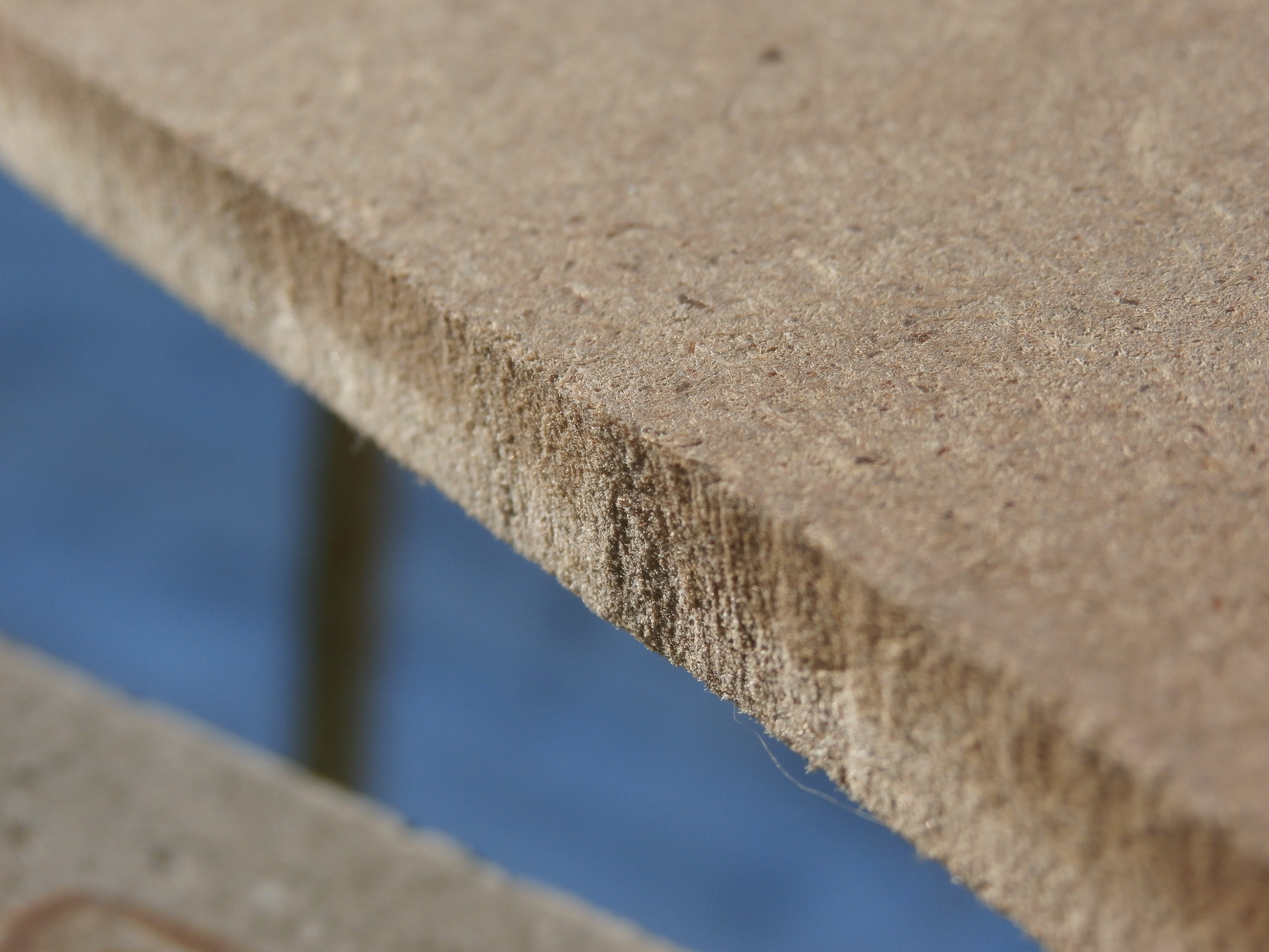

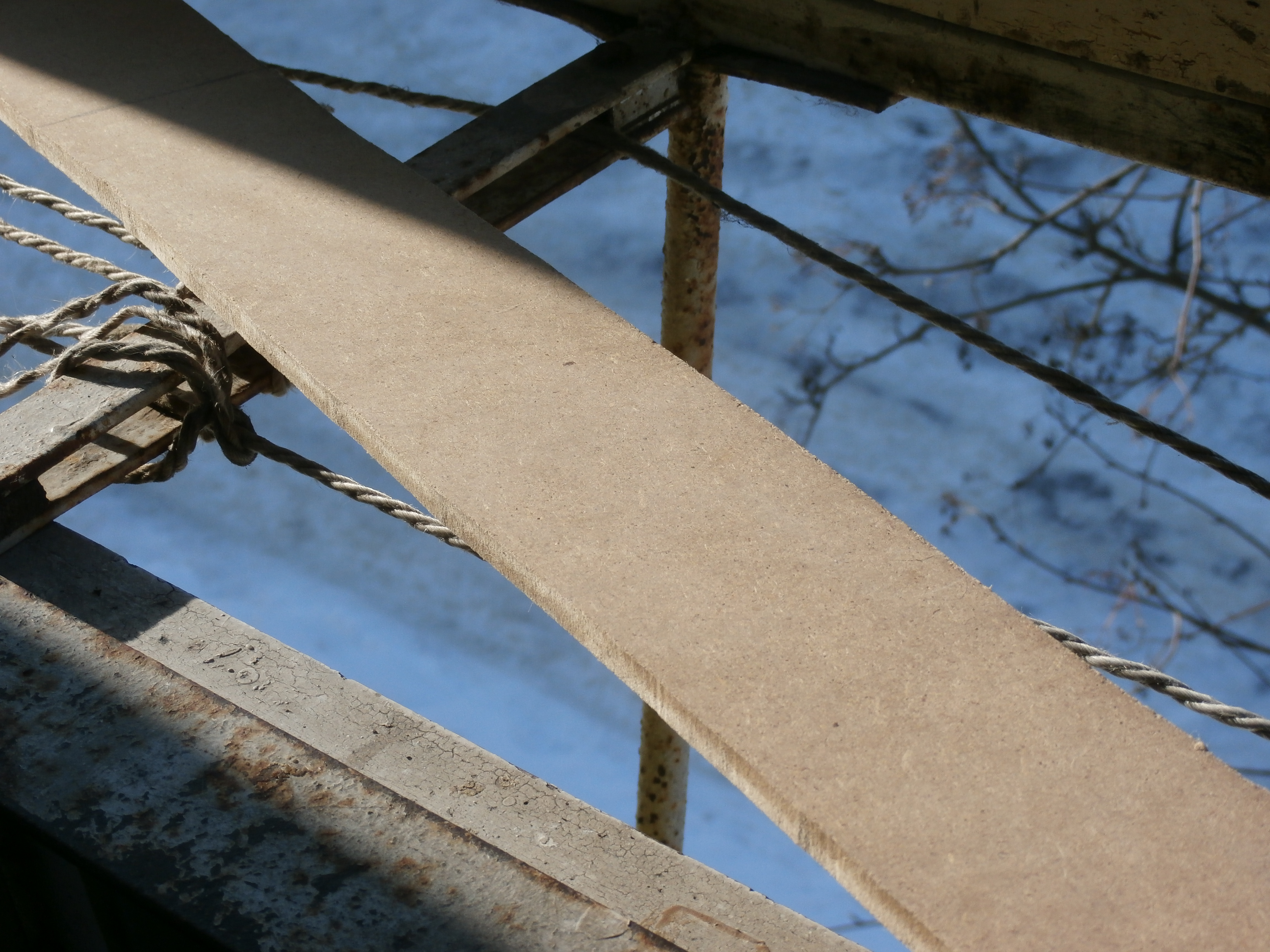

Юрий Васильевич Трошкалев писал(а): ↑10 фев 2024, 11:14 - можно Вас спросить вы пишите о шпации из плиты - МДФ и мфс где можно такой материал купить посоветуйте, что бы не делать - шпации из фанеры 8 млм ...
Юрий здравствуйте!
МДФ - Древесноволокнистая плита средней плотности. Очень хорошо пилится, сверлится и обтачивается рубанком, рашпилем и напильниками выпускается в виде плит различной толщины и размеров. Продаётся в строительных и хозяйственных магазинах и строй.базах. По виду очень похожа на листы фанеры серого цвета. ( Отличие: Фанера - многослойная. МДФ же формируется из одного слоя).
- Еще я бы вам порекомендовал пенопласт.Но не обычный, а твёрдый. Его обычно используют строители для обмуровки отопительных труб. Рыбаки из этого пенопласта изготовляют поплавки для своих удочек. Если у вас есть на примете такой рыбак он не откажет вам в просьбе, или по крайней мере подскажет где можно достать такой пенопласт. И пенопласт и МДФ очень хорошо клеются клеем ПВА. Удачи вам!

Юрий Васильевич Трошкалев писал(а): ↑11 фев 2024, 19:33 ...по совету Вашему купил себе - панель МДФ толщина 6 млм...
Думаю у коллег есть опыт работы с МДФ, если они его советуют. Сам же я считаю этот материал очень плотным и трудоёмким для заполнения шпаций. Без наличия специального электроинструмента это ваще тяжко будет! Мелкодисперсная пыль от него вредна для дыхания, обязательно используйте респиратор при работе с ним.
В своей работе над "Тринидад" я использую бальзу, это очень лёгкая по весу и в обработке древесина, недёшево, это да, но хобби наше, в принципе не из дешёвых.
А ещё я никак не возьму в толк почему Юрий Васильевич при сокращении слова миллиметр использует аббревиатуру млм... Похоже мы ходили в разные школы) Я-то всё время считал, что миллиметр, это мм

Сообщение Oldman » 14 фев 2024, 11:02
Μιχαήλ Γ.Σ. писал(а): ↑12 фев 2024, 12:52 Сам же я считаю этот материал очень плотным и трудоёмким для заполнения шпаций.
МДФ материал который легко обрабатывается ножом. Его минус - это вес. А обрабатывать его очень легко. Прекрасно режется, шлифуется.А любая древесная пыль во первых взрывоопасна, а во вторых вредна для здоровья (онкология).
Ну конечно бальса вне конкуренции. Но при наличии отсутствия лишних денег шпации можно заполнить липой, осиной.
Кстати некоторые моделисты с опытом не любят бальсу за ее рыхлость.

Сообщение керва » 16 фев 2024, 12:11
Сергей Мишин писал(а): ↑14 фев 2024, 11:02
- Примером может служить модель "Повелителя" от Кервы, который для заполнения шпаций использовал этот материал.
- В принципе это не совсем так. Для заполнения шпаций в корпусе модели "Повелителя морей" я использовал уникальный материал - древесину высокогорной альпийской ели, из которой была изготовлена задняя дека отжившего свой век старенького пианино. МДФ я использовал только для заполнения шпаций носового и кормового окончания корпуса модели, в виду сложной кривизны и обтекания этих окончаний.
Должен согласиться с мнением Сергея Александровича (Oldman). При строительстве "12 Апостолов" я совершил непростительную ошибку. Вместо березовых реек черновой обшивки корпуса модели ( которые предлагал патворк) я пустил на черновую обшивку рейки бальсы. Корпус получился с виду прекрасно, за счет эластичности древесины, хотя и конечно затратно, но когда начал натягивать ванты на мачтах, рустерные площадки просто вмяли эти площадки в борта модели. После этого я отказался от экзотики заморской древесины...
Полностью согласен с Сергеем Александровичем При обработке МДФ получается много пыли, особенно если строится модель не в мастерской а в маленькой жилой комнате. Что здесь посоветовать? Ну во первых работать всё время, как минимум хотя бы в противо ковидной повязке. Излишки материала стараться снимать очень острым сапожным ножом и только на заключительном этапе обтачивать "сухариком" - шкурником... Удачи в строительстве!

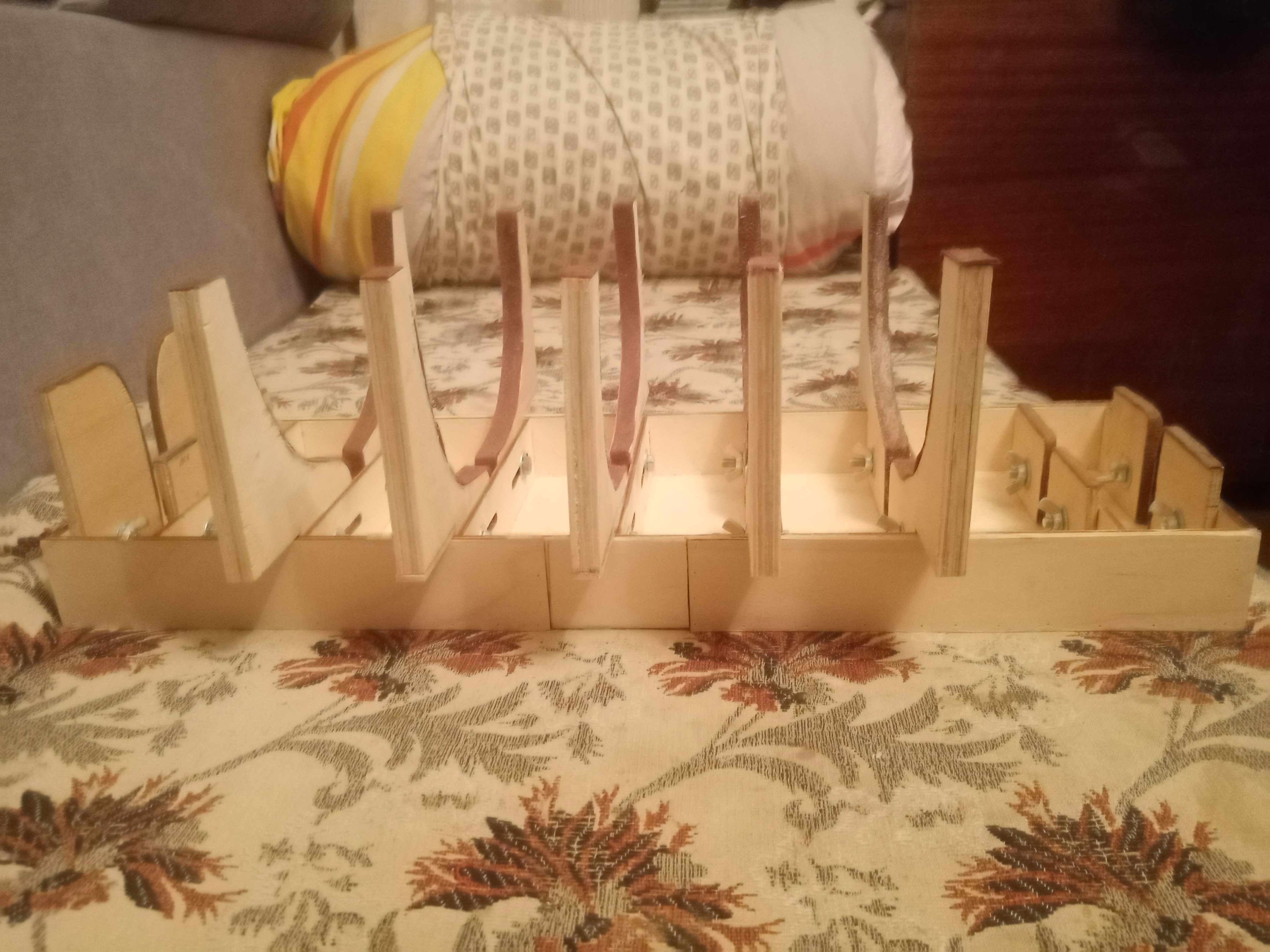

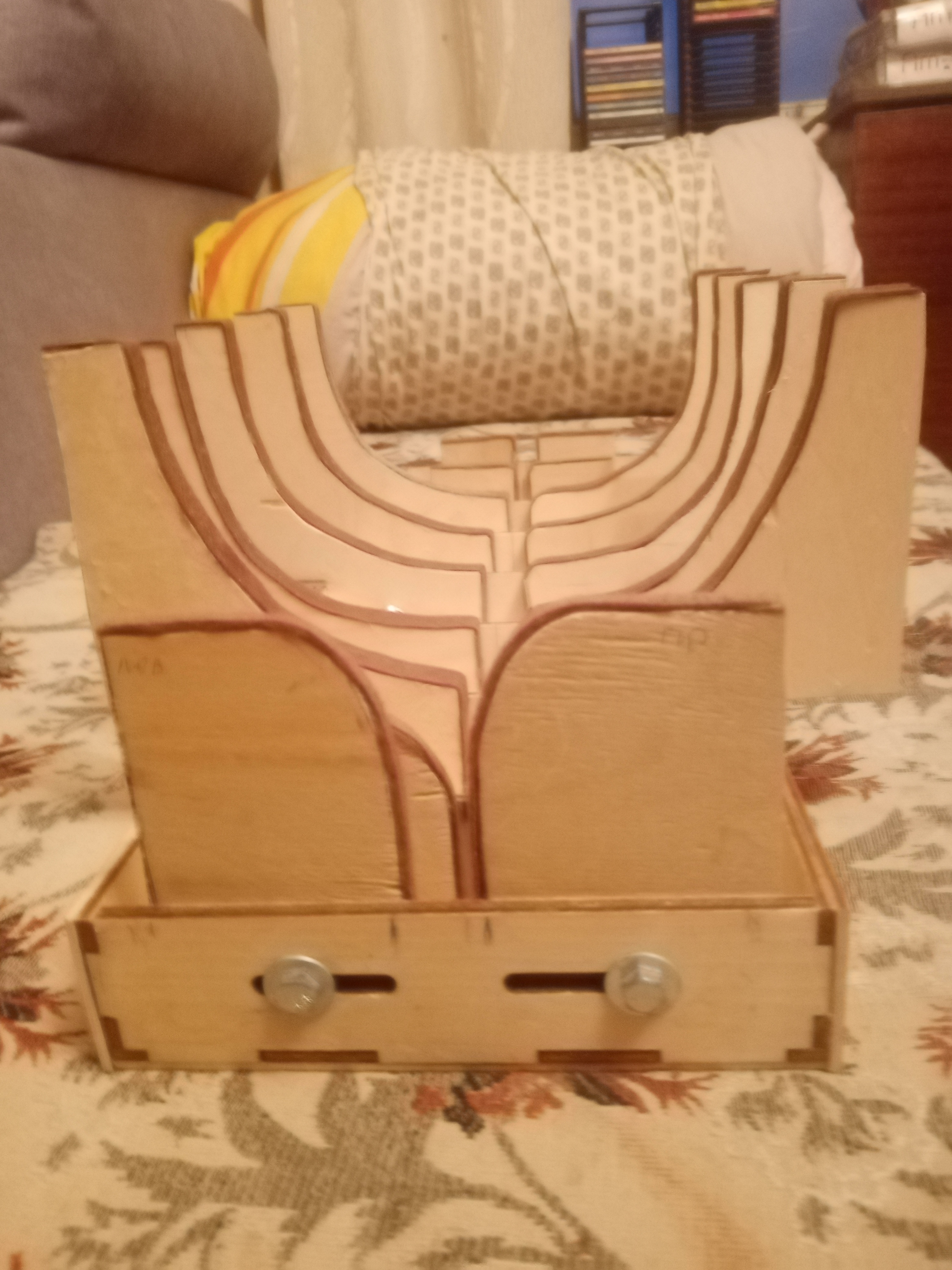

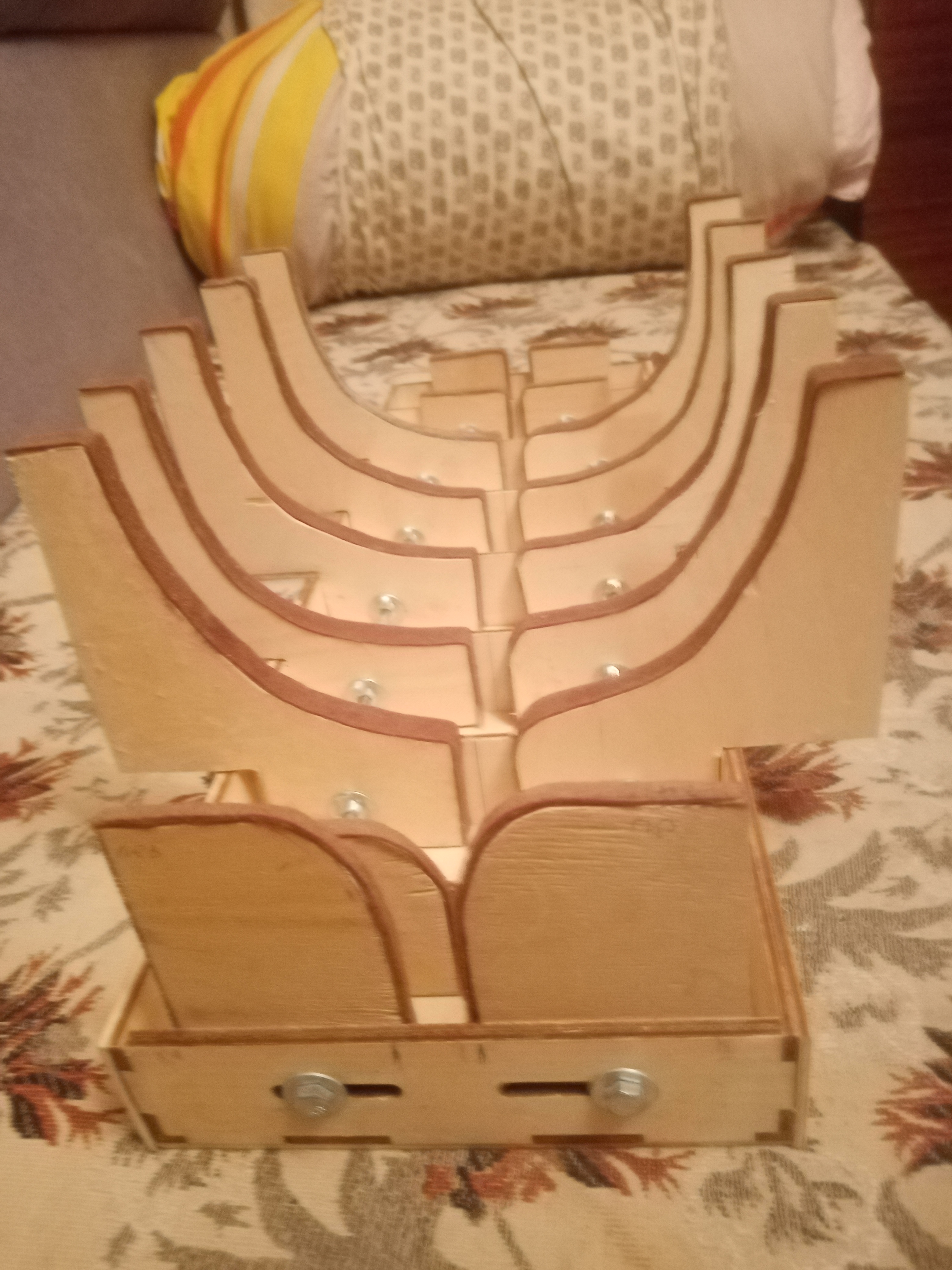

Сообщение Юрий Васильевич Трошкалев » 17 фев 2024, 11:31
Добрый день уважаемый Керва С Н , Goldman , высылаю свою фото стапеля для своего корпуса - Повелителя - покупал такой стапель в интернет магазине вместе с другими - шпангоутами , стапель свой подогнал с шпангоутами под свой корабль, и укрепил основание стапеля - короб деревянный укрепил с низу и в внутри фанерой 3 млм и шпангоуты выпилил из фанеры толстой и изгибы сделал под корпус корабля , носовую часть и кормовую часть , на этом стапеле можно собирать свой большой корабль - Повелитель морей - сейчас из картона - переплетного выпиливаю каждый шпангоут по лекалу картонного шпангоута и в пазы - пустоты подгоняю картонные шпангоуты , потом можно будет - лекальные картонные шпангоуты как лекало обрисовывать на панели из - МДФ толщина 6 млм выпиливать лобзиком каждый шпангоут , с уважением Юра добра и здоровья Вам и всех бла ша и удачи в своем хобби моделировании
