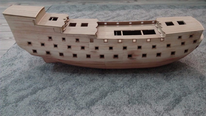

Сообщение Сергей Бруев » 13 дек 2017, 07:22
Анатолий, здравствуйте! Отличная работа, хороший материал и прямые руки дают о себе знать! Хотел обратить ваше внимание на палубу следующую за главной, в оригинале на всех картинах и чертежах она начинается ближе к носу и в пределах низкого фальшборта центральной палубы ровно 5 портов. Я хочу у себя этот момент поправить.
Сообщение Анатолий Осипов » 13 дек 2017, 09:17
Сергей Бруев писал(а): ↑13 дек 2017, 07:22 Анатолий, здравствуйте! Отличная работа, хороший материал и прямые руки дают о себе знать! Хотел обратить ваше внимание на палубу следующую за главной, в оригинале на всех картинах и чертежах она начинается ближе к носу и в пределах низкого фальшборта центральной палубы ровно 5 портов. Я хочу у себя этот момент поправить.
Доброго дня, Сергей.. Спасибо за оценку))
К делу: у меня на главной палубе тоже 5 портов. Наверное ракурс фото вводит немного в заблуждение. А вот палубу да, можно было удлинить мм на 10-15, но и так, в принципе, получилось нормально.

Сообщение Romantic » 13 дек 2017, 10:06
Выложите, пожалуйста, фотографию "вид с боку".

Сообщение Анатолий Осипов » 13 дек 2017, 11:48
Romantic писал(а): ↑13 дек 2017, 10:06 Выложите, пожалуйста, фотографию "вид с боку".
пожалуйста))

Сообщение Romantic » 13 дек 2017, 12:18
Анатолий Осипов писал(а): ↑13 дек 2017, 11:48
пожалуйста))
Благодарю!

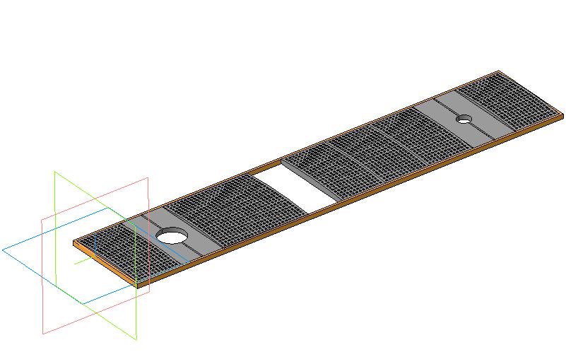

Сообщение Анатолий Осипов » 13 дек 2017, 13:18
поправка в люках и решетках..

Сообщение vlad29 » 14 дек 2017, 00:07
Анатолий Осипов писал(а): ↑13 дек 2017, 13:18 поправка в люках и решетках..
Анатолий, ахтерлюк за грот -мачтой посмотри, чтоб до переборки квартердека место оставалось. В самой переборке дверь по центру, если не ошибаюсь, и чтоб люди из неё выходили прямо на люк - маловероятно. В примере, который тебе привели на "зеленом", трапы на квартердек идут вдоль бортов
Сообщение Анатолий Осипов » 14 дек 2017, 00:12
vlad29 писал(а): ↑14 дек 2017, 00:07
Остается место, если в масштабе, то около 3-х метров.
Сообщение Анатолий Осипов » 14 дек 2017, 01:39
Сам не осилю качественные решетки. Много чего можно сделать просто руками, но эти элементы без оборудования ни как.. "рабоче-крестьянские" можно, достойные нельзя.. Буду покупать.

Сообщение Анатолий Осипов » 14 дек 2017, 05:15
Анатолий Осипов писал(а): ↑14 дек 2017, 00:12
Влад, наврал я тебе... останется от двери до края люка около 1,6 метра в масштабе. Думаю что нормально.
vlad29
Сообщения: 303
Благодарил (а): 29 раз
Поблагодарили: 69 раз
Сообщение vlad29 » 14 дек 2017, 05:48
Анатолий Осипов писал(а): ↑14 дек 2017, 01:39
Решил заказать изготовление из груши. 20 х 38 х 4.. Это для главной палубы те, которых больше всего. Остальные индивидуально. Толщину 4 мм определил для выполнения погиби. Не изгибать, а сошлифовывать с одной стороны. Ячея решеток 0,8..между ними так же 0,8.
Решение разумное, сэкономит время. Был бы масштаб покрупнее - можно было самому попробавать. Насчёт оборудования - минициркулярка нужна, пригодится и в дальнейшем
Сообщение Анатолий Осипов » 14 дек 2017, 13:35
Продолжаю пока готовить теорию...
