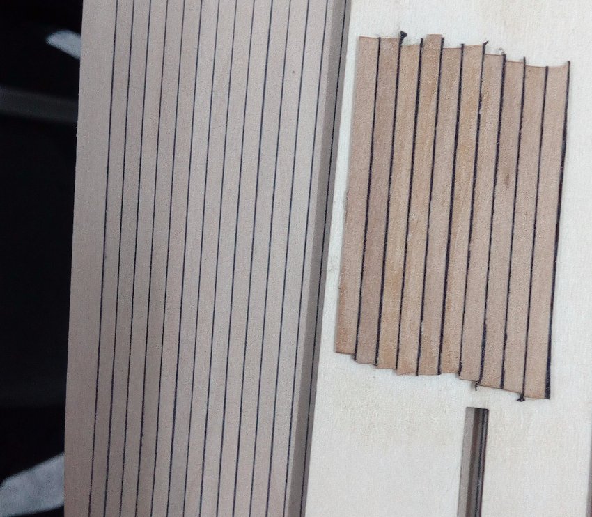

Сообщение Анатолий Осипов » 15 дек 2017, 14:05
Тут народ шумит про масло...слелал пробник на скорую руку. Помазал на 1 раз маслом тунговым. Да темнее, но в общем и целом очень даже прилично....на мой взгляд.
Сообщение Sniper » 15 дек 2017, 15:12
Анатолий, главное чтобы тебе нравилось. По поводу конструкции к советам прислушивайся, а эстетика она у каждого своя.
vlad29
Сообщения: 303
Благодарил (а): 29 раз
Поблагодарили: 69 раз
Сообщение vlad29 » 15 дек 2017, 15:32
Толя, если честно, то без масла на мой субъективный взгляд выглядит лучше и, с учётом масштаба, более натуральней. Особенно понравилась выложенная ранее фотография с видом на корпус целиком сверху. Но, как верно отметил Sniper, тебе как строителю модели, решать самому. Я бы с маслом не торопился, подождав, когда цветовая гамма корпуса с учетом чистовой обшивки более-менее сформируется,продолжал бы дальше эксперименты с опытным образцом.

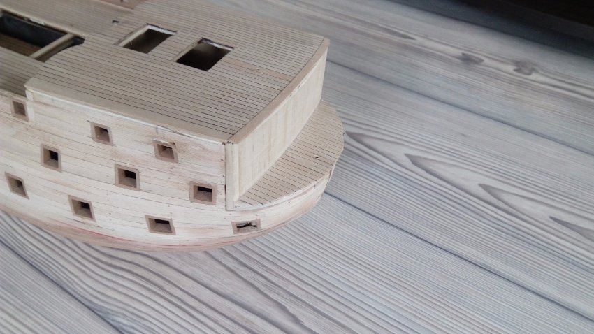

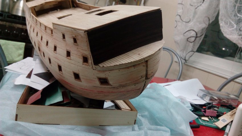

Сообщение Анатолий Осипов » 16 дек 2017, 12:30
сегодня сделал палубу и переборку ахтердека...
IMG_20171216_202327_новый размер.jpg (67.09 КБ) 24477 просмотров
IMG_20171216_182519_новый размер.jpg (78.52 КБ) 24477 просмотров
IMG_20171216_145915_новый размер.jpg (88.48 КБ) 24477 просмотров

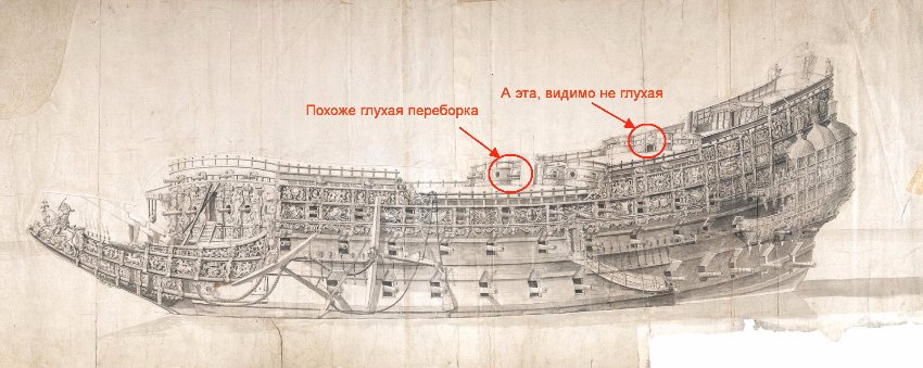

Сообщение Анатолий Осипов » 16 дек 2017, 15:22
Немного в замешательстве. Конечно можно выбрать вариант и сделать, однако хочется разобраться.
Сообщение Анатолий Осипов » 16 дек 2017, 15:33
а на историческом изображении просматривается оба варианта..
vlad29
Сообщения: 303
Сообщение vlad29 » 16 дек 2017, 16:16
Анатолий Осипов писал(а): ↑16 дек 2017, 15:22 Немного в замешательстве. Конечно можно выбрать вариант и сделать, однако хочется разобраться.
Ну вот так и можно сделать, как на рисунке Ван де Вельде и на модели Дорис- первая глухая, вторая нет
Вот ещё рисунок в помощь цветной, сделанный на основе изображения Ван де Вельде
http://www.victoryshipmodels.com/images ... s.com-.jpg
Сообщение Анатолий Осипов » 16 дек 2017, 16:18
vlad29 писал(а): ↑16 дек 2017, 16:16
да Влад..я это видел. Наверное так и поступлю...сделаю разные. Посмотрим еще что на зеленом скажут, чем аргументируют
Сообщение AZET » 16 дек 2017, 20:33
Тут ступеньки быть не должно. Вровень с палубой. Это у Дорис, вольная трактовка.
Сообщение Анатолий Осипов » 17 дек 2017, 11:26
AZET писал(а): ↑16 дек 2017, 20:33
Вот и я теперь в шоке..эту вольную трактовку нужно изготовить и утопить на уровень настила палубы. Пока не пробовал на ребро гнуть такие крутые радиусы...мдя.
Сообщение Sniper » 17 дек 2017, 12:12
Анатолий Осипов писал(а): ↑17 дек 2017, 11:26 Пока не пробовал на ребро гнуть такие крутые радиусы...мдя.
Да и не пробуй, не получится. Если хочешь прям вот такую деталь, то только выпиливать лобзиком. Если конечно сделать из 3-х элементов с сочленением ...

Сообщение vlad29 » 17 дек 2017, 14:08
Sniper писал(а): ↑17 дек 2017, 12:12
Лобзиком из фанерки аккуратно выпилить, потом фанерку расслоить, сточить до нужной толщины, обработать наждачкой. Но потребует какого то покрытия финишного - один из вариантов
Второй вариант - делать сочлененку из планок, как говорит Sniper
Третий вариант - выпилить из линейки, подобранной по цвету, обработать, сточить до нужной толщины.

Сообщение Анатолий Осипов » 17 дек 2017, 14:12
vlad29 писал(а): ↑17 дек 2017, 14:08
не не не.. Уж коль начал всё делать из приличного материала, так и продолжу... Закажу рейки 1х12. Их как раз по ширине хватит. Понадобится время на доставку...ну чтож, если живу в жопе мира, где груши нет)))

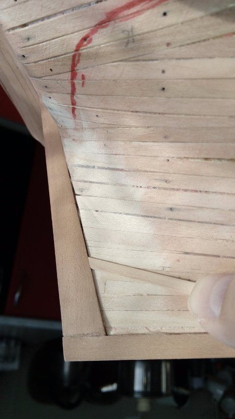

Сообщение Анатолий Осипов » 19 дек 2017, 10:06
Анатолий Осипов писал(а): ↑17 дек 2017, 23:55
uk6lte писал(а): ↑17 дек 2017, 20:11 Рамки портов выполнены великолепно. изготовлены из розовой груши. А четверти из рамина? Или оставите молодым поработать с древесиной
Простите, туповат с возрастом становлюсь)) не понял вопроса))
Пояснений нет...ну и ладно..
К работе: что-то проблемные оказались эти фигурные бимсы. Гнуть не вариант. Попробовал вырезать из широкой рейки. Да...получается, но увы..видно что руками. Нет той четкости линий. Пока размышляю как немного механизировать процесс...
Сообщение AZET » 19 дек 2017, 20:04
Анатолий Осипов писал(а): ↑19 дек 2017, 10:06
К вашей "дур машине" прямую проточную фрезу, если нет стола, по лекалу. Или фигурную, если хочется "резная".
Ещё, сейчас в командировке, приеду, выложу, как согнуть из цельной рейки.

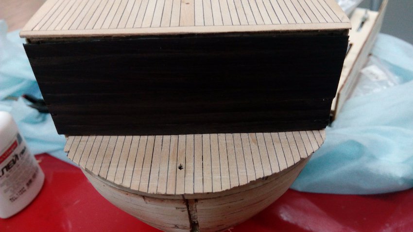

Сообщение Анатолий Осипов » 23 дек 2017, 08:39
получил №№ 42-45..
Киль и княвдигед фанера.. Буду делать из своего материала, а эти детали использовать как шаблон.

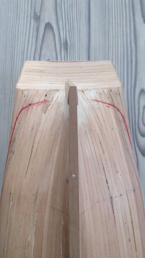

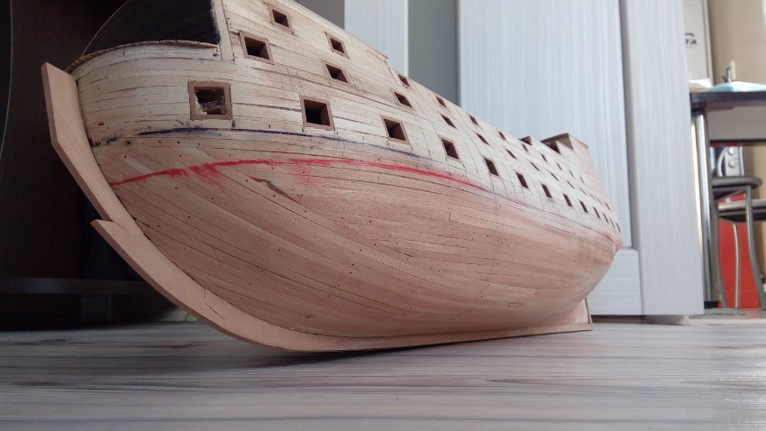

Сообщение Анатолий Осипов » 24 дек 2017, 07:23
Изготовил киль, форштевень и старнпост. Материал - груша розовая.
Киль переменного сечения. К носу и корме сужается. Старнпост так же переменного сечения (на фото видно). Размер с учетом чистовой обшивки (примерил рейку на фото). Княвдигед пока не делаю, чуть позже...а то мешать будет. В общем постарался соблюсти рекомендуемые в литературе параметры.
Сейчас настраиваю психику на начало чистовой обшивки. Жуть как не хочется накосячить))) .. Начну с монтажа бархоутов...

Сообщение Анатолий Осипов » 24 дек 2017, 07:36
Княвдигед...
Заштрихованное изготовлено и смонтировано. Остальное позже.

Сообщение vlad29 » 24 дек 2017, 15:46
Анатолий Осипов писал(а): ↑24 дек 2017, 07:36 Княвдигед...
Добрый день, Анатолий. Форштевень выше бы продолжить, на его оголовье потом льва с наездником-купидоном посадить.
