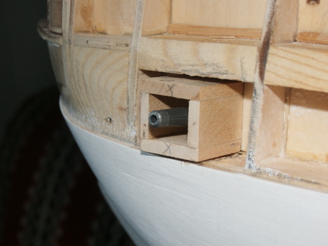

добрый день Керва С Н спасибо Вам за письмо , могу ответить на него мне не подходит , как на корпусе корабля - закрытые порты - опущенны крышки портов и не видно самих портов и псевдо пушки не выглядывают из порта, буду делать - открытыми порты и подняты крышки и видно сами пушки , на 1 фото у меня между 2 и 3 шпангоутов и на другой фото , где показано - корма корабля , есть маленькая пустота я на этих местах приклеил из фанеры - 3 млм шпангоуты , придется в этих местах стамеской выдавливать по рисунку - порт с углублением для пушки , и все приклеенные тонкие шпангоуты на корпусе с 2 сторон приклеил из фанеры шпангоуты укрепил тонкий шпангоут с 2 сторон , из картона - переплетного по лекалу шпангоута делал лекальный шпангоут картонный с пазом как на фото - паз в внутрь корпуса корабля вот таким шпангоутом обклеивали тонкие шпангоуты и на картоном шпангоуте нужно будет слезать ножовкой - ножницами с удленненого выступа и до изгиба шпангоута , где пазы лесенкой - срезать, а нижнию часть шпангоута и до середины шпангоута оставлять и таким - картонным лекалтным шпангоутом обрисовывать на панели из _ МДФ - и выпиливать лобзиком и приклеивать , а на корпусе - где идет ватерлиния нужно с середины и до верхних палуб в пустоте между шпангоутами делать вставки - горизонтальные из фанеры 4 млм они нужны для крепления в пазах - пустот - порты для псевдо пушек и крышки делать для портов , ну другой фото где кормовая часть корабля - на 3 пустот доделать шпации в виде картонных шпангоутов , еще не все шпангоуты из картона окуалтные сделал м временно не установил их на корпусе, только пото нужно верхнию часть с середины шпангоута срезать - выпиливать , уважением Юра

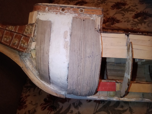

Добрый вечерок чер уважаемые форумчане и участники форума о постройке корабля - Повелитель Морей - продолжаю укрепление корпуса корабля - шпациями в виде шпангоутов на кормовой части корпуса корабля - на 10 и 11'шпангоуте и на 12 и 13 и 14 и 15 шпангоутах, потом нужно шкурником с наждачной бумагою зачистить нижнию часть от килевой основы и до ватерлинии корпуса сделать плавный изгиб корпуса и зачищенные шпангоуты как лекало на панели - МДФ - обрисовывать нижнию часть шпангоутати и выпиливать и приклеивать в корпус корабля между шпангоутами с уважением Юра
С уважением Юра

Сообщение керва » 16 мар 2024, 11:06
Юрий Васильевич Трошкалев писал(а): ↑15 мар 2024, 20:30 Повелитель Морей - продолжаю укрепление корпуса корабля - шпациями в виде шпангоутов на кормовой части корпуса корабля -
Спасибо Юрий!
Всё делаете верно. Мне очень нравится ваша целеустремленность.(«Целеустремленность – способность решительно, упорно и настойчиво стремиться к реализации своей цели» (Ковалев П.Д) - Не смотря на все приватности судьбы...
Очень интересно, что же у нас с вами получится в итоге... Удачи Вам!

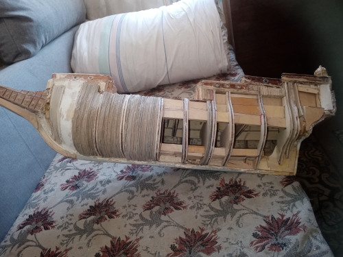

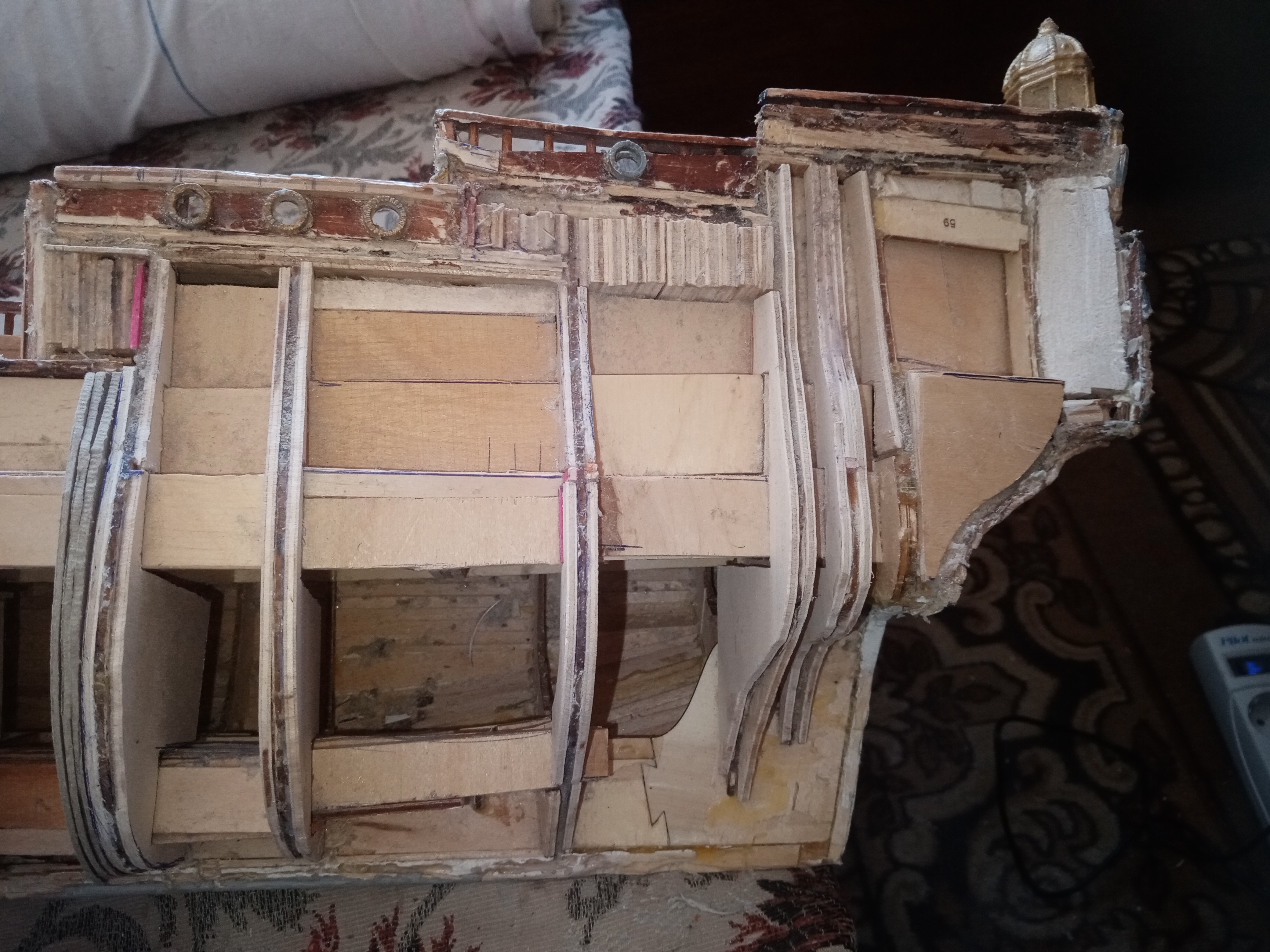

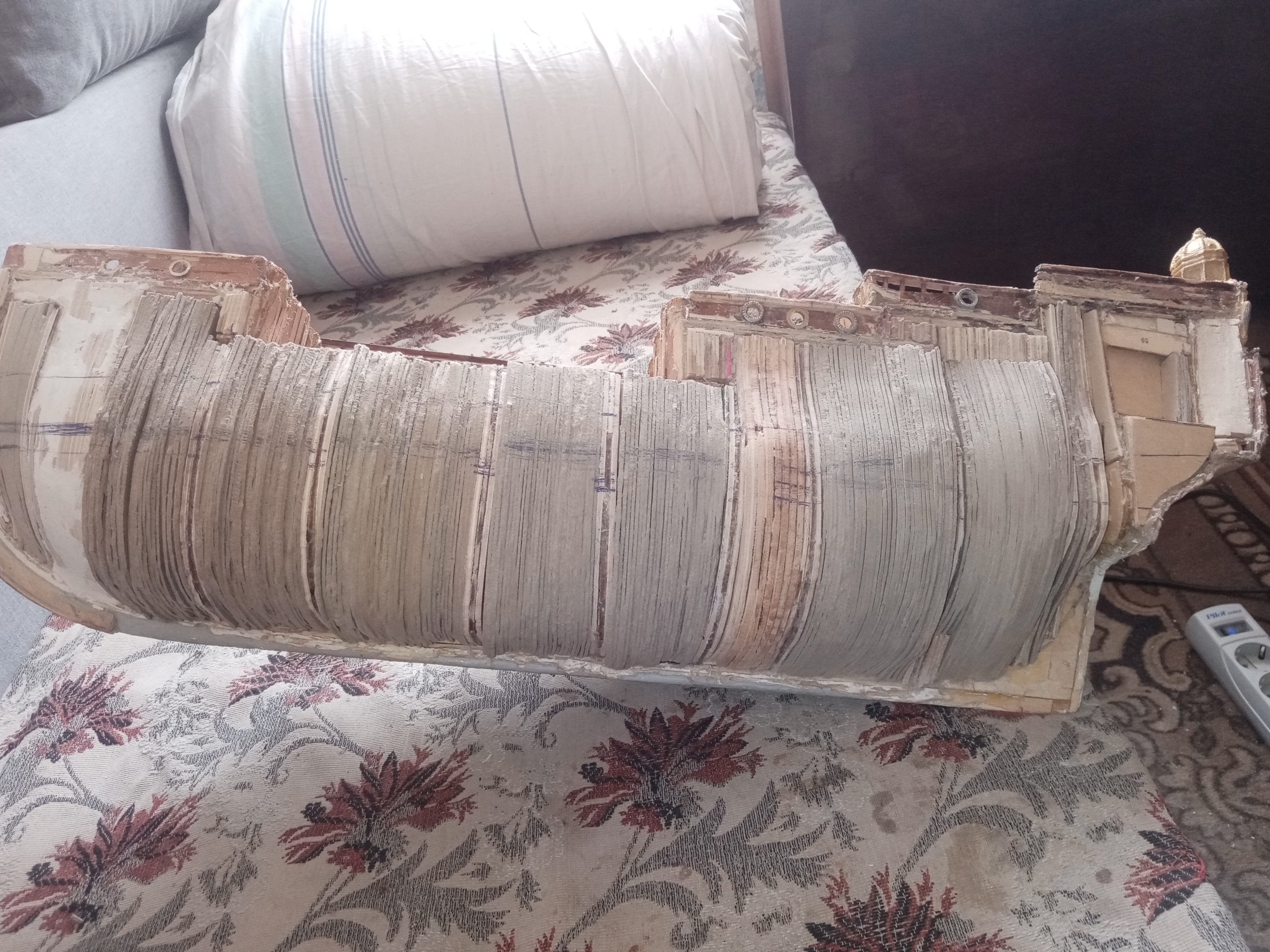

Добрый день уважаемые моделисты и участники форума о постройке корабля - Повелитель Морей - высылаю фото о проделанной мною укрепления корпуса корабля - Повелитель - в внутри корпуса - каркаса осиова корабля с 2 сторон вставками из фанеры - 3 млм - 4 млм продольные рейки и вертикальные и вставил шпации в виде шпангоутов между приклеенными шпангоутами , для этого укрепил из фанеры выпилинные шпангоуты тонкие шпангоуты с 2 сторон , шпации сделал из картона - переплетного - как лекало они у меня , нужно будет шкурником с наждачной бумагою зачистить по картонному шпангоутами - изгиб по корпусу корабля с нижней части килевой основы корпуса и до верхних палуб , ипоиом где на картонном шпангоуте в середине - паз в внутрь корпуса корабля - эту нижний иггиб на шпангоуте - как лекало обрисовать на панели - МДФ - и выпиливать с припуском на изгиб и из - МДФ - шпангоуты приклеивать в эти пустоты на корпусе корабля на клей ПВА строительный , корпус корабля - Повелитель - за счет - внутри корпуса укрепил весь каркас корабля - с 2 сторон фанерными вставками 3 - 4 млм и вставил временные шпации в виде шпангоута из картона _ переплетного выпиливал на сухую без клея - корпус каркас корабля стал прочным и монолитным и немного тяжелым , как раньше бы до переделки корпуса немного легким , надеюсь у меня получается переделка моя корпуса корабля , с уважением Юра добра и здоровья и удачи в моделировании кораблей и успехов в делах
С уважением Юра

Сообщение керва » 18 мар 2024, 14:09
Юрий Васильевич Трошкалев писал(а): ↑17 мар 2024, 12:41 - высылаю фото о проделанной мною укрепления корпуса корабля - Повелитель -
Здравствуйте Юрий!
Очень даже хорошо получилось! Вы молодец! Поздравляю Вас!
На счет тяжести корпуса не переживайте. Это не недостаток, а достоинство! Тяжелый корпус модели это прежде всего устойчивость всей модели, она - модель будет не такая валкая. В верх от верхней палубы в будущем будет тяжелый рангоут ( мачты, стеньги, реи ) + тяжелые , толстые многочисленные паруса! Для устойчивости нужно конечно тяжелый корпус для того что бы центр тяжести модели был как можно ниже...
Проверьте после всех заполнений шпаций ( растоян. между шпангоутами левого борта корпуса) - клей не изогнул ли сам корпус модели!? Сделайте пожалуйста фото корпуса со стороны днища, перевернув его к верху килем. Это фото покажет не согнулся ли киль под действием высыхающего клея... Поздравляю Вас - это Победа на данном отрезке пути! Вы молодец!

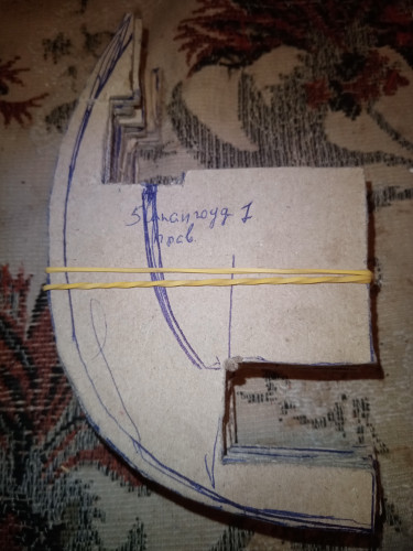

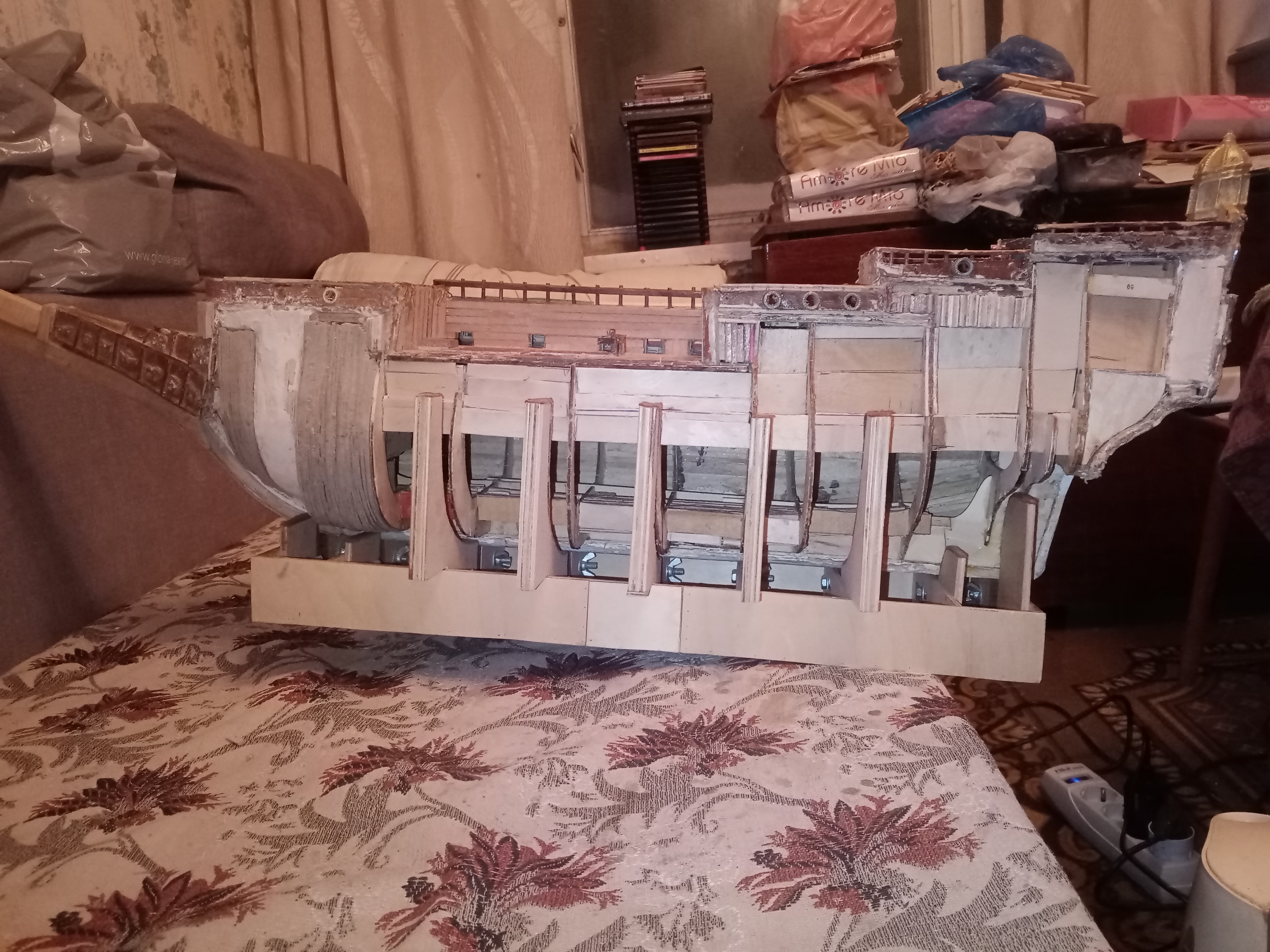

Добрый вечер Керва С Н спасибо за окомк на мое письмо, на корпусе у меня - только вставленные на сухую без клея - шпации в виде шпангоутов из картона - переплетного шпангоуты , эти шпангоуты у меня как лекало служат, вот и по этим лекалам нужно на панели из - МДФ - обрисовывать по лекалу нижнию часть изгиба и до середины , где на картоном шпангоуте - паз - в внутрь корпуса , а уерхнию часть - где изгиб в верх и лесенка на изгибе - не нужно обрисовывать на панели, ивот от этих картонных шпации в виде шпангоутов корпус корабля стал немного тяжеловатым и иза укрепления каркаса корабля то же стал устойчивым надеюсь и тяжеловатым по весу и монолитным, делаю пока левую сторону корабля - укрепляю и шпации вставляю с уважением Юра
С уважением Юра

Сообщение керва » 19 мар 2024, 00:03
Юрий Васильевич Трошкалев писал(а): ↑18 мар 2024, 17:11 - на корпусе у меня - только вставленные на сухую без клея - шпации в виде шпангоутов из картона - переплетного шпангоуты ...
Жаль, значит самое сложное у вас еще впереди!
Перед нанесением клея, не спеша продумайте всю операцию! Сложность здесь в том, что при сушке намазанных клеем шпангоутов и шпаций из картона ли или из МДФ вставленных внутрь корпуса, клей кристаллизируясь может изогнуть килевую рамку. Нос корпуса может изогнуться в левую или правую сторону. Что бы этого не случилось мастера и применяют стапель! Стапель не смотря на внутренние силы не дает изогнуться жестко закрепленной в стапеле килевой рамки. Удачи Вам!

Сообщение Юрий Васильевич Трошкалев » 19 мар 2024, 05:52

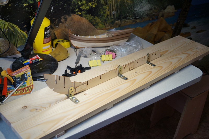

Доброе утро Керва С Н , спасибо за ответ на мое письмо, высылаю фото саое моего стапеля и на стапеле установлен корпус корабля - Повелитель Морей - работу с корпусом и с шпациями в виде шпангоутов из панели - МДФ - , с уважением Юра
С уважением Юра
Re: Повелитель Морей от Юрия
Сообщение керва » 19 мар 2024, 11:01
Юрий Васильевич Трошкалев писал(а): ↑19 мар 2024, 05:52 высылаю фото саое моего стапеля и на стапеле установлен корпус корабля - Повелитель Морей
Спасибо Юрий!
Вас не много обманули назвав вашу подставку - стапелем. Глупо ругать то, что уже куплено. Это ( ваш стапель) возможно в будущем будет для вас хорошей рабочей подставкой. На ней будет прекрасно себя чувствовать корпус когда вы будете изготавливать мелкие детали корабельного оборудования и крепить эти детали на верхней палубе и бортах модели... Но наша задача сейчас изготовить сам корпус. Изготовить так что бы у корпуса от высыхания клея (кристаллизации) не повело киль в право или в лево. Для этого нужно как то очень жестко закрепить киль к прямой и жесткой конструкции. Вот как это делали наши с вами коллеги (Романтик и Анатолий Осипов) Фотографии из нашего ДеА сайта. Я думаю, что при изгибании киля во время высыхания клея ваш корабль будет просто выдавливаться в верх! Ведь в вашей рабочей площадке сама модель не закреплена жестко! Продумайте этот момент. Возможно можно привязать киль модели к полу вашего стапеля проволокой или крепким шнурком, просверлив в полу площадки несколько отверстий?. После высыхания клея во время заполнения пустот проволоку, шнурок или крепкие нитки можно просто будет отрезать?!

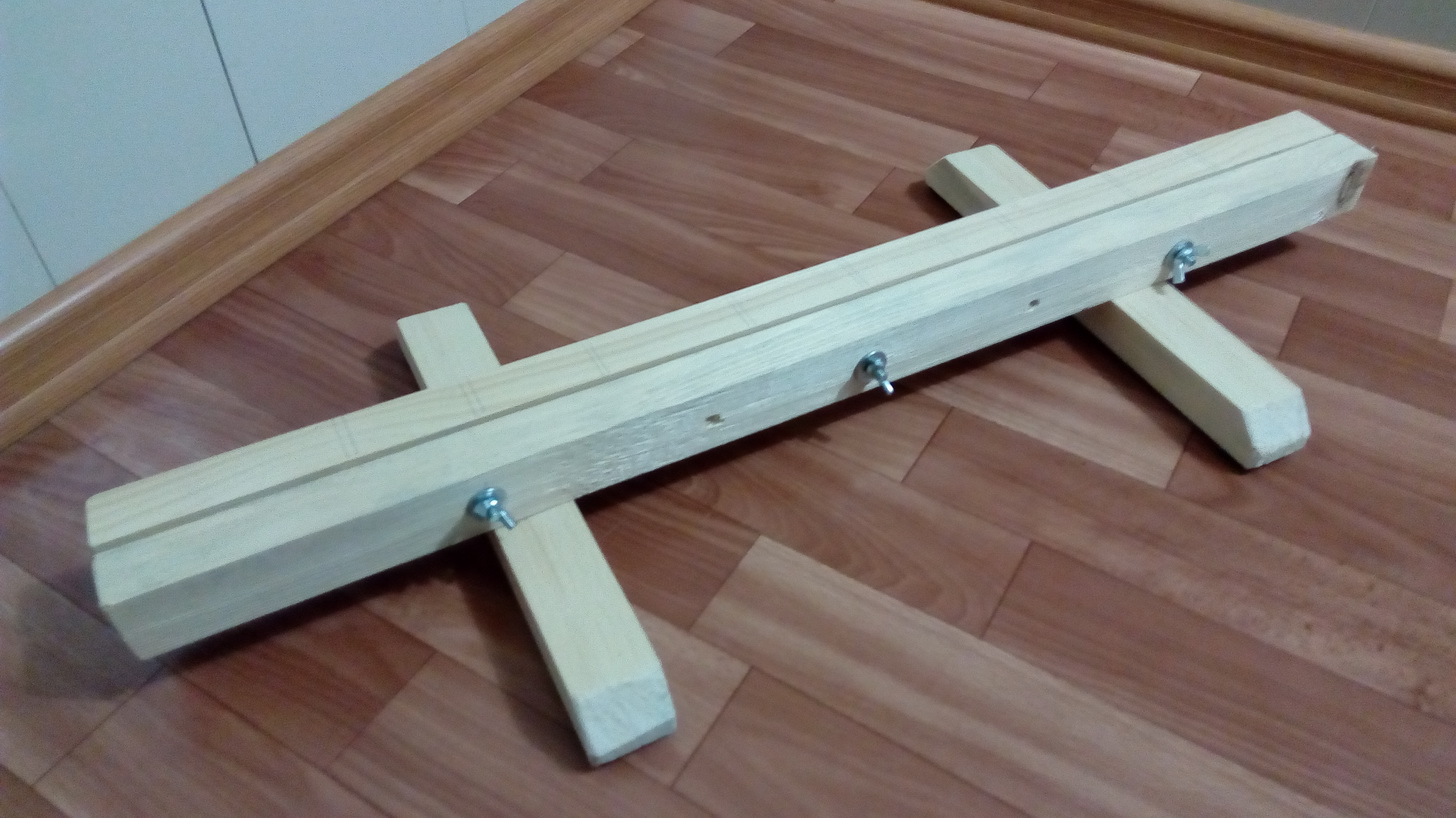

Доброе утро Керва С Н , большое спасибо за письмо и за помощь и за описание как надежно сам корпус закрепить на панели и чем прижать для работы с корпусом и заполнять в промежутках в пустоте между шпангоутами на корпусе - шпациМи в виде шпангоутов из панели - МДФ - я думаю это надёжный способ зароонениями в пустотах - шпангоуты из - МДФ - я так и буду делать , другого способа не нашел - большое спасибо , с уважением Юра , здоровья и всего хорошего и добра и удачи в делах

Сообщение керва » 20 мар 2024, 11:51
Юрий Васильевич Трошкалев писал(а): ↑20 мар 2024, 06:25 - как надежно сам корпус закрепить на панели и чем прижать для работы с корпусом и заполнять в промежутках в пустоте между шпангоутами на корпусе
Юрий Здравствуйте!
Возможно мой вариант не самый лучший. В этом деле главное не пороть горячку. Нужно присесть и всё детально обдумать. Представив каждую мелочь. Ведь ищущий человек обязательно найдет свой уникальный вариант!
Вот вам мой новый вариант. Наша главная задача - надежно зафиксировать киль модели, что бы он не смотря на внутренние силы не смог загнуться ни в право ни в лево, а с ним и сам корпус. Мы сверлим в килевой рамке корпуса Повелителя по горизонтали несколько мелких отверстий 1 - 1,5 мм диаметром. Чем больше - тем лучше. Смазываем клеем ПВА по всей длине киль модели и приклеиваем к килю добротную толстую рейку лучше всего буковую. (Как пример: 8 - 10 мм толщиной) После того как клей схватится можно просверлить отверстия в рейке на против отверстий сделанных ранее в киле Повелителя. Затем пришнуровываем капроновым шнуром, или рыболовной леской или мягкой проволокой приклеенную рейку к килю корабля, этим надежно фиксируем рейку к килю. Саму же рейку приклеиваем к панели и прикручиваем для надежности шурупами к панели, под правый борт подкладываем кусок пенопласта, для того, чтобы не сломать сам киль. Этим мы достигнем надежности крепления корпуса, удобного подхода к работам по заполнению и приклейки МДФ шпаций в корпусе корабля.На счет приклейки - не переживайте ПВА быстро отпустит если место приклейки нагреть феном или паяльником .Ну а шнур или леску легко будет срезать острым ножом. В просверленные отверстия легко после операции забить зубочистки на клею...
Юрий здесь главное - не сдаваться. Я с детства, прочитав книгу Каверина "Два капитана" взял лозунг великого путешественника англичанина Роберта Скотта! Удачи Вам!

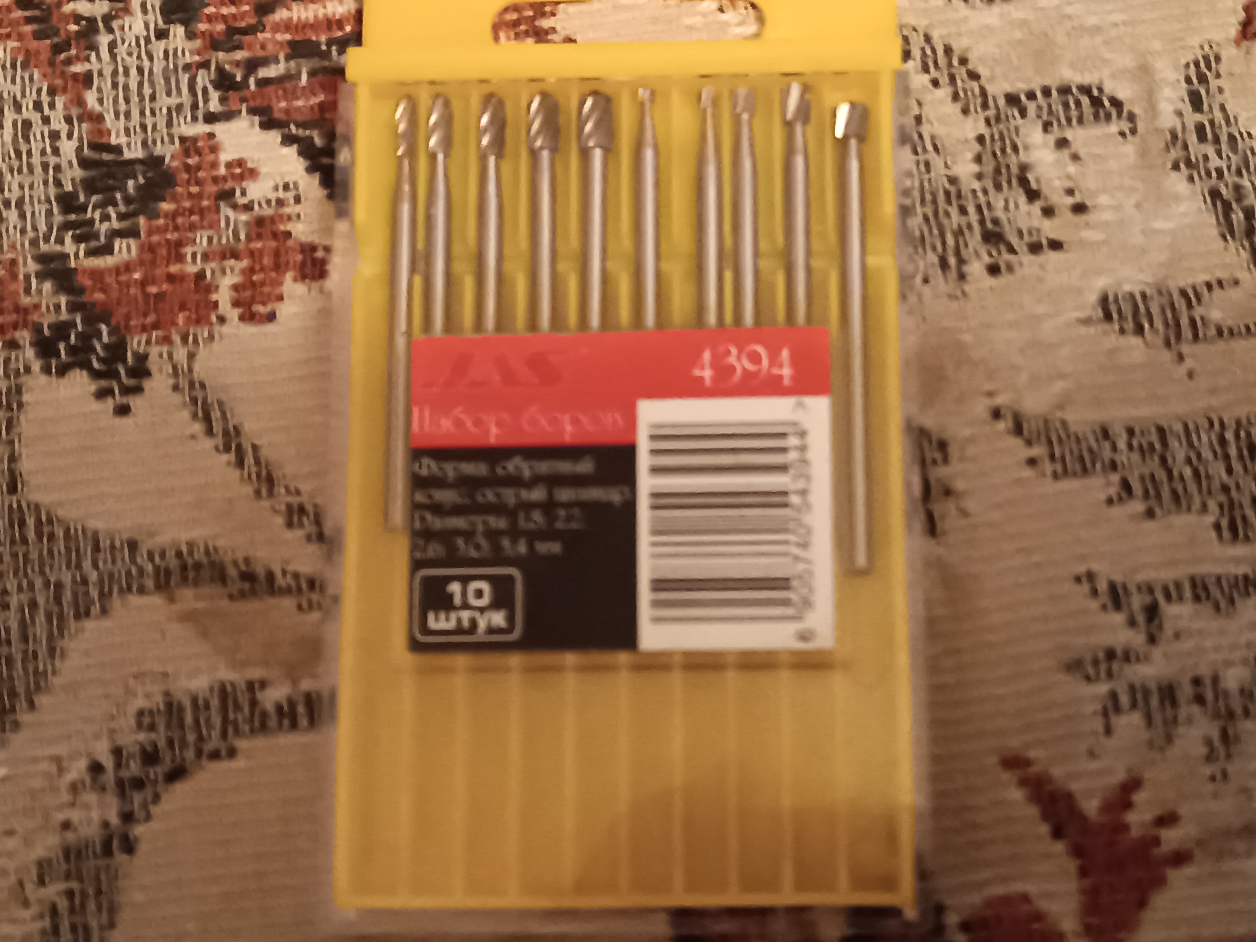

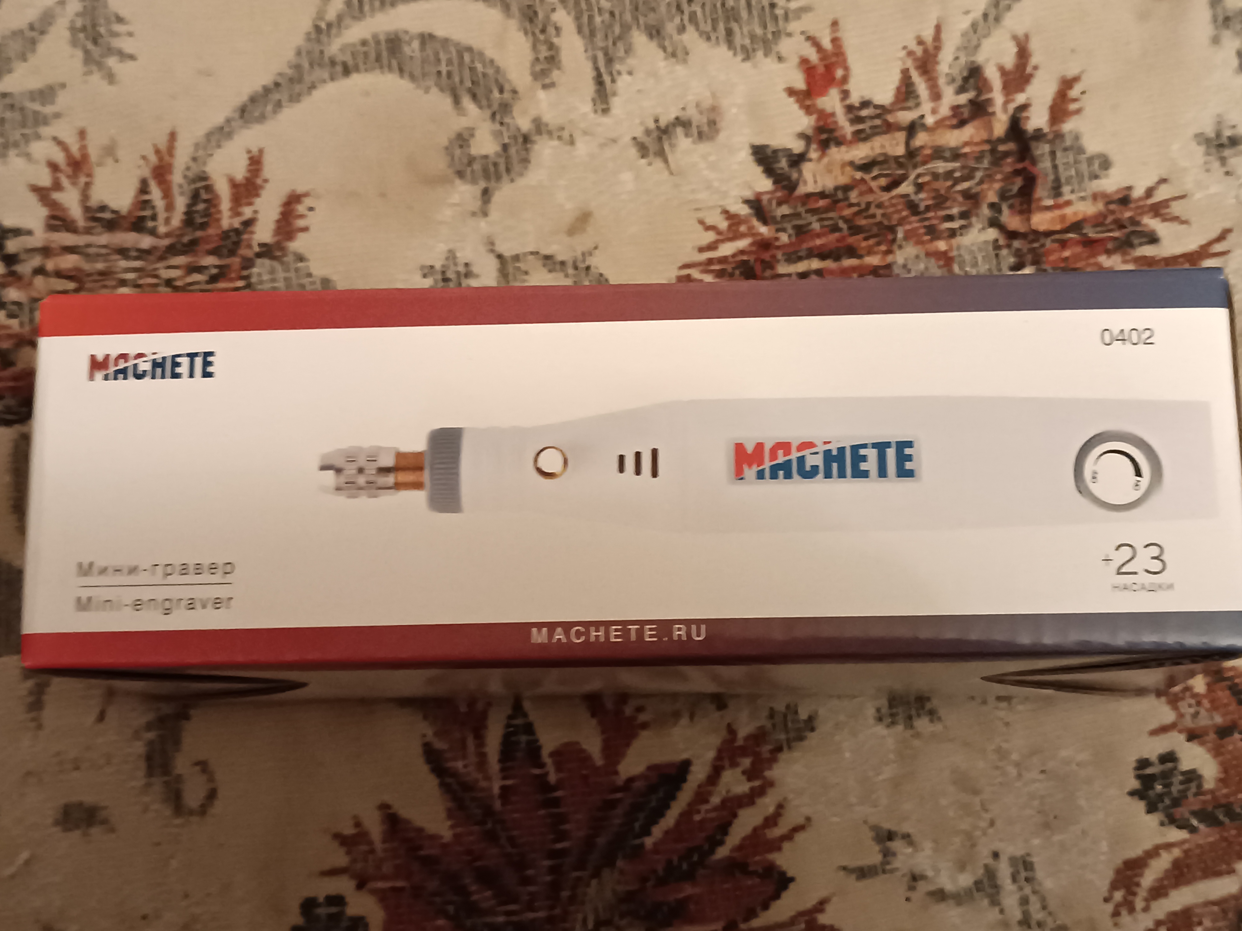

Добрый вечер уважаемые моделисты и участники форума о постройке корабля - Повелитель Морей - ездил в магазин - город хобби - в магазине - моделька - приобрёл себе для хобби - моделирования, мини - гравёр и набор насадок - набор боров для шлифовки, зачистки, отрезания, гравировки, полировки и сверления для моделизма, для своего корпуса - каркаса корабля - Повелитель Морей - выпилил электролобзиком из фанеры - 4 млм - 2 рейки продольные рейки шириной 12 млм - для основы килевой рейки в корпусе и ещё нужно из другой фанеры - 9 млм выпилить широкие рейки для основания - стапеля - на металлических уголках крепления на шурупах в основание укреплённой килевой основы каркаса корпуса и уголках на деревянной панели, с уважением Юра добра, здоровья и всего хорошего в моделировании
С уважением Юра

Отличное приобретение. Прикупите для него сверлильную стойку и будете иметь небольшой сверлильный станок.

Сообщение керва » 28 мар 2024, 11:30
Юрий Васильевич Трошкалев писал(а): ↑27 мар 2024, 23:58 - приобрёл себе для хобби - моделирования, мини - гравёр и набор насадок - набор боров для шлифовки, зачистки, отрезания, гравировки, полировки и сверления для моделизма, для своего корпуса - каркаса корабля - Повелитель Морей -
Молодчина Юрий!
Поздравляю Вас! Будем надеяться, что ваше приобретение будет Вам очень хорошим помощником на долгие годы!
Поможет создать не одну еще модель и будет радовать Вас!
