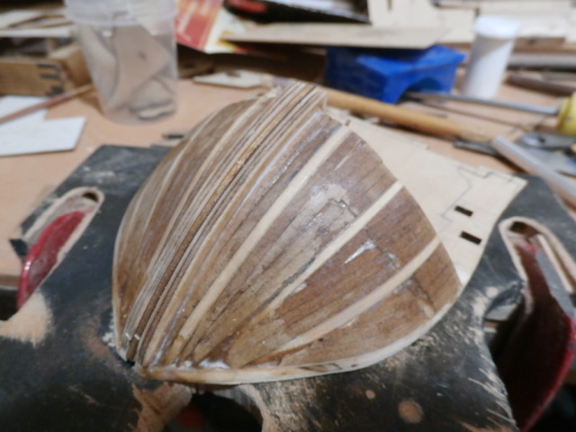

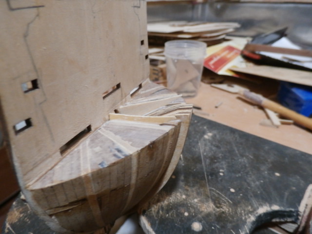

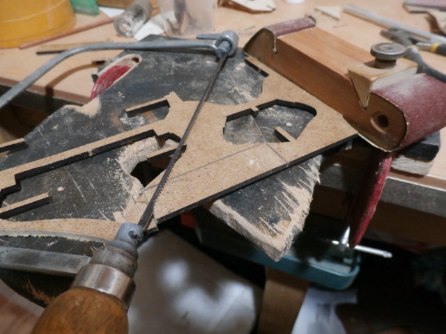

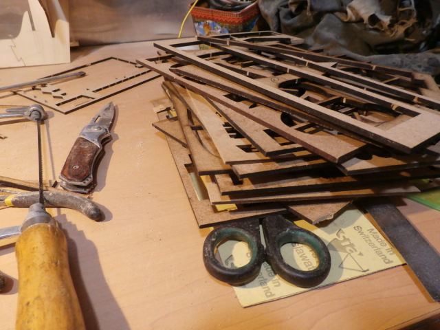

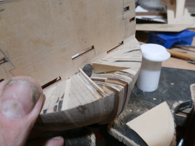

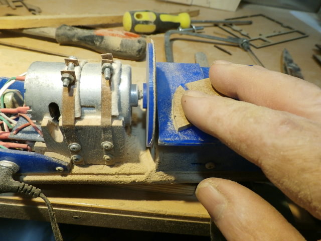

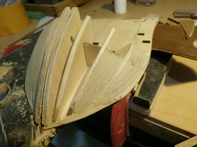

Спасибо ребята! Не будем терять время на разговоры. И так, МДФ. К нему клей Момент ПВА, супер класс 3Д ( серебристый флакон.) разведенный кипяченой водой до концентрации жидкой сметаны. Из инструмента: Пионерский лобзик, плоский алмазный надфиль, "сухарик" с наждачной бумагой № 80, наногриндик ( миниатюрный на 12 вольт шлифовальный станочек) мет.линейка и кисточка.

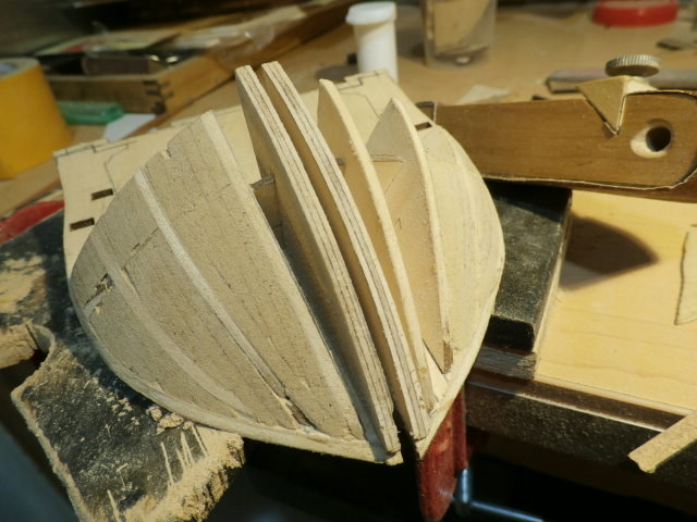

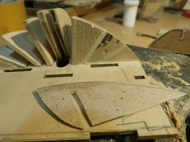

Заполняем промежутки между носовыми направляющими шпангоута 2 пластинками МДФ. МДФ это тоже самое что и ДВП. Материал невзрачный, он у меня остался от прошлой модели но по своим свойствам очень удобен для судомоделиста. Очень легко и качественно шлифуется, пилится и самое главное хорошо дружит с ПВА. Легко и быстро и качественно склеивается! При намокании не расширяется. При заполнении не нужных пустот - идеален. Пустоты на втором шпангоуте не большие. У меня много накопилось обрезков и я решил их пустить в дело. Для чего это делается?
При классическом варианте постройки корпуса, по крайней мере для меня, больше всего не нравится это "эффект старой клячи". Если модель поставить вдоль направления падующего в комнату света то на бортах модели начинают проявляться шпангоуты. Как "ребра у старой клячи" в большем или меньшем качестве, это зависит от квалификации мастера. Да , конечно с этим можно бороться (шлифовать, шпаклевать и т.д.), но лучше все же изменить технологию постройки. Ну а в этом, конкретном случае (шпангоут 2) к этому добавляется резкий перепад по высоте носовых шпангоутов, с трудностью укладки реек черновой обшивки.
Сообщение керва » 18 май 2017, 11:41
Продолжение.
Сообщение керва » 18 май 2017, 11:59
Продолжение.

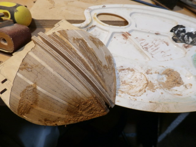

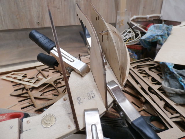

В виду того что пластины МДФ были в виде обрезков какие то изьяны попали в заполнение шпангоута. Зашпаклевал смесью опилок и жидкого клея. Подшлифовал после того, как клей закристализировался и по верх покрыл жидким раствором ПВА. Раствор - клей и кипяченая вода в концентрации молока, на два слоя. Это дает возможность заполнить все поры поверхности. Деталь легко в будущем очищается от грязи рук и пыли. Рейки обшивки будут легко и согласно приклеиваться на такую , обработаную клеем поверхность. Но конечно, все должно быть в меру и слой клея на поверхности должен быть минимальным. Это опробовано и проверено временем.
Сообщение керва » 18 май 2017, 12:15
Продолжение.
Канал, "ложе" в котором будет лежать тело бушприта, оно почти все будет закрыто носовой палубой и по верх гальюном, но все же его нужно "облагородить" обклеив по периметру липовым 1мм шпоном. Почему липовым? Я намерен весь этот канал закрасить в так любезный англичанами красный цвет. Сам канал зрителям не будет виден, но какие то отголоски все равно будут мельком видны.
Итог: Делал это впервые. Но работать с МДФом очень быстро и довольно хорошо. Правда - очень много пыли. Но мне понравилось. Цена материала не большая. Получил моральное удовлетворение. Удачи всем и Здоровья! Ну а работы на верфи продолжаются...

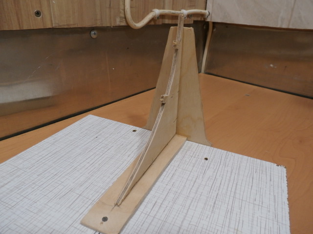

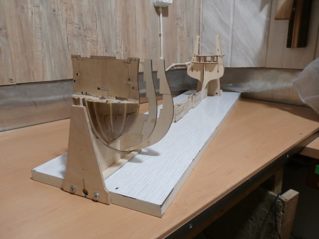

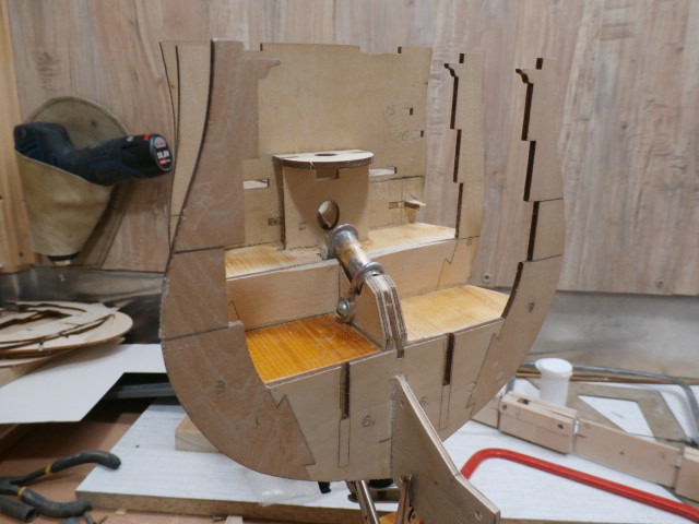

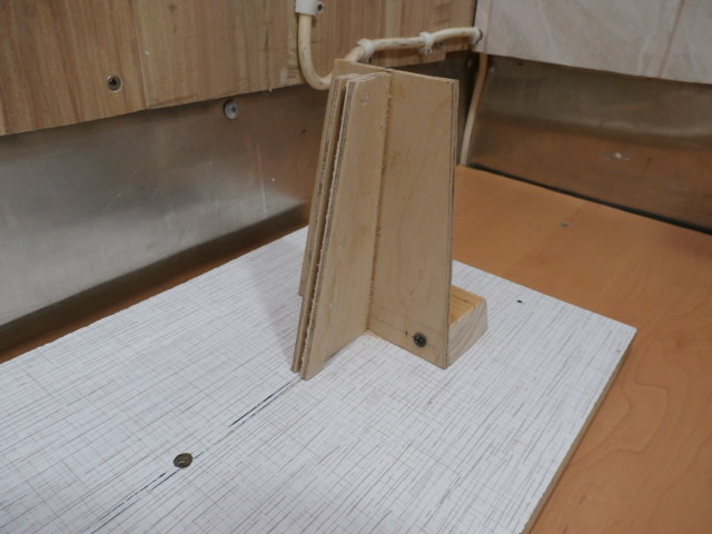

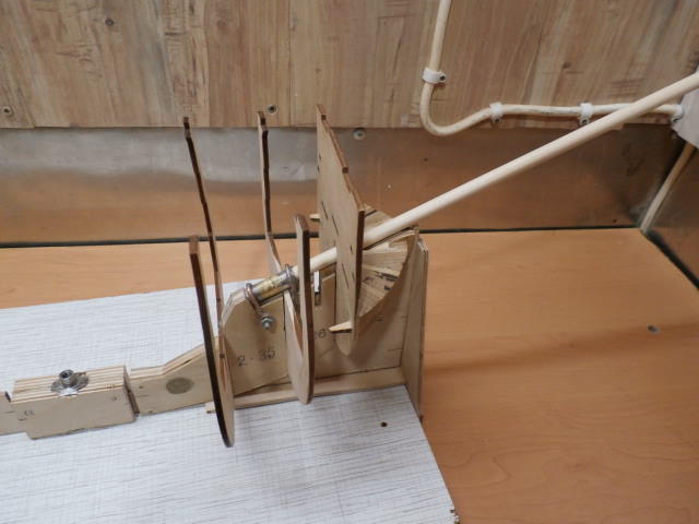

Работы на Верфи моего письменного стола продолжаются. Конечно хотелось бы по быстрее. Но с другой стороны следующая посылка ожидается в Июне, так что спешить-то нет смысла. Вся моя экономика завязана на земле в деревне. Так что свободного времени практически нет, особенно в Мае месяце. То что успел на сегодня выкладываю сейчас. Соорудил стапель. Вернее переделал свой старый, под нашего "Повелителя морей". Ребята, не поленитесь, уж очень тонка и слаба фанера силового корпуса модели, как она поведет себя при обклейке черновой обшивки предсказать трудно. Хотя, возможно я и перестраховываюсь. Для того чтобы носовое окончание килевой рамки не изгибалось, я фиксирую, его двумя березовыми зубочистками , а кормовое просто вставляется в специальную щель кормового кронштейна стапеля. Сама килевая рамка притягивается двумя болтами, благодаря двум вмонтированным мебельным гайкам в килевой рамке.
Сообщение керва » 21 май 2017, 12:36
ПРОДОЛЖЕНИЕ.

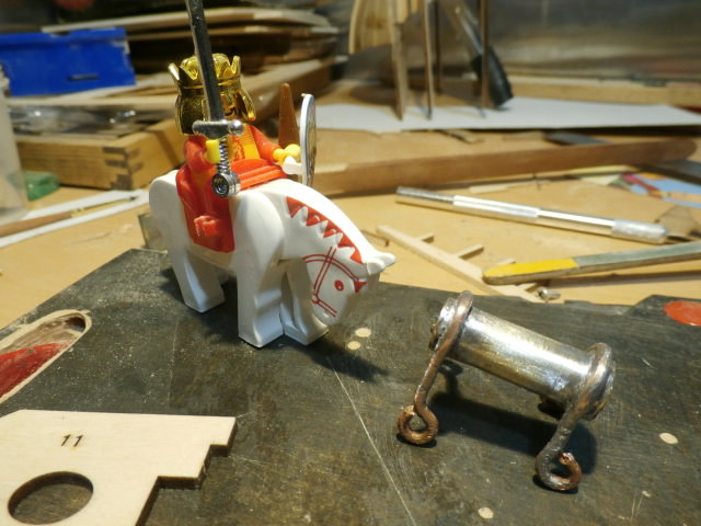

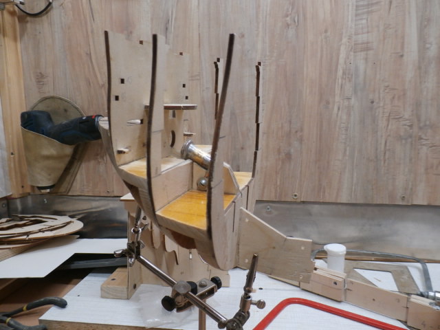

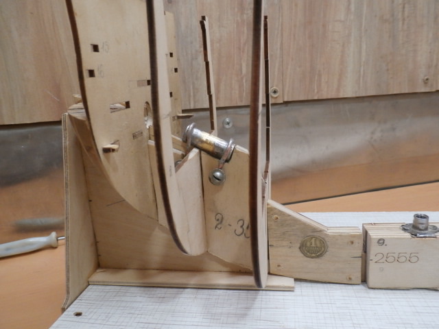

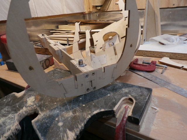

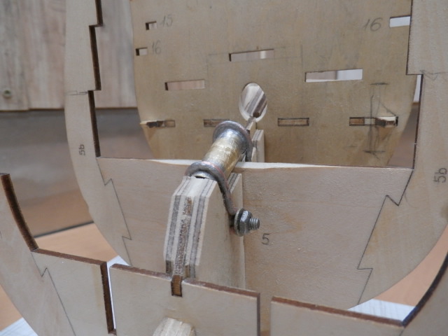

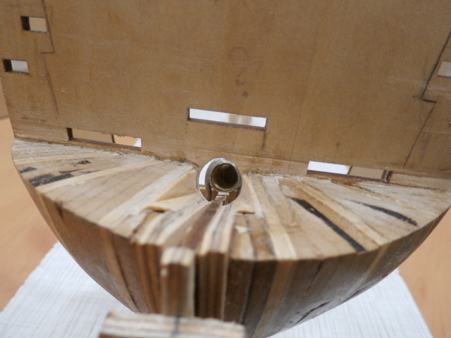

По моему мнению очень слаб узел крепления бушприта корабля. Очень слаб загадочный шпор-штоктаксель , оказавшийся просто шпорой для упора бушприта. Я его усилил, приклеив двумя накладками с обоих сторон килевой рамки. Для того, чтобы бушприт не уходил в сторону решил спаять направляющую из латунной трубки и закрепить её двумя болтами. Я надеюсь, это будет как раз той соломкой о которой говорит русская пословица...

Сергей Николаевич доброго дня..а скажите что это у Вас за крепление такое...или тайну какую знаете про носовые и гальюные поэтому так усиливаете... :D

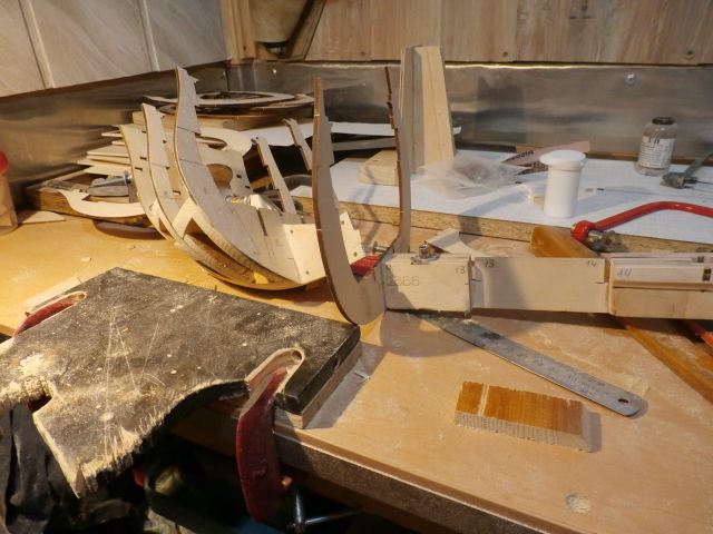

Мой "Повелитель морей" решил освоить полеты , на беду даже со стапелем. В результате перелом в двух местах килевой рамки в районе шпангоута №9 и шпангоута №24. Посылаю фото с места аварии...
Сообщение керва » 24 май 2017, 20:36
Продолжение. Веду восстановительные работы.
Сообщение керва » 24 май 2017, 20:52
sersir писал(а):.а скажите что это у Вас за крепление такое...или тайну какую знаете про носовые и гальюные поэтому так усиливаете... :D
Здравствуйте Сергей!
Я думаю это и ответ на Ваш Сергей вопрос. В принципе, пока нет обшивки можно восстановить практически любую деталь конструкции на фирменную из журнала ли или на самодельную. Когда же набор покроется обшивкой, проще начинать все заново, чем ремонтировать старое. Поэтому считаю лучше сейчас продумать слабые узлы конструкции модели...
Удачи Вам и Здоровья!
