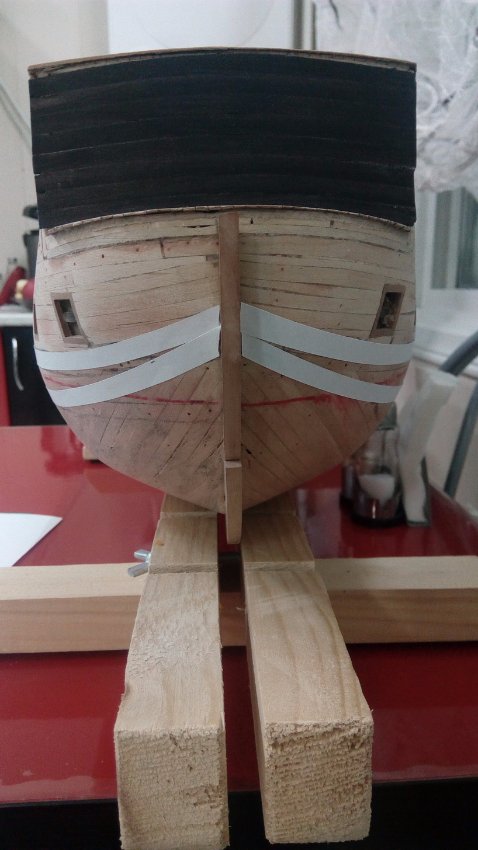

Сообщение Анатолий Осипов » 26 дек 2017, 13:06
Анатолий Осипов писал(а): ↑26 дек 2017, 08:05 сам себя уговариваю начать чистовую...от бархоута к килю...или наоборот)). Не..сначала выставлю бархоуты..два, которые самые широкие, параллельные, ниже пушечных портов. От них и буду танцевать во все стороны.
Кстати...начертил бархоут и промерил расстояние от него до кромки фальшборта главной палубы. Ошибка всего в 1 мм. Мне нравится такая точность)) На рисунках эти элементы параллельны...ну и у меня получилось...
Начал...примерку бархоутов. Херня получается. Приклеил бумагу, без усилий, что бы сама нашла как лечь без принуждения. Легла...задрано вверх сильно..мдя.

Сообщение vlad29 » 26 дек 2017, 16:32
Анатолий Осипов писал(а): ↑26 дек 2017, 13:06
Без принуждения, Анатолий, не получится, рейки придётся гнуть в двух плоскостях. Бархоуты к тому же были составными. Для наглядности набери в Гугле "batavia ship replic" или " vasa ship photos", посмотри фотографии. Или как на немецком форуме коллега сделал соединения на Повелителе (ссылка недавно приводилась в ветке Кервы, если надо - найду и скину в личку).

Сообщение Анатолий Осипов » 27 дек 2017, 00:37
vlad29 писал(а): ↑26 дек 2017, 16:32
Конечно составные. Я картинки на эту тему уже посмотрел. Соединение красивое. Самая проблема это гнуть и подгонять изгиб.

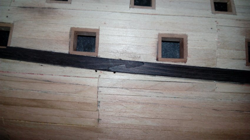

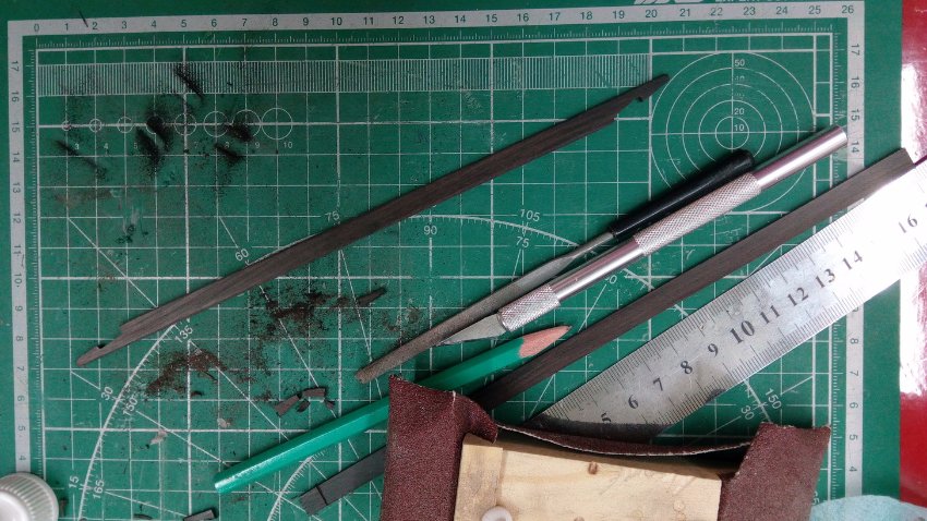

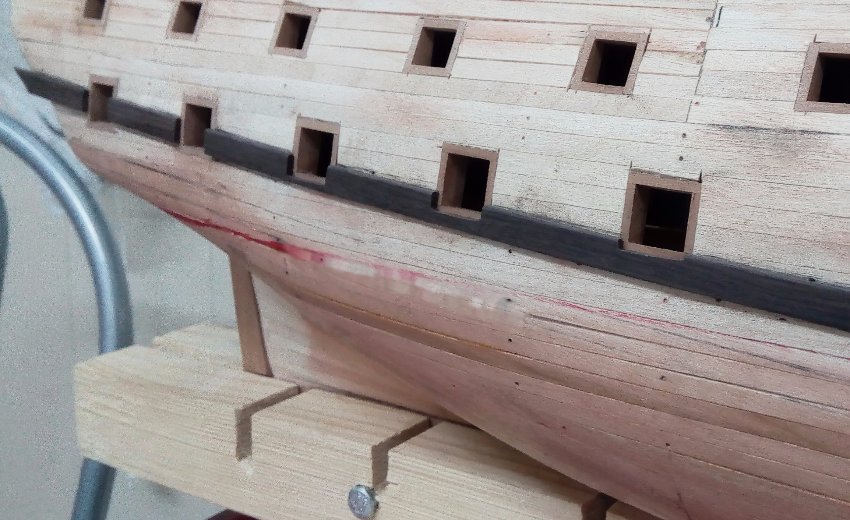

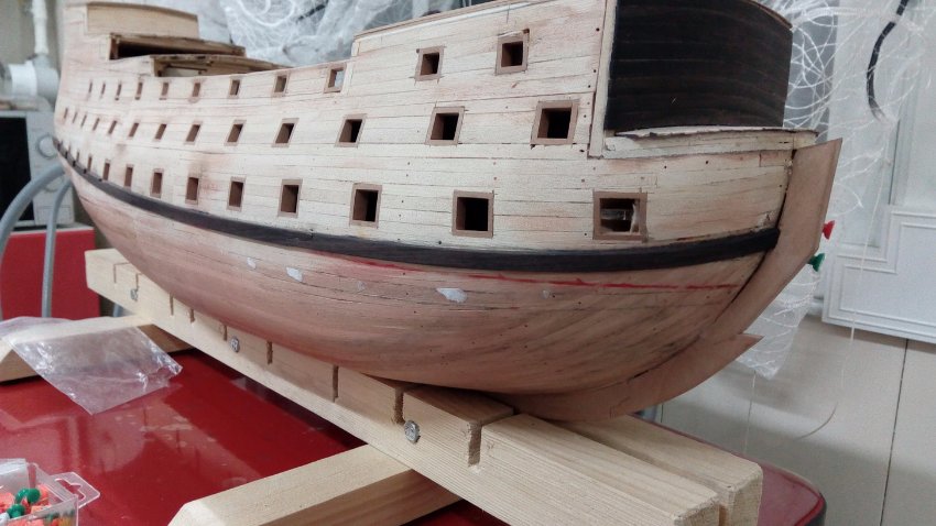

Сообщение Анатолий Осипов » 03 янв 2018, 14:20
Ну что...немного Новогодней прухи))
Чот потихоньку настрой возвращается... Сегодня делаю бархоуты. Один готов. С замками, как положено))
Рейка черный граб. 2х7 (хотел делать 2,5х7 но передумал).

Сообщение Romantic » 03 янв 2018, 14:23
Увидеть бы процесс крепления. Чисто на клей, без гвоздей? Как фиксировали?
С уважением, Роман
Сообщение Анатолий Осипов » 03 янв 2018, 14:30
Сообщение Анатолий Осипов » 03 янв 2018, 14:32
Romantic писал(а): ↑03 янв 2018, 14:23 Увидеть бы процесс крепления. Чисто на клей, без гвоздей? Как фиксировали?
Клей без гвоздей. Носовой элемент вначале мочил, прижимал кнопками слева/справа и дал высохнуть сутки. Остальные просто на клей нормально приклеиваются, пару минут руками прижимаю. Клей момент-столяр супер PVA.

Ну вот, а то все "лень да лень", а на самом деле все втихаря продолжалось (вырезалось, изгибалось, подгонялось):-)
Чёрный граб отлично смотрится!

Закончил на сегодня оба бархоута. Завтра 3 пояса реек обшивки вниз и еще один такой же бархоут.
