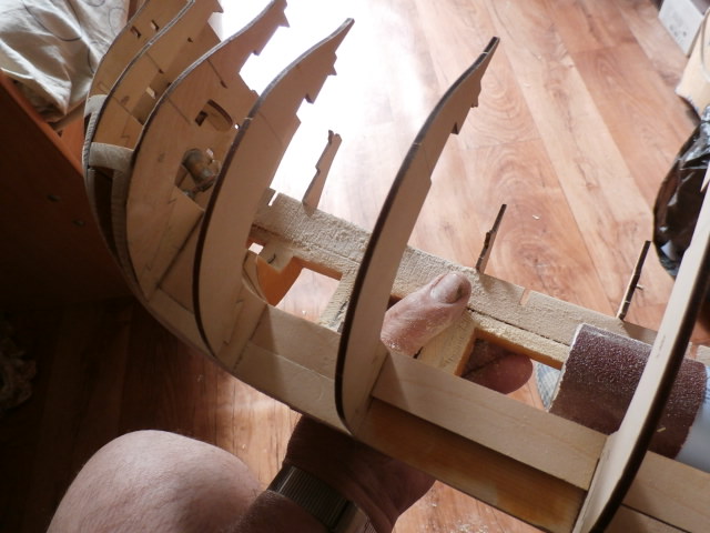

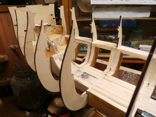

Работы Верфи на своём столе у меня продолжаются. Хотя темп работ конечно упал. Вот по этому и молчу. Материал по-маленьку накапливается и когда получится внятный рассказ я обязательно выложу на своей веточке. Сейчас выложу три фото о своей работе на Верфи. Удачи всем коллегам и Здоровья!

керва писал(а): Сейчас выложу три фото о своей работе на Верфи. Удачи всем коллегам и Здоровья!
Серьёзная работа. Вы молодцом!
Стрингера нижней орудийной палубы уже можно и не ставить или вообще от них откажитесь.
Сообщение керва » 08 июн 2017, 23:51
Hook писал(а):Серьёзная работа. Вы молодцом!
Большое спасибо! До конца отказываться от стрингеров не стал. Это усиление продольной связи корпуса. Просто добавил в каждой шпации вторую - нижнюю половинку стрингера. В итоге стрингер по высоте будет начинаться с будущей нижней палубы и продолжаться до выхода из днища. Не отказываюсь и от нижней палубы. Я её сделаю из фанеры и положу на пакет из склеенных еловых плашек на клей и мелкие шурупы. Удачи Вам и Здоровья!

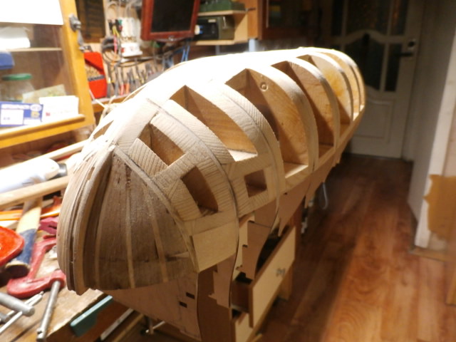

Добрый день ! Прошу Вас прокомментировать в чем величие идеи такого " Бронирования" каркаса? Если это не борьба за живучесть после аварии? По моему мнению черновая обшивка прекрасно создаёт жёсткость всей конструкции .
И для чего усиленные стальные элементы под бушприт и мачты?
Сообщение керва » 16 июн 2017, 10:23
[quote="Alexander"][/quote]
Здравствуйте Александр! Возможно, я не ошибся в вашем имени? Извините, что сразу не смог ответить. Отвечаю только сейчас.
И так. Я выхожу из концепции ( основная точка зрения) то, что моя модель должна, даже обязана жить долго. Во первых модель будет строиться в течении двух с половиной лет. Во вторых, это большая нагрузка для экономики моей семьи. Я - пенсионер. Ну и третье - мне уже много лет и модель будет наверняка памятью о бо мне, для моих близких. Корабль "сказочно" красив и я представляю, как мои внуки с гордостью будут говорить, показывая модель своим знакомым "Это наш дед сделал!"
Но вернемся к вашему вопросу. Самая большая и самая массивная деталь модели - это корпус корабля. На нем будут крепиться все детали и устройства модели. Мне патворк предлагает корпус модели собрать из фанерных , ажурных деталей, укрепляя конструкцию узкими фанерными лентами - стрингерами. Конструкция получилась изящная, даже талантливо жесткая, легкая и очень экономная на строй. материалы. Я согласен если бы это была модель самолета, но старинный парусник?! Модель , на палубе которого сооружаются многоступенчатые мачты из массивного кругляка, развешиваются из тяжелой (относительно) х/б ткани паруса и различного рода рангоут и такелаж. Сами мачты ( нижние колена) в степсы не вклеиваются, а просто вставляются. Удерживаются в вертикальном положении за счет натяжения вант, поэтому пока силовой набор корпуса открыт и свободен от обшивки нужно лишний раз продумать крепление мачт под верхней палубой модели. В будущем, что либо подкорректировать будет невозможно!
Ну и последнее. Фанера трехслойная толщиной 2,7 - 2,8 мм. Причем в работе, основную нагрузку воспринимают наружние, жесткие продольные слои, а они толщиной всего 0,6мм. Большую, львинную долю в массиве фанеры занимает средний - поперечный слой. Но он просто наполнитель и в работе практически не участвует.
Конечно я выбрал не самый легкий путь. Все мои поломки, это в основном результат дополнительных нагрузок во время переделывания конструкции штатных фанерных деталей. Так что в принципе сам виноват. Да и глазки мои меня стали подводить со временем. У меня как и у многих на нашем форуме не хватает опыта. Но опыт не приобретешь лежа на диване! Я не ратую, что бы за мной пошли другие. Свой путь каждый выбирает сам! Удачи Вам и конечно Здоровья!
