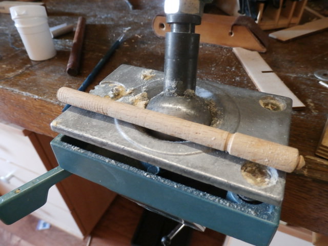

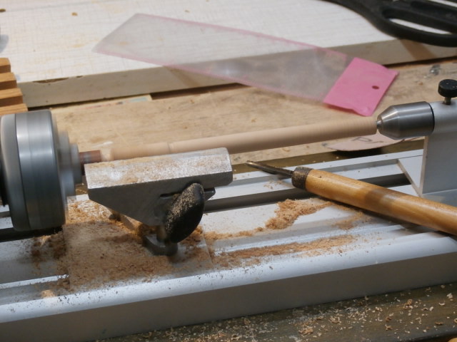

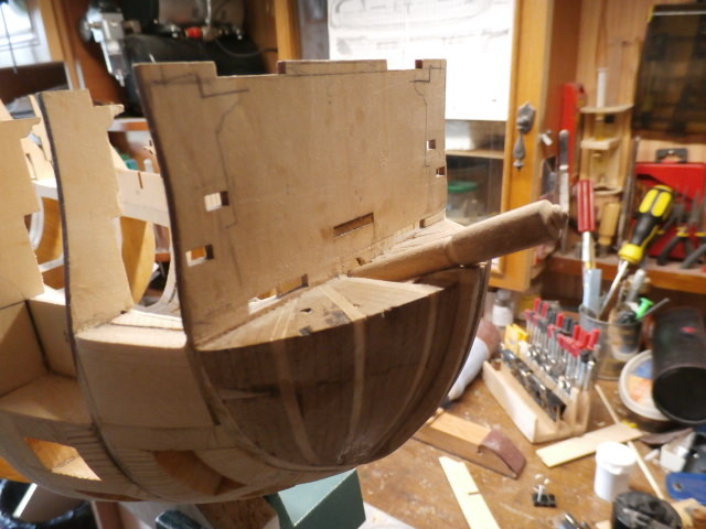

На веточке Деда Сергея возник разговор о фальшбушприте. Как я решил у себя этот вопрос.
Коротенько напомню суть вопроса. Система строительства корпуса модели напоминает систему "ниппеля". Покрыв на клею двумя обшивками силовой корпус модели, настелив верхнюю палубу с верху, мы получаем замкнутое пространство. Есть риск что туда могут попасть посторонние предметы. Что бы это не случилось, нужно отверстия входа бушприта и всех трех мачт закрыть. О мачтах сейчас говорить еще рано , а вот о бушприте в самый раз! Нужно отверстие в корпусе закрыть фальшбушпритом. Если фальшбушприт изготовить в натуральную величину, то при строительстве, он своей длиной будет очень неудобен. Его нужно изготовить коротким.

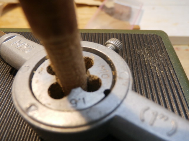

У меня, я уже писал, металлическое гнездо для бушприта в 9мм. В своем хозяйстве нашел буковый обломок от деревянных плечиков для костюма диаметром в 10мм. Сострогав кончик, я прогнал кругляк через 10мм плашку откалибровав таким образом конец , который будет вставляться в степс бушприта. На токарном станке изготовил сам фальшбушприт, отформировав его длину и форму.

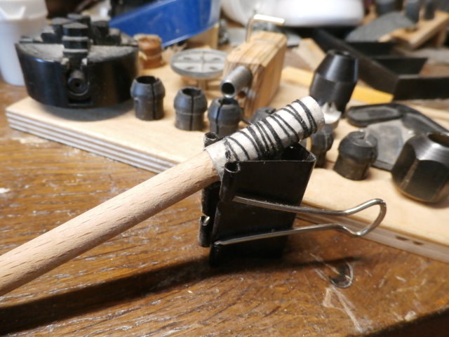

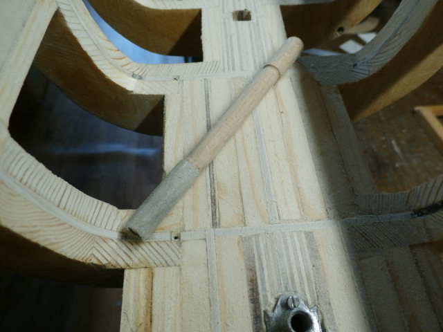

Для того, чтобы фальшбушприт не выпадывал из гнезда, на конце я облеил рыхлым картоном, а наждачной бумагой довел размер так, что бушприт в гнездо вставляется с натягом.

Вот что получилось в итоге...
Удачи всем в строительстве своего корабля! Ну и конечно Здоровья!

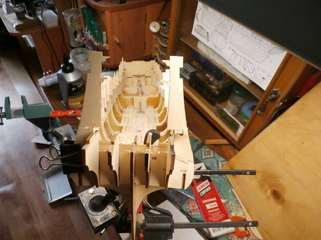

Дорогу осилит идущий! - восточная мудрость
Здравствуйте уважаемые господа судомоделисты!
Работы на верфи моего стола продолжаются.

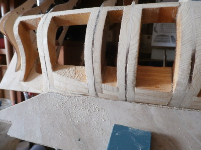

Я как и многие, веду работу с силовой конструкцией своего корабля. Я выбрал не обычную дорогу строительства патворка. В самом начале строительства у меня получилась неприятность. При неловком движении руки мой корабль выскользнул и упал с порядочной высоты (шкаф одежды). А так как он был растянут в строительном стапеле, а стапель изготовлен из столешницы кухонного стола, довольно увесистой. То в результате я получил на модели в четырех местах облом. Но самое плохое, кроме этого еще множество микро трещин. При даже не большой нагрузке детали патворка начинали рассыпаться в непредсказуемых и неожиданных местах. В результате чего мне не только приходилось строить корабль, но и собирать его по крохам. Я при помощи древесины деки старого пианино каждый шпангоут обклеивал с обоих сторон деревянными рейками напиленными ручным лобзиком по форме шпангоута. То же самое делал с килевой рамкой модели. Время восстановления закончилось. Но жизнь продолжается. Самое сложное для меня, было сохранить форму корпуса модели. Сделать так, что бы корпус не повело. После того, как собрав новый узел, я закреплял его на ночь в стапеле и дожидался когда клей схватится и только после этого шел со своими работами дальше. Возможно моё строительство кого то заинтересует. Выкладываю фотографии работ:

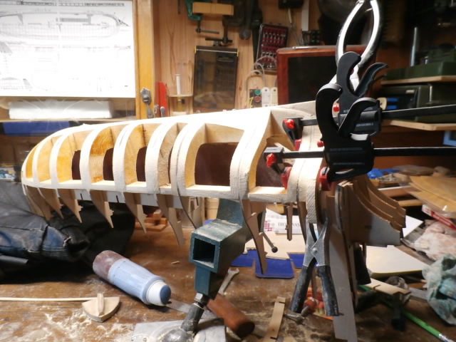

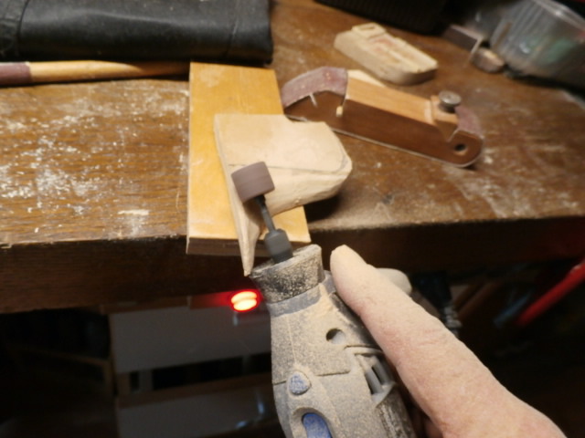

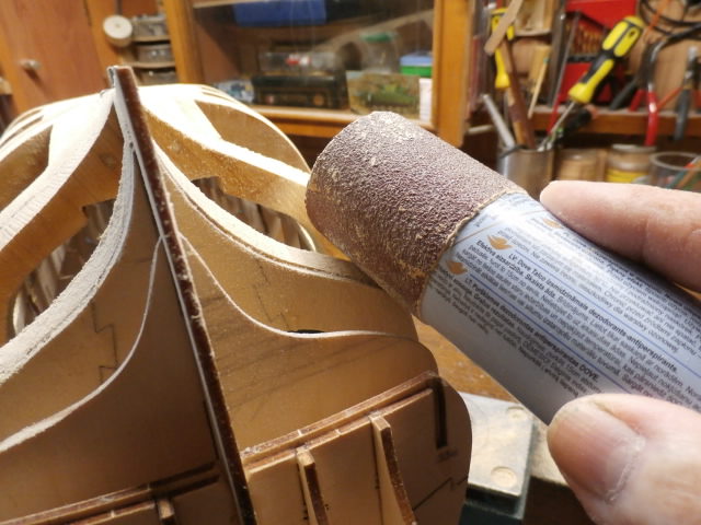

Работал в основном абразивной бумагой № 60. Изготовив "под себя" различные по форме "сухарики". Убирая только то, что очевидно лишнее. И только после того, когда корпус был собран и склеен, появилась достаточная жесткость конструкции. Обилие древесины дает возможность браться за чистоту малковки и форму модели, чем я и займусь позже. Удачи вам и Успеха в строительстве нашей модели.

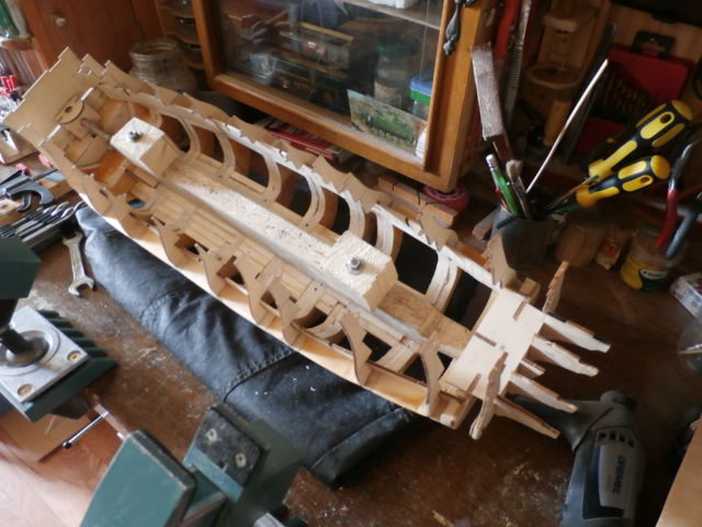

Здравствуйте коллеги судомоделисты!

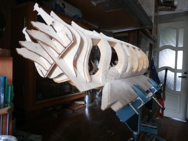

Работы домашней верфи продолжаются. Закончил я скелетик своей модели. Конструкция получилась - ажурная. Начинал спереди со шпангоута №2 Закончил кормой. Из электроинструмента использовал проксоновскую микроциркулярочку KS ку микрорубаночек на 12 вольт и проксоновский же 12 вольтовый эл.лобзик. называется он Прорезная пила STS 12| E/ Временами и местами помогал себе "Дремелем". Опыта работы с электроинструментом у меня не много, а корпус- болван для модели я делаю впервые и конечно наверняка в строительстве делаю ошибки. Работа, вернее материал для корпуса я выбрал трудный - высокогорная ель. Но я не жалуюсь. Мне это очень интересно и я получаю от строительства много положительных эмоций, ну и конечно прибавляется опыт, а опыт - штука бесценная!

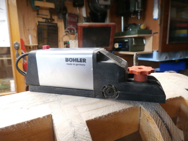

Электроинструмент. Меня очень выручает KSка. Я убежден что у каждого судомоделиста в его станочном парке на первом месте должна быть микроциркулярная пила. В остальном же и эл.лобзик и эл.рубанок на меня не произвели большого впечатления. Я вполне смог работать и вручную, возможно это потому, что опыта маловато. Работы с корпусом еще не закончены. Приступил к следующему этапу работ Это закладывать брусками шпации ( расстояние между соседними шпангоутами.) Долго выбирал чем закладывать - деревом или МДФфом. Остановился на МДФ. МДФ искусственный материал, что то вроде ДВП, толщиной в 10 мм. Отлично пилится, строгается, обтачивается, хорошо клеится ПВА. Для меня главный критерий - от влаги не коробится. Более предсказуем, чем древесина.
