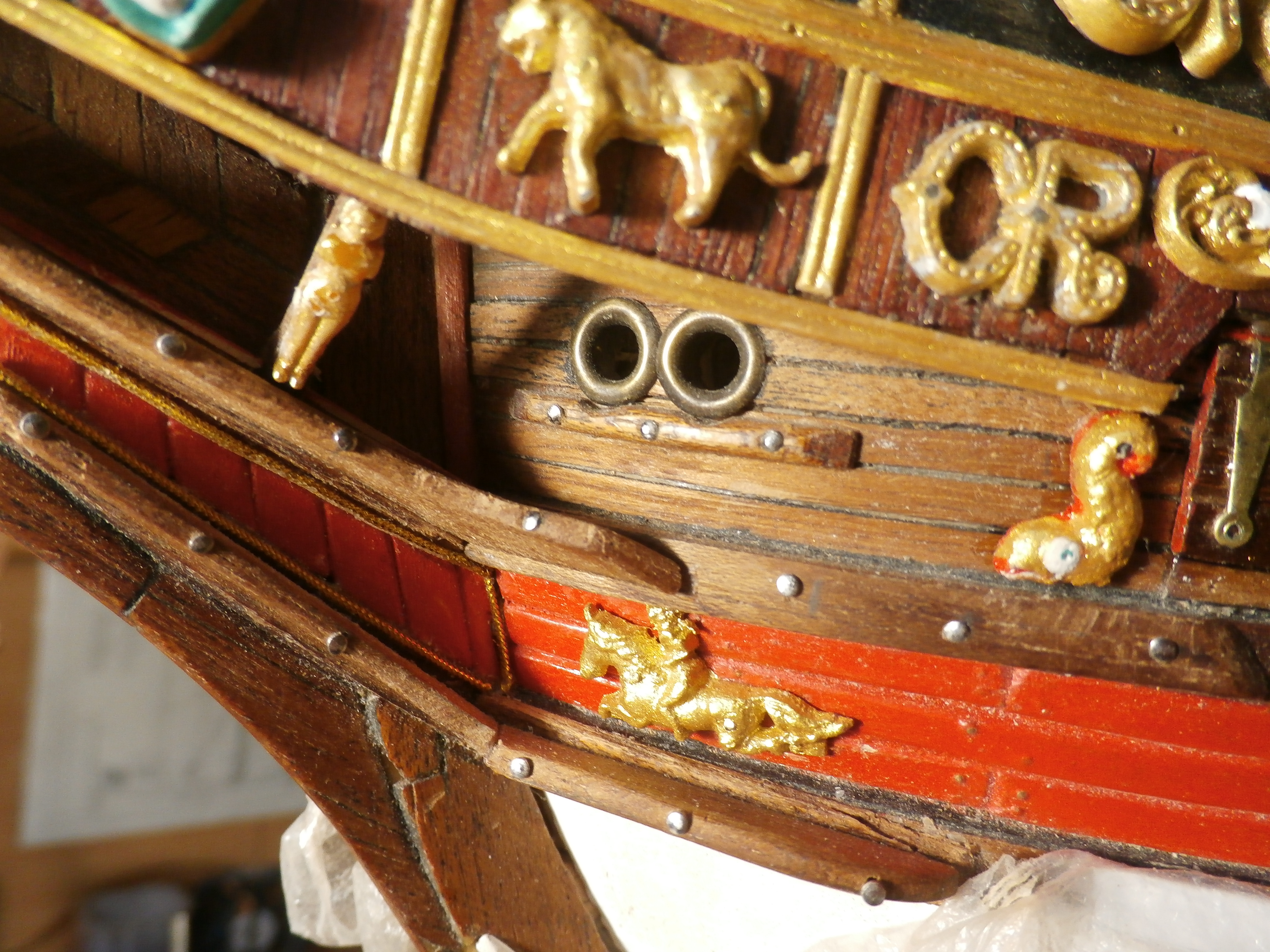

Oldman писал(а): ↑08 фев 2023, 19:42 Я в этом случае использую миниатюрные заклепки. Их же использую в качестве опорного кольца для рымов. Не сам придумал. Подсмотрел у опытного судомоделиста.
Сергей! Самое смешное в том что эти как вы называете заклёпки я снимал в цеховой баталерке с рабочих ботинок. Стеллаж с ботинками облило щелочью и их нужно было вывозить на свалку. И я решил: Чего добру пропадать?! Наковырял себе на память...
Мой Повелитель "щеголяет" в рабочих ботинках!
Re: Повелитель морей от Кервы 2
Сообщение Oldman » 09 фев 2023, 00:41
Ну, у меня в разы меньше. Я же написал- диаметр 0,9 мм. А внутренний как раз где-то 0,5. Очень хорошо для имитации опорного кольца рыма. На фото видна таблица там видны все диаметры заклёпок. Это заклепки для установки в печатную плату как контактные площадки.

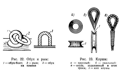

Oldman писал(а): ↑09 фев 2023, 11:18 Ну, может быть и обуха. А обух это что?

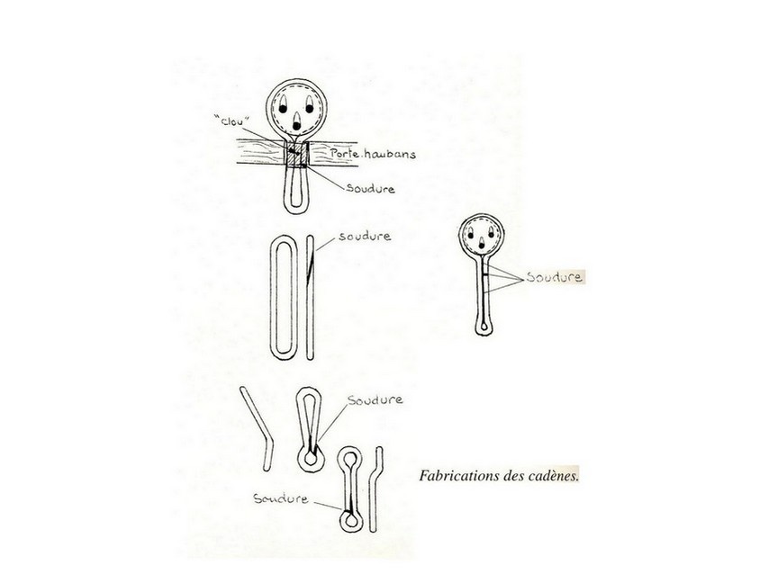

Это.

AZET писал(а): ↑09 фев 2023, 14:08
Это.
Во как. Оказывается по этому рисунку, что и рымом то мы называем не то!!! :roll:
Как то мне кажется что это неправильно. Источник можно.
Сообщение Oldman » 09 фев 2023, 15:08
Почитал и я понял так: рым это кольцо. Если кольцо на конце болта то это рым болт, есть ещё рым скоба и рым гайка. Сейчас это кольцо литое, и поэтому у основания кольца есть типа отлитой за одно с кольцом шайбы. А вот на кованых рым болтах такой шайбы не было и ее приваривали (кузнечной сваркой) под кольцом в виде кольца из прутка или подкладывали типа шайбы, чтобы при затяжке кольцо не врезалось в древесину. По моему так. Но может я ошибаюсь?

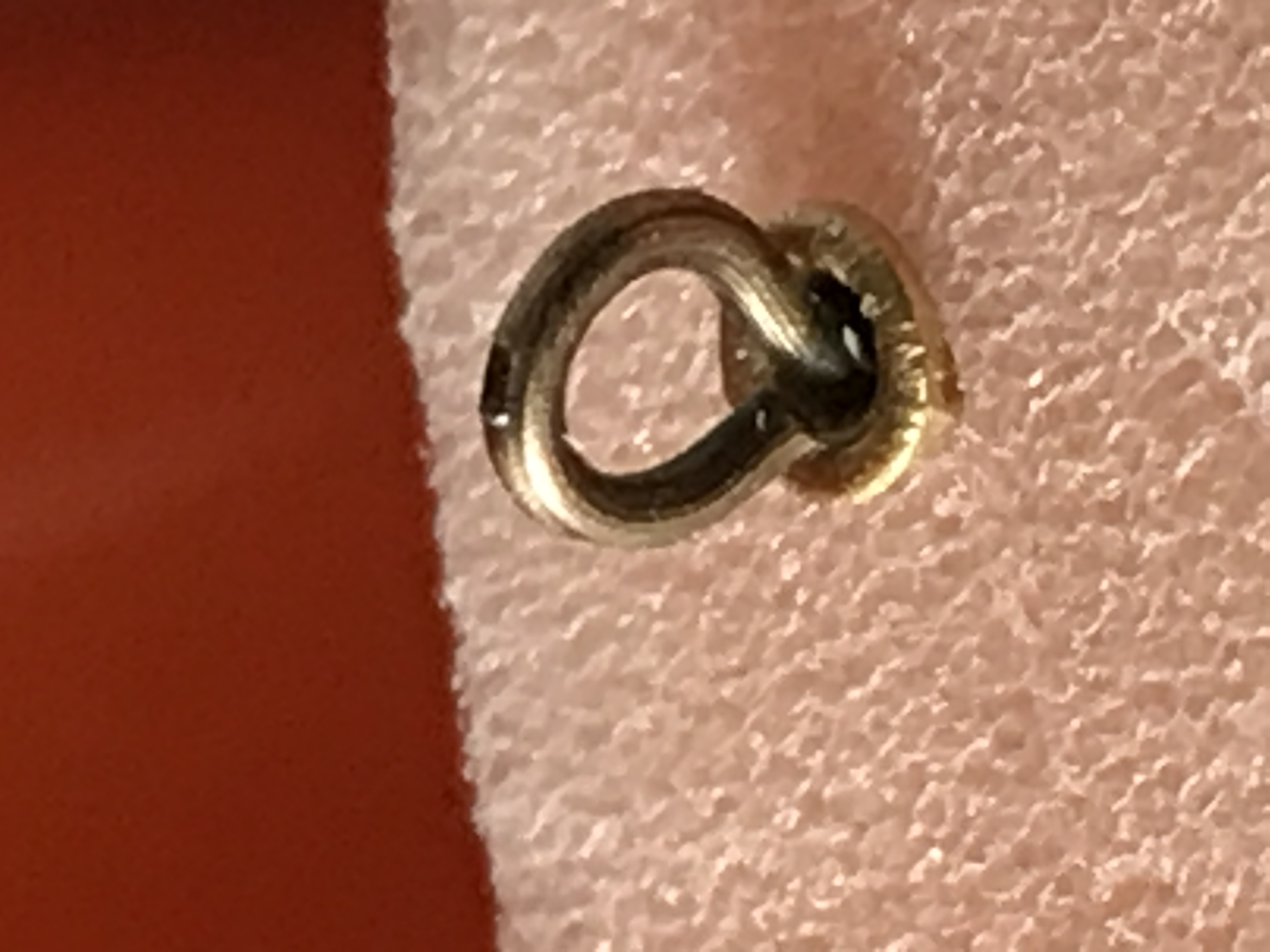

Сообщение Oldman » 09 фев 2023, 15:15
Вот как этот рым болт выглядит у меня.
И простите я вас немного обманул самая ходовая заклепка у меня диаметром 1,5мм, она и на фото, но не пропаяна.

Сообщение AZET » 09 фев 2023, 15:36
Oldman писал(а): ↑09 фев 2023, 15:15 Вот как этот рым болт выглядит у меня.
А что, классно смотрится, как вариант.
Сообщение Oldman » 09 фев 2023, 15:42
Спасибо. Ещё раз повторю, не сам придумал подсмотрел все, вплоть до набора заклепок.
Я пробовал на одной из моделей припаять колечки. Но там где я это видел паяли горелкой и на латунь. У меня такой мелкой горелки пока нет, а паяльником получилось не то. И поиски привели к этому варианту.

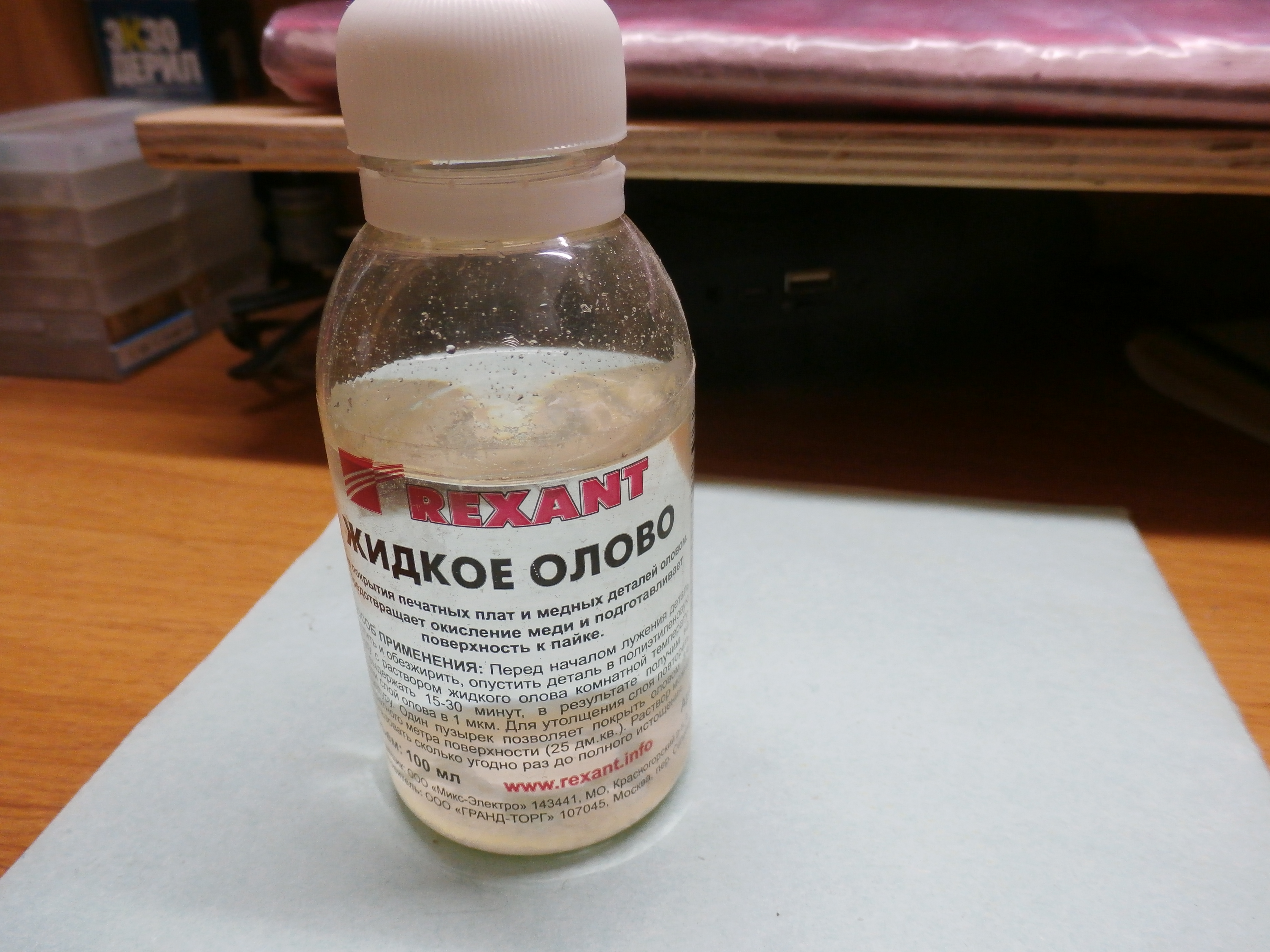

2. У нас на рынке в последнее время появился вот такой реагент. Как вы, случаем работать с ним не пробовали?
Жидкость прозрачная ни чем не пахнет. В инструкции пишут: Положить деталь в жидкость на 15 - 30 минут и деталь покроется 1 мкм слоем олова. Флакона хватит на 1/4 кв метра площади ? Изготовитель Москва...

керва писал(а): ↑10 фев 2023, 13:58
Думаю если залудить предварительно детали, то не будет ни каких проблем в пропайке узла.
Да, я обычно просто промазываю жидким флюсом и все пропаивается.
А где реагент?
Сообщение Oldman » 10 фев 2023, 21:55
Нет, такой реагент я не видел, а интересно. Надо съездить посмотреть. У нас есть магазин который торгует жидкостями этой фирмы. Но, такой я не встречал.
