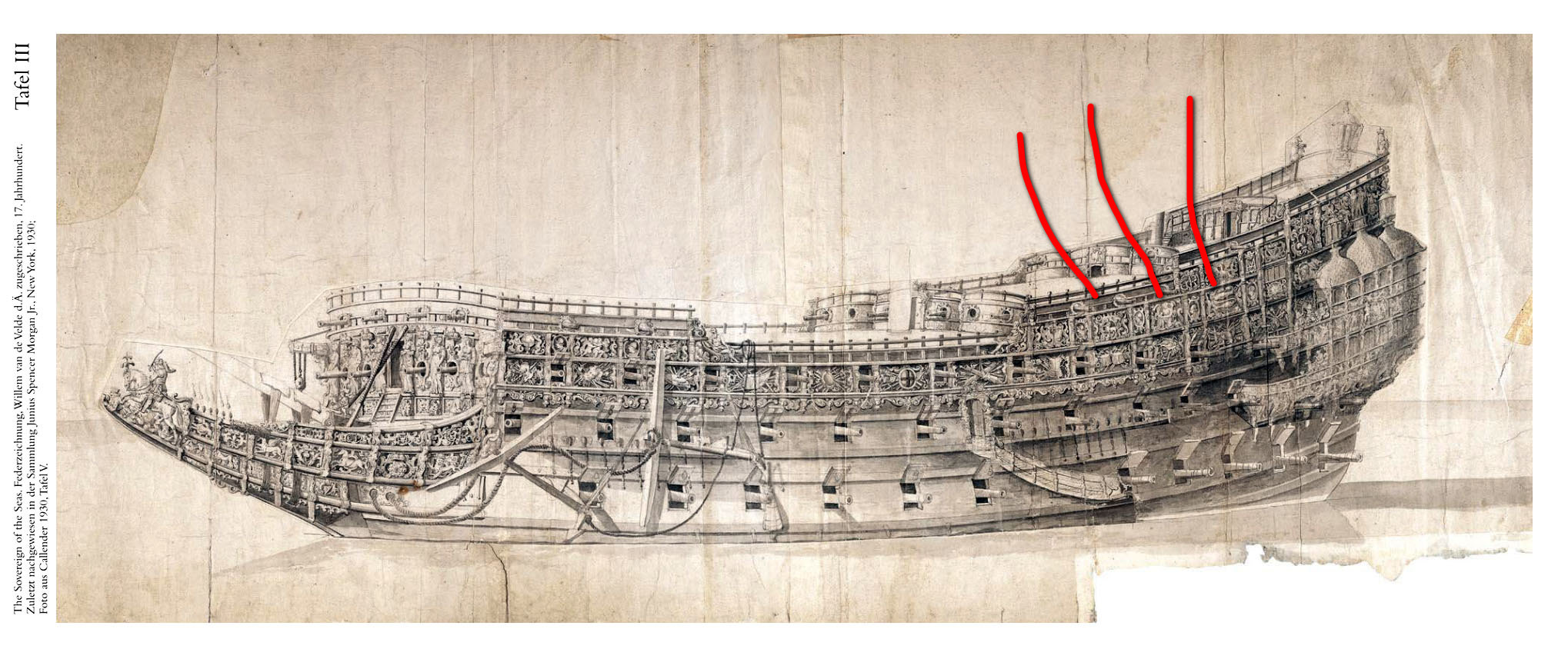

Сообщение керва » 17 апр 2023, 13:35

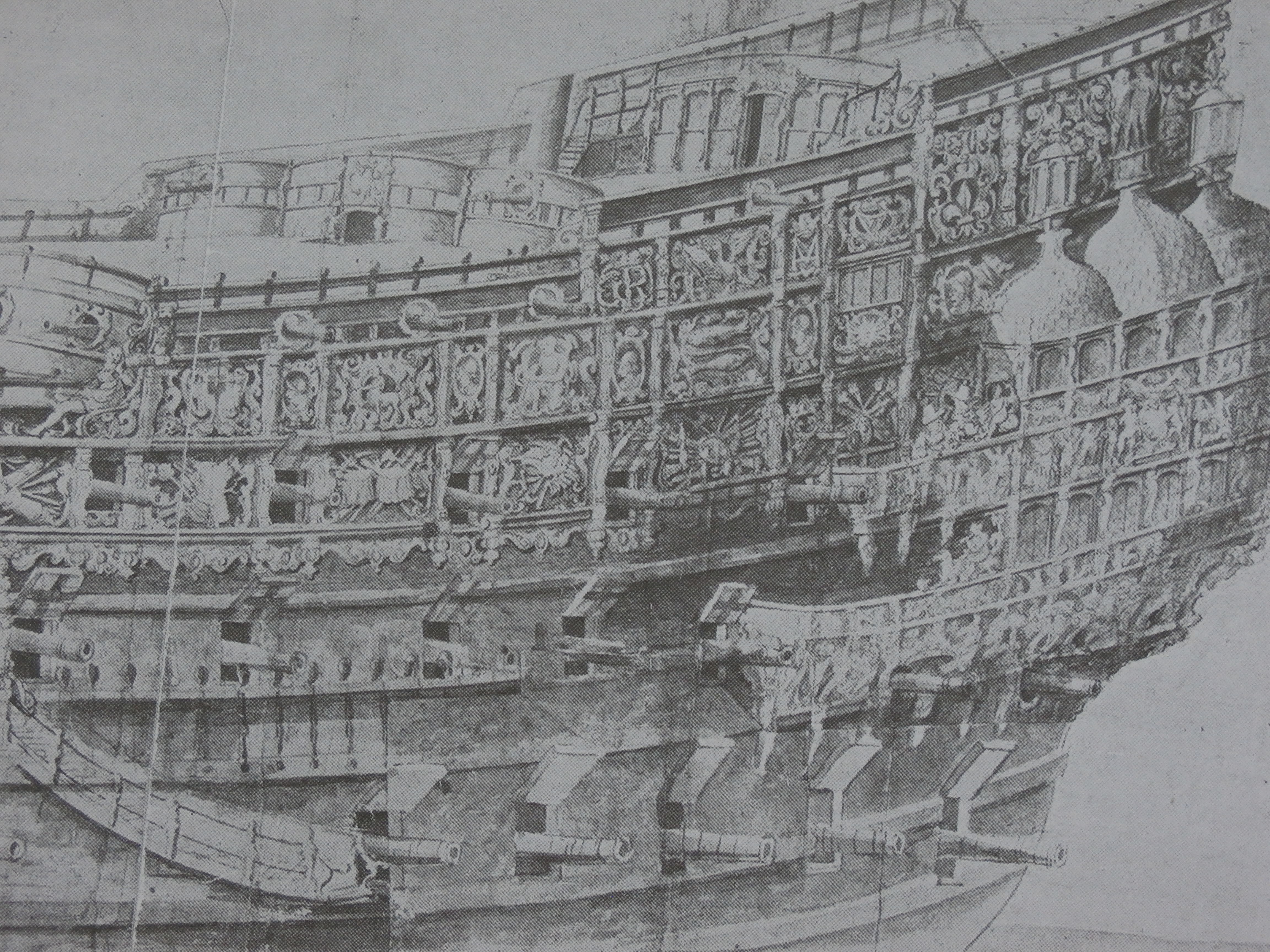

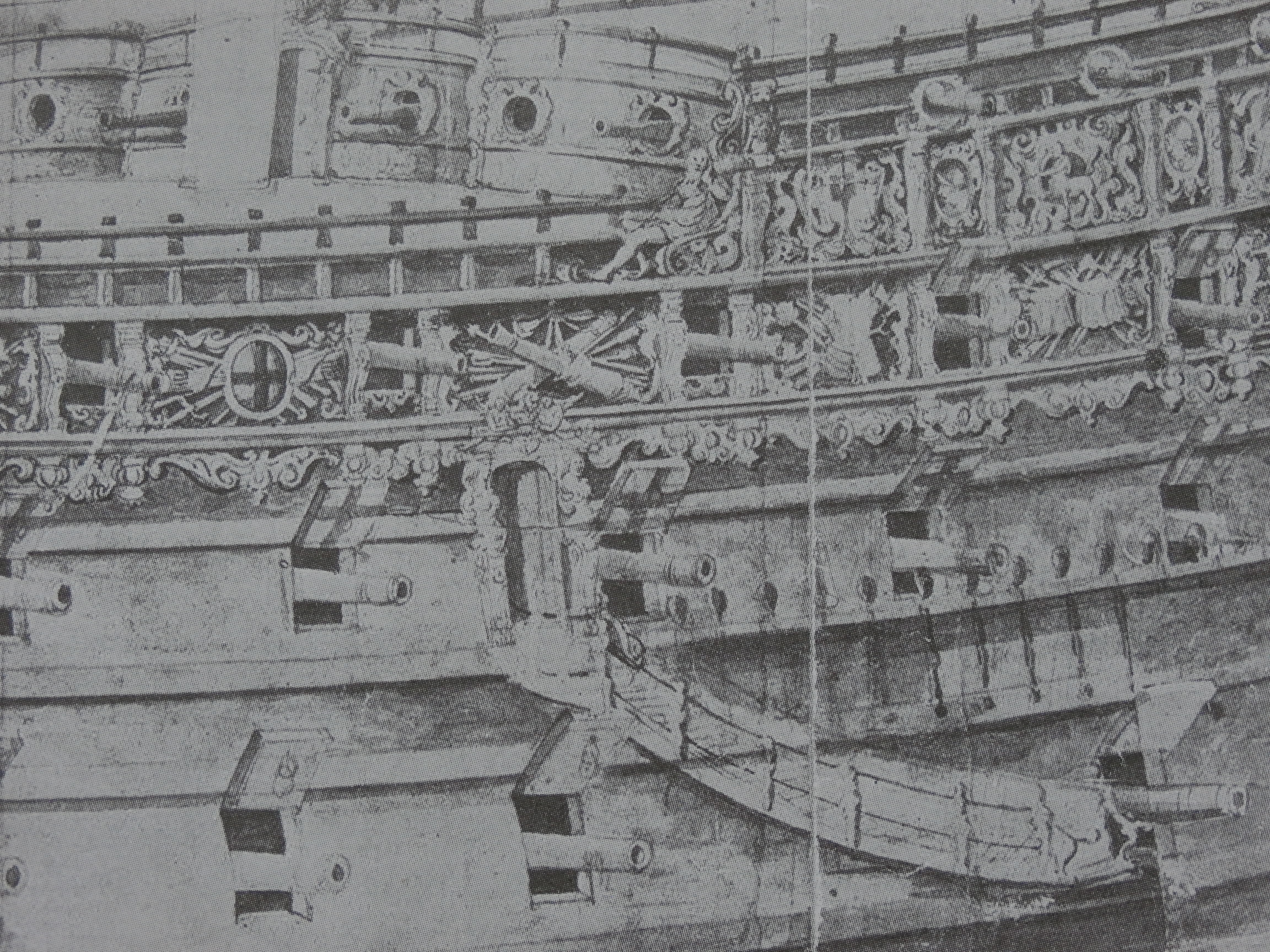

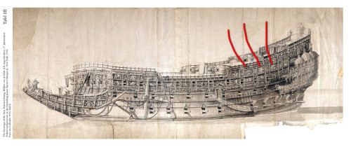

Олег Валентинович писал(а): ↑17 апр 2023, 12:58 Добрый день !
Коллеги подскажите пожалуйста !!! Есть у кого в архиве фотоматериал левого борта ?
Выяснил ,что у "Повелителя " некоторые из элементов декора связаны с Зодиакальными созвездиями !
Правый борт есть (Лев,Рак, Близнецы, Телец и Овен)
Есть кусочек левого борта видно (Рыбы и Водолей, Козерог )
Помогите !
Здравствуйте Олег!
Очень рад вашему появлению на форуме!
Как я понимаю, речь идет о книге Джона Мак Кейна. Я внимательно перелистал всю книгу но все рисунки и чертежи помещены на страницах книги со стороны правого борта. Видно левый борт корабля подразумевается как зеркальный - правому Есть только старинная гравюра, где изображение корабля показана левым бортом. Но к сожалению качество гравюры не слишком четкое, я сфотографировал. Удачи Вам и здоровья!

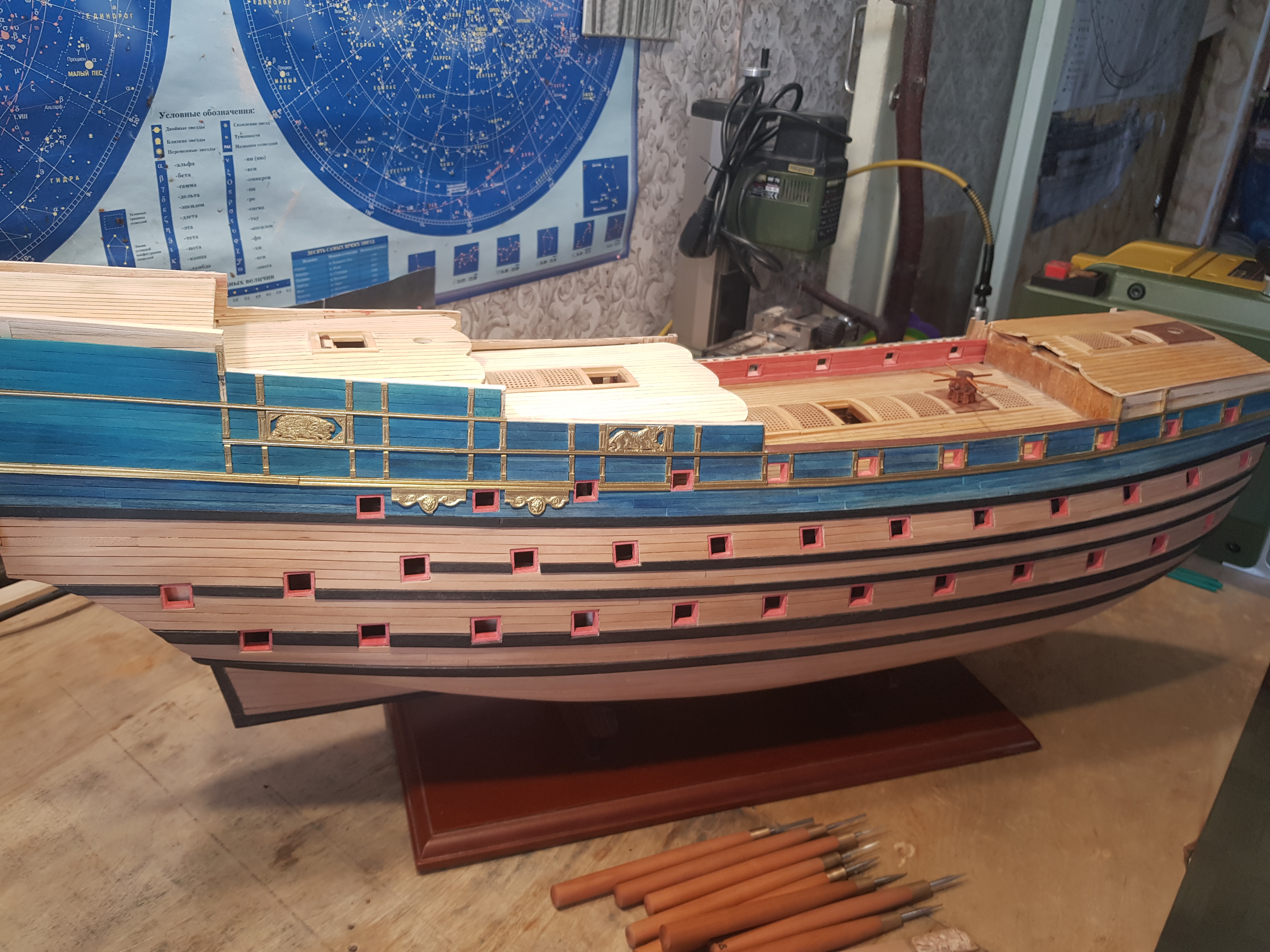

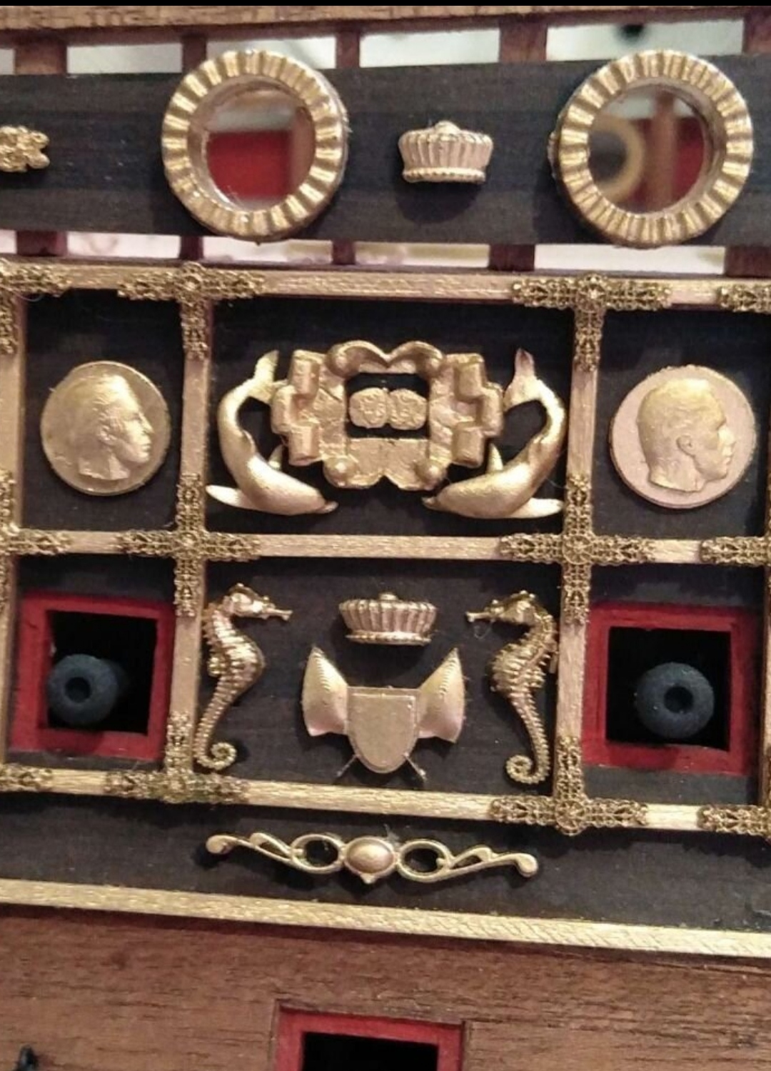

Сообщение Олег Валентинович » 17 апр 2023, 13:36

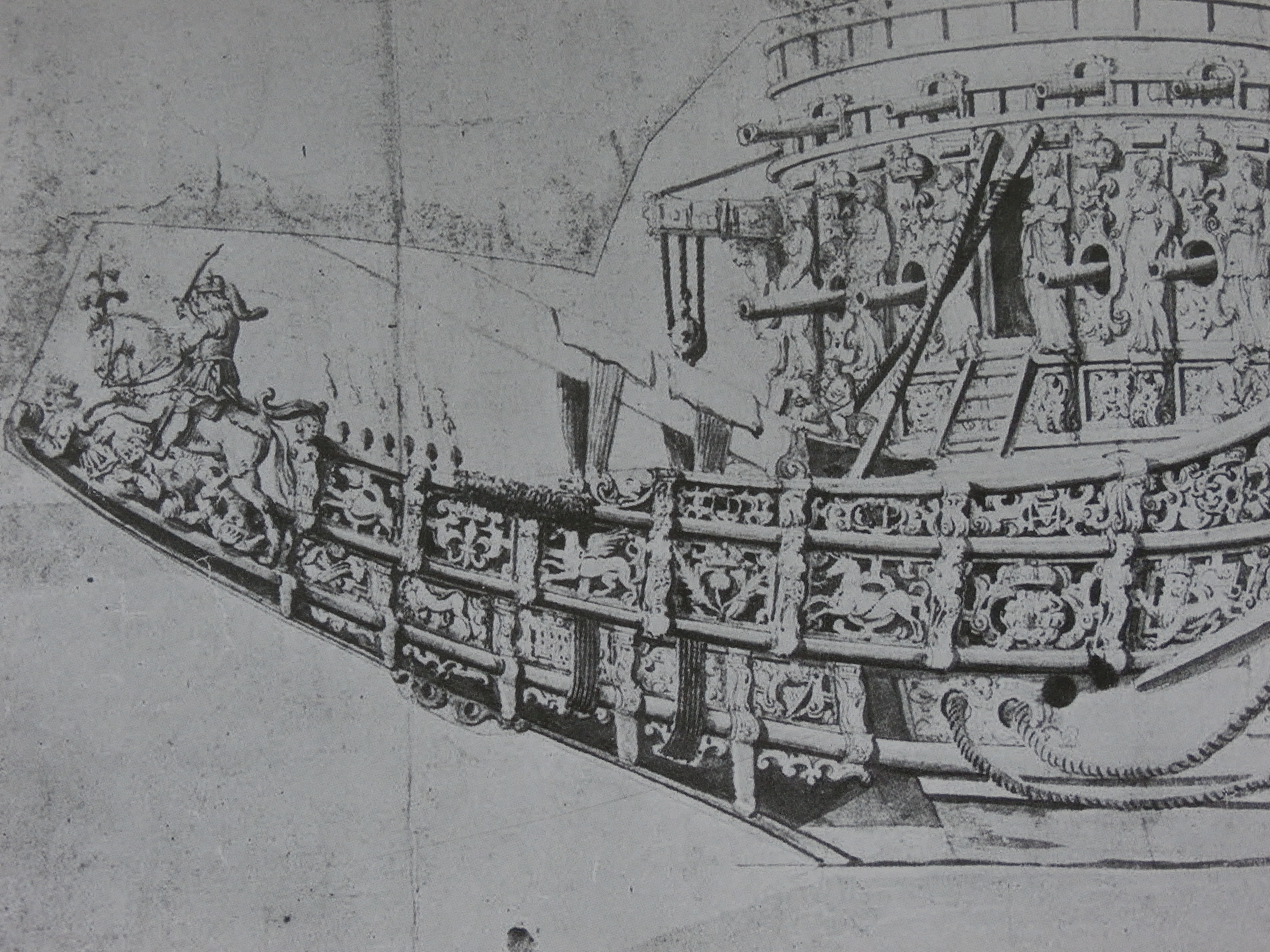

Декор
Re: Повелитель морей от ostwest17

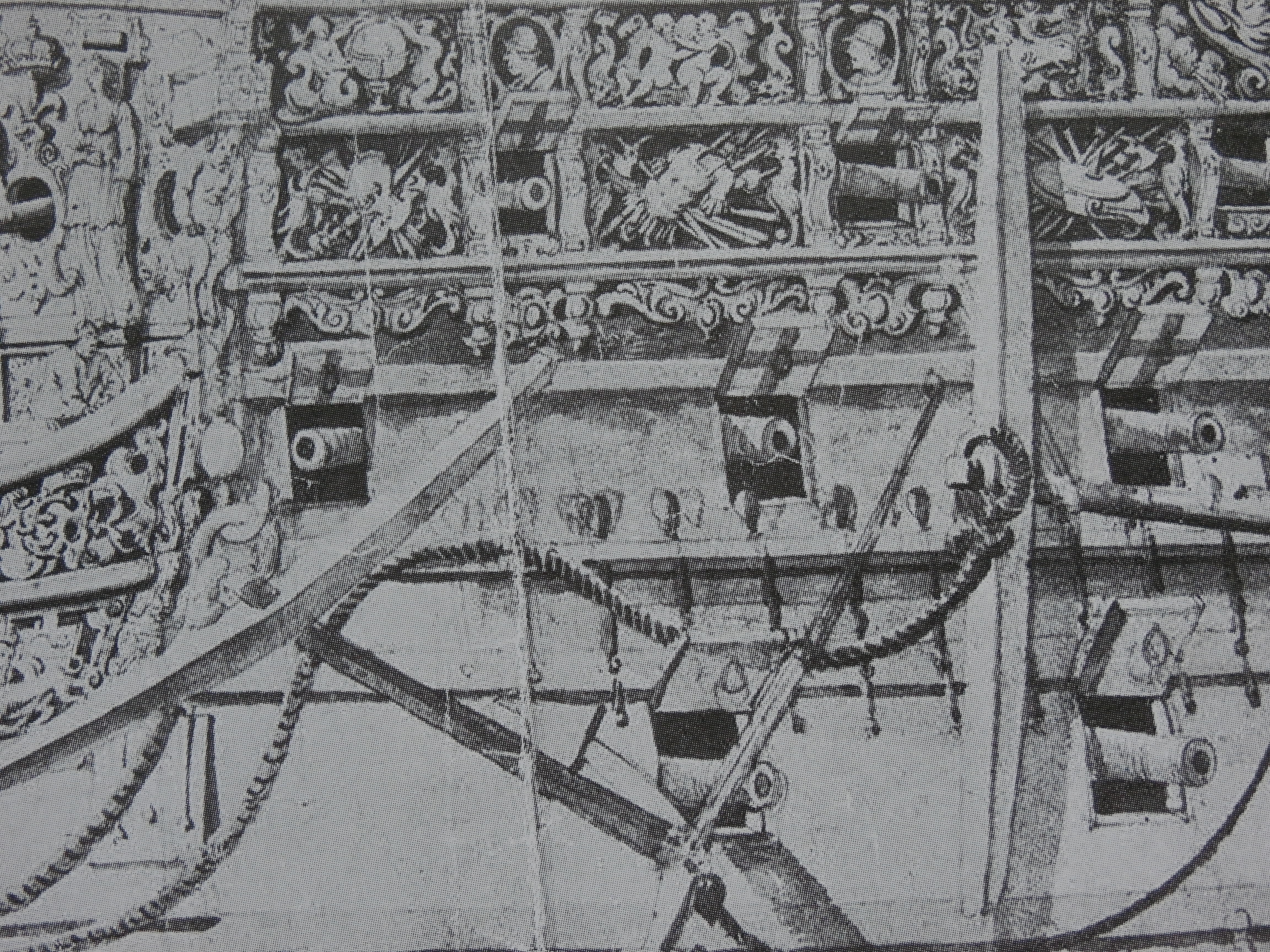

Сообщение керва » 17 апр 2023, 13:40
Продолжение.
К моей печали я разглядел на фото только "Рыб"! Удачи Вам!
Олег Валентинович
Сообщения: 76
Откуда: Челябинск
Благодарил (а): 25 раз
Поблагодарили: 86 раз

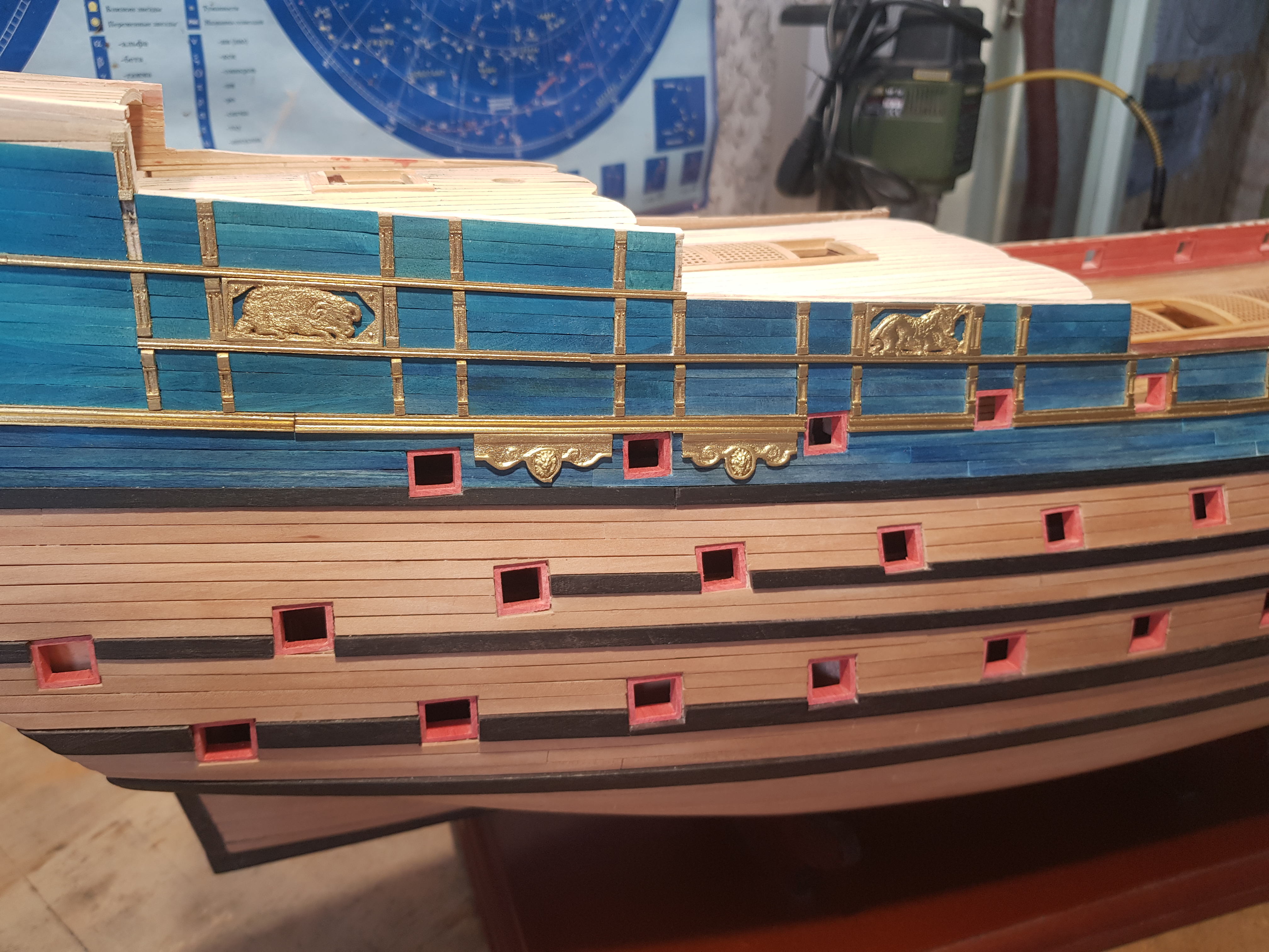

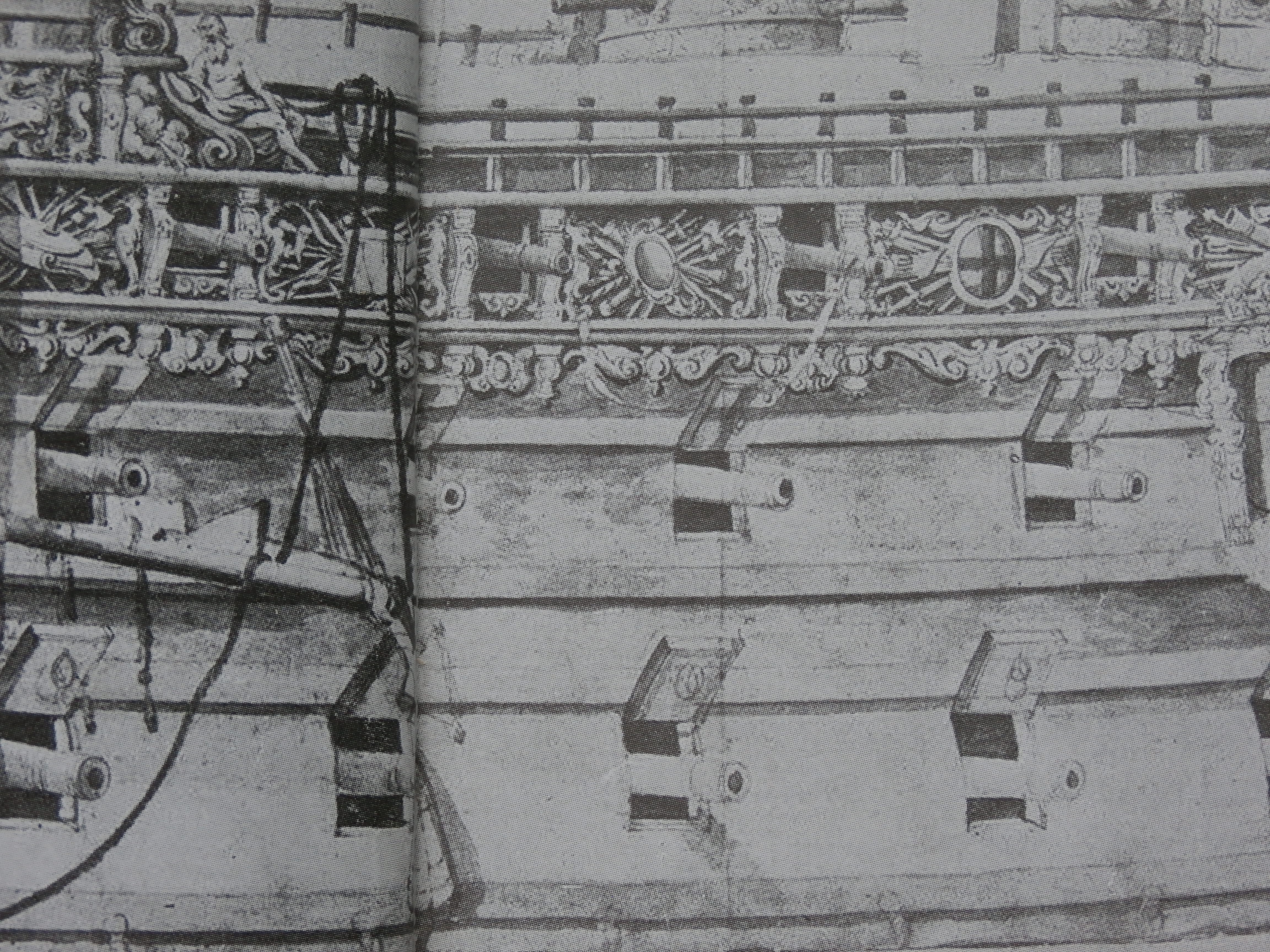

Сообщение Олег Валентинович » 17 апр 2023, 13:46
Сергей Николаевич , Благодарю Вас !
Вот потихоньку начал "резать" декор !
Сообщение Олег Валентинович » 17 апр 2023, 13:48
Кстати на второй фотографии видно Декор "Стрелец ")))
Олег Валентинович
Сообщения: 76
Откуда: Челябинск

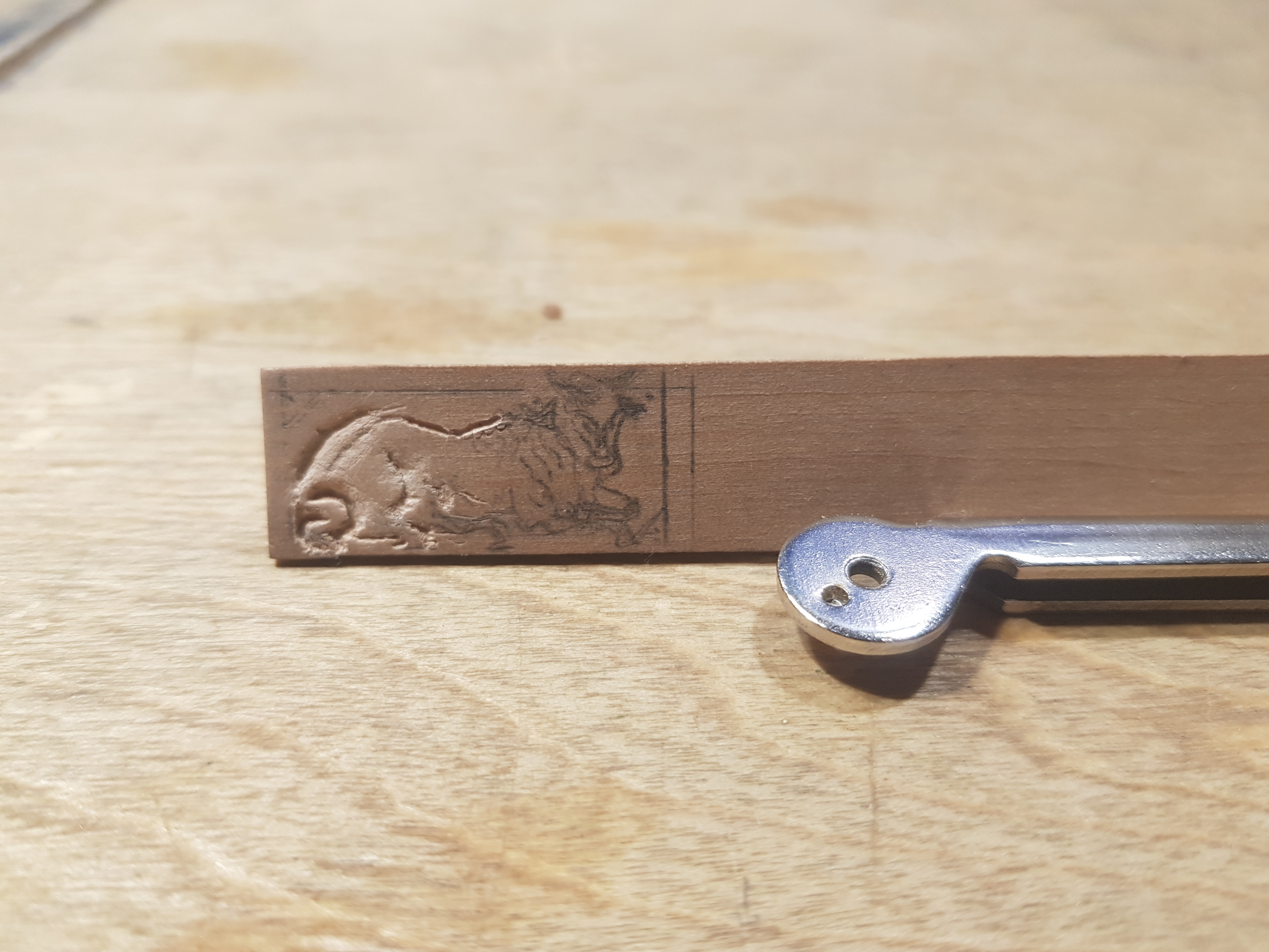

Сообщение Олег Валентинович » 18 апр 2023, 09:34
Резьба по дереву впервые , так ,что не судите сурово )))
Сообщение керва » 18 апр 2023, 12:35
Олег Валентинович писал(а): ↑18 апр 2023, 09:34 Резьба по дереву впервые , так ,что не судите сурово )))
Олег Валентинович!
Снимаю шляпу! Считаю резьбу по дереву Божьим даром во всех её проявлениях! Я же пока уповаю на спец. пластилин, который соединяясь с кислородом воздуха в течении суток твердеет. Удачи Вам и Здоровья!
Сообщение Олег Валентинович » 18 апр 2023, 12:55
Благодарю Вас, Сергей Николаевич ! Вам крепчайшего здоровья !!!

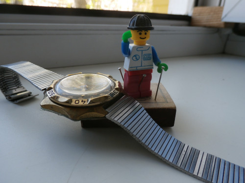

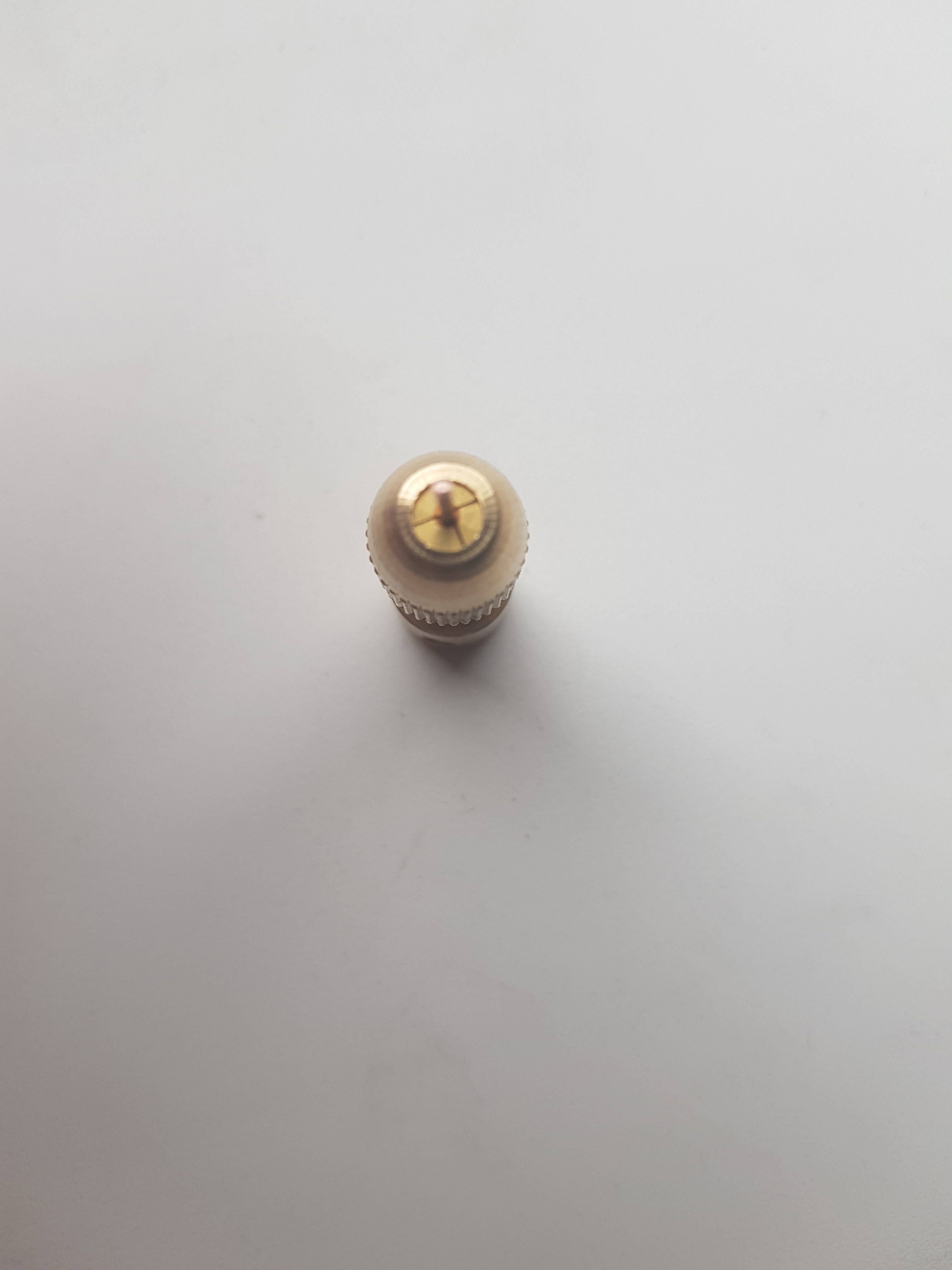

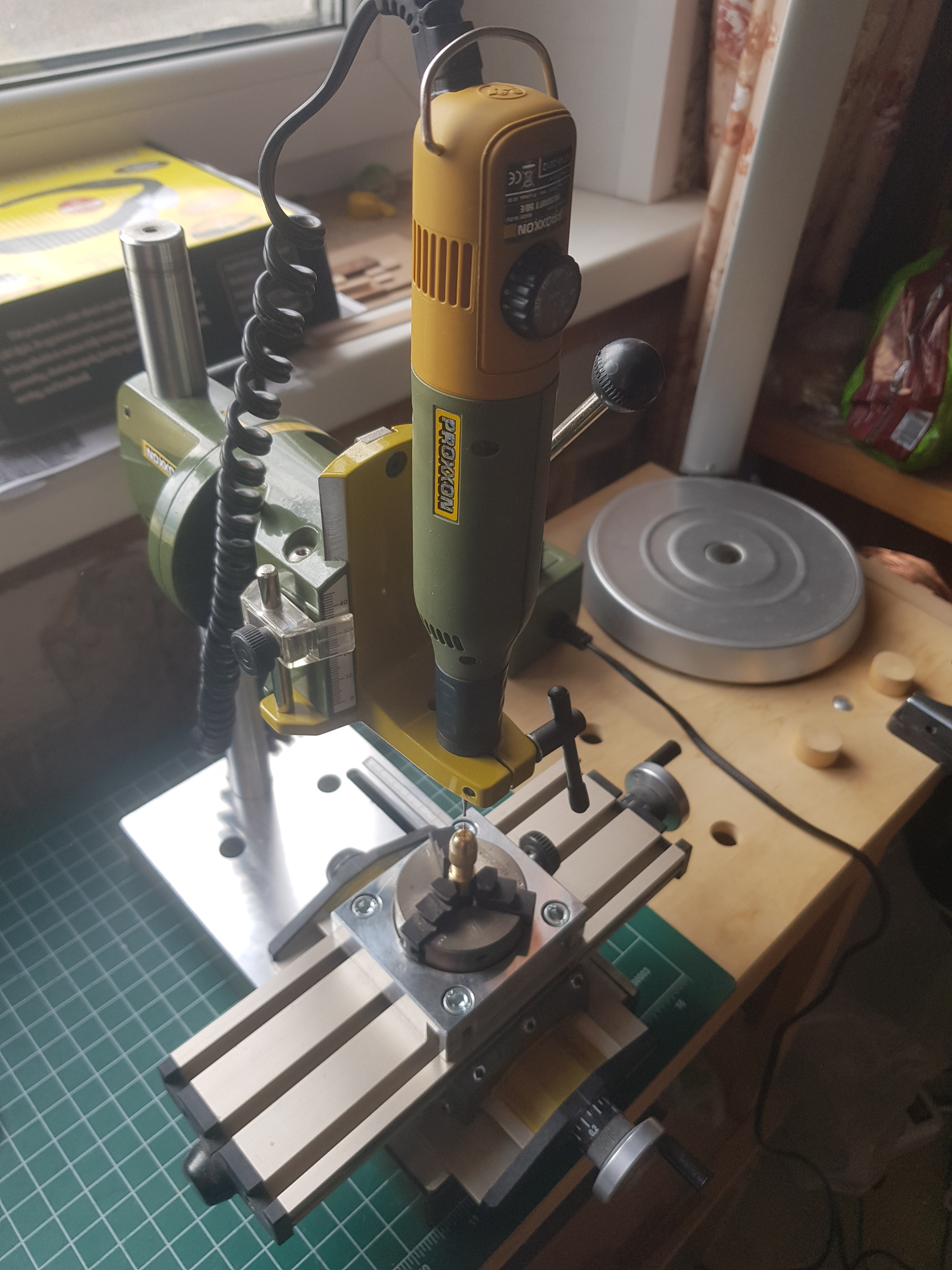

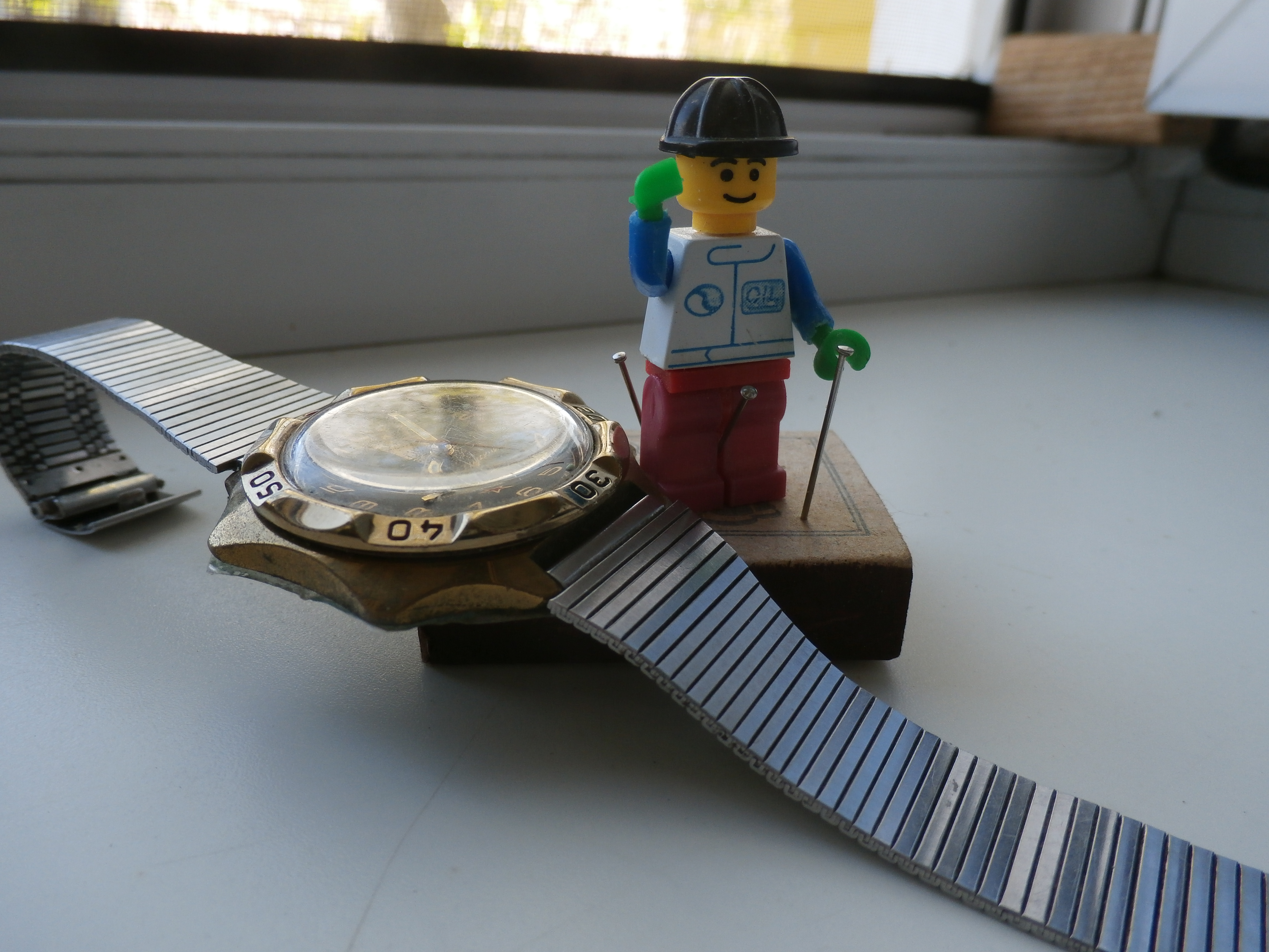

Сообщение Олег Валентинович » 24 апр 2023, 12:19
Добрый день ! Нужны были медные гвоздички ,решил опробовать вот такую технологию ! Проволка диметром 0,5 мм и 0,8 мм , купил патрон с цангами и с помощью бор машинки и ювелирный бор ЧАШЕЧНЫЙ ! Получается закругленный нагель ! Может кому пригодится )))

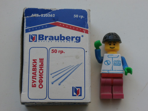

Сообщение керва » 24 апр 2023, 13:45
Олег Валентинович писал(а): ↑24 апр 2023, 12:19 Получается закругленный нагель ! Может кому пригодится )))
Здравствуйте Олег Валентинович!
Такого рода сообщения очень помогают коллегам, когда т.н. "инерция мышления" загоняет нас "В угол". Мы ни как не можем сообразить как решить проблему при строительстве модели в том или ином случае. Спасибо!
Я решаю свою проблему: купив в магазине коробочку Булавки офисные 50 гр. Булавки длина 24 мм толщина 0,7 мм ; головка круглая, выпуклая в диаметре 1,5 мм. При сверлении отверстия в дер.детали сверлом 0,5 мм, булавка входит в гнездо туда с "натягом" Ваш способ, я думаю более универсален, т.к. головки вы можете наверное изготавливать в каком то различном по размерам диапазоне. Удачи Вам и творческого настроения!
