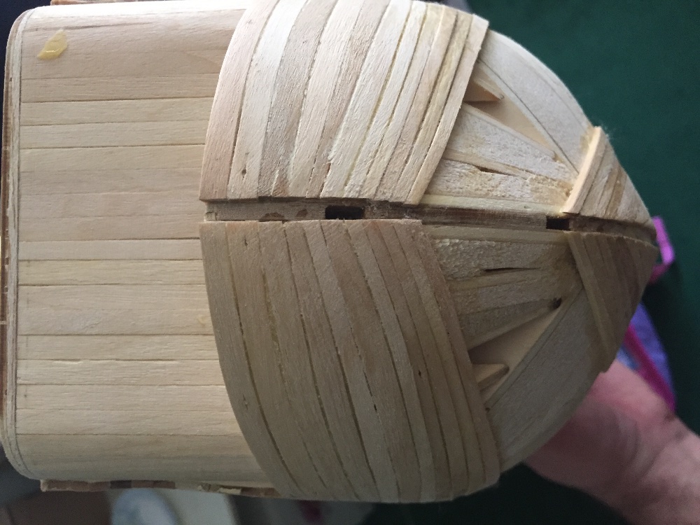

Саша Калинин писал(а): ↑20 мар 2018, 18:30 Ребят вопрос. У меня рейки черновой обшивки к палубам подошли по разному с обеих сторон, с одной выше с другой ниже. И угол разный. Если я уберу все эти выступы вровень с палубами а потом уже буду делать фальшборта, годится такой вариант?
Годится. Можно проще, решите какой из бортов правильней, сделайте шаблон, перенесите на другой борт, добавьте, или сточите по шаблону.
То, что рейки черновой подходят по разному, в верх на каждый борт, ничего страшного, только разметку чистовой сделайте заново.

Сообщение Саша Калинин » 21 мар 2018, 21:06
Понял. Спасибо за подсказки

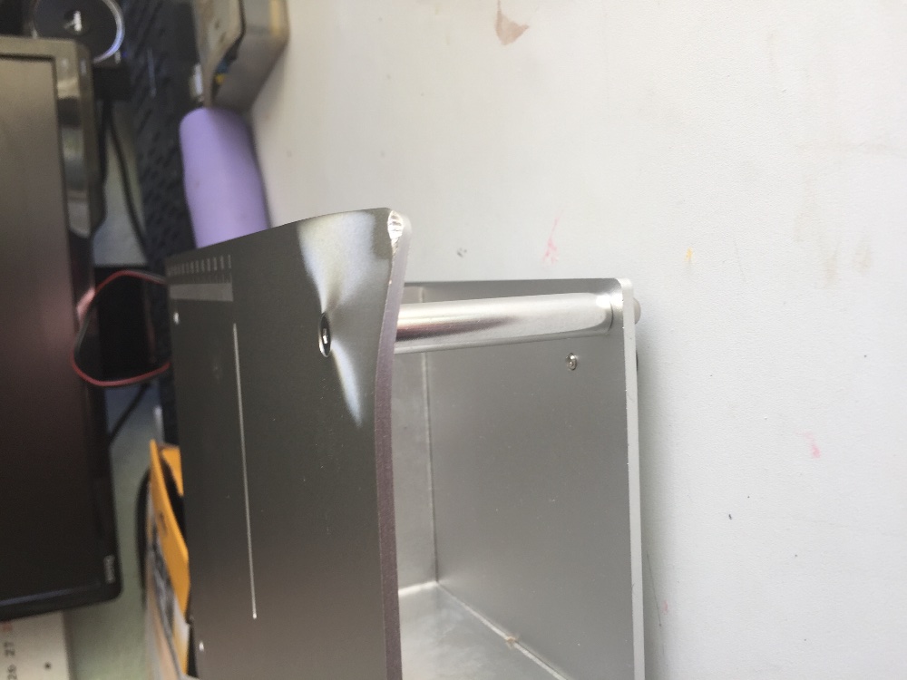

Вот и циркулярочка пришла. Такое чувство что посылкой в футбол играли. В итоге продавец на али вернул мне 2000 рубчиков за этот косяк. Надеюсь смогу все выровнять, заморачиватся с отправкой обратно нехочется. Обидно блин.

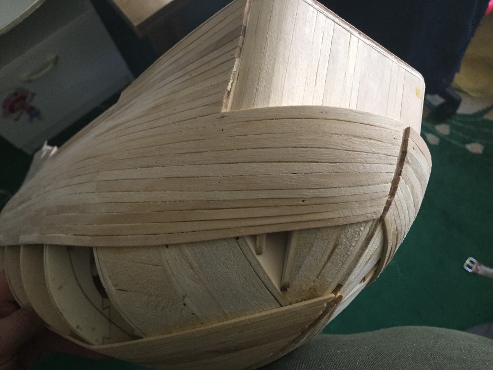

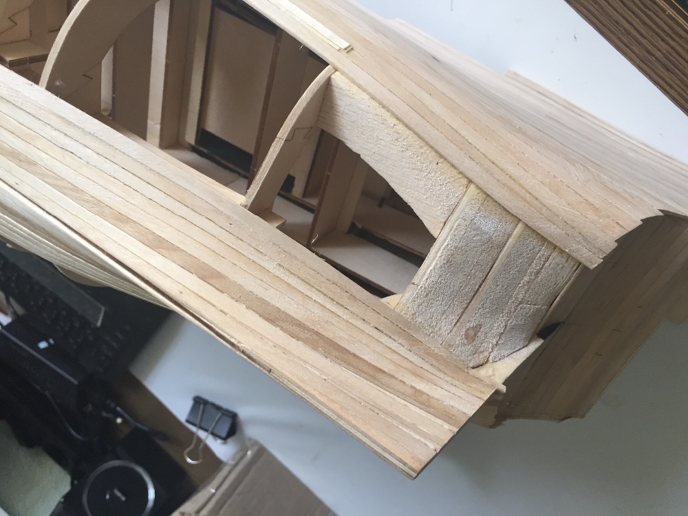

Вожусь все ещё с черновой обшивкой. Конца и края нету ей.😬

Сообщение Саша Калинин » 10 апр 2018, 10:47
Ещё фото
Re: Повелитель морей от sharik
Сообщение Анатолий Осипов » 10 апр 2018, 10:50
Саша Калинин писал(а): ↑10 апр 2018, 00:50 Вожусь все ещё с черновой обшивкой. Конца и края нету ей.😬
Редкостная гадость... А еще чистовая. Наверное самые нудные этапы.

Анатолий Осипов писал(а): ↑10 апр 2018, 10:50 Редкостная гадость... А еще чистовая. Наверное самые нудные этапы.
Уж да, уж😂😂😂. Хотя тоже приятно когда реечка к реечке аккуратно ложится...

Сообщение Sniper » 10 апр 2018, 14:06
На фото видно, что заполнение шпаций никак не исправляет дефект силового набора с шпангоутами - 3-й от носа шпагоут провален, а 3-й с кормы сильно выпирает. Шлифовкой черновой можно частично исправить дефект в корме, на носу нет.
Сообщение Александр Ф » 10 апр 2018, 15:52
Приветствую тёзка. Обратил внимание, что ты клеишь носовые рейки без подрезки. Может оно так и лучше, но я почему-то клею их по журналу.
Сообщение Саша Калинин » 10 апр 2018, 18:48
Александр Ф писал(а): ↑10 апр 2018, 15:52
[/quote]
И вам здравствуйте. Как без подрезки? Несовсем понял, я их заужаю.
Сообщение Александр Ф » 11 апр 2018, 03:45
Саша Калинин писал(а): ↑10 апр 2018, 18:48
[/quote]
Видать фото искажает :) :) :)
Сообщение Саша Калинин » 11 апр 2018, 09:25
Я по обшивке мало заглядываю в журналы, чаше на форум, и в интернет. Заужаю там где просится, пока без всяких расчетов.

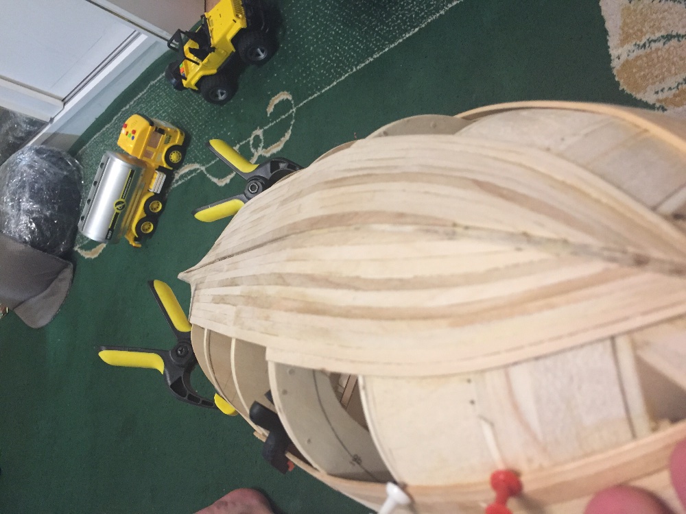

Сообщение Саша Калинин » 11 апр 2018, 09:58

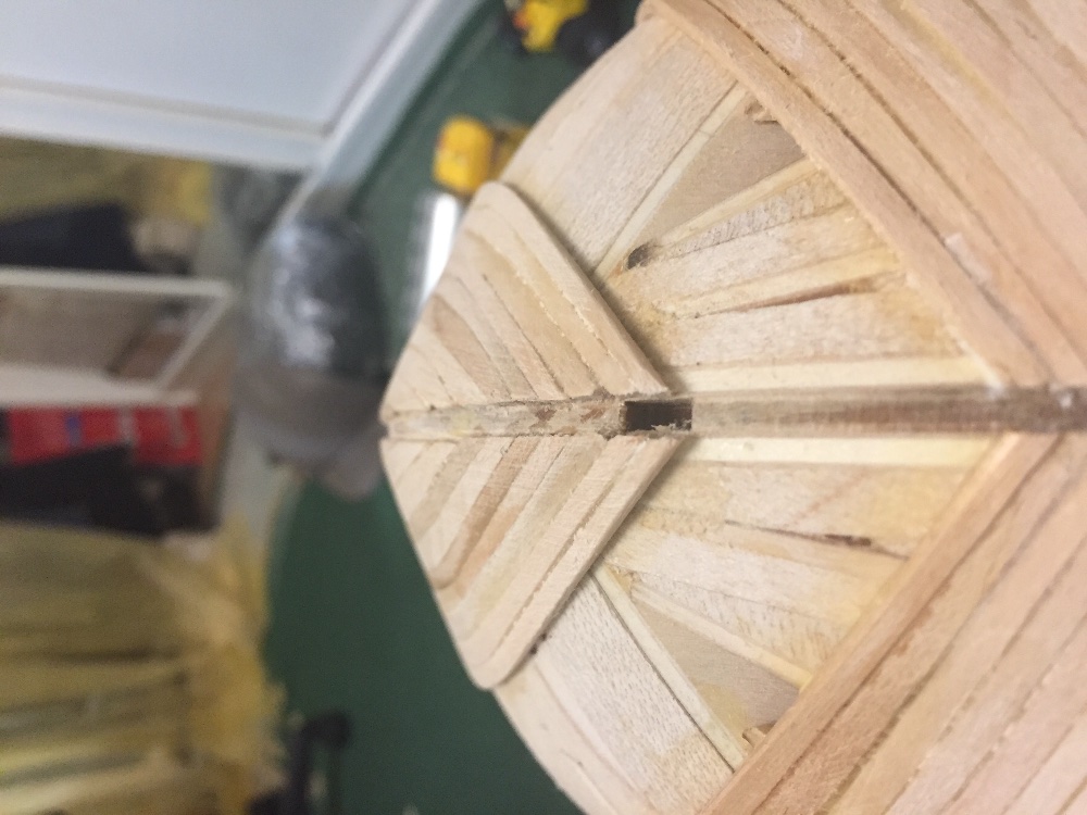

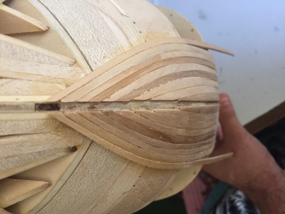

Вот. Зауженные рейки
Сообщение Саша Калинин » 11 апр 2018, 14:37
Слишком большой изгиб на ребро получился у обшивки идущей снизу
Сообщение Саша Калинин » 11 апр 2018, 17:03

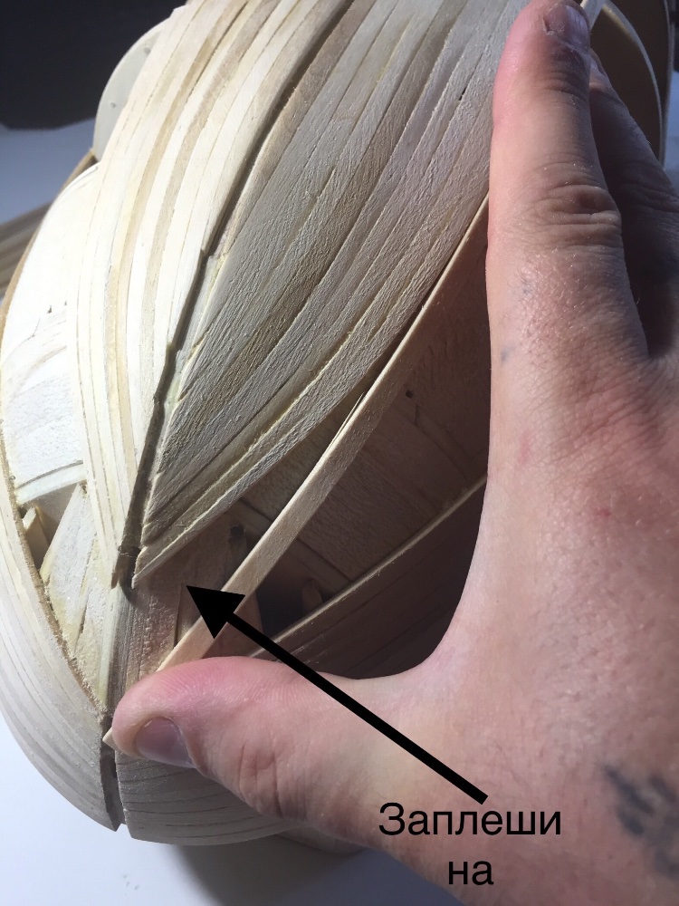

Господа назрел вопрос. Если я следующую планку положу как на фото, а образовавшуюся заплешину зашью отдельно? Как это будет, понимаю что неправильно. Но может на черновой допустимо?

Сообщение Андрей Евгеньевич Крюков » 11 апр 2018, 19:35
Саша, почему у вас выходит провал в области 3 шпангоута носа и не всё в порядке на корме, такое впечатление что шпангоуты не на своём месте стоят. Поэтому неровные обводы корпуса.

Сообщение Сергей Филонов » 11 апр 2018, 19:49
На черновой допустимо, главное плавность обводов. на провалы подклеить шпона и зачистить. Боковые кромки не забывайте мазать клеем.
Сообщение Саша Калинин » 11 апр 2018, 20:09

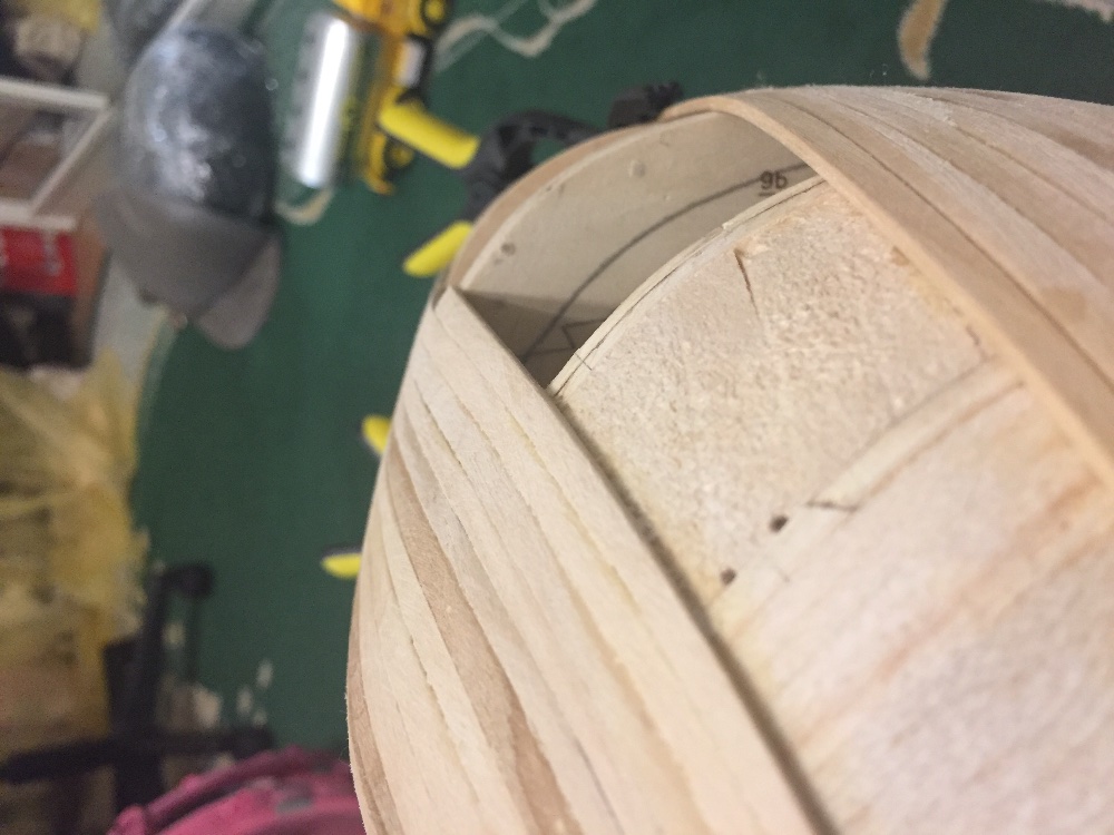

Андрей Евгеньевич Крюков писал(а): ↑11 апр 2018, 19:35 Саша, почему у вас выходит провал в области 3 шпангоута носа и не всё в порядке на корме, такое впечатление что шпангоуты не на своём месте стоят. Поэтому неровные обводы корпуса.
Хм, странно. Я как только не вертел его и с лампой разглядывал провалов нет( несчитая тех мест где я тонкие планки подклеил). Может на фото так?

Сообщение AZET » 11 апр 2018, 20:10
Sniper писал(а): ↑10 апр 2018, 14:06 На фото видно, что заполнение шпаций никак не исправляет дефект силового набора с шпангоутами - 3-й от носа шпагоут провален, а 3-й с кормы сильно выпирает. Шлифовкой черновой можно частично исправить дефект в корме, на носу нет.
Вы абсолютно правы, на корме всё исправляется шлифовкой. Только закончил исправление кормы, тем более при малковке, излишне деранул предпоследний шпангоут, заметил конечно уже потом, когда поздно было.
На носу тоже исправить можно, наклеить в нахлёст планки черновой супер клеем и шлифовать до одури. Лучше всего наклеить рамин, или бальзу, но шпатлевать нужно сразу. Шпона не хватит, погда, нужно несколько слоёв.
Вот как раз, сижу в раздумье, исправлять, или так оставить. Косяк замечен был сразу, наклеен на шпангоуты шпон, но мало, нужно добавлять ещё. Провалы остались.

Сообщение AZET » 11 апр 2018, 20:20
Вот, он ваш провал, когда закончите черновую, будет сильно заметно. Утешьте себя, не вы один, подклейте на шпангоут рейку, ещё не поздно.
Сообщение Саша Калинин » 11 апр 2018, 20:21
Не вижу ни провалов, ни выпираний. Малковку делал хорошо, шпангоуты наращивал.

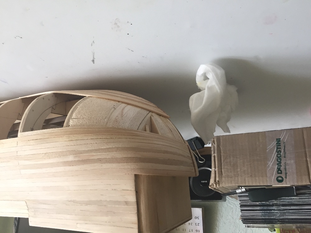

Саша Калинин
Сообщения: 51
Благодарил (а): 15 раз
Сообщение Саша Калинин » 11 апр 2018, 20:22
Еще
