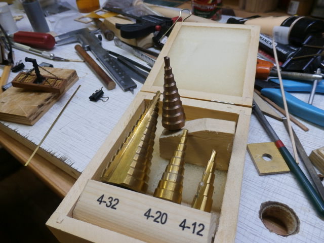

Насчет отверстий, я бы посоветовал такое приспособление. Сверлишь в центре отверстие на 4 мм обычным сверлом. Что бы планка не раскололась, на не больших оборотах сверлишь "реверсом" (в обратную сторону). Обычно сверло вращаясь в обратную сторону тонкую древесину не колет. Ну а затем доводишь диаметр отверстия до нужных величин ступенчатым сверлом. В случае отсутствия такого сверла можно довести отверстие зажав в патроне круглый напильник, но это хуже. Отверстие хотя и будет с ровными краями, но не совсем круглое Удачи Вам!

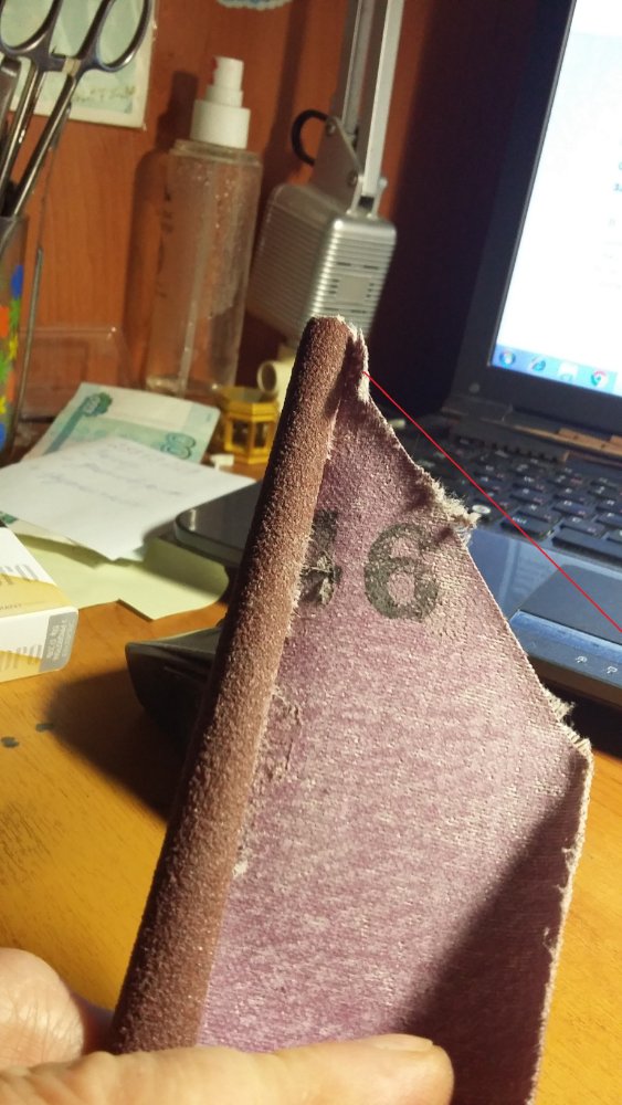

Делаю так:
На тонкое сверло (2,5...3 мм) накручиваю плотно полоску наждачной бумаги с клеем (номер бумаги выбирай самостоятельно). Получается "колбаска" диаметром 6-7 мм и длиной 25-30мм. В патрон гравера и нет проблем, только предварительно обычным сверлом 7-8 мм делаю (но это не очень, скалывает края). Лучше применить маленькие наждачные камни, которые так же идут в наборе с гравером.

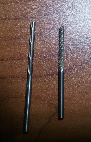

Не знаю. Как то не замечал. Для фрезеровки никогда не применял сверло. Только фрезы, благо их полно всяких.
Re: Сборка «Повелителя» - общий раздел
Сообщение Oldman » 22 ноя 2018, 21:57
Например такие. То, что спиральное это тоже фреза. У нее очень острые спиральные режущие грани. Но второе мне нравится больше.

Сижу режу, сверлю, точу... Резак, наждачка и надфиля... Делаю отверстие диаметром около 10-11 мм, потом уже буду подгонять под размер...
Сообщение ivanych » 22 ноя 2018, 23:06
Almaz1188 писал(а): ↑22 ноя 2018, 22:05 Сижу режу, сверлю, точу... Резак, наждачка и надфиля... Делаю отверстие диаметром около 10-11 мм, потом уже буду подгонять под размер...
может поможет \ я с колхозил такуя приспособу.на карандаш приклеил одну сторону когда свернешь она идет на расширение я крутил в ручную. если сделать короче можно вставить в дрель. красная линия . это какая она была . в процессе излохматилась. тоже намучился . верхние две речки все равно выпадали \ кололись удачи

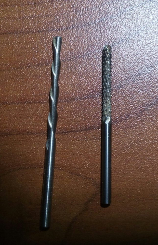

Oldman писал(а): ↑22 ноя 2018, 21:57 Например такие. То, что спиральное это тоже фреза. У нее очень острые спиральные режущие грани. Но второе мне нравится больше.
То, что слева, день давно ушедший, для твёрдых пород не годится совершенно, её ещё раньше "тюльпаном" называли, когда "садится" в 1/8 ой режущая кромка - в помойку(ну переживёт пару - тройку заточек), потом как и писал, для адекватного сверления, понадобится вращение по оси ручного инструмента, или избыточное давление станка, выход будет дрянька.
Второе - хорошо, по сути рашпиль, даёт хороший проход, но не даёт чистый рез внутри, от таких тоже практически все отказались. Мне такое очень нравится. Тут же был разговор как сверлить круглые порты, подошло, бы. практически идеально.Жаль, ДУ больших купить проблем.
Здесь писал о другом виде свёрл более продвинутых. В очередной командировке, но для вас, по приезду, будет фото. Ещё раз повторюсь для тонких походов, не годится, только массив. Частичный, или сквозной проход, для фрезеровки.
Сергей Мишин писал(а): ↑22 ноя 2018, 21:53
AZET писал(а): ↑22 ноя 2018, 01:41
Как0е, такое сверло, отделите свёрла, от фрез(плевел), тут вы пишете только о фрезах. У кого полно?
