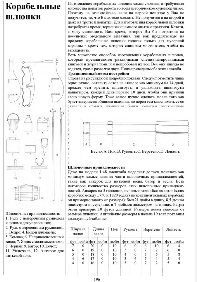

Упустил тему. Думаю не стоит заморачиваться, буквально вчера видел таблицу по расчету длины вёсел, но там много нюансов, связанных с назначением шлюпки: грузовая, капитанская, и пр. Не имею ввиду конкретно ял6.

Нашёл вот это, но точно знаю, что есть ещё одна таблица
Весло шлюпки размер.jpg (217.73 КБ) 13855 просмотров

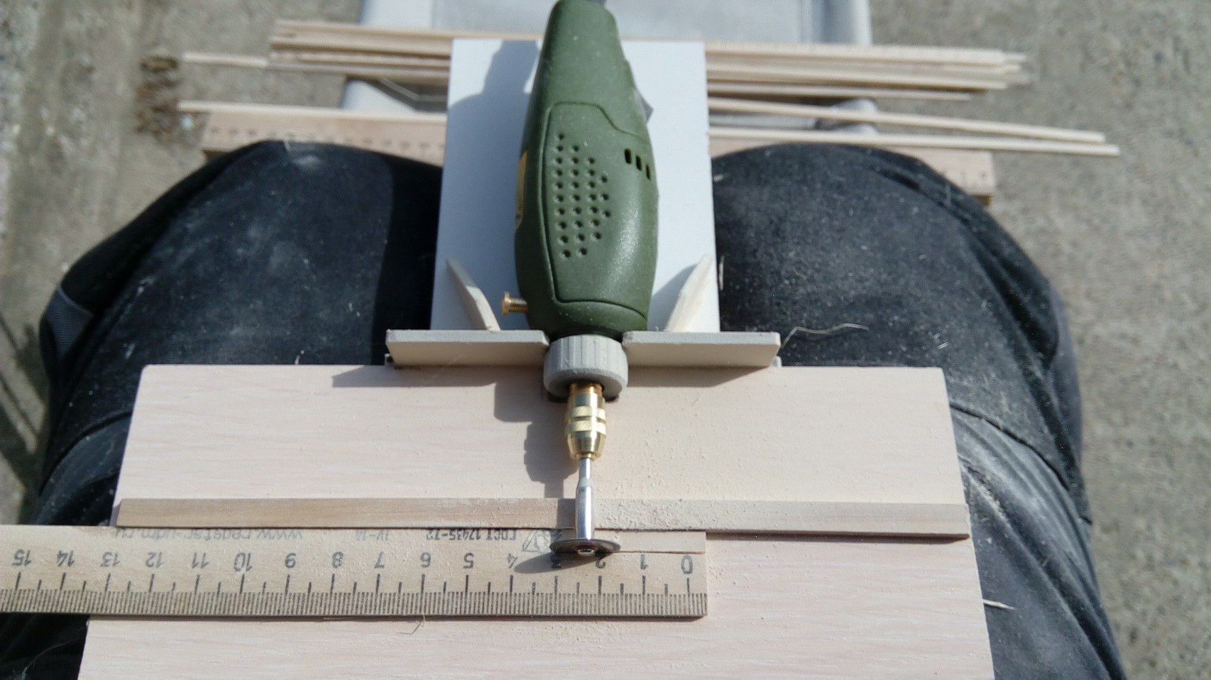

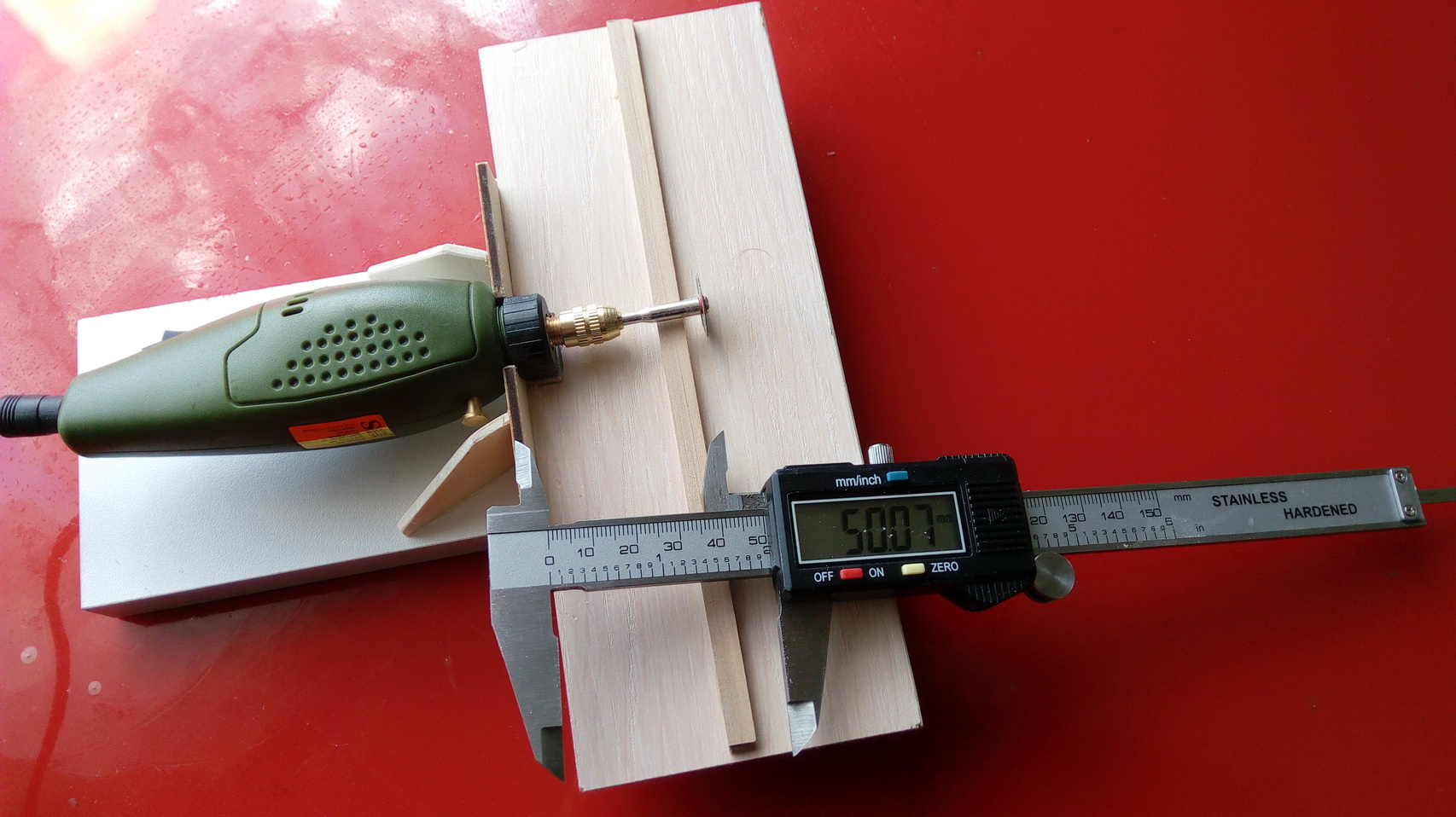

Что бы не ждать несколько месяцев рейки на корпус - сделал циркулярку из подручных средств. В магазине купил деревянных линеек толщиной 1,8...1,9 мм, как раз такие как журнальные рейки. При чем рейки 300мм, а линейка 400. Думаю будет удобнее.
Для циркулярки использовал 2 обрезка ДСП ламинированного, кусочки фанеры от элементов нашего корабля (не выбрасываю после выемки деталей) и купленный на Али аппарат https://ru.aliexpress.com/item/HILDA-Mi ... 0.0.8ZnCtt . Все это собрал на супер-клей. На всё потратил 30-40 минут.

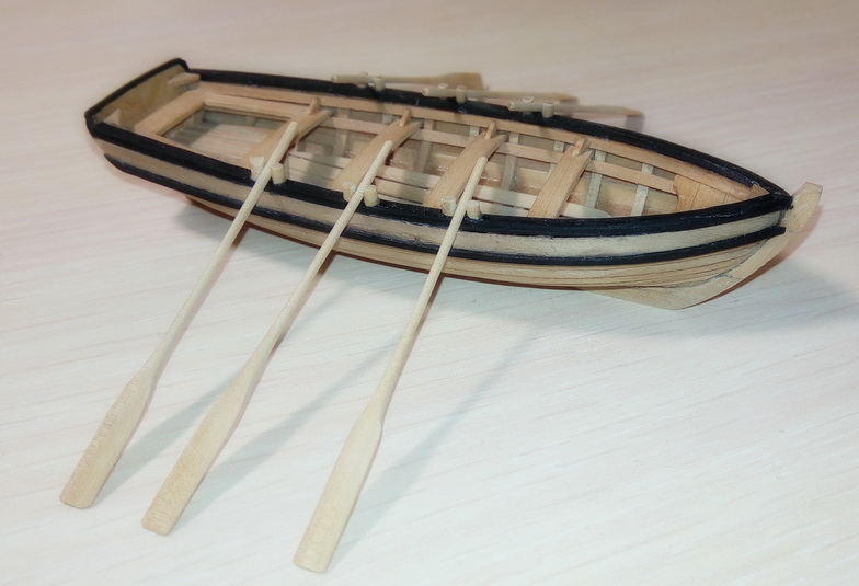

потихоньку добиваю шлюпку. Остался руль. Может быть что-нибудь переделаю. Не всё мне нравится как получилось.

Добрый день! Циркулярка это интересно . Проявили "Красноармейскую смекалку" Если возможно по подробней " Я Вань такую же хочу".
Шлюпка Аккуратная, симпатичная классика.

Alexander писал(а):Добрый день! Циркулярка это интересно . Проявили "Красноармейскую смекалку" Если возможно по подробней " Я Вань такую же хочу".
Спасибо))
По циркурярке - сегодня у меня уже почти полночь. Завтра сделаю несколько фото, проставлю размеры основные.

чуток пояснил в ветке инструментов и приспособлений. Но, думаю, и так все понятно. Просто нужна база. Базовый аппарат, под который спроектировать основу

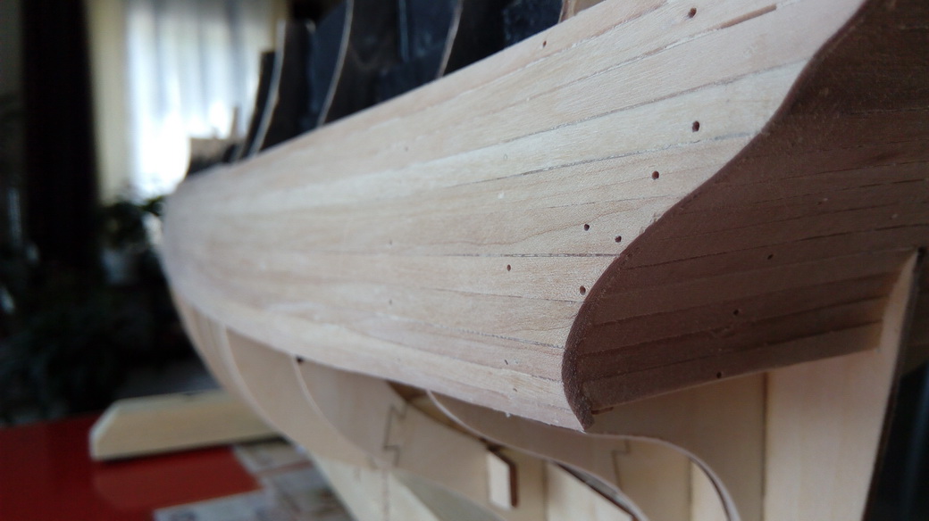

Работа в последнюю неделю совсем не подпускала к кораблю, но вчера-сегодня удалось посвятить несколько часов. Начал черновую обшивку. Результат чуть позже покажу. Сейчас сохнет клей. Часа через два сниму кнопки и немного отшлифую.

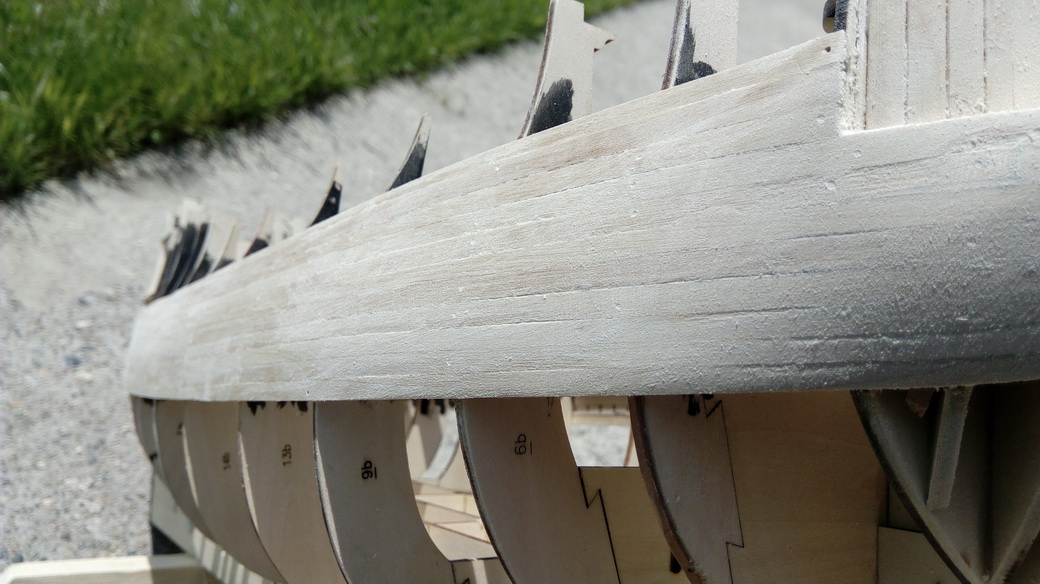

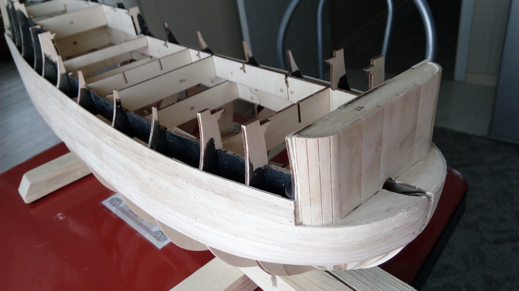

Сообщение Анатолий Осипов » 02 июл 2017, 07:25
ну вот и результат. Ожидал хуже. Вначале, естественно, не идеально, но после предварительной циклевки и шлифовки очень даже порадовало. Да есть кое где небольшие щели, но в целом все очень ровно, обводы плавные, провалов нет.
Это начало.
Кстати. Рейки из линеек, т.к. журнальных в наличии всего 20 штук из 17го номера. Еще 80 (4 номера) пока в пути.
IMG_20170702_121601_новый размер.jpg (226.92 КБ) 12884 просмотра

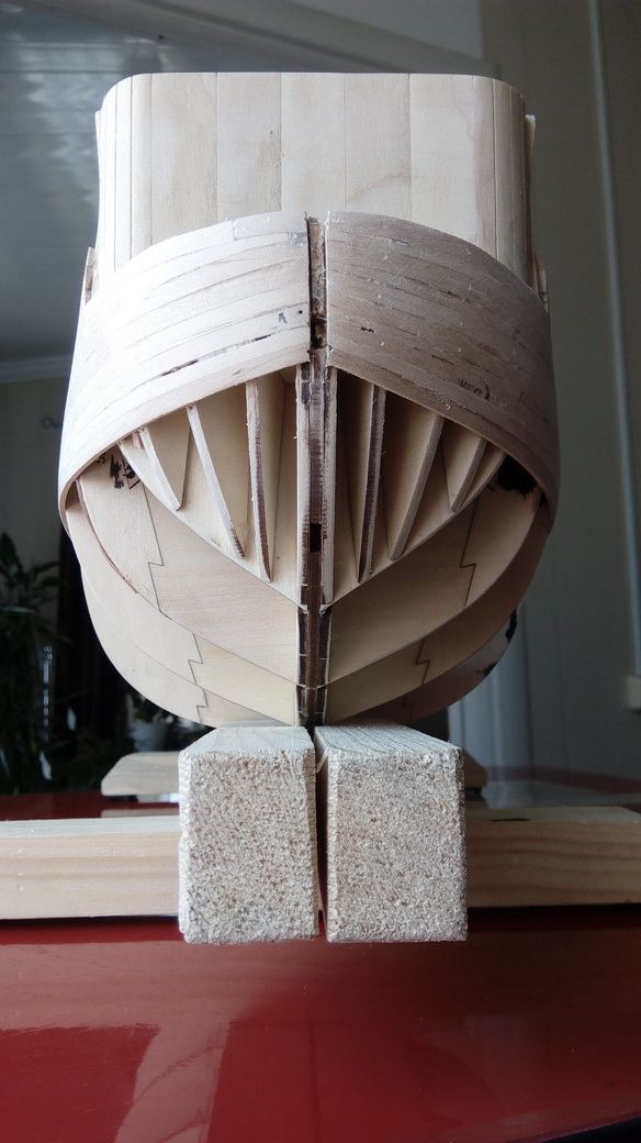

Re: Постройка корабля. Осипов А.В.
Сообщение Анатолий Осипов » 02 июл 2017, 07:27
продолжение...
IMG_20170702_150428_новый размер.jpg (146.64 КБ) 12891 просмотр
IMG_20170702_140412_новый размер.jpg (178.98 КБ) 12892 просмотра
IMG_20170702_140246_новый размер.jpg (208.27 КБ) 12892 просмотра

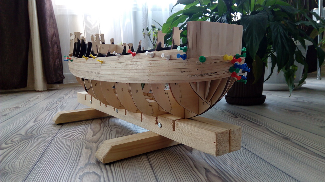

Сообщение Анатолий Осипов » 02 июл 2017, 07:30
и еще продолжение...
IMG_20170702_150526_новый размер.jpg (138.04 КБ) 13167 просмотров
IMG_20170702_150504_новый размер.jpg (170.82 КБ) 13167 просмотров
IMG_20170702_150457_новый размер.jpg (176.5 КБ) 13167 просмотров

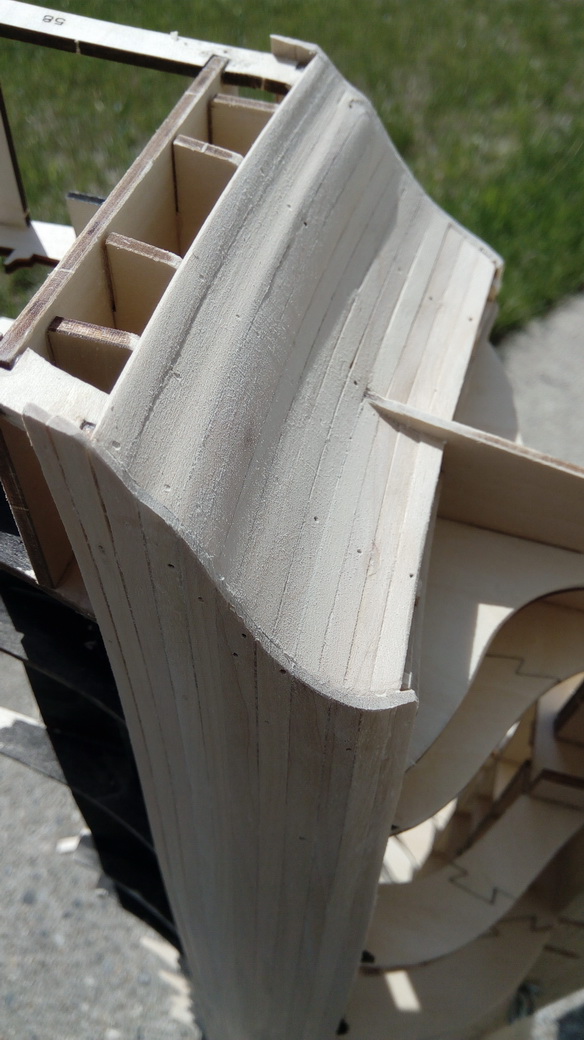

Сообщение Анатолий Осипов » 02 июл 2017, 07:31
ну и еще чуток...
IMG_20170702_150839_новый размер.jpg (178.87 КБ) 13167 просмотров
IMG_20170702_150756_новый размер.jpg (175.98 КБ) 13167 просмотров
IMG_20170702_150617_новый размер.jpg (176.65 КБ) 13167 просмотров

Сообщение Almaz1188 » 02 июл 2017, 12:17

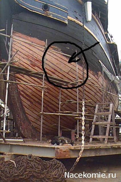

На носу вроде тоже планки заужали???
У меня получается лесенка на носу если не заужать планку... Заужать начал с пятого ряда...
Сергей.
Сообщение Анатолий Осипов » 02 июл 2017, 12:58
Almaz1188 писал(а):На носу вроде тоже планки заужали???
я со второй начал. Правда не всё получилось как хотел. Щели большие были. Но это не страшно, заложил их рейками (подгонял в размер...). Сначала подумал что херня получилась, а когда шлифанул, то порадовался. Все ровно без горбов и провалов.

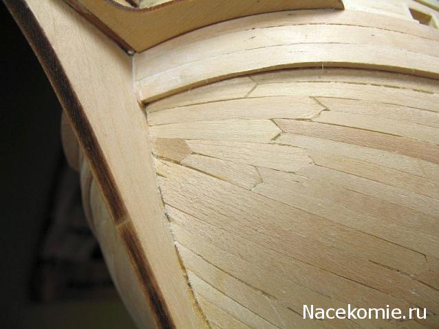

Сообщение керва » 03 июл 2017, 10:53
Здравствуйте коллеги! Лесенка - это плохо! Классически лучше заужать с третьей, но не больше половины ширины рейки. Но всё же лучше всего конечно постараться приучить себя к системе "потеряя" Как это делают судостроители на настоящих кораблях и судах флота. = Но это конечно сугубо моё мнение...
ИМХО - обычно на такую, лучше и без проблем ложится следующая - чистовая обшивка. Приходится меньше зачищать наждачной бумагой носовое окончание модели в районе форштевня. Стачивая и сравнивая по поверхности лесенку нажд. бумагой на борту модели, вы ослабеваете жесткость и толщину первичной, черновой обшивки модели. Черновая, первичная обшивка, это главная жесткость всей конструкции модели. Удачи вам в постройке вашего корабля!
Сообщение Анатолий Осипов » 03 июл 2017, 12:46
Спасибо Сергей Николаевич за информацию. Но считаю что огрехи на черновой обшивке, которые можно поправить шлифовкой, допустимы. На этом этапе "правильность" не столь важна. Важно получить правильные обводы без бугров и провалов. А вот когда чистовую будем класть, вот тогда да, Ваша информация будет кстати.
Сообщение керва » 03 июл 2017, 13:48
Анатолий Осипов писал(а): На этом этапе "правильность" не столь важна.
Здравствуйте Анатолий! Вполне согласен с вами. Но я стараюсь всегда приподнять чуть, чуть планку повыше своих возможностей и ни разу не пожалел об этом.
Средний снимок, это как раз тот случай, когда потеряй укладывается на черновой обшивке. Об этом говорит переразмеренные рейки обшивки модели по сравнению с масштабом. Посылаю вам еще одно фото, это уже из Wolfram zu Mondfelm и его "Модели исторических кораблей". Удачи Вам!
Сообщение Анатолий Осипов » 04 июл 2017, 01:55
В продолжение темы строительства корабля. Все таки черновая обшивка это основа качественного корпуса, но без фанатизма. Рейки толщиной 2мм позволяют исправить практически любые огрехи. Самое сложное это нос и корма. С кормой пока не упражнялся, вернусь из командировки, тогда и начну. А нос немного заставил попотеть)) . Кстати, рейки гнул без всяких приспособлений. Дерево береза и немного липовые линейки попались. Сначала креплю по борту, за тем просто смачиваю пальцами несколько раз в течении минуты и аккуратно подгибаю. Примеряюсь где отрезать, отрезаю, еще немного смачиваю и укладываю окончательно закрепляя кнопками с предварительной сверловкой под нее. Из-за отсутствия опыта щели неизбежны (ну или можно портить массу реек при тщательной подгонке), я выбрал путь самый простой и экономный. Особо не зацикливаюсь на идеальной подгонке, лучше заложу щели щепой подходящей и зашлифую. Так и получилось. Качество очень даже приемлимое. Разумеется к чистовой такой подход неуместен. С ней нужно будет по взрослому)).
Тем не менее уважаемый Керва абсолютно прав по поводу подхода к любому делу и постановки перед собой целей чуть выше собственных возможностей. Я полностью разделяю такой подход, но в моем случае мне нужен результат и я не претендую на роль великого корабела)). Конструкцию партворка не меняю, но если посчитаю нужным, то сделаю и это.
Возвращаясь к обшивке... "потеряи" делать удобно когда шпации заполнены и корпус представлен сплошной болванкой. В моем случае (я шпации не заполнял) нужно попадать на шпангоуты. Конечно и это можно было делать, но я решил так как решил))
