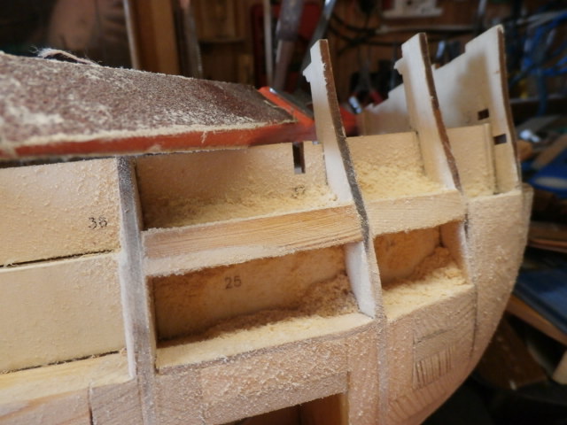

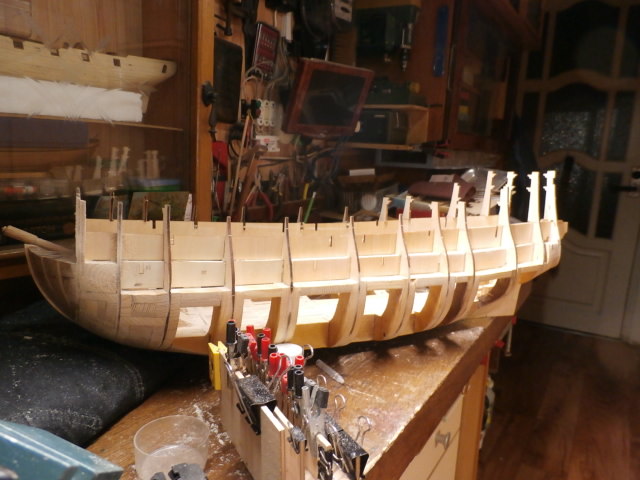

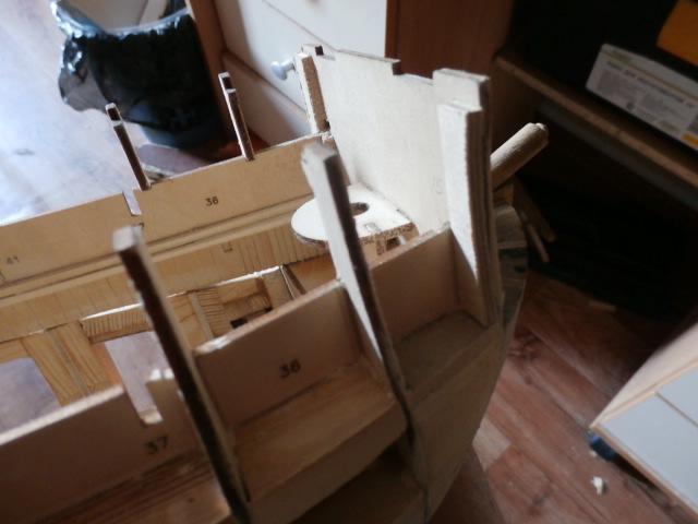

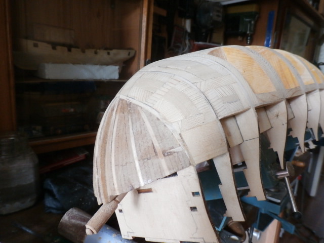

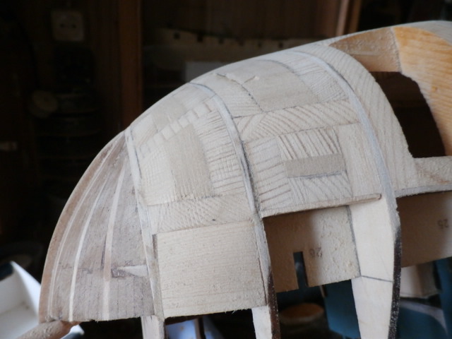

Здравствуйте уважаемые господа судомоделисты!
Работы в верфи на моём столе - продолжаются.
Начал закладывать шпации ( расстояние между шпангоутами силового корпуса модели ) вставками из МДФ. Решил начинать с носовых шпангоутов. Для того что бы конструкцию не повело стараюсь закладывать вставки на правом и на левом бортах модели параллельно. По моему мнению, вставки лучше всего укладывать по одной , а уж потом дожидаться, когда клей схватится. Экспериментировать - укладывая сразу несколько вставок в одну шпацию со свежим клеем не буду. Получается большой район сырости. Как поведет себя силовой корпус - не предсказуемо. Но я не вешаю нос! Шпаций много, а свободного времени не очень! Так что пожелайте Удачи! Я же со своей стороны Всем желаю то же Удачи!
Строительство продолжается!

керва писал(а):Начал закладывать шпации
Зачем??? При таких шпангоутах бессмысленно, к тому же еще порты пушечные....

Анатолий Осипов писал(а):керва писал(а):Начал закладывать шпации
Поддерживаю, достаточно носовую часть и пару кормовых, где изгиб серьезный. А так силового набора достаточно, он и так почти до уровня стрингеров.
Я заполнил шпации до орлоп-дека, и все топтимберсы заузил пока до 5 мм, т.к. буду делать палубы. Жесткость корпуса уже достаточная получилась.

Hook писал(а):Анатолий Осипов писал(а):Зачем??? При таких шпангоутах бессмысленно.
Поддерживаю
Ах, Ребята, как Вы не правы! Какое счастье работать, да просто держать в руках теплую, живую древесину! Как , до боли блаженно в своей комнате чувствовать запах летней хвойной опушки леса. Как приятно выпускать тонкую, как бумага, кружевную стружку из под рубанка! Я начал работать рано, чуть, чуть не хватало шестнадцати. Всю жизнь простоял на вахтах, отдыхал в матросских кубриках и только в конце жизни понял, как далек я был от Природы...

Здравствуйте Анатолий! Очень рад нашей новой встрече. Почему то мне кажется , вы сердитесь на меня. Извините великодушно! Удачи Вам и Здоровья!
Сергей Николаевич, ну вот с чего Вы взяли что я сержусь?)) Да и вообще есть ли у меня право на кого-то сердиться?)) Просто я говорю свои ощущения и восприятие работы над кораблем обитателей форума. И на мой взгляд некоторые моменты просто лишние. Но это с моей точки зрения, так как я хочу сделать корабль не особо увлекаясь самим процессом. Вернее увлекаясь, но в разумных пределах. Для Вас же процесс, видимо, не менее важен чем результат)) Ну и пожалуйста))

Здравствуйте Анатолий! Спасибо! Старею, дряхлею и к тому же становлюсь мнительным! Извините ! Удачи Вам и Здоровья!

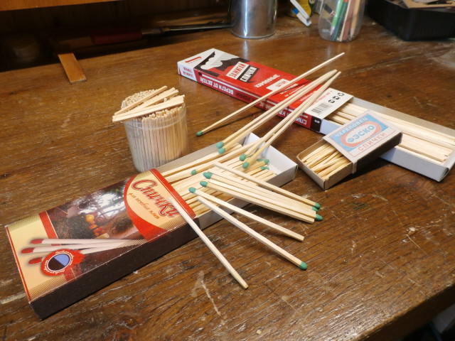

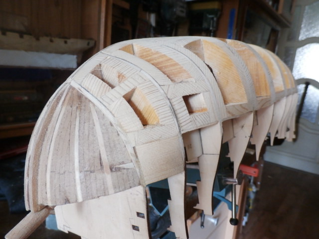

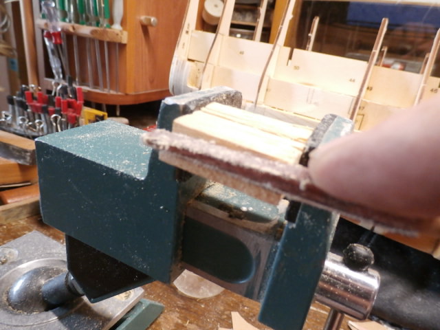

Здравствуйте уважаемые коллеги господа - судомоделисты!
Работы в верфи на моём письменном столе продолжаются. Я как с всякий порядочный судомоделист всегда в поиске - Где бы добыть приемлимый для меня материал - для строительства моей модели? В общем известный всем вопрос каждого снабженца! Что бы был не дефицит, что бы не очень дорого, чтобы конечно надежно! Сегодня я хочу поделиться с вами своими наработками, возможно это кому либо из вас пригодится в строительстве нашей модели.
И так - обычные спички. Их у нас выпускается, и продается огромное количество. Изготовляют их спичечные фабрики, кооперативы и частные предприниматели. Материалом для изготовления служит в основном осина. Для судомоделиста технические данные - не плохие. Она ярко белая, со временем тускнеет и по цвету уходит в серо - серебристый цвет. Не даром в Сибири часовенки да и церкви свои купола получают и прихорашиваются за счет резной щепы - из осины. По сути своей осина древесина очень мягкая и вырезать из неё украшения и фигурки можно, если конечно у мастера есть хотя бы не большой талант. Спички выпускают различные: хозяйственные, охотничьи и для рыбалки, каминные, спички для газовых плит и т.д. Спички продаются в обычных магазинах и магазинах для охотников и в спортивных, там где товары для туристов. Я же решил застелить у себя на модели , большими "каминными спичками " палубы между артиллеристскими палубами моего корабля. Палубы у меня будут фальшивыми. Очень уж мне не нравится просветы между стрингерами в конструкции моего корабля. Как то не серьёзно для "гордости" Великобритании - самого мощного королевского линейного корабля. Настилка очень простая: подбираешь более-менее ровные спички и склеиваешь их между собой клеем ПВА убирая предварительно ножом, серную головку спички. Укладываешь, примерно в таком же алгоритме, как и кирпичная стена.

Получается очень даже не плохо. Если предварительно аккуратно пробежать по данной спичке "сухариком". ПВА крепко схватывает между собой спички и получается довольно надежная конструкция. Если вам нужно показать конопатку между досками полубы то боковины у спичек нужно предварительно "пробежать" черным маркером. Маркер должен обязательно быть особым - Перманентным. Иначе обычный от ПВА даст "разводы", грязи много огребёте! Но нужно иметь в виду что при постоянной нагрузке всей этой конструкции клей будет по- маленьку "отпускать" и тогда появится не большой "провис". Что бы этого не получилось, нужно в конструкцию добавлять через какое то расстояние узлы жесткости - на пример откосины или какие то там нагеля, которые на себя возьмут всю нагрузку и провиса не будет.

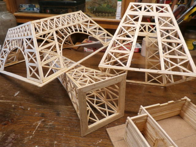

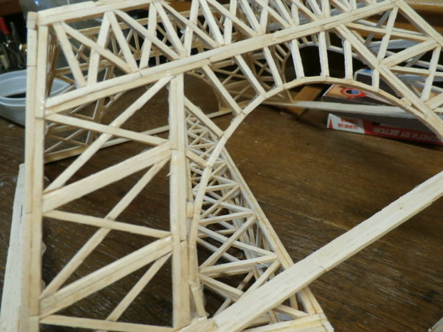

Для коллег любящих возиться с различными поделками на пример: Дед Сергей строящий для внучат целую ферму ,спички очень благодарный материал. Можно выкладывать очень сложные , ажурные конструкции на предварительно по - горизонтали разложенный , новый, а не потертый поэтилен ( потертый поэтилен ПВА может приклеить). Дождаться, когда клей схватится и из ажурных плоских панелей, потом собрать интересную для вас конструкцию.
Удачи вам коллеги и новых творческих находок ну и конечно Здоровья! Строительство продолжается!

керва писал(а):ПРОДОЛЖЕНИЕ.
Тоже давно начал собирать из спичек эйфелеву башню, но так и всё не могу закончить...
Сергей.

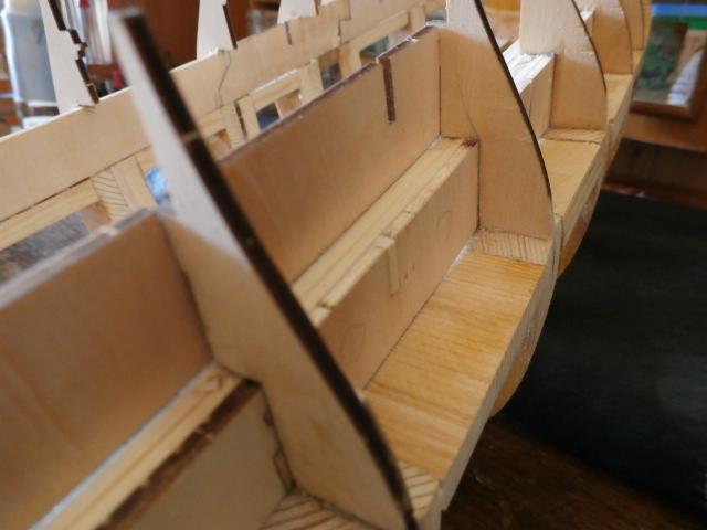

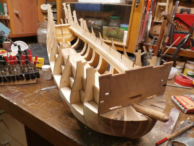

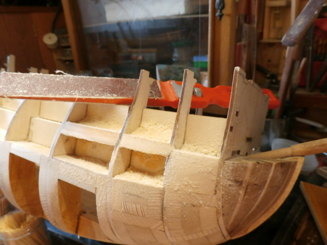

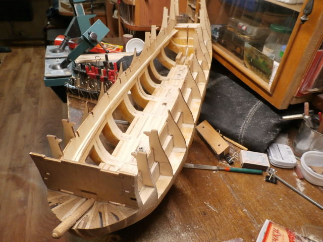

Работы по строительству модели на моей верфи продолжаются...
Сегодня, сейчас закончился еще один этап в строительстве корпуса модели. Конечно, этап наверное, тово, громко сказано - так , не большой шажок, но шажок то сделан вперед! Я ему рад и доволен. Эти два дня , для того, чтобы добавить жесткости модели, для того, чтобы обвязать бока шпангоутов и закрепить их, возился с монтажом стрингеров гондека и опердека настилал фальшпалубу между ними. Выше пока делать ни чего не буду. Это в будущем, а пока корма и заполнение шпаций...
Удачи всем и Здоровья!

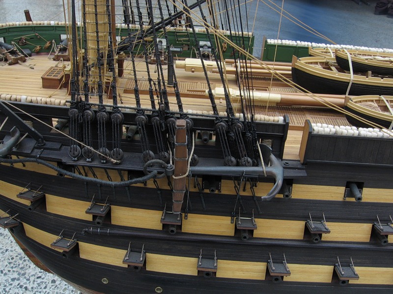

Не много у меня изменились планы. Собирался переходить к кормовому окончанию, но нашлись работы на бортах модели. Речь идет о русленях парусного корабля.
= РУСЛЕНИ - Площадки по бортам парусного судна, которые служат для отвода вант. = голл.rustlijn. ( толковый морской словарь ).
Сейчас о них - русленях беспокоиться рано. Их обычно монтируют на модели после того, как будет уложена в начале черновая, а затем чистовая обшивки модели. Но площадки эти, а их на корабле ну не менее шести штук ( по две на каждую мачту модели. У Повелителя, здесь еще добавляется миниатюрная площадка у бортовых ворот трапа) входят в силовую конструкцию корабля и воспринимают они нагрузку через ванты от всей длины всех трех мачт, веса реев, парусов и такелажа. Я думаю сейчас самое время побеспокоиться подготовить место для крепления этих площадок на бортах нашего корабля. Это как бы фундамент под будущими черновой и чистовой обшивками модели. Вот этим я и занялся в свободное от картошки в деревне время. Что у меня из этого получилось - рассказ далее. У меня могут спросить , "а нужно ли это мне? У меня другая конструкция корпуса? Обычная, Штатная из журнала? Но это решать конечно вам самим - как главным судостроителем своего корабля. Просто мой рассказ, как та соломка , которую не плохо бы подстелить под попку перед тем как грохнуться на дороге из всем известной русской пословицы...
Работы на верфи продолжаются.
Здравствуйте уважаемые судомоделисты!

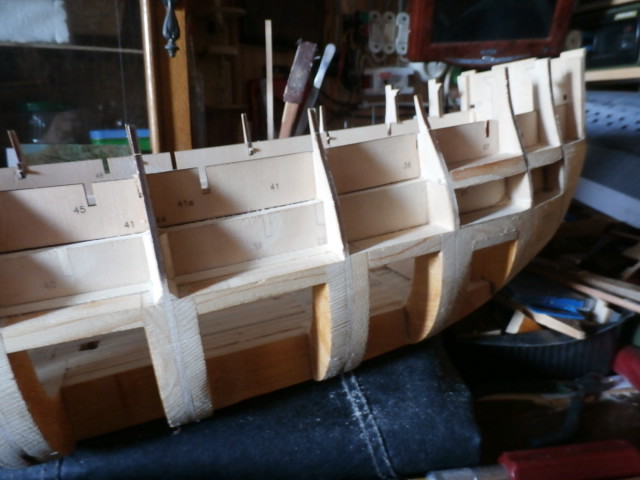

ПРОДОЛЖЕНИЕ.

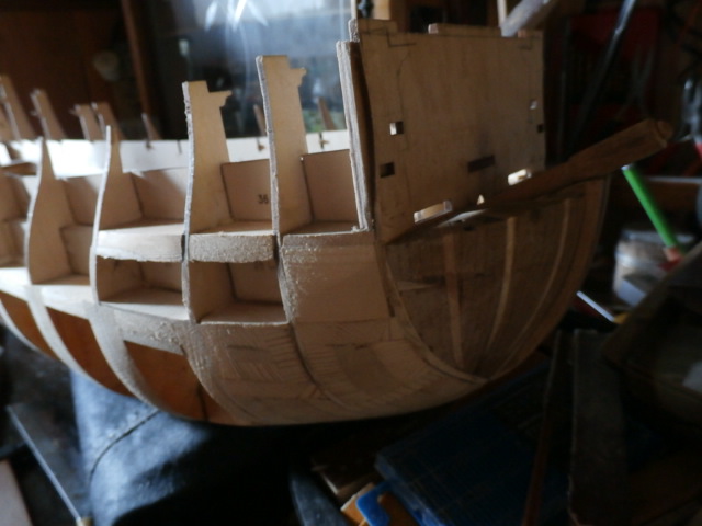

Я начал с передних, фор-русленей, вернее фундаментов под руслени фок-мачты модели, все из той же ёлочной древесины, что и изготовлен весь силовой корпус моей модели. Чертежей конечно в патворке нет, поэтому расположение будущих русленей, я взял из того же английского форума ДеА. Баклушки у меня толщиной 10мм. Фор-руслень по длине займет три передних шпации между гон-деком и опер-деком. В баклушке сделал из нутри выемку на 5 мм, так чтобы баклушка распределилась 5мм на гон-деке, а 5мм на опер-деке. Баклушки сажаю на ПВА и для надежности на нагеля из бамбуковых зубочисток. (они выпускаются в толщину 1,5мм ) Передняя шпация у меня заполнена, потому что передний порт на модели будет закрыт (условие патворка.) Подозреваю это связано с проблемами подвески якорей. Мне остаётся только на передней шпации добавить еще одну баклушку на 5 мм толщины, что я и сделаю в будущем.

Сергей Николаевич.
Соглашусь с вами по поводу фундаментов, но от части оспорю утверждение, что они, руслени, несут дикую нагрузку.
Это немного не так. Если обратите внимание, то вант-путенсы крепятся к борту ниже русленя. Если построите треугольник с нагрузками (ванты вверх под углом к русленю, ниже русленя вниз под углом по направлению к точке крепления) то увидите, что основная нагрузка на руслень будет направлена прямо в борт. т.е крутящего момента на руслень не прилагается, а только сила, которая его вдавливает в борт.
А вот точки крепления вант-путенсов стОит укрепить, хотя если сделать геометрические построения и разложить силы, то и в этих точках они будут не столь велики как ожидается.

ПРОДОЛЖЕНИЕ. Для обустройства русленей на модели побеспокойтесь и о креплении вант-путенцев. - Окончание вант от мачт через руслени к точке крепления ванты к корпусу модели.
Ну а я пошел дальше...
Издатель предлагает крепить рейки обшивки к 2,7мм толщины шпангоуту №2. Я думаю будет надежней если изнутри к этому шпангоуту подклеить хотя бы такую же фанерную вставочку и придав наждачкой такую же форму этого шпангоута. Клей будет держать надежней! Удачи Всем ну и конечно здоровья! Работы над моделью продолжаются!

Анатолий Осипов писал(а):Сергей Николаевич..
Здравствуйте Анатолий! Я вижу свою задачу не в том что бы напугать начинающего судомоделиста, что бы он забросил строительство, а прежде всего обратить внимание. По этому решив по - своему этот этап строительства я выкладываю его, не дожидаясь, когда сделаю все семь площадок. Потому, что выложив через пару недель, информация опоздает для многих. Согласитесь со мной, что вовремя добавив в нужном месте под черновую обшивку, хотя бы обрезок той же планки, мы получаем в сумме 4мм толщины черновой обшивки. При монтаже русленя, начинающий не редко делает ошибки, пересверливает крепление под нагеля ослабевая и без того не сильную на модели обшивку. Вот по этому я пишу о "соломке" Как говаривали древние: "Кто предупрежден, тот вооружен!" Ну и конечно, каждый при строительстве своего корабля решает проблемы строительства - САМ! Удачи Вам!

керва писал(а):Анатолий Осипов писал(а):Сергей Николаевич..
)) да я и не против соломки. Если бы Вы сейчас тему не подняли, то я упустил бы этот момент. Обращу внимание на места крепления вант-путенсов. Ну а руслени в какой-то особой технологии крепления не нуждаются. По сути это "дистанционная" доска, которая позволяет отклонить ванты что бы они не касались борта.
