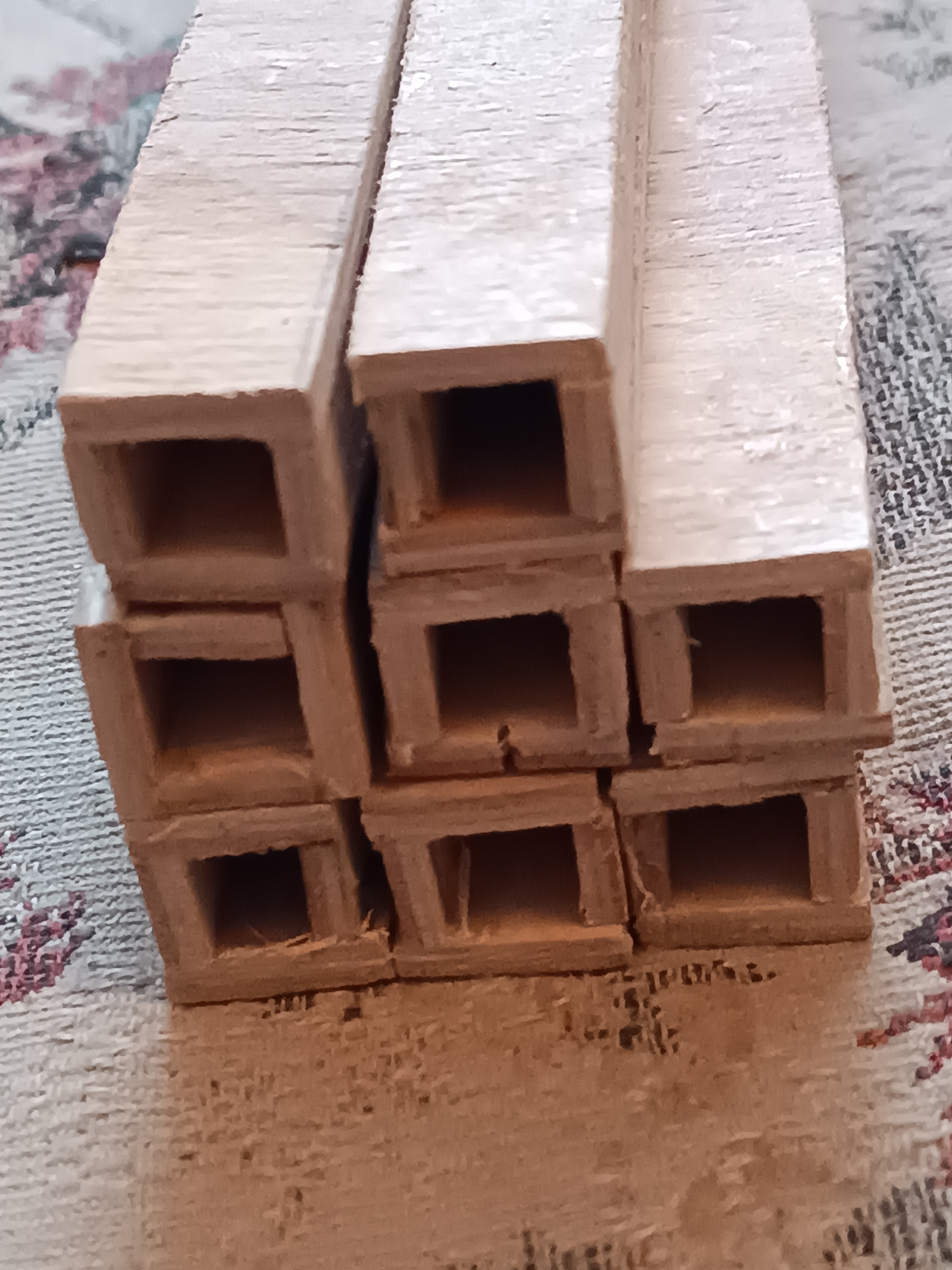

моя домашняя верфь продолжает свою работу, строительство и реконструкцию корпуса корабля - Повелитель Морей - , с помощью контура сделал черновые ножки кильблоки к корпусу корабля на оргалите и собрал выпиленные 2 ножки на подставке от Деагостини, подставка с пазами для установки ножек и установил на ножках корпус корабля , изгиб контура к корпусу корабля - как на фотографии - ножки с поперечными вставками - от корпуса корабля - корабль - Президент - , я по этой фотографии - где контур изгиба к корпусу корабля одинаковые на обеих ножках , такой контур изгиба сделал по контуру - одинаковый - и черновые ножки выпилил и установил на подставке в пазы на подставке - корпус корабля стоит устойчиво на ножках, высылаю фото - корпус корабля на ножках и на подставке , с уважением Юра, добра и всего хорошего

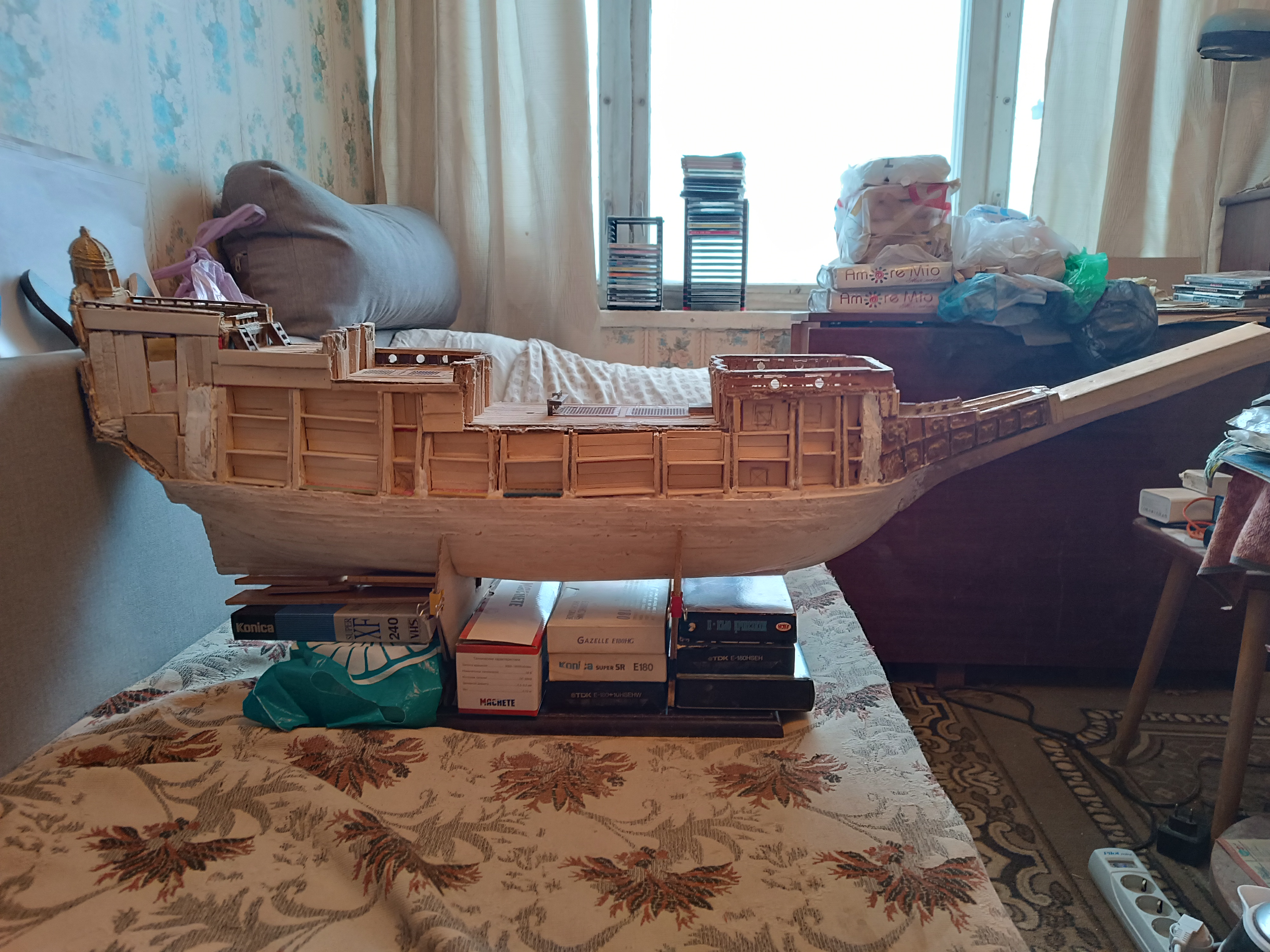

1.Согласен с вами, подставка для модели нужна.
Учитывайте, что к окончанию строительства модели нагрузка на подставку сильно возрастает! Три мачты, рангоут,паруса добавят вес модели. Постарайтесь подставку сделать крепкой, надёжной...
2. В принципе чистовую обшивку корпуса модели можно вполне изготовить из бумаги. Но я бы вам это не советовал. Дело в том что при высыхании клей будет подтягивать полоски ватмана к поверхности корпуса модели и все неровности будут визуально только ещё больше подчёркивать неровности корпуса модели. Так что вам не избежать не только обтачивания поверхности корпуса, но и полировки его.

Единственный пока совет: Для того, что бы не повело корпус при высыхании реек, вы наклеивайте на борта корпуса одинаковое число реек. Как пример: Три штуки на один борт и затем три штуки на другой и так далее...
После окончания оклейки обшивки дайте корпусу просохнуть, а клею кристаллизоваться. И уж только позже можно будет приступать к обтачиванию корпуса "сухариками"...

Доброе утро моделисты и участники форума о строительстве корабля - Повелитель Морей - моя домашняя верфь продолжает свою работу, доделал весь корпус , приклеил на полоски - рейки из ватмана, рейки деревянные из липы продольные на весь корпус , правую и левую сторону скреплял рейки на нигеля из скрепок канцелярских, когда скрепились рейки с клеем ПВА момент столяр на обшивки корпуса, концы скрепок вытаскивал из реек корпус получился - приятно смотреть на обшивку из реек деревянных, чем на обшивку из ватмана -полоски приклеенных, обшиваю рейками из палочек широких от мороженого и кофе на кормовой части корпуса - на торце кормовой и внизу где приближается руль корабля , нужно т дать время обсохнуть рейками и клею ПВА скрепится на корпусе и высохнуть, только тогда можно сухариком зачистить весь корпус и кормовую часть корпуса и шпаклевкой тонким слоем обмазать корпус, высохнет шпаклёвка, ещё раз сухариком зачистить шпаклевку , с уважением Юра здоровья, добра и удачи в моделировании и всего хорошего

Юрий Васильевич Трошкалев писал(а): ↑08 фев 2025, 11:23 и шпаклевкой тонким слоем обмазать корпус, высохнет шпаклёвка, ещё раз сухариком зачистить шпаклевку
Здравствуйте Юрий!
Да,да Юрий! Пожалуйста не увлекайтесь шпаклевкой! Слой шпаклёвки должен быть ми.нимальным! Шпаклёвка должна заполнить только минимальные трещинки между рейками обшивки на корпусе, но не более! Иначе вы опять вернётесь к старой своей ошибке! Закостеневшую шпаклёвку трудно обтачивать! При обработке шпаклёвка даёт очень много пыли в вашем жилом помещении. Помните пожалуйста об этом! удачи вам и Здоровья!

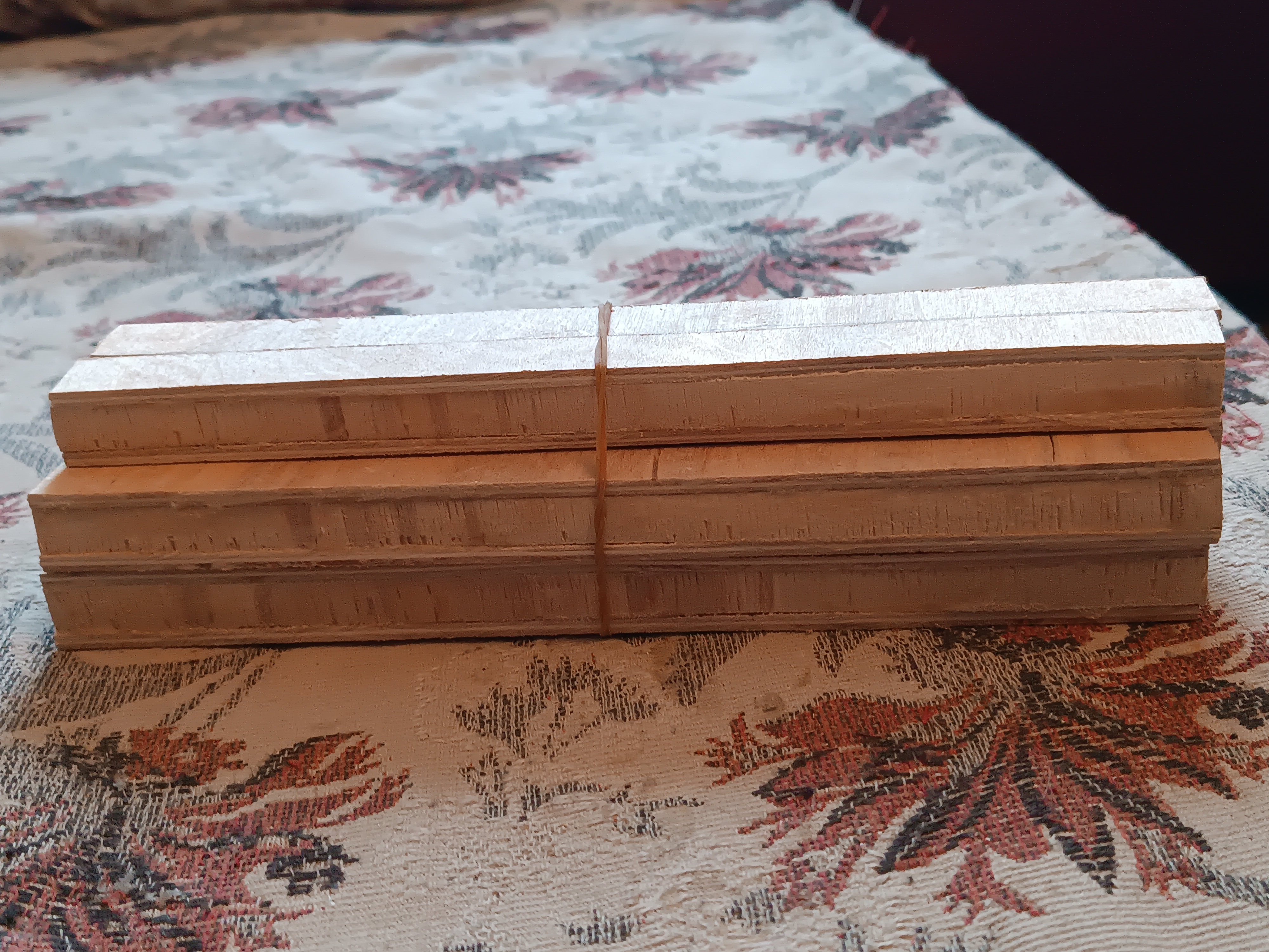

Добрый день Керва С Н, продолжаю свою реконструкцию корпуса корабля - Повелителя - на корпусе обшитом рейками из Липы, приклеивал рейки с верху где ватерлиния корабля несколько рядов в низ от ватерлинии, а где килевая основа корпуса приклеивал с носовой части и до кормовой части корпуса по всей длине на изгиб корпуса - носовой части и кормовой части в притык приклеенным прямых ренек и в верх до середины корпуса и где свободное место от реек с верху реек и до низу приклеивал рейки на изгиб, прежде чем изгибать рейки над чайником в горячей воде грел рейки и изгибал по корпусу корабля и приклеивал и и приклеивал рейки из палочек от кофе и мороженого на кормовой части - торец кормы, где устанавливается руль деревянный корабля - приклеивал о один слой на приклеенные полоски - рейки из ватмана и по поводу правой и левой стороне руля, смотрится сейчас торец кормы с приклеенными рейками из палочек деревянными по другому, дал корпусу обшитому рейками несколько дней обсохнуть корпусу и клею схватится после этого сухариком с наждачной бумагой зачистил острые углы реек и боковые торцы выступающие сделал корпус с обеих сторон гладким, после этого можно тонким слоем шпаклёвки замазать всё щели между рейками и трещинками на рейках - тонким слоем шпаклёвки, ещё для нижней 2 палубы - где срезанные панель с 5 портами и с поручнями - перилами - наклеил на нижнюю палубу с правой стороны и левой - рейки из фанеры толщина 4 млм - основание для крепления панели - по высоте до 1 палубы и длине нижней палубы - на ватмане нарисовал рисунок фанерной панели и нарисовал 5 портов примерил 2 панели на нижней палубе с обеих сторон, есть одна собранная пушка с лафетом и пушкой на лафете и на палубе приложил 2 широкие полоски из фанеры 2 млм - это нужно для обшивки палуб деревянного шпона толщина - 1:5 млм примерил собранную пушку корабля по высоте портов, чтобы выглядывал ство пушки из порта, 5 портов на панели нарисовал по размерам и сверлил сверлом 2 млм в нарисованных портах с помощью шуруповерта гравёром не получилось, нет такой цанги для 2 млм сверла пришлось шуруповертом сверлить сверлить окно порта и выпиливать 5 портов, с уважением Юра здоровья Вам мирного неба над головой, всех благ и удачи в делах и успехов
С уважением Юра

Юрий Васильевич Трошкалев писал(а): ↑15 фев 2025, 14:52 ...где устанавливается руль деревянный корабля - приклеивал о один слой на приклеенные полоски - рейки из ватмана...
А что такое рейки из ватмана?
Юрий Васильевич Трошкалев писал(а): ↑15 фев 2025, 14:52 ...сверлил сверлом 2 млм в нарисованных портах с помощью шуруповерта гравёром не получилось, нет такой цанги для 2 млм сверла пришлось шуруповертом сверлить...
Купить это можно на любом маркетплейсе. Правда придётся учесть, что миллиметры там указаны как "мм", а не "млм", чего и Вам желаю 🙂

Добрый день Михаил ГЗ, отвечу на вопрос - рейки из материала ватмана, берёшь лист ватмана и на ватмане обрисовываешь длинную деревянную рейку из Липы и этими полосками из ватмана в 2 слоя полосок обклеил весь корпус корабля, с носовой части корпуса и до кормовой части и торец кормовой части корпуса, потом на полоски из ватмана приклеивал обшивку из длинных деревянных реек из Липы обшил весь корпус и задние часть кормы и приклеенную обшивку зачистил сухариком с наждачной бумагою, с уважением Юра
С уважением Юра

Добрый вечер Михаил ГЗ, я корпус свой - Повелителя - шпации из материала МДФ зашивал всё пустоты на корпусе, между шпангоутами утолщенными , сверху грации обшивал корпус в 2 слоя рейками длинными из Липы - черновой обшивкой, сверху реек обшил в 2 слоя обшивку полосками из ватмана, а сверху этих полосок на них обшивал - приклеивал чистовые рейки длинные деревянные из Липы и зачистил сухариком с наждачной бумагою по острым углам и где по углам корпуса на овал соединения реек зачистил, с уважением Юра
