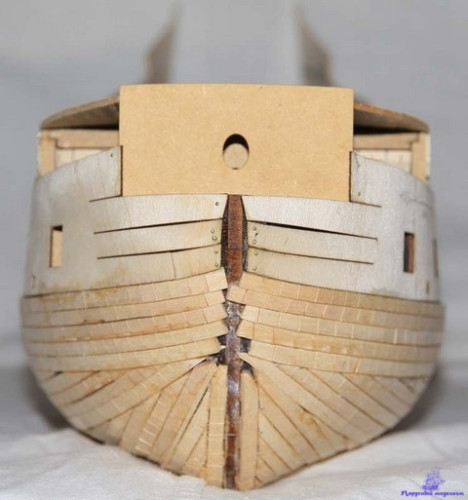

Юрий Васильевич Трошкалев писал(а): ↑19 фев 2025, 09:07 Есть некоторые корабли из картона и бумажные - корабль Чёрная жемчужина - из бумаги строиться и корабль из картона - Проклятие королевы Анны - корабль - Черной бороды из фильма - Пираты Карибского моря - корабль с тонкой фанерой из журнала - Повелитель Морей - тонким каркасом в корпусе и с высокими мачтами и реями и парусами может перевернутся на ножках - кильблоками и подставке не удержаться, нужно укреплять весь каркас корпуса и как в пустоте между шпангоутами на черновой обшивке рейками из Липы прорезать порты для пушек и крепить в корпусе, с уважением Юра
Юра, тысячи людей делают модели парусников. Кто-то пластмассовые, кто-то из бумаги, многие из древесины. Но никто не делает такой бутерброд как делаешь ты. Ты же не знаешь часто ли падают модели с подставки. Ты не можешь этого знать.
А чтобы модель не упала её крепят к подставке, а не городят сомнительную конструкцию.
Ты объясни нам незнайкам, для чего нужен слой бумаги? Или ты решил чистовую обшивку из древесины заменить бумажной? Так древесина красивей и обрабатывается лучше. Если у тебя нет планок на чистовую, так купи хотя бы у того же Бибигона.
Но если это какая-то прослойка, то это ты зря. бумага расслоится и планки отвалятся, ведь в древесине будут напряжения, которые разорву бумагу.

Добрый вечер Oldman Сергей Мишин, могу ответить на Ваш вопрос, на обшитый корпус в пустотах между шпангоутами -обшивал пустоты из материала - МДФ - напильником драчевым чистил выступающий слой шпации и шпаклёвку замазанную на шпации, после этого деревянными рейками из Липы приклеил в 2 слоя рейками весь корпус и кормовую часть зданию, а после этого приклеил сверху реек черновой обшивки пришлось вместо тонкого шпона чернового обклеил на рейки - полоски как рейки в 2 слоя из ватмана, а на эти полоски - рейки на них приклеивал деревянные рейки во всю длину корпуса - рейки из Липы, покупал эти рейки в интернет магазине - Форум на столе - , обшил рейками из Липы весь корпус и кормовую часть - зданию, где руль корабля приклеивается

Я чистовую обшивку на корпусе делаю из дерева - из деревянных реек длинных из Липы , а не из бумажных реек из ватмана на правой стороне и левой стороне корпуса и на кормовой части задней стороны где крепится руль, с уважением Юра

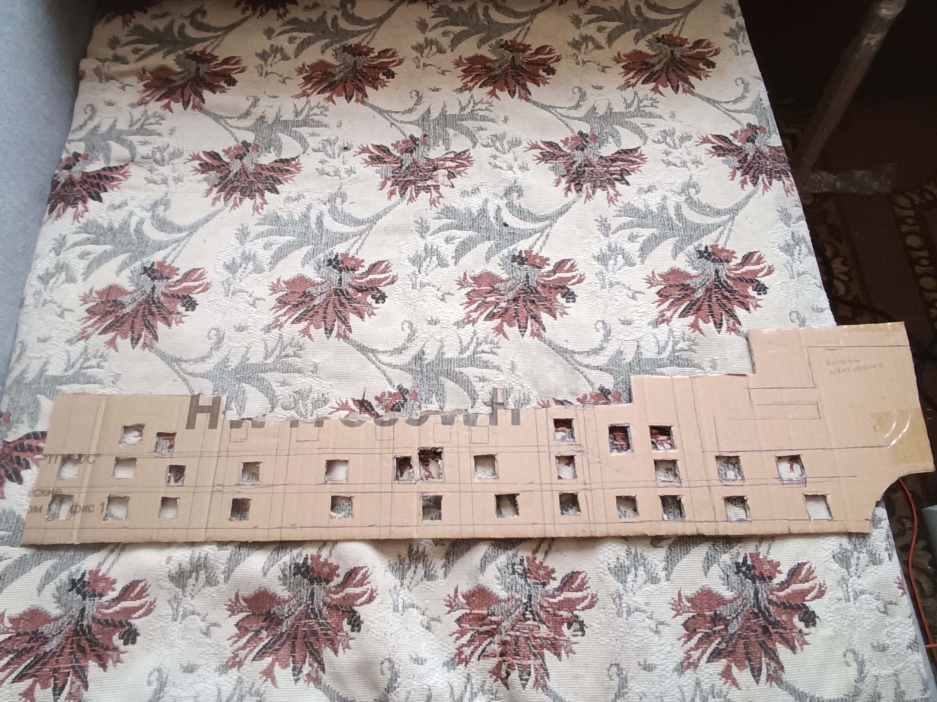

Доброе утро моделисты и участники форума о строительстве корабля - Повелитель Морей - я поздравляю Вас с 23 февраля! Желаю крепкого здоровья, счастья и добра, достатка и благополучия, бодрости духа и ведения, любви и заботы Вам, удачи в своём моделировании кораблей, моя домашняя верфь продолжает свою работу, обшил весь корпус корабля - Повелитель - с носовой части и до кормовой части и торец кормовой части, где устанавливается на клей - руль корабля - чистовой обшивкой длинными деревянными рейками из Липы в один слой рейками и зачистил сухариком торцы острые углы реек и на присоединении на изгибе - новой части и кормовой к длинным рейкам обшивки, сделал из
фанеры 8 млм, для средней палубе - 2 боковые панели с 5 портами, заместо срезанных планок с портами на корпусе корабля, теперь можно эти боковые планки с вырезанными 5 портами обшить в внутри планок черновой обшивкой - рейками и сверлить с низу панелей тонким сверлом для крепления - металлических нагелей 5 штук из скрепок для установки панели на средней нижней палубе и делать на корпусе крепления портов для полу пушек - основания портов, с уважением Юра
С уважением Юра

Юрий Васильевич Трошкалев писал(а): ↑21 фев 2025, 23:52 Я чистовую обшивку на корпусе делаю из дерева - из деревянных реек длинных из Липы , а не из бумажных реек из ватмана на правой стороне и левой стороне корпуса и на кормовой части задней стороны где крепится руль, с уважением Юра
А зачем два слоя ватмана?

Добрый вечер Oldman Сергей Мишин, когда я разобрал весь каркас корпуса корабля - Повелителя - весь остов - каркас укреплял соединения перемычек по корпусу, с внутри и снаружи, укрепил всё тонкие шпангоуты с обеих сторон и в том числе и перемычки перекладины соединяющие остов корпуса и между шпангоутами в пустотах заполнял из материала - МДФ - выполненные по лекалу шпангоуты как тонкие шпангоуты из журнала - Повелителя Морей - не доходя в внутри каркаса корпуса где проходит основание килевой продольной планки, планки соединяются креплениями с обеих сторон и припуск для выставок в панели соединения мачты корабля , зачистил драчевым напильником выступающие по корпусу шпации из МДФ и наклеенную толстым слоем по корпусу шпатлёвка, сгладил по изгибу - овалу корпуса и наклеил на зачищенный корпус - черновую обшивку - деревянные рейки из Липы в 2 слоя начиная с ватерлинии корпуса , с верху и вниз длинными рейками с носовой части и до кормовой, в низ несколько рядов, потом с килевой рамки - основание корпуса и до середины корпуса - на изгиб носовой части и на изгиб кормовой части корпуса в плавный притык на изгибе к прямым длиной обшивки - рейки, а на верх черновой обшивки, вместо чернового тонкого шпона приклеил из ватмана - вырезанные полоски как рейки из дерева в 2 слоя, и на эти бумажные полоски - рейки приклеивал деревянные рейки длинные по всему корпусу из Липы, чистовую обшивку так же приклеивал на эти полоски - рейки из ватмана в один слой на клей ПВА в один слой и сверлил тонким сверлом отверстия гравёром и забивал нигеля металлические из скрепок сделанные для крепления обшивки на корпусе, что бы клей застыл и скрепилась обшивка, крепления делал с припуском, что бы можно было кусачками вытаскивать крепления металлические, вот так я свой корпус - Повелителя - заново разобрал каркас корабля и по возможности укрепил корпус где можно было и шпации из МДФ в пустотах между шпангоутами обшил, что бы можно было по этим шпации обшивать черновую и чистовую обшивку из деревянных реек из Липы, рейки для обшивки корпуса покупал в интернет магазине - Форум на столе в Зеленограде в Крюково, покупал запасом для обшивки, обшитый корпус стал крепким и где обшивка корпуса - от ватерлинии корпуса и до килевой основы корабля и тяжёлым, с уважением Юра

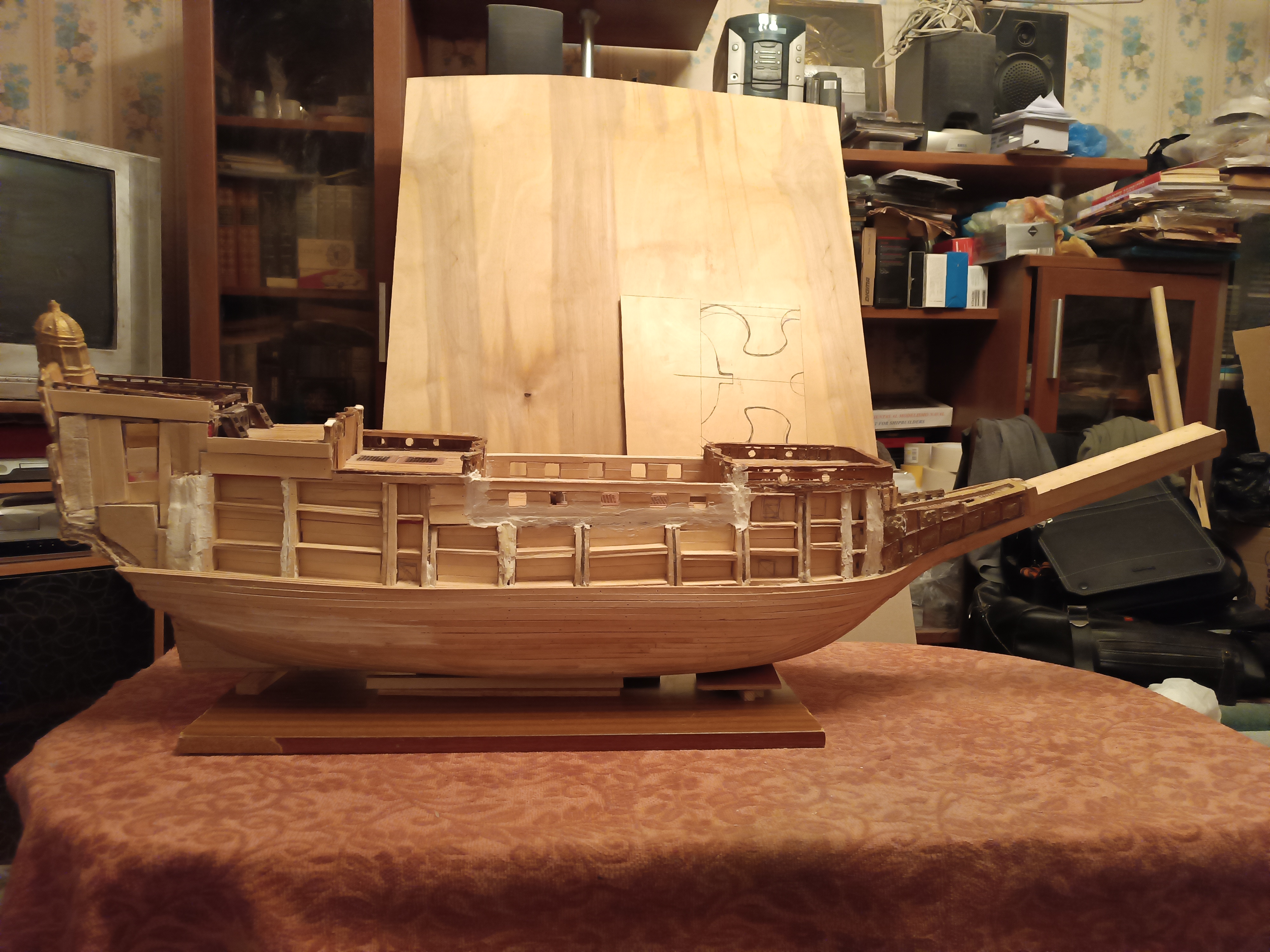

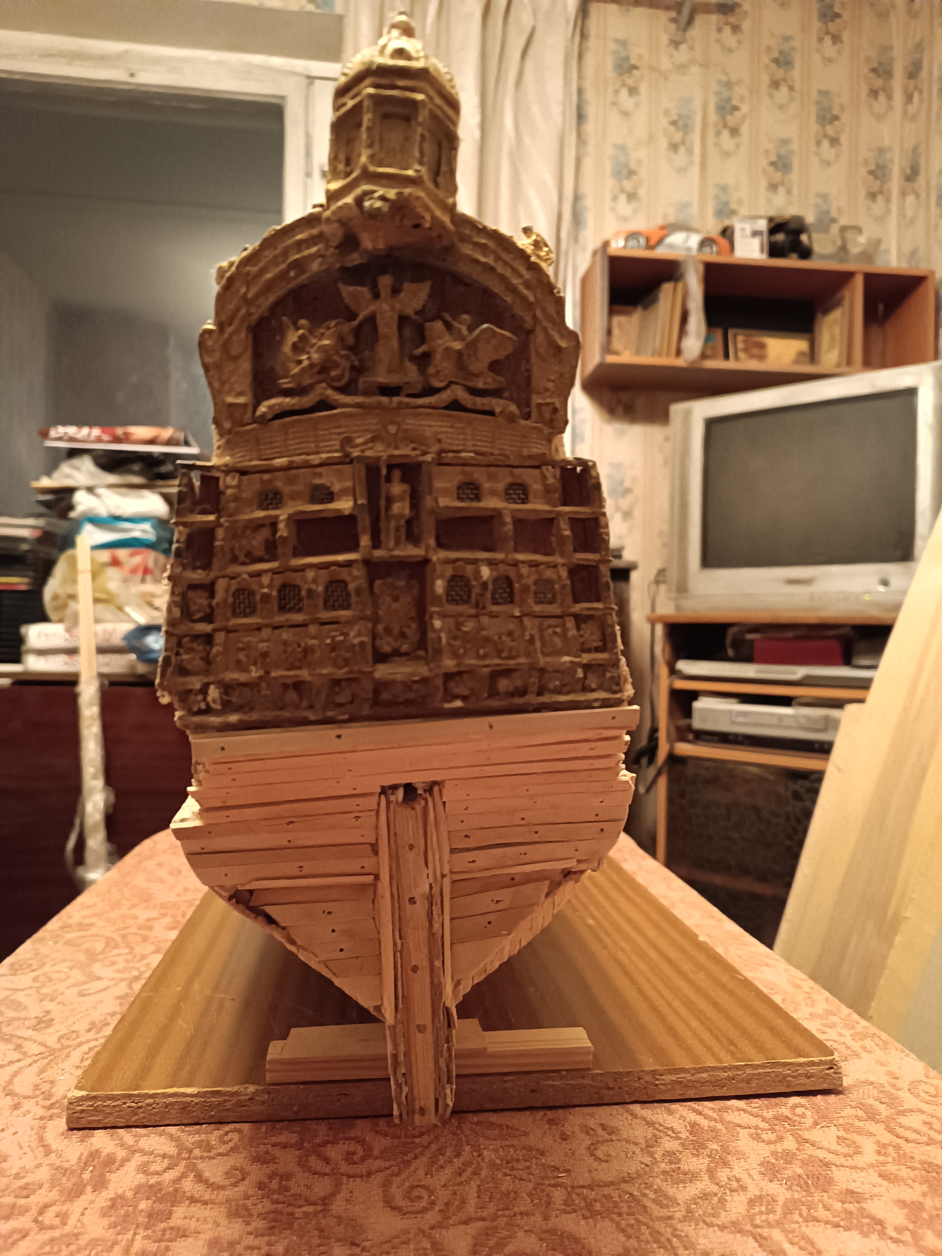

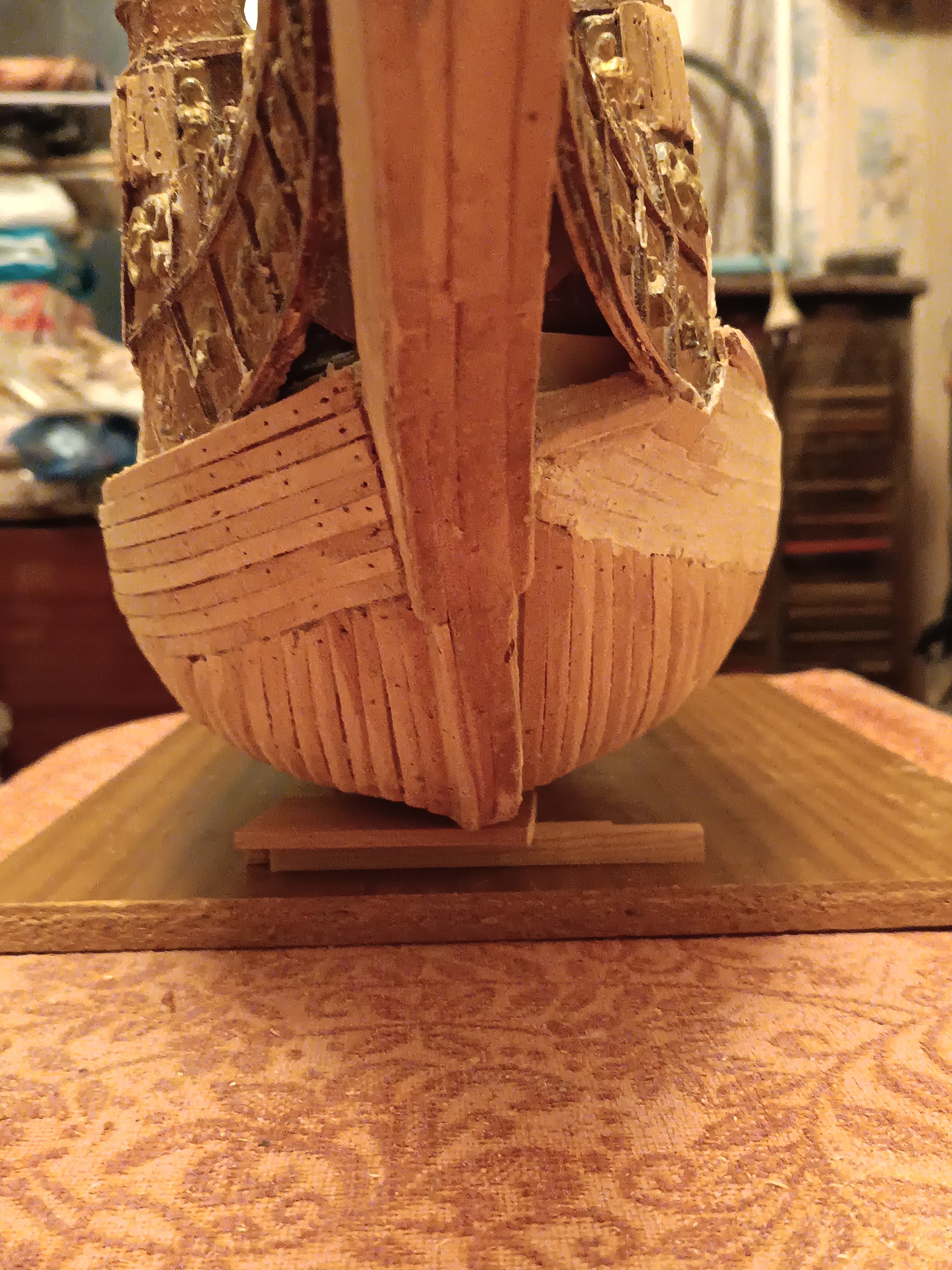

Добрый вечер моделисты и участники форума о постройке корабля - Повелитель Морей - высылаю Вам фото корпуса и обшивки черновой - корабля - Чёрная Жемчужина - я по этим фото по раскладу, на своём корпусе корабля - Повелитель - обшивал черновым и числовыми деревянными рейками, в нахлест к верхним рейкам обшивал корпус корабля, в данное время делаю 2 панели с 5 портами из фанеры 8 млм обшил черновыми рейками и черновым шпоном деревянным, нужно ещё эти 2 панели с портами вырезанными установить на нижнюю среднюю палубу и на нагеля, приклеить на клей ПВА, приклею 2 панели вышлю свои фото о проделанной сной работы с корпусом корабля, с уважением Юра успехов Вам, добра мирного неба над головою, здоровья и всего хорошего
С уважением Юра

Сообщение Μιχαήλ Γ.Σ. » 26 фев 2025, 21:47
Юрий Васильевич Трошкалев писал(а): ↑26 фев 2025, 21:17 ...высылаю Вам фото корпуса и обшивки черновой - корабля - Чёрная Жемчужина - я по этим фото по раскладу, на своём корпусе корабля - Повелитель - обшивал черновым и числовыми деревянными рейками...
И вот зачем нам это, Юрий Васильевич?
Хотелось бы увидеть ваши "числовые деревянные рейки"))...

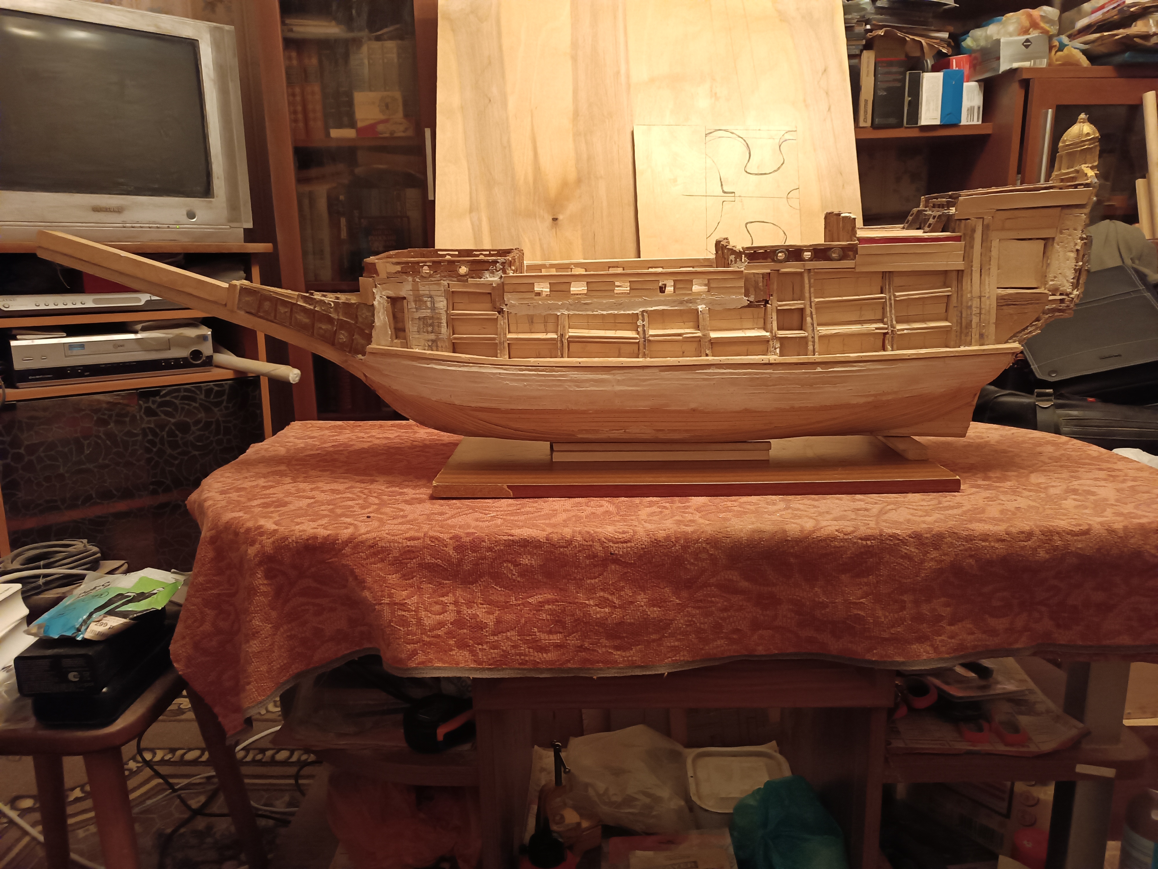

продолжение высылаю
Добрый вечер моделисты и участники форума о строительстве корабля - Повелитель Морей - высылаю свои фото - обшивки корпуса корабля - Повелителя - черновая обшивка рейками деревянными 2 слоя из - Липы - и чистовая обшивка деревянными рейками в один слой из - Липы - , и собрал 2 боковые панели деревянные из фанеры 8 млм и выпилил 5 портов на панелях для нижней средней палубы, приклеивал на клей - ПВА - и обмазал щели на панелях шпаклевкой по дереву, с уважением Юра
С уважением Юра

Сообщение Юрий Васильевич Трошкалев » 27 фев 2025, 22:36

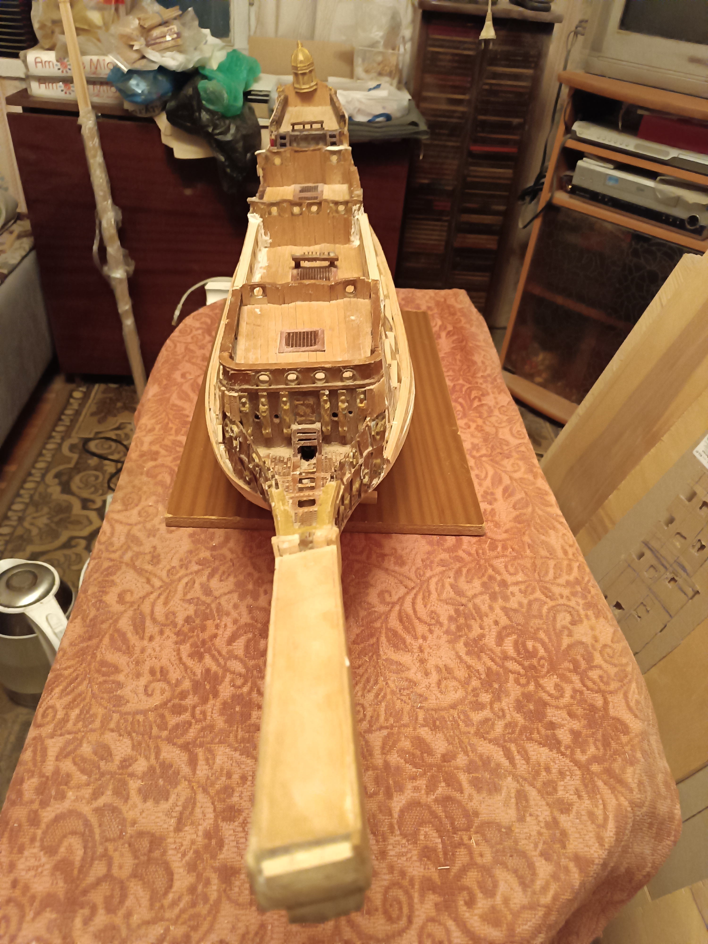

продолжение фото корабля - Повелителя Морей, реконструкция корпуса и обшивка корпуса черновая и чистовая
С уважением Юра

Сообщение Юрий Васильевич Трошкалев » 01 мар 2025, 13:55
Добрый день моделисты и участники форума о строительстве корабля - Повелитель Морей - высылаю фото дальнейшей работы с корпусом - Повелителем - ранее сделал из бумаги - ватмана рисунок - контур с правой стороны и левой стороны корпуса - трафарет с вырезанными портами и главным фото на корабль, за место бумажного трафарета - из длинного картона 2 копии с портами и главный фход на корабль и вырезал порты на правую и левую сторону корпуса, теперь нужно по вырезанными портами обрисовать на корпусе, разметки портов где устанавливать с тержнями полу пушки на корпусе, с уважением Юра добра и здоровья, мирного неба над головою, удачи и всего хорошего
С уважением Юра

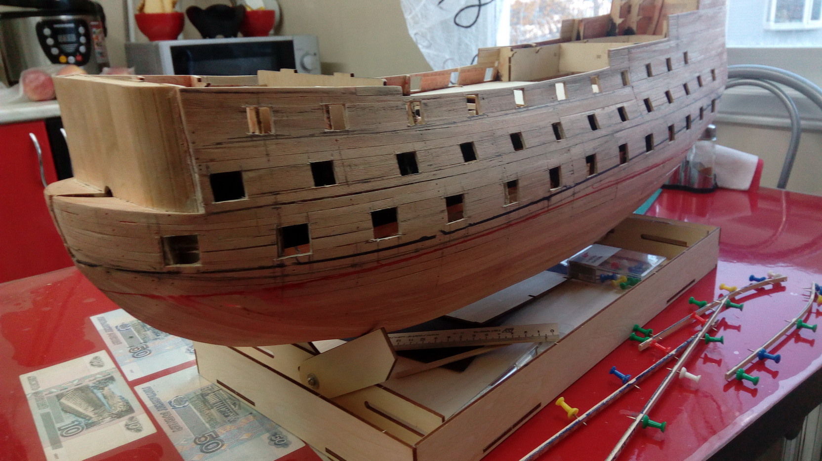

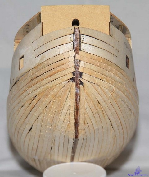

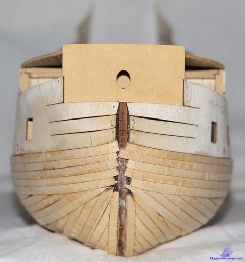

Юрий...честно сказать я в ах..е от того, что и как вы делаете. Если уж строите корабль, то хотя бы потрудитесь посмотреть как коллеги делают, исторические изображения... Но то, что вы показываете...мда.
Вот некоторые фото КАК он выглядел. И что за шаблоны левый/правый?)) Борта одинаковые, и, если делаете шаблоны, достаточно одного, просто прикладывать разными сторонами... Если кто-то вас хвалит, то оказывает медвежью услугу...
Я понимаю что то, что сделано уже ни чем не испортить, но хотя бы стремиться к чему-то нужно

Юрий, не в обиду...Модель действительно уже не спасти, НО.. Хотя бы присматривайтесь к другим.. Я почему решил Вам написать - потому что глядя на показанные "шаблоны" перестал в принципе понимать куда вы смотрите..Разве порты расположены один под другим как окна в хрущевке? Я же не зря привел пример изображений и посетовал что Вы, к сожалению, делаете совершенно не правильно.. Какое-то неуместное укрепление (зачем? если нет опыта и понимания модели в целом). Умения и навыки у всех разные, но просто копировать "что вижу" наверняка все могут, а Вы, почему-то, и это не делаете...
