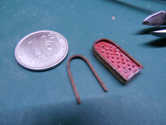

Здравствуйте коллеги - товарищи судомоделисты!
Закончилось лето, а в месте с ним и осень. Хотя работы на даче еще есть, но я точно знаю, что "белые мухи" и снежный покров все работы отодвинут до первых погожих весенних деньков следующего года. Значит можно браться и за наш "сказочный корабль" - что меня несказанно радует!
Летом на моей верфи работы конечно сократились. Но жизнь там теплилась! Были ненастные, дождливые деньки и я в эти дни возился у себя в верфи на моём столе. Среди прочего обустраивал и бик- гет и переднюю носовую палубу.

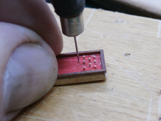

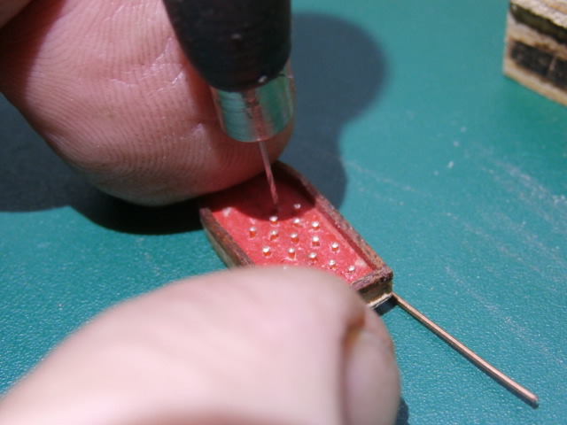

Носовая палуба расположена в самом начале корпуса корабля. На нашем корабле она практически будет не видна. По верх её будет укреплен гальюн. Который практически все закроет своей конструкцией. Думаю, по этому журнал не обращает нашего внимания на все эти мелочи. Я начал с ложа бушприта. Обточил , зашпаклевал само ложе. Покрыл грунтовкой, а затем покрасил. Остановился на красном цвете. Англичане любят красный цвет. Слишком ярко? Нет, не думаю, все это закроется деталями корпуса. Увидишь только мельком да и то под необычном углом зрения. Гвоздевание
палубы решил делать медными гвоздиками. Вот здесь и попробовал на носовой палубе моего корабля. Коряво конечно, но масштаб по моему пониманию это мне позволит, а по этому, в принципе меня устраивает. Для того, чтобы не досаждала пыль покрыл на один раз акриловым лаком. Края палубы оклеил планками сапеле. Когда положу обшивку то края сточу под форму обшивки

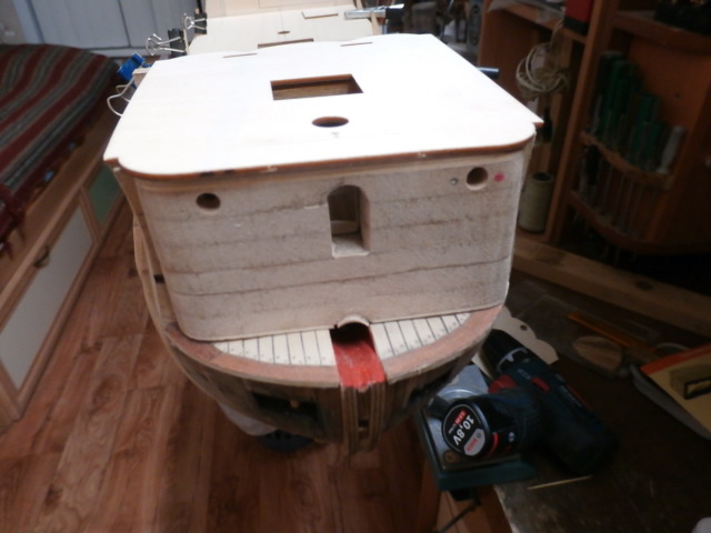

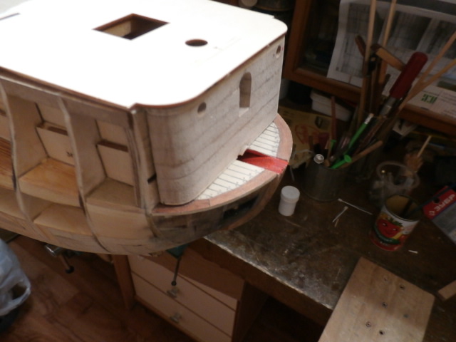

БИК-ГЕД. Передняя переборка корабля. Место расположения погонных пушек, выход на площадку экипажем гальюна. По требованию безопасности на море все двери и ворота выходящие наружу у корабля должны открываться наружу. При ударе волны, при абордаже с вражеского корабля, чем больше прилагается сил на дверь, тем крепче она должна держать! В проекте патворка ощибки нет, но смотрятся в патворке двери очень убого. Как заплатки на штанах у нищего! И это у "Золотого дьявола!" Конструкцию дверей в бик-гете я решил переделать. Заполнять пустоту под планками носовой переборки я решил МДФ. Материал очень хорошо обтачивается, хорошо клеится. По верх заполнителя так же как и все,пущу планки как нам подсказывает патворк. С обоих сторон прохода в круглых отверстиях я спрячу две внутренние розеточки, чтобы запитать постоянным током два фонаря, которые будут освещать площадку гальюна и нижние паруса фок-мачты и бушприта...

Бик-гет еще не прикреплен и конечно возможна не большая корректировка...
Удачи всем и успеха в строительстве вашего корабля!

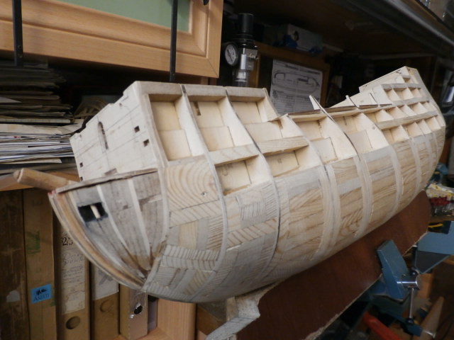

Согласен, но как говорят, кто не рискует - тот не пьёт Шампанское! Я конечно, постарался обезопасить себя. Детали усиления изготовлены из той же древесины, что и весь корпус. Высокогорная ель. Толщина 9 мм. Расположил эти детали усиления на границе между деками. Забирая у каждого дека 4,5мм пространства. Оставляя на маневр в распоряжении фальш-пушки, 22 мм по вертикали в каждом деке. Дело в том, что приходится делать не только детали усиления посадки русленей, но и детали усиления для крепления вант-путенцев. Для того чтобы не путаться , тогда, когда все закроется обшивкой, я зафотографирую на фото с линейкой вид модели на фото. У меня работ еще много. Черновую обшивку не начинал. Начну с низу от киля. К этому времени патворк определится со схемой расположения и размерами пушечных портов. Я пушечные порты буду изготавливать в виде рамок, а уж за тем застилать их досками черновой обшивки. Как то так! Спасибо за вопрос. Я почему то думал что для народа это безразлично! Вы подняли мне настроение! Удачи Вам в вашем строительстве!

Здравствуйте Сергей.
Я бы на вашем месте, не начинал обшивку с низу. Потом вылезет куча"косяков", планки придётся загибать по факту в разные стороны.
Если не хотите отталкиваться от журнала. Выберите ровную поверхность корпуса, "отбейте" рейсмусом первый ряд, где не надо загибать планку серповидно(только по пласти), от туда идите в верх и в низ. Уже на форуме кто то писал, что у него планки не правильно подходят к верхним бортам. Если начнёте с низу, "веселья" вам не избежать.

[quote=AZET post_id=39180 time=1509541358 user_id=54048
[/quote]
Здравствуйте Евгений! Спасибо за предупреждение! Конечно вы правы. Я не совсем наверное правильно даже коряво выразился. Я не то что совсем хочу отталкиваться от журнала! Нет, просто я изменяю то что в журнале меня не совсем устраивает! Обычно судомоделисты начинают обшивку на модели от нижней палубы. Но у меня там будут арт.порты.Я хочу дождаться такого времени, когда журнал четко и ясно скажет нам , где, какого размера и на каком расстоянии и высоте борта будут порты гон-дека! Ну и порты следующих деков корабля. Вот тогда можно будет спокойно делать черновую обшивку корпуса модели! Удачи Вам!

Я не то что совсем хочу отталкиваться от журнала! Нет, просто я изменяю то что в журнале меня не совсем устраивает! Обычно судомоделисты начинают обшивку на модели от нижней палубы. Но у меня там будут арт.порты.Я хочу дождаться такого времени, когда журнал четко и ясно скажет нам , где, какого размера и на каком расстоянии и высоте борта будут порты гон-дека! Ну и порты следующих деков корабля. Вот тогда можно будет спокойно делать черновую обшивку корпуса модели![/quote]
Но арт порты можно прорезать уже на черновой обшивке, просверлив тонким сверлом углы портов, остальное выбрать сверлом большего диаметра, или фрезой, ваш инструмент это позволяет. Так делается когда корпус модели цельный.

Спасибо Евгений! Возможно я так и буду делать, но дорога меня пока зовет в перед и еще далеко, до того перекрестка, где придется решать вопрос о способе и возможностях укладки черновой обшивки своей модели...

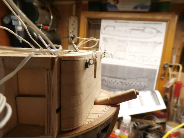

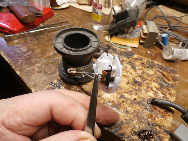

А пока, сегодня я буду писать о наружном освещении модели!
Дорогу осилит идущий - восточная мудрость

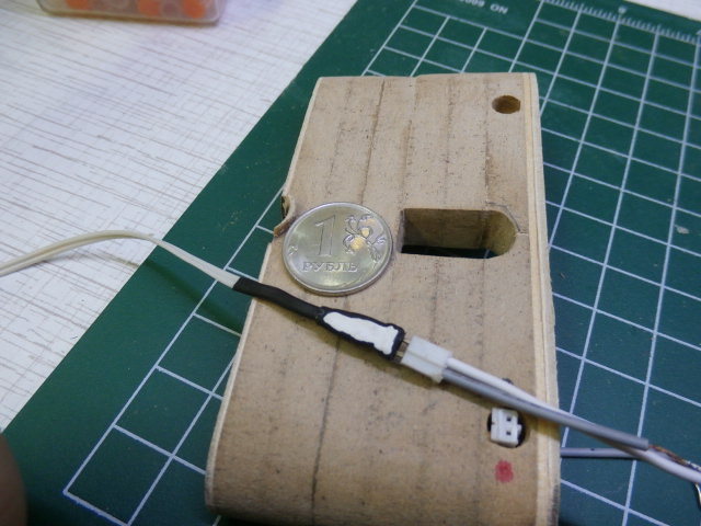

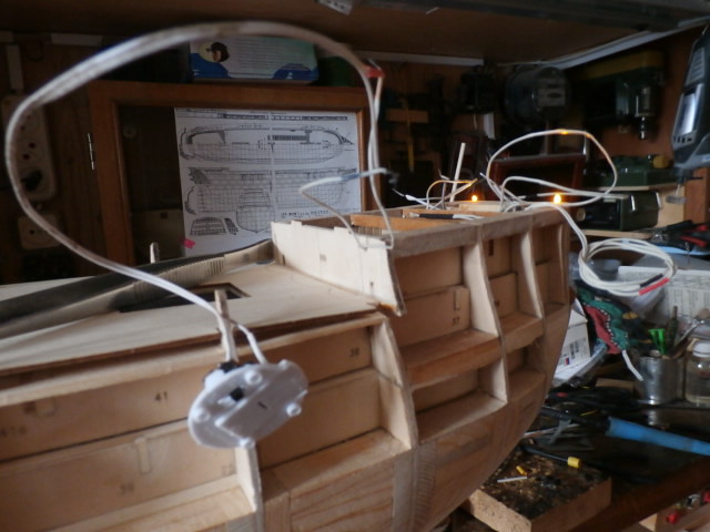

Здравствуйте товарищи судомоделисты!
Работы по строительству моего корабля на верфи, которая расположена у меня на столе продолжаются! Это меня радует и согревает мою душу! Вопросы очередности в строительстве я считаю одним из главных вопросов, которые должны волновать моделиста! Больше всего времени уходит на различную мелочёвку! И конечно не правы те, кто отодвигает работу с мелкими деталями на "потом". У меня сейчас как раз подошло время разбираться с проводкой электричества и светодиодами модели. Вот с этим я и вожусь практически два дня свободного времени. Тема интересная особенно для начинающих. Я думаю с удовольствием посмотрят и почитают, как я справляюсь с этим вопросом.
О освещении своей модели я писал не один раз. Но почти все осталось на старом форуме. На этом не много только здесь viewtopic.php?f=100&t=288

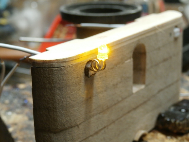

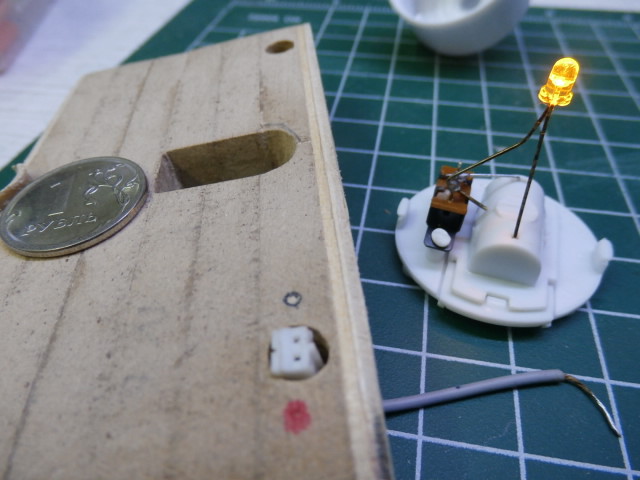

Начал с того , что купил в местном магазине "Всё по пятьдесят" наборы декоративных свеч на новогодний стол. Несколько наборов. В наборе три или две свечи. Свечи пластиковые, работают от батареек - таблеток. В трюме модели уложил проводку. Я планировал среди прочего сделать освещение на площадке гальюна. Подошло время установки на своё место носовой переборки - бик-гет. На бик-гете запланировал установку двух фонарей. Для того, чтобы фонари не мешались , в место фонарей решил вставить две микророзетни.. Начал с того, что разобрал конструкцию китайской свечи. Оказалась до удивления проста. Мигающий свето-диод, выключатель с отсеком батареек- таблеток ну и крышка с пластиковым пламенем.
- Вложения
- PB012262.JPG (79.62 КБ) 19049 просмотров
- PB012261.JPG (83.74 КБ) 19049 просмотров
- PB012260.JPG (81.7 КБ) 19049 просмотров
- Сообщения: 3118
- Благодарил (а): 1084 раза
- Поблагодарили: 2129 раз
Re: Повелитель морей от кервы
ПРОДОЛЖЕНИЕ.

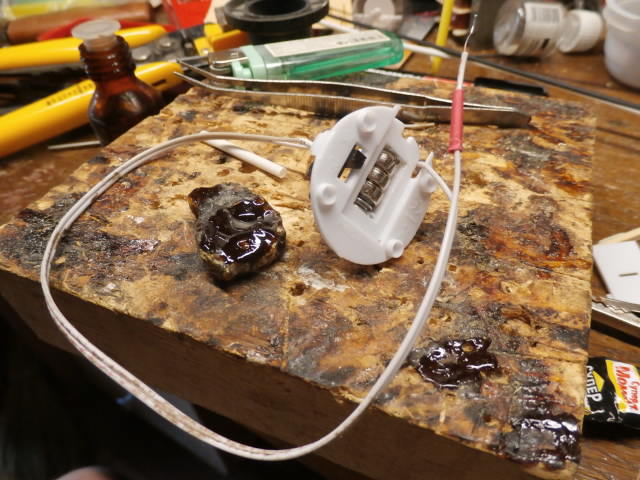

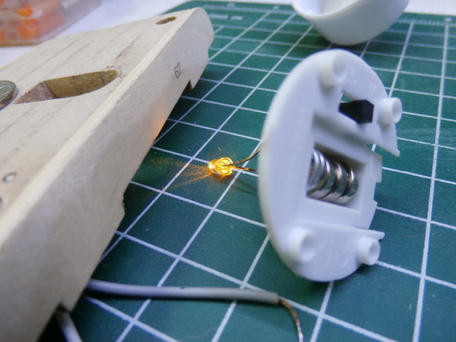

Сама конструкция свечи очень велика. Из свечи в дело пойдет только сам светодиод. Черным перманентным маркером отмечаем со стороны ножки отрицательный вывод светодиода черной точкой. Отрицательный вывод легко определить по отсеку батареек свечи. Аккуратно выпаиваем из свечи светодиод. Он боится перегрева, поэтому ножку светодиода обязательно обхватываем массивным пинцетом, чтобы температура паяльника не попала в светодиод, а гасилась пинцетом. Ножки выравниваем плоскогубцами.

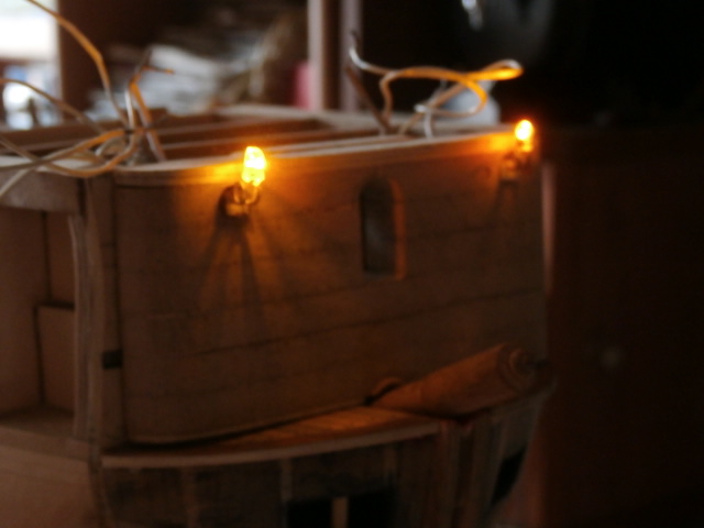

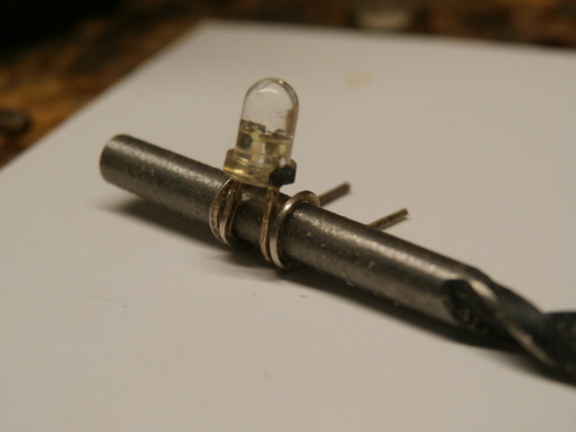

Ножки светодиода аккуратно закручиваем в виде пружинки на сверле. Пробуем - - РАБОТАЕТ!
ПРОДОЛЖЕНИЕ.

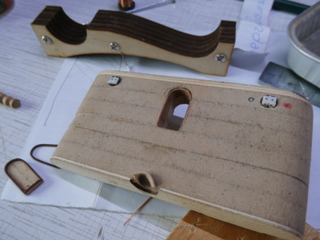

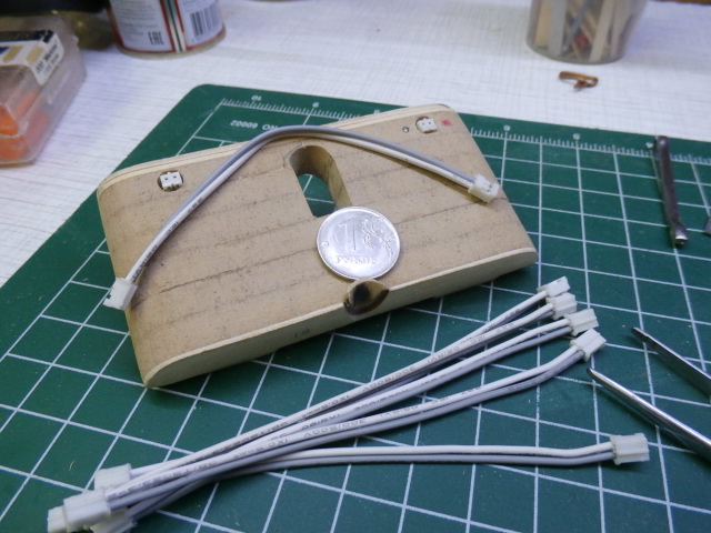

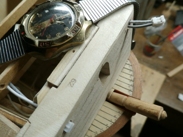

Проводку я делал из шлейфа (главной шины старого компьютера) И хотя в ней много жил. Но с какой либо стороны не подашь постоянный ток на всех выводах будет напряжение. Для прозвонки я подпаял один из освободившийся отсеков батареек свечи.

Иванович! Что то сказать о самих фонарях - рано. Вижу задачу на этом этапе смонтировать проводку и спрятать микро розетки под наружную обшивку носовой переборки. С чем считаю я справился. Думать о форме и размерах фонарей будем, когда уже на руках будут фигурки неяд бик-гета, присланных в журнале. Конечно остается и такой вариант, что возможно и останутся просто сами светодиоды, без какой либо оболочки. Меня подкупает их очень миниатюрная форма. Ведь в принципе размеры переборки не большие, а деталей украшения много Это и пушки и пушечные порты и сами скульптуры - неяды...

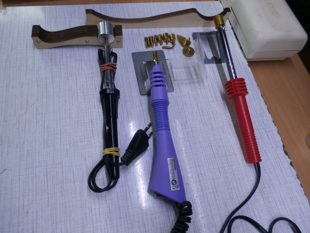

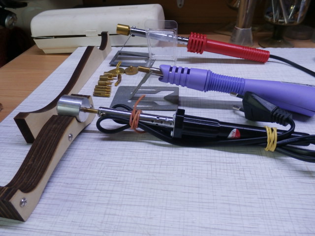

Здравствуйте уважаемые товарищи судомоделисты!
Работы на моей верфи продолжаются. Выбрав немного своеобразный путь строительства корпуса модели мне приходится идти не много другим , отличным от других коллег собственным путем. Накопились фото и я решил выложить их на своей веточке. Перед началом черновой обшивки модели мне нужно подготовить носовое окончание , вернее носовое начало корпуса к черновой обшивке. Поэтому я взялся за фор-дек. Вернее за носовую переборку с дверью на гальюнную площадку. Бик-гет. Воздушную полость за досками бик-гета я решил заполнить МДФ. Это делалось только для того что бы дверь выхода была бы не снаружи, а как бы в глубине бик-гета. Для удобства работ я пока не закрепив бик-гет решил изготовить дверь, вставить её в полость прохода. Рейками сапеле шпанировать сам проход и этими же рейками сапеле шпанировать и саму носовую переборку по верх МДФа. Для удобства изгиба реек я оказался волей случая, владельцем сразу трех устройств. Есть у меня электроаппликатор, с целым набором различных наконечников. Вот и решил я заодно и проверить два электропаяльника. Старый с черной ручкой купленый в 14 году и совсем новый с красной ручкой, присланный в виде подарка от фирмы с последней посылкой. Все три устройства из Китая. Работают они хорошо, но конечно аппликатор вне конкуренции! Очень выручает в работе коробочка с десятью разного рода насадками. Конкретно для разного случая своя насадка.

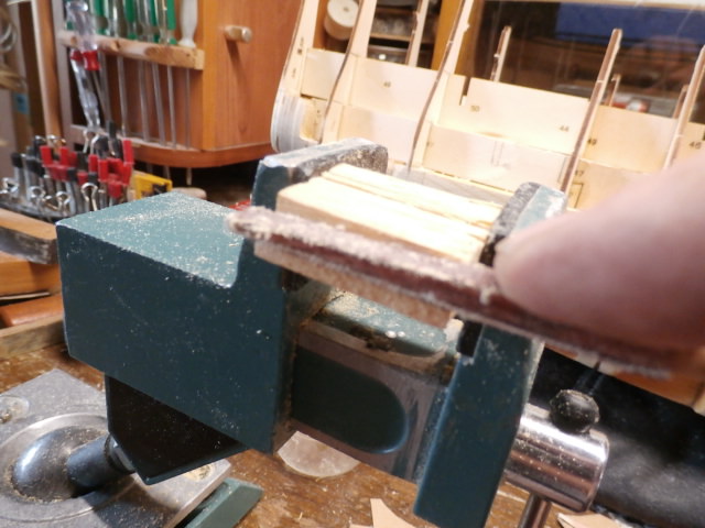

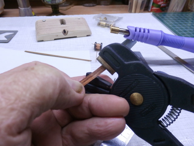

ПРОДОЛЖЕНИЕ.

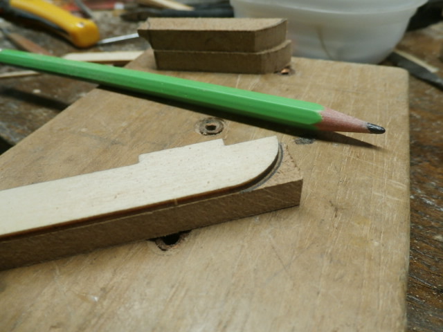

В пластиковой ванночке размачиваю планку, сапеле. Планка очень пересушена. При даже слабой попытке сгиба слоится и с треском рассыпается! Не удивительно, толщина 0,6мм! Бросив планки в воду, жду. Минут через пять вытираю тряпкой и пробегаю слегка устройством от Амати. Коридор , где будет стоять дверь на выходе слегка расширяется. Поэтому полоски устройством делаю под углом. В аппликатор ввинчиваю насадку такого диаметра, который мне нужен в коридоре бик-гета. Укладываю в шаблон от устройства для изгиба и нагреваю апликатором. время от времени смачивая планку кисточкой. Постепенно планка изгибается под нужным мне диаметром устройства!

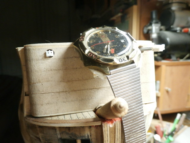

ПРОДОЛЖЕНИЕ.

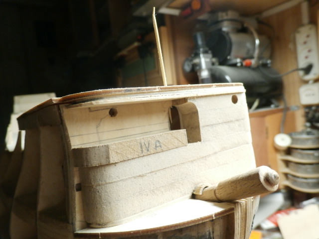

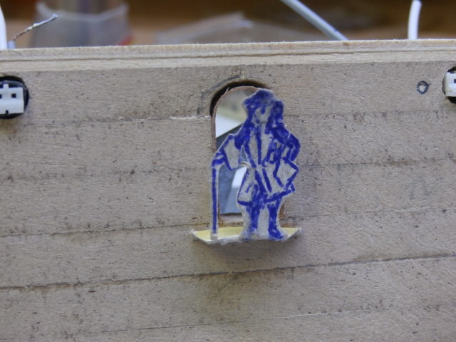

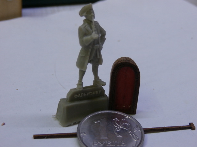

Для того, что бы не ошибиться с размерами - очень даже полезно иметь фигурку моряка в этом же масштабе. У меня есть пластиковая фигурка боцмана от фирмы "Фальконет" но она в !:72 Получается гигант! Пробовал вырезать из дерева - не получается , вырезал из картона! Бик-гет в принципе у нас очень даже не большой. Чертежей нет! Украшений будет много! Это и фигурки неяд, это и пушечные порты, Это и дверь, вместе с аркой. Боюсь пролететь по размерам, поэтому стараюсь дверь сделать по минимуму! Лишь бы моряк смог добраться до гальюна! Без аварии! В случае чего свободное место на переборке закроем декором! Современные ученые утверждают что человечество, особенно европейцы, каждое поколение добавляет в росте! В начале семнадцатого века Мужчина в метр шестьдесят считался высокого роста! В основном мужчины были среднего роста чуть больше метр пятьдесят!

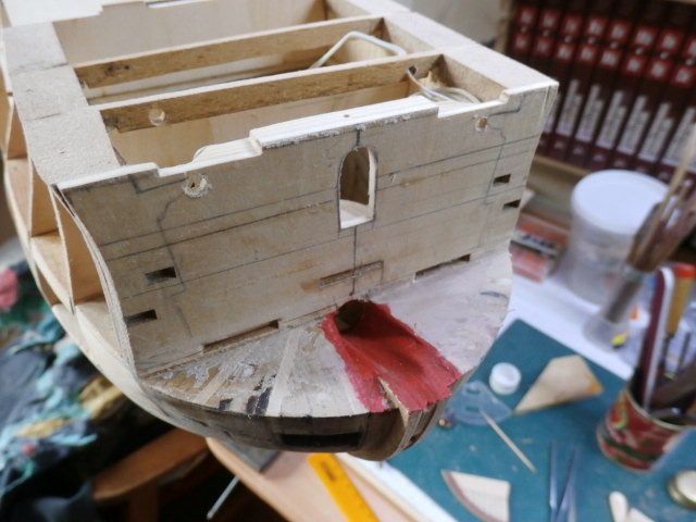

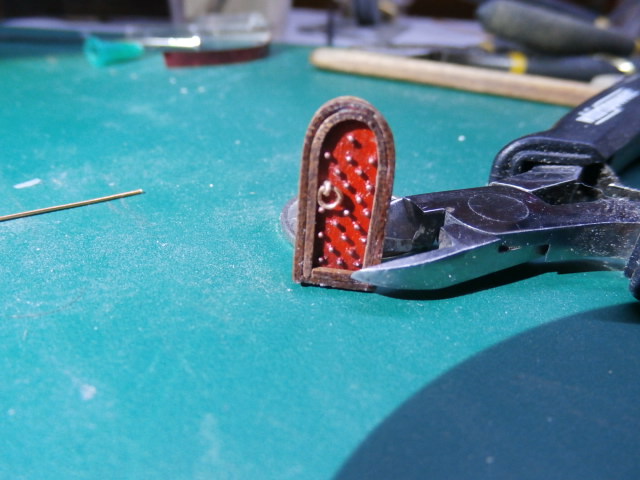

ПРОДОЛЖЕНИЕ.

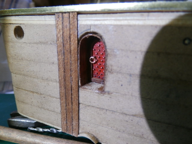

Что бы дверь была в чисто английском стиле, решил её покрасить в любимый англичанами красный цвет! Если все внутри коридора оклеить темным шпоном - будет мрачно! Попробовав на "кошке" убедился что в темном коридоре клепки на двери будут слабо заметны, поэтому решил глубоко не забивать...
- Вложения
- PB122288.JPG (76.8 КБ) 18431 просмотр
- PB102286.JPG (77.1 КБ) 18431 просмотр
- PB102285.JPG (80.03 КБ) 18431 просмотр
ПРОДОЛЖЕНИЕ.
Дверь готова! Продолжение следует... Удачи всем и новых творческих Находок!
- Вложения
- PB122289.JPG (81.06 КБ) 18433 просмотра
