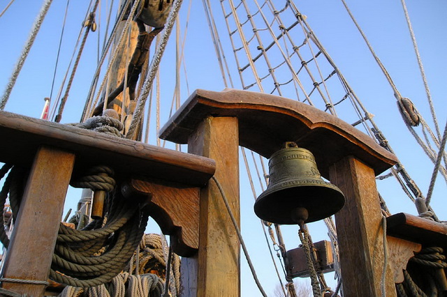

Спасибо Игорь! Фотографии понравились. Колокола-рынды современных кораблей. (Для моего развития) прекрасно видно узел подвески колокола на "Мире"и подвеска языка на нижнем снимке. Простая по изготовлению, но со вкусом колокольня на среднем снимке, очень хорошо видна работа нагеля на планшире. На нашем корабле таких нагелей будет множество особенно в кормовой части корабля! Еще раз спасибо! Я с благодарностью принимаю и забираю их к себе на хранение! Удачи Вам и Здоровья!

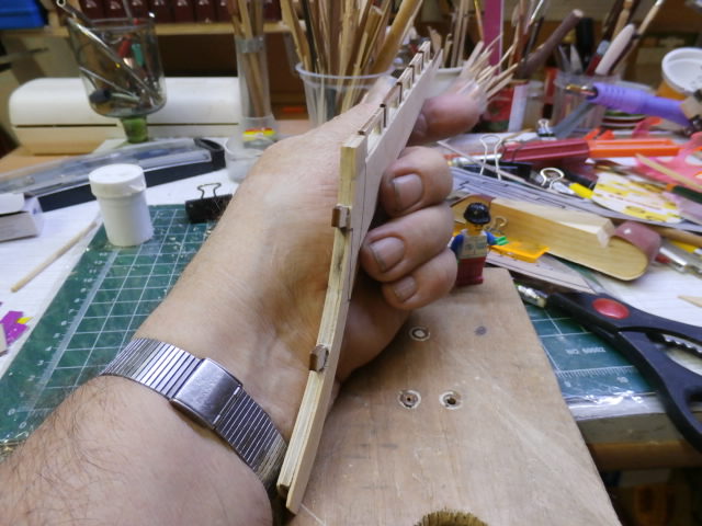

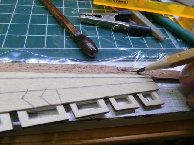

Здравствуйте уважаемые товарищи - коллеги!

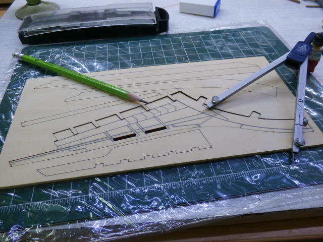

Работы верфи на моём письменном столе продолжаются. В середине Ноября получил очередную посылку журналов Повелителя. С 42 по 45 журналы, что дало возможность закончить первую папку в количестве сорока журналов,и собрать следующую тетрадочку из пяти журналов, которая начнет следующую - вторую папку нашего проекта. Это меня конечно радует. В 43 журнале получил заготовки фальшкиля , княвдигеда и руля. Среди прочего решил заняться княвдигедом. В умных книжках авторы пишут, что парусные суда строили из древесины специально выращеных дубов, форма ветвей которых близка к форме будущих книц,ридерсов и других элементов.Для придания окончательной формы древесину гнули , предварительно нагревая и отпаривая. Крупные детали деревянного каркаса корабля составляли из нескольких элементов различной древесины.Для соединения наборного дерева ( дубовых брусьев ) существовала специфическая техника , когда штуки скрепляли с помощью деревянных замков и коксов. Изготовление таких замков начальство поручало не рядовым плотникам без опыта и навыков, а мастеровым со стажем и сноровкой.

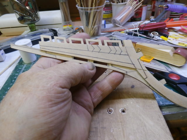

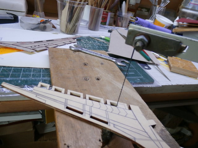

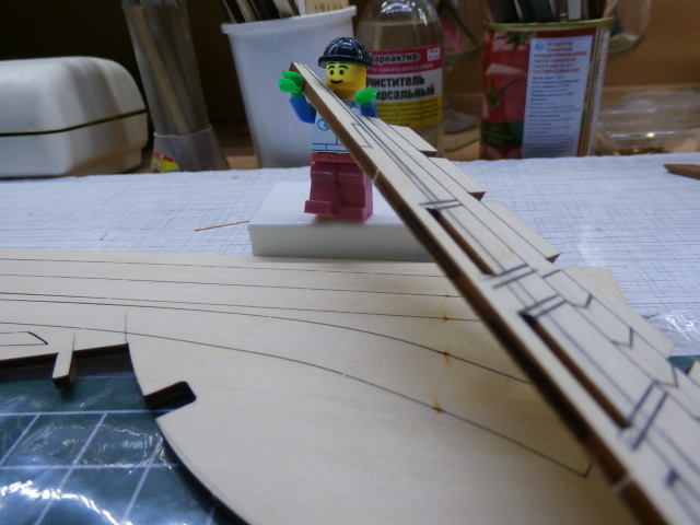

Мастера судомоделисты обычно княвдигед своего корабля изготавливают из нескольких деталей. Наш же проект , я думаю нам просто предложат фанерную деталь княвдигеда оклеить планками чистовой обшивки, что по моему мнению конечно мало.
Re: Повелитель морей от кервы
Сообщение керва » 26 ноя 2017, 02:40
ПРОДОЛЖЕНИЕ.

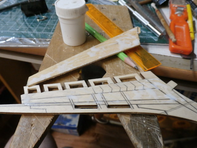

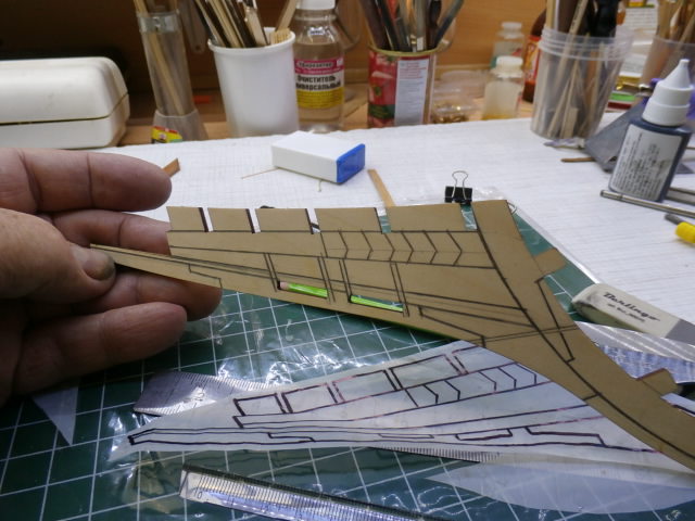

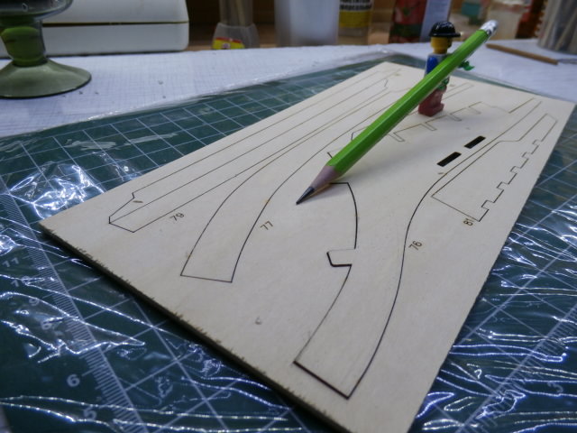

У каждого корабля в какой то мере детали форштевня и ахтерштевня были специфичны. Изобретать что то от себя, я не хочу, к моему сожалению - мало опыта. Бродя по интернету по ссылке любезно предоставленой vlad29 на немецком форуме я нашел как раз то что мне понравилось http://www.wettringer-modellbauforum.de ... 0&pageNo=1 Я постараюсь по мере своих способностей повторить, то что уже изготовил немецкий мастер. Правда с оговоркой. Я не буду убирать фанерную деталь княвдигеда нашего ДеА проекта, а просто оклею её ( деталь княвдигеда ) рейками сапеле сохраняя рисунок немца.
Сообщение керва » 26 ноя 2017, 02:44
ПРОДОЛЖЕНИЕ.

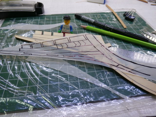

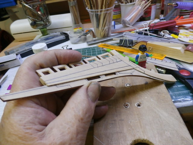

Переносим изображение княвдигеда на фанерную деталь.
Сообщение керва » 26 ноя 2017, 02:52
ПРОДОЛЖЕНИЕ.

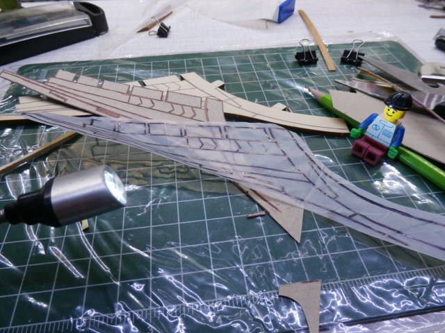

С фанерной детали переносим изображение на кальку. С кальки буду вырезать детали и наклеивая на шпон выпиливать каждую деталь по отдельности Но это уже все завтра... Удачи всем и Здоровья!

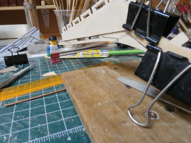

Здравствуйте уважаемые коллеги - судомоделисты! Вот и промелькнули выходные. Я как и обещал выкладываю на своей веточке продолжение по работе с княвдигедом своего корабля. У меня нет пока серьёзного материала, а по этому я решил княвдигет у модели оставить фирменный, тот фанерный, который предлагает ДеА. Качество фанеры в принципе не плохое, фанера не рыхлая остаётся только спрятать её фанерную сущность. Решил княвдигет оклеить декоративными планками. У меня есть немного темного ясеня -цвет темно-вишневый почти черный. Есть не много темной вишни ну и сапеле. Княвдигед на парусниках деталь крупная изготовляли её судостроители из нескольких деревянных "штук". Это конечно вода на мою мельницу, как судомоделисту. Значит детали под лаком или декоративным маслом различных оттенков будут выглядеть замечательно. По крайней мере я так надеюсь. Моделист я не опытный, по этому рисунок княвнигета я взял у коллеги с немецкого сайта. Коллега княвнигед изготовляет самопилом. Я так глубоко нырять не хочу, а поэтому форму фанерной детали я оставляю такой же как и в нашем проекте. Просто верхние детали крепления гальюнной палубы на княвдигеде из сплошных я решил изменить на ажурные.
Сообщение керва » 27 ноя 2017, 00:29
ПРОДОЛЖЕНИЕ.

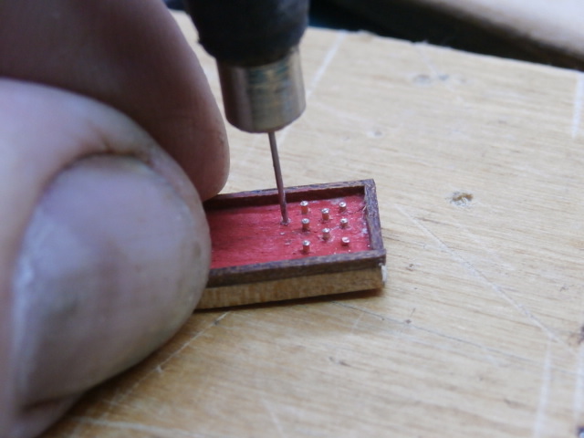

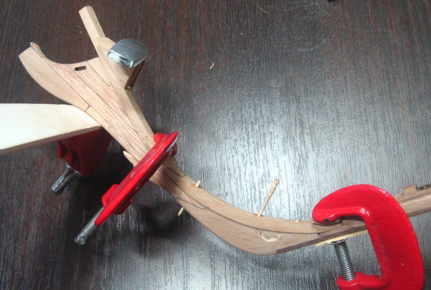

Для того чтобы изменилось звучание княвдигеда, я решил добавить ему об"ема. Сделать его более рельефным. У меня есть не много березового шпона в 1,5 мм. Изготовил и приклеил вставки на форштевень корабля и в середину самого княвдигеда.
Сообщение керва » 27 ноя 2017, 00:33
ПРОДОЛЖЕНИЕ.
Это пока все , что сумел изготовить в эти выходные... Желаю всем Удачи и конечно Здоровья! Продолжение следует!

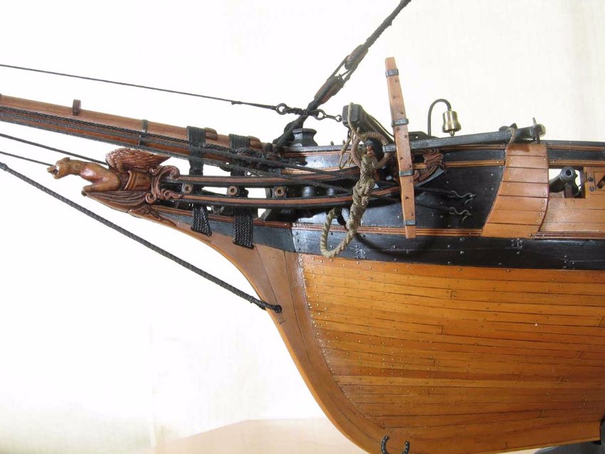

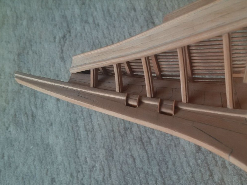

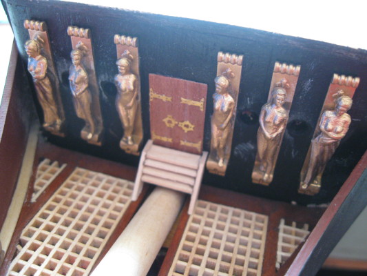

Доброго времени суток, Сергей Николаевич! Аккуратно у Вас получается. Единственно - немецкий коллега подкорректировал форму гальюна, сделав его более изящным. Думаю, если повторить-ничего зазорного в этом нет. Ну и шпангоуты на княвдигед из журнала ставить не стоит-не было их. Идея с имитацией набора княвдигеда тоже нравится.
Сообщение керва » 27 ноя 2017, 11:51
vlad29 писал(а): ↑27 ноя 2017, 00:44 Доброго времени суток, Сергей Николаевич! Аккуратно у Вас получается. Единственно - немецкий коллега подкорректировал форму гальюна, сделав его более изящным. Думаю, если повторить-ничего зазорного в этом нет. Ну и шпангоуты на княвдигед из журнала ставить не стоит-не было их. Идея с имитацией набора княвдигеда тоже нравится.
Спасибо Влад за благожелательный отзыв! Конечно это окрыляет автора. Полностью согласен с вами. Я не раз уже писал, что одно улучшение, тянет за собой целую цепочку последующих корректировок. Я боюсь "вместе с водой и пеной выплеснуть из тазика и самого мальчишку!" Чем и плох патворк, что увлекаясь, ни когда не угадаешь, какие странности могут преподнести разработчики проекта буквально в самом ближайшем будущем, за следующим поворотом! Убрав шпангоуты на княвдигеде возможно придется менять и саму площадку гальюна, хотя она мне в принципе нравится. Возможно придется по другому монтировать фальшборта гальюна, а возможно и сами фальшборта. Я знаю себя - я страшный копуля! Мне , хотя это страшно интересно, но всё равно грозит зависнуть на этом месте надолго. Учитывайте у меня еще нет обшивок! Но после обустройства носовой части модели нужно браться за кормовую часть, а там не могут меня дождаться ретирадные порты с обустройством. И только после них можно будет ( по моим планам ) браться за черновую обшивку! Так что не смущайте и не искусайте человека! Спасибо Влад, хотя бы за то , что вы есть на нашем форуме! Ваши советы бесценны! Я это пишу без какой либо лести! Удачи Вам и Здоровья!

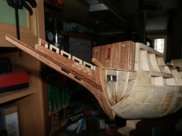

Вот эти мозаичные маленькие фрагменты в центре княвдигеда вызывают большое сомнение. Там должны быть здоровенные штуки дерева. Сама идея выполнения раскладки да, хороша, но с рисунком я бы подумал.
Сообщение керва » 28 ноя 2017, 12:05
Sniper писал(а): ↑27 ноя 2017, 16:09 Вот эти мозаичные маленькие фрагменты в центре княвдигеда вызывают большое сомнение. Там должны быть здоровенные штуки дерева. Сама идея выполнения раскладки да, хороша, но с рисунком я бы подумал.
Здравствуйте Роман!
Я воспринимаю эти фрагменты не как силовые элементы конструкции княвдигеда Повелителя. Нет! Это украшение! Я воспринимаю это, как своего рода атавизм, зависимость своего вида от предков. Это дань памяти тем кораблям - галионам , которые судостроитель строил до Повелителя. Обратите внимание на обустройство гальюнной площадки, на устройство сплошных фальшбортов княвдигеда, на монтаж длинных переходах- балконах подвешенных не только на кормовом окончании , но и на обоих бортах корабля, а устройство высокой кормы, которую по мере эксплуатации пришлось понижать из - за слишком большой парусности. И хотя я вполне согласен с оценкой Питта Пена, как величайшего гения судостроения! Но даже и он не смог устоять, не перетащить многое от тяжелых и не поворотливых, устаревших к тому времени галеонов. Вот, что значит - инерция мышления!
Мозаика, инкрустация - у немца, они хорошо вписались в интерьер княвдигеда! К сожалению я не уверен, что также впишутся они у меня. Все дело в шпангоутах ( у нашего проекта с ДеА ), княвлигеда. Поэтому я то же сижу, раздумывая о судьбе этих элементов...
Спасибо Вам за ваш отзыв! Мне конечно интересно знать и ваше мнение, в ходе строительства корабля! Удачи Вам!

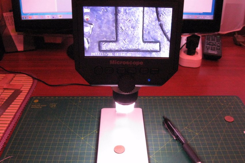

Картинка к сообщению в личке. Первое фото: первичное увеличение (размер не обозначен).
Второе фото 2-х кратное увеличение
и последнее - 4-х кратное увеличение (не показываю фото т.к. там одни волоски да ямочки. комар выглядит слоном)
С уважением, Игорь

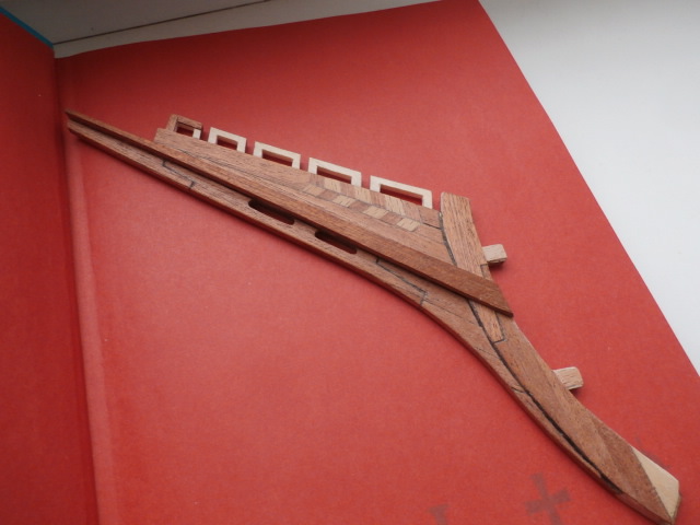

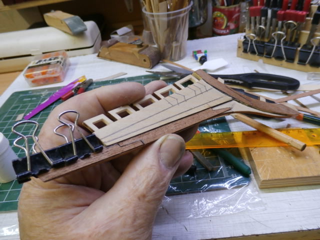

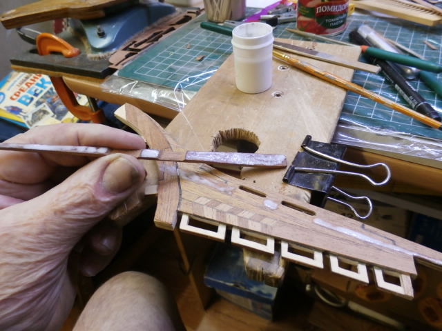

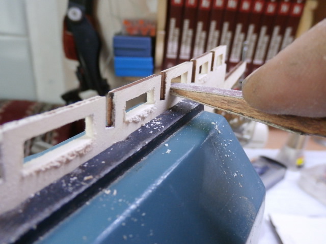

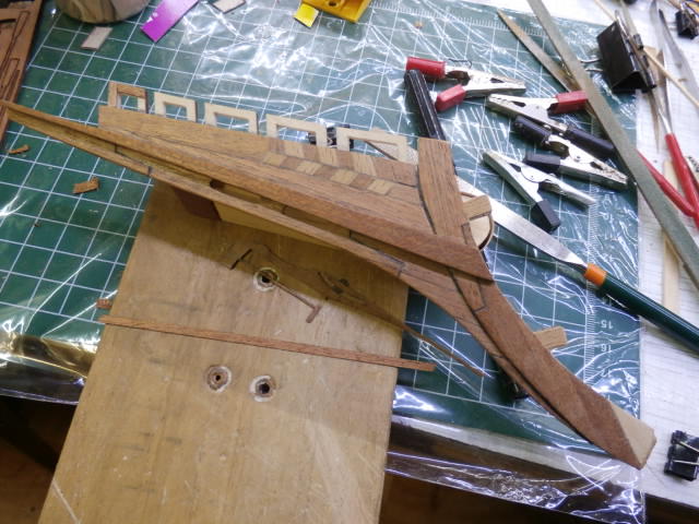

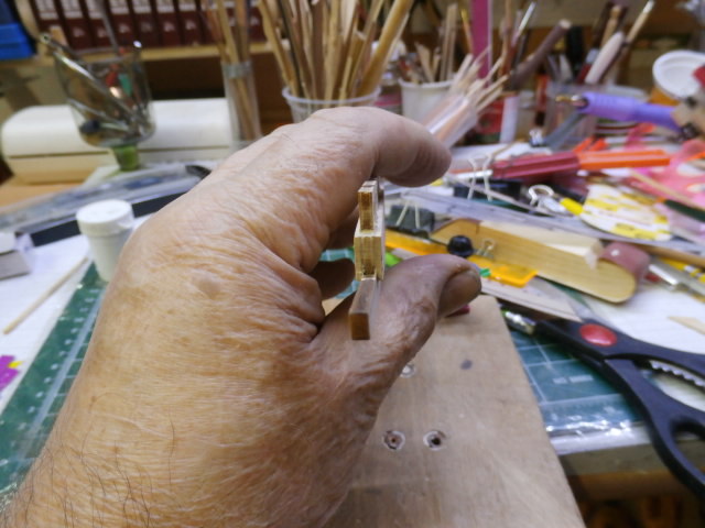

Работы продолжаются! Сейчас работаю на оформлении княвдигеда моего корабля В прошлых постах я сумел на клей собрать силовые части княвдигеда. Использовал 1,5мм березовый шпон. Из него изготовлены верхняя площадка княвдигеда и линия волнореза - форштевня. За счет шпона я увеличил рельефность , жизненную убедительность княвдигеда. 3мм фанерный княвдигед + змм шпона + 1,2 мм декоративные планки чистовой обшивки = 7, 2 мм толщина всей конструкции моего княвдигеда! Много это или мало? При установке княвдигеда на корпус модели, по моим ощущениям маловато. Я думаю вполне можно было еще добавить по миллиметру с каждой стороны. Но что сделано - то сделано, переделывать - не буду.

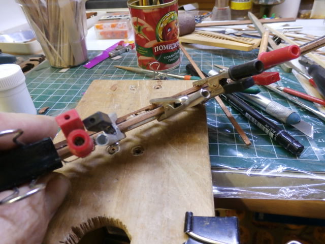

И ТАК: Чистовая обшивка княвдигеда. Оклейка шпоном - шпонирование. Клей использовал ПВА. Планки 7 - 5 - 3мм ширины сапеле. Толщина планок 0,6 мм. Границы между "штуками" из которых собирали судостроители княвдигед в начале я собирался выделить краской "контур" но получалось мрачно и я перешел на обычный "мягкий", простой карандаш. В начале используя кальку, перенес изображение (схему) моего будущего княвдигеда. За тем вырезая отдельно детали из кальки переносил изображение на планки шпона. Если деталь оказывалась шире планки , то планки стыковал на клей в "стык", а уж за тем, когда клей подсохнет, из широкой полосы вырезал деталь княвдигеда. Шпон пересушен и довольно хрупок. Поэтому окунал в воду вынимая вытирал тряпкой. Вырезал обычными ножницами.
Последний раз редактировалось керва 30 ноя 2017, 15:31, всего редактировалось 1 раз.
Сообщение керва » 30 ноя 2017, 14:57
ПРОДОЛЖЕНИЕ.
Деталь идущая по середине - это продолжение бархоута идущего по корпусу модели. Два отверстия на княвдигеде это для силового крепления бушприта к корпусу корабля. Инкрустацию я сделал из тех же реек сапеле, только поперек, а светлые полоски из реек бука. Я думаю, что после обработки декоративным маслом инкрустация будет видна , но не ярко. Что меня вполне устраивает.

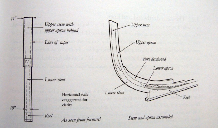

Сообщение Анатолий Осипов » 30 ноя 2017, 14:57
керва писал(а): ↑30 ноя 2017, 14:41 .... = 7, 2 мм толщина всей конструкции моего княвдигеда! Много это или мало?.......
Толстые и умные книжки говорят о том, что толщина киля была 23 дюйма. Если немного упростить и не принимать во внимание что к носу и корме толщина немного уменьшалась, то и княвдигед должен быть около 23 дюймов. Для нас это - (23 х 25,4)/84 = 6,95 мм. Вполлне нормальный у Вас размер.
Сообщение керва » 30 ноя 2017, 15:14
ПРОДОЛЖЕНИЕ.
Работы продолжаются. Сейчас у меня оклеен только левый бок княвдигеда. и не доклеены верхние кронштейны.Ну что ж пожелайте удачи! Работа кропотливая, но для меня очень интересная. Должен сказать, что оклеивая в выборе реек сапеле я не ошибся. Сапеле - материал темный, довольно ноздристый, хорошо обрабатывается и клеится. Я люблю сапеле. При освещении солнечным лучом, внутри древесины вспыхивают сказочные, загадочные , мелкие криссталики. Древесина под стать нашему старинному и " сказочному" кораблю! Удачи всем и Творческого настроения!

Сообщение керва » 30 ноя 2017, 15:19
Анатолий Осипов писал(а): ↑30 ноя 2017, 14:57
Спасибо Анатолий!
Вот за это я люблю интернет! Вы доставили мне несколько приятных минут и целый "мешок" удовольствия! Удачи Вам и Здоровья!
