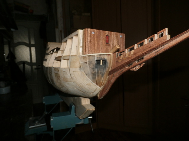

Re: Повелитель морей от кервы

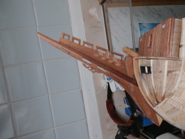

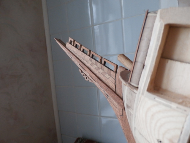

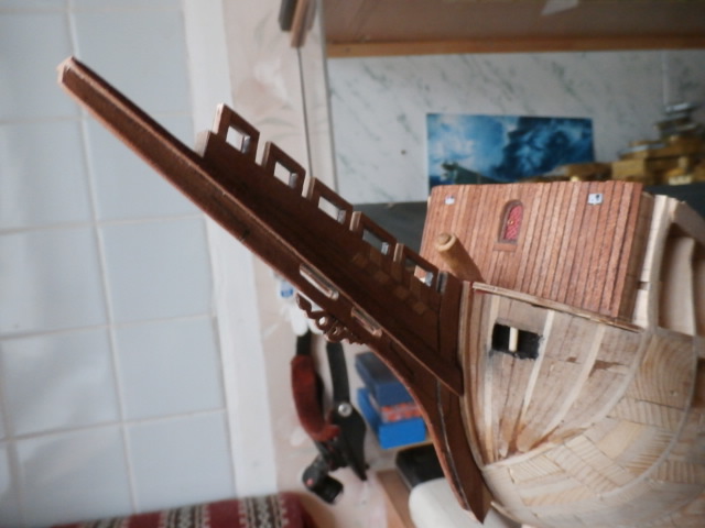

Работы в верфи на моем столе продолжаются.
Княвдигед - чистовая обшивка. Шпонирование - оклейка конструкции княвдигеда модели 0,6 мм шпоном сапеле. Основные правила: Клей ПВА разведенный кипяченой водой до концентрации жидкой сметаны. Теплая вода в ваночке. У меня шпон пересушен, очень ломок. поэтому перед началом работ окунаю шпон в воду на 1-2 минуты. Затем промокаю тряпкой и приступаю к работам. Вырезаю детали из шпона обычными канцелярскими ножницами. В сложных местах предварительно подгоняю по месту картонные шаблончики, а уж потом шаблоны перевожу на шпон. Клей у меня качественный класса DЗ Быстро кристализируется. Для того, чтобы деталь шпона не сворачивалась, прижимаю канцелярскими скрепками (зажимы для бумаг ) Древесина сапеле очень ноздристая, множество воздушных карманов. Поэтому нанеся на поверхность слой клея кисточкой. даю не большой отдых, что бы клей разбегаясь проник во все поры сапеле. Ну а затем укладывая, прижимаю деталь канцелярским зажимом. После приклеивания лишние фрагменты деталей подчищаю обтачивая алмазными надфилями...
Остается последняя деталь. Направляющая для шкотов фока. Два колечка, как и многое на этом корабле изготовленная в виде сказочного змея. Змей - искуситель! Я конечно скульптор аховый. Но не отступать Же! Рисую на бумаге. Подбираю кусочек вишни, перевожу изображение на заготовку. Аккуратно просверливаю два отверстия, стараясь не расколоть массив вишни и начинаю обтачивать алмазными надфилями, убираю всё лишнее. Змей готов! Остается закрепить на княвдигеде. . Изготавливаю нагель из 1мм стальной проволоки. Обтачиваю нажд.бумагой, обеззжириваю. Из трех клеев Секундного, ПВА и эбокситного, останавливаюсь на ПВА! Секундный я не люблю! Схватывает быстро, довольно крепко держит, но со временем усыхает и делается хрупким! Эбокситный хлопотно разводить, долго ждать, поэтому решаюсь на ПВА. Наливаю в гнездо шприцом, промазываю на раз тонким слоем металлический нагель жду когда закристаллизируется , намазываю еще слой и собираю конструкцию...

- Сообщения: 3118
- Благодарил (а): 1084 раза
- Поблагодарили: 2129 раз
ПРОДОЛЖЕНИЕ.
Княвдигед готов! Увы к сожалению, не совсем и не до конца. Разве что только на этом этапе. Впереди еще много работы. Но это в будущем. А сейчас я наверное переключусь на руль модели. Это пока все, что я хотел показать сегодня. С верху я думаю княвдигед покрывать декоративным тунговым маслом. Но после масла детали приклеиваются плохо. Поэтому княвдигед заверну в пленку и буду ждать когда патворк мне отправит шпангоуты гальюнной площадки и др.детали княвдигеда. Удачи всем! Продолжение следует.

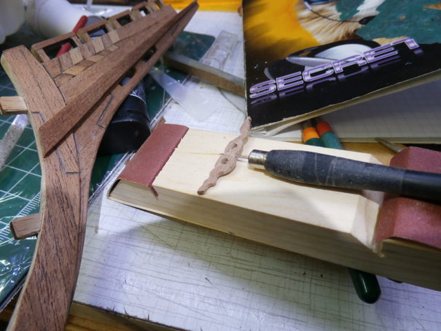

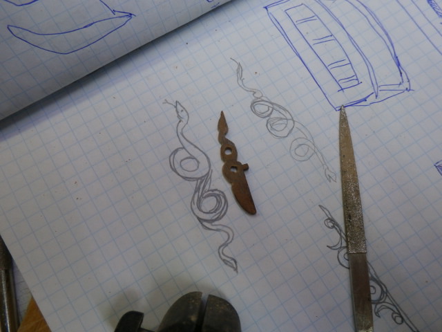

Браво! Такая казалось бы небольшая деталь, а сразу придает узнаваемости. Эх, придется делать теперь такого гада ... журнал то змея не предусмотрел.керва писал(а): ↑04 дек 2017, 11:28 Змей - искуситель! Я конечно скульптор аховый. Но не отступать Же! Рисую на бумаге. Подбираю кусочек вишни, перевожу изображение на заготовку. Аккуратно просверливаю два отверстия, стараясь не расколоть массив вишни и начинаю обтачивать алмазными надфилями, убираю всё лишнее. Змей готов!
Змей оказывается мог нести не только чисто декоративную функцию (модель Кулвера, гравюра Пэйна).
Большое спасибо! Прекрасная фотография! У меня такой нет! забираю в свои запасы! Перед мной было два варианта. Первый металлический гад. Из алюминия или сильно отпустить на газовой горелке медь. В начале изготовить голову и тело змея, а уж потом его постараться свернуть двумя кольцами. Вся сложность в маленьких размерах! Длина моей змейки 32 мм...
Второй вариант - твердое и мелкозернистое дерево. Я наткнулся на маленькую, годами высушенную темную вишню. Она подошла! Удачи Вам и Здоровья!

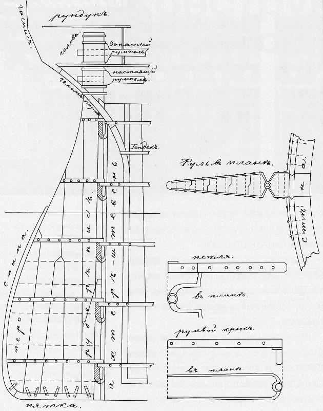

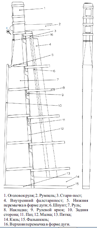

Здравствуйте уважаемые товарищи по общему увлечению!
Я прежде всего обращаюсь к судомоделистам, которые впервые строят свою модель. Перед тем как сверлить, строгать или паять что то для модели, нужно разобраться в этой детали корабля, почитать в интернете. Разобравшись и представив мысленно у себя в голове можно приступать к исполнению своего замысла. Даже такое, кажется простое в исполнении устройство как, руль корабля состоял из многих деталей. Из всех, которые я знаю авторов умных книжек о руле лучше всего рассказывает при помощи чертежей Монфельд в своей книге "Исторические модели судов".
Нужно обратить внимание на то, что руль свободно подвешивался на рулевые петли. Крюки руля 9 свободно заходили в петли старн-поста и удерживались за счет веса руля корабля. Это было сделано для того что бы при волнении на мелком месте при ударе о грунт руль выскакивал из своего гнезда оставляя все рулевое устройство в исправности. Для того, что бы не потерять перо руля в бурном море и для подвешивания его на место существовали сорлини. Устройство сорлиня помогало в свежую погоду в управлении кораблем или при аварии румпеля. Судомоделисты обычно выделяют более темным цветом пятку руля 13. Очень хорошо смотрится и задняя сторона пера руля. 10 Пятка изготавливалась судостроителями из более крепкого дерева. Её заменяли в сухом доке по мере стачивания о грунт, так же как и фальш-киль 15 Если посмотреть на чертеже руля он изготавливался в виде клина более толстым в верху и тонким к низу...

- Сообщения: 3118
ПРОДОЛЖЕНИЕ.
В принципе я собираюсь низ своего корпуса корабля красить. Но часто возникают обстоятельства не подвластные автору. Поэтому и княвдигед и руль и старн-пост, да и сам киль я решил ( возможно ошибочно) покрыть шпоном сапеле. Хотя вполне можно то, что под ватерлинией подшпаклевать, прогрунтовать и прокрасить. Но я решил красить, только сам корпус моего корабля. Несомненно руль линейного корабля деталь была большая и по размерам и по массе. Наверняка такого размера деревяху найти для строительства было не возможно. Значит её наверняка собирали и собирали не абы как. Существовали какие то правила в изготовлении руля! При выходе из строя руля, корабль становился игрушкой стихии, а значит кого то брали за холку к ответу!
Я предлагаю воспользоваться чертежом руля тоже линейного корабля, только российского. Чертеж взят из книги Галины Гребенщиковой "Линейный корабль "Двенадцать Апостолов". Конечно, это не тот корабль, не та страна и не то время. Но должен сказать, флот консервативен! Думаю строение руля переходило из поколения в следующее поколение, пока корабли строились из дерева, ну а с металлом другая опера... Удачи всем и Здоровья! Продолжение следует.

- ivanych
- Сообщения: 527
- Благодарил (а): 363 раза
- Поблагодарили: 91 раз
спасибо. я уже задавал вопрос про руль, мне по советовали не торопиться так как не известно какая рейка будет на чистовую обшивку в смысле наверное цвет а в общем мне приглянулась картинка\схема которую показали вы но какая толщина должна быть как.... рисовать или вырезать элементы руля в общем технология изготовления
