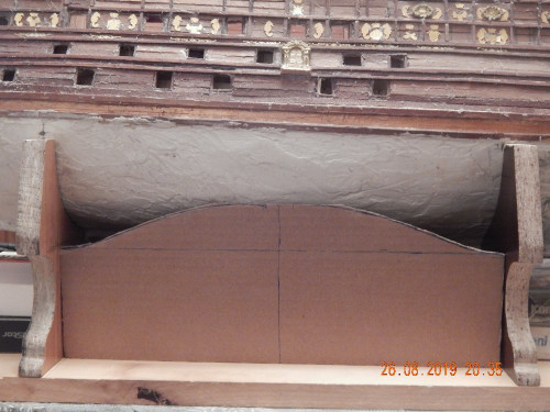

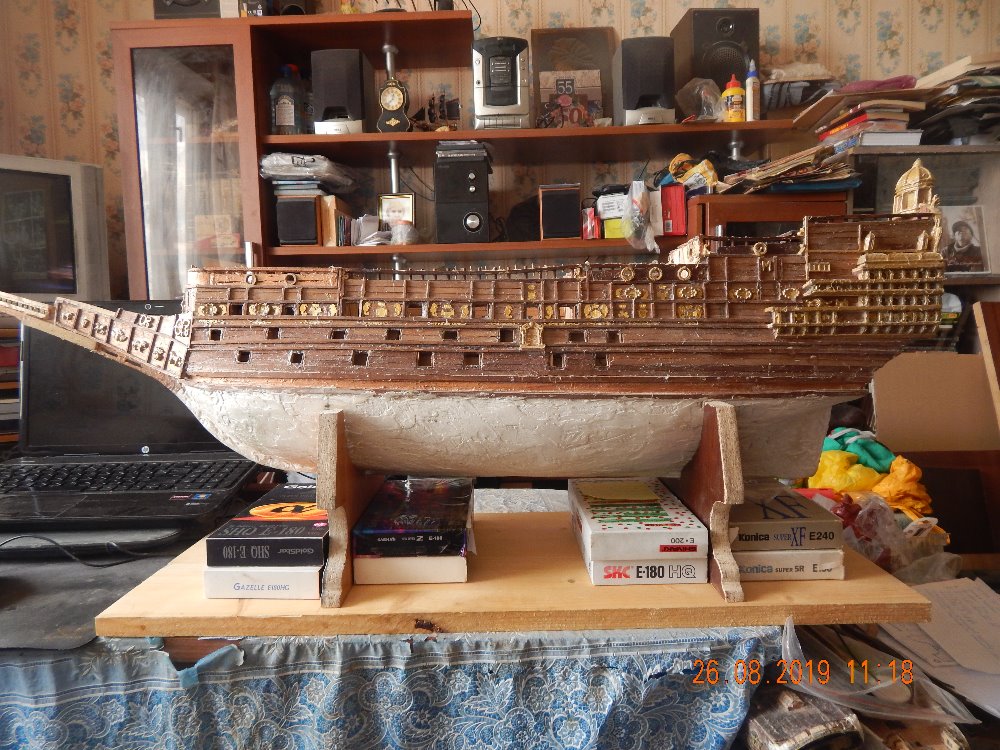

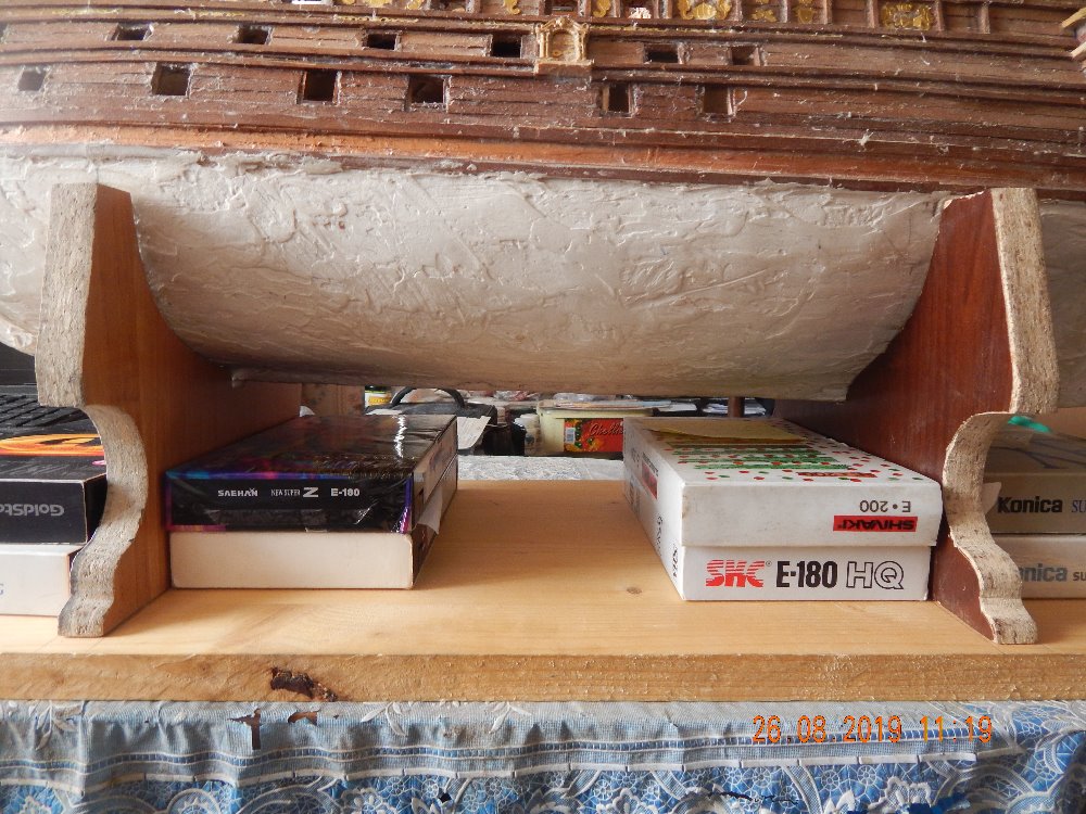

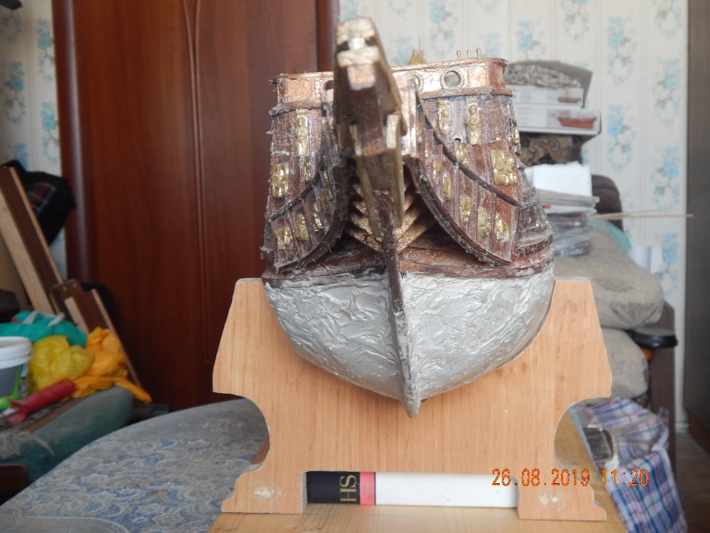

Привет участники постройки корабля - Повелитель Морей. Я собрал и склеил корпус корабля - Повелитель Морей -
обшил коричневым шпоном от ватер линии до оснований палуб, приклеил все люки и по своему сделал по бокам палуб
перила и на кормовой части приклеил покрашенный золотой акриловой краской светильник и на 5 палубе, буду из
фанеры толщина 3млм буду делать еще два небольших по высоте светильника и приклею их на 5 палубе по бокам на
перилах и еще сделаю штурвал по форме напоминающий штурвал на корабле - Черная Жемчужина - пирата Джека Воробья и еще сделаю из этой фанеры - нактоуз - с компасом и приклею штурвал напротив лесенок, а нактоуз напротив
большого светильника корабля. Приклеил позолоченную атрибутику корабля, с ватерлинии и до килевой основы корпуса корабля обмазал акриловой шпаклевкой и зачистил низ корпуса крупной шкуркой и покрыл корпус акриловой
грунтовкой по дереву и после этого буду красить низ корабля акриловой белой краской. Покупая журнал в розницу в
журнальном киоске, я узнал что журнал выходящий - Повелитель Морей - в розницу не будет прилагаться фирменная
подставка с ножками киль блоками и скреплена на столешнице не большой длины, а будет прилагаться кто подписался
на Форуме - Повелителя - Решил сам себе из фанеры толщина 18 млм сделать свою подставку с киль блоками и в середине между ножками сделать две перегородки, как на фотографии - подставка для корабля - Баунти -, спереди
перегородка овальная похожая на арку а сзади по высоте невысокая и длинная и скрепляться вся подставка на мебельных шкантах. По бокам ножек приклею из фанеры толщина 16млм фигуры морских животных - Морской конек.
Моя подставка для корпуса корабля скреплена столешницей для столешницы - с носовой части и до кормовой части
корабля, когда соберу свою подставку и установлю корпус корабля, можно будет устанавливать все пушки на палубах
и заниматься всеми мачтами покрашены морилкой в два слоя цвета - бук и покрашены воронье гнезда и устанавливать
на все мачты корабля и еще заниматься такелажем бегущим и стоячим.

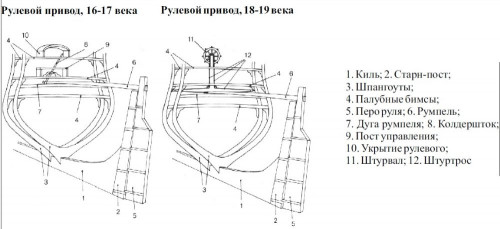

yura trohkalev писал(а): ↑25 авг 2019, 21:08 еще сделаю штурвал
А в то время был штурвал?

здравствуйте Сережа Мишин, получил Ваше сообщение. Раньше на корабле не было штурвала и нактоуза, я хочу сделать штурвал - как на корабле - Черная Жемчужина, Джека Воробья, я фанат и любитель фильмов - Пираты Карибского Моря -только держатель штурвала сделаю по другому - непохожий на корабле - Черная Жемчужина, еще
сделаю нактоуз с компасом и это поставлю на 5 палубу, где у меня на корабле - светильник и сделаю себе еще два небольших по высоте светильника и прикреплю их на вставке к перилам напротив светильника. Подскажите пожалуйста
как свои фотографии -Повелителя Морей - выложить на своем - обзоре постройки корабля - у меня не получается, напишите как можно это сделать. Корпус корабля у меня собран и обшит коричневым шпоном, приклеен по ка не весь
позолоченная облицовка корабля, когда я приклеивал носовую часть на корабль, у меня сломался нос - куда приклеивают фигуру всадника и фигурки людей под лошадью, сам сделал из фанеры носовую часть скрепил нос по
бокам планками и приклеил вставку на которой будет приклеиваться лошадь с всадником. По своему делаю себе подставку с киль блоками и по бокам киль блока буду приклеивать сделаны из фанеры 16 млм фигурки морских животных - морской конек и будет эта подставка с киль блоками крепиться на столешницу - мебельными шкантами, и
до сборки своей подставки обклею мебельным шпоном - коричневым. Низ корпуса от ватерлинии покрыл акриловой
шпаклевкой и зачистил крупной наждачной бумагой и покрыл защитой - акриловой грунтовкой в два слоя и потом
буду красит низ корпуса акриловой белой краской. Добра и удачи Вам.

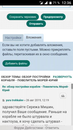

Сообщение Чердаков Алексей » 26 авг 2019, 12:39
Когда вы пишите своё сообщение,внизу (под рамкой) есть кнопка "вложения".

Re: обзор постройки корабля - Повелитель Морей-Юрий

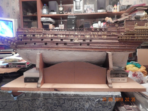

Сообщение Чердаков Алексей » 26 авг 2019, 13:10
yura trohkalev писал(а): ↑26 авг 2019, 12:48
По моему вы загубили модель! :(
Сообщения: 101
Откуда: Город Волжский
Благодарил (а): 31 раз
Сообщение Евгений Вячеславович Кучеренко » 26 авг 2019, 14:12
Чердаков Алексей писал(а): ↑26 авг 2019, 13:10 По моему вы загубили модель! :(
У всех разные «требования» к качеству изготовления СВОЕЙ модели ;)

Сообщение yura trohkalev » 26 авг 2019, 17:09
Здравствуйте, Илья спасибо за поддержку, впрочем я считаю - ничего я не загубил свой корабль - Повелитель Морей -
собирал корпус по инструкции журнала по фотографиям которые показываю, как что и как делать, у каждого сборщика
кораблей свое решение как строить и склеивать корпус корабля и его атрибутику которая прилагается в журнале -
Повелителя, я считаю у меня свой корабль по своему получился и даже неплохо получился и делает свой корабль
каждый по своему, а я собираю все по инструкции журнала и немного по другому вышел у меня корпус корабля, в этом
ничего плохого нет что получился у меня корабль по другому и некоторые считают, что получился - Повелитель - не
очень и не правильно. Я буду собирать продолжать делать свой - Повелитель - у меня этот корабль первый, и еще у меня есть два корабля - Феникс - и Авось -, соберу свой первый корабль, буду потихоньку делать свои два корабля.
Спасибо что против моего корабля плохого не написали а свое мнение о моей постройке, удачи Вам и Добра.

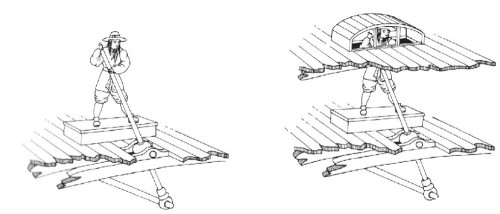

Согласен с Ильей! Действительно, у Юрия множество планов на будущее, активный характер, не пассует перед трудностями, значит модель будет Жить! Это хорошо! А модель ДеА , по моему мнению загубить - не возможно!
- По мнению Вольфрама Монфельда из книги "Модели исторических кораблей" Откуда взяты эти рисунки говорится что штурвалы на крупных кораблях появились с восемнадцатого века. Наш же Повелитель строился в первой половине семнадцатого...

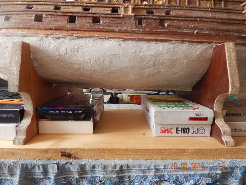

Такое ощущение, что днище из пластилина... :?

Юрий!Наложили шпатлёвки несколько слоёв.И если добавить водорослей из Саргасового моря,то более ничего и не надо!Но если решили всерьёз заниматься моделями-выбросьте из головы Джека Воробья.Дрянной фильм.....-это мои комментарии о фильме.

Поблагодарили: 170 раз
Re: Повелитель Морей от Юрия
Сообщение Almaz1188 » 28 авг 2019, 07:33

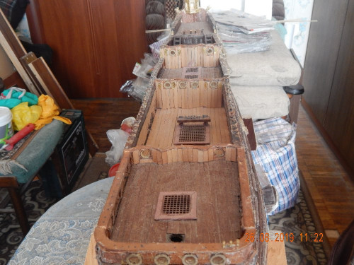

Ну что сказать... В общем пока остановитесь по постройке!!! Уберите с корпуса всё что отклеить можно... Подклейте кусочки обшивки в местах сколов. Корпус выше ватерлинии зачистите мелкой наждачкой, не торопясь, аккуратно! Затем ниже ватерлинии наждачкой уберите эту "лепнину"! Что касается покраски, не пойму чем вы красили? Золотые элементы декора промойте в ацетоне, убрав всю краску! Купите краску в аэрозольном баллончике в хозяйственном магазине и им красьте, будет аккуратнее, чем кистью! При покраске кистью краску берите жидко разбавленную водой, где будут не прокрасы, то можно будет второй и третий раз пройтись, нежели мазать так густо... Самое главное не торопитесь!!! Больше смотрите темы форума по постройке других моделистов! Советуйтесь! Прислушивайтесь! Удачи в постройке! Главное не бросайте начатое!
Сообщение керва » 28 авг 2019, 11:53
Юрий здравствуйте!
Разрешите и мне дать несколько советов и заодно я постараюсь ответить на ваши вопросы. Должен сразу предупредить, что я конечное не последняя инстанция и как любой из нас могу в чем то ошибаться, но думаю коллеги меня поправят.
И так. Убедите себя в том, что вы здесь надолго, не смотря на различные сомнения , разочарования, даже обиды. Ведь, что бы вы не делали - это прежде всего делаете для себя! Человечество строило корабли задолго до нас и уверен будет строить и после нас...
Каждый народ вносил что то своё и называл это своим языком. Так появился морской и судостроительный слэнг. Запомнить его сложно, если даже и не возможно. Но нужно учиться! Учиться! и еще раз учиться! как говаривал в своё время В.Ленин. Заведите себе тетрадочку в которую заносите все не понятные для вас слова из языка моряков и судостроителей. Для раз"яснения своих слов - интернет вам в помощь! Как начало, могу предложить название палуб нашего корабля от коллеги Ноок из его веточки. Постарайтесь пользоваться , этим новым для вас словарем. Это по крайней мере позволит нас, окружающих вас понять. Не бойтесь ошибиться, мы все учимся и конечно ошибаемся и поправляемся порой. viewtopic.php?f=106&t=352&start=50.
Не плохо бы завести кроме словаря еще и судомодельную тетрадочку, где зарисовывать понравившиеся детали модели, записывать идеи и планы строительства своего корабля. На свою память советую, сильно не надейтесь, она увы часто подводит человека. Все это конечно сугубо личное. Но часто тетрадка выручает и помогает мне.
Второй совет. Вы самый главный на строительстве вашего корабля. Вы несете ответственность перед вашей семьей за те использованные деньги , которые потратили за журнал-патворк. Поэтому исполнение любых советов, новые приобретения деталей к своей модели нужно рассматривать под этим углом, а не по тому что думает Иван Иванович где то со стороны.
