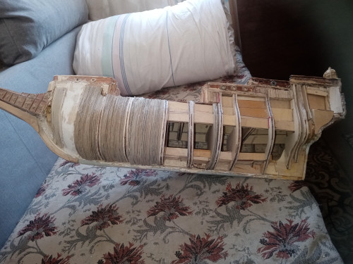

- Добрый день Керва С Н, присылают ещё раз свои фото о постройке корабля - Повелитель Морей - на - 1 - фото показал корпус корабля на левой стороне укрепил в 3 пазах в пустоте между шпангоутами - картонные шпангоуты и где носовая часть корпуса - форштевень с изгибом - укрепил носовую часть и дальше от форштевня идёт продольная рейка - килевая в середине скреплена в пазе, и идёт от - форштевня и до кормовой части, где руль крепиться, у меня этой продольной рейки нет сломаная у меня я и выкинул, в за место этой рейки килевой сделал из 2 реек из фанеры рейки и скрепил на это место в внизу шпангоутов, это я показал на - 2 - фото где показала шлюпка и внизу под номером - 2 - килевая продольная рейка, отт форштевня и до кормовой части где руль крепится, поставил корпус корабля на стапель - на деревянной панели 2 рейки скрепил на шурупах как на -3 - фото постоял на этом стапеле когда на стороне делал из панели - МДФ - шпангоуты и собирал на корпус, от правой стороны укреплённой толстыми рейками - наклонился корпус на правую сторону и в местах где скреплена продольная рейка потрескалась рейка, пришлось разобрать с стапеля корпус корабля и снять эту продольную рейку ищ фанеры и разобрать весь скреплённая правая сторона корпуса от неказистой обшивки, разобрать до каркаса остова, как я сделал на левой стороне корпуса укрепил из фанеры 4 млм вставками и шпангоуты укрепил и внутри корпуса, так же я хочу укрепить весь правый корпус и внутри укрепить и укрепить вставками из фанеры 4 млм шпангоуты и основание килевой основы с форштевня и до кормовой части где крепится руль с 2 сторон тонкую основания из фанеры 3 млм в местах трескается внизу сделать прикрепленной вставками из фанеры меня интересует как на - 3 - фото и где шлюпка и внизу укреплённая продольная рейка посоветуйте как из фанеры или из деревянной продольной рейки сделать новую продольную рейку, за место неправильной рейки, с уважением Юра

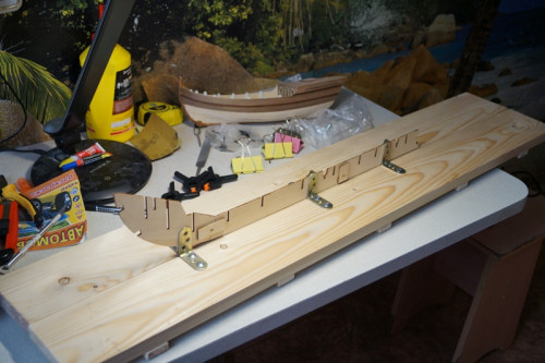

- добрый день моделисты и участники форума о постройке корабля - Повелитель Морей - Керва С Н высылаю свои фото о постройке и реконструкции своего корпуса корабля - Повелитель - на - 2 - фото показано - начало сборки, основания килевой основы с пазами для шпангоутов с носовой части форштевня и до кормовой части, где крепится руль корабля и укрепления панель на уголках металиских на дерева ной панели - это основание у меня из тонкой фанеры 3 млм - целая и в некоторых местах слоится как фанера, укрепил с обеих сторон из длиной рейки из фанеры - вот это укрепления из фанеры рейки треснула по всей длине рейки, а панель длинная килевая основа корпуса - цела , решил правую сторону корпуса разобрать до основания каркаса остова корпуса корабля и укрепить правую сторону корпуса, как крепил левую сторону корпуса , а вначале укрепляю все встроенный тонкие шпангоуты , выпиливаю и из фанеры 4 млм по лекалу из картона шпангоуты и скрепляют их с двух сторон на клей - ПВА - строительный, и буду всю панель основания остова из тонкой фанеры - 3 млм обшивать с обеих сторон планками из фанеры - 4млм с низу шпангоутов и внутри остова кораблят, см уважением Юрат

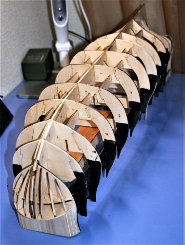

- доброе утро моделисты и участники форума о постройке корабля - Повелитель Морей - мЛя домашняя верфь продолжает свою работу, посмотрел наш форум о постройке корабля нашёл некоторые фото о начале постройки основания корпуса с шпангоутами и укрепление всего основания основы каркаса корпуса фанерными вставками и укрепления самих шпангоутов из тонкой фанеры и основания каркаса, скопировал себе эти фото и по ним буду так же укрепления делать и за место широкого пенопласта, делать шпации из панели - МДФ - с уважением Юра, жд обра т всего хорошешо

Юрий Васильевич Трошкалев писал(а): 13 май 2024, 07:12 IMG_0682.JPG - доброе утро моделисты и участники форума о постройке корабля - Повелитель Морей - мЛя домашняя верфь продолжает свою работу, посмотрел наш форум о постройке корабля нашёл некоторые фото о начале постройки основания корпуса с шпангоутами и укрепление всего основания основы каркаса корпуса фанерными вставками и укрепления самих шпангоутов из тонкой фанеры и основания каркаса, скопировал себе эти фото и по ним буду так же укрепления делать и за место широкого пенопласта, делать шпации из панели - МДФ - с уважением Юра, жд обра т всего хорошешо
Юрий здравствуйте!
Как, понимаю вы решили осваивать новый для вас вариант заполнения корпуса модели МДФ. Вариант не плохой, Но вы так долго и упорно работали над предыдущим вариантом и сейчас вам придется начинать всё с начала! Это конечно долго, трудно и тяжело, но в принципе вполне выполнимо! У меня остаётся только единственный совет. Не разбирайте временно пока - обшивку правого борта модели. Эта обшивка сейчас даёт жесткость всему корпусу Повелителя. Заполните на клей ПВА шпации левого борта, Чем? Фанерой, ли древесиной или МДФ или возможно тем же пенопластом - это не так важно, главное материал с высохшим клеем левого борта будет крепко держать весь корпус Повелителя не давая ему (корпусу) изогнуться и тогда можно будет разбирать обшивку правого борта... Удачи Вам!

- добрый вечер Керва С Н, я орентируюсь по Вашей постройке корабля - Повелитель Морей, так же делаю свою реконструкцию своего корпуса - каркаса корабля - Повелителя - удалил и срезал праву ю сторону корпуса оголил весь каркас корабля, на правой стороне были несколько шпангоутов в трещинах, пришлось тонкую фанеру 3 млм склеивать клеем ПВА, как на левой стороне были в трещинах некоторые шпангоуты то же их подклеил и укрепил с 2 сторон из фанеры 4 млм новые шпангоуты и склеил тонкие шпангоуты, и обклеиваю тонкую панель килевое основания каркаса корабля с обеих сторон фанерными вставками 4 млм и на правой стороне корпуса укрепить вставками -;соединения каркаса корпуса корабля , с уважением Юра

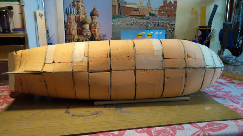

А почему фотки чужие?

Доброе утро, фотки которые показал, делаю так же по этим фото - реконструкцию своего корпуса - остова корабля - Повелитель Морей - как сделать основание - укрепление продольной панели, где на панели вырезы для крепления шпангоутов из тонкой фанеры 3:млм и укрепления перемычек соединяющих каркас корпуса с обеих сторон из вставок фанерные 4 млм и в пустотах между креплением шпангоутами - шпации в виде шпангоутами Ио х панели - МДФ - , с уважением Юра

С фотографиями Юрий у вас действительно не всё в порядке. Вы нас, ваших друзей еще со страницы №27 от 13 марта 2024 года viewtopic.php?f=106&t=1130&start=650 - всё время угощаете всё той же фотографией IMG-20240303_105337(62,38 КБ), которая у вас уже набрала 2994 просмотра... Вы уж пожалуйста Юрий угощайте нас более свежими фотографиями...Спасибо! С уважением С.Н.

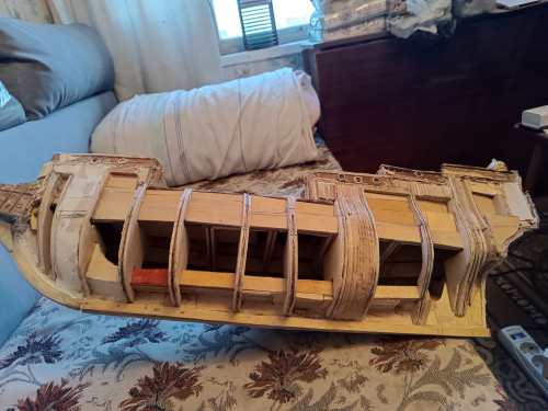

Добрый день моделисты и участники форума о постройке корабля - Повелитель Морей - Со светлым праздником Святой Троицы всех Вас ! Обильных Божьих благословений и милости Божьей ! Всём Мира и мирного неба над головой, Добра, здоровья крепкого, удачи в делах своем хобби модельном, счастья и благополучия , моя домашняя верфь продолжает свою работу, укрепил основательно что можно было на своём - остове каркасе, корпуса корабля, на новой части корпуса и на кормовой части, где приклеиваются балконы корабля, в пустоте обшил из фанерных вставок и квадратов из бальзамы, теперь можно с носовой части, где шпангоуты - пустоты к кинвяг
иде укрепляю фанерными вставками - уголки на изгиб корпусу - овал корпуса и на 1 вых шпангоутах - шпации из фанерных - шпангоутов и , и дальше из панели - МДФ - шпангоуты - по всему корпусу корабля, с уважением Юра

добрый вечер моделисты и участники форума о постройке корабля - Повелитель Морей - на 2 фотографии - в пустотах между укреплёнными у меня на корпусе с 2 сторон - шпангоуты , сделал копии каждого шпангоута на картине как лекало и обрисовал на панели -МДФ - и на фанере 4 млм шпангоуты с припуском на изгиб овала шпангоута, на 1 пустоте с правой стороны и левой приклеил на клей ПВА, и на 2 пустоте шпангоутов с правой стороны тоже приклеил шпангоуты с добавлением в щель между шпангоута - фанерного шпангоута, а на 3 пустоте на сухую скрепил шпангоуты из панели - МДФ - на левой стороне, а на правой стороне пришлось добавить в щель между шпангоутов - фанерного шпангоута 4 млм , а дальше буду каждую пустоту между шпангоутами, где приклеиваются порты для пушек вставлять непригодные выпилинные из панели МДФ - стопку шпангоутов, зная сколько нужно ставить в пустоту количество шпангоутов и выпиливать из панели - МДФ - и из фанеры 4 млм - шпангоуты по картонному лекалу каждого шпангоута, если есть небольшая щель между шпангоутов добавлять фанерного шпангоута в эту щель между шпангоутами, с уважением Юра

При склейке шпаций внимательно следите за килевой рамкой, чтобы высыхающий клей не изогнул её в правую или левую сторону. Не спешите! Работайте по принципу: "Поспешишь - людей насмешишь!" Удачи Вам!

Доброе утро Керва С Н спасибо Вам за ответ, потихоньку приклеиваю шпации в виде шпангоутов на клей ПВА с обеих сторон с небольшим припуском на изгиб шпангоута и даю шпации обсохнуть в месте с клеем, с уважением Юра

Добрый вечер моделисты и участники форума о постройке сборки корабля - Повелитель Морей -моя домашняя верфь потихоньку продолжает свою работу, да действительно процес заполнения шпации в пустотах между укреплёнными шпангоутами на своём - Повелителе -материал - МДФ - и фанера 5 млм и 4 млм процесс трудоёмкий, ща то корпус корабля получается прочнее начиная с ватерлинии и до низа килевой продольной рейки и немного тяжеловатые и обшивать черновым продольными рейками в 2 слоя будет немного легче по шпациями в виде шпангоутов, обшил шпации до середины - 3 палубы по обеим сторонам корпуса, с правой и левой стороны с припуском на обтачивания корпуса пришлось использовать материал из - МДФ - , а на остальные - 3 пары пустот с середины 3 палубы и до кормовой части корпуса использую фанеру 5 млм и 4 млм и для укрепления деревянных шпации - шпангоуты и утолщения деревянные шпатели длинные и по углам овальные и широкие - их покупал, где продают в косметических салонах магазинах косметические наборы, толщина шпателей 2 млм, в дальнейшем они мне пригодятся для укрепления, где имеются круглые металлические порты для пушек с наружи корпуса, доделаю всё пустоты шпациями на корпусе вышлю свои фото о проделанной работы на корабле, с уважением Юра добра и здоровья и всего хорошего и успехов в моделировании
