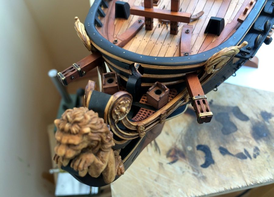

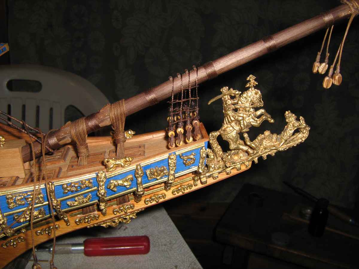

Здравствуйте и просто прохожие заглянувшие ко мне "на огонёк"!
Верфь на моём письменном столе продолжает свою работу. Верфь моя ведет строительство модели английского парусного линейного корабля " Sovereigh of the Seas 1637 " (Повелитель морей). В настоящее время строительные работы веду в носовой части корпуса модели, ну а точнее на княвдигеде и гальюнной площадке (лисель-индигеде )
Мне нравится мой корабль! Он необычен! У него необычен силуэт. Не обычное очень богатое декоративное оформление. Не обычная и судьба. Для себя я назвал его - "Сказочным". Из истории известно. Король - первое лицо в государстве, очень дорого заплатил за появление корабля. Оплатил ценой своей жизни. Я начинающий судомоделист, возможно я ошибаюсь, но мне кажется то что сегодня я буду делать - ( крепление нижних юферсов (вант-путенсы) для вант бушприта на гальюнной площадке Повелителя) это ошибка главного строителя нашего корабля. До "Повелителя морей" я не встречал судомоделей с такими вантами и выбленками на бушприте у старинных кораблей. Я думаю судостроителю пришлось ввести эти канатные оттяжки (ванты)не от хорошей жизни. Вернее всего при ходе на свежем ветре в море у бушприта возникали вибрации, возможно возникали слишком большие нагрузки на степс ( гнездо бушприта ) внутри конструкции корпуса корабля. Возможно я ошибаюсь но мне нравятся и эти ванты бушприта и выбленки на них и уникальность самого корабля! Они - ванты бушприта, должны быть достойным украшением старинного парусника! Ведь согласитесь со мной "паутина такелажа" - есть достойное украшение нашего парусника! В любом случае нужно постараться сохранить на своей модели и сами ванты и выбленки, а не только вант- путенцы и шнуровку между юферсами - талрепы - как предлагают разработчики патворка...

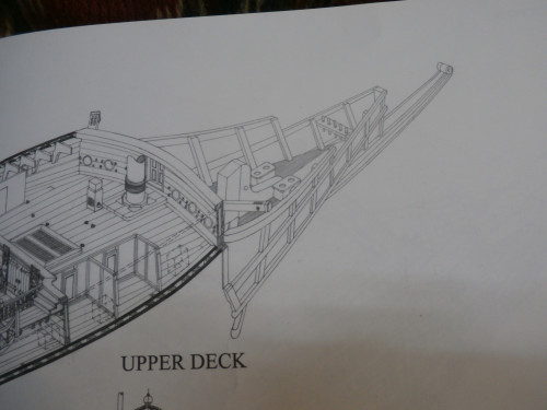

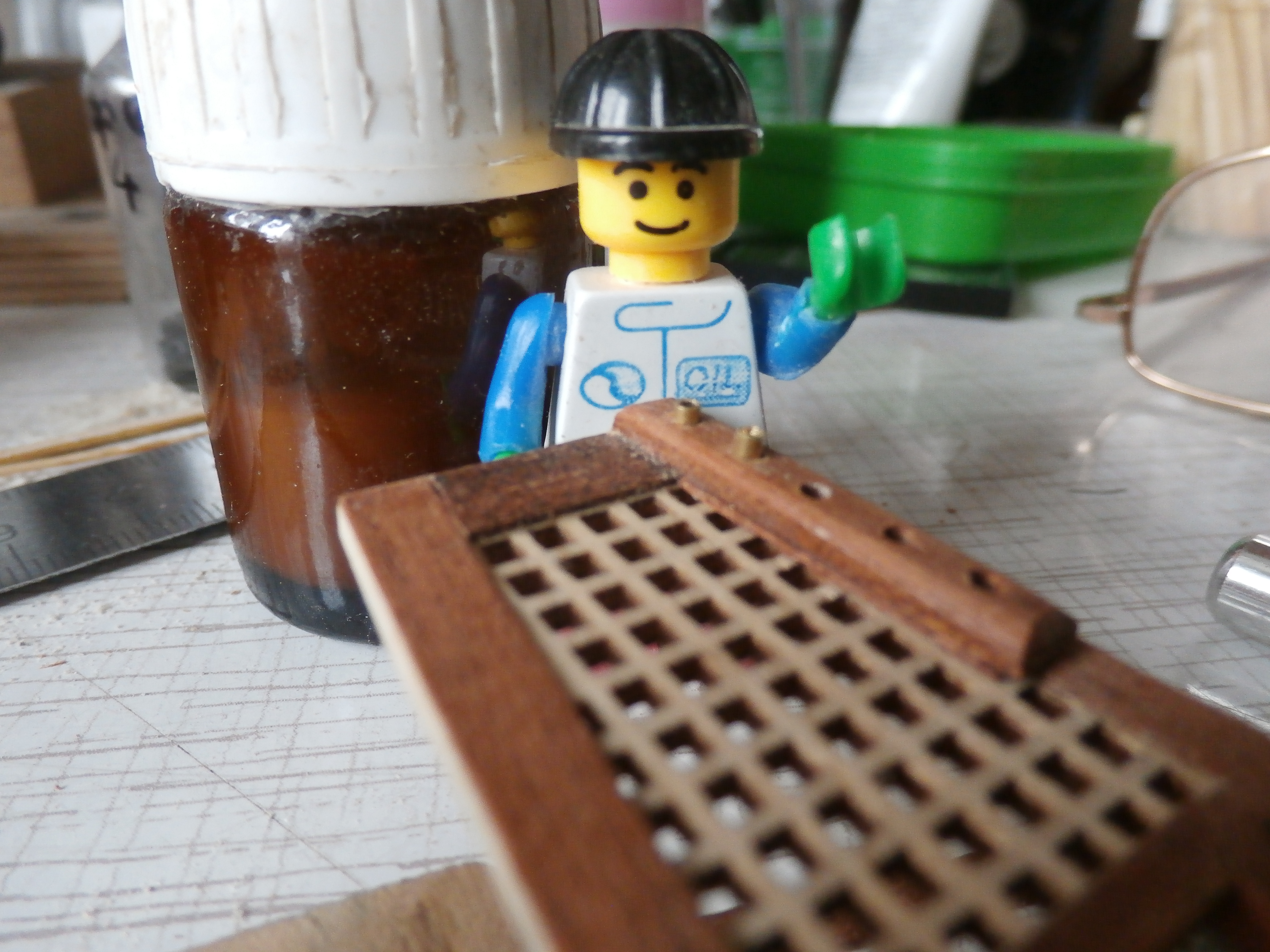

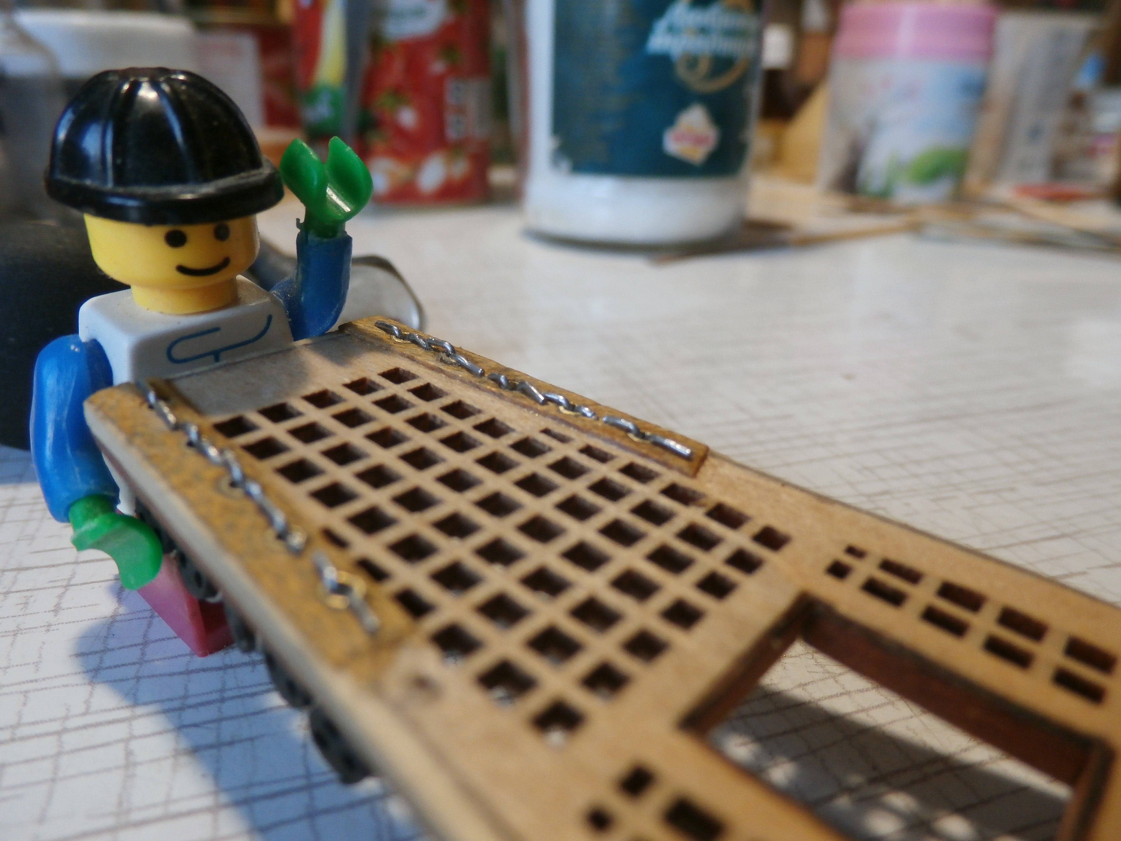

И так обустраиваем площадку гальюна моего корабля. Для того что бы не показывать фанерную сущность площадки оклеиваем 0,6 мм планками сапеле не только колодцы на площадке с верху но и торцов. Используем 4 мм юферсы. Для изготовления вант-путенцев ( крепление юферсов ) используем 0,5 мм штатную патворка проволоку. Для крепления вант-путенцев в массиве площадки использую 1,6 мм латунную трубку.
- Сообщения: 3118
- Благодарил (а): 1084 раза
- Поблагодарили: 2129 раз
Re: Повелитель морей от Кервы 2
Продолжение
Для укрепления фанерки гальюнной площадки наклеиваем с верху декоративную планку из темного ясеня, а с низу о,6 мм планку из бука. Латунную трубку распиливаем острой гранью обычного надфиля.Трубки закрепляем при помощи секундного клея. Планки наклеиваю клеем ПВА

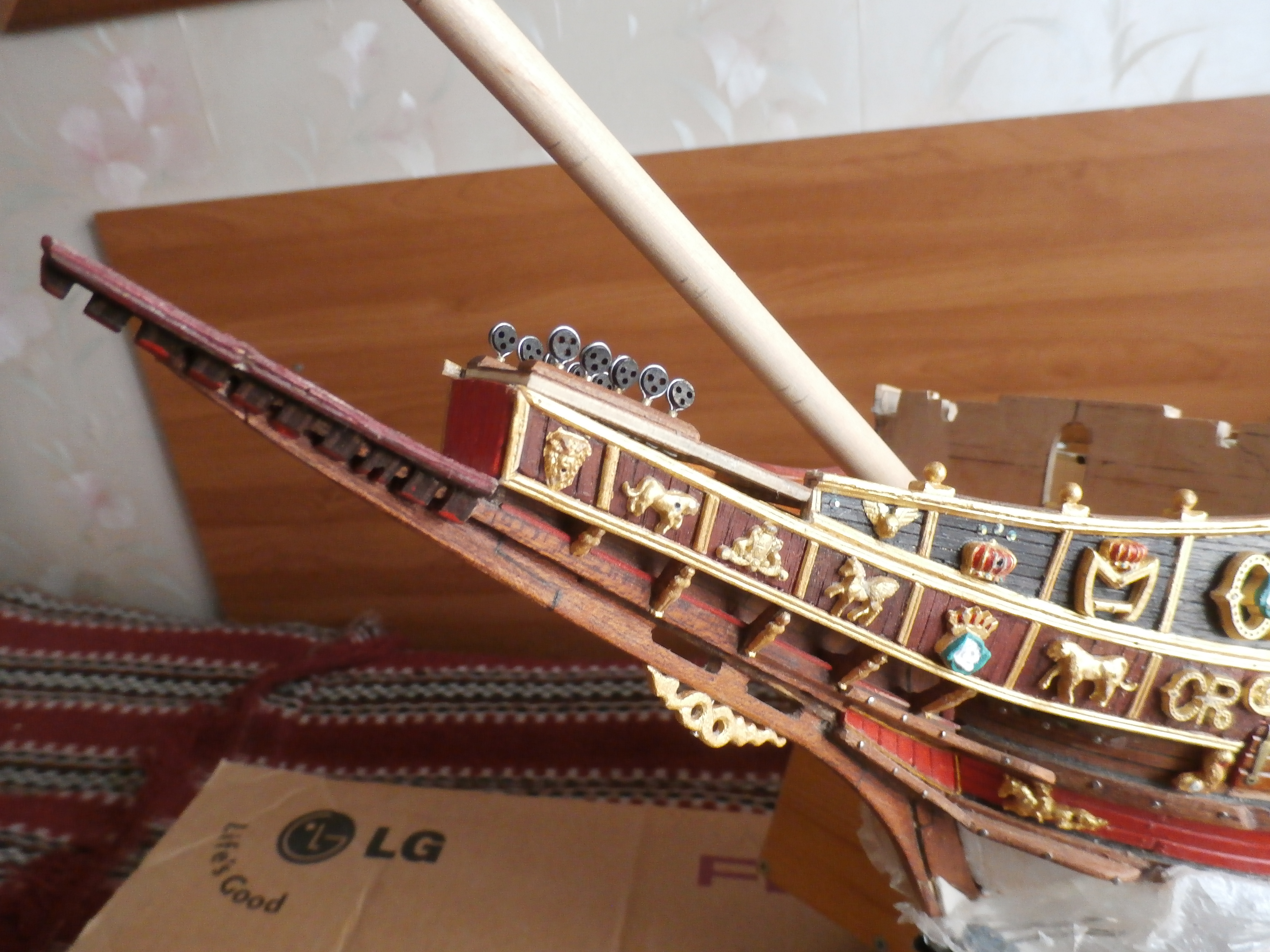

Продолжение.

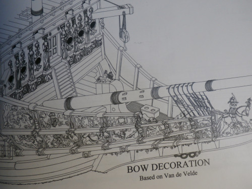

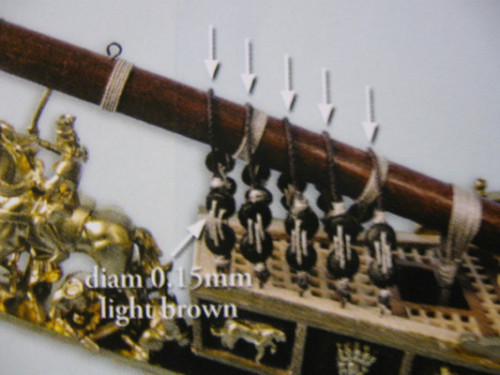

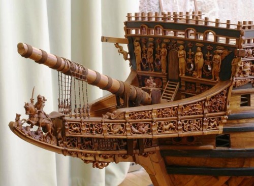

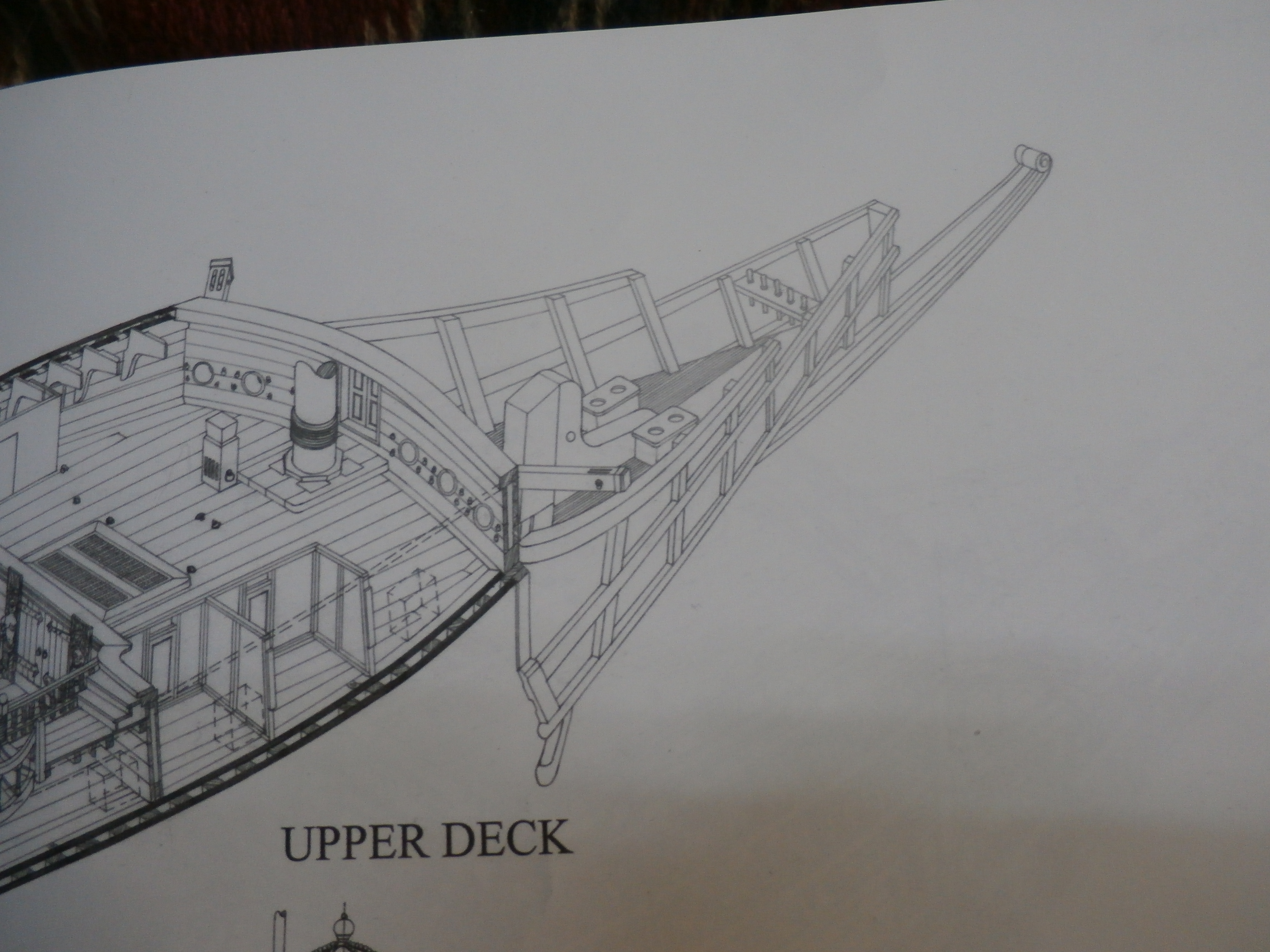

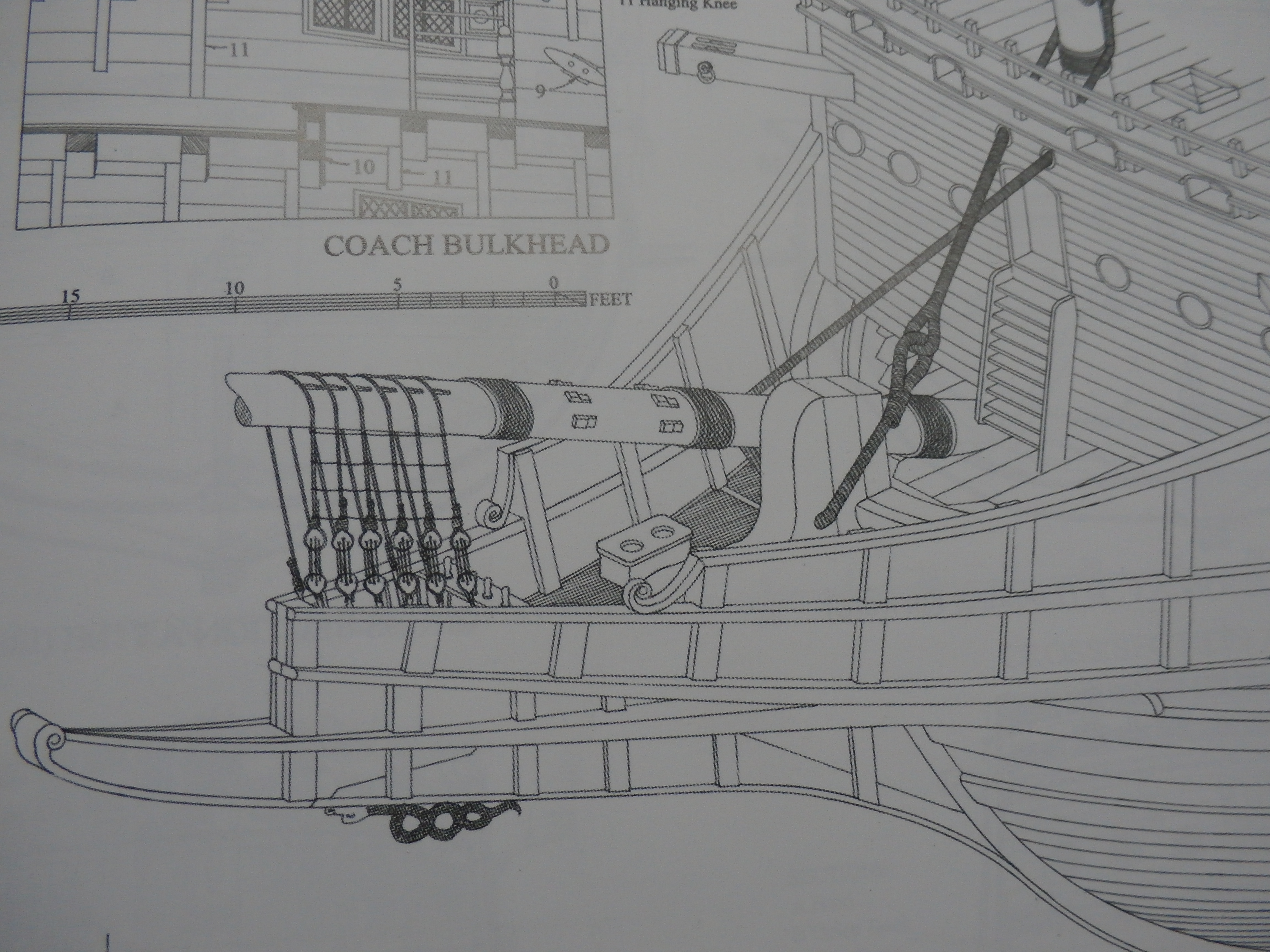

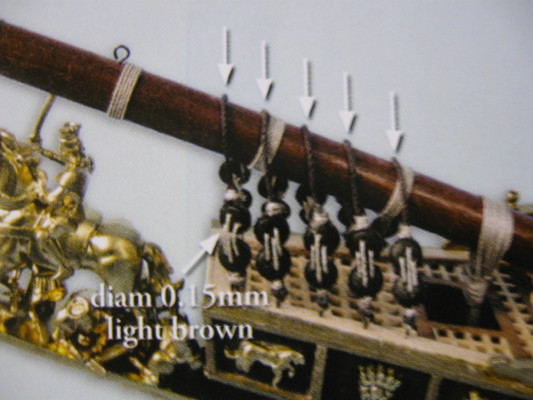

Количество вант у бушприта на разных фото из интернета разнятся. Самое большое - в чертежах книги Мак Кейна - 6. Самое меньшее - 4 -в нашем патворке. Я за основу взял среднее - 5! Пришло время прощаться. Удачи всем и творческого настроения!
Продолжение следует!

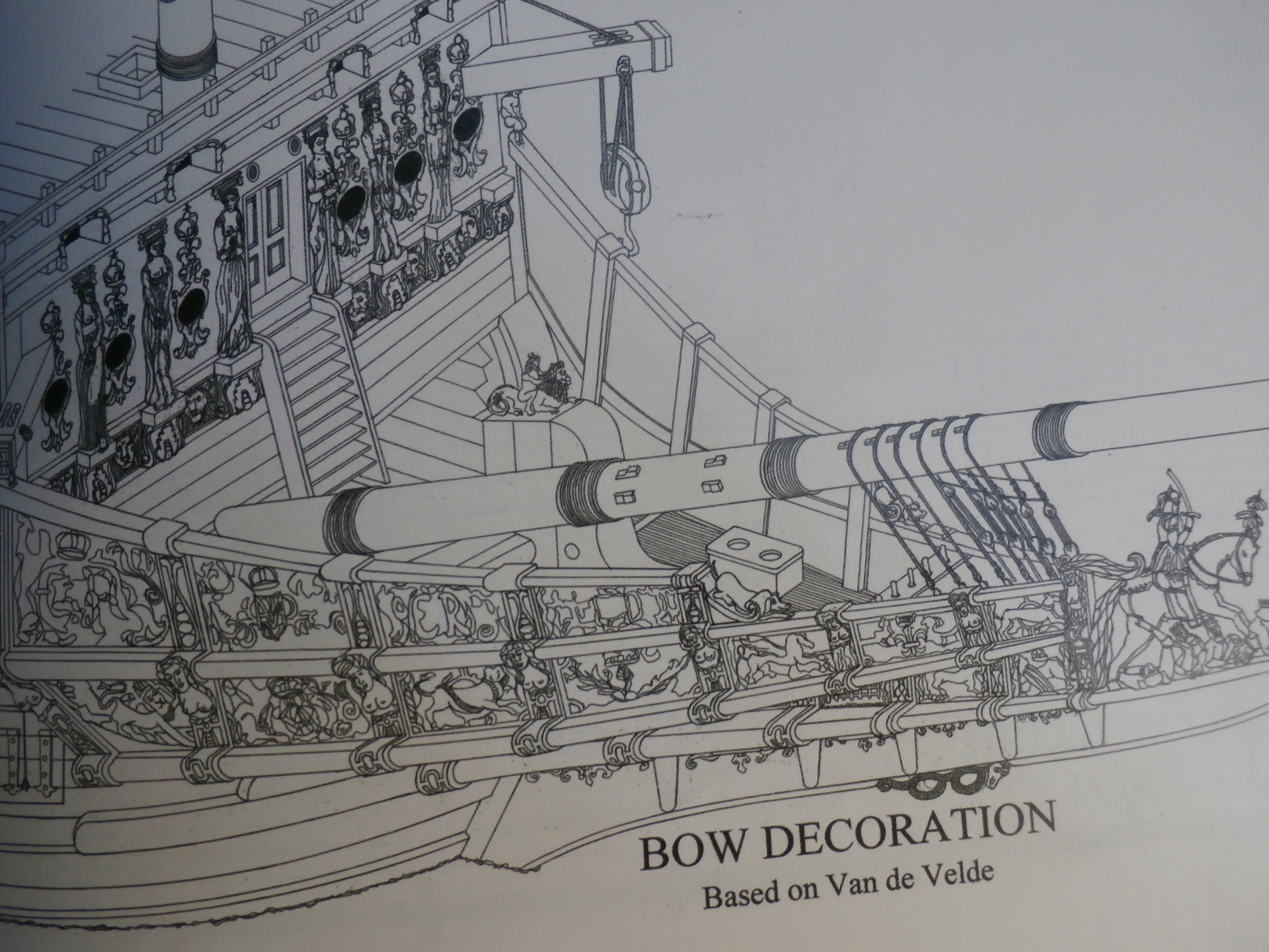

Мак Кейн видимо взял за основу рисунок Ван Де Вельде, на котором вант бушприта 6. На втором известном изображении Повелителя морей - гравюре Пэйна, вант 5. И в патворке нашем вант тоже пять, присмотритесь. Так что у Вас не среднее, а правильное число вант!

- Роман, очень приятно встретить от коллеги взаимопонимание!
Спасибо! Вот как это выглядит в книге Мак Кейна:
Ну а я иду дальше. Обустройство отхожих мест. Оформление фальш бортов гальюнной площадки и т.д. Удачи Вам и Здоровья, главное Творческого успеха в нашем Увлечении!

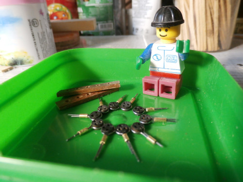

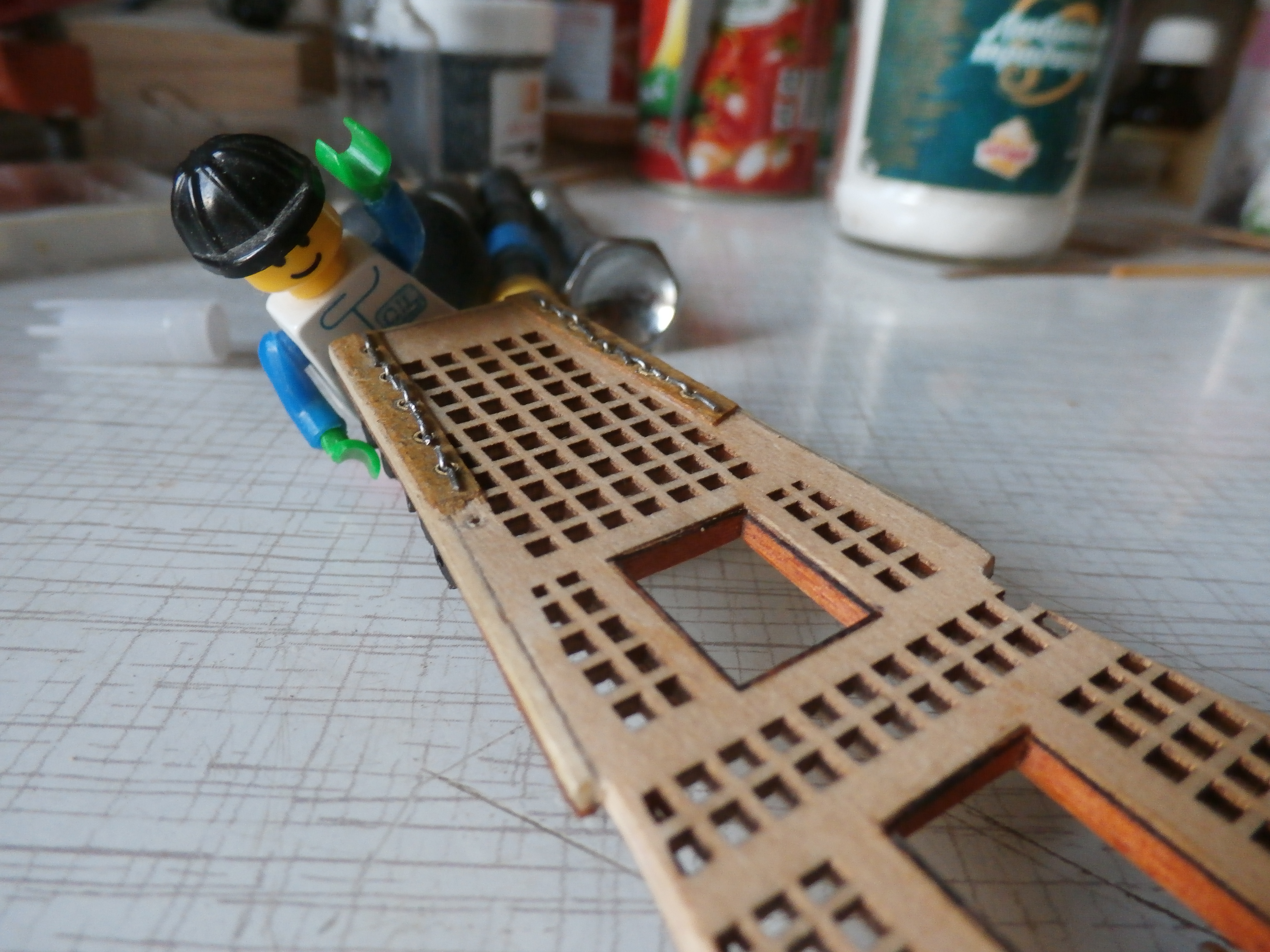

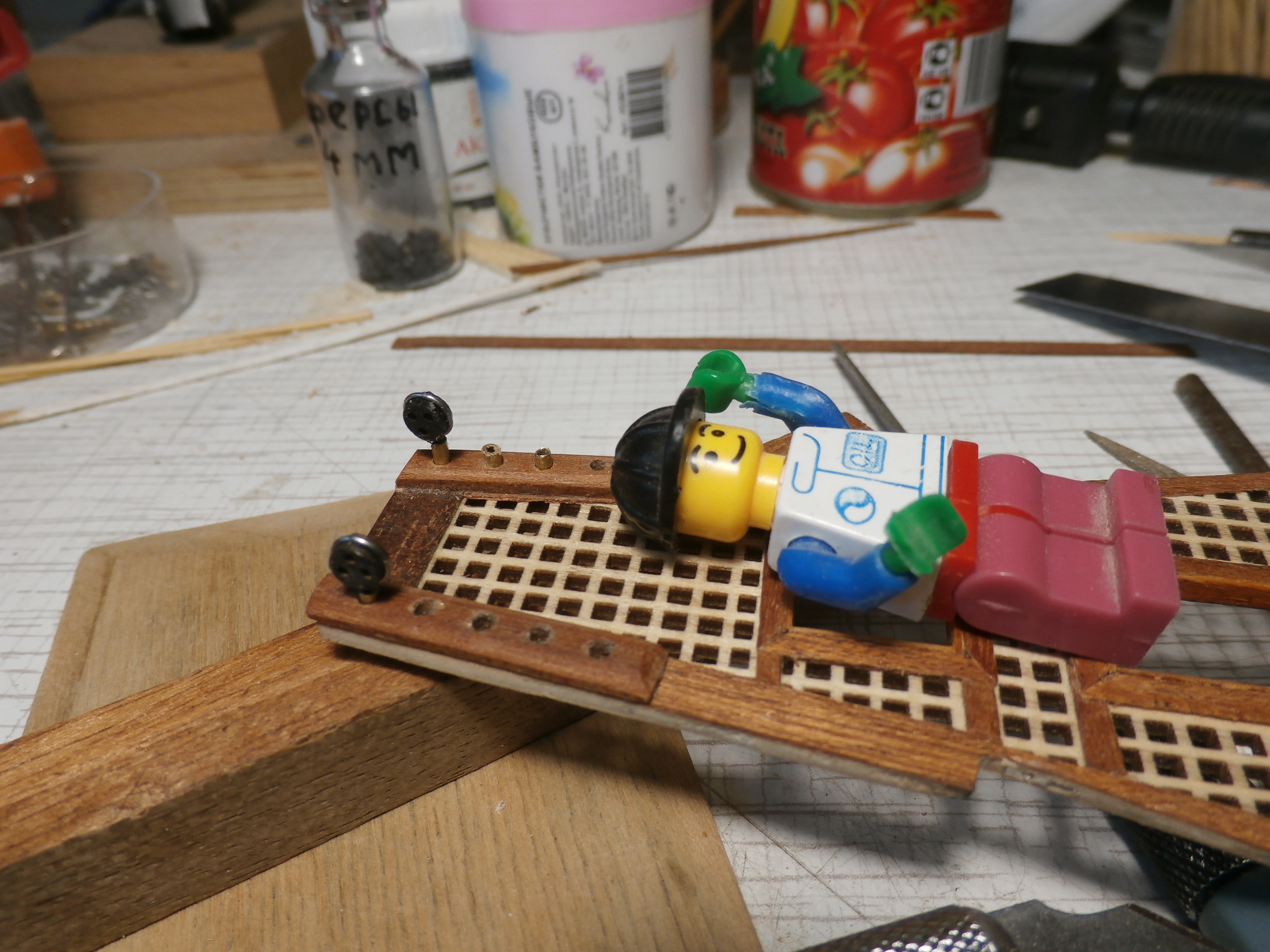

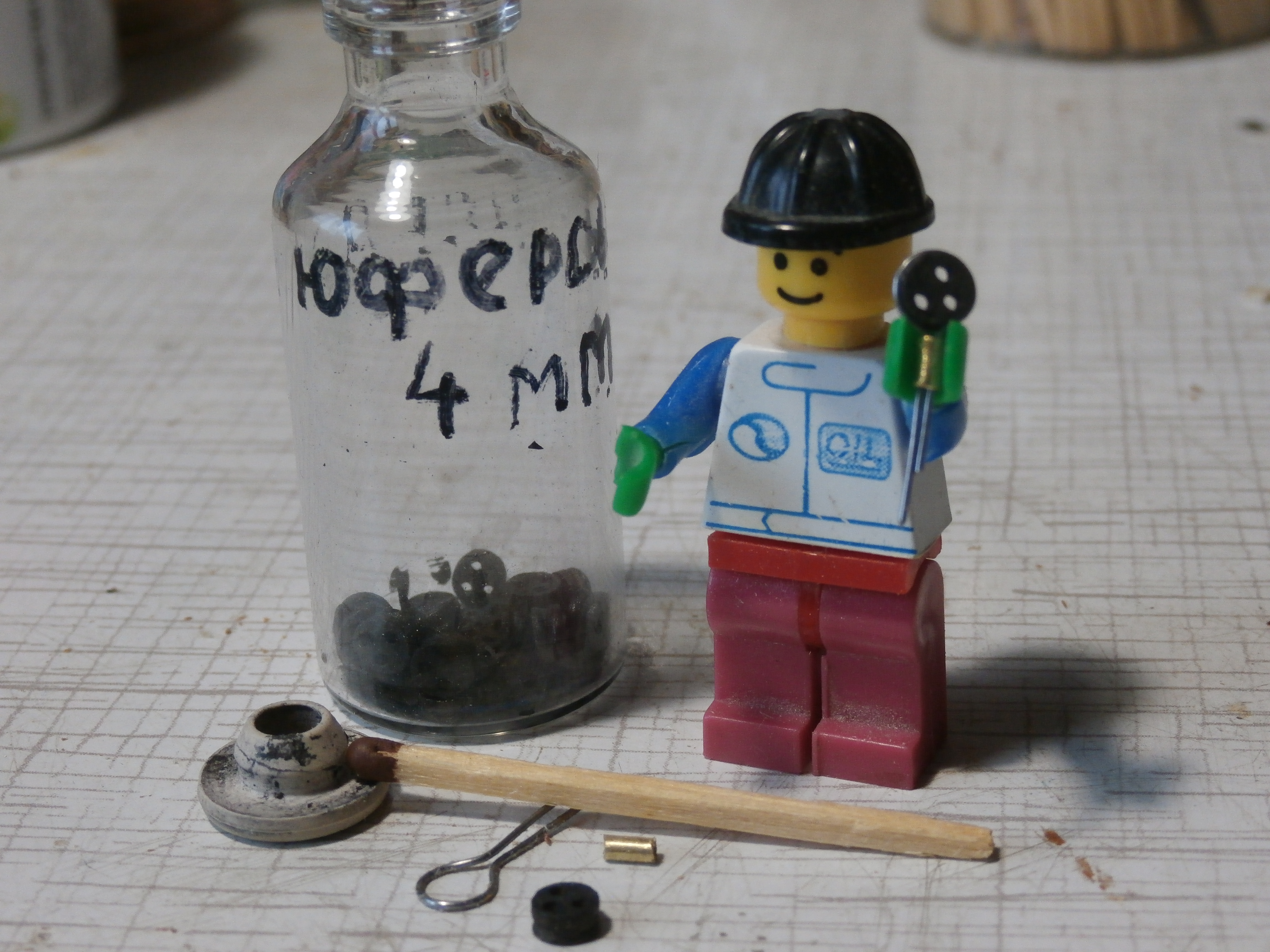

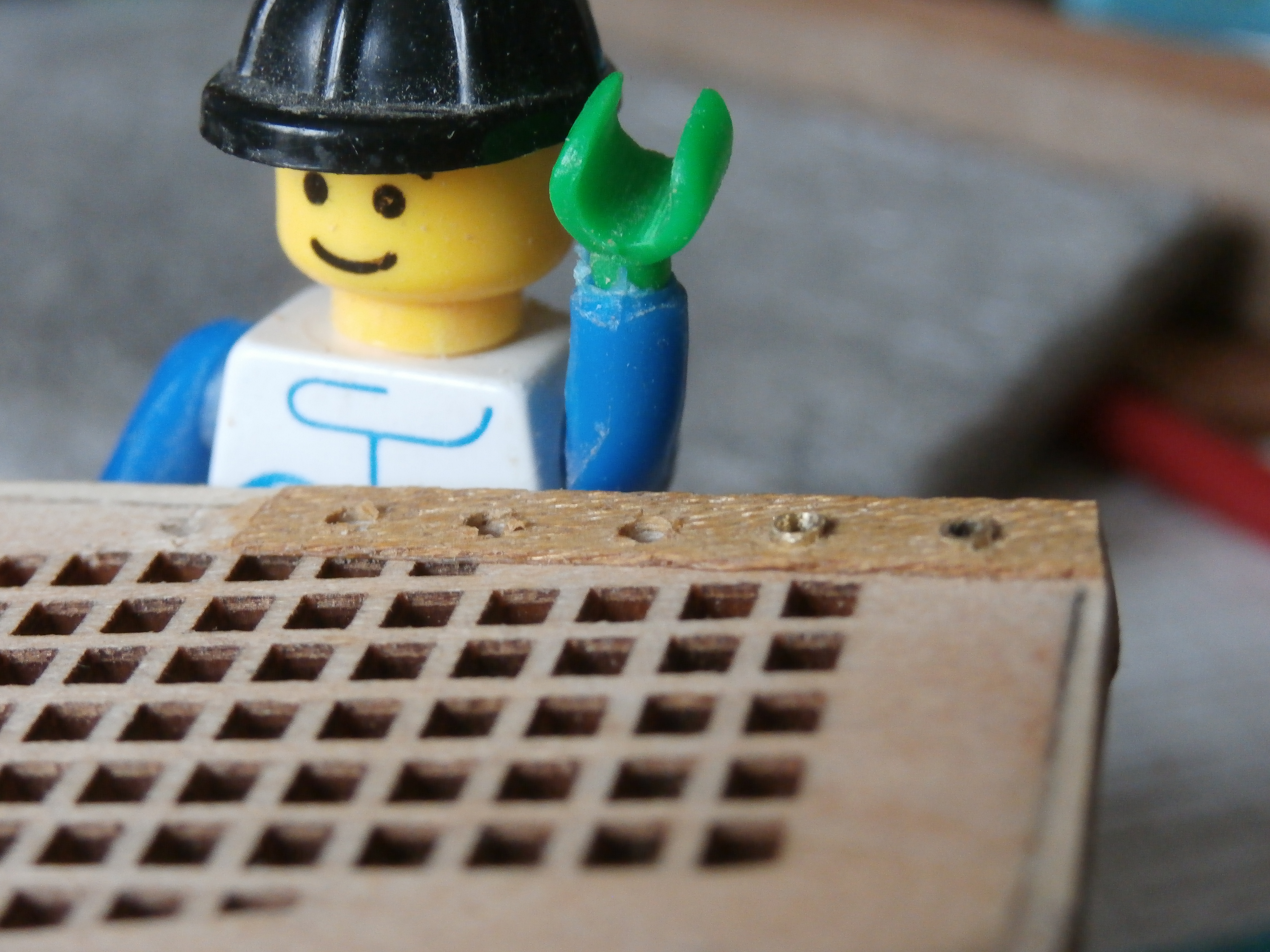

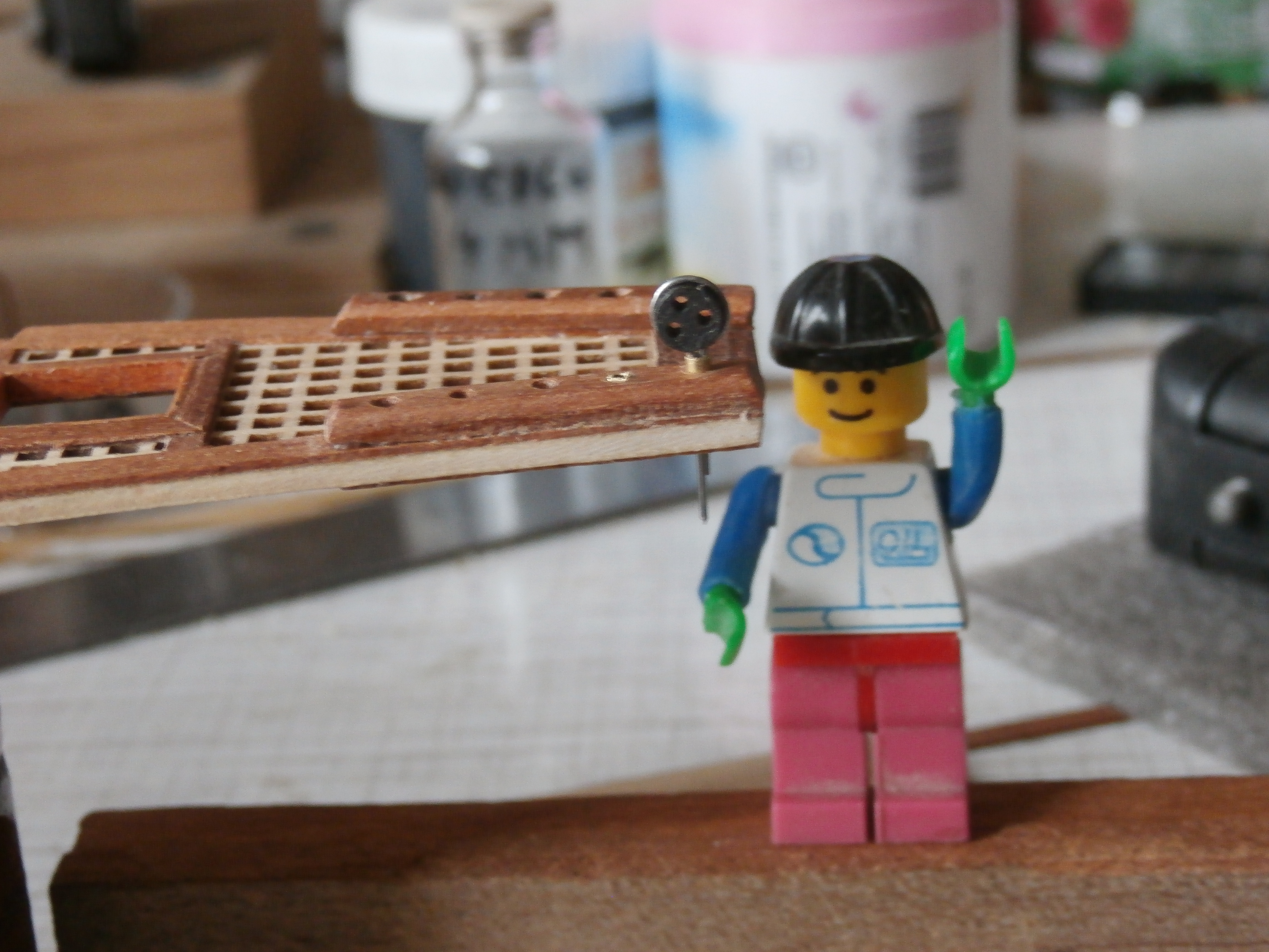

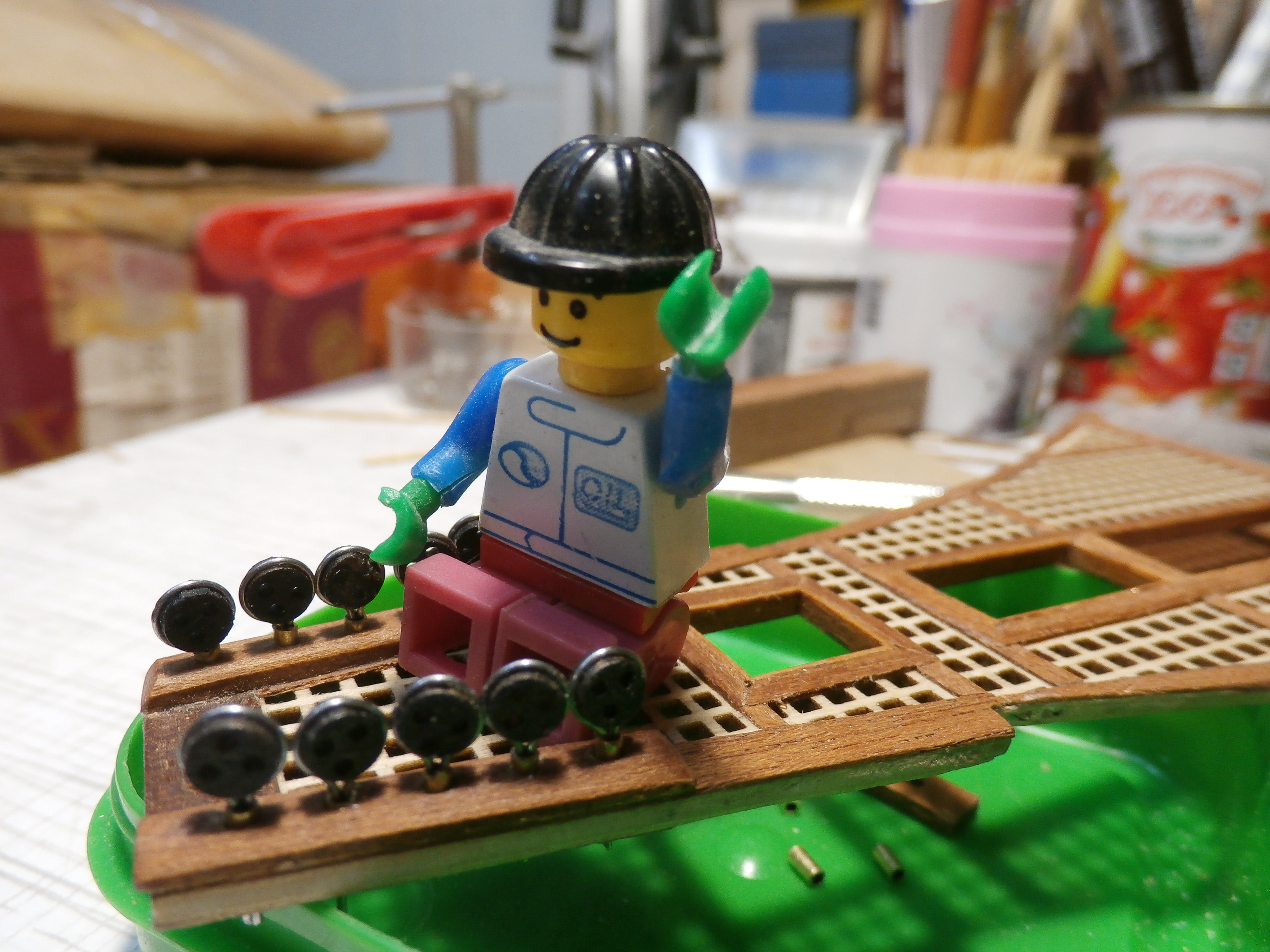

Здравствуйте уважаемые товарищи судомоделисты!
Здравствуйте и просто прохожие заглянувшие ко мне на веточку "на огонёк"!
Верфь на моём письменном столе продолжает свою работу над моделью английского парусного линкора "Повелитель морей".

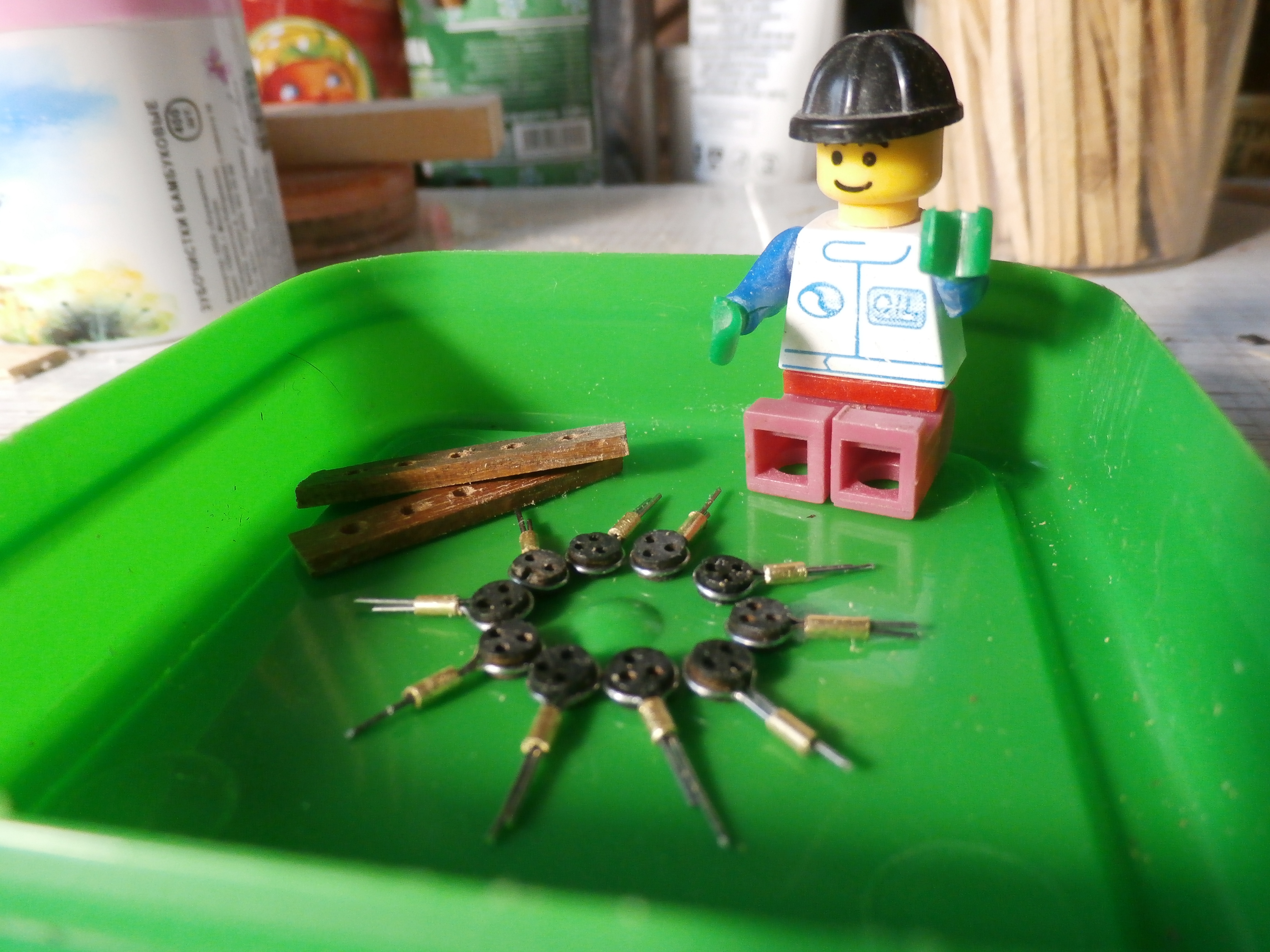

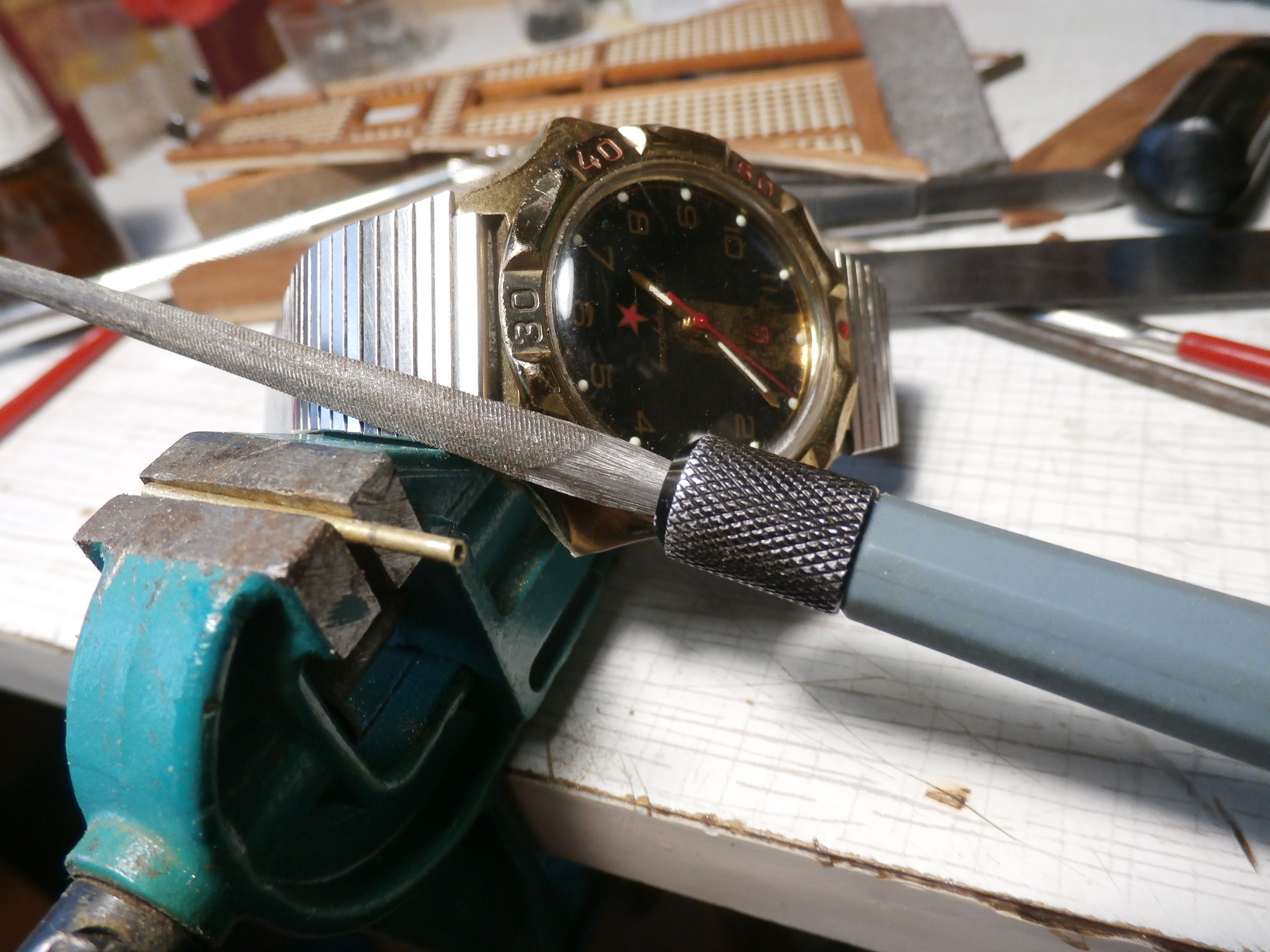

С какими трудностями я столкнулся выполняя эту работу?
1. Гальюнная площадка патворка изготовлена из довольно рыхлой по сути фанеры, к тому - же сильно ослаблена лазерной резкой рустерных решеток. Мне пришлось усиливать места крепления вант-путенцев наклеивая на поверхность площадки буковую планку с низу и кленовую с верху, что усилило жесткость конструкции г.площадки.
2.Для экономии пространства от палубы и до бушприта я отказался от "мягкого" крепления юферса ( обух на палубе - рым - канатная обвязка нижнего юферса ) Вся эта цепочка очень много съедает пространство, я это пространство решил пустить на ванты с выбленками...
Вот что у меня получилось в итоге крепления вант-путенцев с нижними юферсами на гальюнной площадке моей модели Повелителя...

Вполне достойное решение, по другому решить эту проблему не получится

Вполне возможно было бы еще больше добавить расстояние, так необходимое нам, на 2 мм убрав с палубы планку ясеня и соответственно опустив нижний юферс напрямую к палубе. Но боюсь это выглядело бы, не жизненно, не натурально. На настоящем корабле эта канатная оттяжка бушприта должна была выдерживать большие нагрузки. Значит юферс приколоченный к палубе зрительно - не серьёзен. Я грубо прикидывал замеряя расстояние от верхней поверхности заготовки бушприта и до нижнего юферса у меня получилось 28 мм. Я думаю, что этого расстояния мне будет достаточно, что бы показать зрителю всю цепочку устройства: Оба - верхний и нижний юферсы, шнуровку (тал-репы) между юферсами и сами ванты с выбленками...
Большое спасибо Алексей Владиславович!Алексей Владиславович Пономарёв писал(а): ↑23 янв 2023, 15:34 по другому решить эту проблему не получится

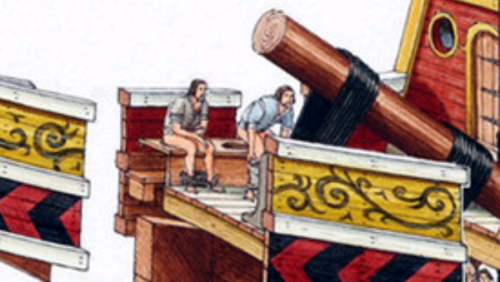

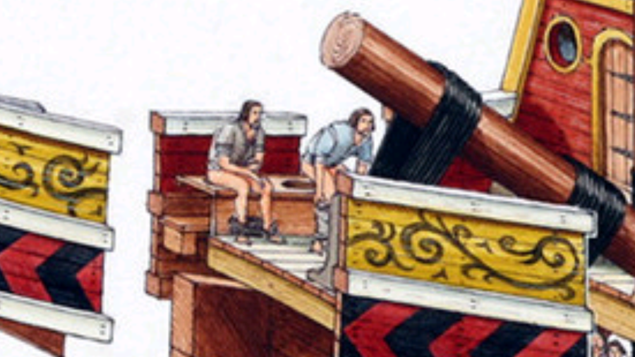

Галью́н (нидерл. galjoen — «нос корабля») — первоначально свес на носу парусного судна для установки носового украшения судна. Традиционно на этом же свесе (между княвдигетом и бортами корабля) устанавливали отхожие места для экипажа, поэтому в настоящее время «гальюном» называют туалеты на кораблях. Различают гальюн морской и гальюн штормовой морской. Последний отличается наличием сетки и сиденья.) Википедия.
Для меня долгое время была загадка в том как на крупном военном корабле имеющем экипаж в 300 - 800 человек ( это не говоря о десанте и морской пехоте) все справляли свою нужду имея от силы 8 - 10 отхожих мест?! Оказывается для этого существовал на корабле - профос, который отлавливал самых "хитрых и проворных" в трюме и наказывал их.
"Пpoфос – своеобразный полицейский и палач. Основной обязанностью профоса на корабле было следить за тем, чтобы нигде не было мусора, нечистот, чтобы все люди оправлялись только в специально отведенных местах (гальюнах), а при обнаружении испражнений немедленно их убирать.- Википедия.
Но к концу плавания, не смотря на на все ухищрения профоса под пайолами трюма плескалась волна нечистот.
Ну и в конце своего поста позвольте мне поместить отрывок из повести "Пороховой юнга" Пол Досуэлла английского писателя. Глава 4 "Миранда выходит в море." в ней описываются нравы царящие на одном из парусников Британии на интересующую нас тему...

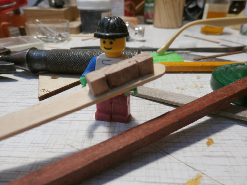

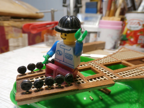

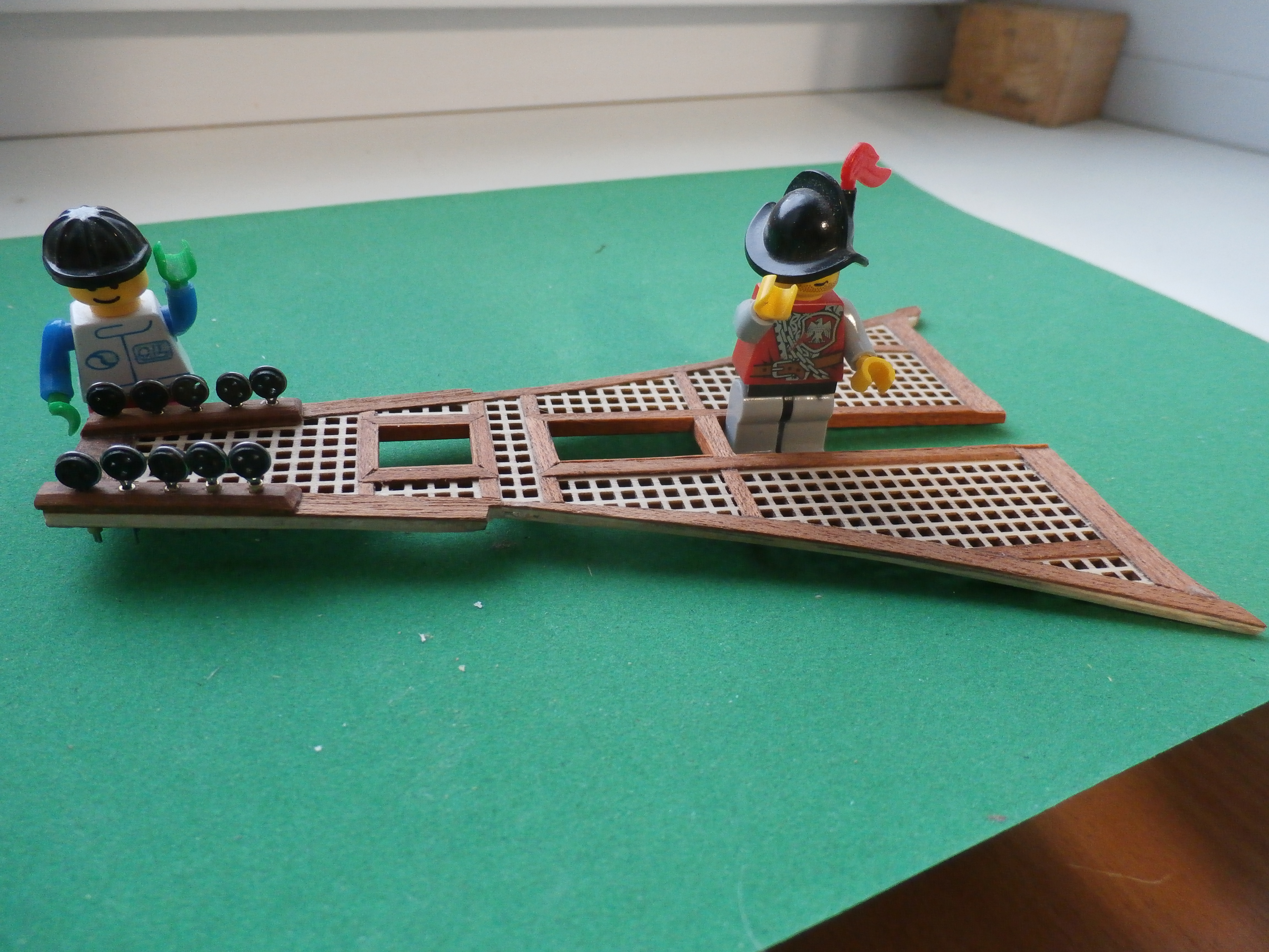

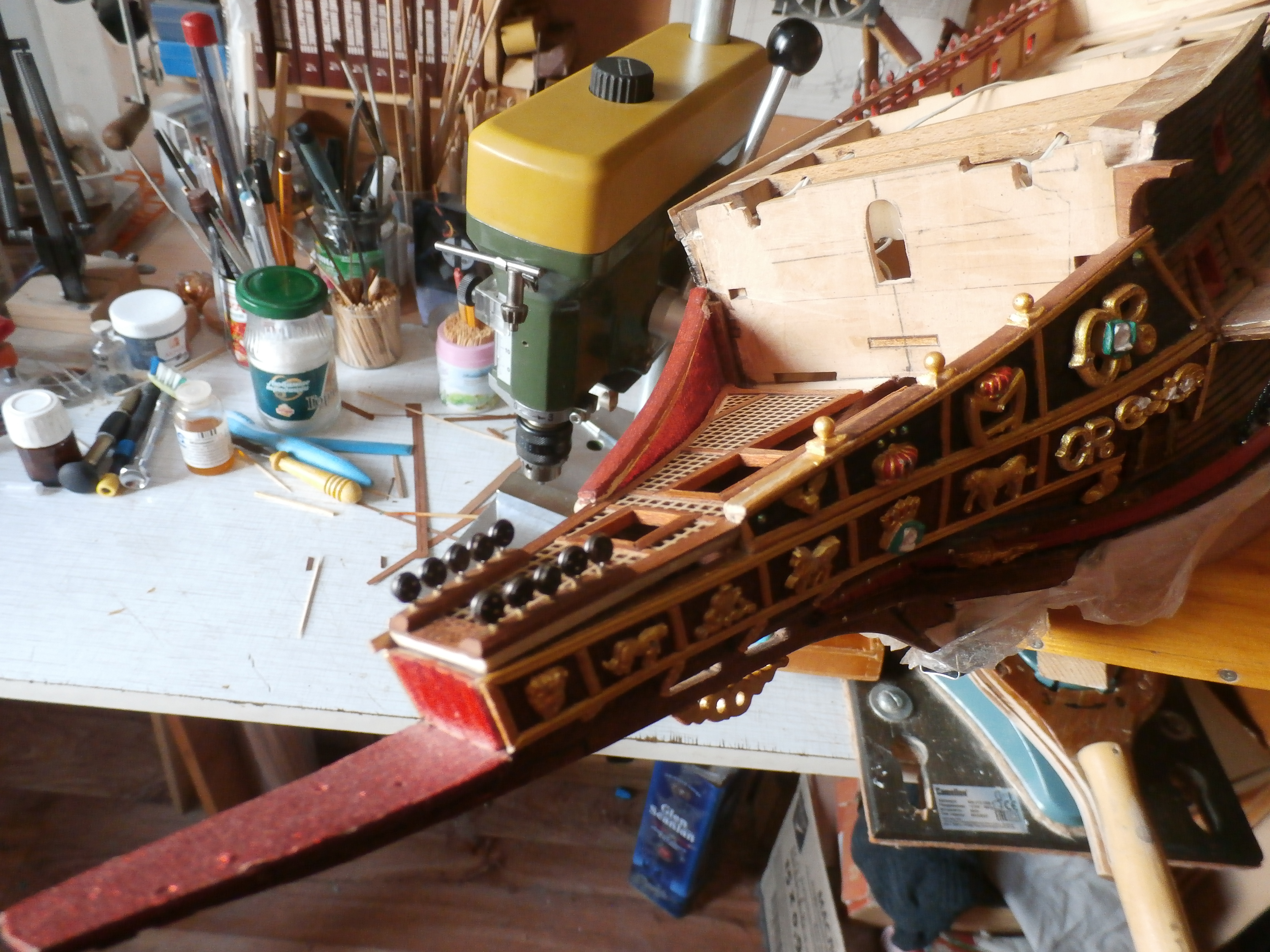

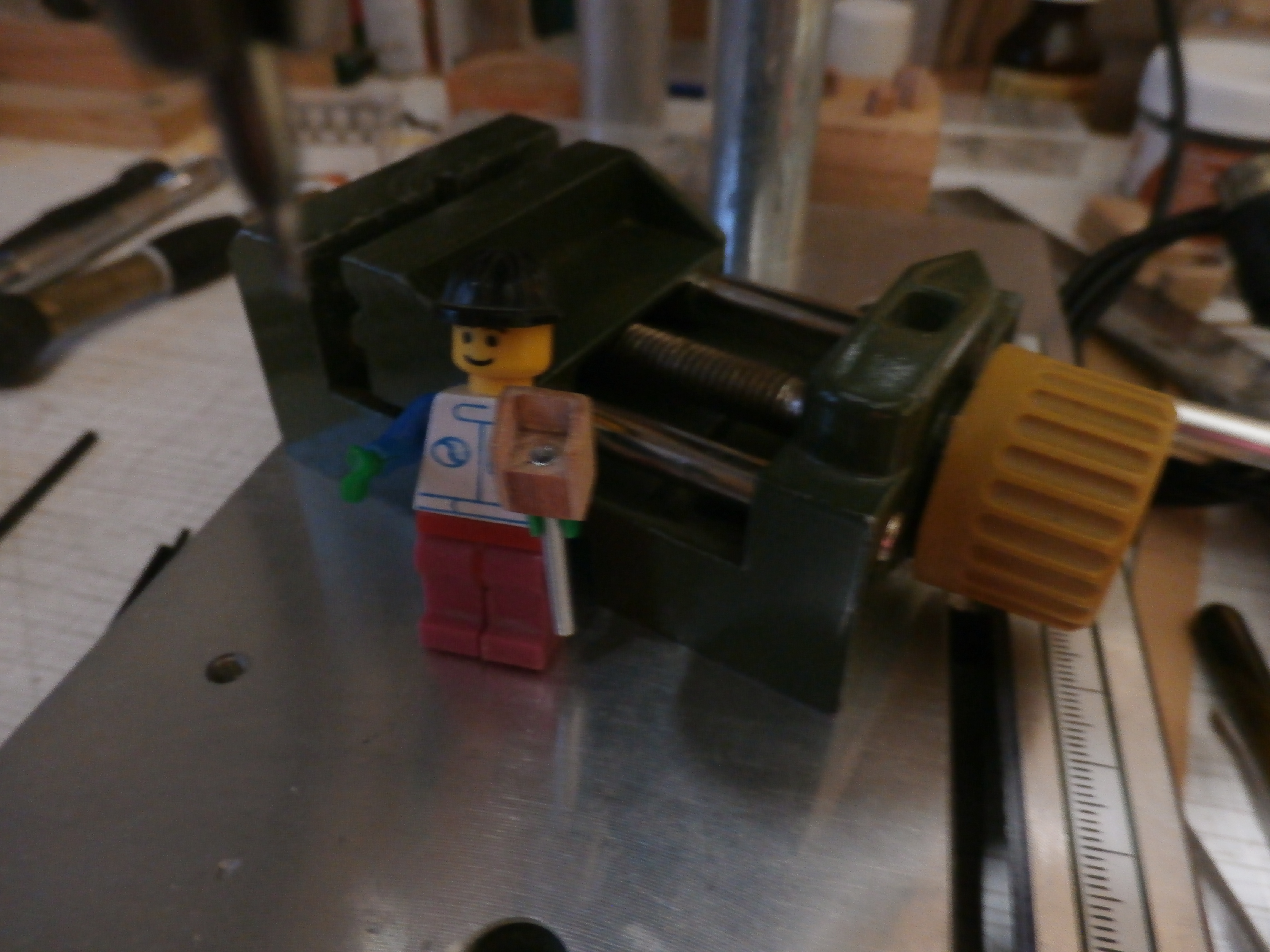

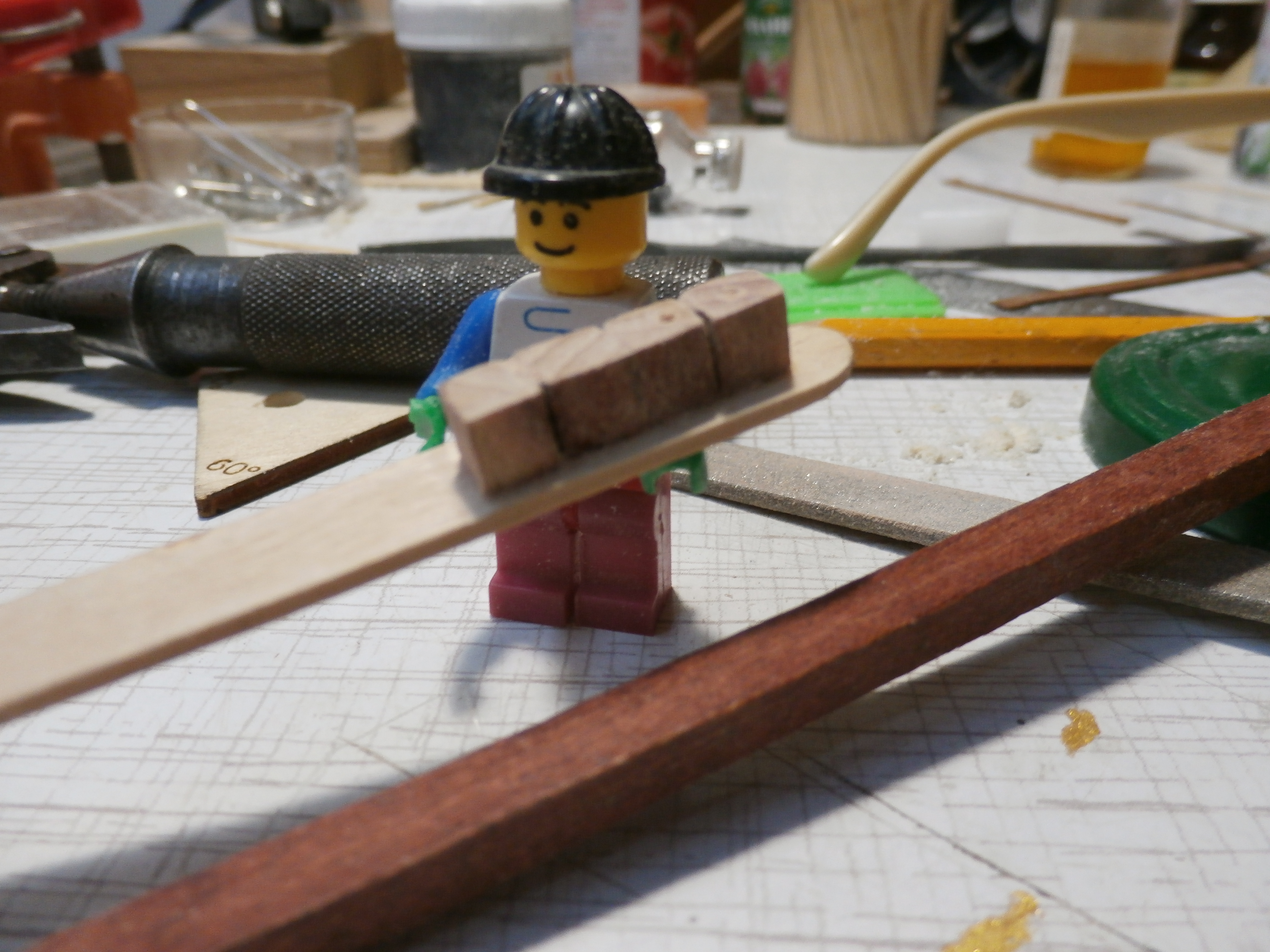

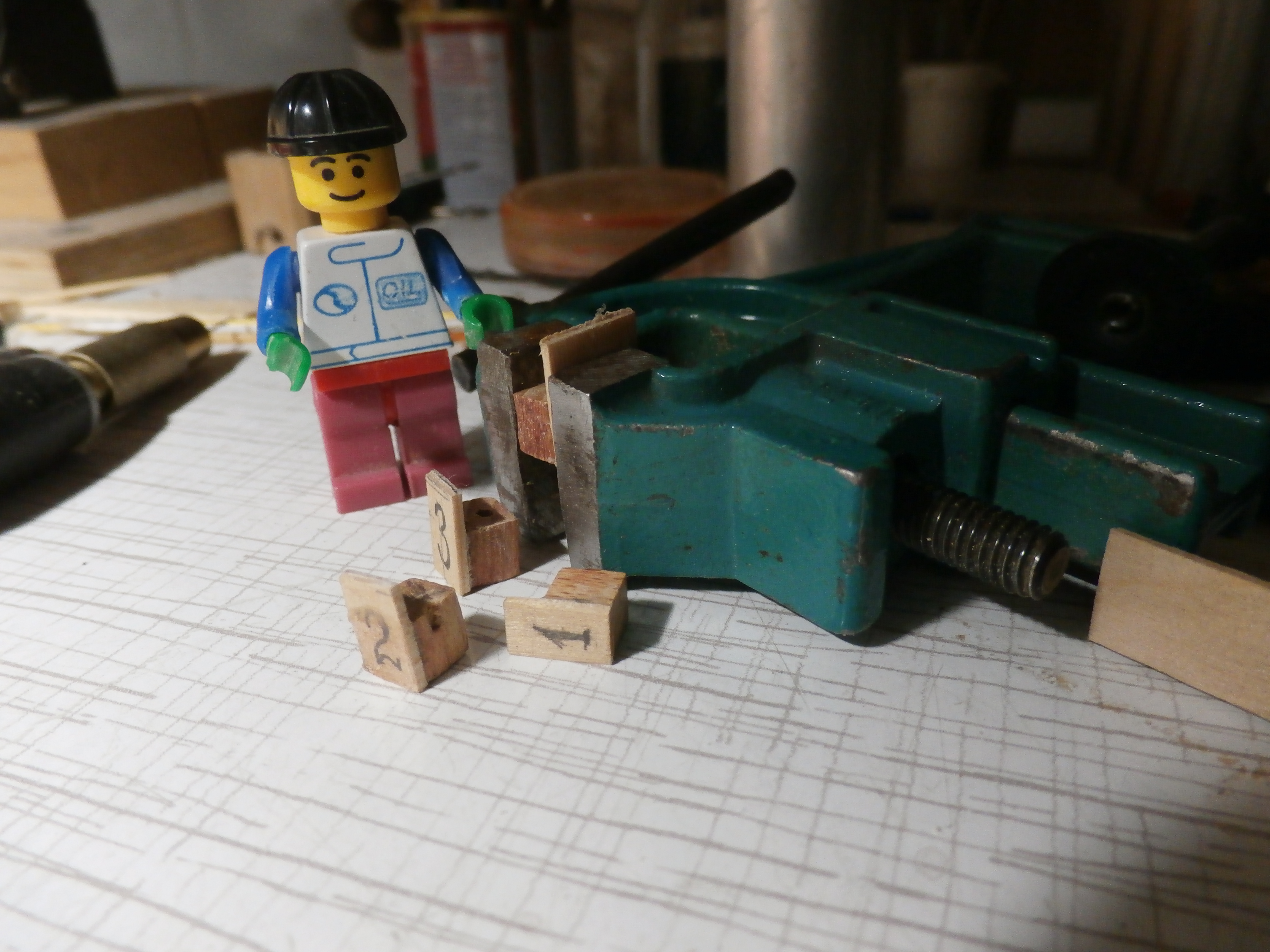

И так... Отхожие места.
Разработчики проекта ДеА не стали сильно озабочиваться гальюном, им же не плавать ( по морскому - ходить ) на Повелителе. Но я думаю и гальюн и отхожие места на площадке крайне не обходимы. Как говорится "Из песни слов не выкинешь!" Жизнь должна показана во всех ее проявлениях! В моём распоряжении книга Мак Кейна в которой утверждается "два варианта" на четыре посадочных места. Первый вариант "Места" эти располагаются с двух сторон диаметральной плоскости корабля. Второй вариант - на той же середине гальюнной площадки но жмутся к бортам корабля. Подумав я выбираю второй более гигиенический вариант! Отхожие места по ближе к фальш бортам! Там ни так дует! На бедных матросиков , отстоявших в очереди "желающих" и конечно замерзших! Ну и главное отходы идут прямо в море, а если отхожее место у диаметральной плоскости, то отходы будут обливать декорации княвдигеда! Делая их более рельефными! По форме "посадочного места" мне больше всего понравилась фото из интернета. На моей модели отхожее место я буду делать кубической формы. Всё же флагманский корабль Его величества! Звание обязывает!

Я думаю, это вестовой очищает "ночной горшок" его светлости господина офицера...Алексей Владиславович Пономарёв писал(а): ↑26 янв 2023, 19:24 Там даже очередь, один аж на ходу скидывает![]()

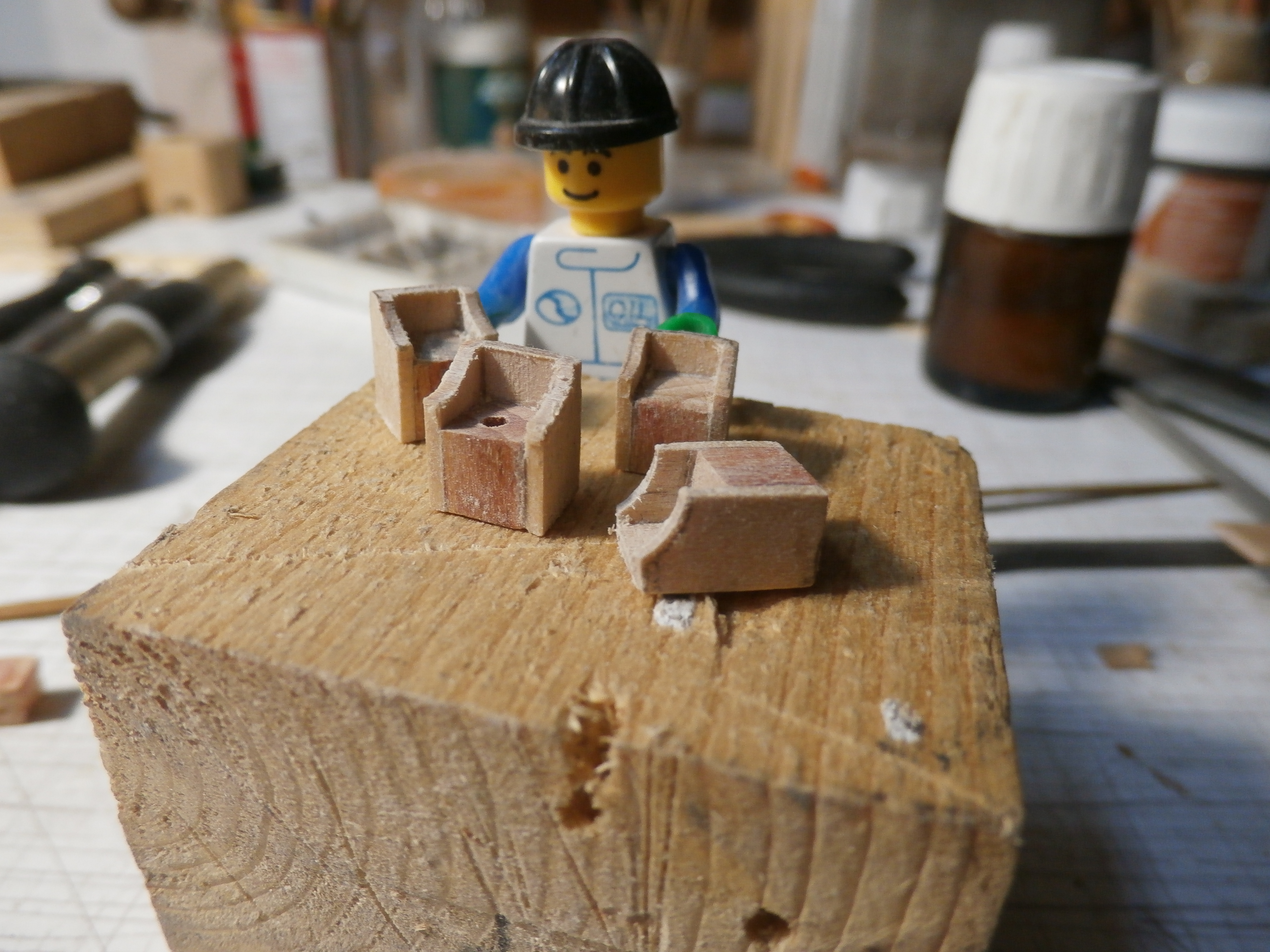

Продолжение.

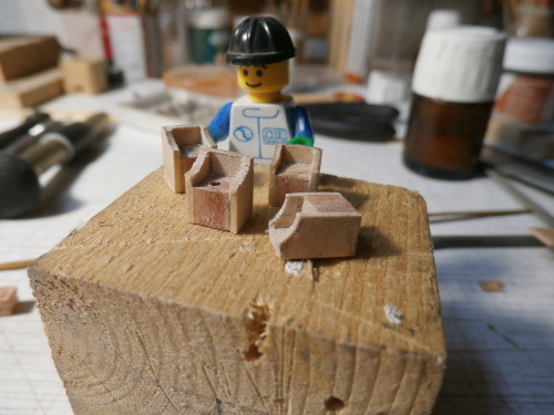

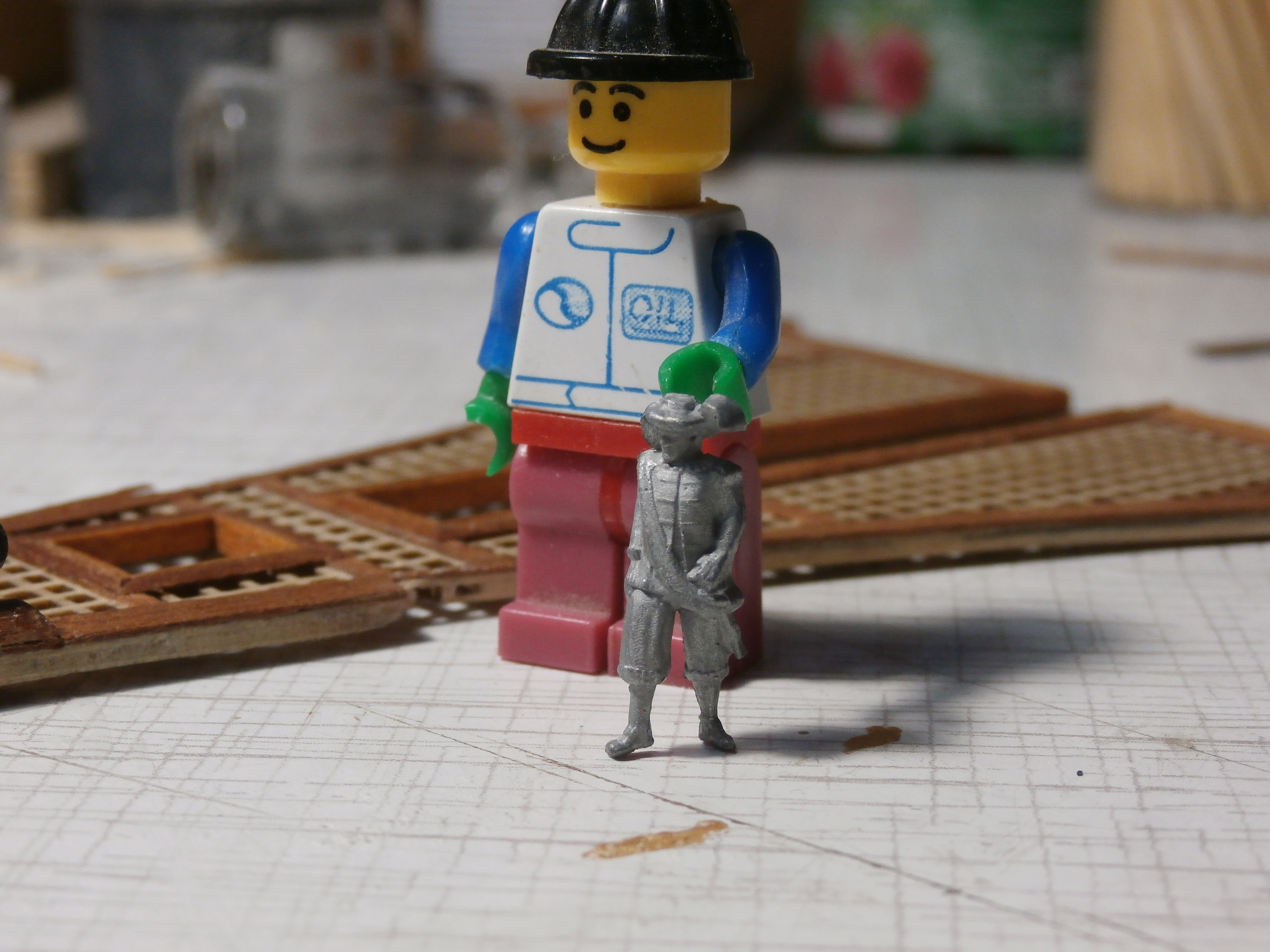

Ну что ж. Осталось разобраться с размерами "Отхожего места". Спасибо патворку ДеА. Фигурки команды не дадут запутаться в размерах корабельной мебели, в её масштабе. Скамейки, табуретки ну и конечно отхожие места не могут быть выше колена "человечка" и уже его "таза" - кости! На широком сидении человек может упасть при сильном волнении. Замерив, я остановился на 6 мм. По этому корабельную мебель кораблестроители стараются делать оптимально узкой, что бы она обхватывала фигуру, была оптимально расположена и надежно прикреплена к палубе!

Продолжение.
Все четыре места готовы! Остаётся за малым, покрасить, вставить фановые трубы ( у меня они алюминиевые, 2,5 мм в диаметре.) ну и укрепить отхожие места на своё место. Сами фановые трубки в низ, под палубу гальюнной площадки делать не буду. Алюминий на корабле из начала VII века как то не смотрится - некомильфо...
Удачи всем и новых творческих Находок!
